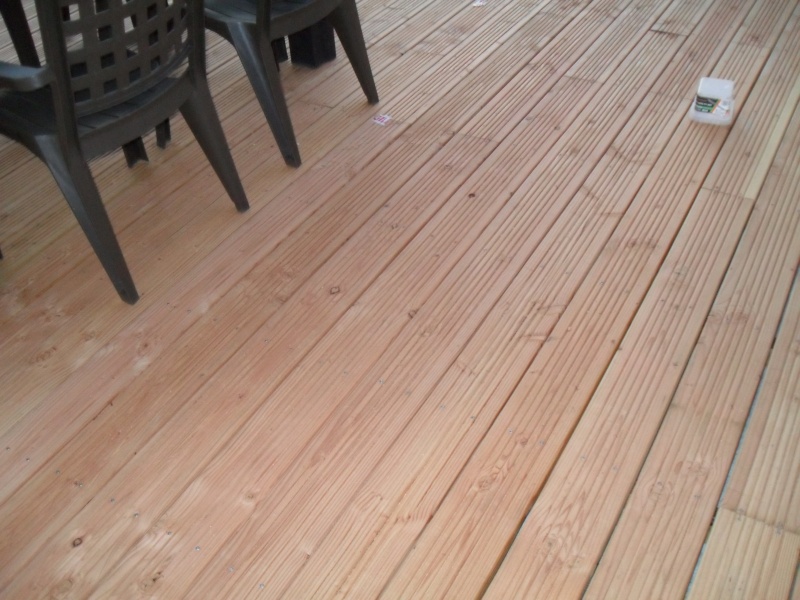

Pour mon ami du lauragais et pour les autres, voici la terrasse qui est finie ce soir.
Elle est en douglas classe 3 que j'ai traitée moi même au xylo en 3 couches et ensuite avec ...., ben on verra non?
Elle fait 33m2.
et voilà ce soir!

Ben pas trop, j'ai un peu fait ça mode turbo...
Alors pour résumer, j'ai fait ceci sur plots tous les 50cm. Les plots étaient des pavés autobloquants pris dans le ciment.
Ensuite, les lambourdes ont été fixées avec des chevilles à frapper dessus.
Le dessus des lambourdes a été traité avec de l'enduit bitume, le dessous protégé des plots avec des cales ou avec du scotch bitume.
Les lames en douglas ont été traitées au xylo en 3 couches avant d'être mises en place.
Pas mal de calages a été fait lors de la mise en place soit avec des cales PVC soit en bois traité xylo et bitume. Si ça bouge, l'avantage c'est qu'on prend une lame et hop on la change comme ce soir où une était franchement pas belle et en 2 minutes, le travail était fait!
