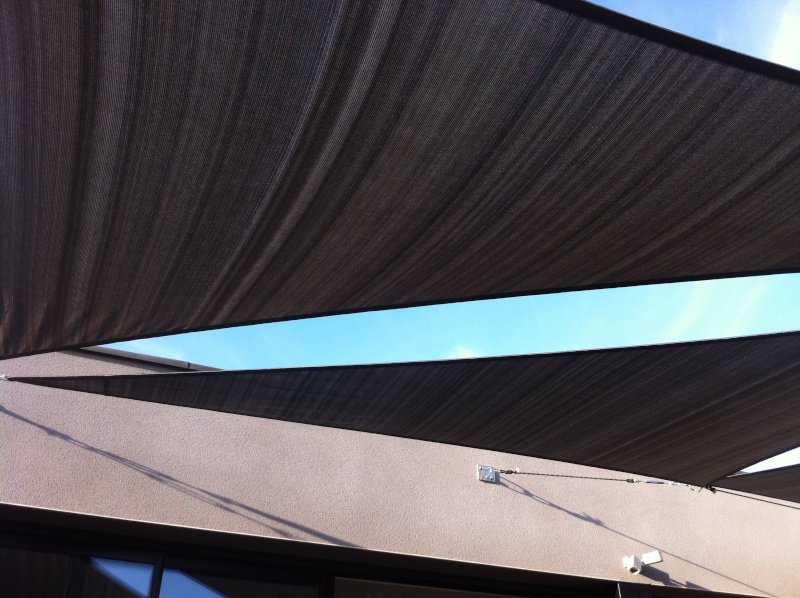

Citation: Voiles d'ombrage
coucou
belle maison qui me fait penser a la mienne !!!
l'arriere chez nous est presque pareil !!!
super jolie la terrasse !!

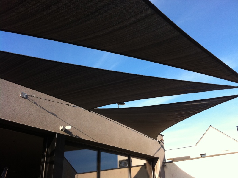

Le vitrage au sud est extraordinaire et avant de le vivre je n'aurais jamais cru que le soleil pouvait avoir ce pouvoir de chauffe en plus de la luminosité.
Bref, je ne changerai rien à mes 9 ml de vitrage ! Pour le vitrage de l'étage je ne peux que vous conseiller de prévoir un brise soleil...d'ailleurs de même au RDC
une avancée béton de 1.20m semble bénéfique et esthétique

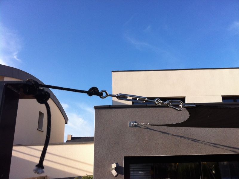

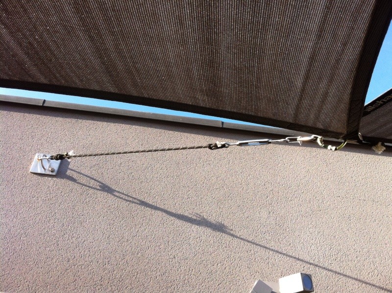

Je trouve les voiles d'ombrage tellement belles et esthétn que ça la change totalement et je les remets surtout pour cela au mois de mars car de toutes façons le soleil est bas
et les rayons passent en dessous et tapent dans les vitrages.
24° en fin d'après midi, oui, mais le PC n'avait pas fonctionné ! C'était uniquement les apports solaires !
Il peut cependant y avoir de temps à autre une difficulté à gérer l'inertie du PC. Pas de sonde extérieure ni d'ensoleillement.
Le top, des brises soleil orientables gérés par sonde ou domotique mais il faut avoir le budget...
Pour ce qui reste à minuit et à 7h du mat je ne sais pas trop... Une faible baisse à minuit et peut-être un petit
refonctionnement de la PAC vers le matin mais il ne faut pas oublier que l'on demande constamment 21°C dans la maison...
Pour résumer, une maison exposée sud avec pas mal de vitrages c'est un confort de vie extraordinaire

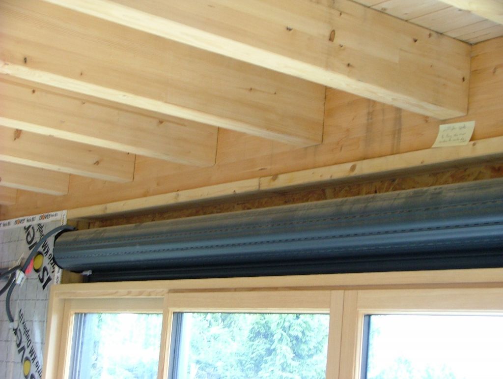

Stéphane&Karine a écrit:Bonjour Gabriel,
La baie vitréée de gauche ( cuisine ) fait 4.20 m et celle de droite 4.50 m.
Par contre à partir de 4 mètres impossible d'avoir des coffres Titan ! Il faut passer en coffre intérieur...

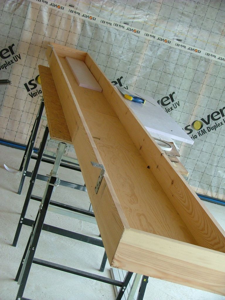

j'adore ta terrasse et tes baies vitrée. Comme tu as vu, nous avons également de grande baie vitrée plein sud, dont l'une qui fait justement 4m.
Tu disais plus haut qu'à partir de 4 m il faut des coffrages intérieur. pour notre baie vitrée, effectivement, ils disent ne pas pouvoir faire de coffrage isolé comme pour les autres fenêtre. Du coup, c'est le constructeur menuisier qui m'a fait un coffrage en bois. Le problème c'est qu'il n'est pas génialement isolé... comment as-tu contourné ce problème ?
Mictaz67
construction maison toit plat Karelis à Spachbach

J'ai isolé le coffre avec du styrodur de 25 ou 30 mm.
J'en ai mis en haut, en bas et en façade.
Tu as quoi comme isolation du coffre ?

Stéphane&Karine a écrit:J'ai isolé le coffre avec du styrodur de 25 ou 30 mm.
Stéphane.
mon coffre ne me laisse pas trop d'alternative. J'ai donc coller du polystyrène classique 20mm à l'intérieur. J'ai dû le creuser par endroit pour ne pas entraver la rotation du VRE. sur le pourtour, en contact avec le mur, j'ai coller une bande isolante en mousse.
le coffre du volet électrique de la baie vitrée de 4mvolet électrique de la baie vitrée
Mon problème vient moins du froid qui passerait que du vent que l'on entend siffler dans le coffre...
