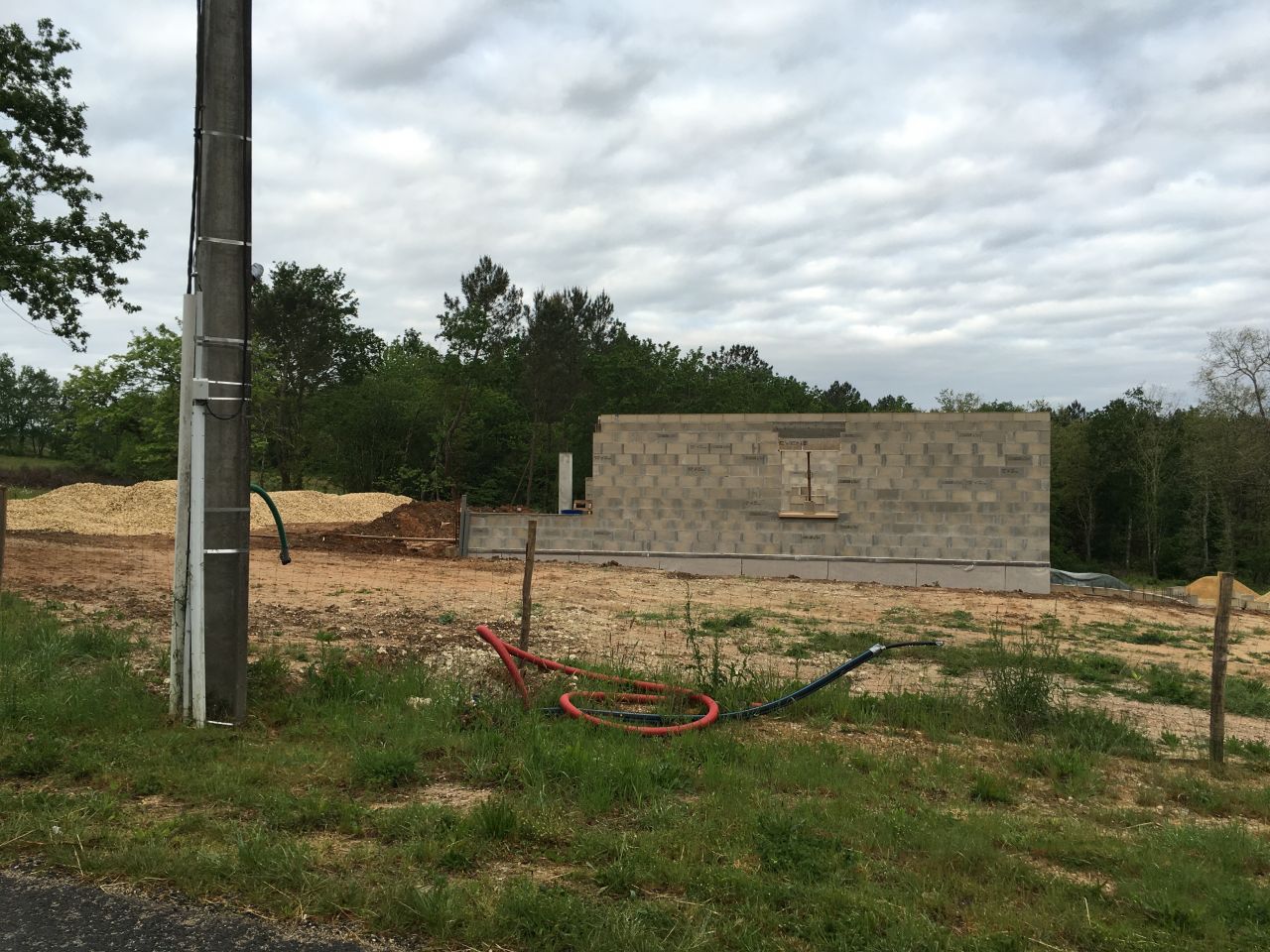

« Suite maconnerie »

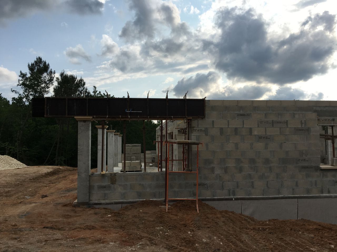

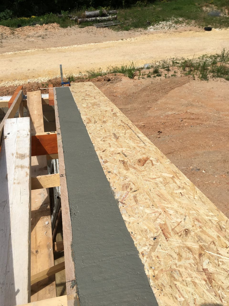

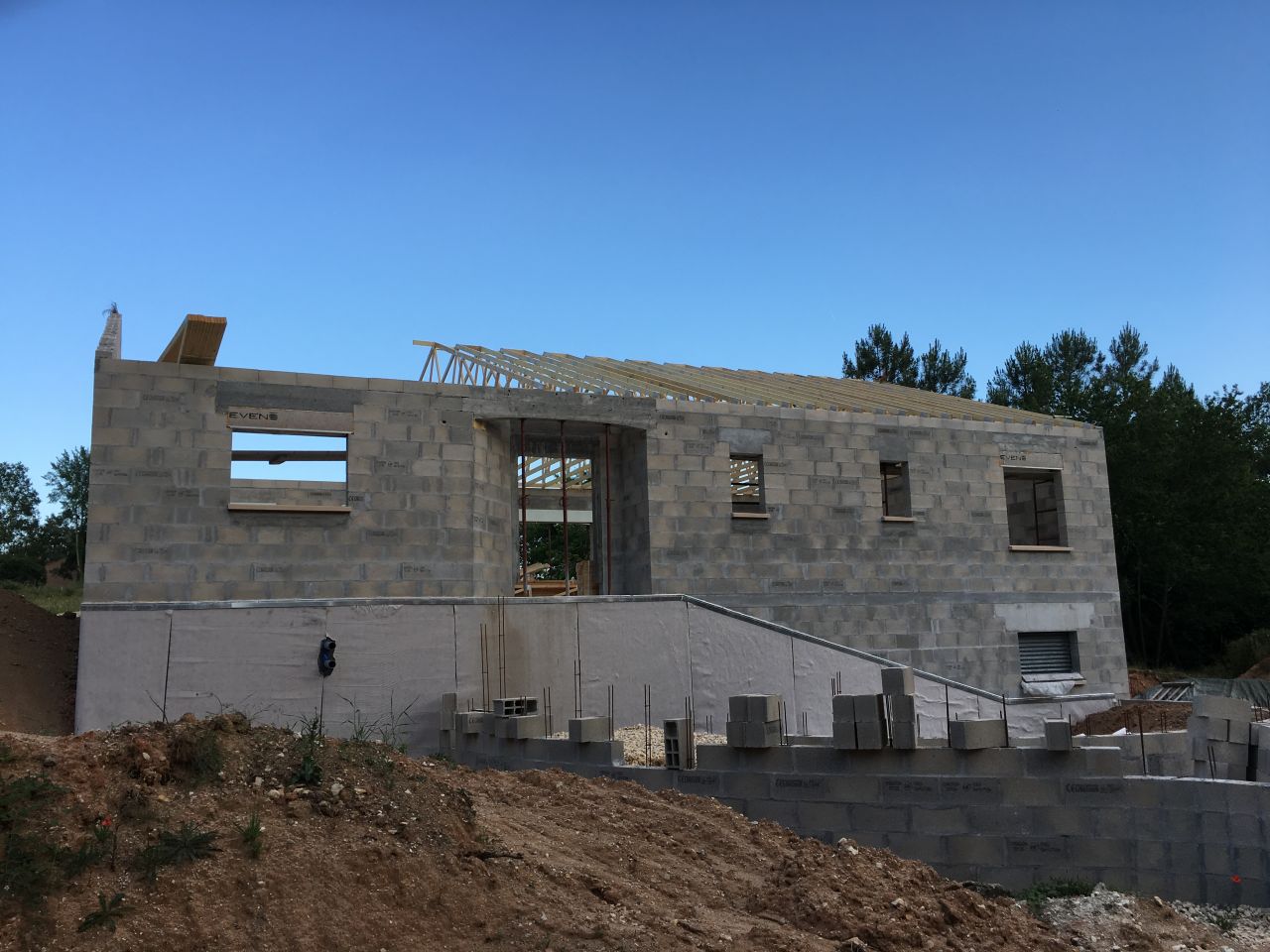

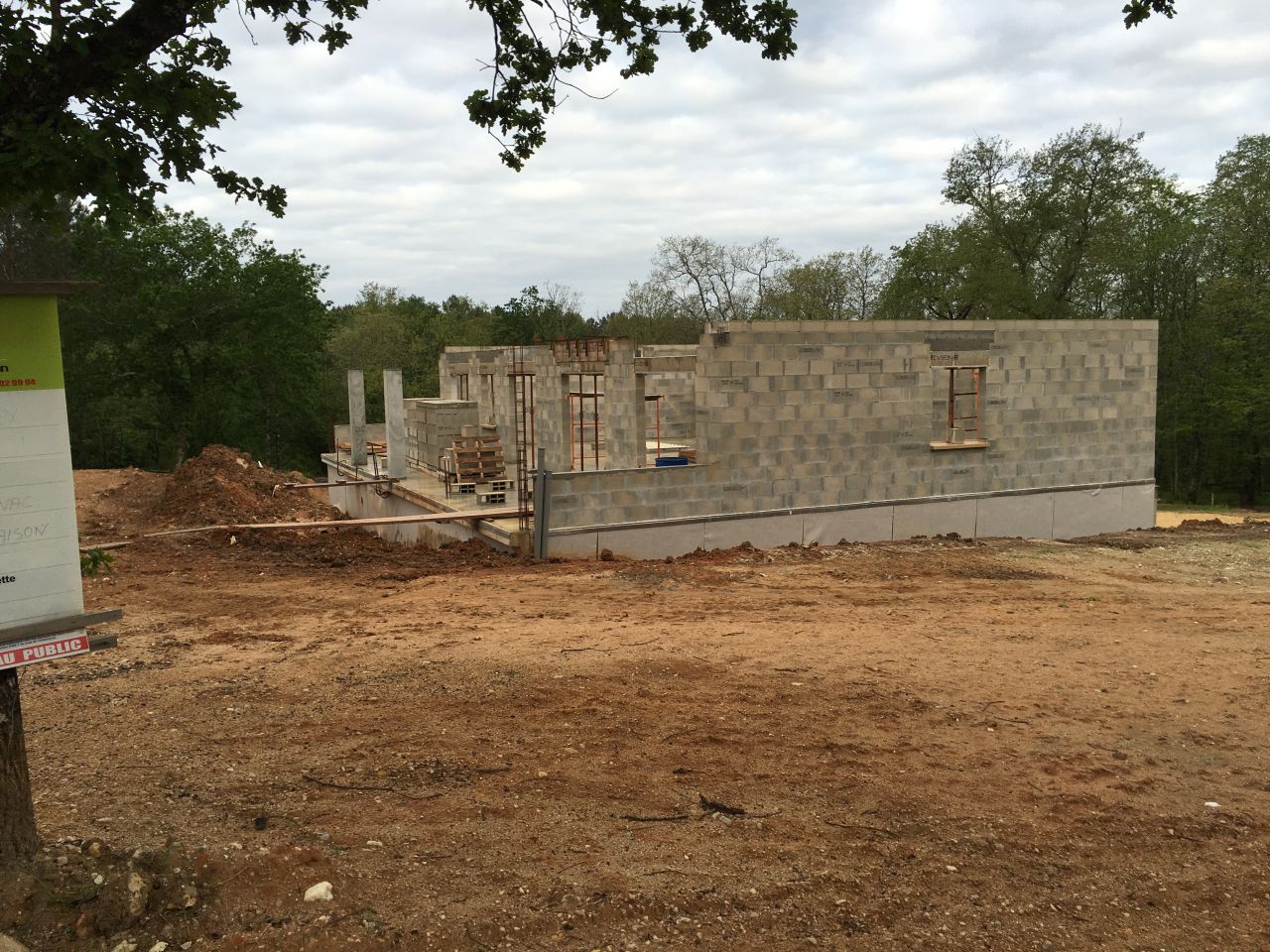

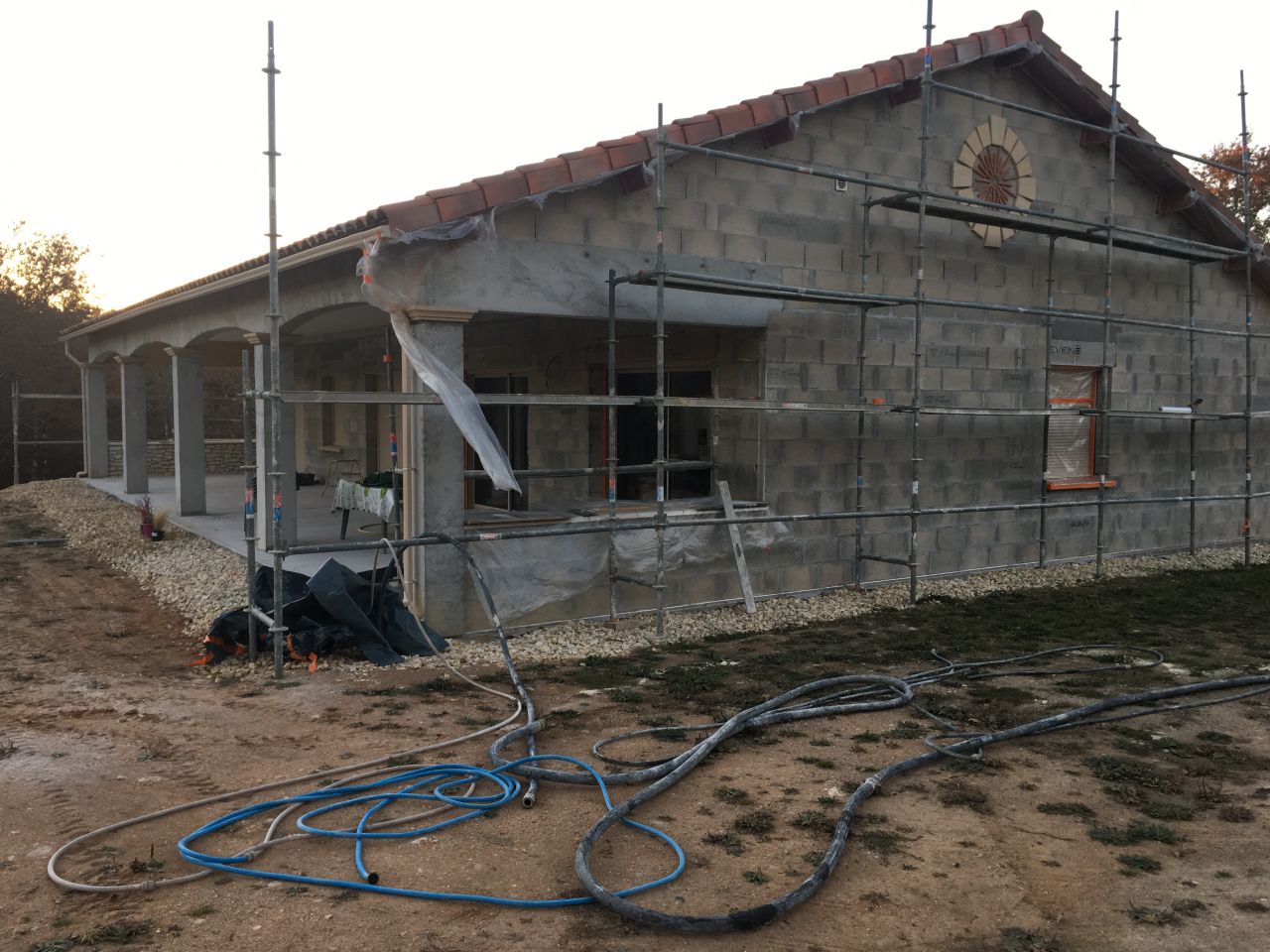

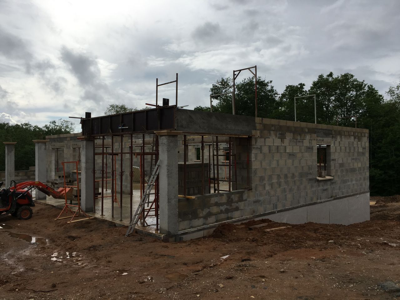

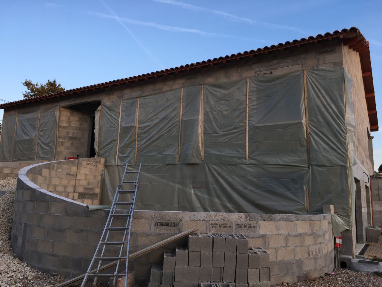

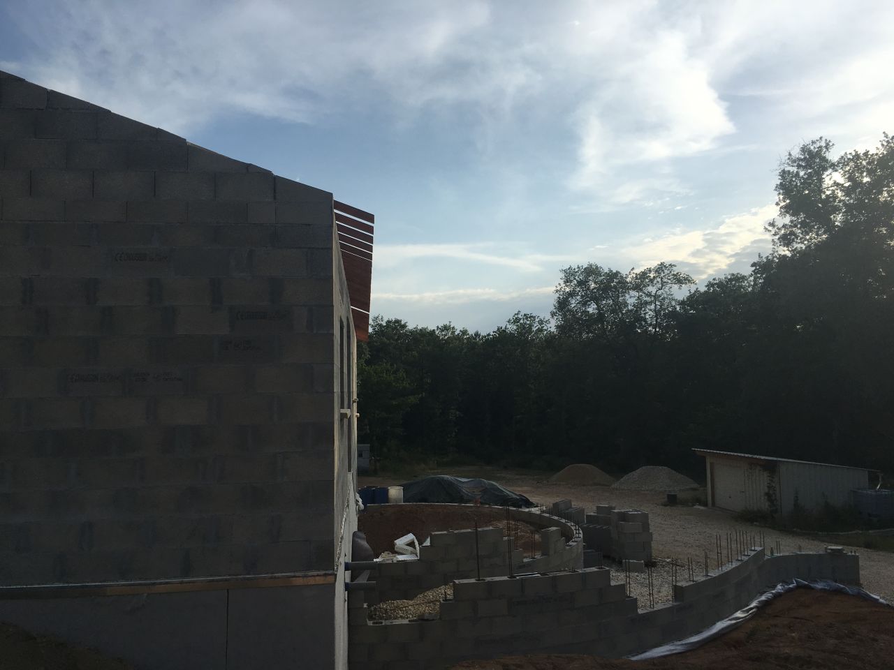

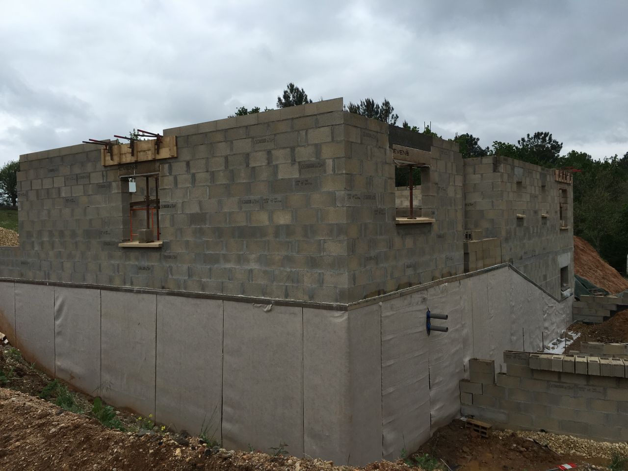

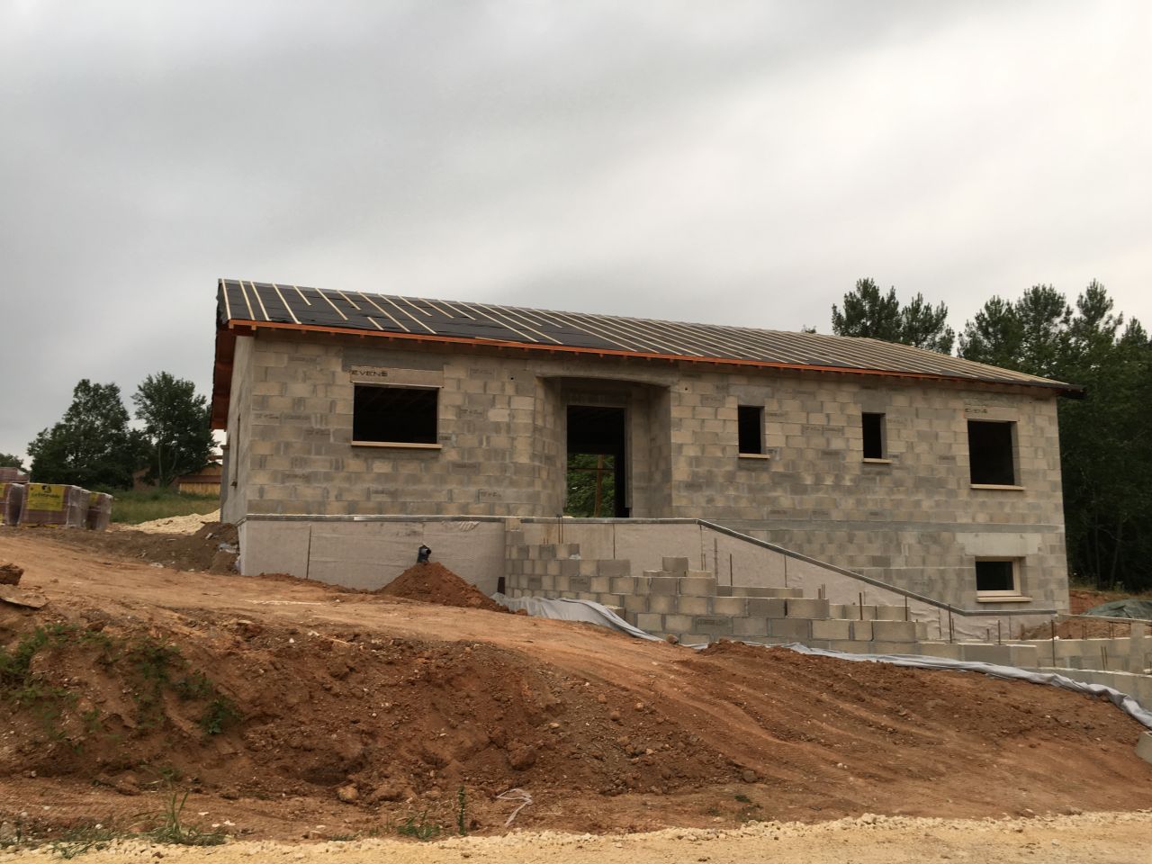

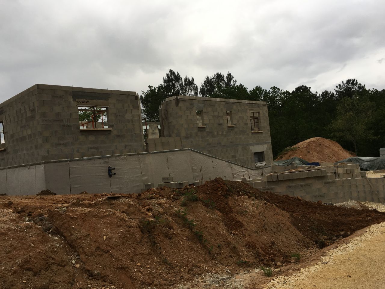

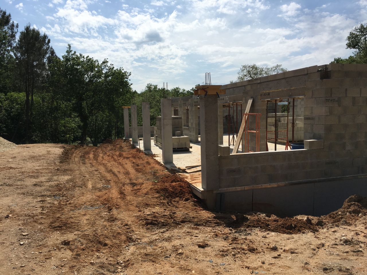

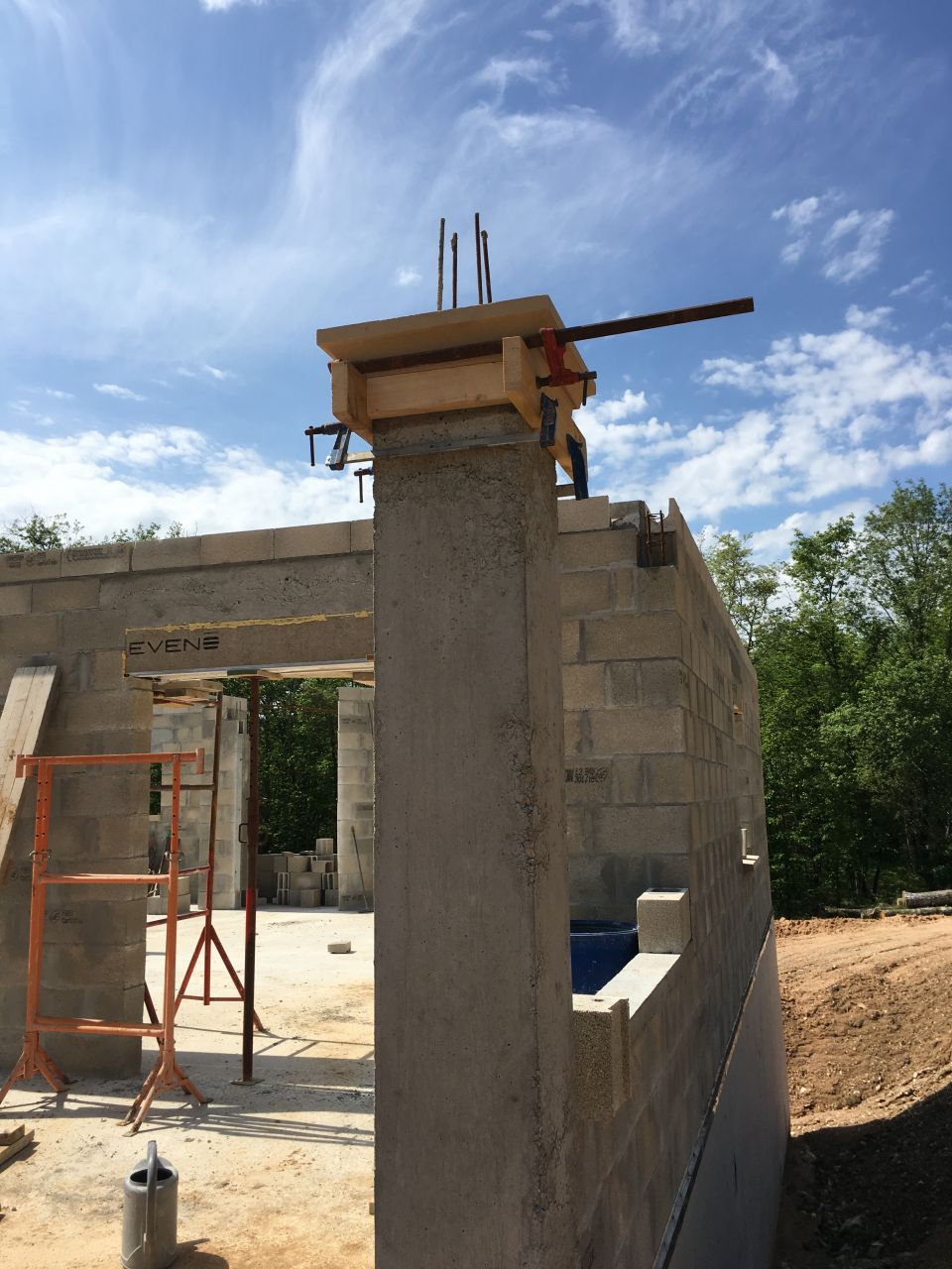

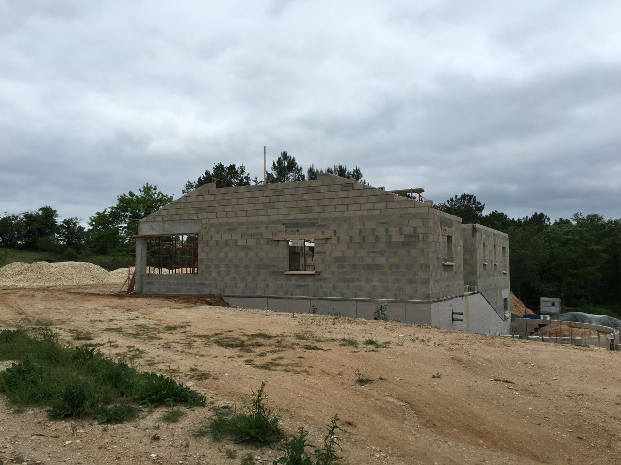

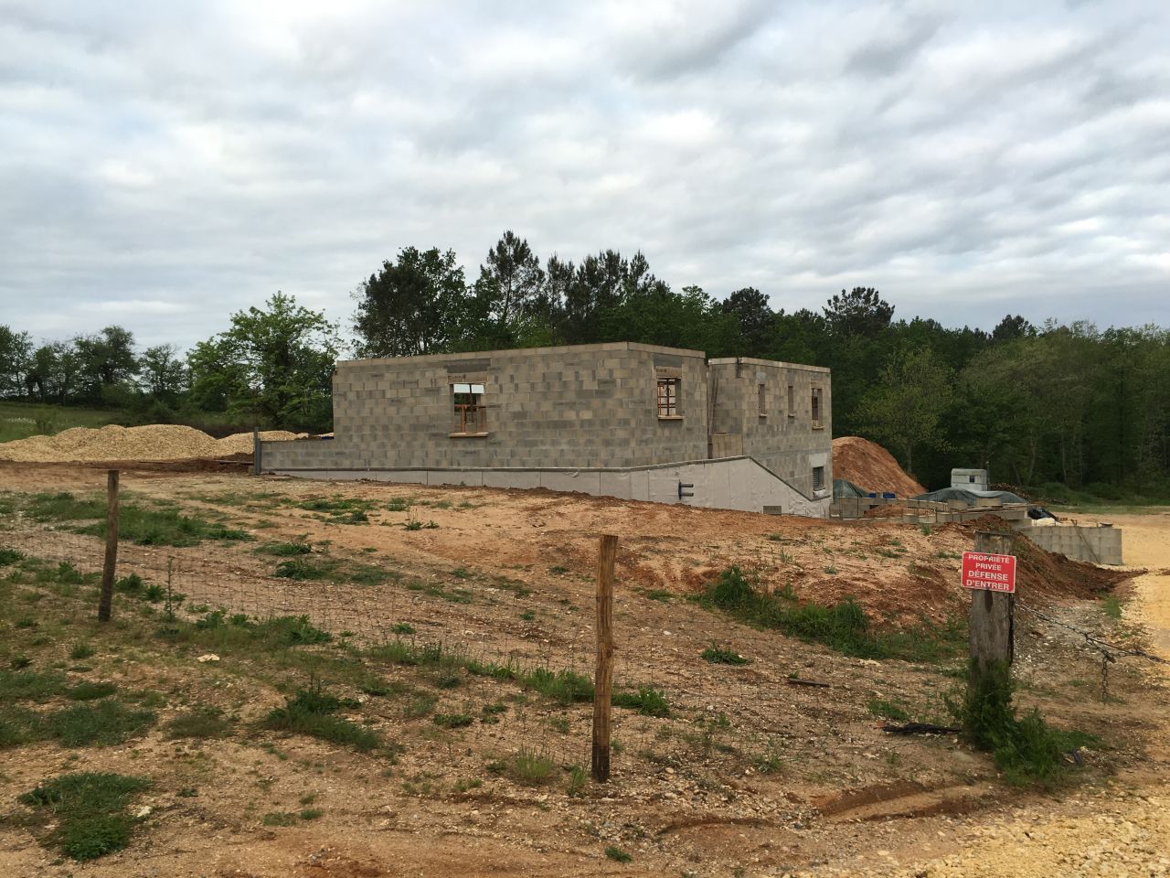

Gros oeuvre > Elévation des murs - étage Par jean seb le 30/05/2016 à 19h20
Coucou voici la suite
c'est en partageant que nous apprenons !!
[url=http://www.forumconstruire.com/recits/recit-24130.php]
De : Perigueux (24)
Super photographe Env. 400 message Alpes Maritimes

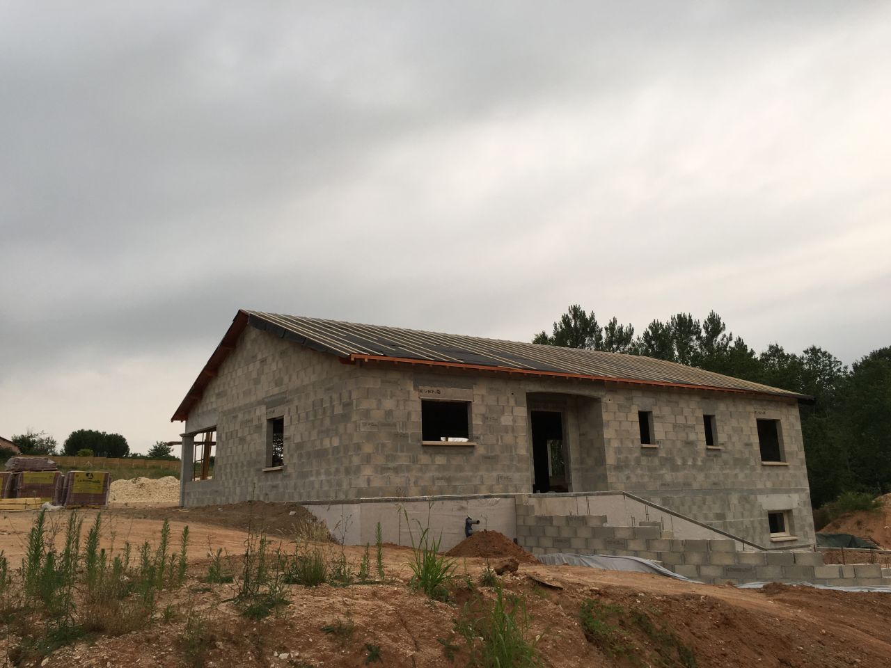

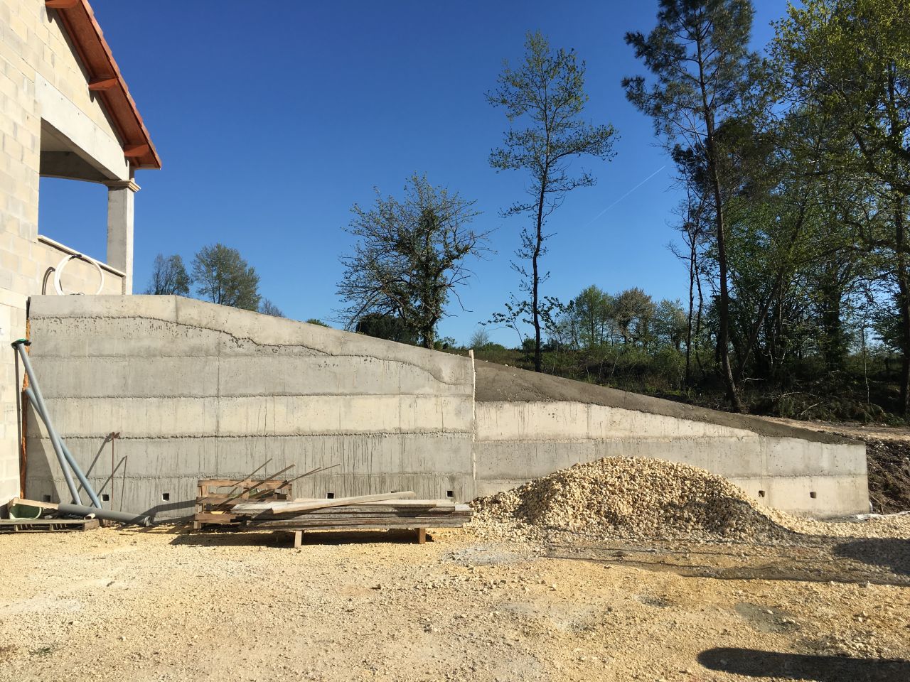

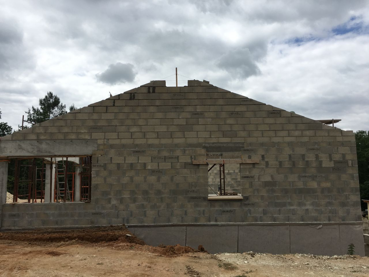

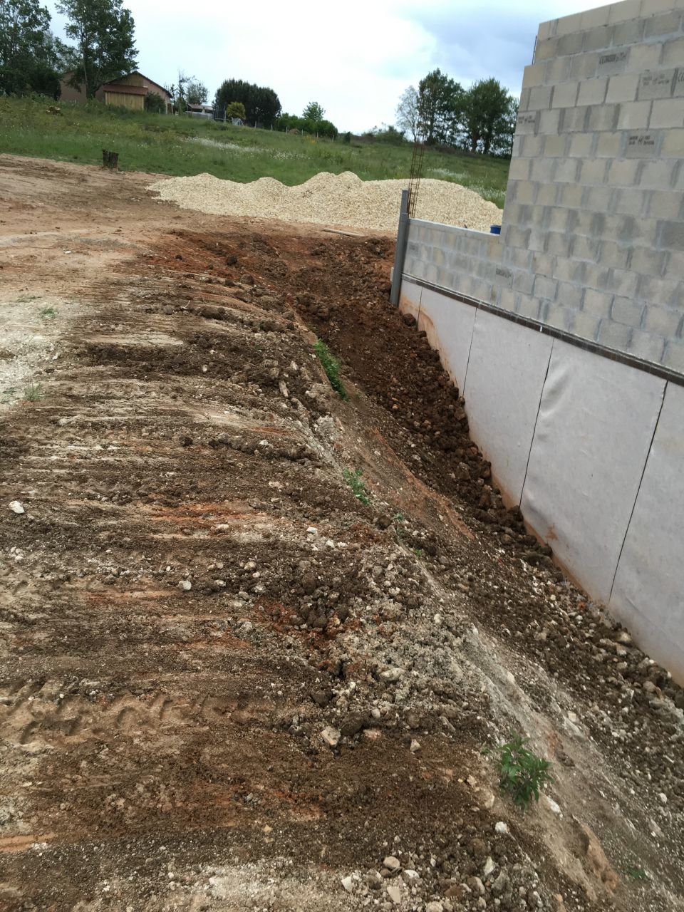

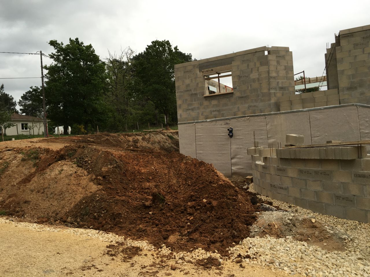

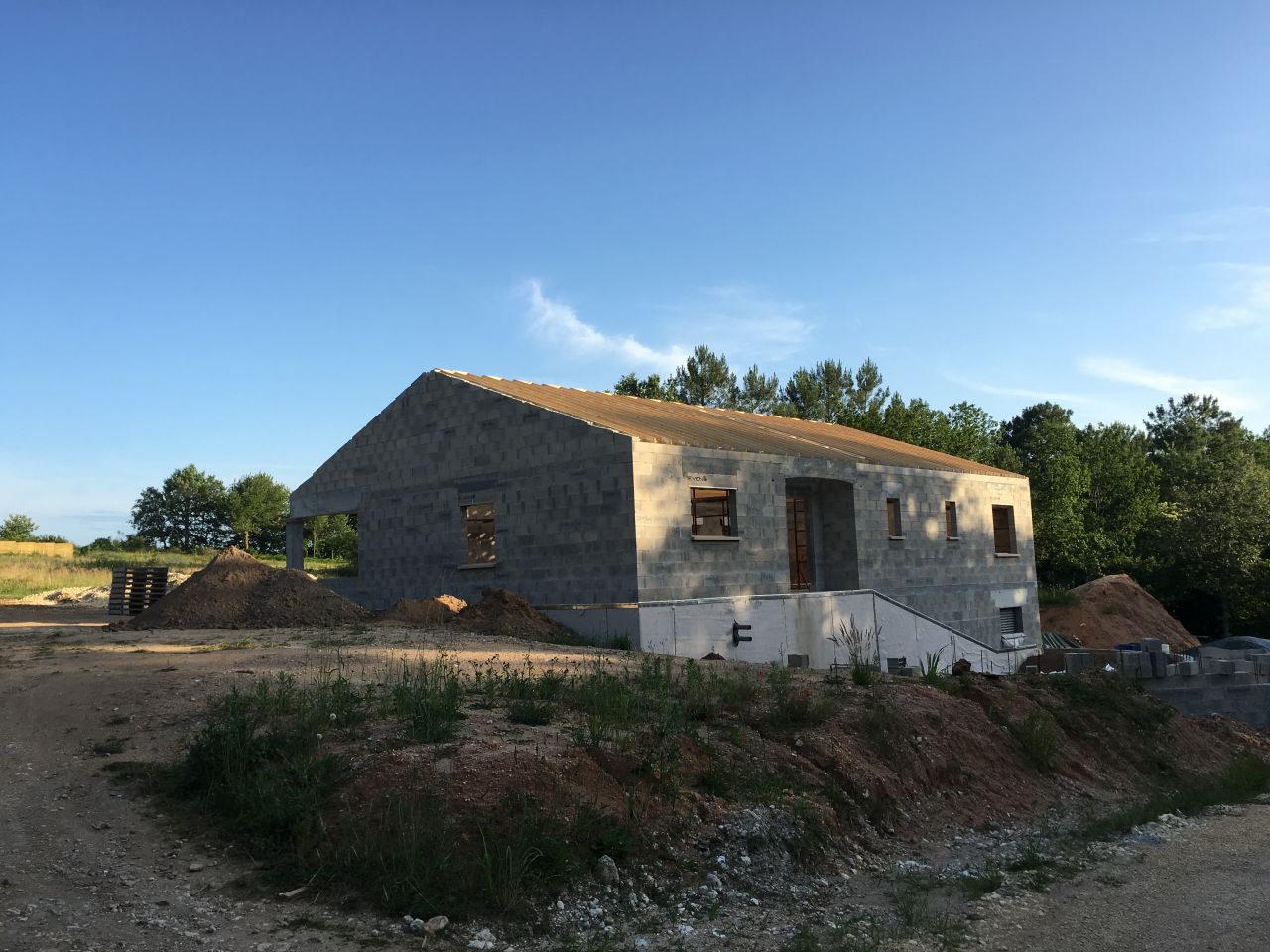

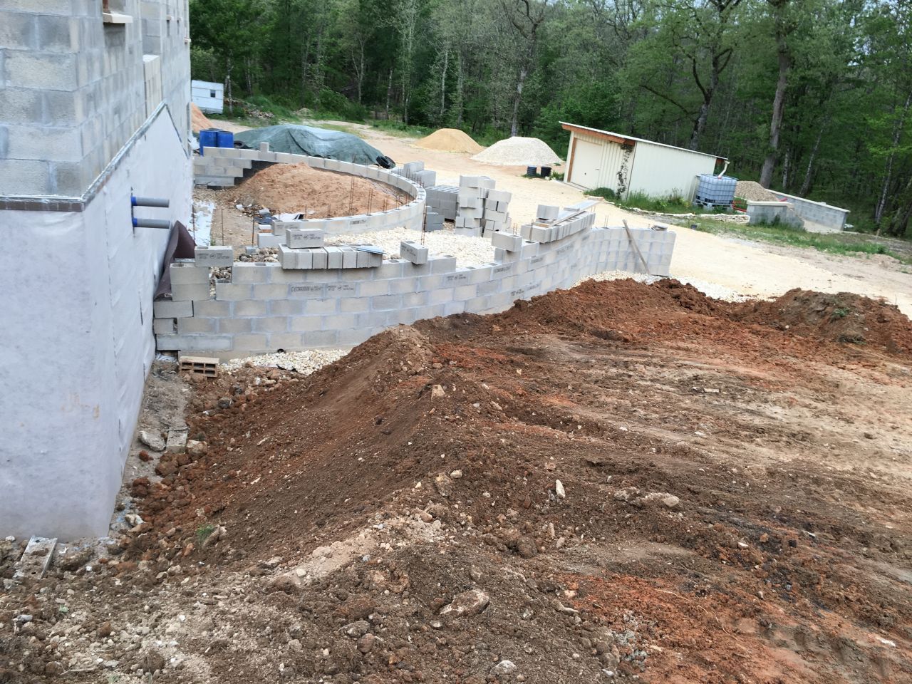

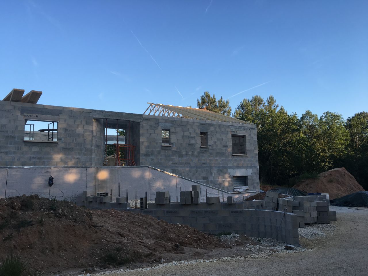

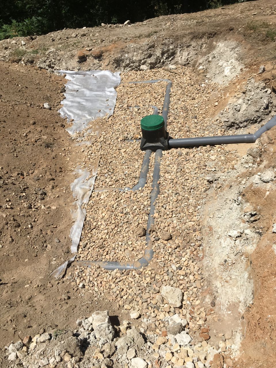

Bonjour, super projet bravo Biggrin
Est-il possible de savoir quel système tu utilise pour le drainage et étanchéité du sous-sol stp ?
merci par avance.
Dept : Alpes Maritimes
jean seb Picto info Auteur du sujet
Photographe Env. 300 message Perigueux (24)
Bonjour alors les drains sont des drains a cunette et l étanchéité s appelle du somdrain t5
De : Perigueux (24)
Merci .
Tu complète avec un delta ms ?
Merci bon courage
Non car il y a une nappe drainante intégrer sur l étanchéité
et a refaire nous sommes le 04/01/2017 j'aurai du mettre un delta ms car avec le tassement de la terre contre, elle a tendance a me l'emmener vers le bas

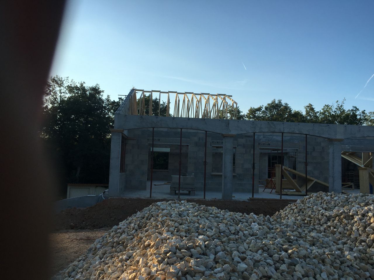

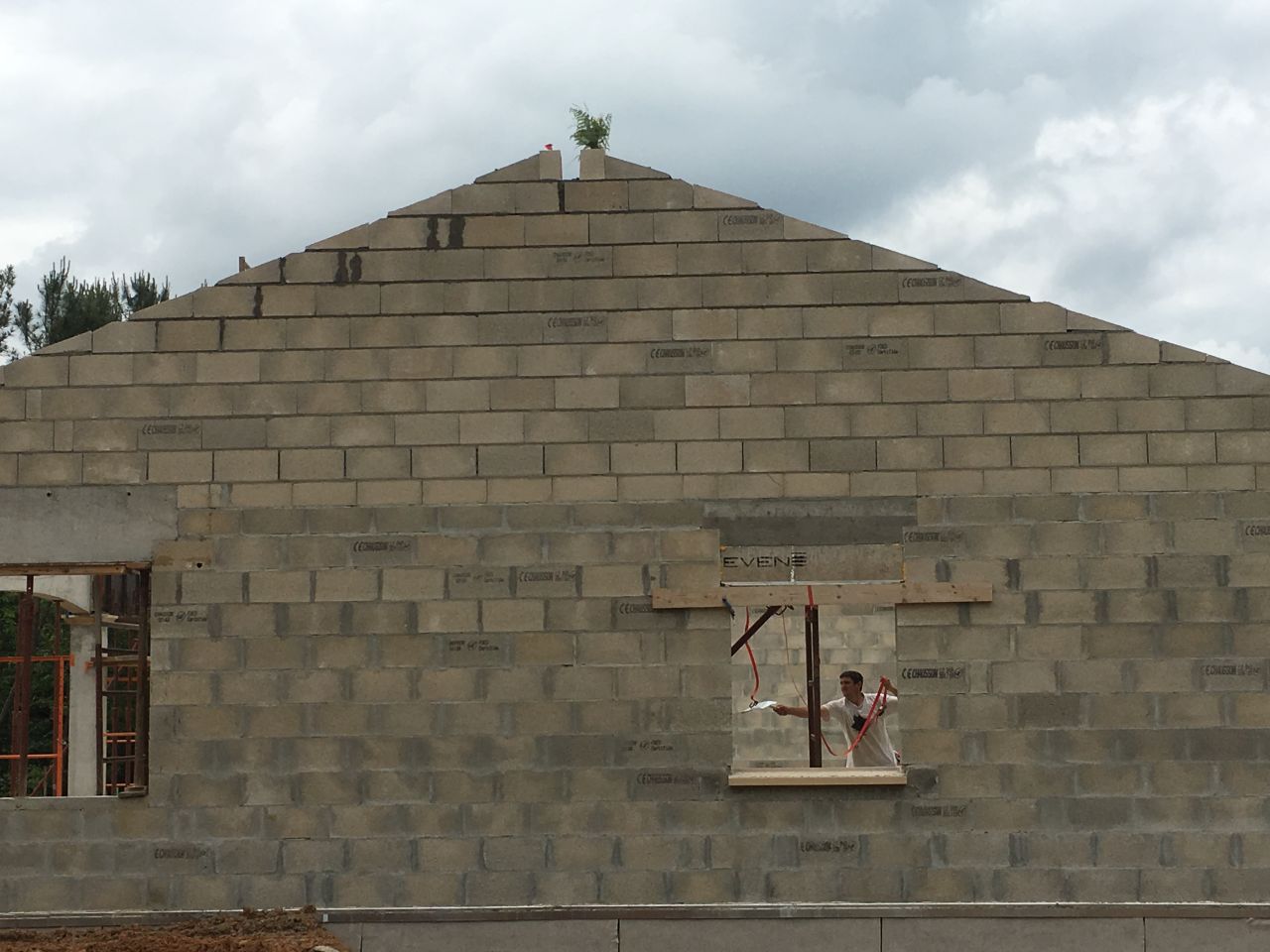

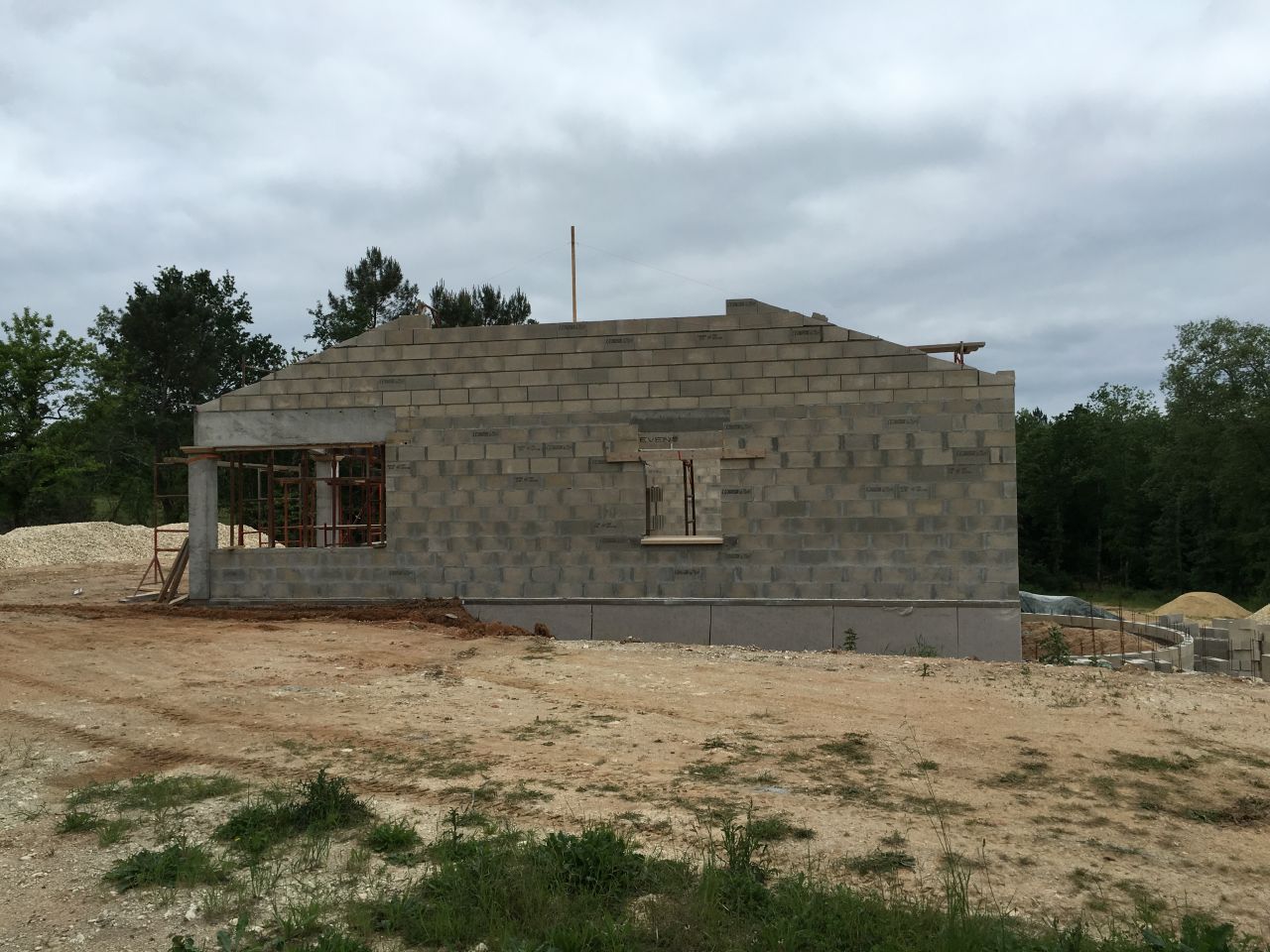

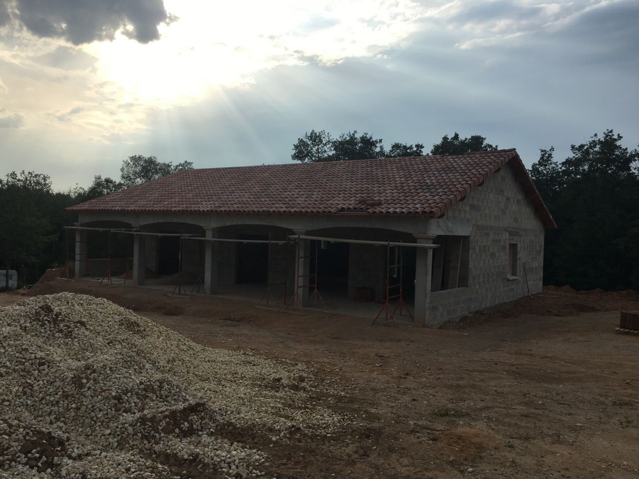

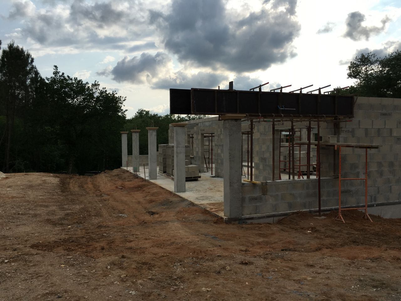

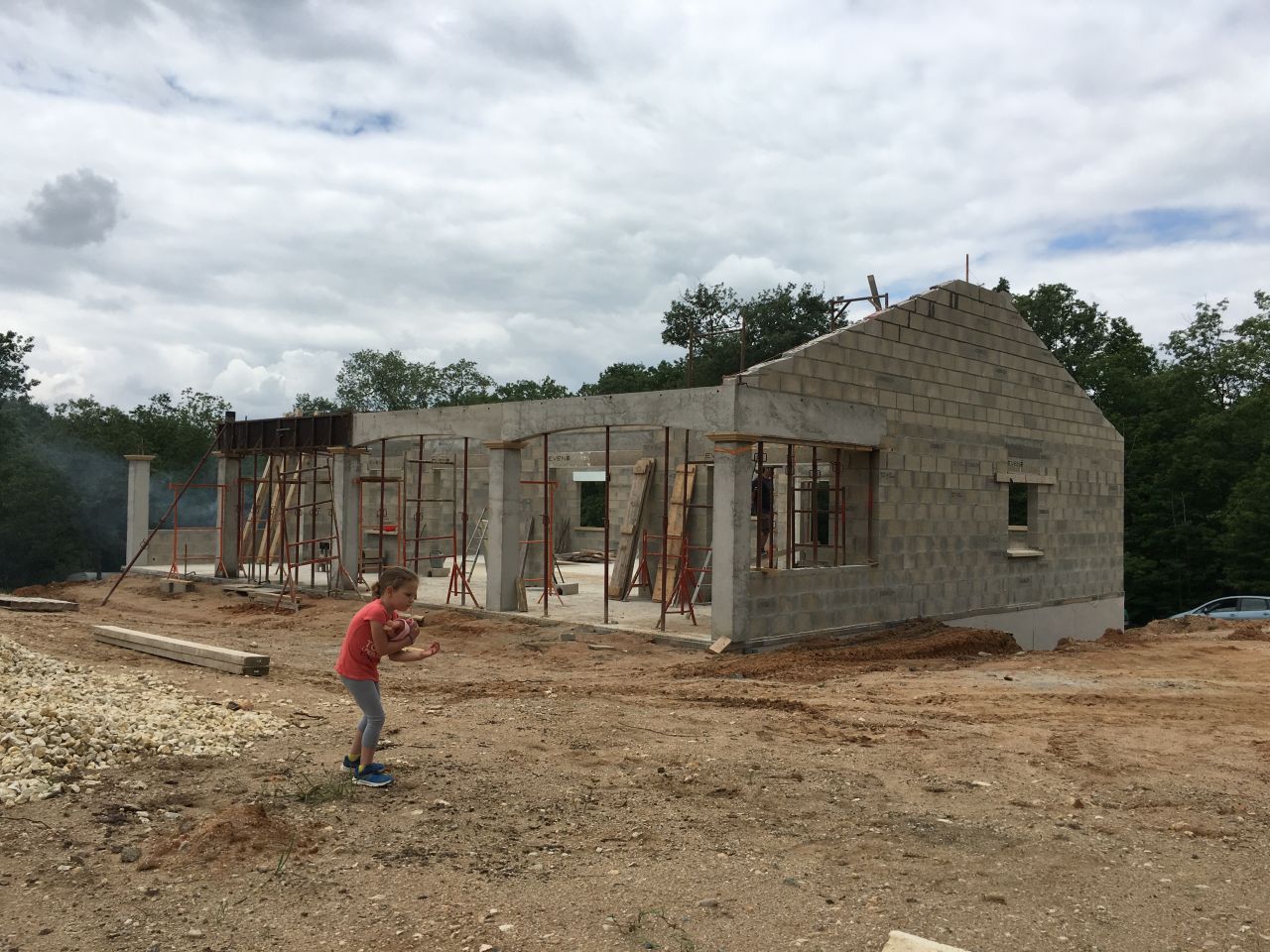

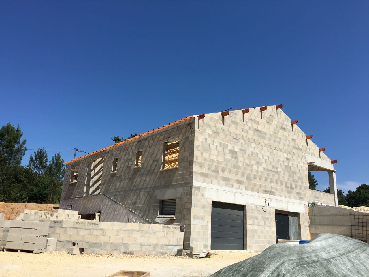

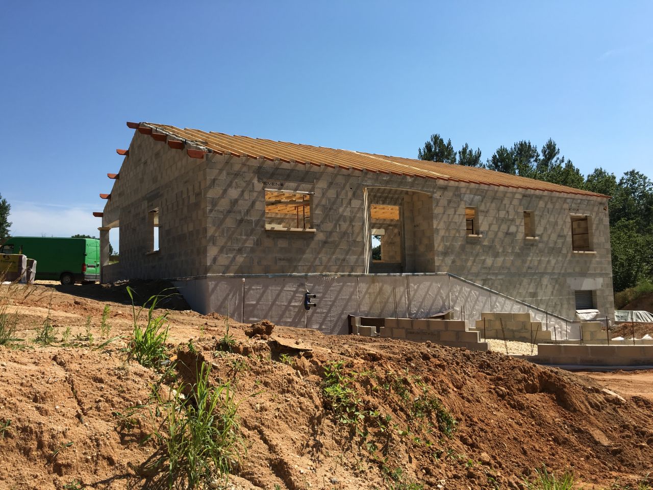

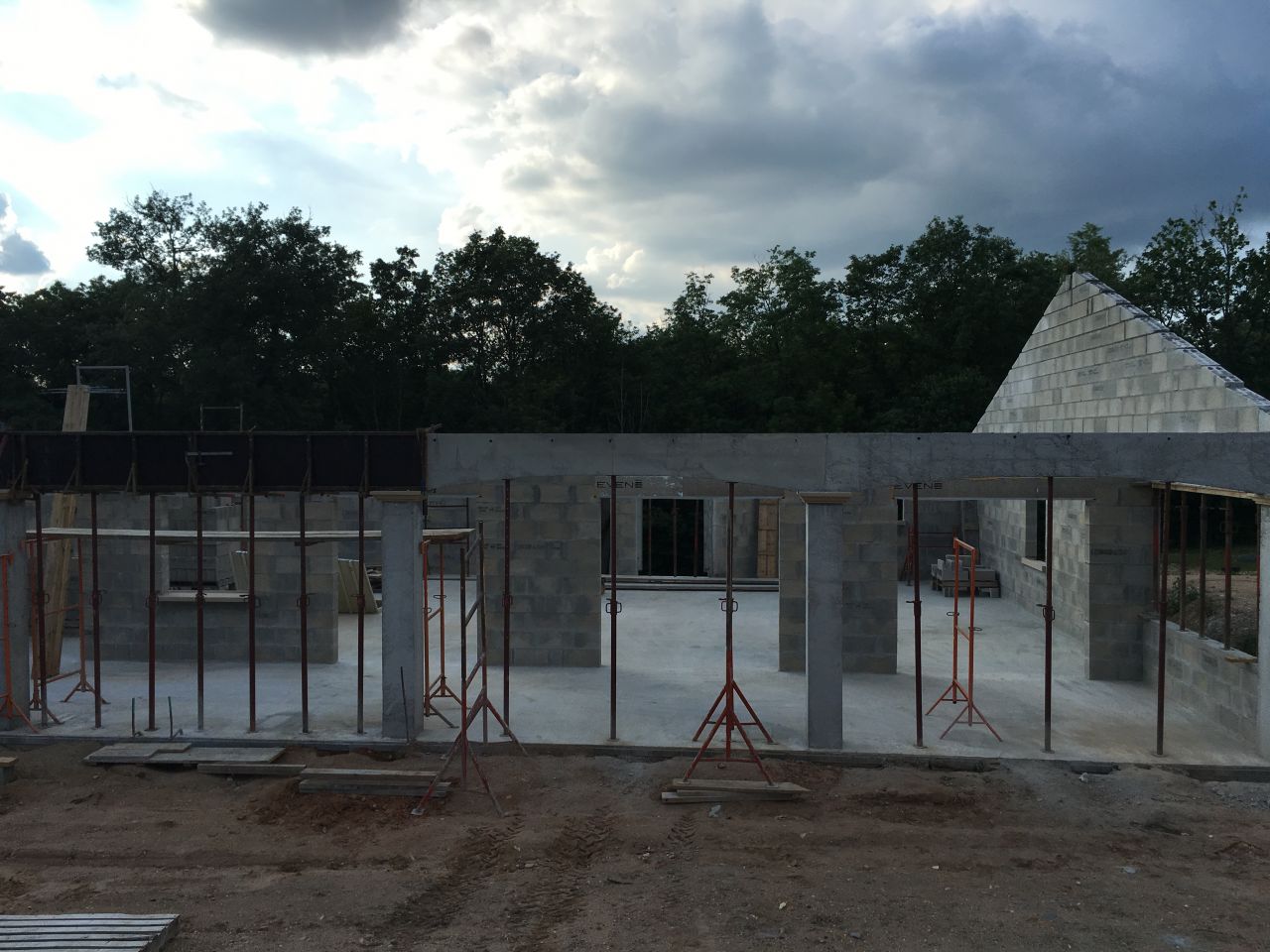

Gros oeuvre > Elévation des murs - étage Par jean seb le 19/07/2016 à 18h49

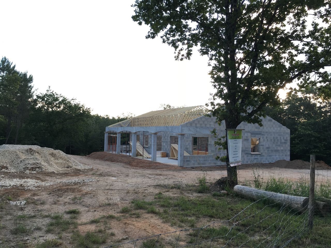

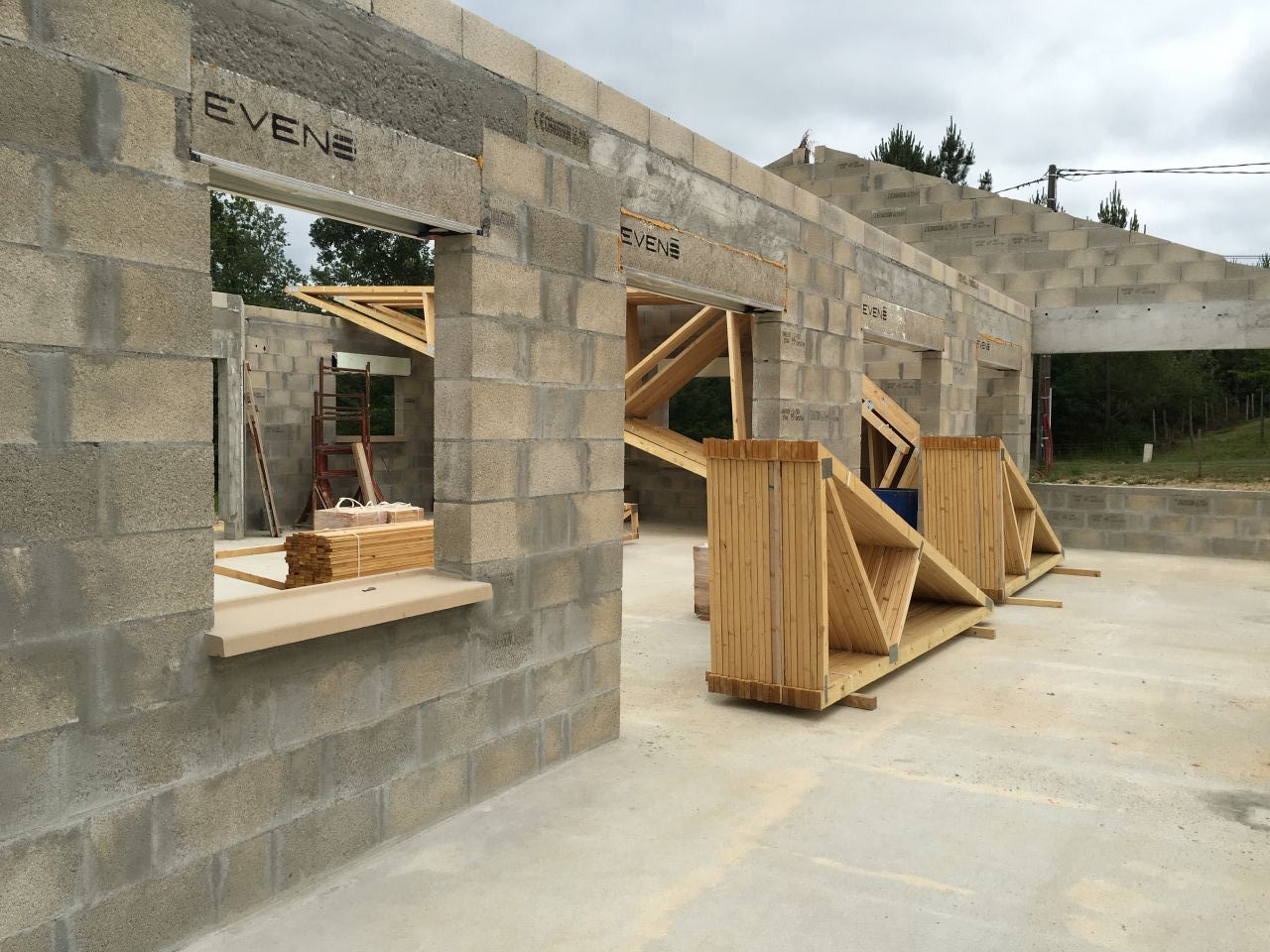

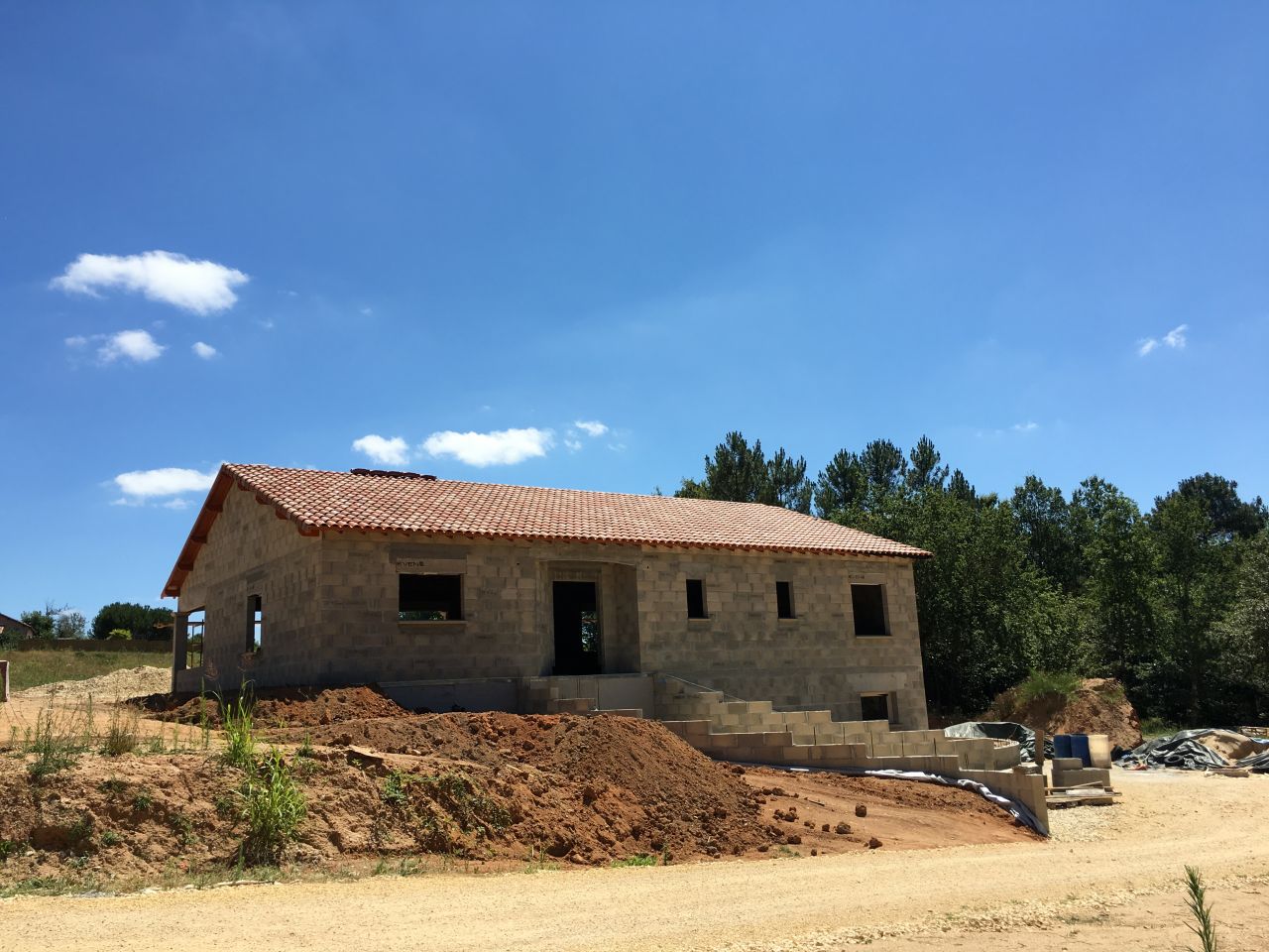

Voici la fin de la maçonnerie de la maison
De : Perigueux (24)

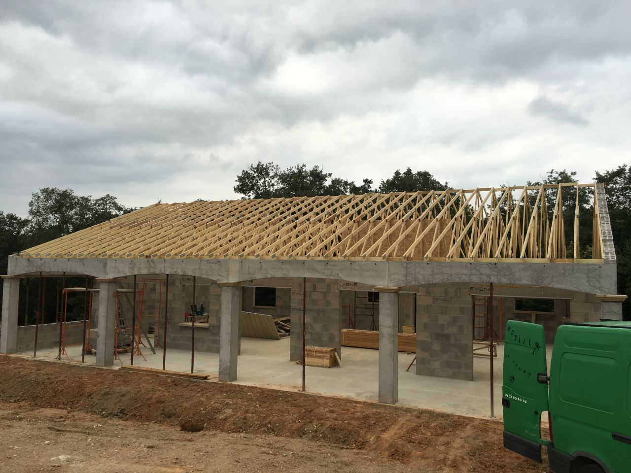

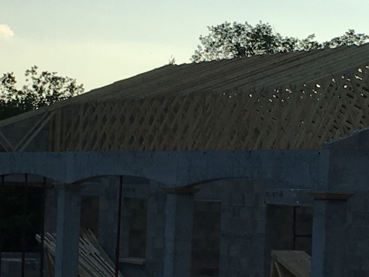

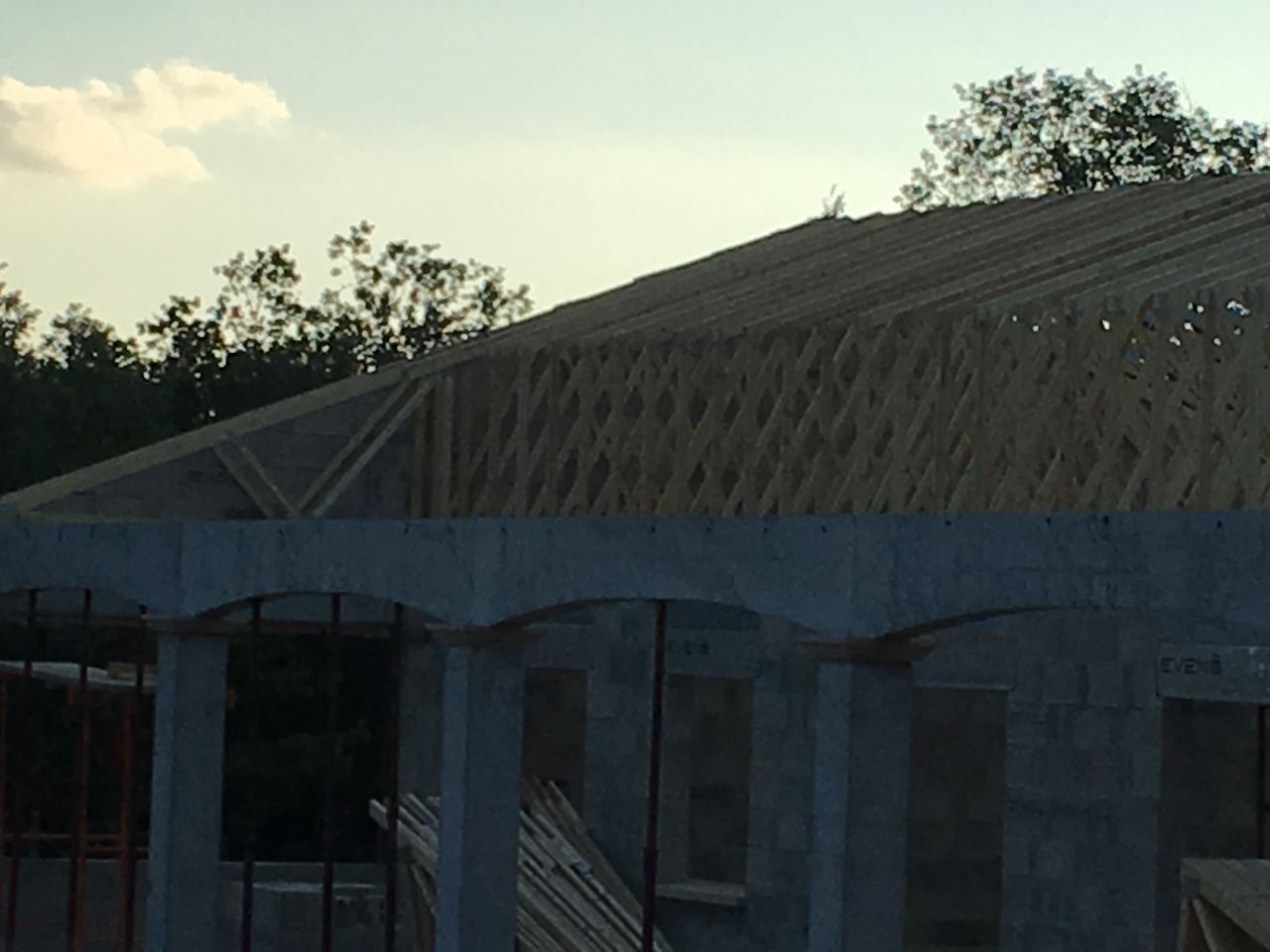

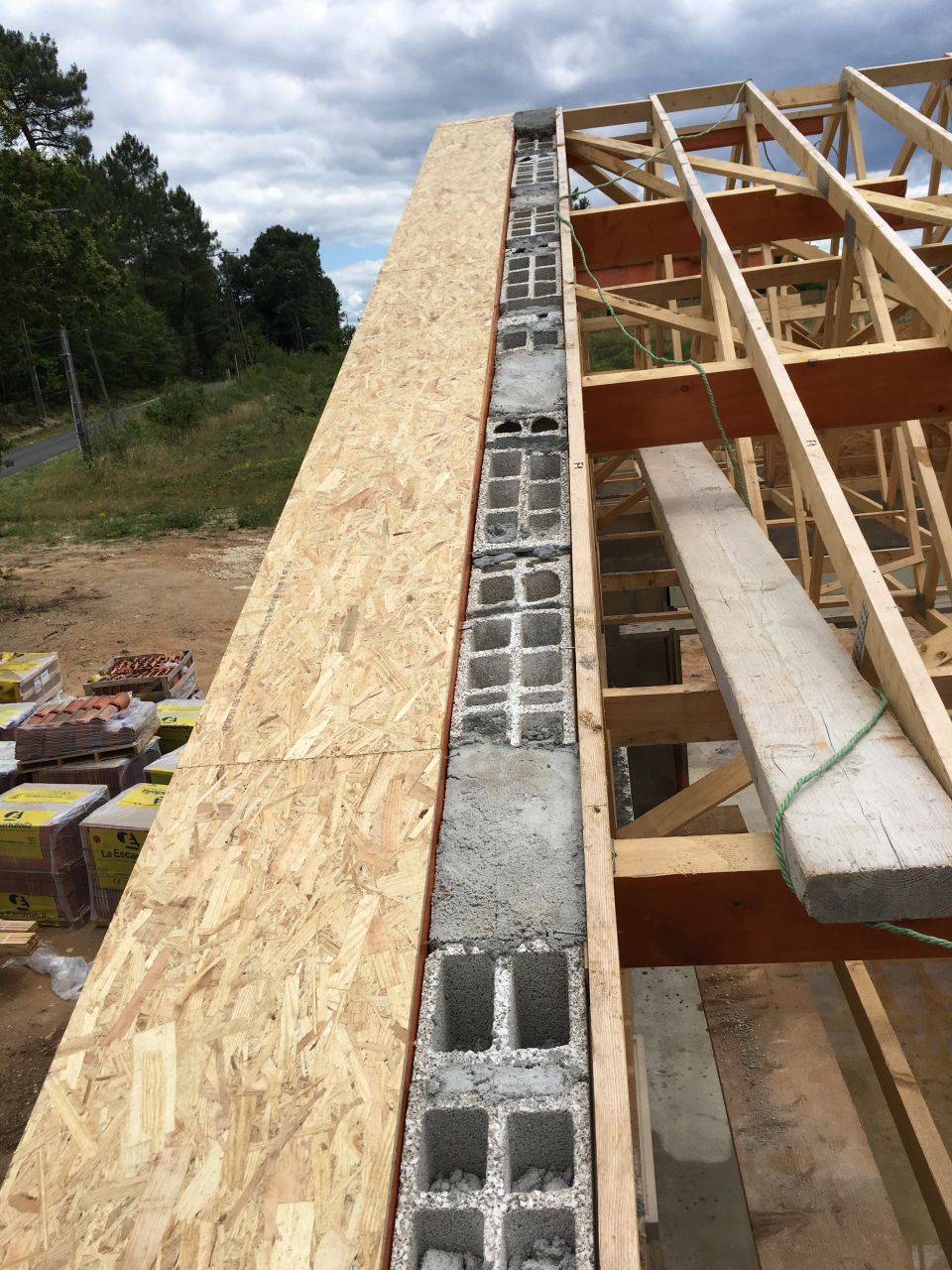

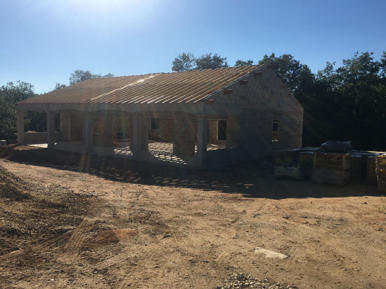

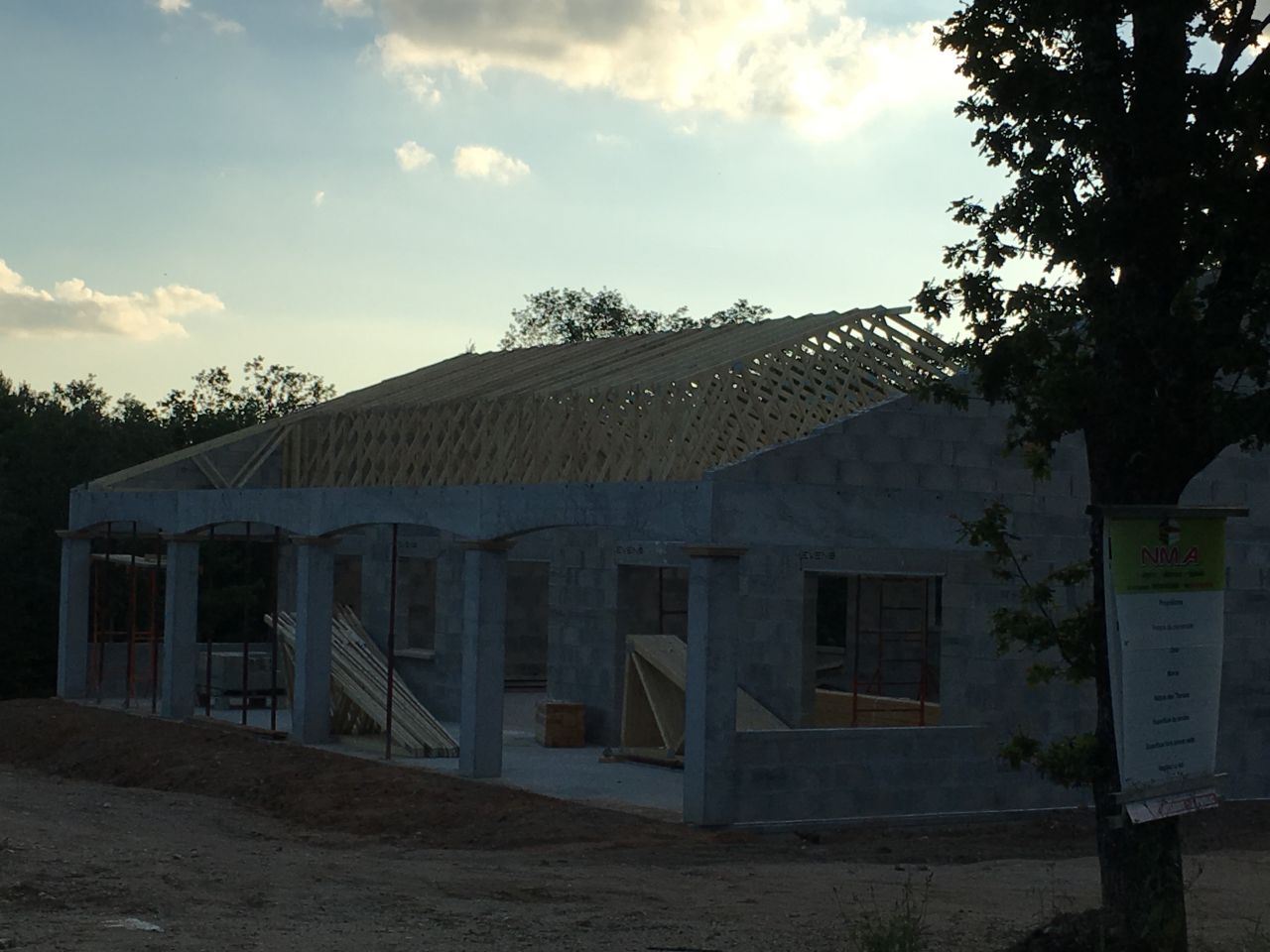

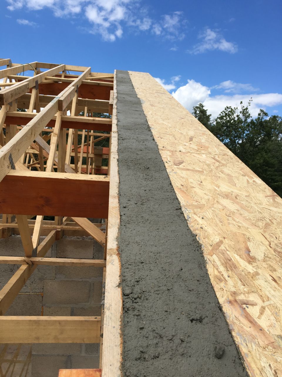

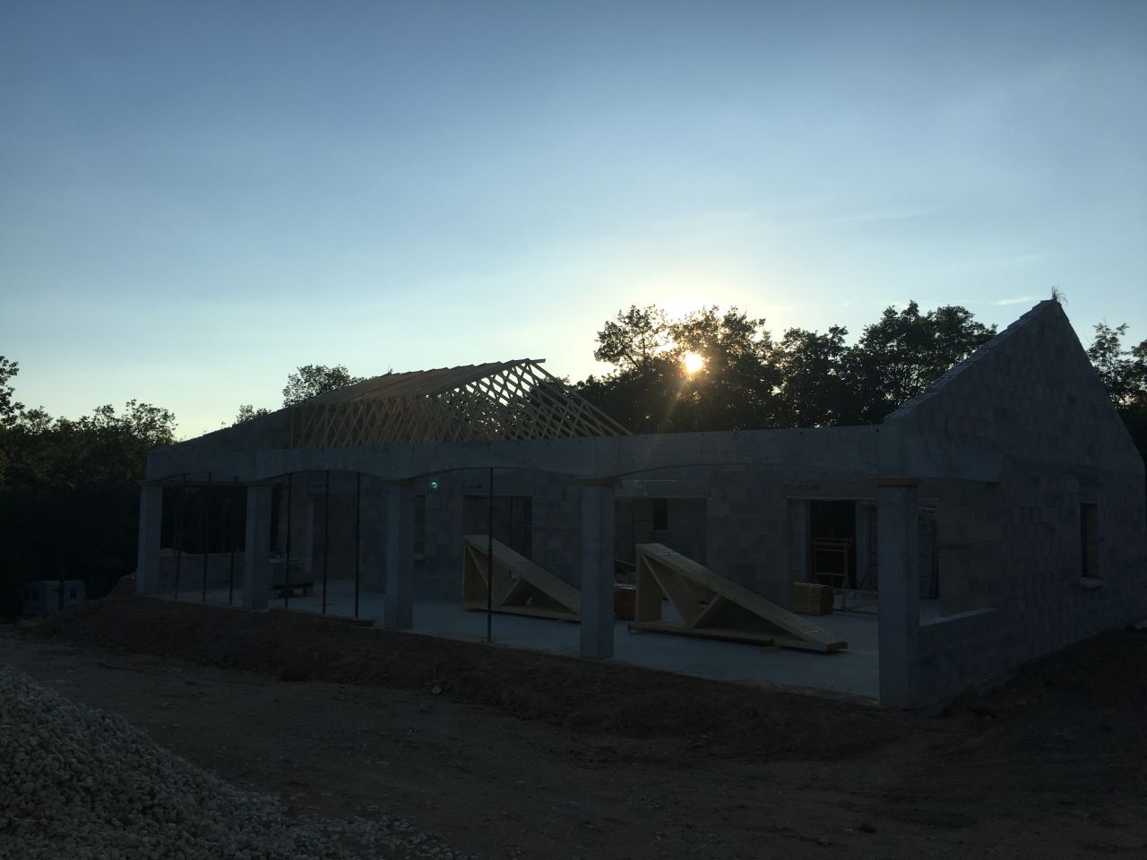

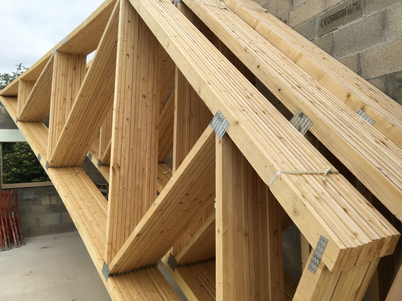

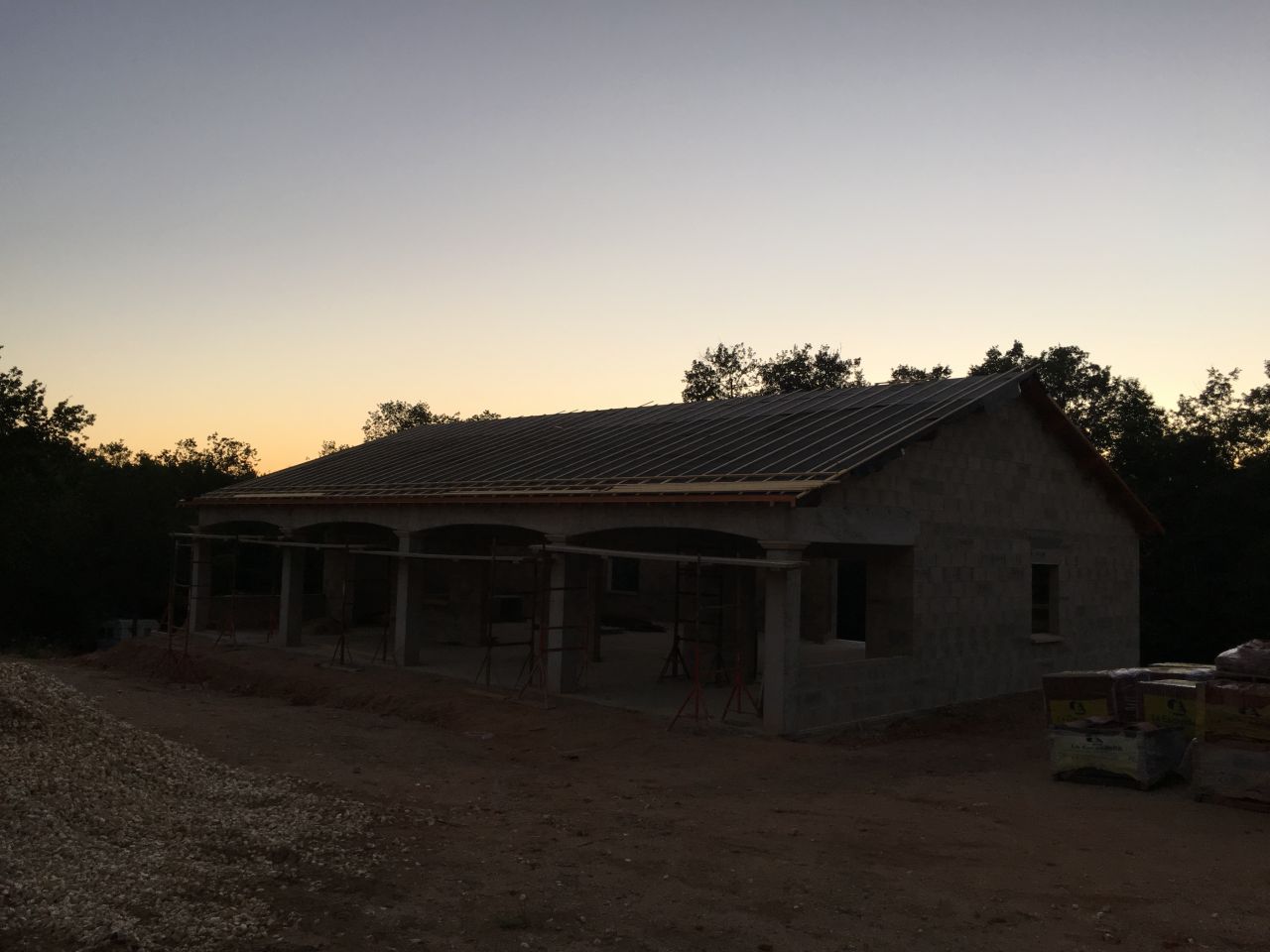

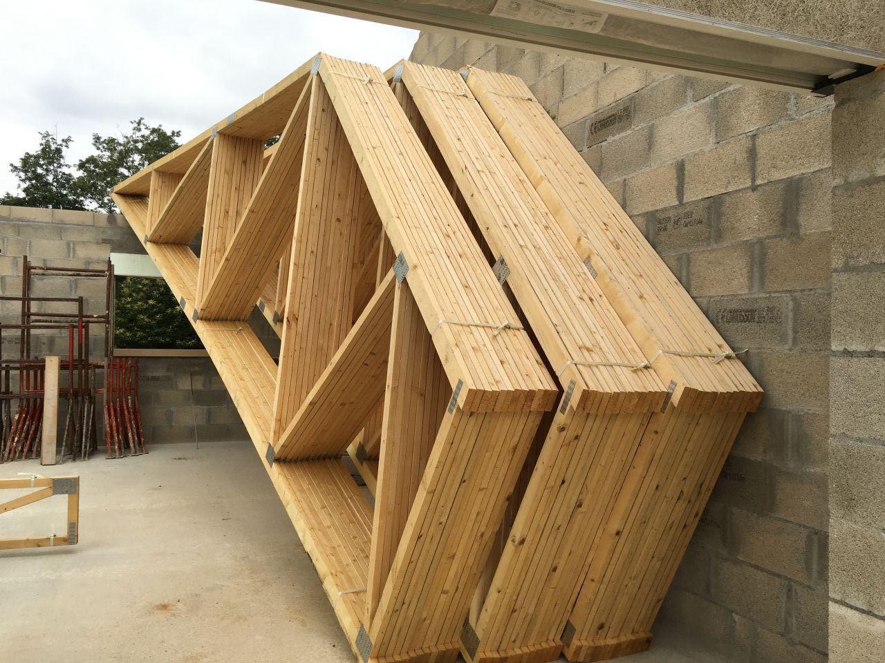

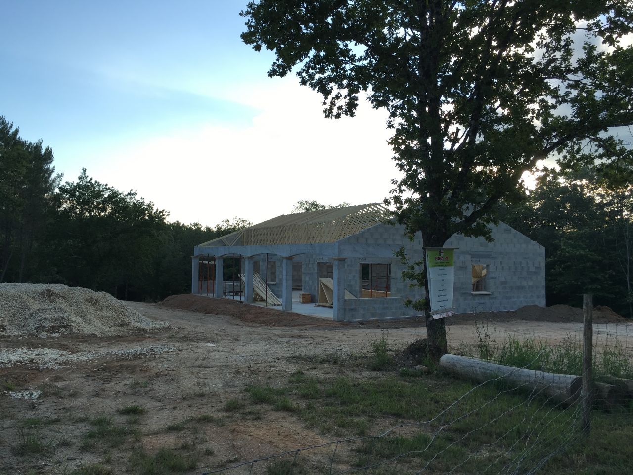

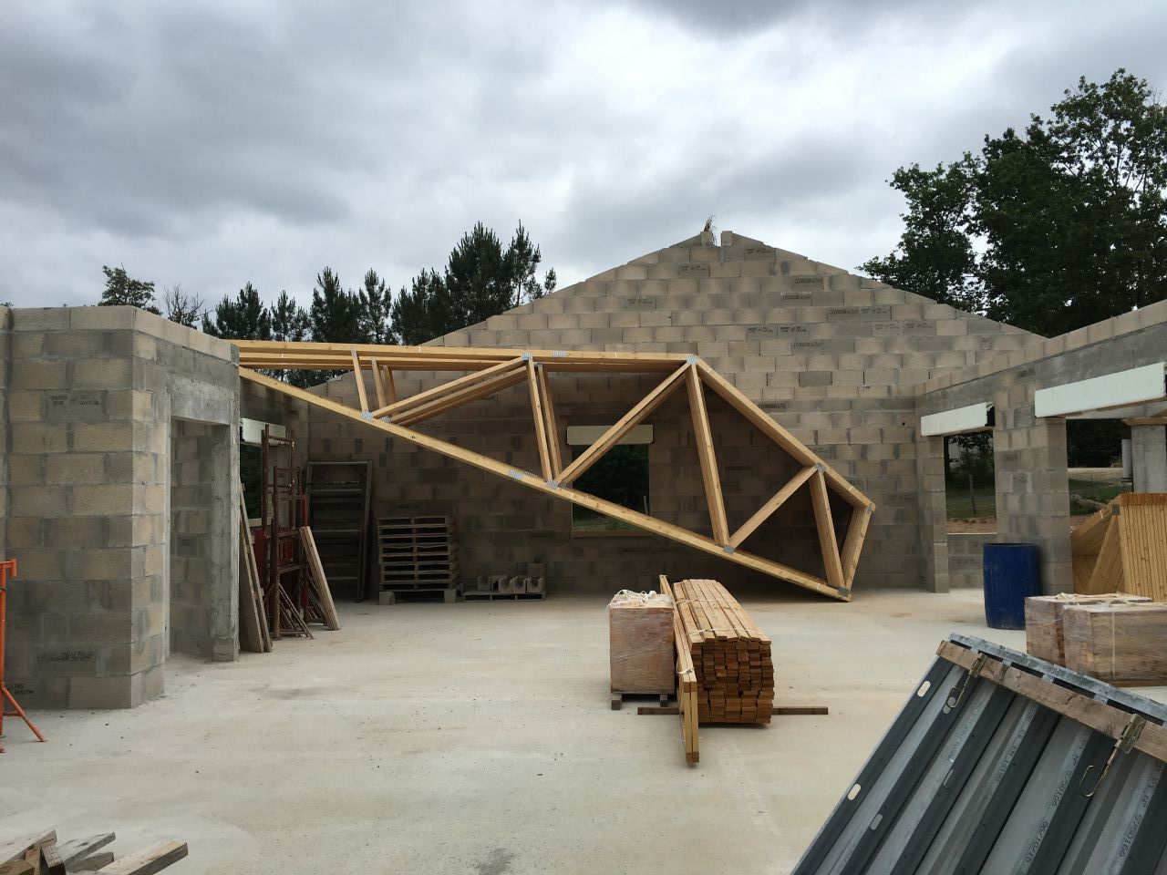

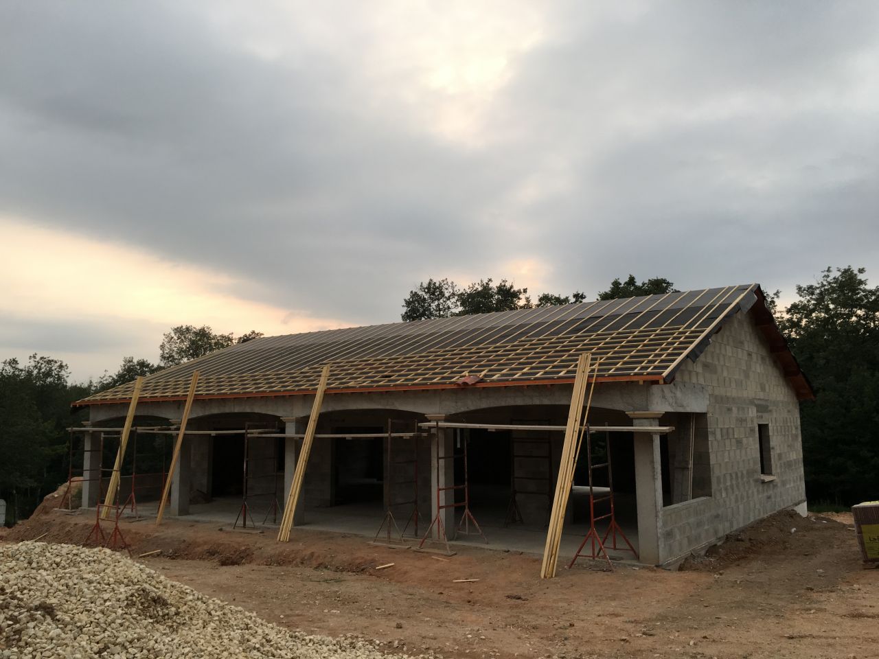

« Debut charpente »
Gros oeuvre > Charpente - couverture Par jean seb le 19/07/2016 à 18h51

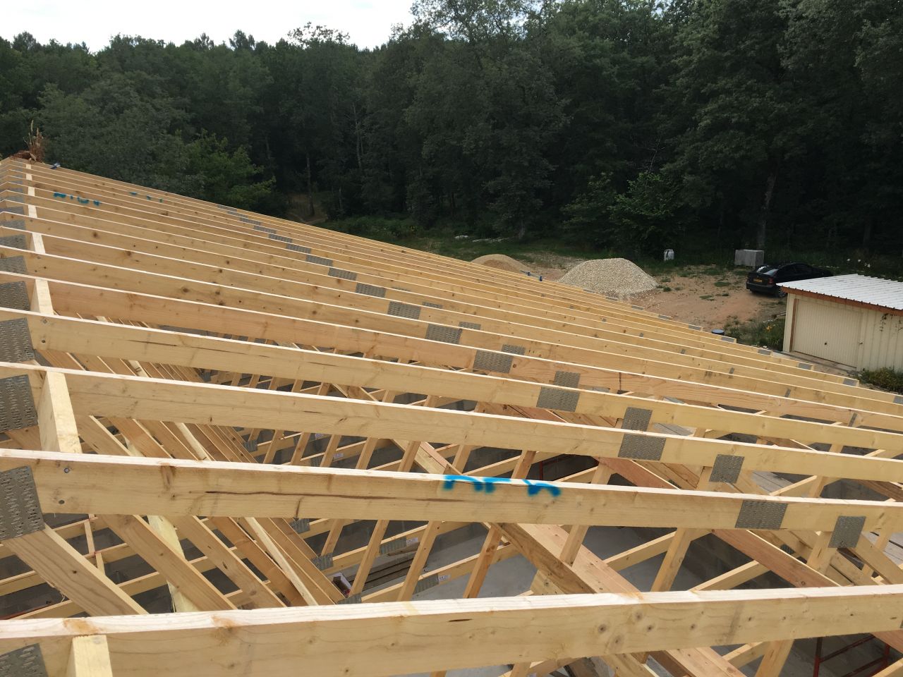

Enfin un nouveau point a attaquer
De : Perigueux (24)

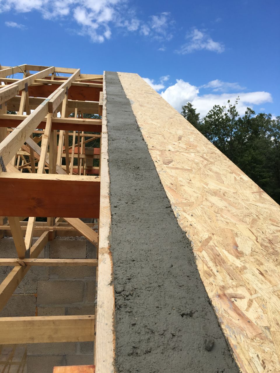

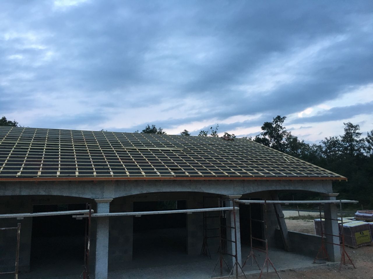

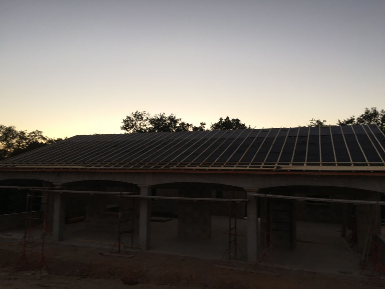

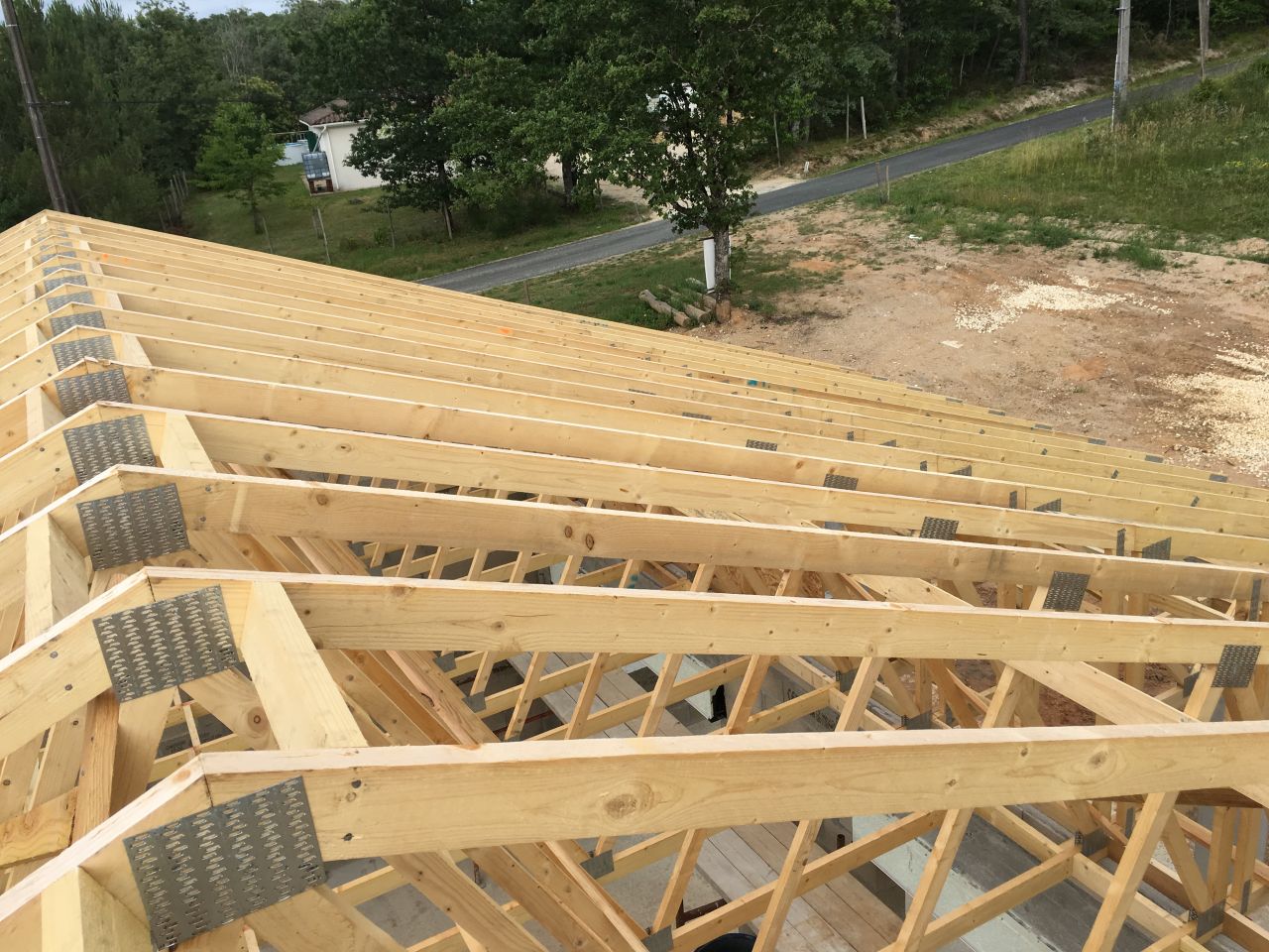

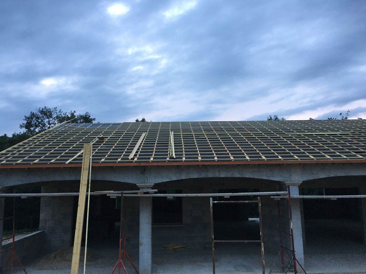

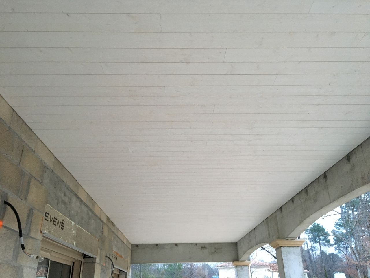

« Suite charpente + couverture »
Gros oeuvre > Charpente - couverture Par jean seb le 12/11/2016 à 19h06
Coucou les amis après un long moment sans entretenir mon récit me revoici pour ceux qui me suive !!

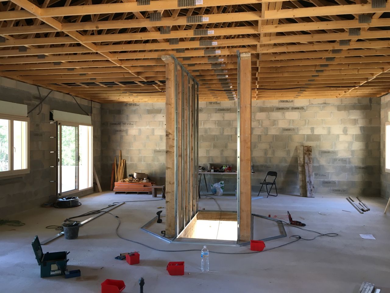

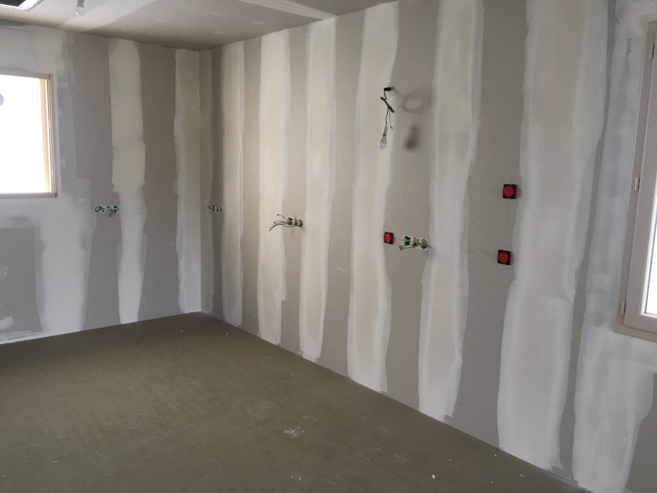

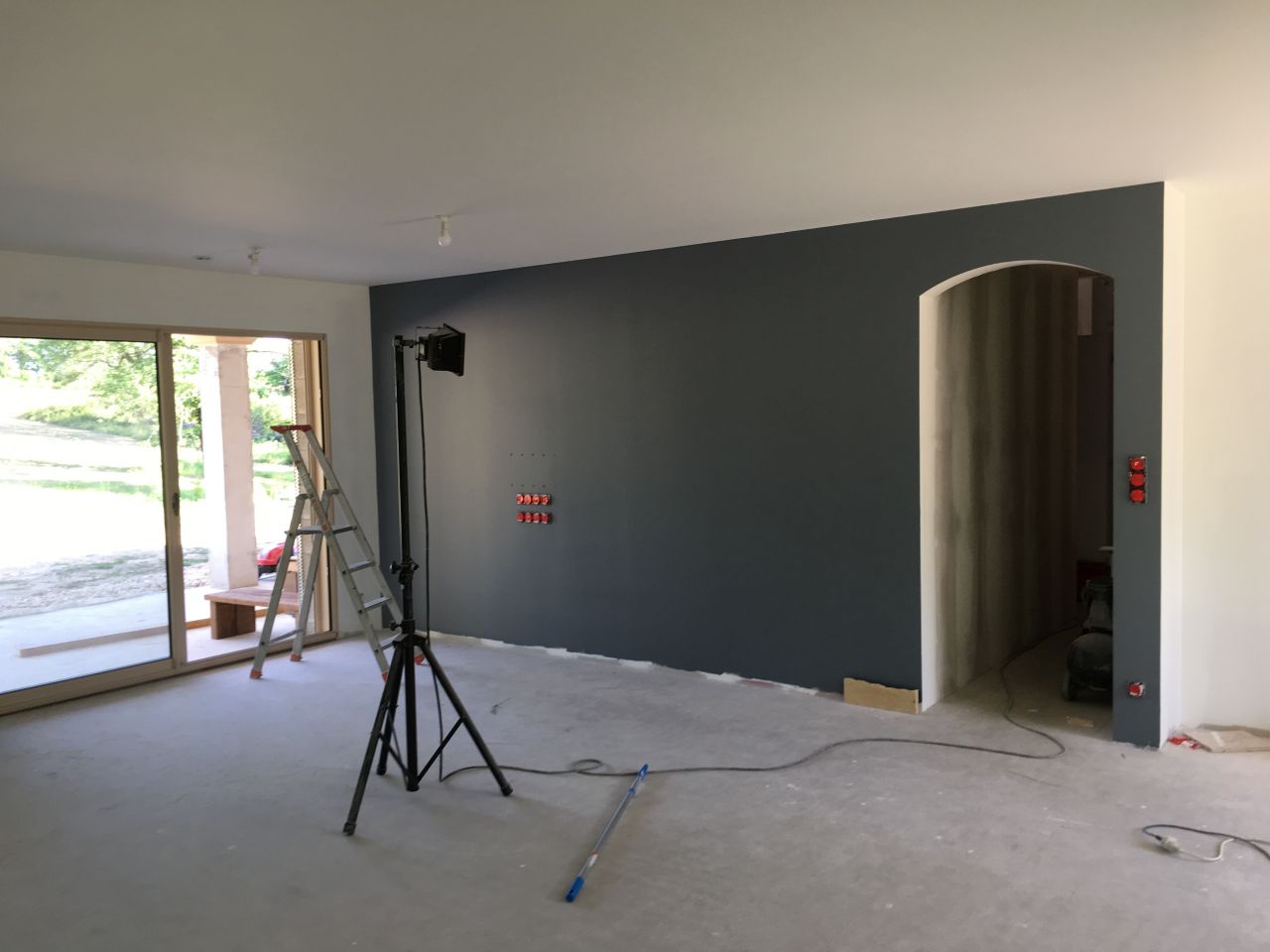

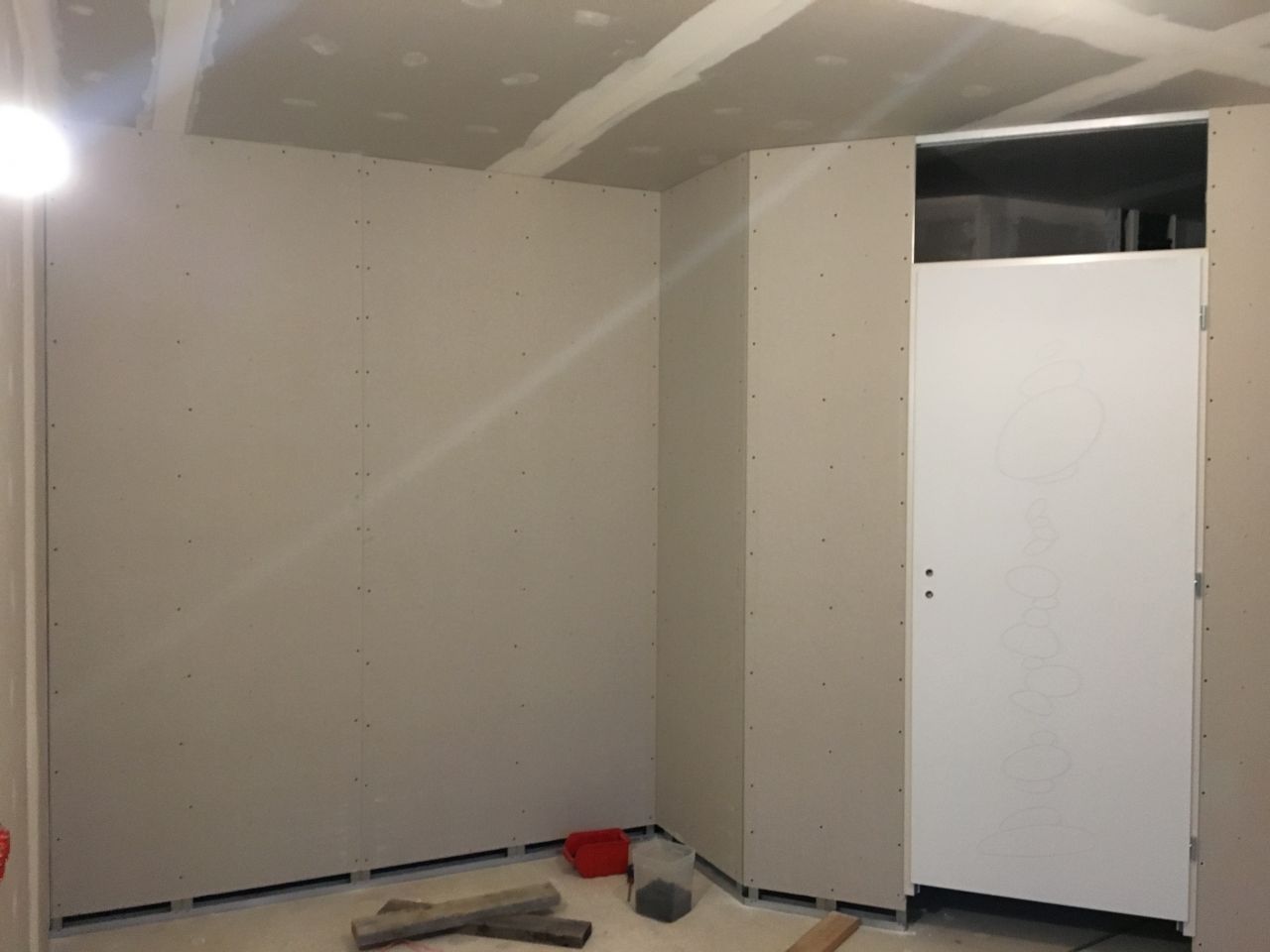

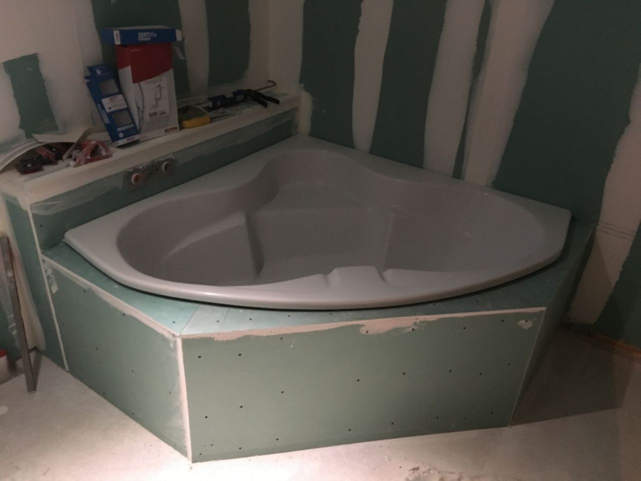

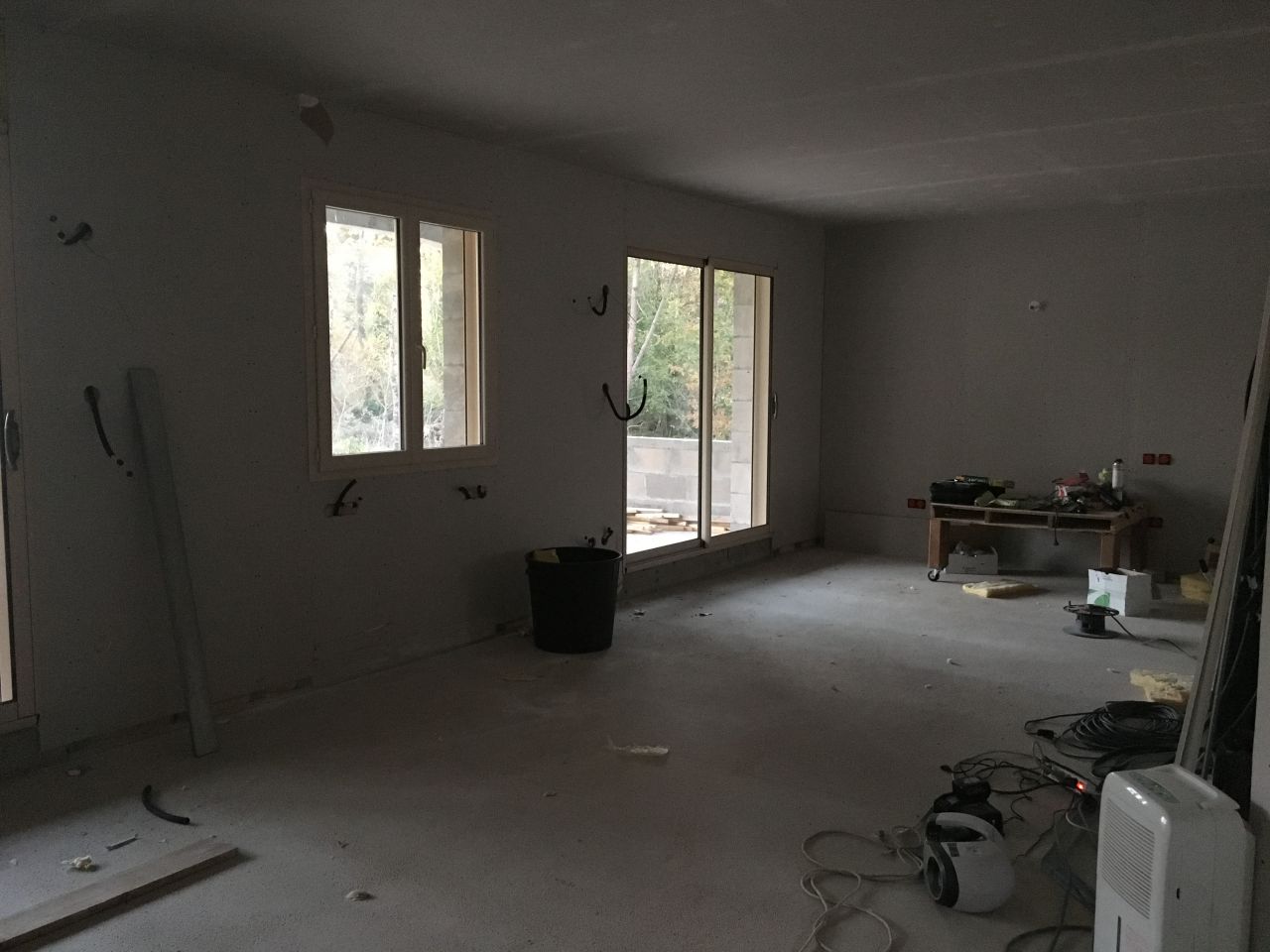

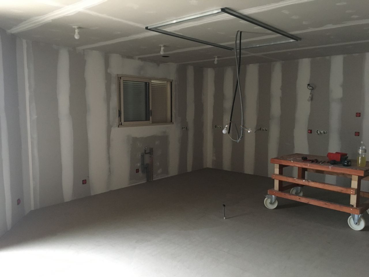

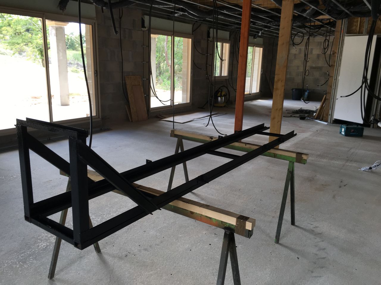

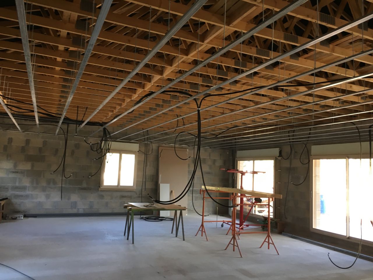

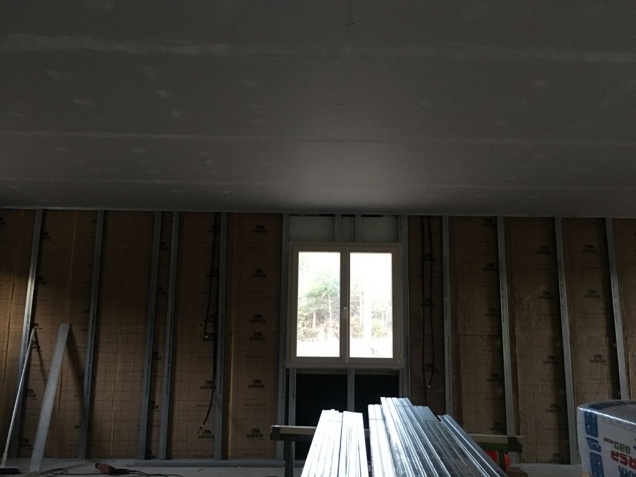

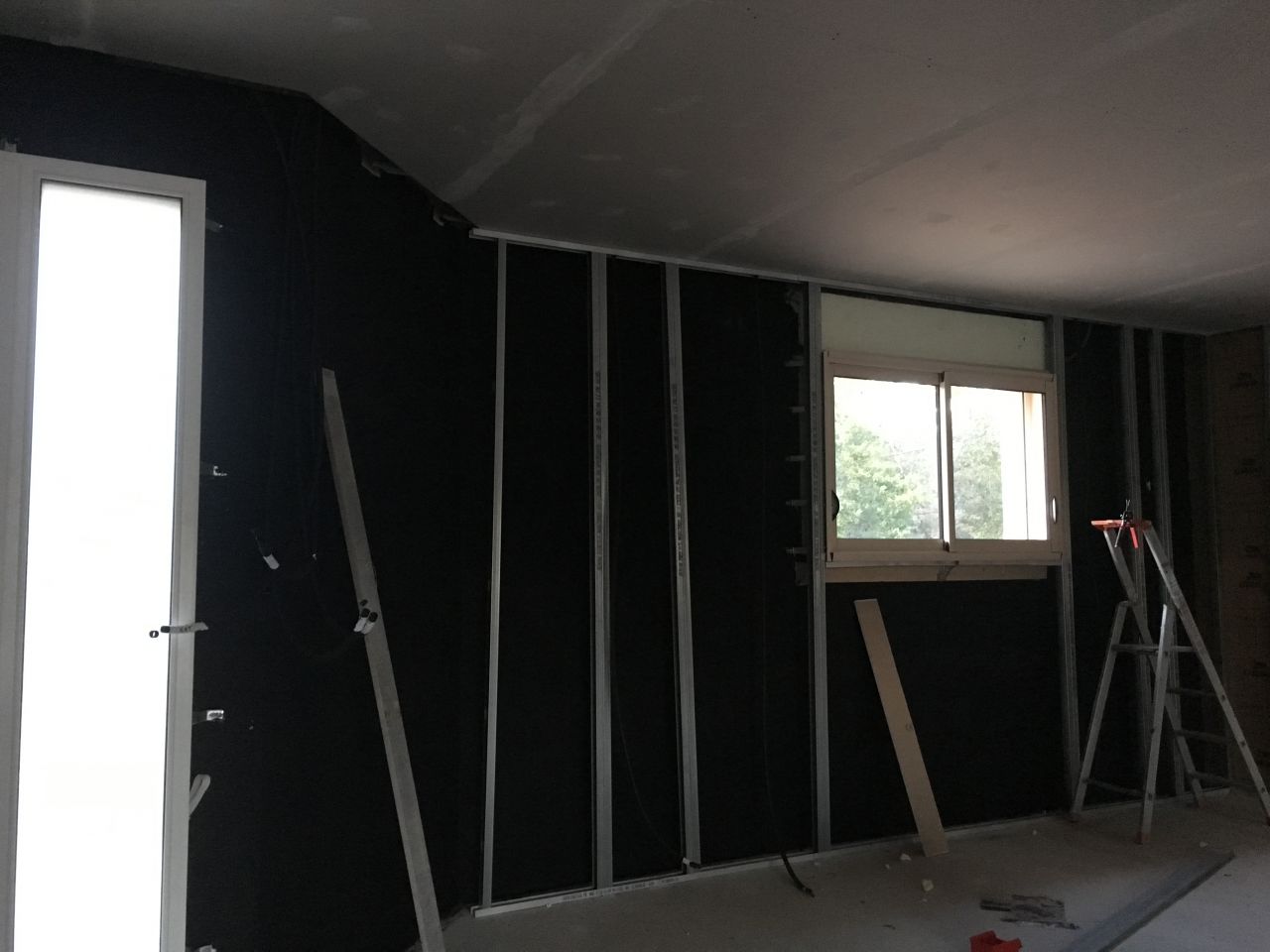

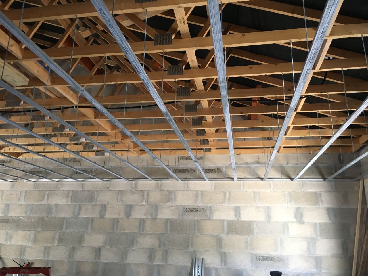

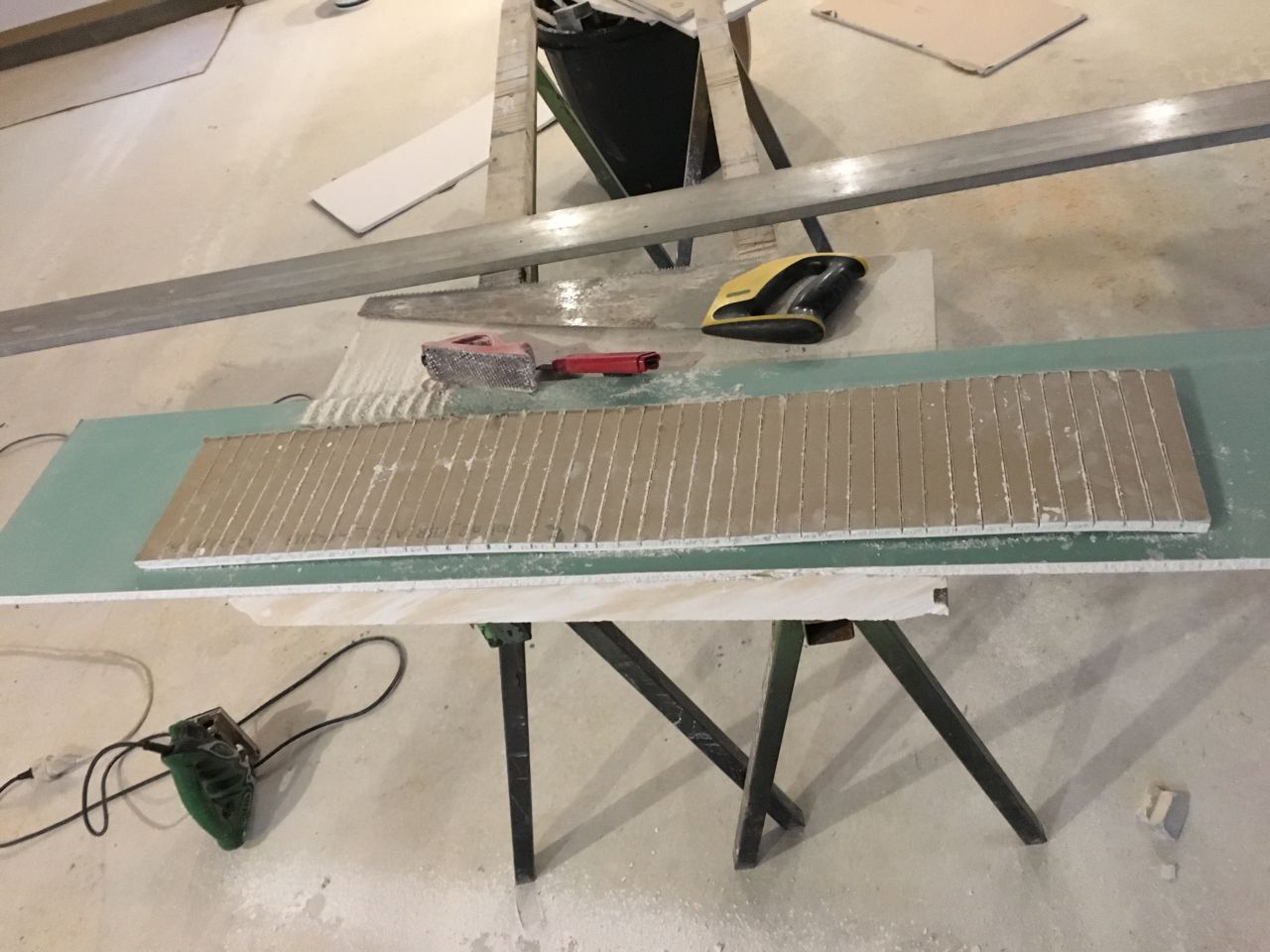

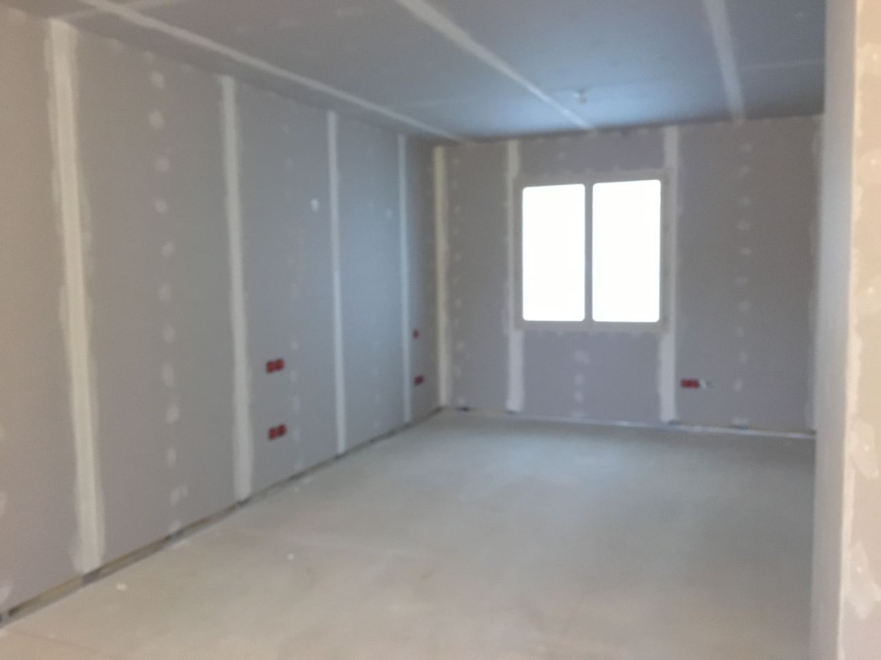

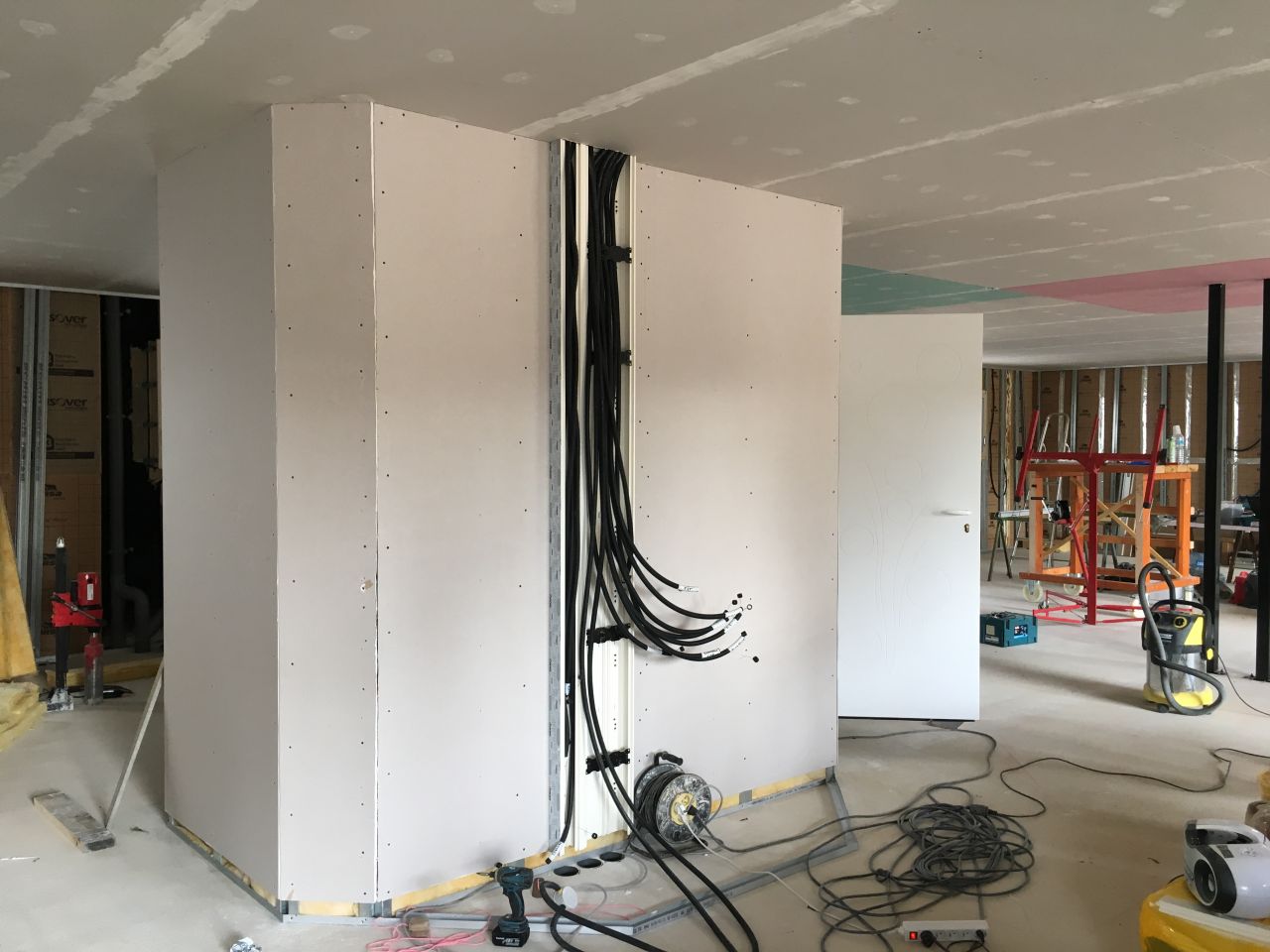

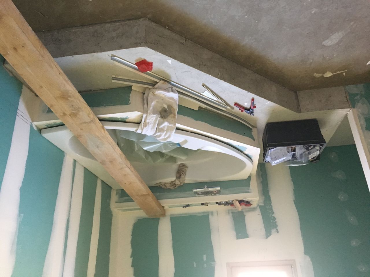

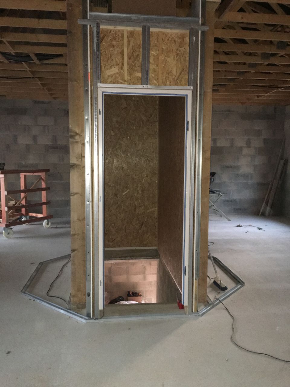

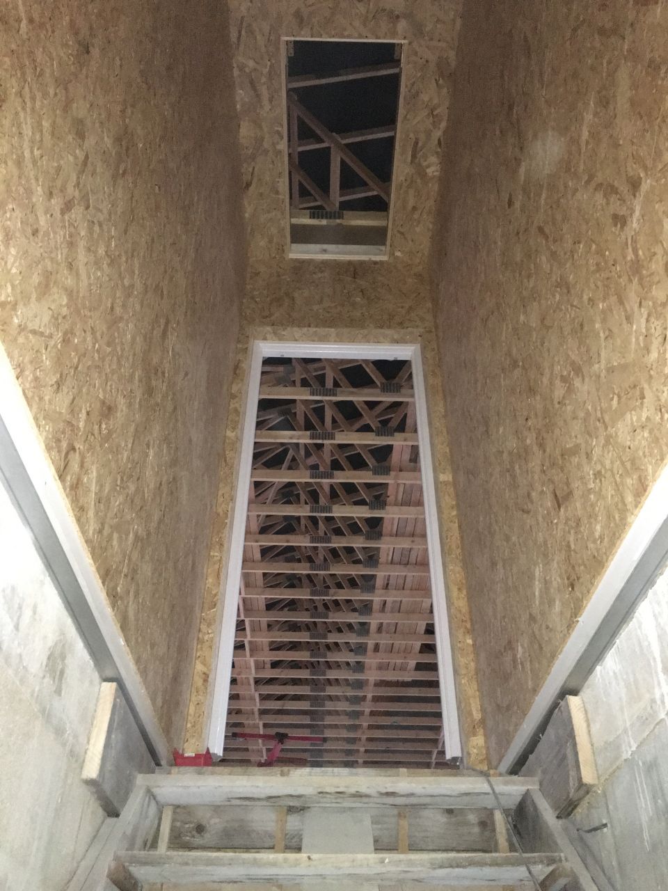

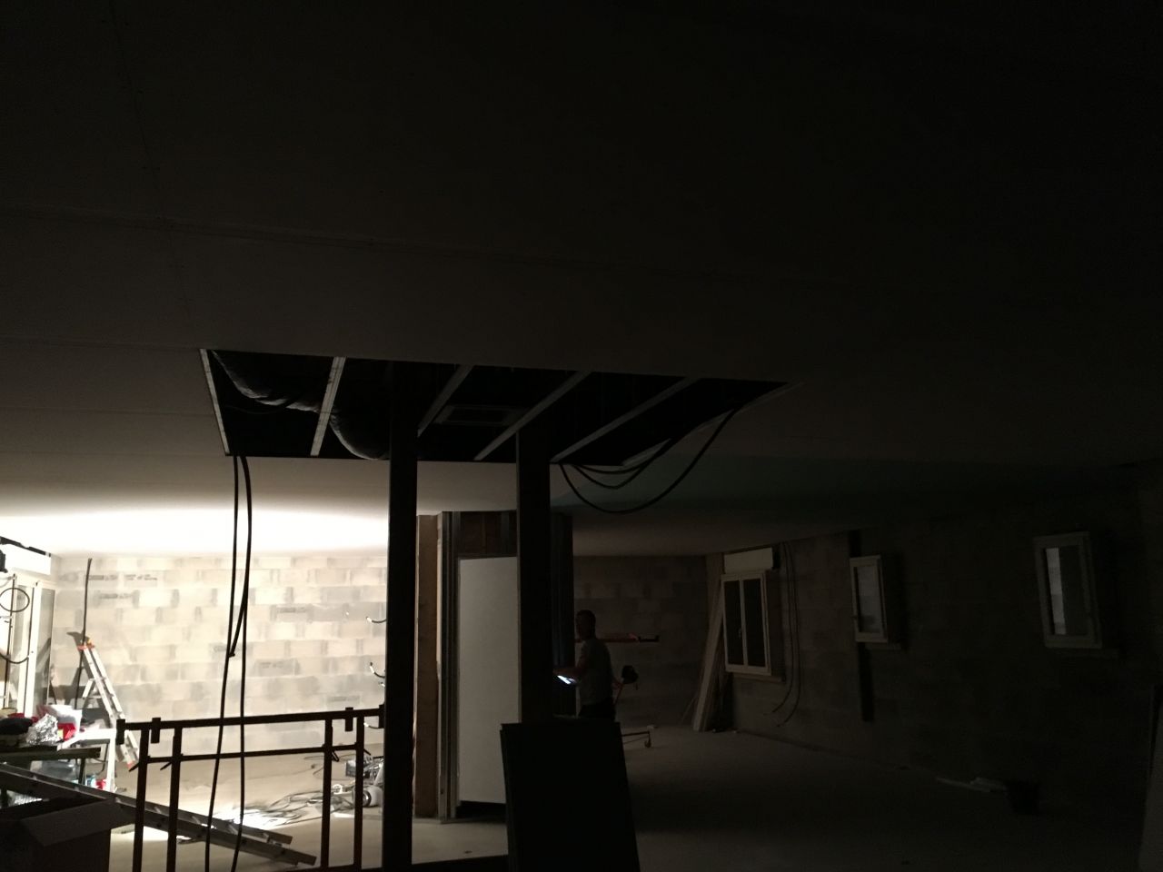

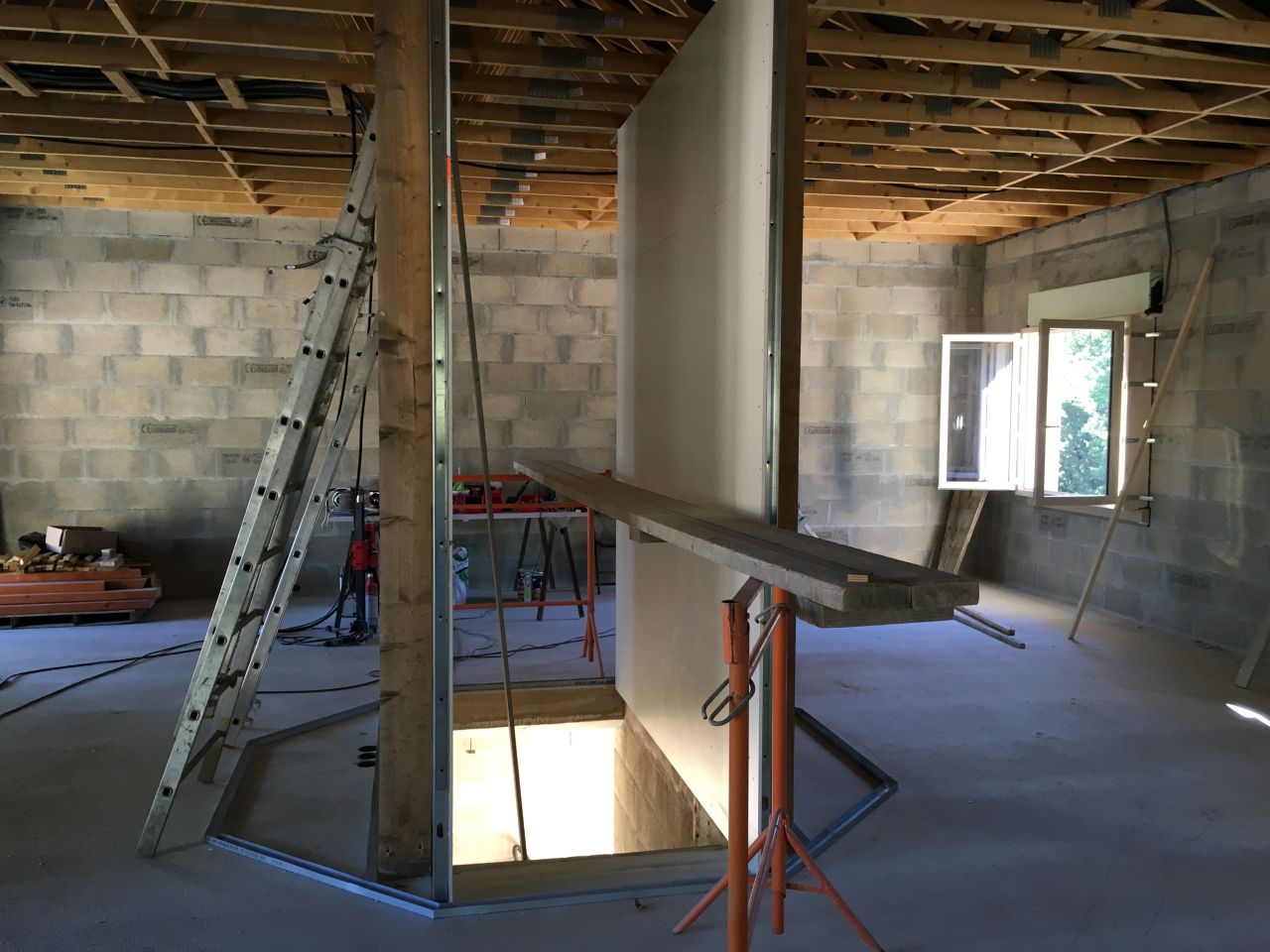

« Debut placo »

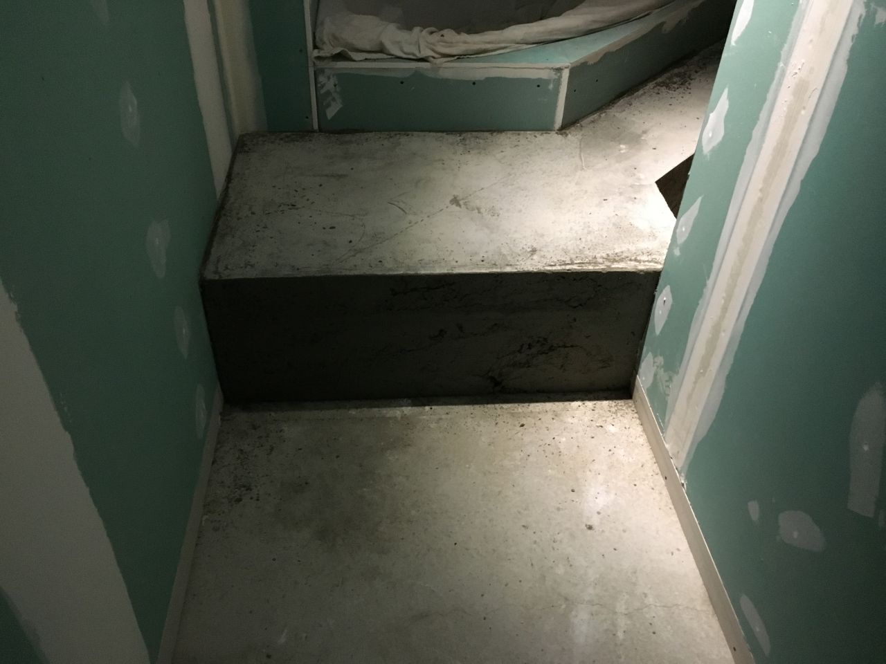

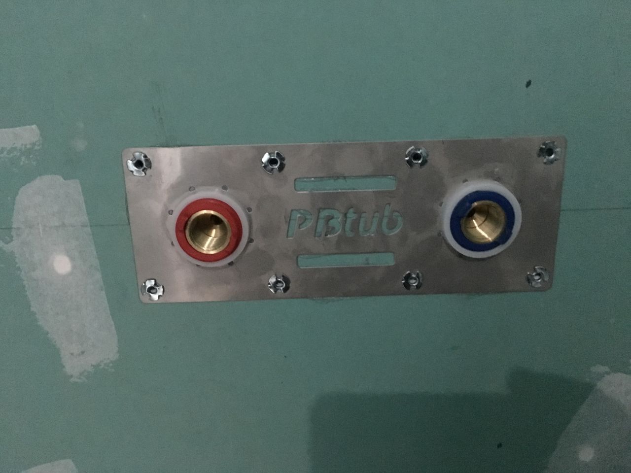

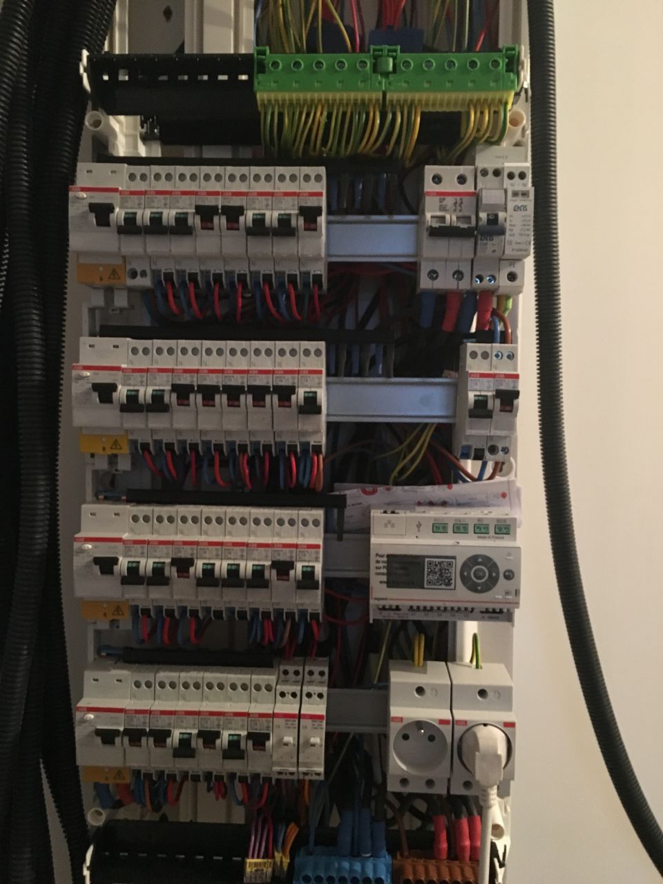

Second oeuvre > Cloisons - portes intérieures Par jean seb le 12/11/2016 à 19h12

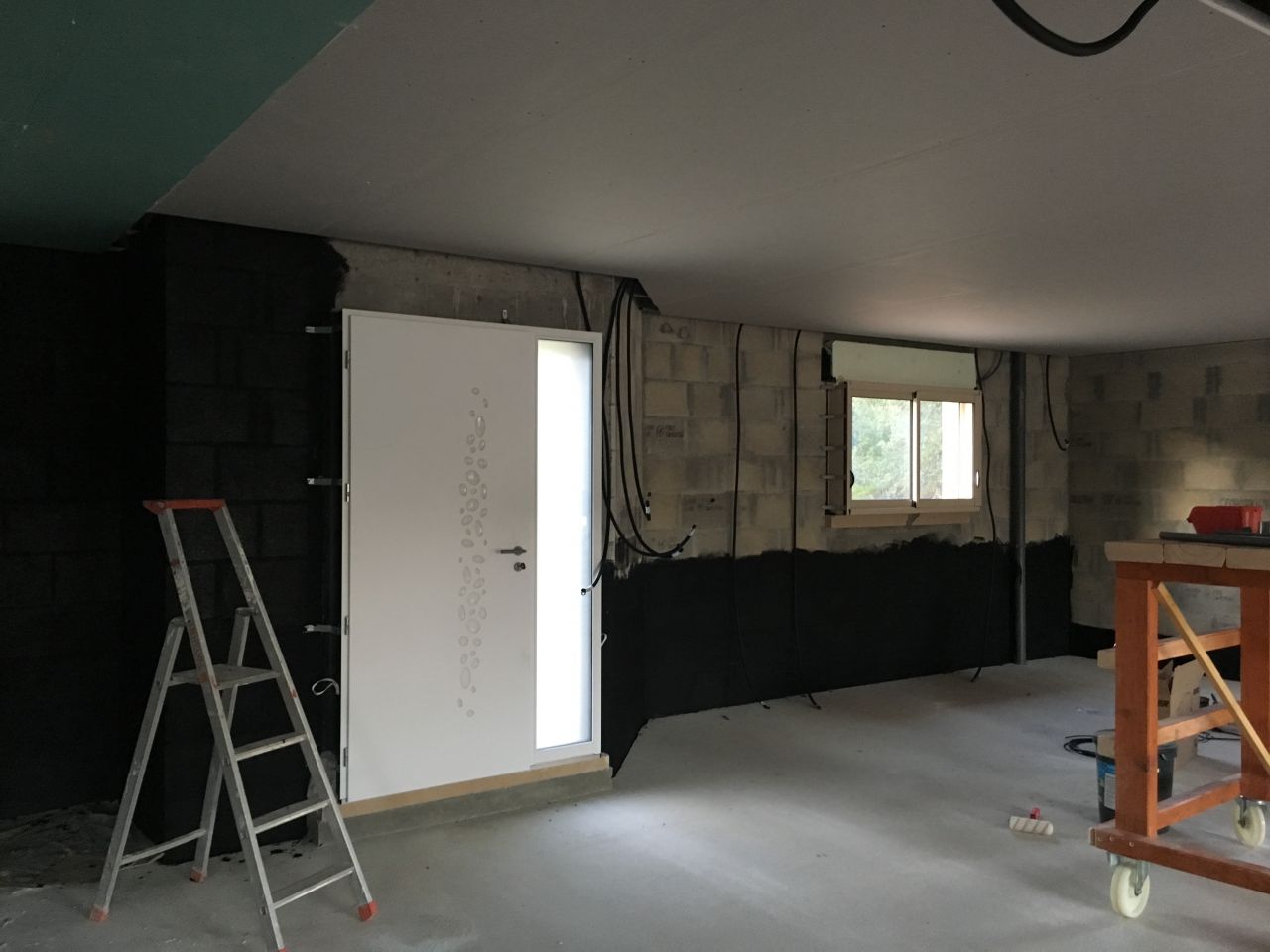

Et voici le debut du placo avec electricite et gaine de la double flux
fabrication d'un échafaudage roulant avec le reste de la charpente
cage d 'escalier qui descend au sous sol
decoupe de l'escatrape

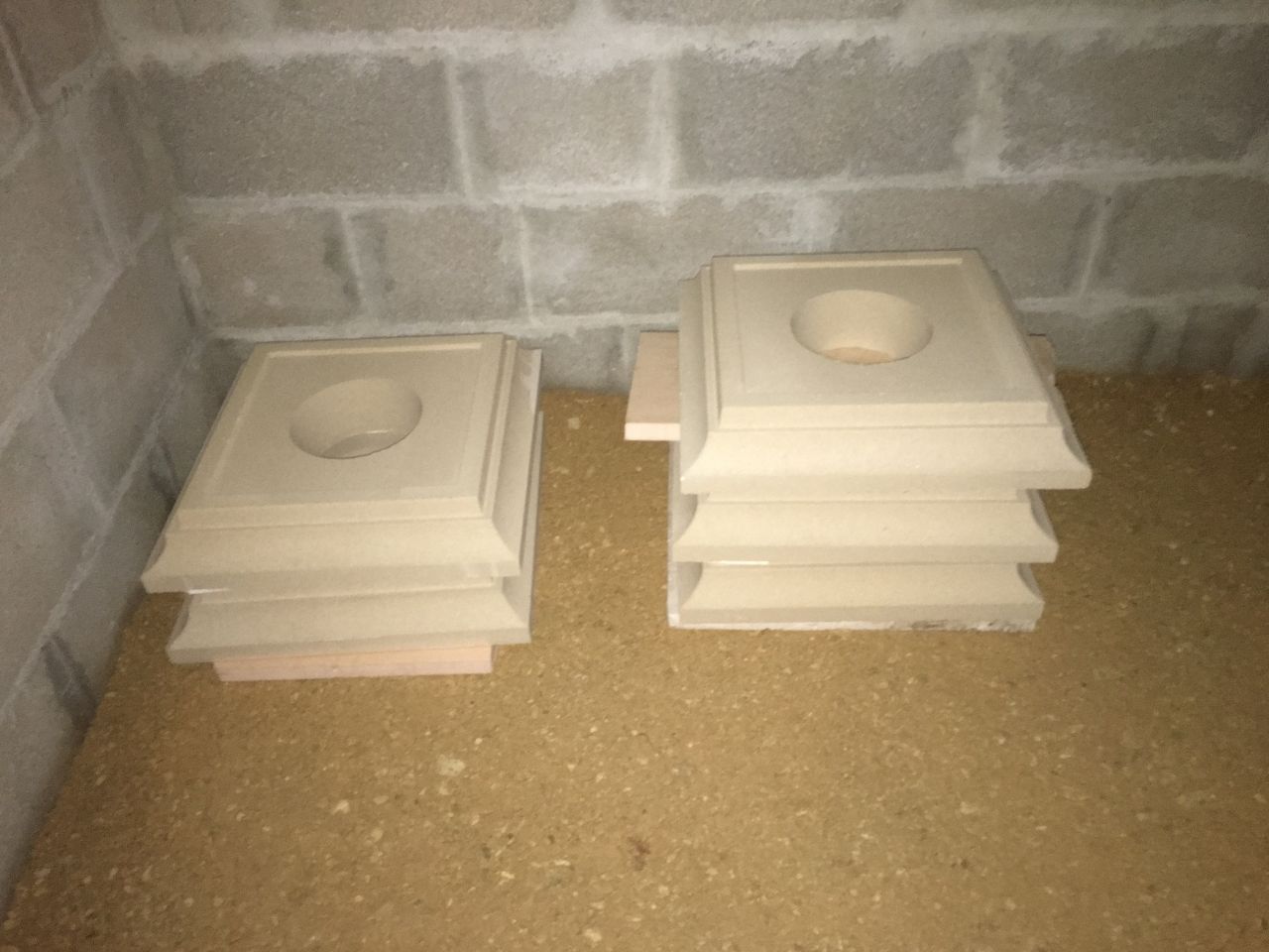

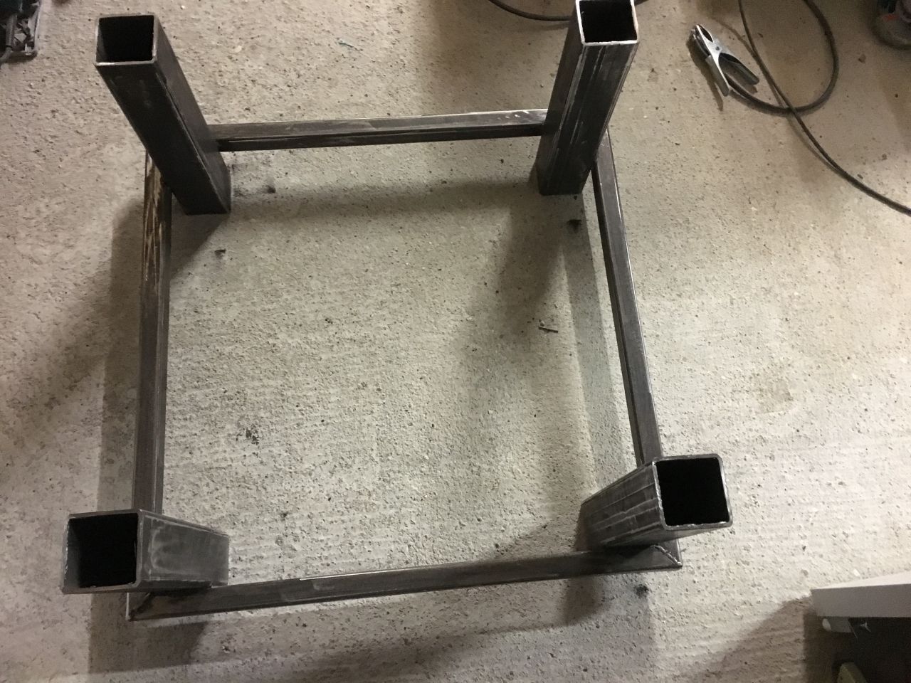

fabrication d'une assise pour les boisseaux du futur poele a bois
debut pose placo au plafond
isolant de 140 mm pose plus que la par confort 45 entre rail
bache pour passer l'hiver pour que l'humidite se mette pas dans ma laine de verre
cage d'escalier plaquer et mise en place de la goulotte (gtl) electrique

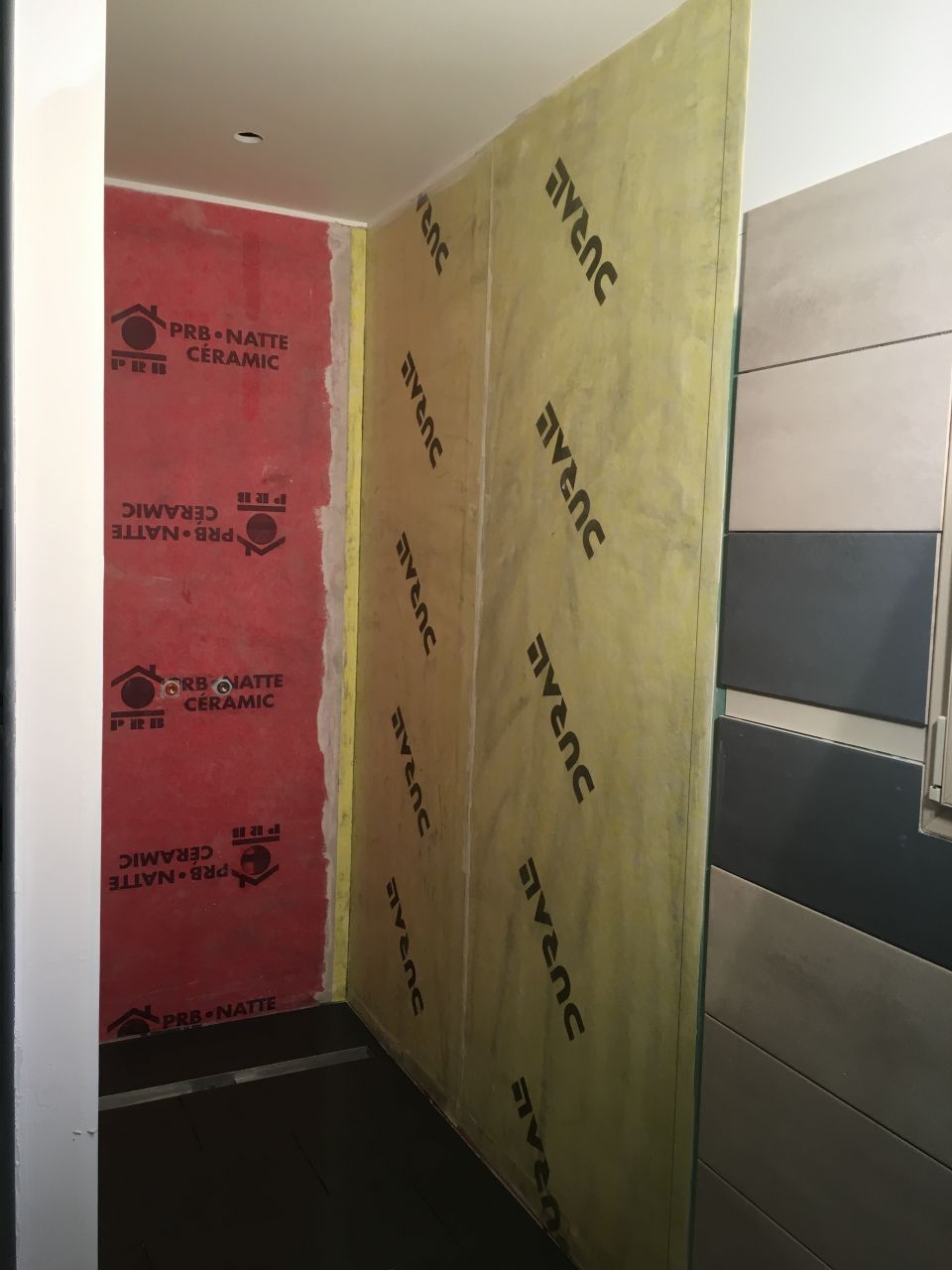

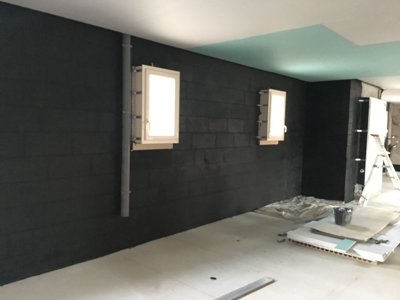

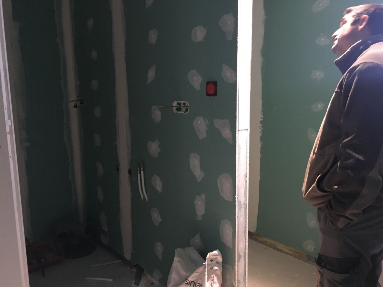

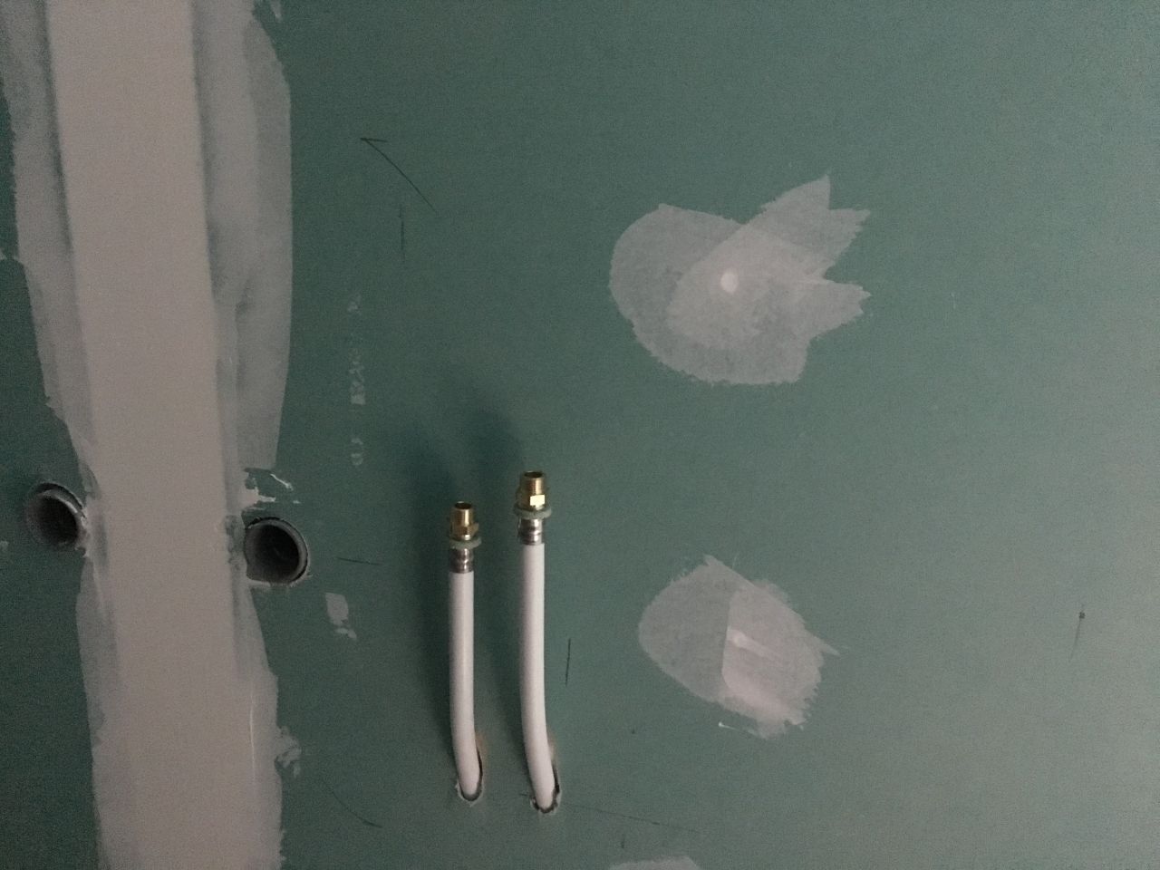

Photographe Env. 60 message Cauterets (65)
Citation:
C'est quoi le produit noir et quel est sont rôle?? Merci de la reponse
Messages : Env. 60
De : Cauterets (65)
Du goudron d impermeabilisation mine deux plus d humidité a l interieur

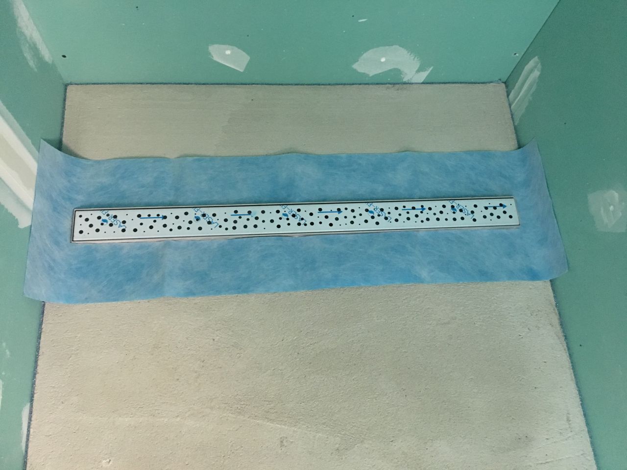

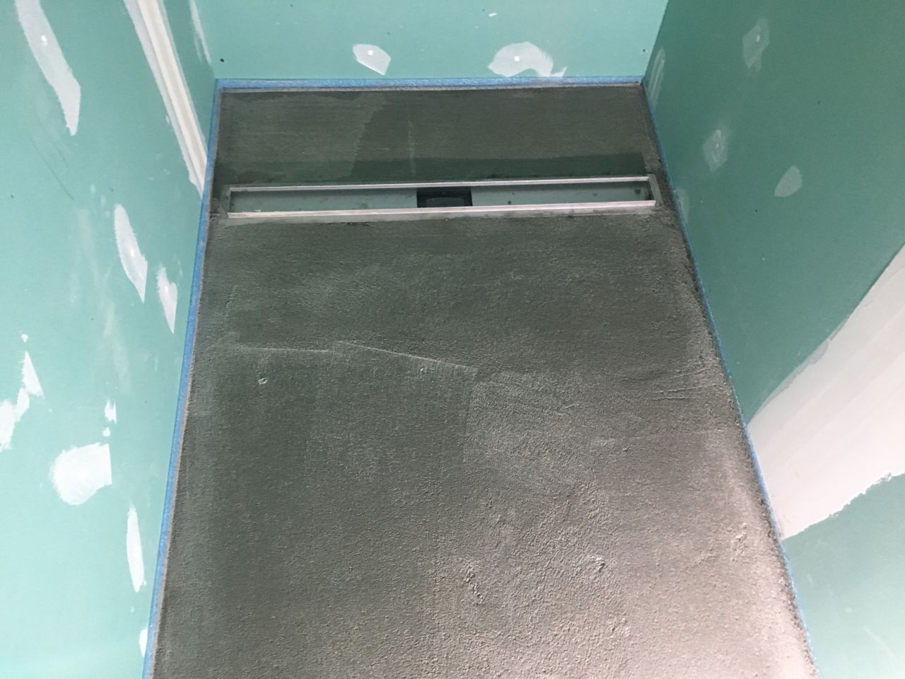

« Suite travaux »
Jardin - exterieurs > Autres Par jean seb le 05/02/2017 à 21h08
Et voici la suite des travaux !!
De : Perigueux (24)

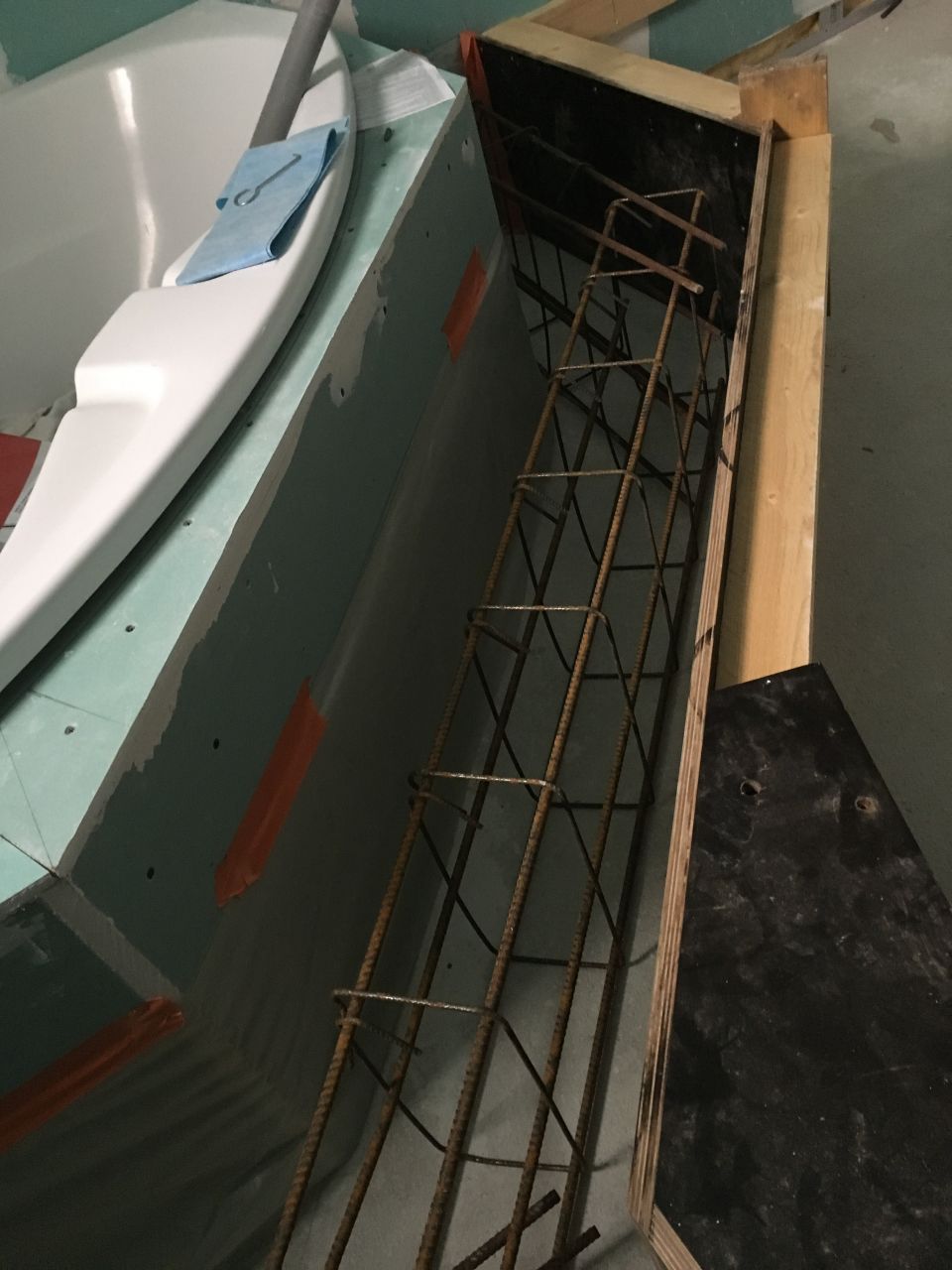

Membre ultra utile Env. 8000 message Pas De Calais
Du très bon boulot!!
C'est pas un peu too much le contour de baignoire en béton armé? W00t
Tu dois avoir un passage ailleurs pour travailler sur la bonde non?
Bon courage pour la suite!

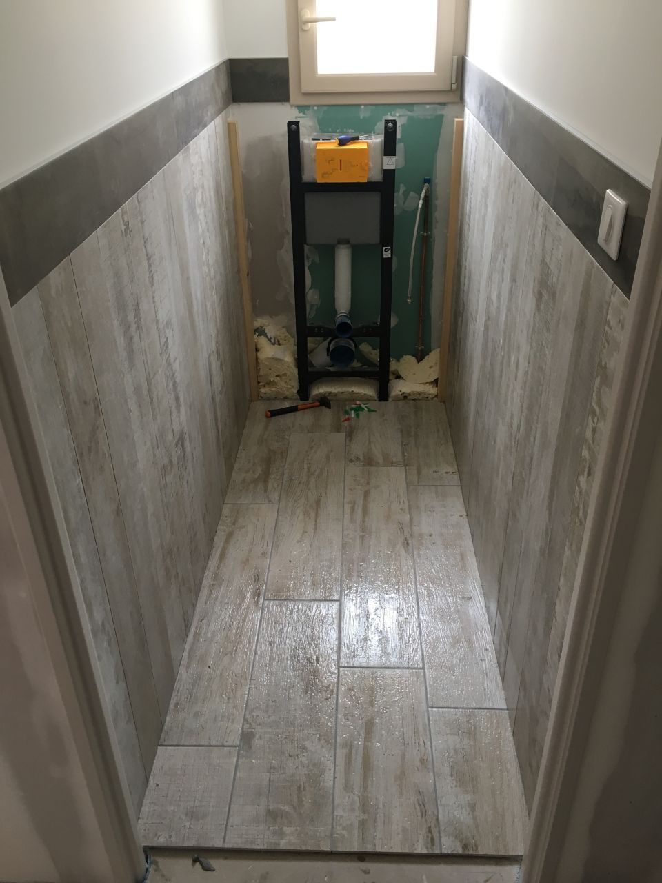

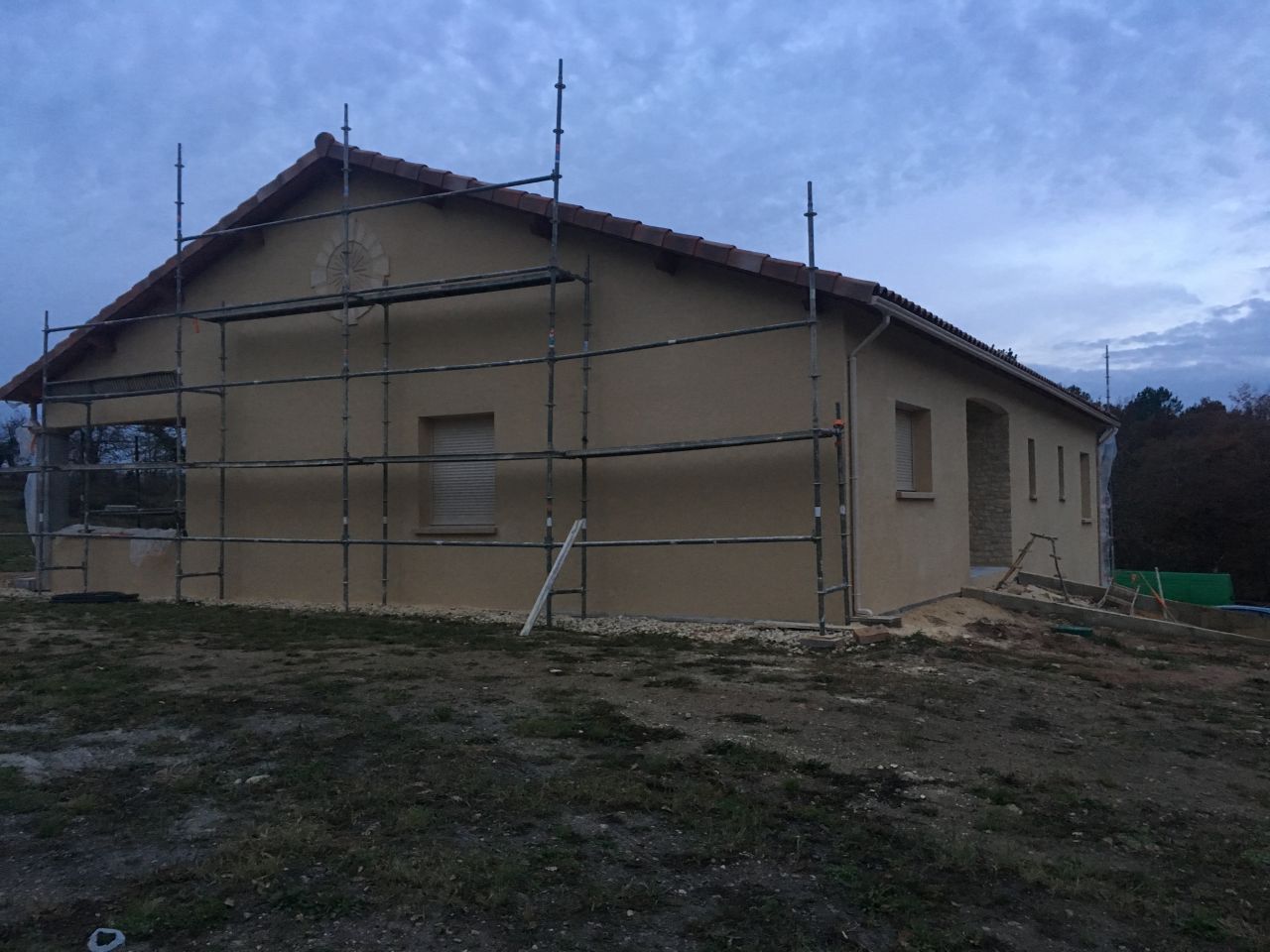

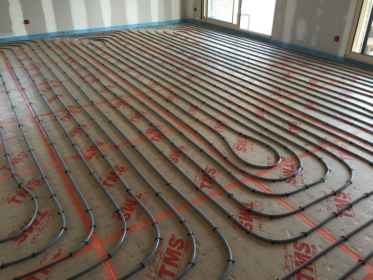

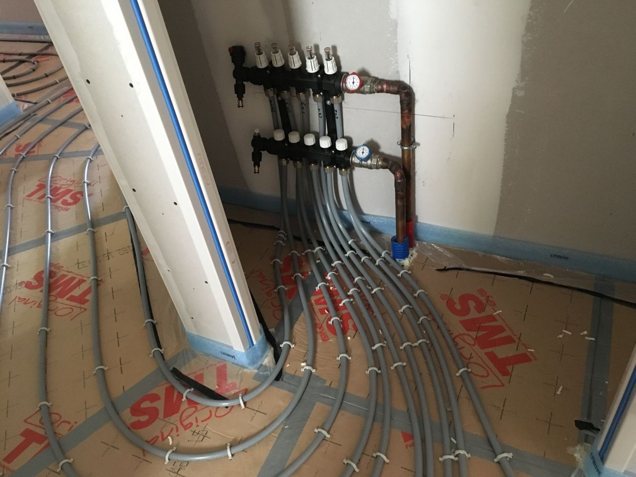

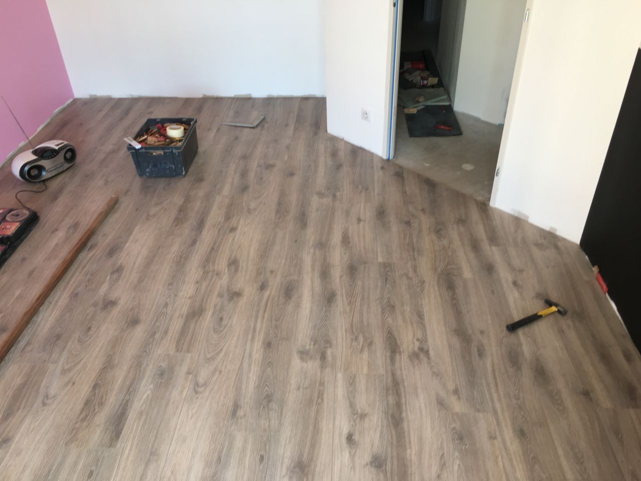

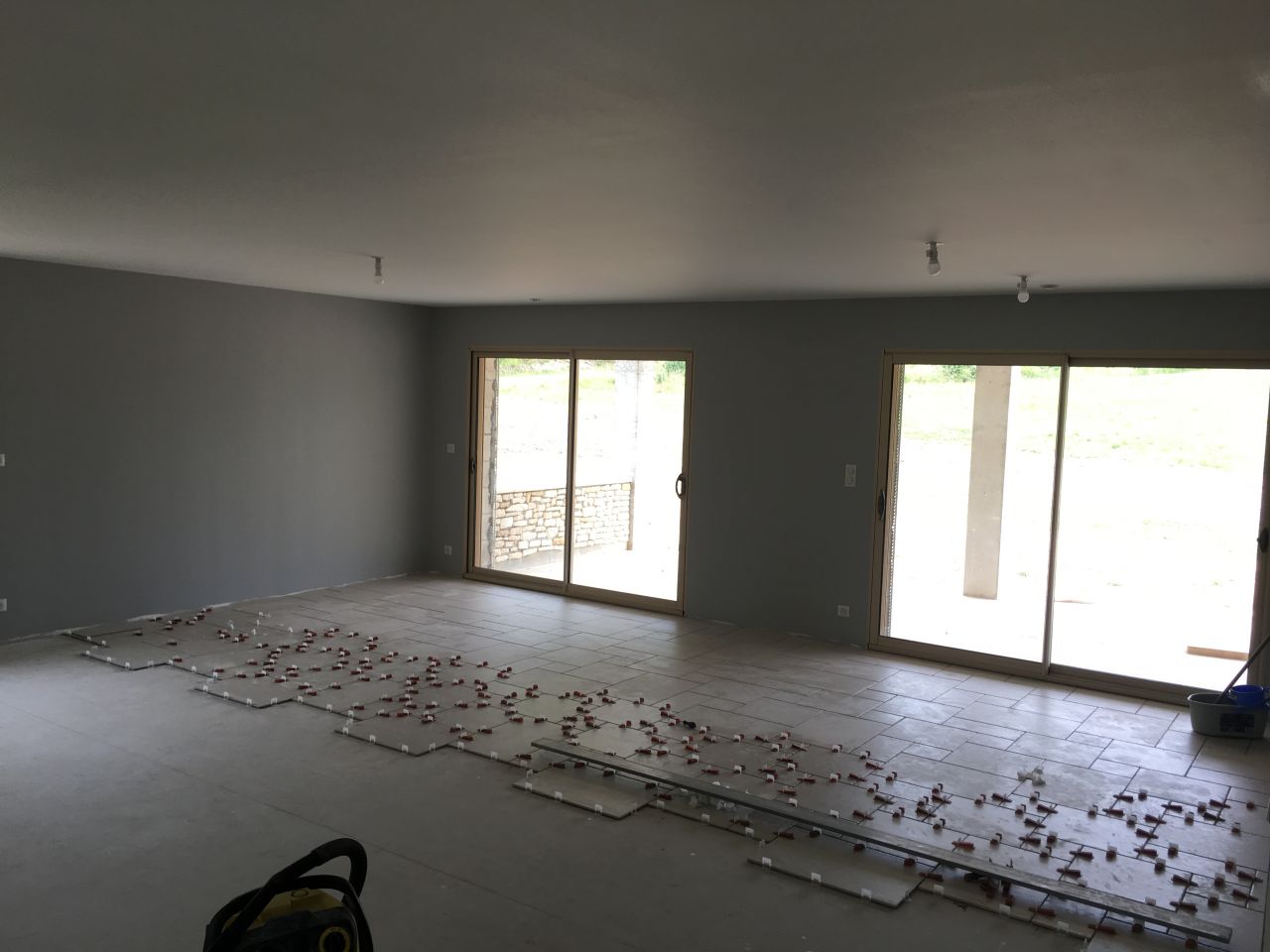

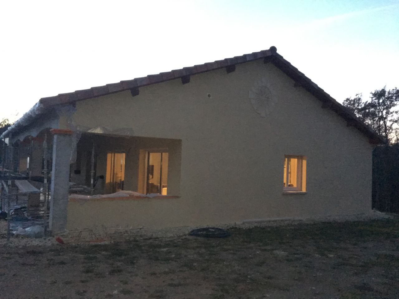

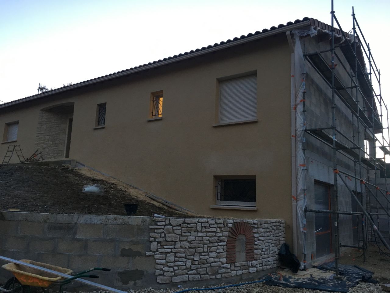

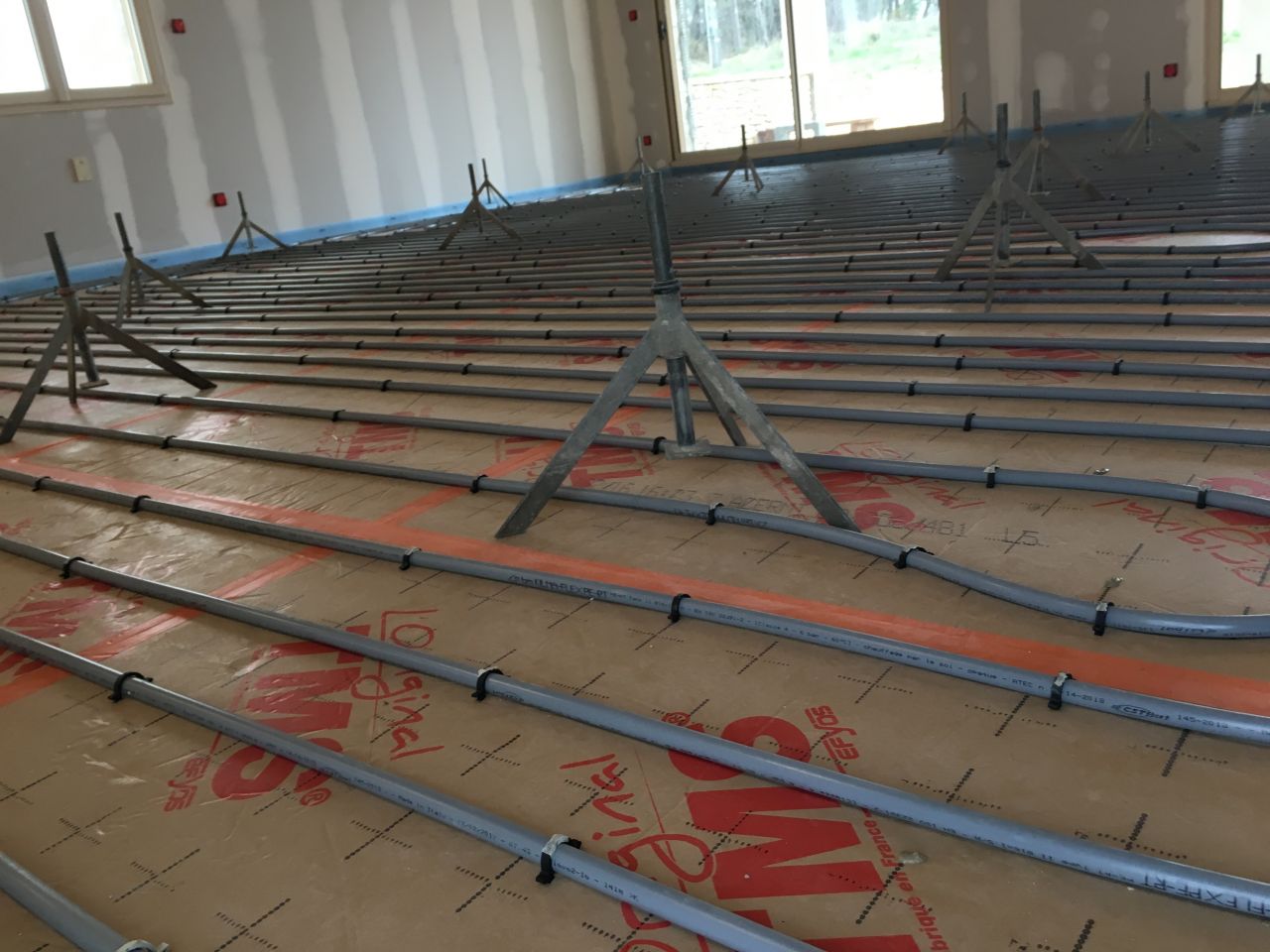

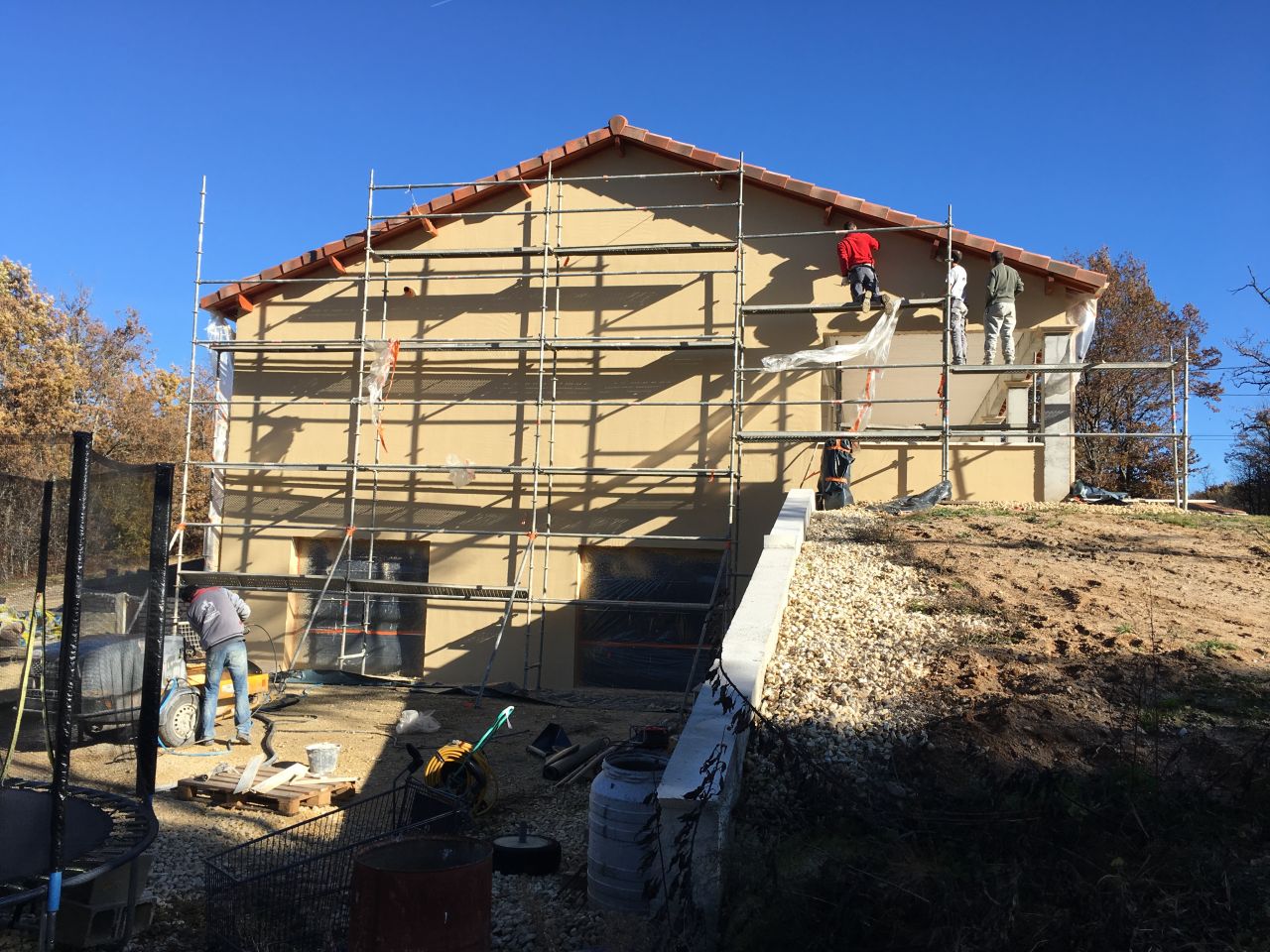

Alors pour les intéressés
j'ai fait faire juste le deroulage des tuyaux planchers chauffants + installation de la pac (entreprise grémaud jacky super boulot)
chape liquide (appli fluide brive super boulot egalement)
et le crépi (sarl depre-provenzano miallet) tres bonne entreprise egalement
test étanchéité 0.28 sans membrane d'étancheité

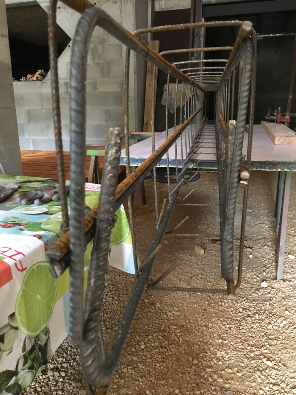

Citation: Ferraillage linteau et poutre
Je dois réaliser un liteau d'une portée de 2.40m pour la pose d'une baie vitrée, pouvez-vous me conseiller sur votre ferraillage du linteau, la base c'est un ferraillage acheté ? Pouvez-vous me préciser les dimensions des fers à béton?
Cordialement
Dept : Somme

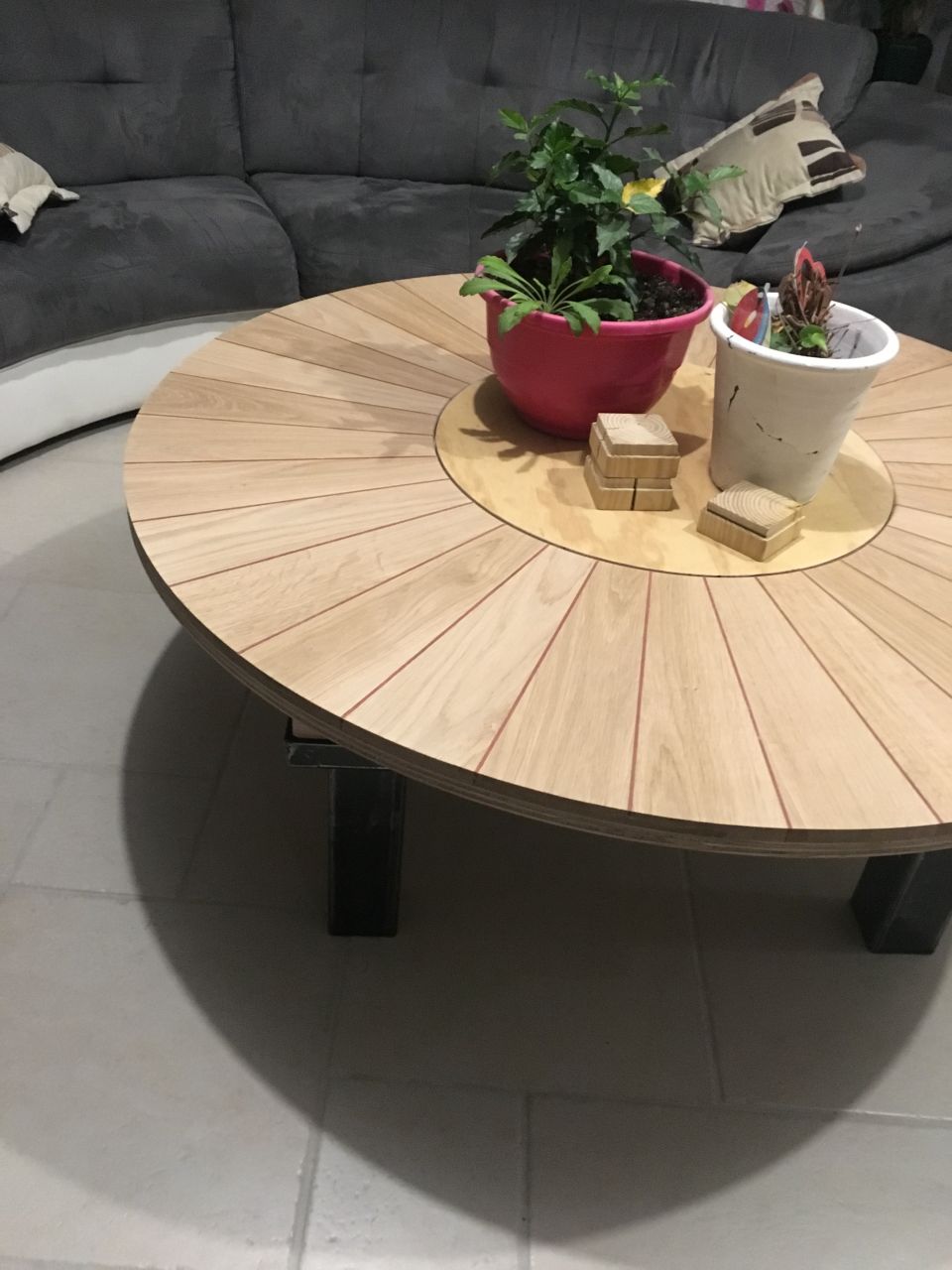

Bloggeur Env. 20 message Aveyron
Citation: travaux du cabanon
Bonjour Jean Seb, votre cabanon est très ingénieux, j aimerai m en inspirer...
Quelle section de bois avez vous utilisé pour monter le cabanon?
Quelle type de vis utilisez vous pour fixer les lambourdes entre elles?
Merci,
Ju
Dept : Aveyron
