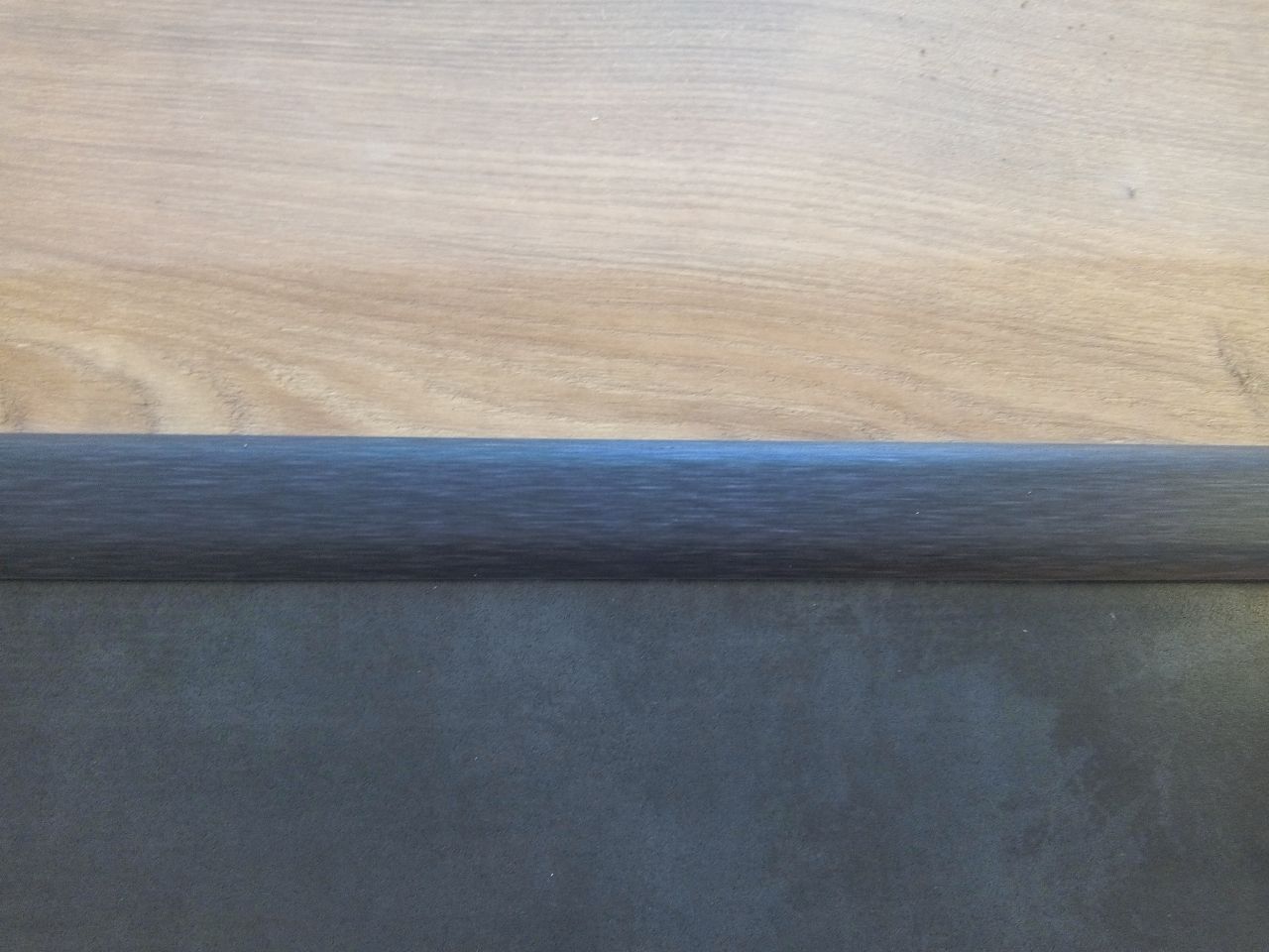

Vous gérez comment la jonction carrelage / parquet?

On a laissé un jour pour la dilatation et on a collé un seuil aluminium couleur métal oxydé. Ça rattrape les 3 mm de différence par la même occasion

Tu as une photo du seuil? Ca peut m'intéresser nous on a géré ça avec un join silicone gris mais je suis pas satisfait du résultat...

On nous a déconseillé le joint silicone ( poussière, usure etc..)

Je confirme le joint c'est pas top, on va certainement passer aux baguettes, je voulais juste voir comment ça vieillit en un an et bien c'est pas fameux...

Pour notre part on avait mis une baguette comme ci dessus et comme on avait un petit delta de 2cm entre le carrelage et le parquet j'avais fais un petit pan coupé en galet  de 10-15cm qui faisait la jonction entre les deux revêtements.
