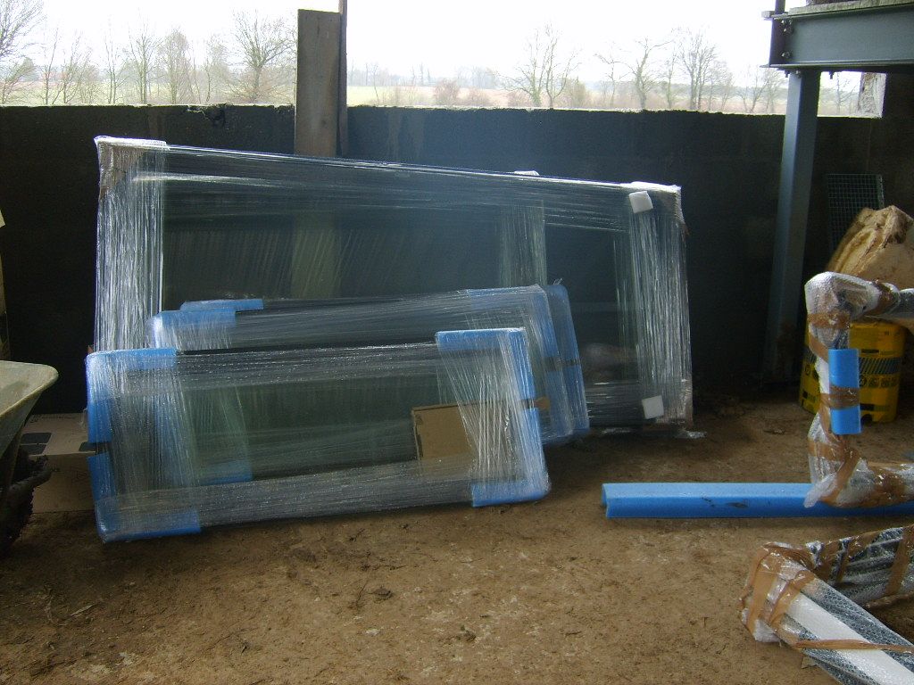

sa y'est nos fenetres sont arrivées nous avons du les transporter sur 2 jours et donc leroy pinpin nous a preter 2 fois leur camion.
mon mari commence a les monter mes avec le temps pourri ,le vent le froid c'est la misere le pauvre !!!

Gros oeuvre > Autres Par oxxygene76 le 16/12/2008 à 22h13
voici nos fenetre arrivées
du bas
