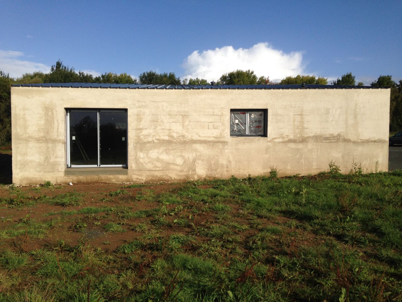

« Dégrossi de la maison »
Gros oeuvre > Enduit – crépis – facade Par doralicieux le 07/09/2015 à 22h01

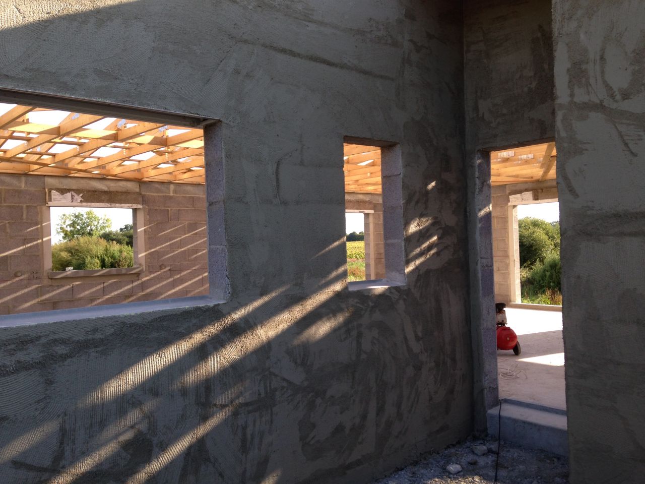

Et voila, on ne voit plus nos parpaings argi16 !! (enfin)
Un bon gros tartinage a été fait aujourd'hui. On l'avait demandé dès le début à notre constructeur, après avoir vu plusieurs maisons neuves, et leurs "beaux" parpaings visibles lors des pluies ... Pas très esthétique ! On verra bien si l'efficacité est réelle ?!
Quelques photos ci-dessous :

Pour les parpaing visibles lors de pluie, apparemment c'est surtout dû à un enduit qui n'est pas assez épais, donc mal fait.
Mais là au moins vous serez sûr !
Membre super utile Env. 9000 message Wadirum (44)
On dirait un "dégrossi", c'est à dire une sous-couche, mais ce ne doit pas être l'enduit définitif, je pense.
EDIT : ah bin oui, c'est dans le titre du chapitre !
Messages : Env. 9000
De : Wadirum (44)
Photographe Env. 300 message Saint Philbert De Bouaine (85)
La présence de spectre (parpaings visibles à travers l'enduit) dépend aussi des conditions météorologiques pendant la phase d'enduit.
Si les parpaings sont imbibés d'eau, celle-ci se retrouve piégée par l'enduit et favorise l'apparition de spectre.
Globalement, conditions sèche avant, pendant et après l'enduit font 90% du boulot... et il y ensuite l'épaisseur de l'enduit.
De : Saint Philbert De Bouaine (85)
Membre super utile Env. 4000 message Vendee
Odilon Laugh
Faut laisser sécher combien de temps après ?
Ils ont fait ça en 1 journée, ça bosse ça bosse Happy
Dept : Vendee
Membre utile Env. 200 message La Londe (76)
Je confirme ce qui est dit au dessus
Les parpaings visibles sont dû aux conditions météorologiques pendant l'application de l'enduit et à l'épaisseur de celui-ci
Mais au moins avec ça, on risquera encore moins de les voir
C'est un enduit ciment qui a été mis ?

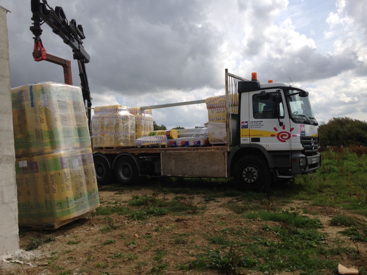

« Gros week-end bien chargé »
Second oeuvre > Menuiserie Par doralicieux le 14/09/2015 à 22h17

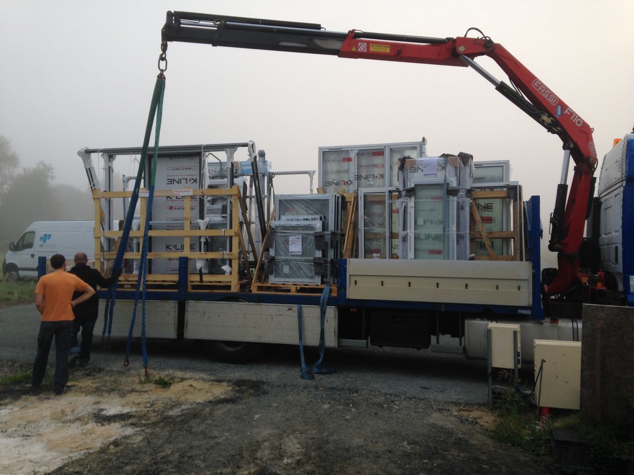

Un peu de nouvelles, et beaucoup d'avancé !
Vendredi, début des "festivités" 8h : nous avons été livrés de toutes nos ouvertures. Il n'a pas fallu perdre de temps, vu le boulot de pose qui nous attendait.
Au programme du samedi/dimanche, finitions et réglages des ouvertures, et commencement de l'isolation du plafond (première couche de laine de verre en 200). Boulot assez chiant vu la faible pente de la maison, donc très peu d'accès.
Pose de ces fameuses suspentes intégra 2, qui prend un temps monstrueux, pour fixer ensuite la seconde couche de laine de verre kraft.
On espère finir cela d'ici vendredi, y compris l'installation de la membrane d'étanchéité à l'air, afin de plaquer le plafond ce week-end.
Au passage, merci à toutes nos petites et grandes mains pour cette belle avancée J'aime !

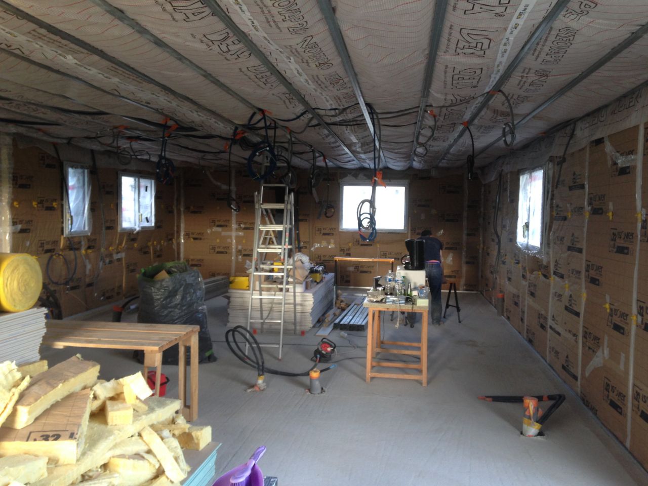

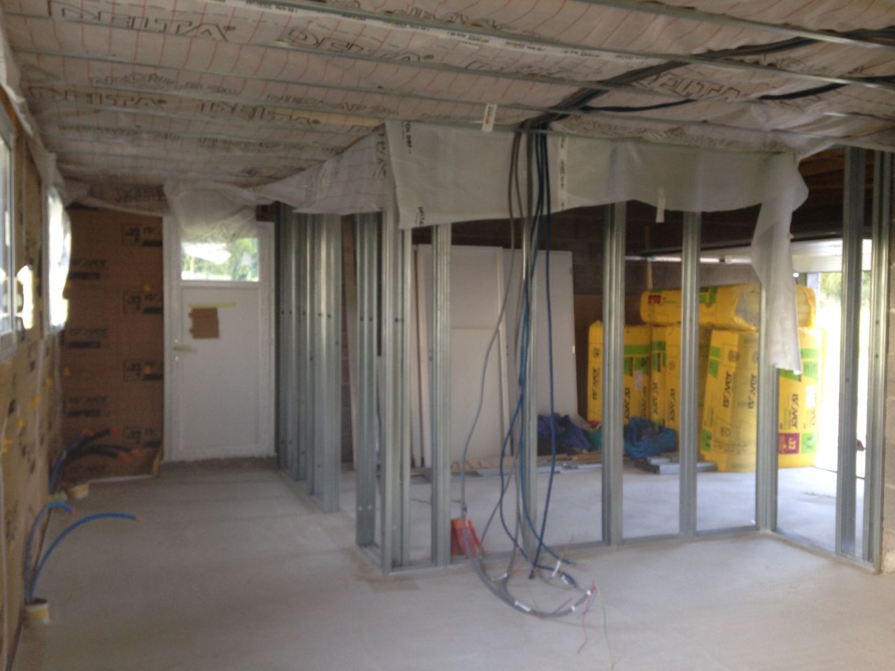

« Et on continue ... »
Second oeuvre > Cloisons - portes intérieures Par doralicieux le 20/09/2015 à 21h55

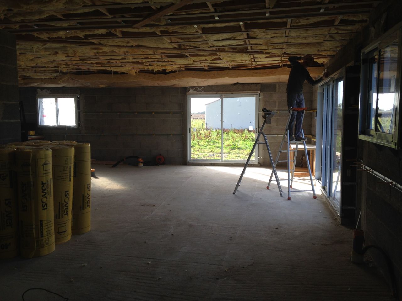

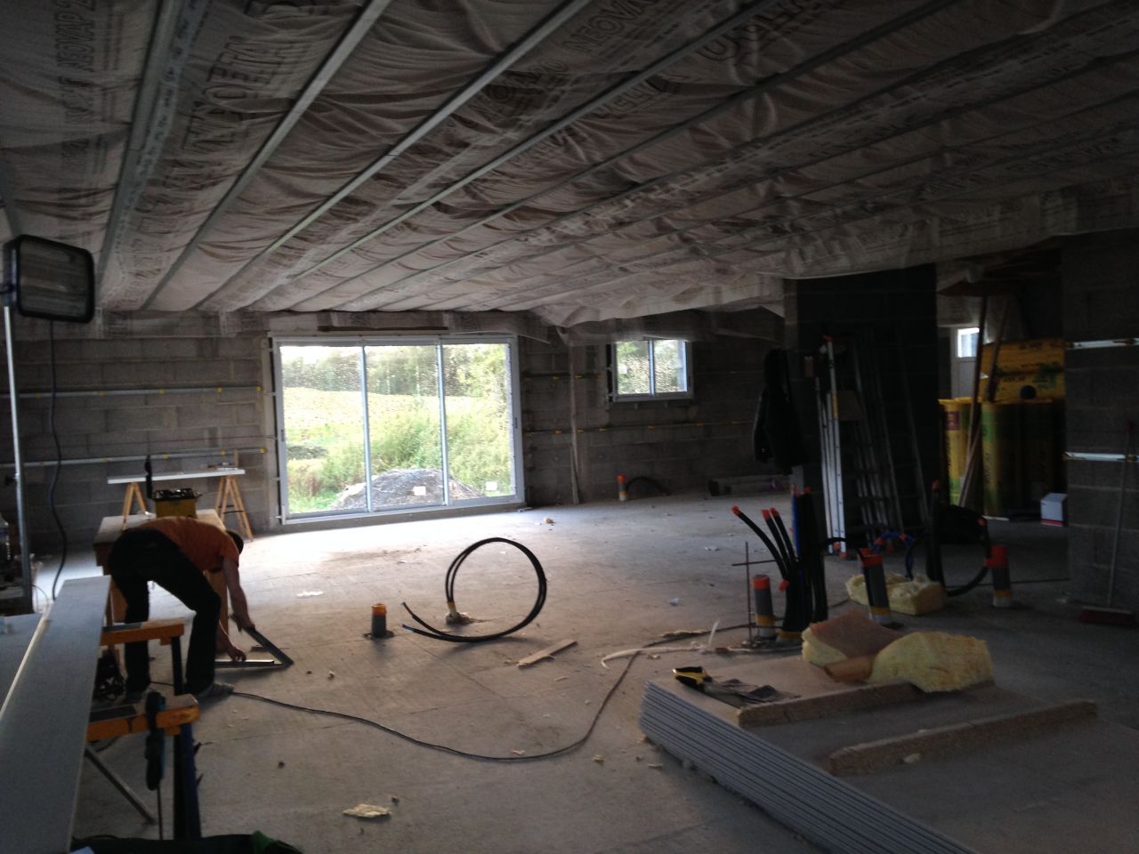

Le temps nous manque en ce moment, je profite du dimanche soir pour vous donner un peu de nouvelles fraîches.
Nous avons terminée l'isolation de notre maison (plafond + mur) ! C'est une bonne nouvelle, car la laine de verre ce n'est pas vraiment mon ami :p !
L’installation de la membrane d'étanchéité à l'air a été fixé également (merci les normes RT 2012...).
L'électricien a donc pu commencer a passer toutes ses gaines vendredi, il devrait finir d'ici mercredi, ce qui nous permettra de plaquer le plafond fin de semaine prochaine.
Aujourd'hui, nous avons cloisonné l'espace garage/ buanderie et garage/hall d'entrée. De suite, les espaces changent et dans le bon sens. J'ai vraiment hâte de voir toutes les cloisons de montées. On pourra vraiment s'imprégner des volumes de chaque pièce.
Quelques photos de l'évolution ci-dessous.

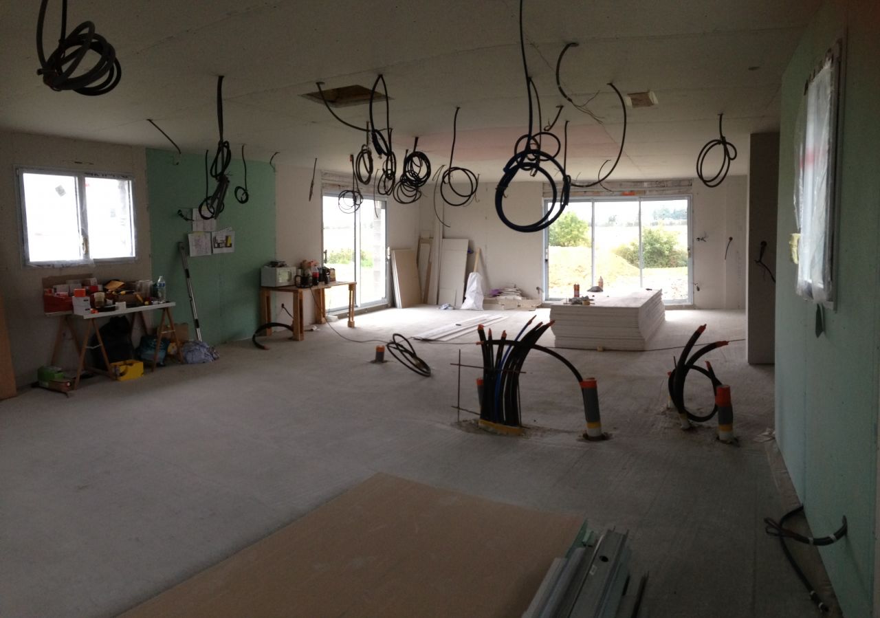

« Placo finit =) »
Second oeuvre > Cloisons - portes intérieures Par doralicieux le 04/10/2015 à 21h33

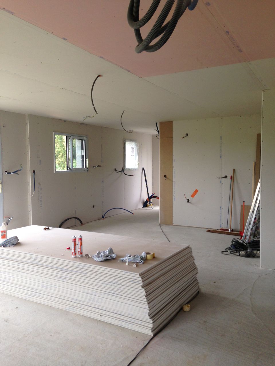

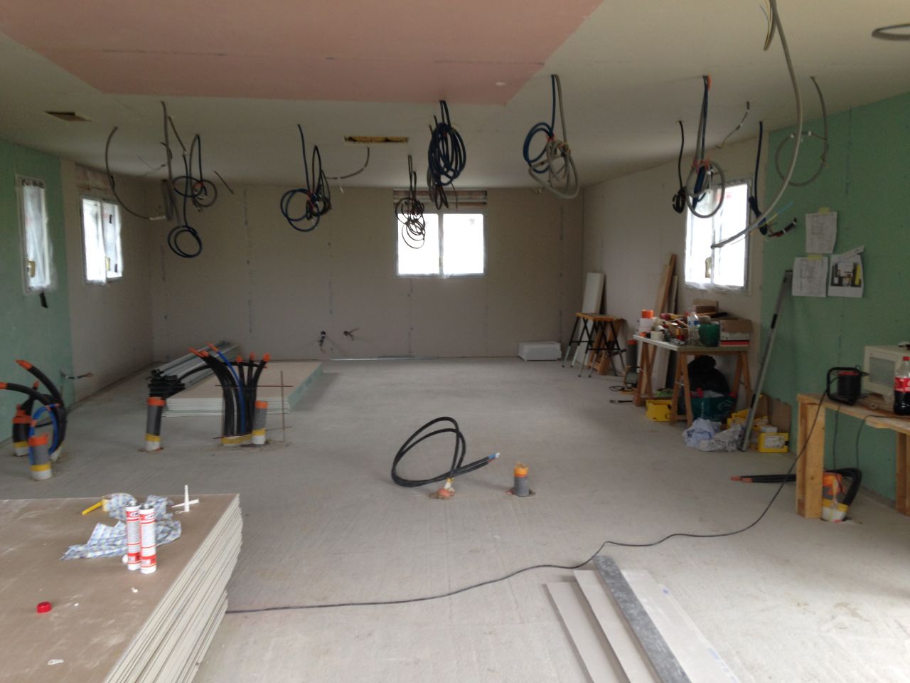

Décidément le temps nous manque, et ne nous permet plus d'alimenter le site autant que l'on aimerait.
Quelques nouvelles tout de même.
Un gros poste de travaux est enfin terminé (enfin presque) : Le placo ! (murs & plafond)
Le plafond s'est fait globalement rapidement. (très peu de découpe dans les plaques de plâtres), le seul endroit qui nous a bien embêté, c'est la trappe d'accès aux combles. Et ne parlons pas de l'achat de cette trappe d'étanchéité. Ils se font plaisir les fabricants, car les prix sont bien forts pour ce que c'est ... Enfin bref ...
En 4 jours, nous avions donc un beau plafond ! Merci au passage au lève - plaque :p
Pour les murs, cela a été beaucoup plus long, et ce soir, on est HEUREUX d'avoir enfin finit. Beaucoup plus de découpes, d'ajustages ...
Le rendu est plutôt pas mal, cela agrandit la maison, et surtout ça donne de la luminosité.
Demain soir, on commence le traçage des cloisons, Une grosse étape nous attend. Nous avons tellement hâte de voir et de naviguer dans nos pièces.

doralicieux a écrit:Bonsoir,
PS: Nous avons reçu vendredi, notre meuble de salle de bain que nous avions commandé sur Showroomprivé. Et franchement, il est top. Nous ne sommes pas du tout déçu, surtout pour le prix =)
Bonne soirée à tous =)

Super boulot, vous aviez déjà des connaissances en placo ?
doralicieux Picto info Auteur du sujet
Membre utile Env. 300 message Vendee
On commence tout juste les cloisons et c'est super. On a une vision complètement différente des pièces et de ses volumes.
Pour le placo, on avait pas de connaissances particulières. Un lève plaque, une bonne visseuse et beaucoup de patience ... Et au final, sa c'est plutôt bien fait
