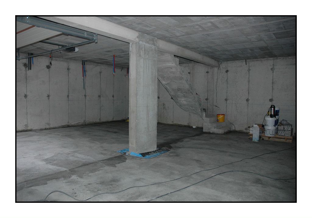

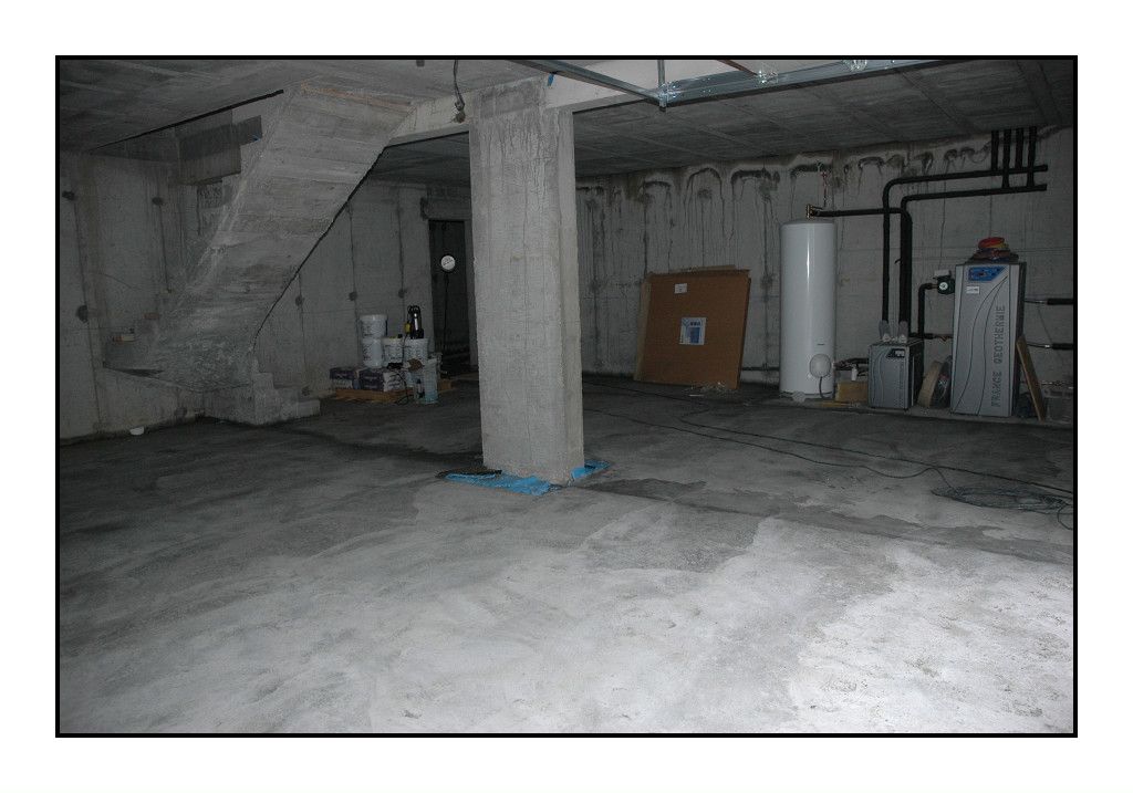

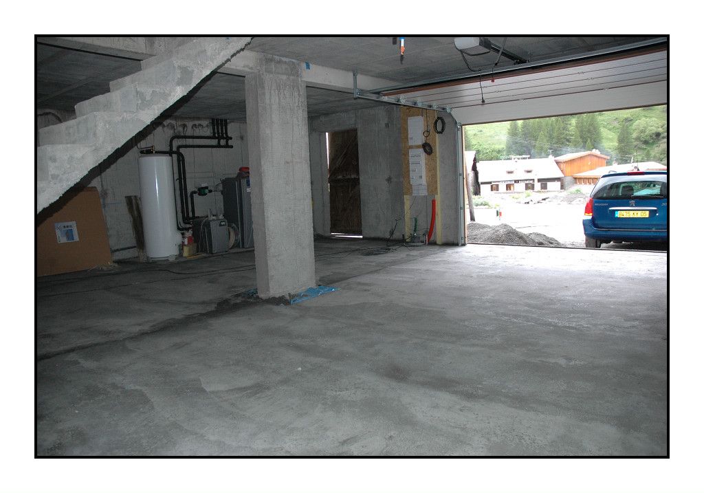

alors, pour commencer, les photos d'avant hier, la derniere dalle de garage est coulée

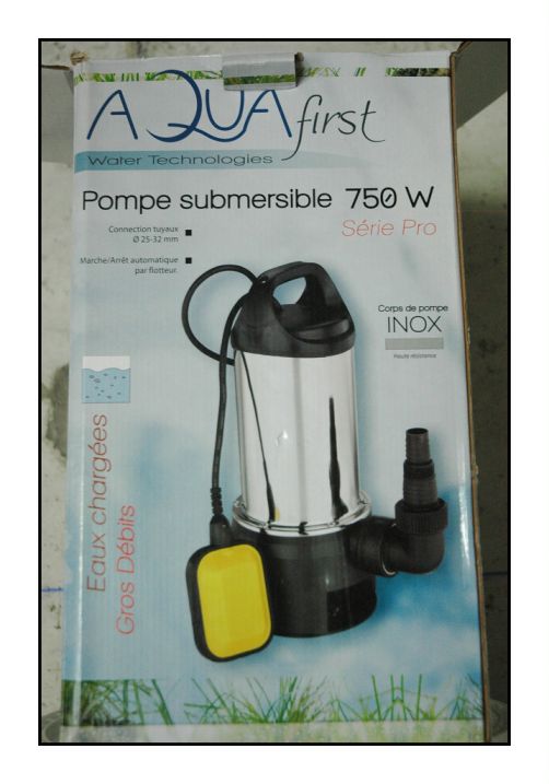

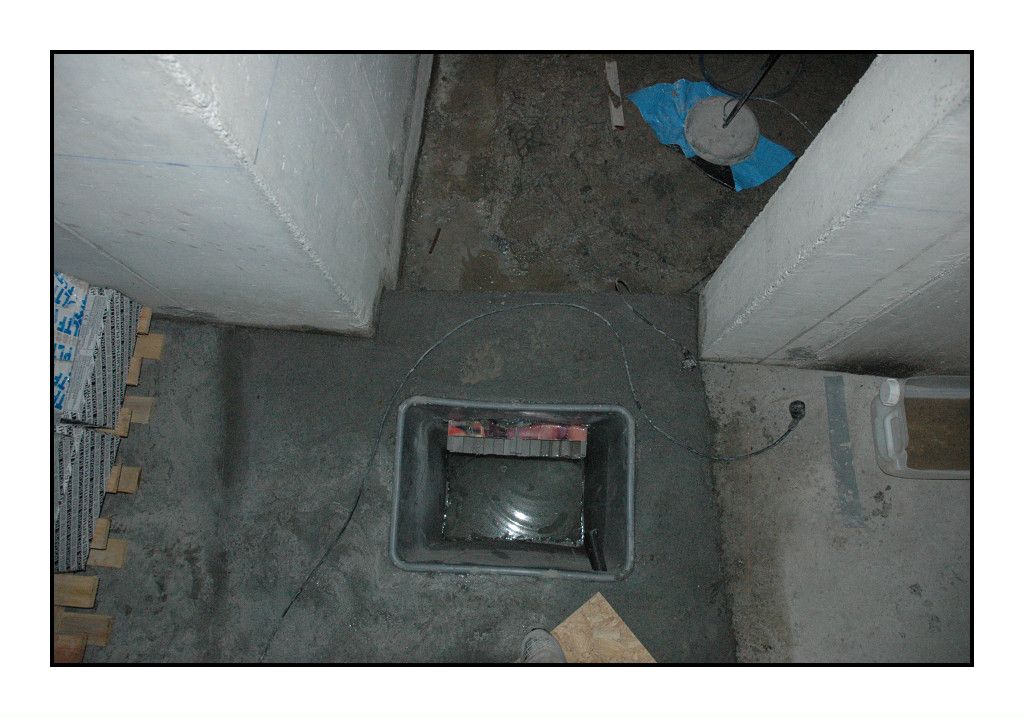

le soucis qu'il y'avait, expliqué quelque pages auparavant, c'etait un soucis d'infiltration d'eau entre les miurs et les fondation, on a donc canalisé l'eau dans un trou et elle serat sortie par une pompe
le trou
et le type de pompe

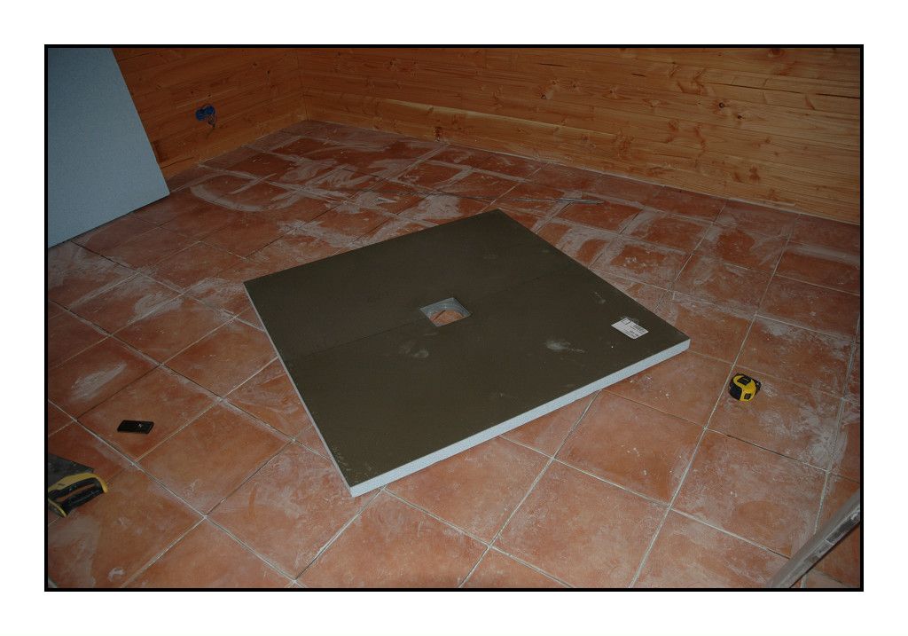

et aujourd'hui, preparation du receveur de douche dans notre salle de bain

Sacré garage W00t

+1 . Mon rêve un sous sol

sanden a écrit:Mon rêve un sous sol
C'est pratique pour stocker (et entasser tout un tas de chose dont on n'a pas forcément besoin Tongue ) mais ce n'est pas très "fonctionnel" au quotidien

T'as raison Julien, mais je vais veiller sur le bazar inutile qui partira de suite au recyclage

salut buz,
elle est super bien lissée ta chape de garage, beau boulot Tu comptes la laisser telle qu'elle ou carreler?

lebourdon83 a écrit:salut buz,
Je vais surement la peindre

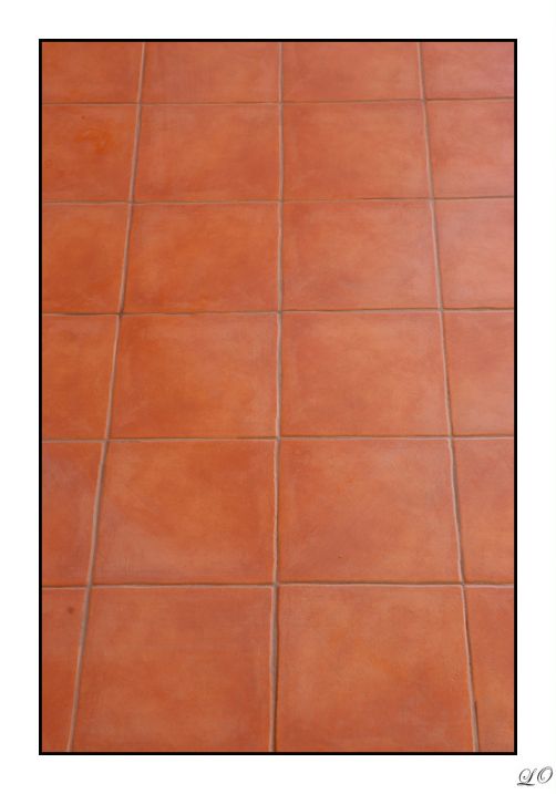

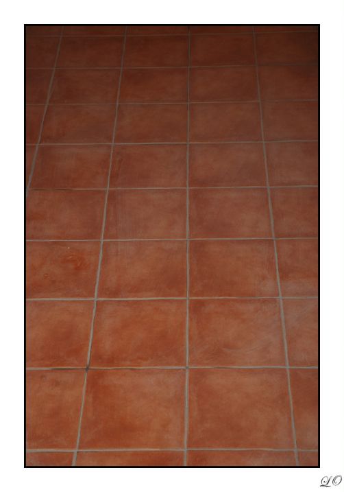

je vous met les photos du carrelage avec les joints, deux jours a quatre pattes avec deux genoux en bois et une épaule en vrac c'est pas ce qu'il y'a de mieux

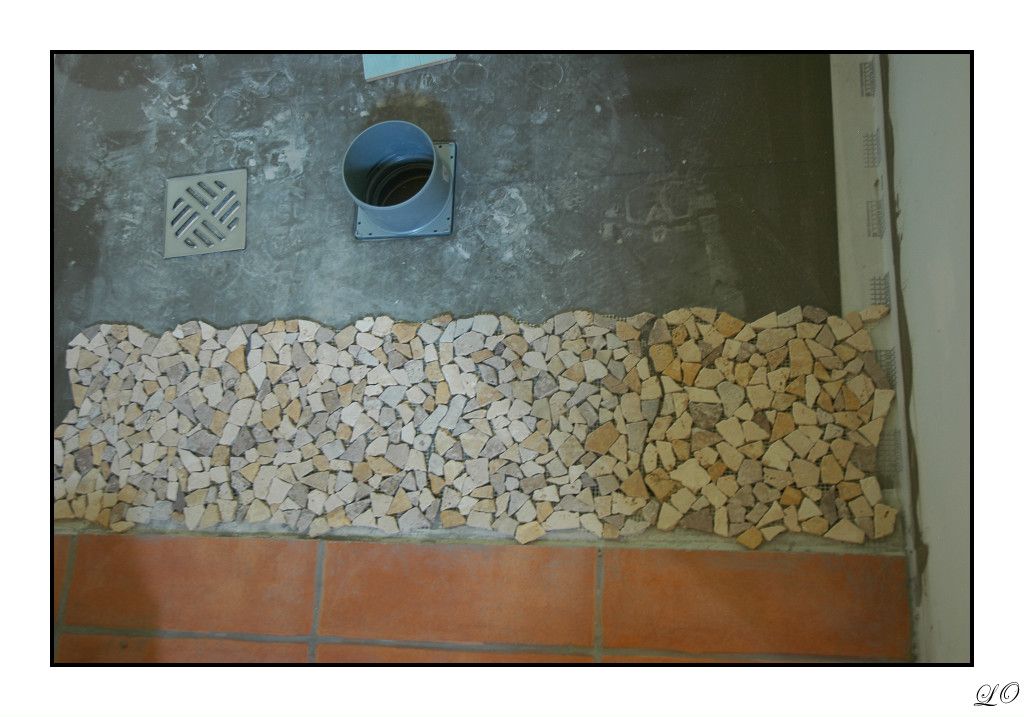

une petite photo de ce qu'on va mettre dans notre douche
si quelqu'un en a deja mis, comment faire dans les bord, couper droit ou compléter en décollant des pierres sur un autre carré ?

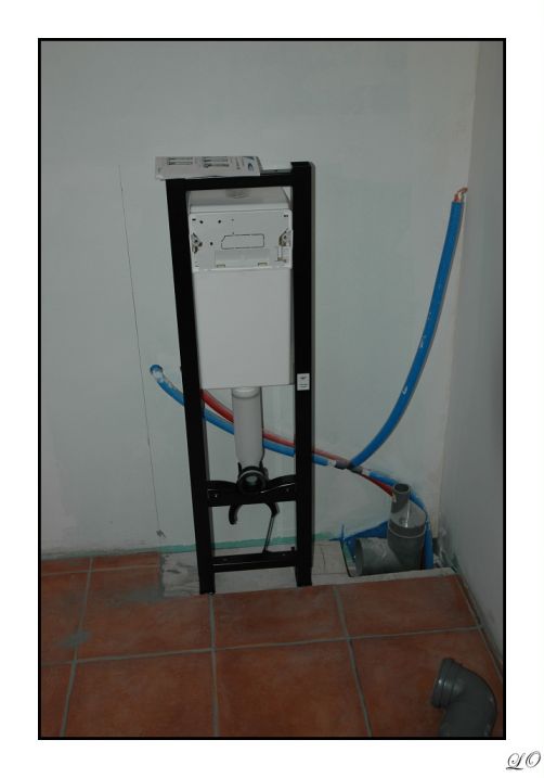

j'ai deballé aussi mes wc suspendu autoportant

salut buz,
ça y'est t'as des genoux de carreleur maintenant
bon, pour ta douche, moi je décollerais certains pour complêter , parce que la coupe droite bonjour le bord.el à faire pour chaque petit carreau
Pour tes wc, tu prévoies un renfort de chaque coté ou pas? parce que si c'est des autoportants, il vaut mieux quand même les accrocher sur du dur en haut et sur le coté ( renfort autours en montant de cloison, comme pour une porte , ou éventuellement en bois)
bon, pour ta douche, moi je décollerais certains pour complêter , parce que la coupe droite bonjour le bord.el à faire pour chaque petit carreau )
+1, j'allais dire la même chose.... plus facile de placer des petits morceaux là où il faut....
très joli carreaux, ça rendait plus clair sur les photos précédentes !
De : Près De Toulon (83)
Très joli carrelage

Merci pour les conseils, pour les wc, j'ai pris des autoportant car j'ai des cloisons en placo et que comme un gros bêta, je n'avais pas prévu de renfort
pour la douche, c'est ce que j'avais pensé faire, c'est mon beau pére qui m'a dit de les couper, mais je ne vais pas suivre son conseil

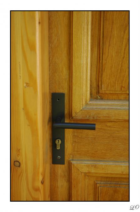

La pognée de la porte d'entrée

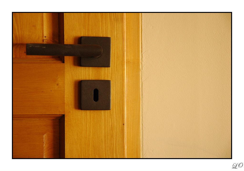

Celles des portes interieur

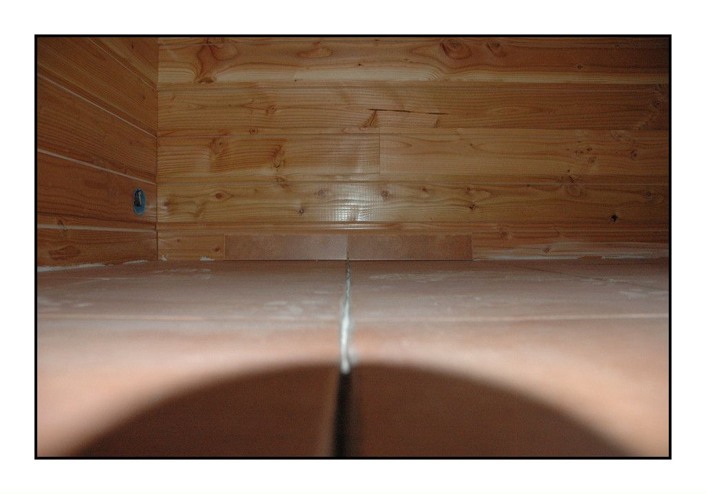

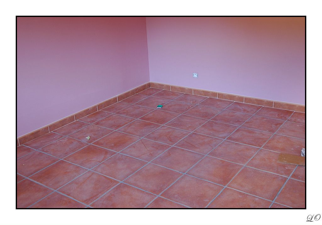

Le carrelage fini avec les plaintes

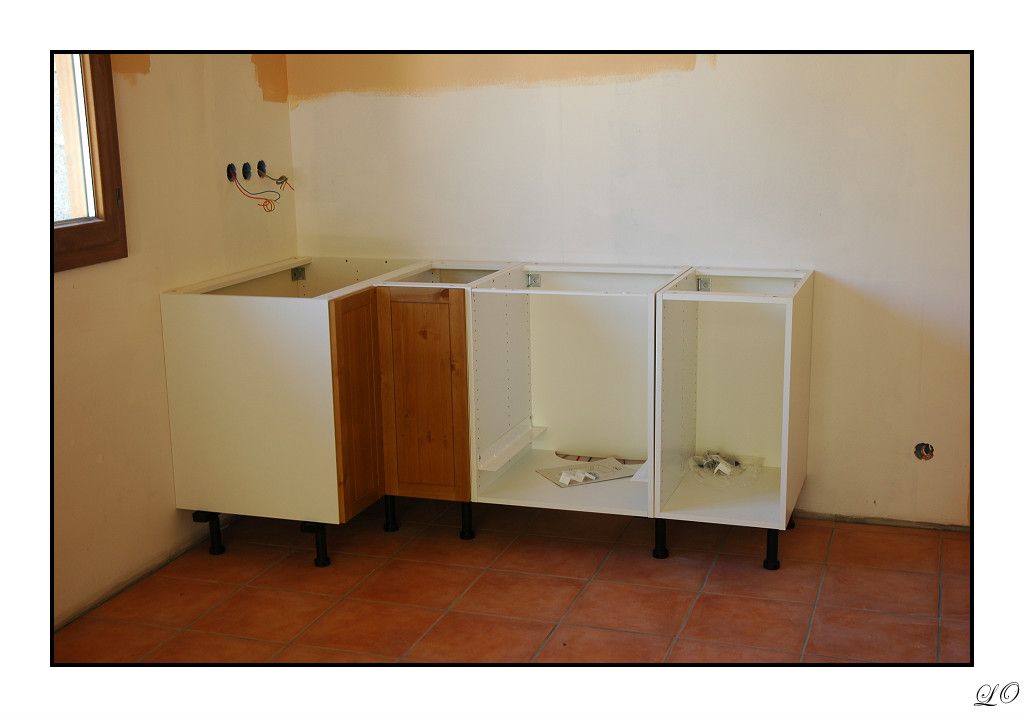

et une derniere pour vous faire voir la cuisine, je crois d'ailleurs qu'ils se sont planté dans la livraison, j'ai pas vu les façade des tirroir

jolies les poignées!
Par contre c'est moi, ou la photo de la cuisine n'apparaît pas?

Par contre c'est pas plainte mais plinthes ;)

la photo de la cuisine , elle est là :
heureusement que j'ai l'oeil

et j'attend avec impatience la cuisine
c'est un model de notre fournisseur suèdo préféré (ikéa)?
Si oui j'aimerai bien avoir ton avis sur la facilité de montage

Oui Dede73c'est Ikéa et le montage et enfantin, du moins pour les caissons, t'en fait un avec le plan, après tu met 10 min a peine pour en faire un autre

Je vien d'en monter un, et j'ai fini les caissons
