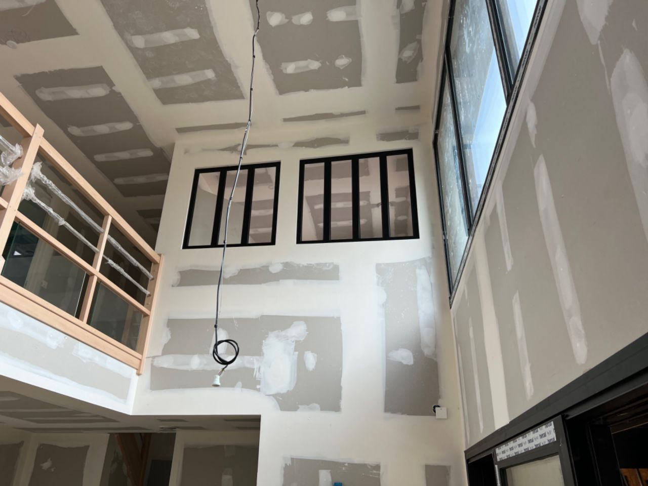

La verrière est arrivée.

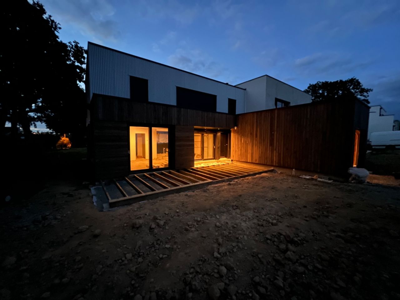

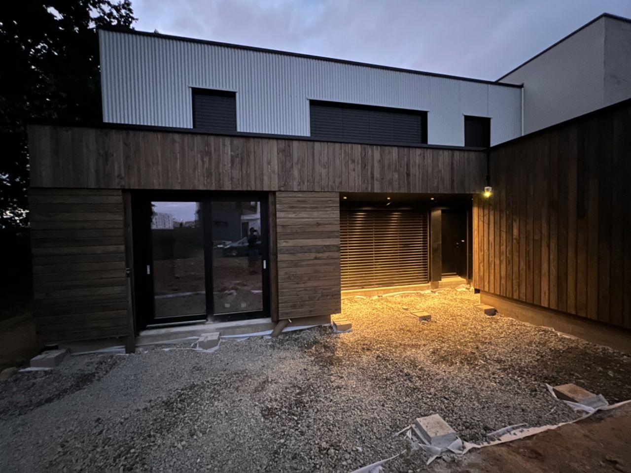

Première photo après la remise des clefs

Membre super utile Env. 3000 message Betton (35)
Citation: Première photo après la remise des clefs
Bravo et Félicitation
La maison est TOP, elle est originale et bien conçue
L'emplacement de ta maison est TOP, calme loin des axe de circulation .
De : Betton (35)
buma Picto info Auteur du sujet
Membre utile Env. 500 message Ille Et Vilaine
Merci beaucoup. On avait très peut que le rendu de la tôle ne passe pas mais ça va. On aurait quand même préféré du noir. Quant à l'emplacement on a tous les 2 de la chance d'être en fond d'impasse.

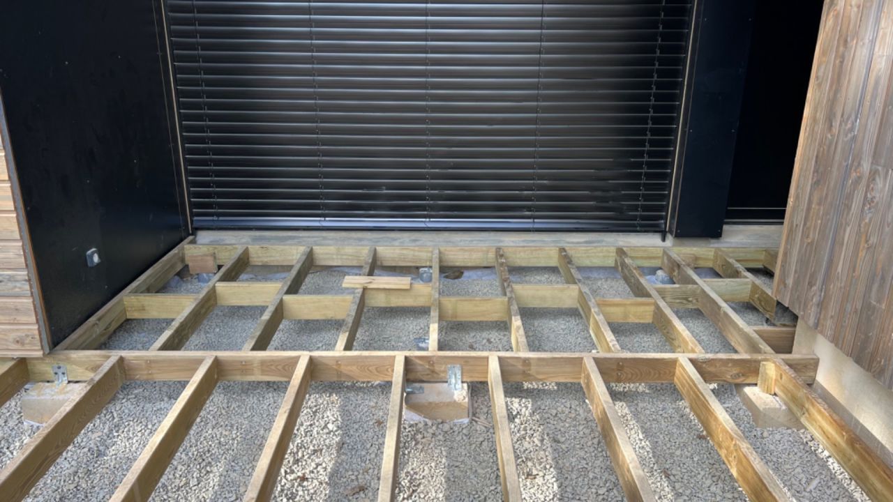

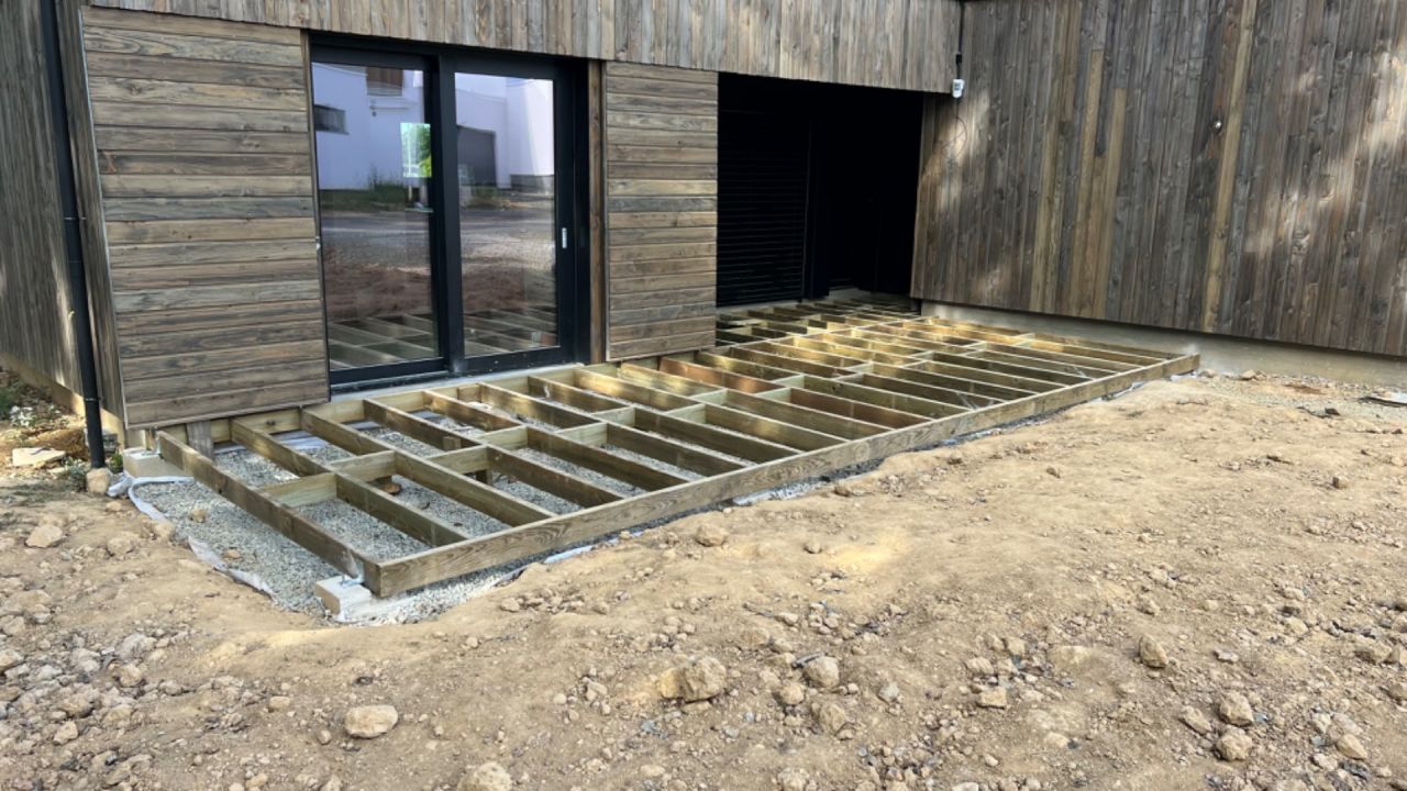

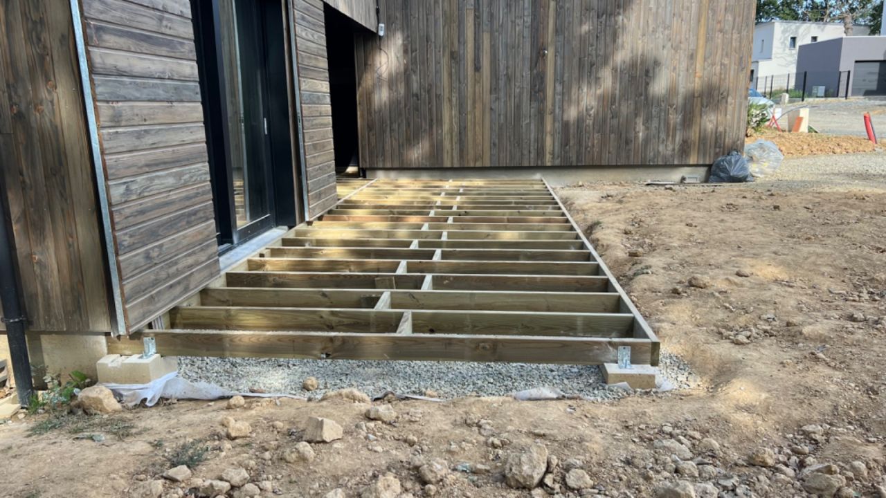

J'ai eu le conducteur, le bois pour la terrasse pourra être livré dès la semaine prochaine. En principe, ce sera une réserve de moins.

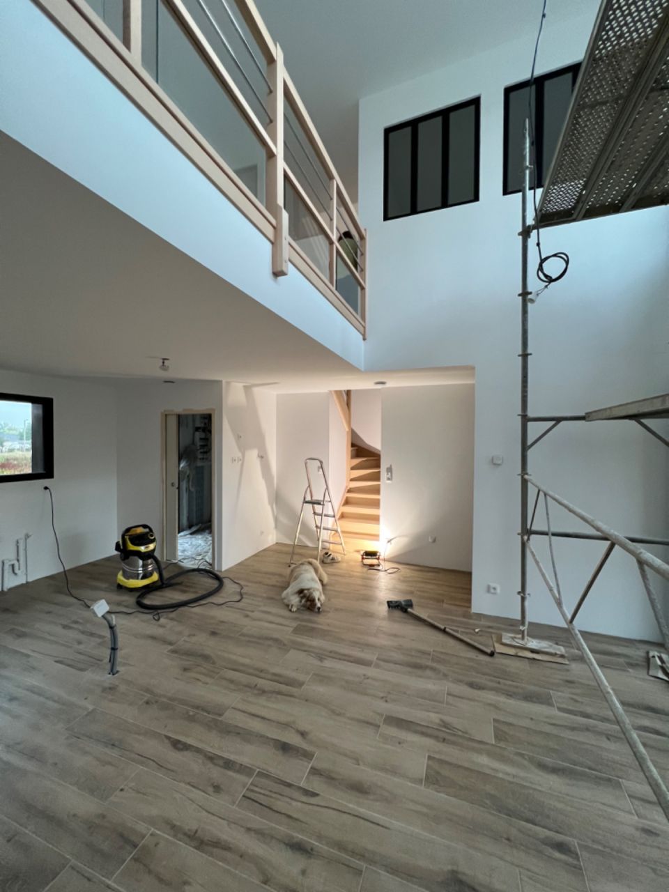

C'est sympa d'être photo de la semaine, cela donne plus de visibilité au récit. Bienvenue donc à ceux qui nous suive depuis aujourd'hui.
Il reste encore beaucoup de travaux, on a commencé le ponçage hier ... à la main. On a également très hâte de recevoir la cuisine.

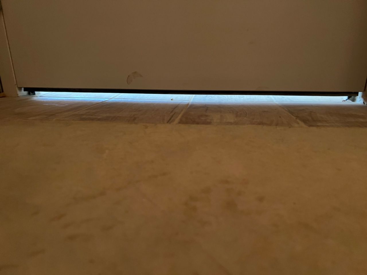

Merci.
Décidément, tu dois te battre jusqu'au bout.
Pour résumer, voici les principales réserves que nous avons remontées :
  • Des rayures sur tous les appuis alu, sur quelques dormants et quelques vitres
  • Le trespa est sale et on voit quelques rayures
  • Certains tableaux en alu qui sont fait à l'arrache (il y a parfois un jour de plus d'1cm)
  • Quelques soucis avec le plancher du 1er
  • 2 carreaux qui sonnent creux
  • Un gros problème d'étanchéité entre le garage et l'entrée (voir photo) qui va être repris par le carreleur vendredi matin en réhaussant de 2 cm le sol en dessous de la porte. On aura une toute petite marche. Ils ont essayé de nous mettre un bas de porte qui descend lorsque l'on lève la poignée et ça a tenu 3 jours.
  • Les regard EP qui sont fait à l'arrache
  • Il manque 2 courrettes pour la ventilation
  • Il nous manque le DPE et la mise-à-jour du PHPP
Jour sous la porte du garage

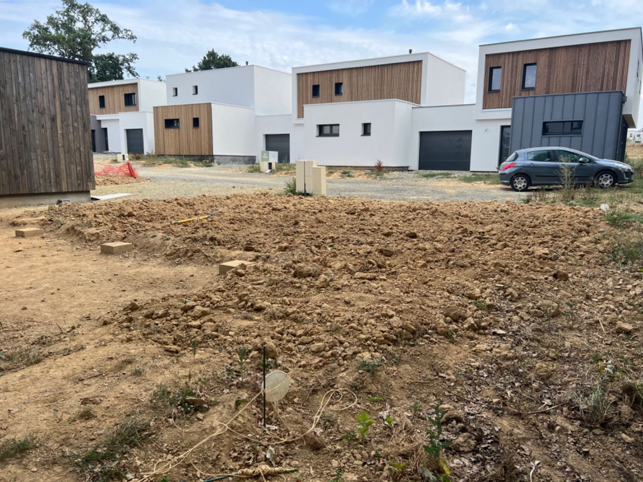

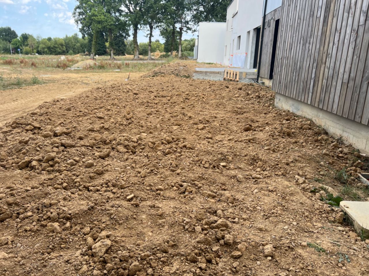

« Grattage et défonçage du terrain »
Autres > Nettoyage du terrain Par buma le 05/08/2022 à 06h47
Sous la future terrasse, j’ai tout décaissé à la pioche et à la fourche. Cela m’a pris des heures et de l’effort. Pour le reste du terrain nous avons fait à la pelleteuse. En 1h30 c’était réglé et il ne reste plus qu’à passer le motoculteur et à retirer la caillasse. Je rapporterai sûrement de la terre végétale.
Terrain gratté et défoncé

« Le ponçage des bandes et restes d’enduit »
Décoration - finition > Peinture Par buma le 05/08/2022 à 07h03
Nous nous sommes lancés dans le ponçage des bandes début de semaine. Débutants, nous avons préféré le faire à la main plutôt qu’à la girafe. C’est du boulot, il nous reste encore plusieurs plafonds à l’étage et plusieurs portes.
Il y a une chose que je n’avais pas anticipé, le ponçage du plafond et mur du vide sur séjour. Notre échafaudage n’est pas très sécurisé, pas de garde corps et je dois monter avec une échelle. En plus, j’ai un peu le vertige et les accidents arrivent vite.
Malgré tout, j’ai pris mon courage à deux mains et je me suis lancé hier. Il ne reste plus que quelques petites retouches à faire.
Échafaudage pour accéder au plafond

Pas eu le temps de poster d’article avec des journées très très longues sur le chantier. Je viendrai le mettre à jour dès que je pourrai. Pour résumer, peintures presque finies, on attaque la structure de la terrasse aujourd’hui et le cuisiniste vient demain.
Voici quelques photos:

« Terrasse : préparation et structure »
Jardin - exterieurs > Terrasse Par buma le 25/08/2022 à 06h25
La terrasse commence à prendre forme après quelques jours de travail entrecoupés par la preparation de la pose de la cuisine que j’aborderai dans un autre post.
Lundi dernier, j’ai démarré la préparation en coulant 6 plots supplémentaires sous le porche pour ensuite installer le géotextile. Un peu de gravier par dessus (2,5 tonnes) acheter trop tôt que j’ai dû transvaser à la brouette et tout était prêt pour le démarrage de la structure le lendemain. Une première journée à finir de nuit.
Mardi soir, avec l’aide d’un ami, une bonne partie de la structure en bois de la terrasse était faite. Nous avions négocié la livraison du bois avec le constructeur et il nous avait livré 9 solives de 6m ainsi que 12 solives de 4.8m, le tout en sections de 45x145. Nous sommes partis sur un entraxe de 40cm car les lames prévues font 2.7cm d’épaisseur et sont en pin du nord.
Mercredi, je n’ai pas pu avancer autant que voulu car la cuisine a finalement été livrée et il me manquait des vis inox pour fixer les solives restantes. J’ai également été feignant en finissant un peu avant 17h.
Je devrais enchaîner la pose des lames assez rapidement après avoir finit les derniers réglages. J’attendais un peu que le bois travaille car nous n’avons pas pu le laisser dehors les jours d’avant par peur de vol. Tout le bois avait été stocké dans le garage.
Dept : Ille Et Vilaine
Membre utile Env. 300 message Haute Garonne
Bonjour Buma,
Je prépare ma terrasse également. Je ne m'y connais pas beaucoup mais j'ai l'impression que la portée de mes solives est similaires à la votre (3-4m). J'ai cru comprendre qu'une entretoise a mi parcours est bénéficiel pour eviter un effet spaghetti des solives.
En avez-vous prévu une?
autre_pensee a écrit:Bonjour Buma,
Effectivement, je suis à 2.80m en portée max et j'ai bien prévu des entretoises à mi parcours. La structure bouge encore un peu mais je n'ai pas encore tout fixé et il me faut un niveau laser pour valider les altimétries et pentes.

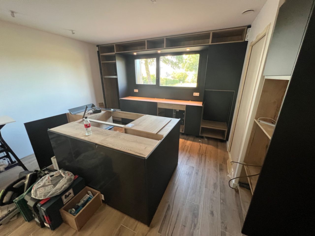

« Pose de la cuisine : résultat au 2ème jour »

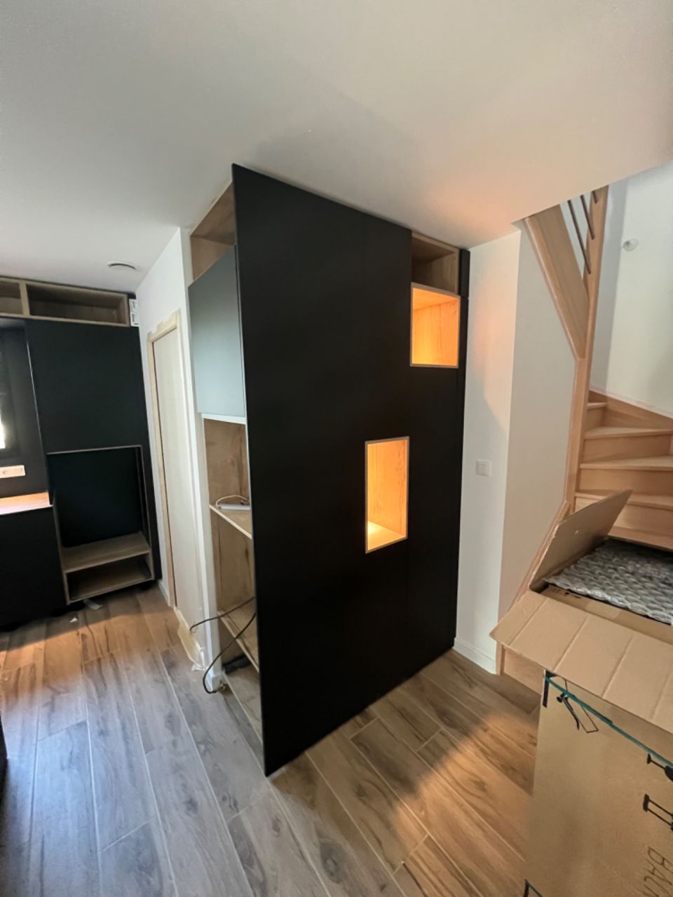

Décoration - finition > Cuisine Par buma le 25/08/2022 à 22h36
La cuisine commence à prendre forme après 2 jours de pose.
Tout le pont au dessus de la fenêtre est fait. Les meubles ont été fixés via des tasseaux vissés aux renforts dans le mur
Les meubles à l’entrée ont également bien avancé même si il reste quelques ajustements et 2 façades abîmées…
Demain, on enchaîne avec le déballage de l’électroménager et la pose de celui-ci.

« Terrasse: il ne manque plus que les tasseaux au niveau des b »
Jardin - exterieurs > Terrasse Par buma le 26/08/2022 à 22h45
La terrasse avance tout doucement et l’arrivée de la cuisine n’a pas arrangé les choses. J’ai l’impression de ne pas avoir avancé aujourd’hui tant la coupe des entretoises de 40 cm s’est avérée longue avec la manipulation de morceaux de plus de 4m.
Comme les lames seront parallèles au mur de la maison, je vais ajouter des tasseaux perpendiculaires aux baies vitrée que je dois couper et réajuster car trop épais en haut du rejingot.
Je pourrai ensuite attaquer la pose des lames mais je reprends le boulot lundi ce qui ne va pas aider.
