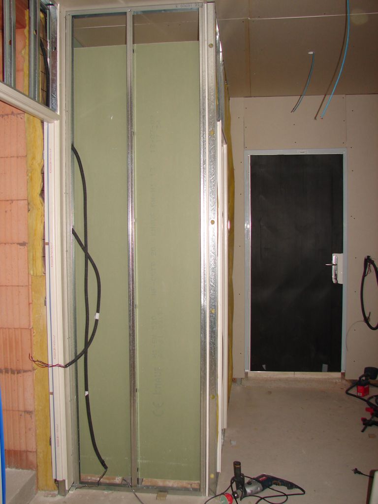

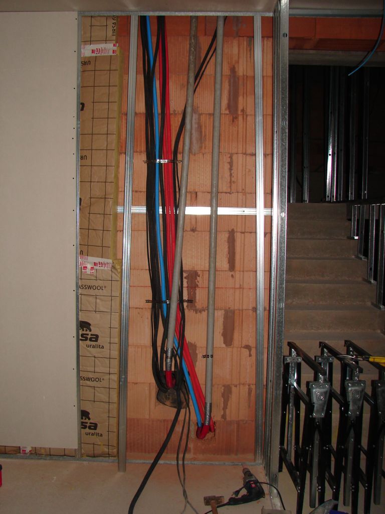

Les voilà !!!!
Donc voilà le fond du placard du bureau :
La 3° plaque sera mise en dernier car tous les fils électriques passent par là ...
Les 2 tubes gris ce sont des réservations pour les 2 types de courant qui montent jusqu'aux combles ...

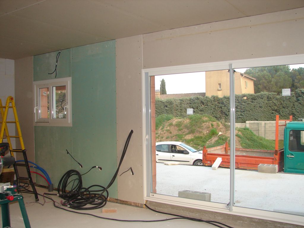

Idem pour le salon :
Au dessus de la baie à galandage :

Voilà ce WE on a continué tranquillement le placo du doublage de la partie jour :

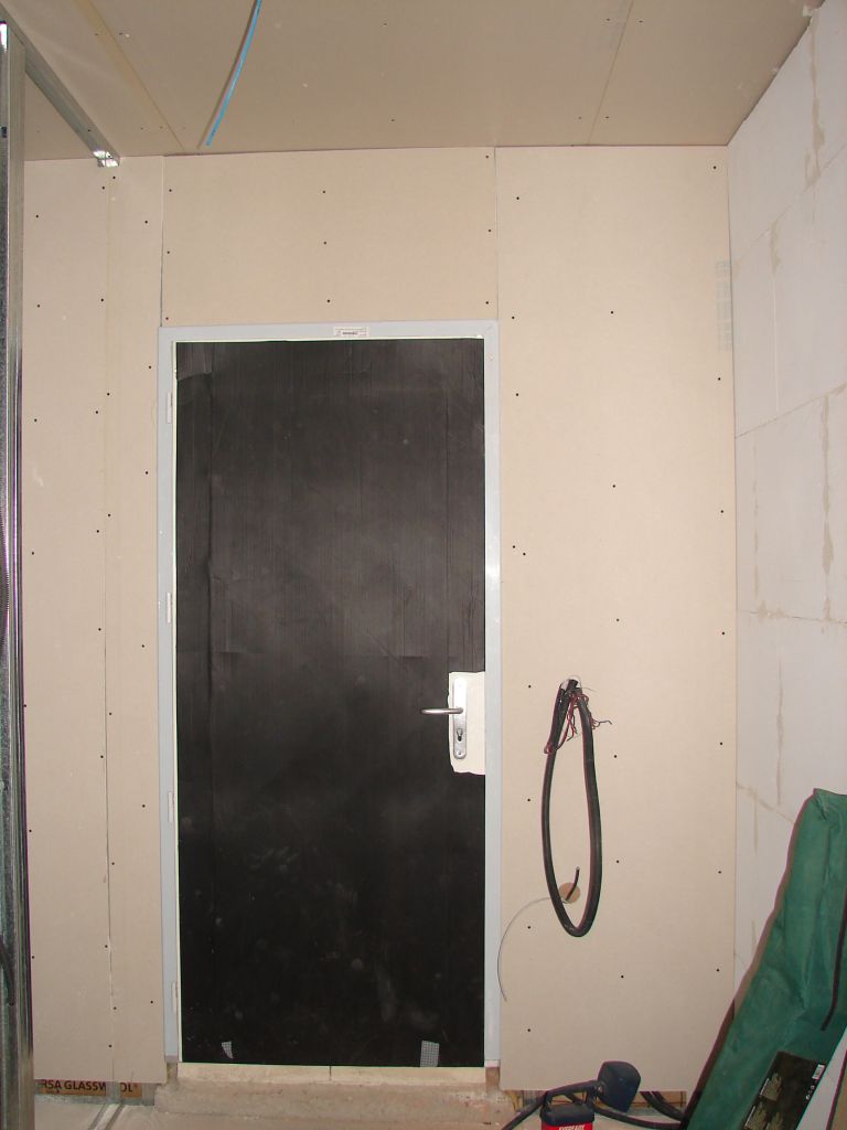

déjà les photos que j'avais oublié de prendre de l'entrée :
Donc on a continué plaquer le coin cuisine :
Puis le dessus de la baie :
L'entrée :

Il reste juste une plaque à mettre que nous mettrons en dernier car c'est là que les fils électriques passent ...
Samedi soir tout le doublage de la partie jour était terminé !

Et donc dimanche nous avons fait notre 1° pièce : les WC !!!
Pour Jaccuzzi (et pour ceux qui sont aussi intéressés !) je détaille un peu le processus ...
Les rails au sol et au plafond étaient déjà fixés, on a mis les montants en place (avec mètre et niveau aimanté) et avons installé la porte en premier :
La porte est fixée entre 2 montants verticaux eux mêmes sertis aux rails horizontaux du plafond et du sol ... au dessus de la porte on met en place un rail et dans ce rail on viendra sertir un montant vertical qui rejoindra le rail du plafond :
Avant de fixer définitivement la porte, on a vérifié la hauteur de la porte et à l'aide de chutes de placo que les montant et le rail étaient bien centrés pour que le placo puisse s'insérer de chaque côté de la porte ...
Ensuite on a mis les plaques de plâtre à l'intérieur :
Puis passer les gaines pour les interrupteurs et faire le trou pour celui qui sera à l'intérieur :
Vue de l'intérieur :
Mettre la laine : alors là j'ai un peu galéré au début : il faut que la laine de verre repose par terre et ne pas la lâcher tant qu'elle n'est pas bien mise en place sinon elle tombe !!! Rien à voir avec mes panneaux semi rigides d'isolation !!!!
Plaquer l'extérieur :
de l'emplacement des WC :
de l'opposé :
et voilà notre 1° pièce fermée !!!!

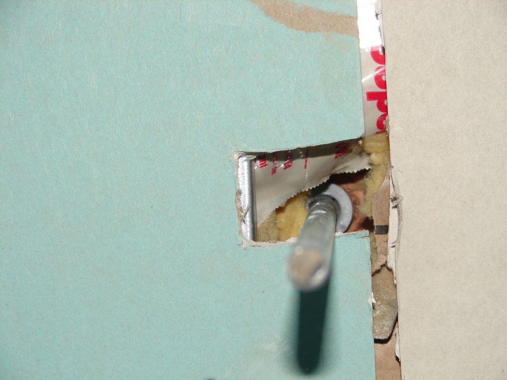

Samedi matin nous étions chez Perlimpimpin pour acheter le wc suspendu !!!
ça faisait 2 jours que j'en rêvais la nuit, à 8h30 nous y étions, il n'en restait qu'un ! ouf !!!
Après maintes interrogations (on en met un ? on n'en met pas ? si on en met un on met de la qualité ? non pas dans nos moyens ... bon alors on fait quoi ???), on a profité d'une super promo pour l'acheter ... Le chassis est un SIAMP garantie 10 ans avec une cuvette plutôt design ... le tout pour 180€ ... et on va faire l'habillage de manière à pouvoir accéder à tout ce qui est caché en cas de souci ...
C'est un autoportant c'est à dire qu'il peut n'être fixé qu'au sol, il pourra soutenir jusqu'à 400 kg ...
Oui mais mon homme est aussi appelé 'Monsieur prévoit 10 fois + solide aucazou !!!'
Du coup on l'a fixé dans le mur de brique avec du scellement chimique et avec un renfort au sol ...
Mise en place de la plaque hydro :
Auparavant les tiges filetées ont été prises dans le scellement chimique dans le mur :
Après séchage on met en place le chassis et on fixe le tout :
La fixation au sol avec l'évacuation :
Les évacuations ont aussi été achetées samedi après triturage de la tête ...
