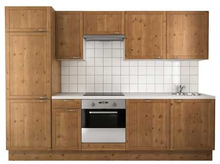

Par PseT le 04/09/2009 à 12h08
Voici notre première étude pour la Cuisine, IkeaFagerland teinté à l'ancienne, par contre pour le plan de travail nous ne savons pas encore.
Qu'en pensez-vous?
Bien le bonjour, j'ai vu qu'il y avait de la lumière, je suis entrée
Je ne donnerai pas d'avis technique (je n'y connais pas grand-chose) mais le coin est superbe !
Bon courage pour cette grande aventure qu'est la construction !!

Pour le projet cuisine, voici mes commentaires.
Je ne vois pas de frigo, ni l'emplacement du micro-ondes. Et le lave-vaisselle ?
De plus, l'emplacement de la plaque de cuisson est à mon avis, trop loin de l'évier, je la verrais plutôt côté perpendiculaire droit de ton évier (on fait trop de va et vient entre évier et plaque de cuisson).
Et concernant le meuble surélevé, je ne vois pas trop l'intérêt.
Voilà pour mon avis, bon conseil à prendre ou pas ? c'est vous le chef du projet !
bonne continuation

Pour la cuisine, j'ai des amis qui viennent de finir leur cuisine avec ce modèle...c'est super sympa. Ils ont mis en meuble haut des meubles panoramiques vitrés...ils sont super chouette sur ce modèle, la vitre est un peu fumée.
Ils ont aussi le plan de travail de couleur "noire" et le carrelage idem foncé. Ils ont peint les murs en vert...ben ca rend super bien avec cette cuisine.

Après une nouvelle visite chez Ikéa notre choix vas finalement vers l'Abstrakt Grise, par contre le plan de travail on ne sais pas encore, sachant que nous allons faire tout l'étage en parquet Bambou Caramel, on pense éviter le bois au rez-de-chaussé... quoi que...
Voici donc la nouvelle implantation, la cuisine est plus grande avec les nouveaux plan :
Si vous avez un avis sur le type de plan de travail ou autres on prend.
mon avis - le four est mal placé.
prk vs ne voulez pas faire que des armoires en face de la fenêtre? ou elements bas + hauts?
allez voir les cuisinistes, même si vs allez acheter votre cuisine chez Ikea, ça va vs donner des idées.
la porte derriere, elle va où?
Super photographeEnv. 1000 messageMontpellier - Lunel (34)
La porte mène au garage, le plan on s'inspire de ce que nous a proposé un cuisiniste.
On ne souhaite pas de meuble haut, hormis ce détail je vais étudier d'autre solutions d'implantation (les armoires en face).
C'est vrai que le four à la limite de la pièce a vivre c'est peux êtres délicat.
Perso ton plan est pas mal mais j'aurais juste inversé le frigo et la colonne four
Ou alors mieux, tu mets ton frigo à gauche de la porte du garage, tu mets la colonne four à la place du frigo et comme ça à gauche de ton évier tu as un plan sympa
juste mon avis : je n'aime ps la porte au milieu de la cuisine.
Prk ne pas avancer le garage et faire la porte à la place de wc, et le wc mettre ds un autre endroit?
pour moi, la hotte et la gaziniere il faut mettre ds l'endroit, où se trouve la porte
