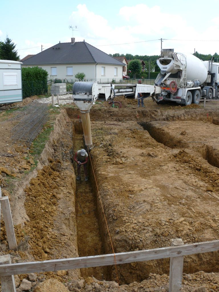

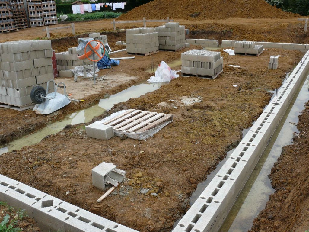

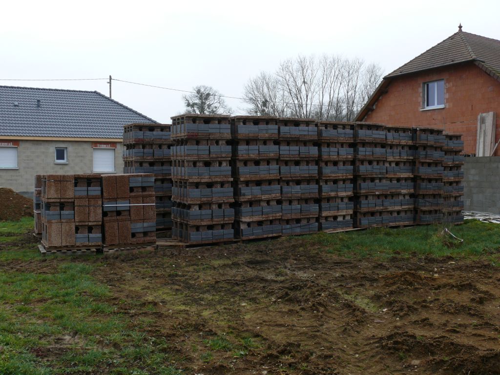

« fonadtions terminées le 03/08/10 »
Gros oeuvre > Fondations - vide sanitaire - dalle Par perecheval le 04/08/2010 à 12h02
Les fondations sont enfin terminées ! 31 m3 de béton sont passés dans les fouilles plus 41 ml de longrines de 55 et 25 ml de 40 !!
La semaine prochaine livraison des parpaings sable ciments pour le VS !!

Photographe Env. 6000 message Cholet (49)
joli boulot...merci pour les photos !!!
De : Cholet (49)
Bonjour ,
Impressionnant la quantitée de béton des fouilles W00t

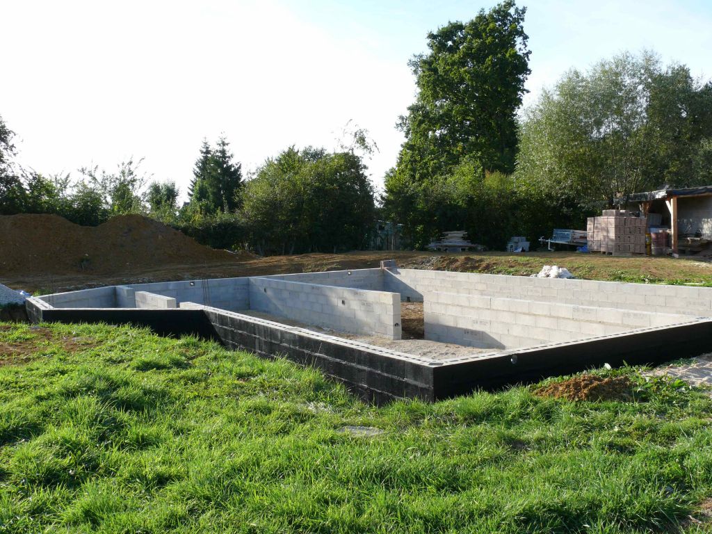

« Vide sanitaire »
Gros oeuvre > Fondations - vide sanitaire - dalle Par perecheval le 12/09/2010 à 10h37
Voici un peu de nouvel de l'avancement !
Le vide sanitaire touche à sa fin. Hormis le 1er rang où on avait les pieds dans l'eau et le temps changeant. Difficile de travailler entre les gouttes
Hier j'ai terminé l'étanchéité. Plus qu'à mettre le drain en place, les PVC pour les eaux usées, la bande d'arrase, les blocs de 38 coupés pour accueillir la dalle... je m'aperçoit que ça en fait des choses!
Voilà ! Fin de semaine prochaine pose de la la dalle !!

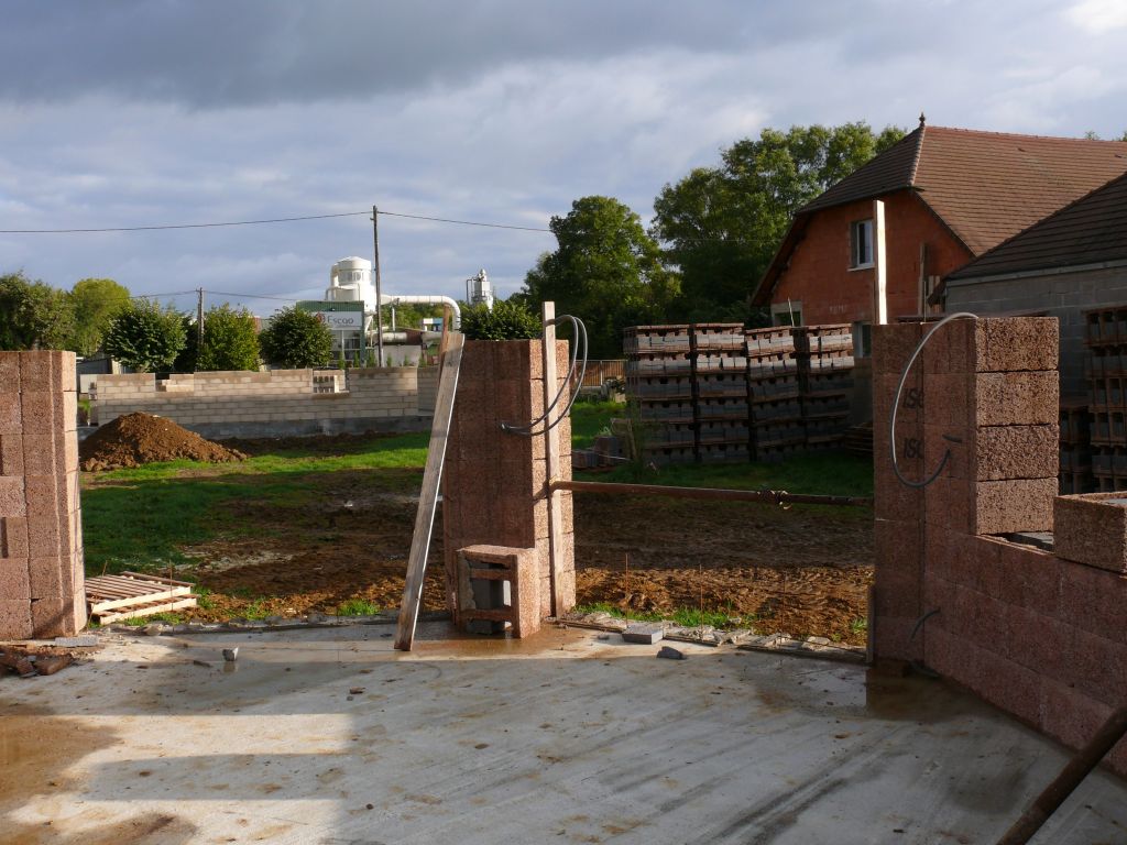

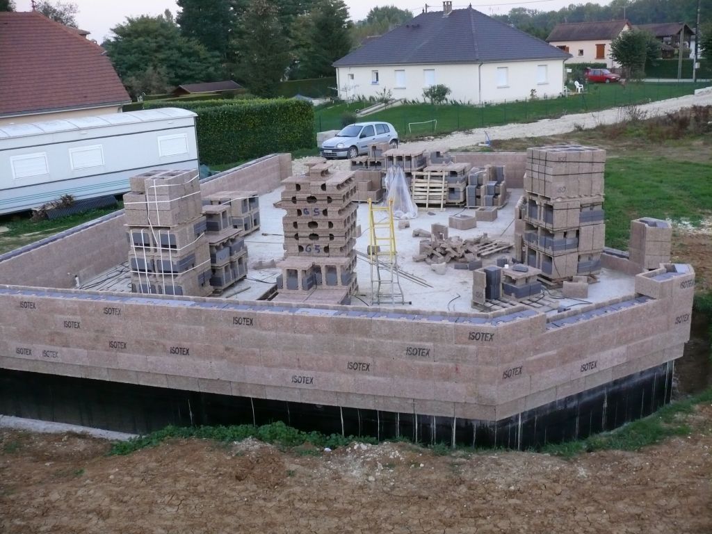

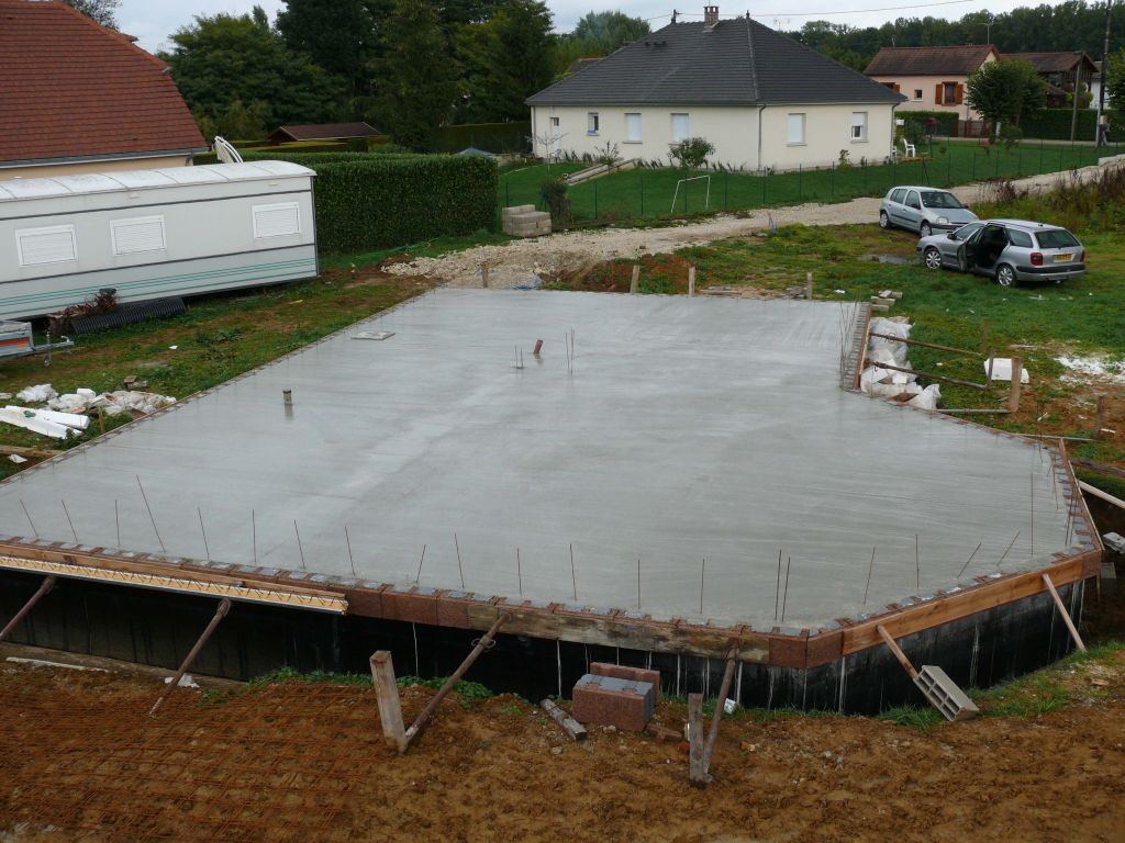

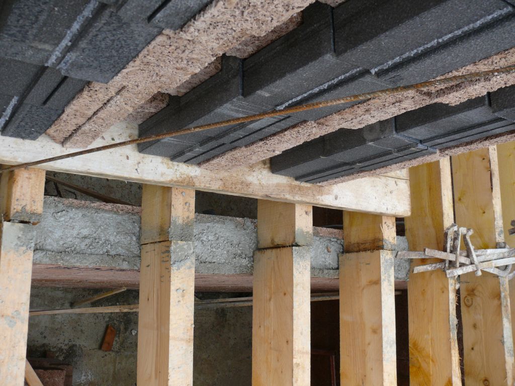

« dalle VS terminée »
Gros oeuvre > Fondations - vide sanitaire - dalle Par perecheval le 29/09/2010 à 22h40
Ca y est, la dalle est coulée depuis ce lundi !! 12.5 m3 de BA !
Je n'ai rencontré aucun soucis. Les blocs de 38 que j'ai découpé en "L" pour accueillir la dalle ISOLTOP ont tenu. Mais bon par sécurité, j'ai quand même renforcé autour.
Semaine prochaine , mise en place des blocs de 44 ISOTEX sur la dalle

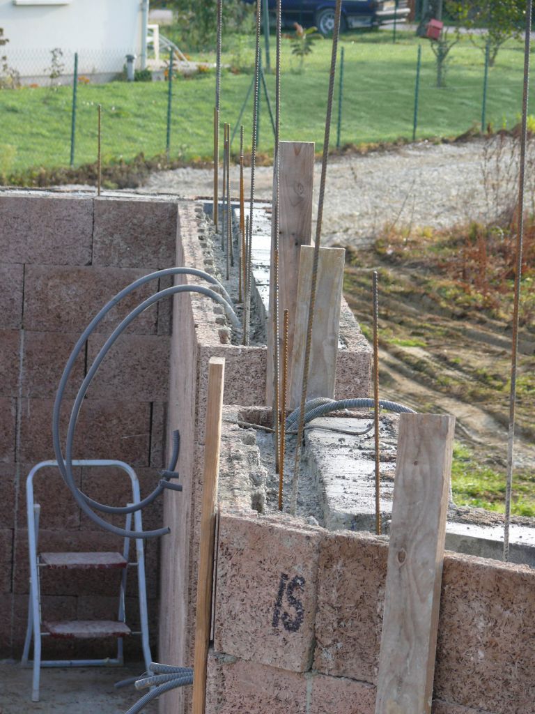

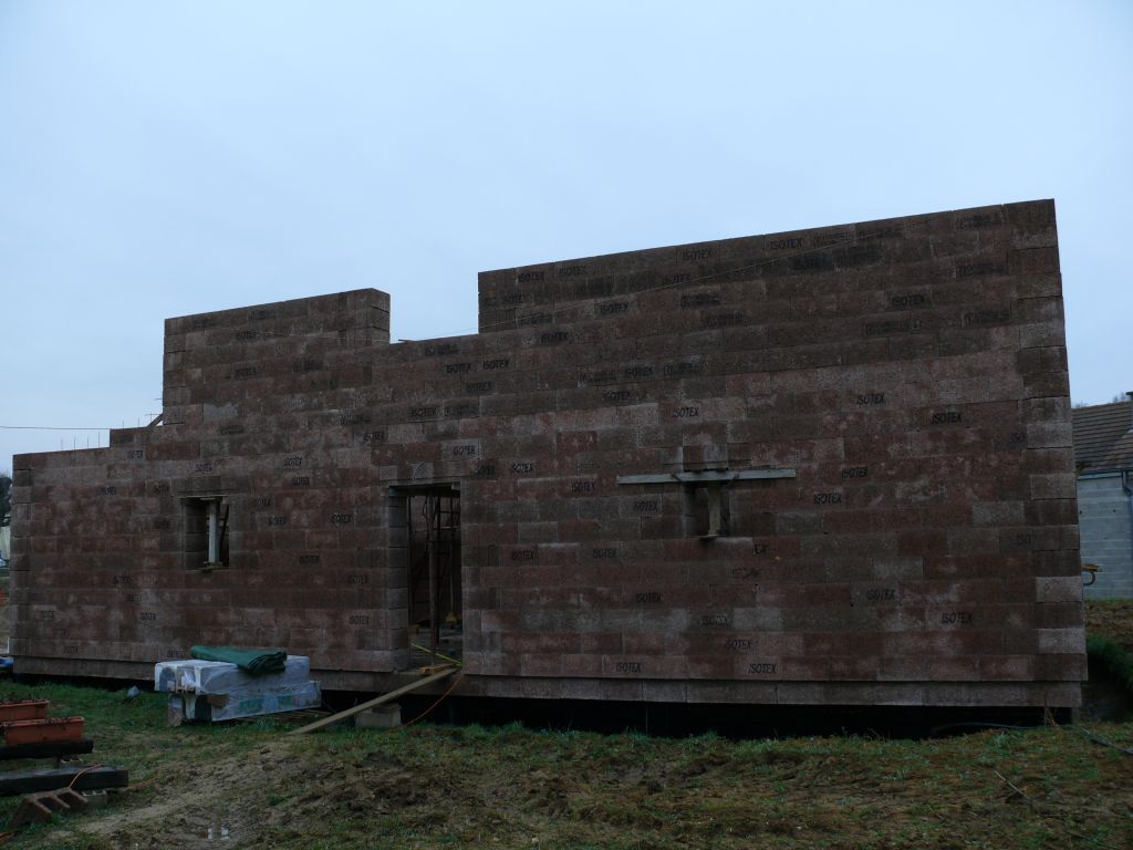

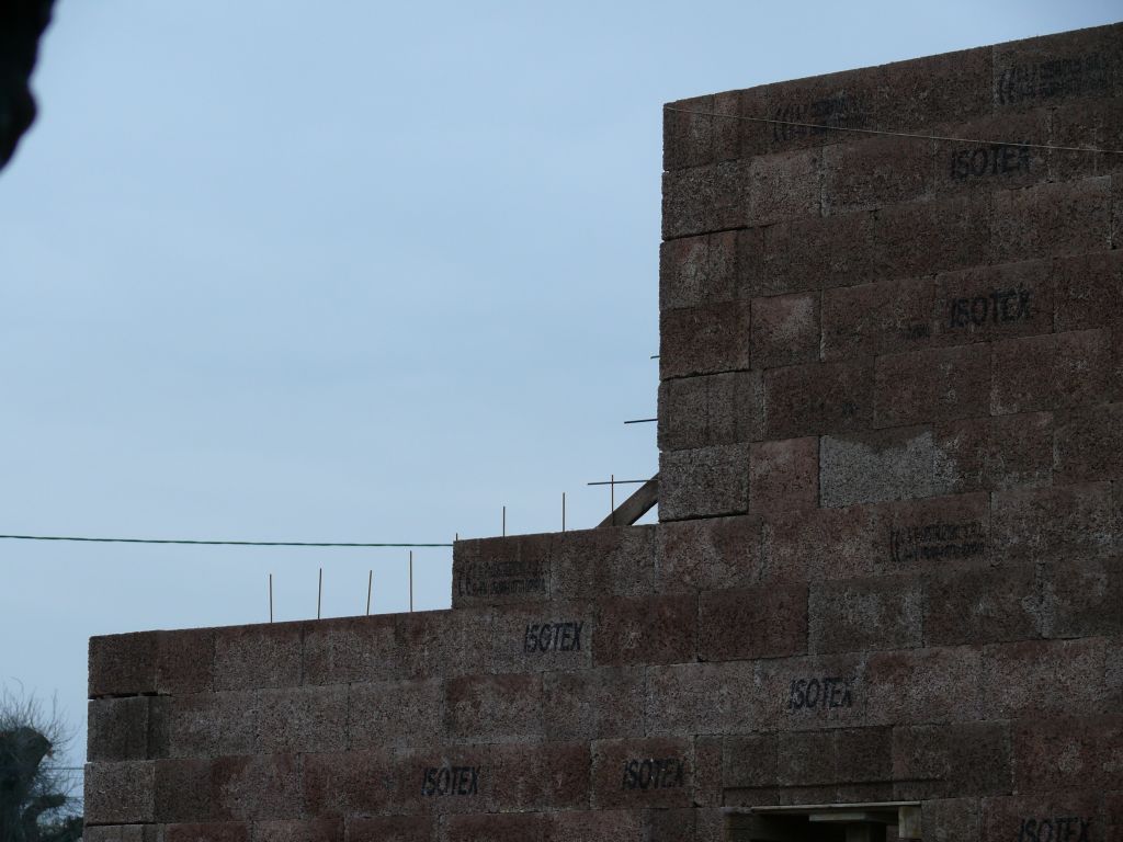

« rdc en cours »
Gros oeuvre > Elévation des murs - étage Par perecheval le 16/10/2010 à 23h24
Les blocs se montent ! je devrait coulé les 7 rangs jeudi si tout se passe bien!
Le bémol est que j'ai mis du temps pour faire les coupes à 45° des murs côté sud au niveau des futurs baies coulissantes. Mais bon le résultat est satisfaisant.

« Coulage en BA mur rdc »
Gros oeuvre > Elévation des murs - étage Par perecheval le 26/10/2010 à 21h00
Aujourd'hui c'était le jours du remplissage des blocs! Opération réussie, sans trop de problème.
Je vous mettrais les photos prochainement.
Voici les photos :

« 2ième et dernière livraison des blocs ISOTEX »
Gros oeuvre > Elévation des murs - étage Par perecheval le 20/02/2011 à 21h49
Voici mon dernier camion. Après 2 heures de déchargement, les blocs attendent d'être posés!!! Une semaine bien chargée !

Voilà ça monte, ça monte !
Aujourd'hui le 10ième rang est en place il ne me reste plus qu'à mettre les coffres de volet roulant. (photos à venir)
Là les fers sont en attentes pour le pignon
Mur de refend donnant sur le salon derrière le poêle
