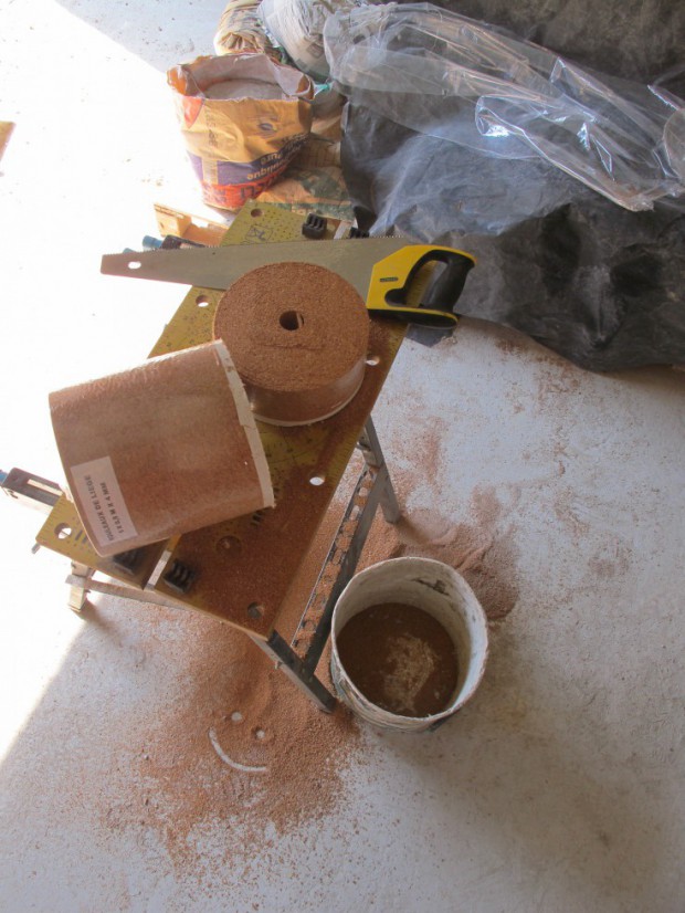

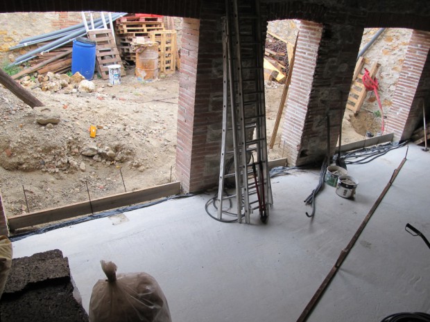

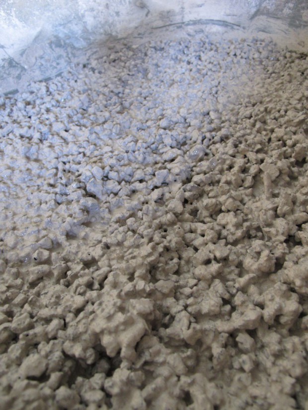

Week-end 26 : Un peu de béton de liège-plâtre-chaux
Un week-end avec un petit rythme pour cause de grosse fatigue, pas mal de petites choses ont tout de même avancé…
Le soleil rentre largement maintenant que les baies sont ouvertes et dégagées
Du bas : le zinc du chéneau, la toile pare-pluie, le panneau bois partiellement couvert de liège en vrac et le mur…
Béton de liège-chaux-plâtre, prêt à l’emploi…

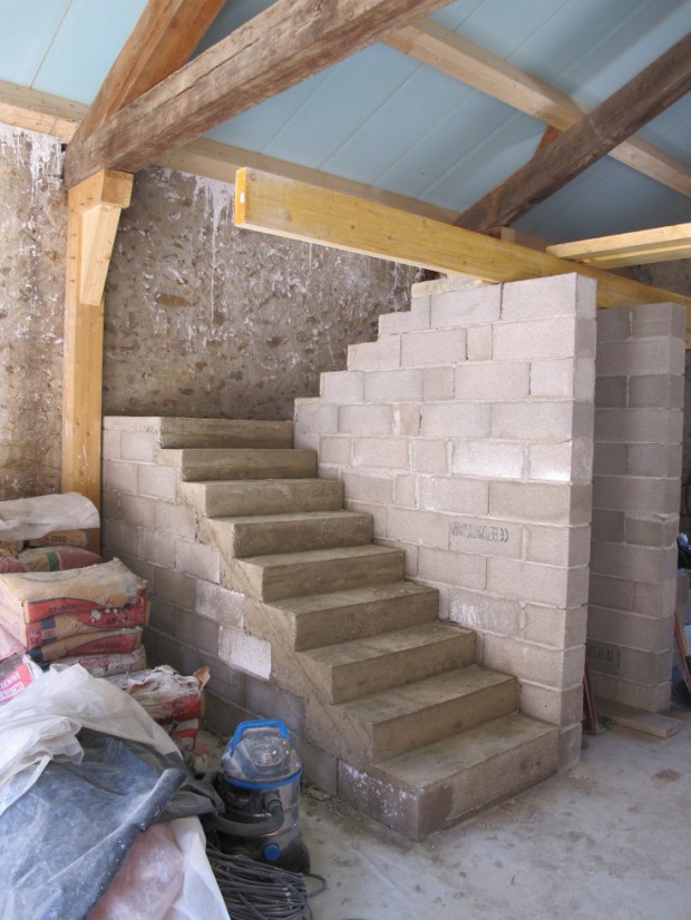

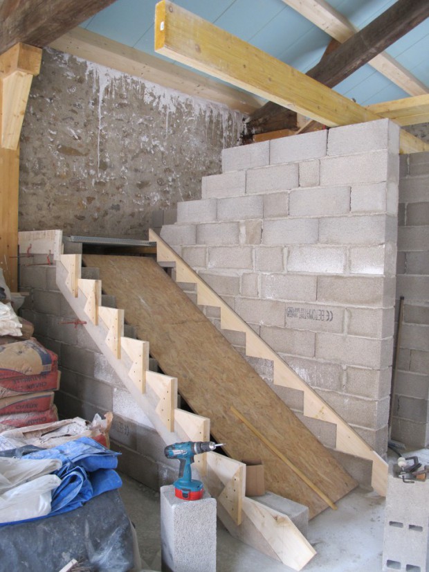

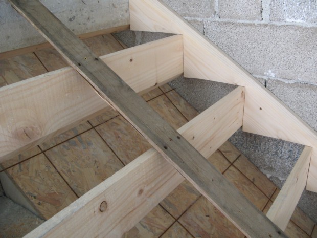

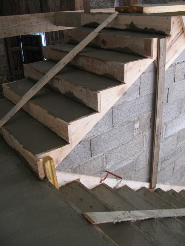

Semaine 27 : L’escalier marche après marche…
Les gabarits sont en place
Le coffrage est fini
Séchage en cours...

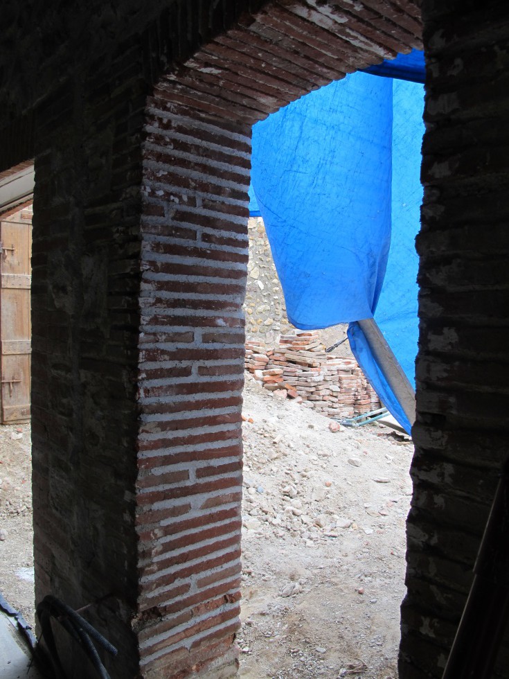

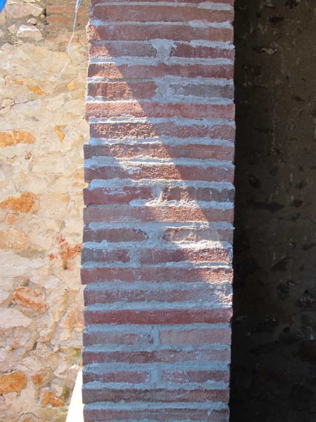

Week-end 27 : Des gravats, des joints et des égyptiens…
Rolling Stones ?
Des joints rechargés mais encore à brosser

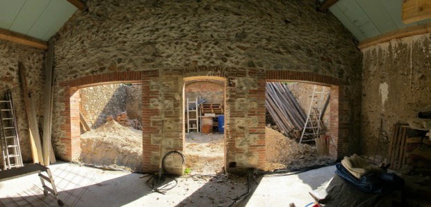

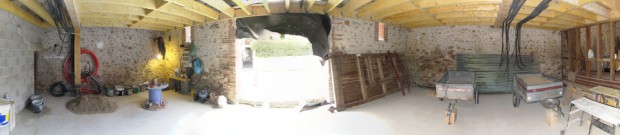

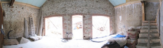

Panoramique de la pièce à vivre...

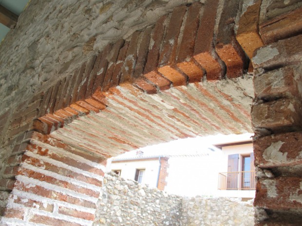

Et en bonus deux avant après :
De biens beaux joints
Le seuil de la grange

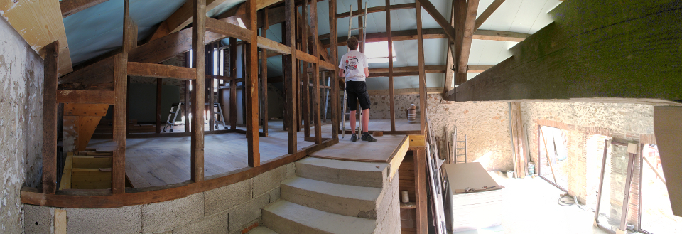

Semaine 28 : Une semaine pied au plancher...
Une semaine particulière et un chantier qui s’accélère…
Le 14 juillet et le pont du vendredi nous ont permis de travailler dans la grange 2 jours de plus avec Phil W et mon père ; ainsi de nombreuses évolutions sont visibles cette semaine….

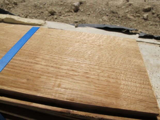

Le plancher est arrivé !
L'escalier une fois décoffré

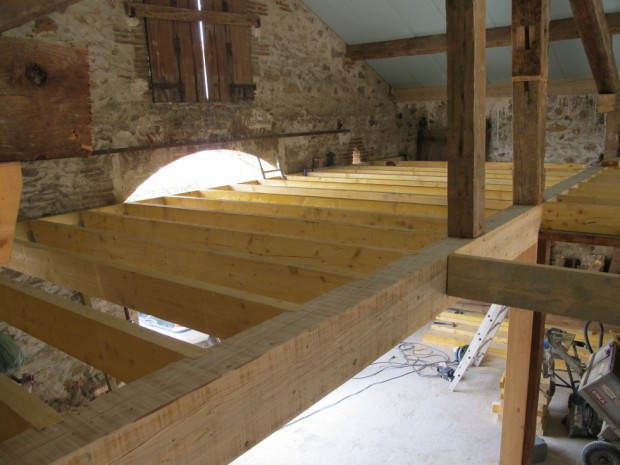

La structure du plancher est en place
Les joints avancent
Préparation des montants pour la structure des cloisons : recyclage des chevrons
Premiers travaux d'electricité

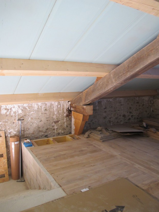

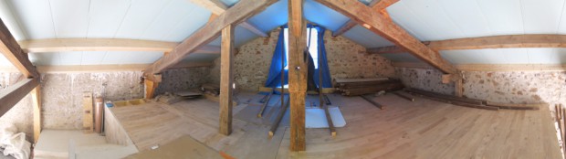

Un panoramique de l'étage où l'on constate que les lames du plancher ont été montées
Et deux petits avant/après
Dentiste pour pilier en cairous
Les chaises musicales en bois

[quote="Grange Loft"]
Superbe! Vous avez travaillé comme des chef.

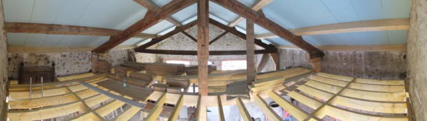

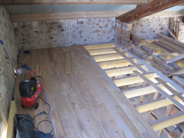

Semaine 29 : Pose du plancher
Peu de temps pour écrire voici donc quelques photos :
Quelques cloisons de plus

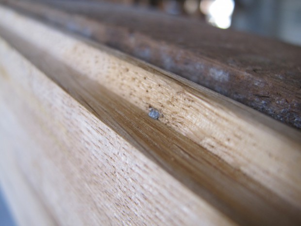

Le premier clou
Les lames mises bout à bout...
... forment un très beau plancher

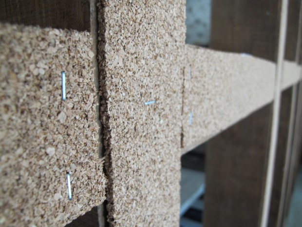

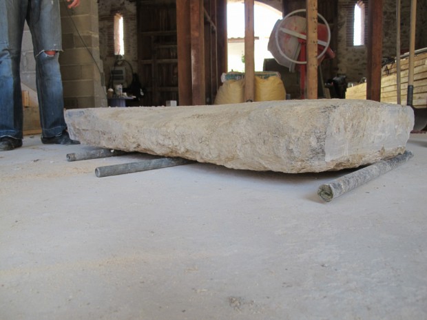

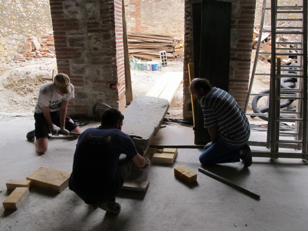

Week-end 29 : Quelques joints de plus, des gravats, le retour des égyptiens et beaucoup de rangement
Déplacement des dalles, direction le fond du jardin, mais pour cela elle doivent prendre l’ascenseur puis le 4x4 pour traversé le jardin...

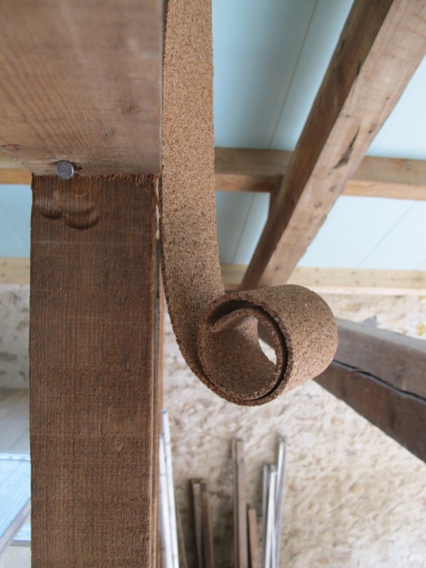

Pose de bandes de liège sur les montants des cloisons
Les joints "au plafond" c'est %§!#$**
Plancher fini, plancher caché, enfin en partie car lundi du monde doit passer...

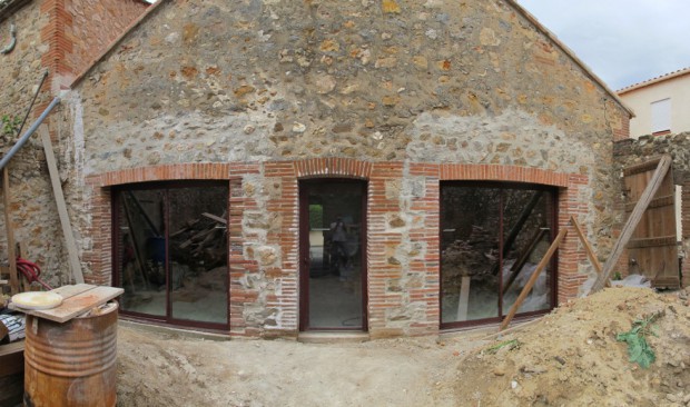

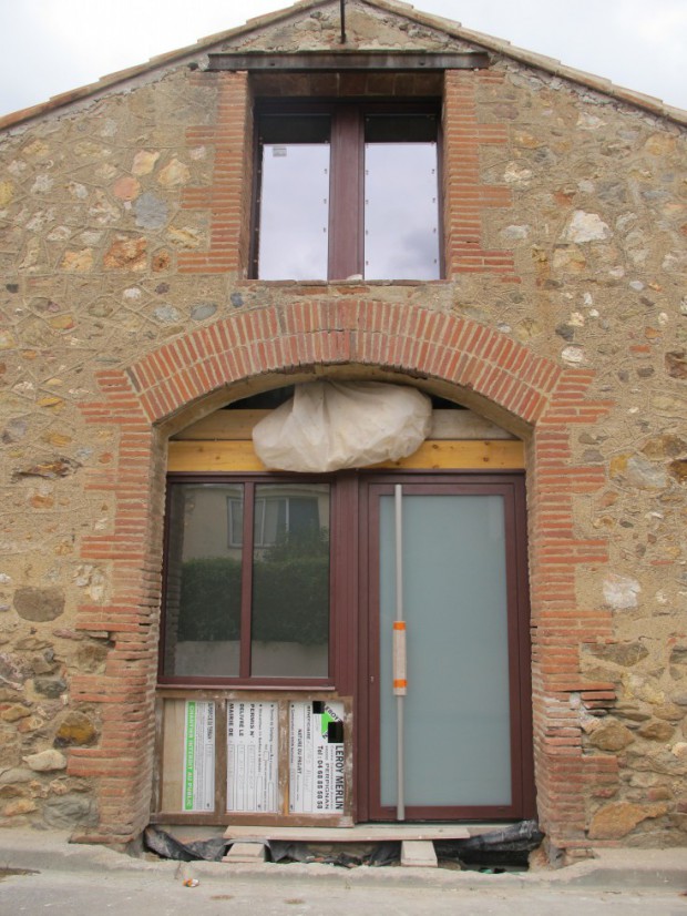

Semaine 30 : Une semaine de folie
Une longue semaine, avec de nombreuses avancées méritait donc un long post, pas loin de 60 photos à découvrir sur le blog...
En voici une sélection...

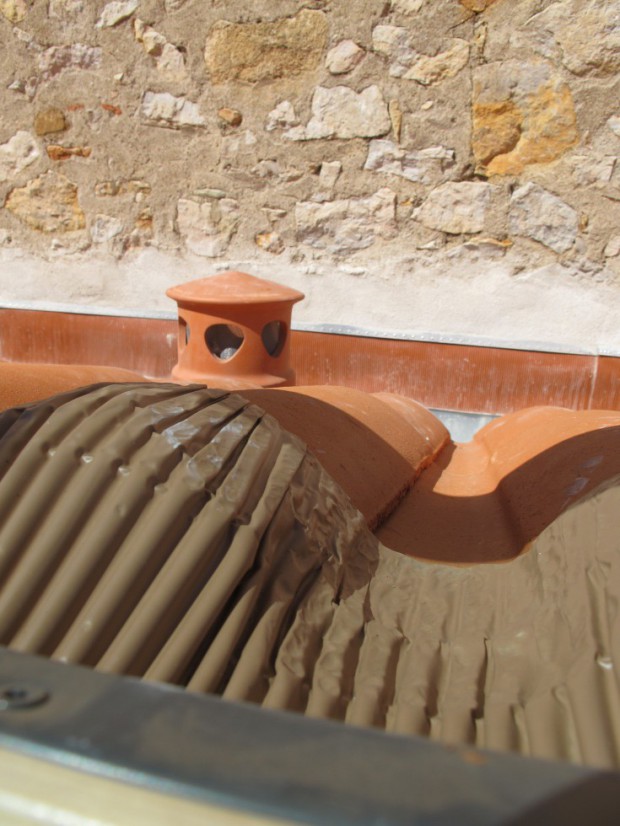

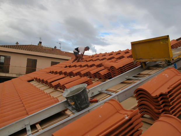

Reprise du chantier sur le toit...

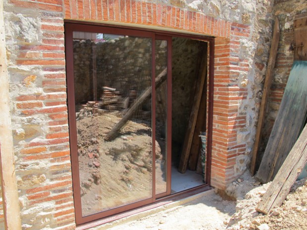

Arrivée des menuiseries, la couleur est top, tout à fait dans le ton que l'on recherchait...
Le nouveau visage de notre grange-loft

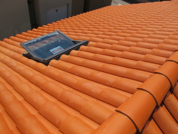

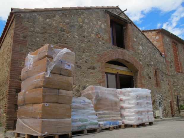

De multiples livraisons de matériaux
L'arrivée des fenêtres de toit
Les cloisons de l'étage avancent
Encore une livraison
Le toit enfin fini

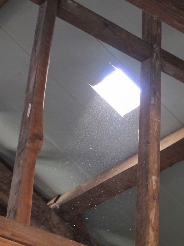

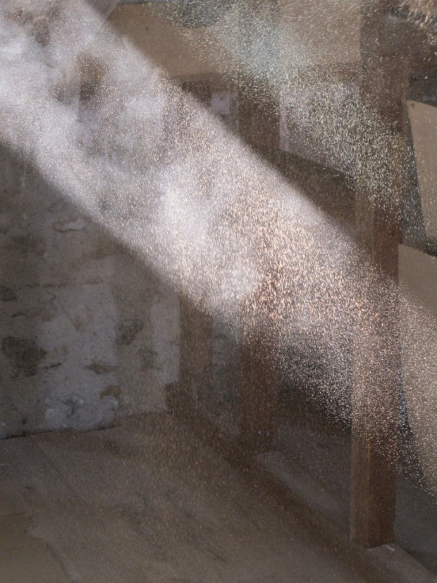

100 ans de poussière dans les airs

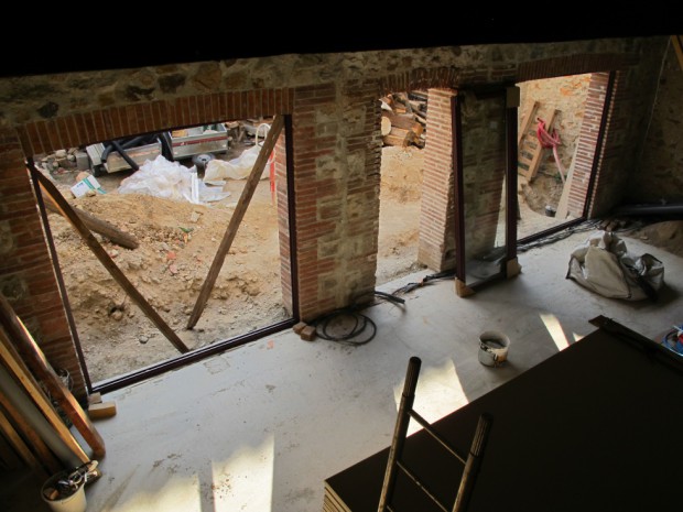

Placement des baies coté jardin

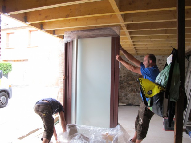

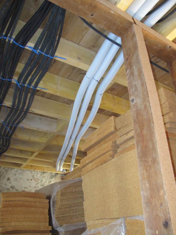

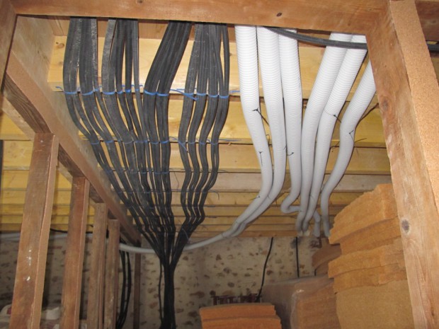

Week-end 30 : Baies, isolation, VMC et électricité
Mise en place et pose de la première baie
Les deux premières cloisons isolées
Les premières gaines de la VMC
L'électricité avance

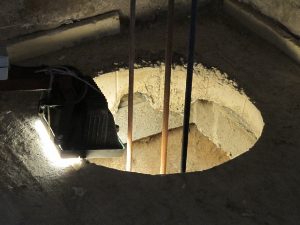

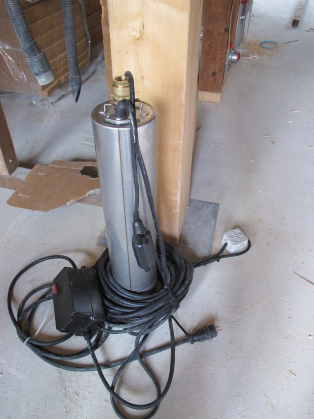

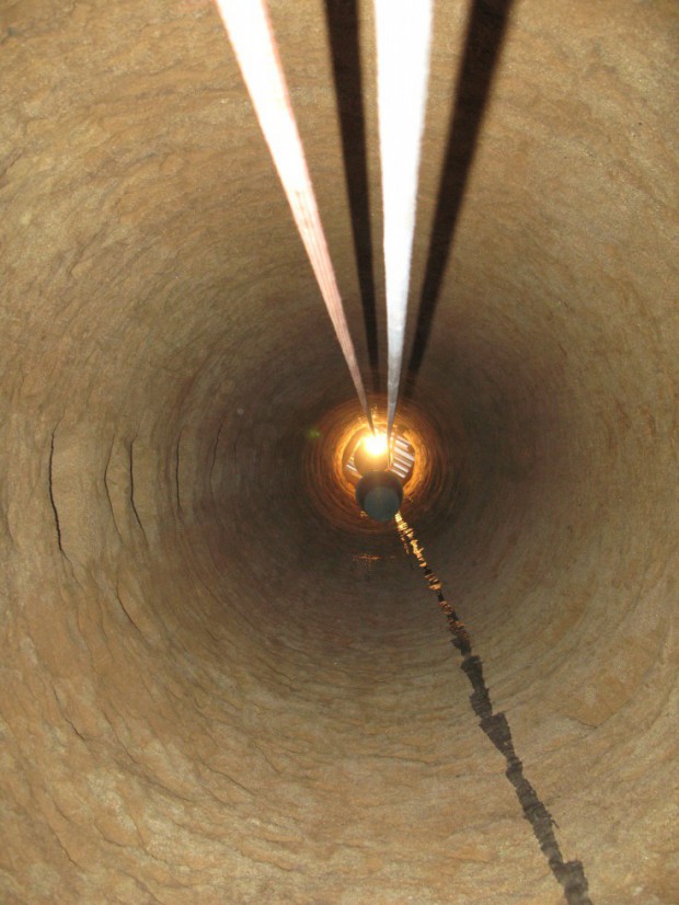

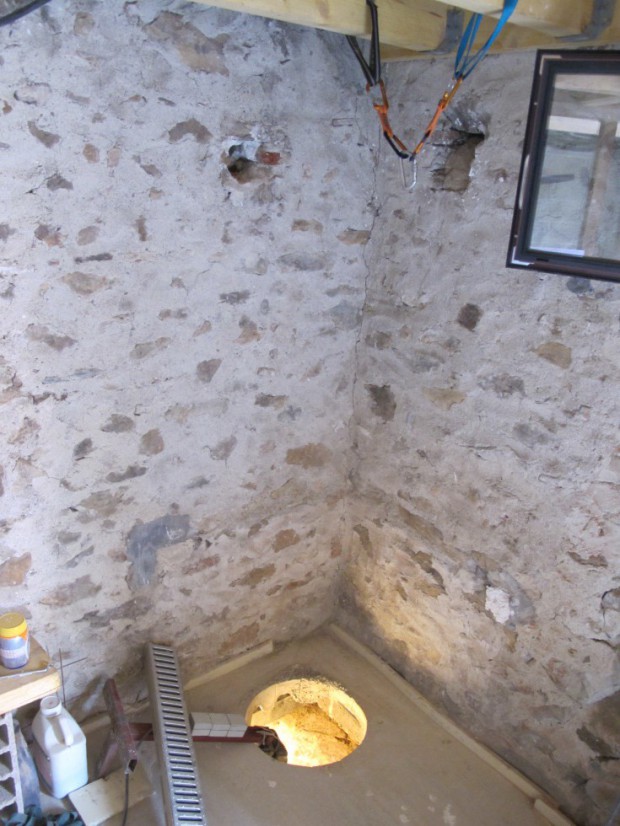

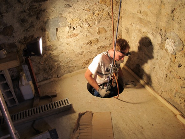

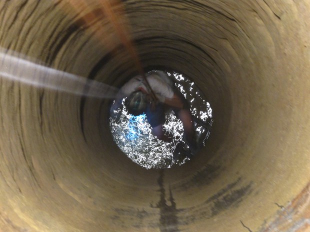

Semaine 31 : Spéléologie à la maison
Une semaine tranquille pour récupérer de la semaine précédente...

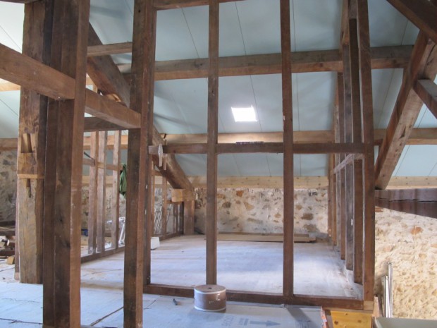

Retour en panoramique sur les cloisons avant l’arrivée des plaques de plâtre...
Le puits, vue du fond
Le premier pas vers l'inconnu

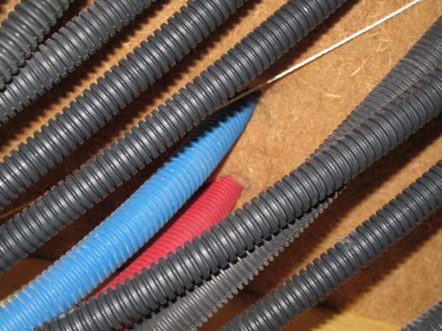

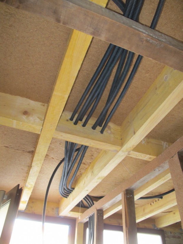

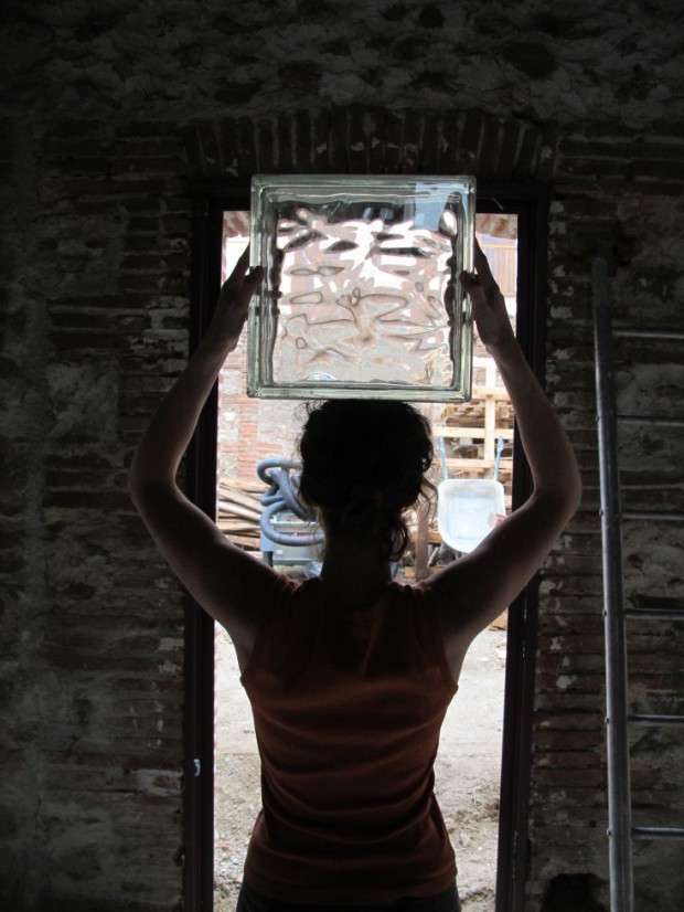

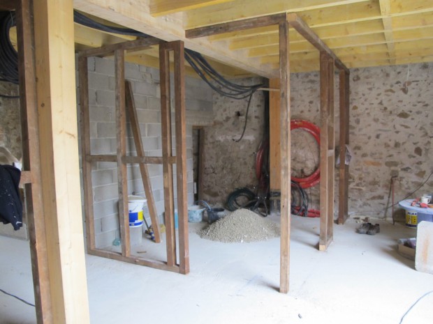

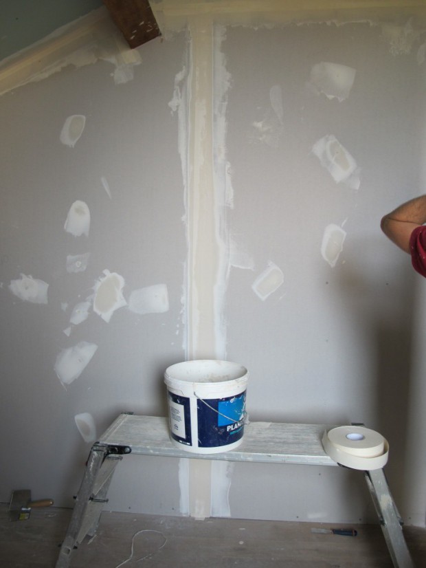

Week-end 31 : Bandes, isolation et trous
Rien de bien intéressant à montrer ce week-end… Des bandes de joints, youpi, de l’isolant placé, super, et des trous pour passer les gaines électriques, grosse marade !
Quelques images quand même…
Des trous et des gaines
D'autres gaines
Des bandes...
Et des briques de verre...

Semaine 32 : L’esprit Indiana Jones…
3 cordes et un spot... Il doit se passer des choses dans ce trou...
Étage -14m, rayon excavation...

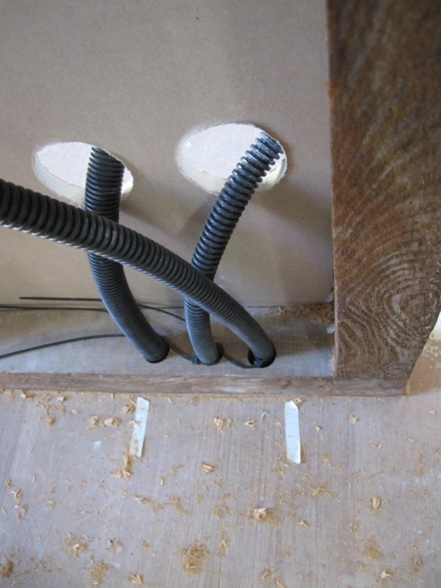

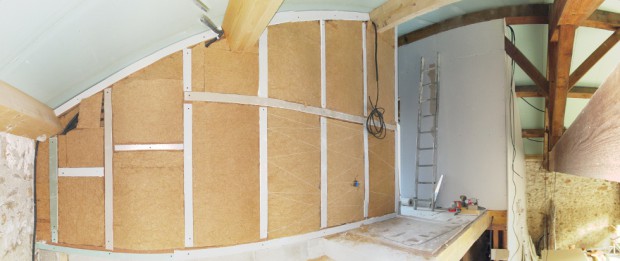

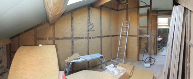

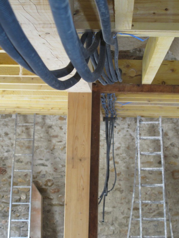

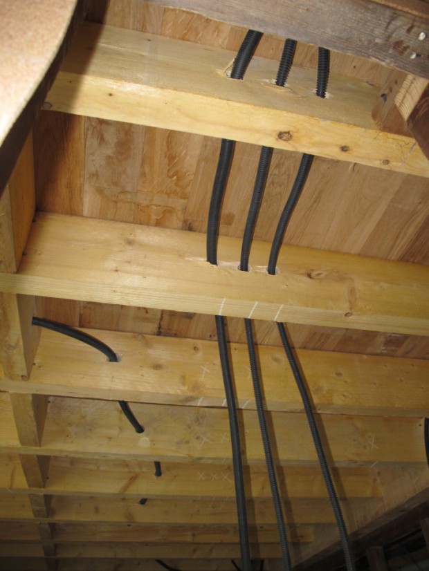

Week-end 32 : Isolation, plafond, électricité, menuiseries, …
Trous et gaines...
3 menuiseries en place...

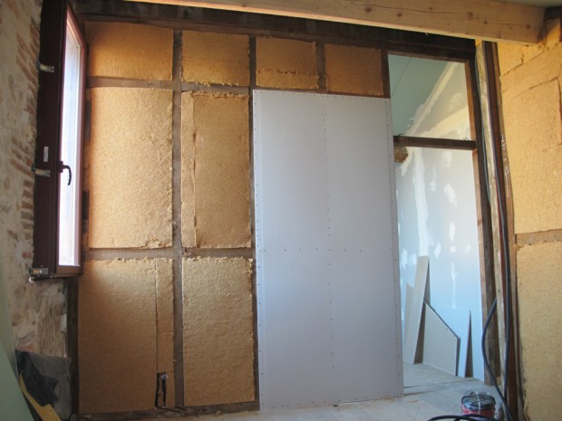

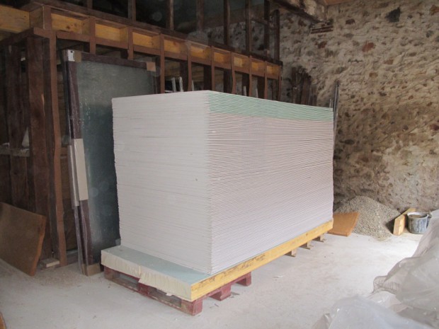

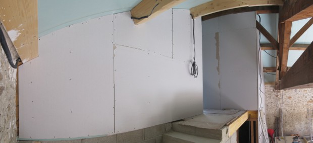

Avec une semaine de retard : Week-end 33 : Isolation, placo et electricité

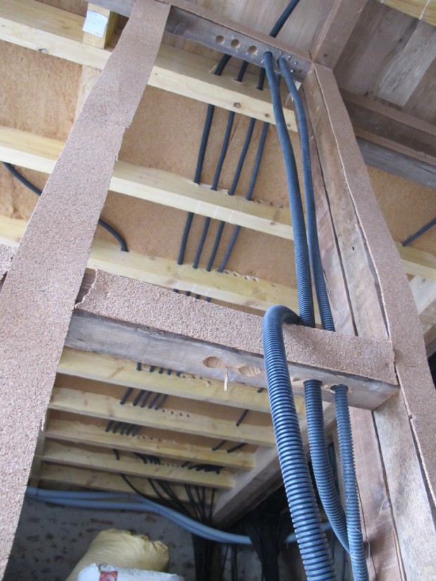

Quand des gaines rencontrent des trous… Coté gaines on est presque bon : 500m de 25m et 500m de 20mm...

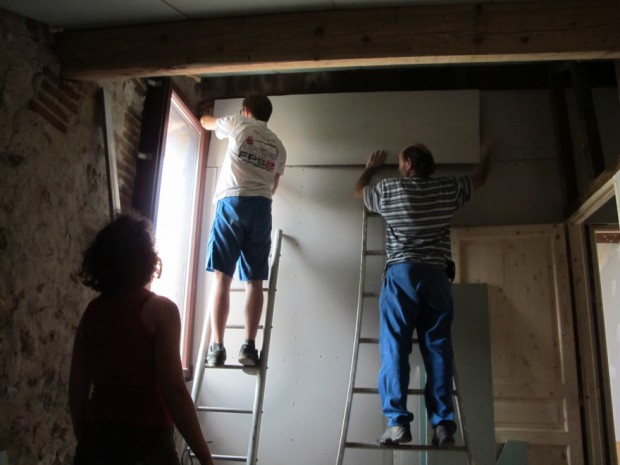

Mise en place de plaques de plâtre à 4m « d’altitude »
Chambre 2, la cloison sur la pièce a vivre est isolée, deux fois…

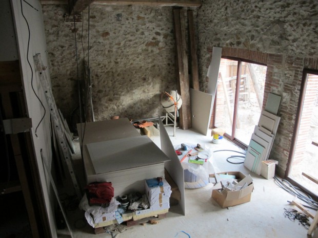

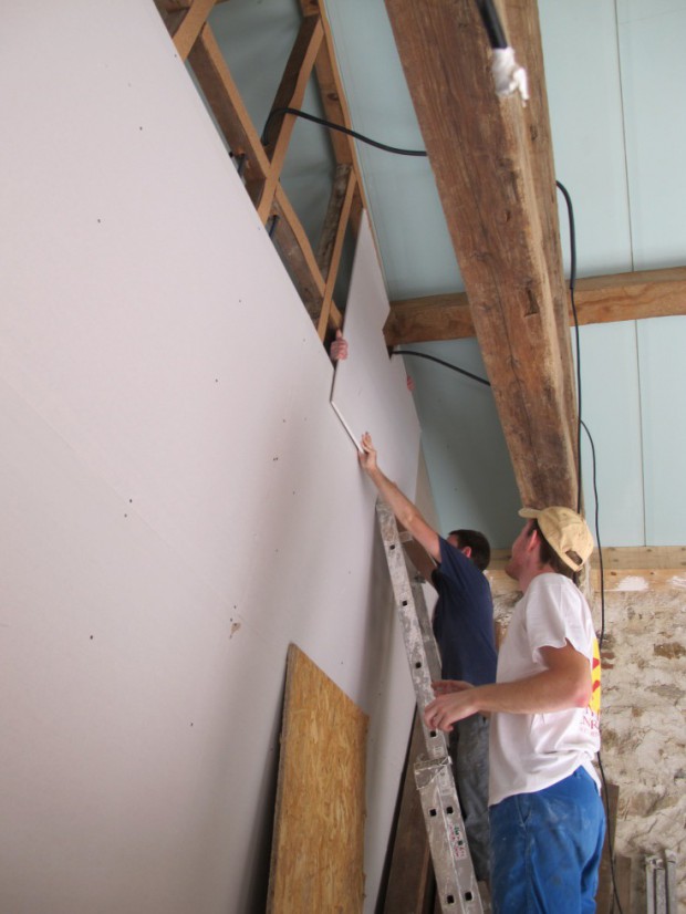

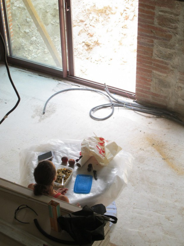

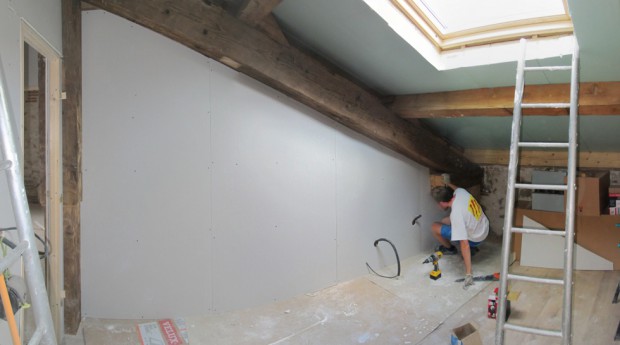

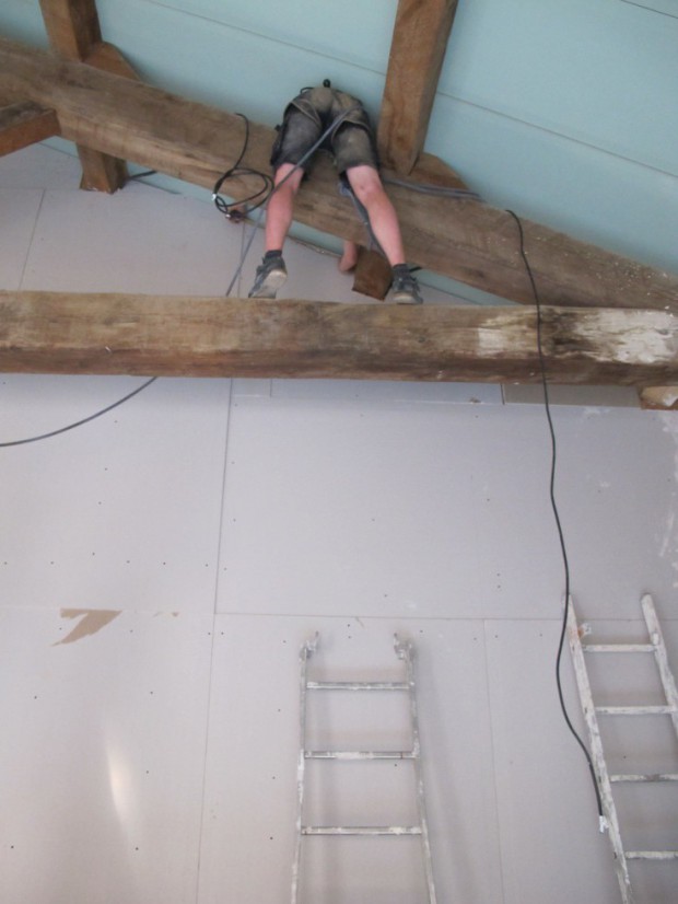

Week-end 34 : Encore de l’électricité, de l’isolant et des plaques de plâtre
Profiter de la spacieuse salle à manger avec vue ... sur les gravats
Pose de placo façon Spiderman...
Le placo attaque la chambre 4... L'étage sera bientôt entièrement plaqué...

Membre utile Env. 7000 message Le Littoral Sud (83)
W00t il ne faut pas avoir le vertige!
De : Le Littoral Sud (83)
Grange Loft Picto info Auteur du sujet
Env. 200 message Pyrenees Orientales
@flocil : Oui ça commence vraiment à prendre tournure, mais il reste encore bien du travail...
@maip : Pour nous ça va on pratique escalade et montagne (au moins de temps en temps...)

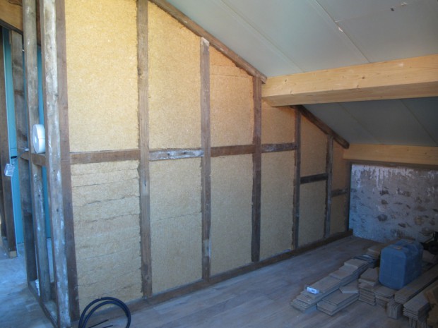

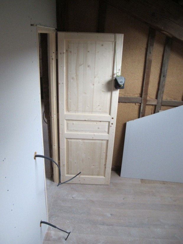

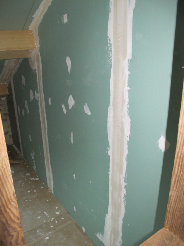

Week-end 35 : Encore et toujours isolation et plaques de plâtre
Le retour de Phil w. : Les portes de l'étage sont posées...
Le placo avance...
Il avance même bien, l'étage est quasi fini...

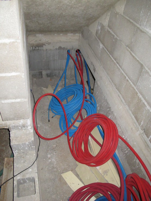

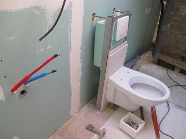

Semaine 36 : Plomberie lancée et WC ok !
Un premier WC fonctionnel...
... avec au fond le raccordement de ventilation ; anti "glouglou" ; qui ressort sur le toit...
Un peu de couleur dans les gaines.
Ça se bouscule à l'entrée du vide sanitaire.

Week-end 36 : Fin du placo à l’étage, vivement les joints…
Le mur de l'escalier avant...
... et après avoir été plaqué
Placo fini à l'étage, du coup toutes les chutes descendent...
Qu'est-ce que l'on va bien pouvoir faire avec ça ?!
