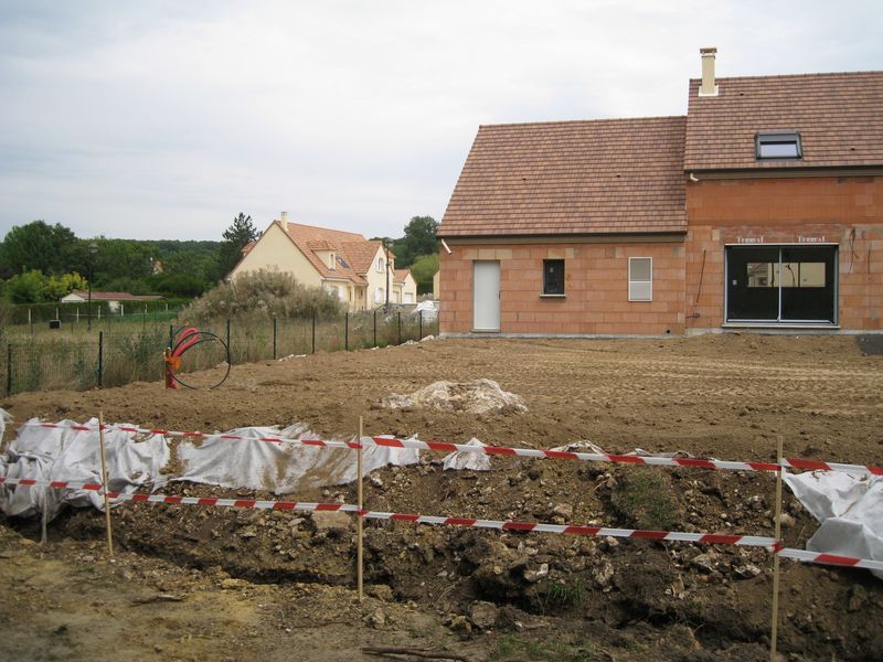

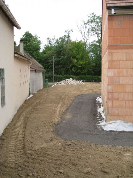

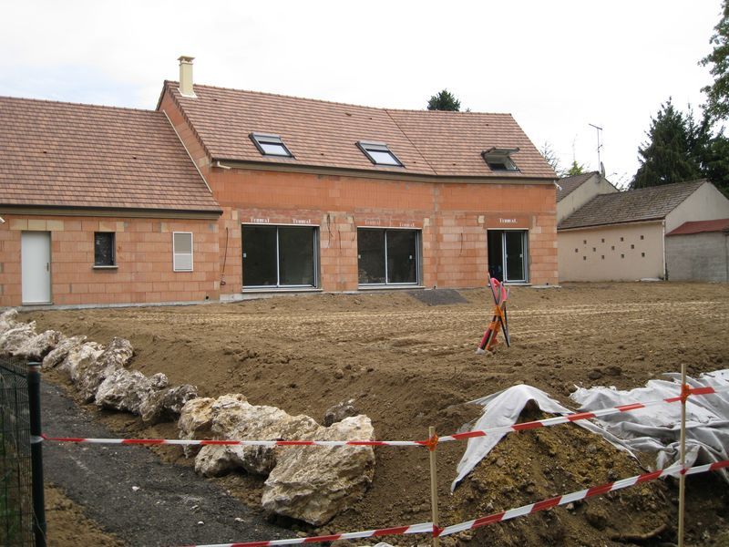

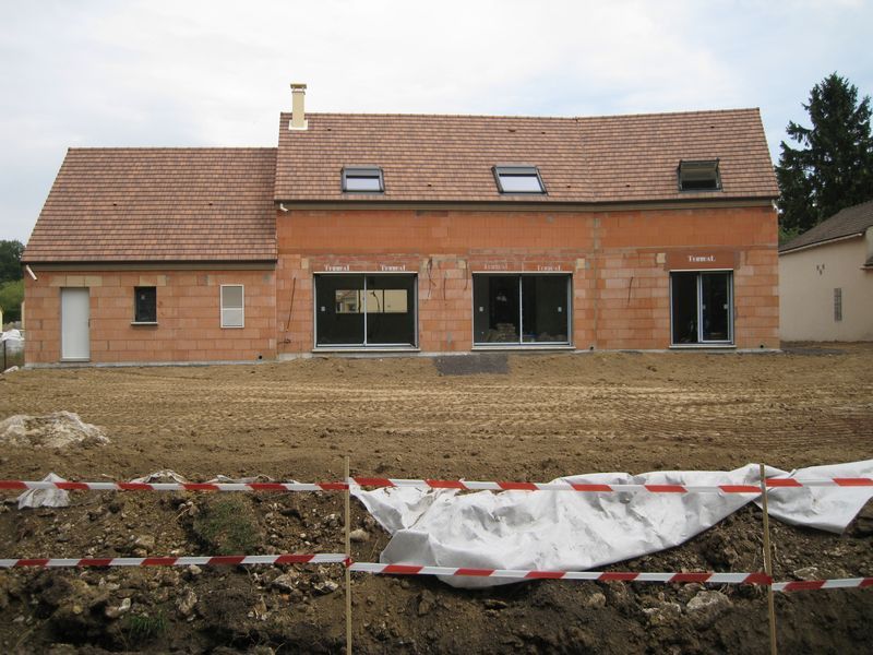

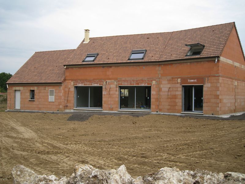

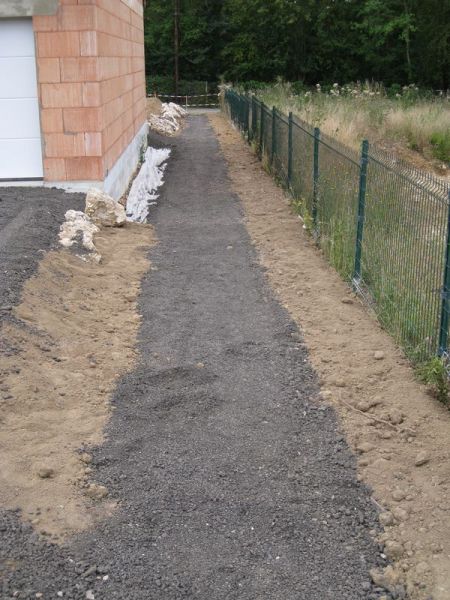

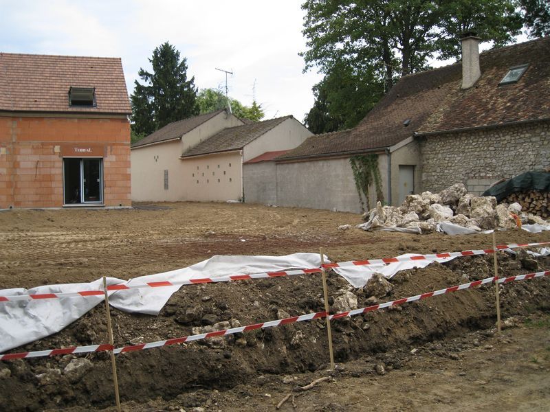

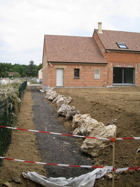

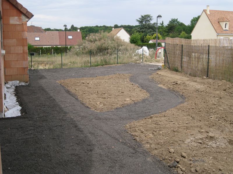

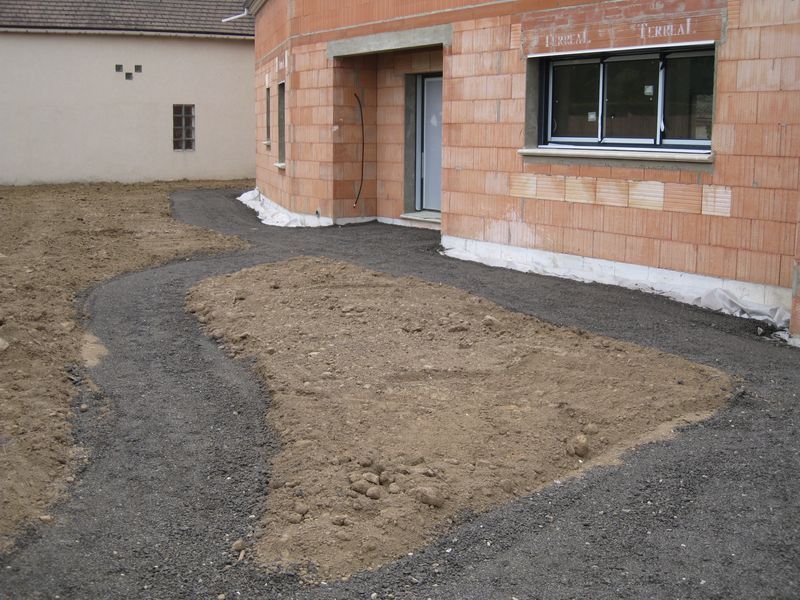

Aller hop disons que c'est dans le domaine des allées et des voies qu'il faille poster ces photos.
Cela m'a pris un peu plus de temps puisque le terrain n'était pas dégagé et que tout n'était pas fini.
Voici donc ce que cela donne le terrassement terminé.
Le jardin vu de deux angles par une ruelle au fond de la propriété

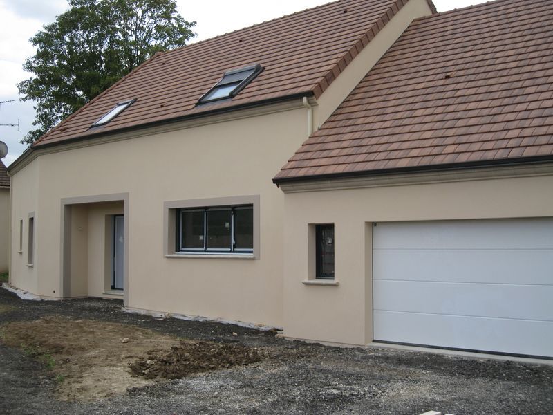

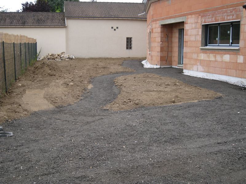

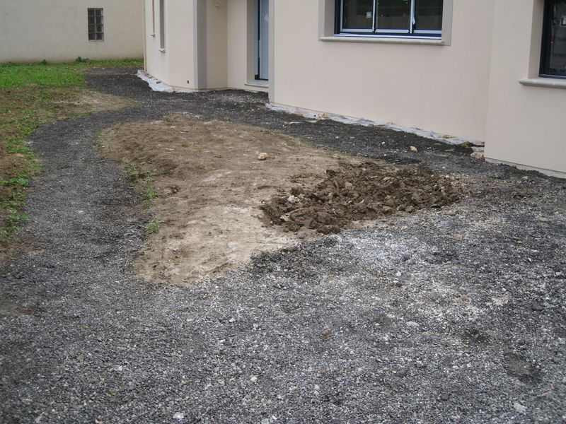

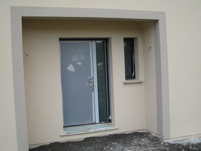

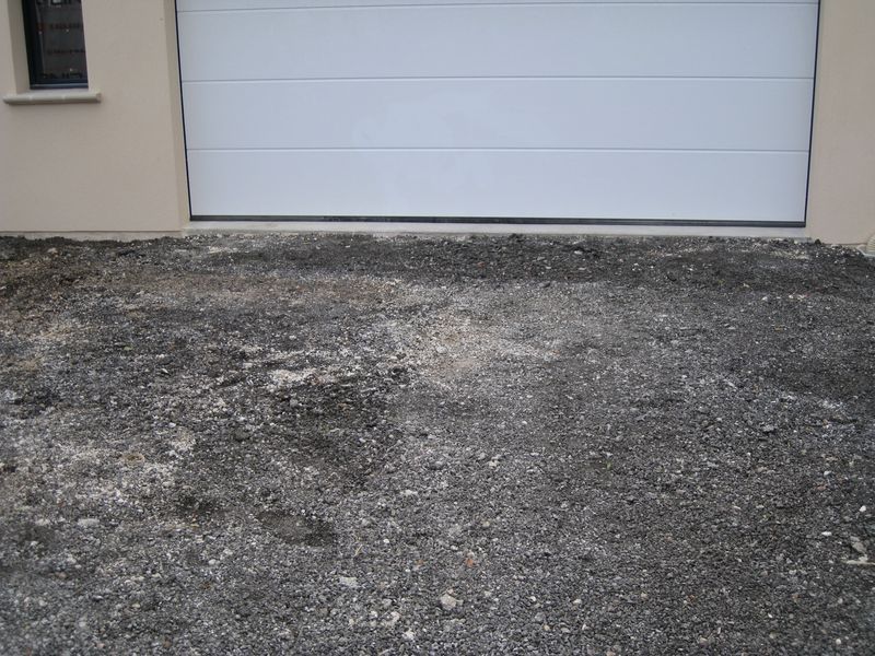

Un gratté d'enrobé devans la maison en attendant mieux. C'est un excellent support en attendant une autre surface. Rappelez vous c'est là qu'il y avait les déchets
Pour ceux qui ont le courage de regarder les vues précédentes avec le panoramique "avant et pendant..." maintenant c'est l'après.
Le gratté d'enrobé fait tout le tour de la maison. Cet hiver nous aurons les pieds secs en marchant dehors.
Pour les curieux il y a un géotextile qui recouvre toute la surface du jardin et 90 m3 de terre végétale.
Le gratté d'enrobé est compacté avec une machine et le rend donc plutôt solide. Pas d'effet gravillon donc. Ce support laisse passer l'eau .
Voilà, me reste quelques pierres, dépéchez vous il n'y en aura pas pour tout le monde. Je fais un prix à ceux qui sont inscrit sur le forum.

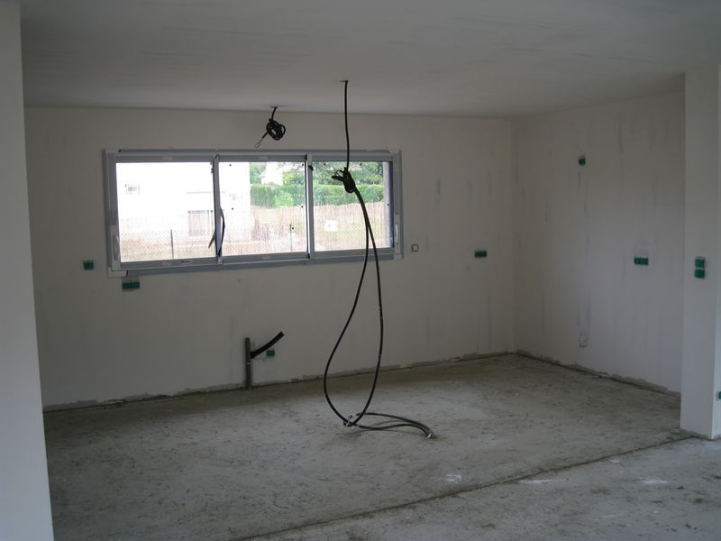

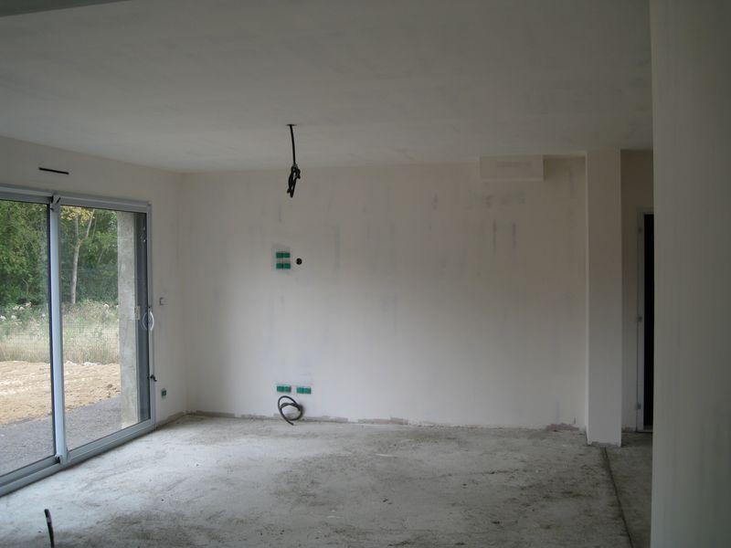

Oui bon avant les peintures il faut faire des enduits.
Cela a commencé cette semaine et ils vont vite. Cela m'aurait pris un mois pour faire un mur, et il n'aurait pas été aussi beau.
Cela ne sert à rien que je vous montre toutes les pièces. En voici deux séjour et cuisine.Il y a une couche d'enduit. Une seconde suivra après ponçage.
En tout cas les promesses lues ici et là confirment la notion d'espace, le blanc ouvre tout de suite les volumes, grâce à l'apect lumineux sans doute.
Nous partons en vacances le coeur un peu tristre de laisser notre maison. Nous avons hâte de voir la suite.
Bien sur on vous montrera les photos à notre retour (pas les photos de vacances hein ).

wawwwwwwwww !
T as pas encore emménagé ni même d'enduit extérieur et tu as déjà tes bases pour l'extérieur...
La chance !!
Ca fait bien propre en attendant

C'est nickel tout ça! Y a plus qu'à semer le gazon Biggrin
Ce beau terrassement, c'est YT qui s'en est chargé?

Superbe ! A vous les outils de jardin pour préparer le gazon en septembre Smile
Le jardin est un peu surélevé par rapport au petit chemin, tu vas faire la démarcation avec les grosses pierres ?

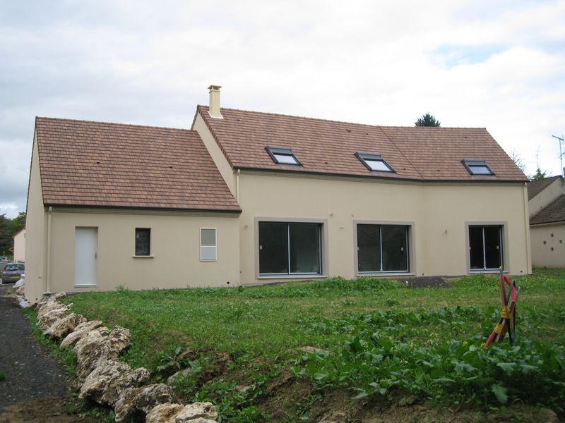

Citation: Le jardin est un peu surélevé par rapport au petit chemin, tu vas faire la démarcation avec les grosses pierres ?
Oui en effet c'est surélevé pour que l'on ai un terrain plat, pour que les canalisations d'évacuation d'eaux usées et de pluies soient au plus profond car c'était dur de creuser avec la montagne en dessous.
Alors la démarcation est faite avec les plus grosses pierres que nous n'aurions pas pu bouger à la main. J'espère que cela ne nous lassera pas à la longue.
Nous les nettoierons avec un jet d'eau haute pression, quand on en aura un .
Viendra ensuite je ne sais pas quoi. Ma femme m'a montré des plantes pour talus très peu exigeante et colorées.
Comme pour la déco je pense que cela sera son domaine.
Je posterai quand cela sera planté. en ...2012
Quant à la pelouse je ne sais pas. Ce serait bien mais la maison ne sera pas encore livrée et je ne sais pas si les robients prévus dans le jardin seront posés...

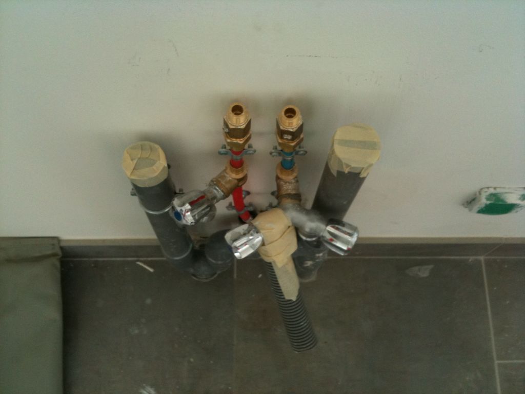

En effet, peinture et carrelage sont en cours ainsi qu'un peu de plomberie.

Le plombier bosse bien.
Le BEC est en cours de montage. Les nourices sont installées.
J'ai choisi une option en direct avec lui : une vanne d'arrêt à chaque départ de tuyau. Ce sera plus pratique pour barrer un circuit sans couper tout le logement .
De même, j'ai fait ajouter deux siphons d'évacuation, un dans le cellier près de la machine à laver (si elle déborde), et un dans le gararge.

Gros oeuvre > Enduit – crépis – facade Par ytenesi le 10/09/2011 à 01h31
Belle surprise cette semaine, les ravaleurs étaient libres et sont passés.
Cela redonnait un peu de moral car le carreleur a séché deux jours et le peintre n'est pas venu de la semaine.
L'électricien lui est venu pour bricoler ce vendredi.

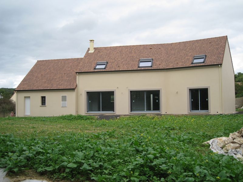

Bon alors sur les murs le résultat est excellent.
La façade côté entrée et la couche supplémentaire qui encadre certaines baies et le hall d'entrée.
Vue côté jardin. Note : Les protections adhésives des baies ne sont pas encore enlevées. Elles seront couleur canon.
Descente de gouttière
Les descentes de gouttières en alu sont posées.
Bon par contre par terre c'est la guerre. Mon conducteur m'indique qu'il était difficile de faire mieux en protection Ha oui !! Ben si c'était possible, avec quelques bâches supplémentaires et surtout des ouvriers qui ne vident pas leur cuve d'eau n'importe où !! En plus après nettoyage j'ai retrouvé papiers, scotchs de protection et leurs rouleaux, bouteilles de bière en verre partout sur le terrain . Je ne l'ai pas eu au téléphone mais en gros il y a intérêt à ce que cela redevienne comme la photo ci dessous.
En plus il a le toupet de me dire que les traces blanches seront parties avec la pluie. Raté !! Elles sont encore là.
Non mais vu la différence. Pffff
Dans le pays de Candy il fallait que le terrassier passe après les ravaleurs.
Ouais mais là heureusement qu'il est passé avant car il a embouti la maison avec son engin. Deux briques s'en rappellent encore.
En plus bonjour les projections sur le crépis.
A suivre mais je suis furax, je l'avais prévenu avant en plus.Il m'a dit qu'il ferait attention. Vache heureusement sinon c'était quoi ? Piscine creusée devant la porte de garage.

Photographe Env. 1000 message Quelque Part Dans Les Yvelines (78)
Citation:
C'est magnifique ! J'aime beaucoup les modénatures une teinte au dessus de celle de la façade.
Nous avions hésité puis sommes restés finalement sur du clair... Tu me le fais presque regretter !!
Mon top pour le terrassier !!!

C'est très beau! Ca sent l'emménagement tout ça!!!
Tu as raison pour le terrassement. Il vaut mieux le faire avant l'enduit. Le terrassier, de notre maison précédente, avait abîmé un pilier au coin du garage après enduit, résultat : c'était réparé mais impossible d'obtenir exactement la même teinte et j'avais mis un pot de fleurs pour cacher cette villaine tâche.

Quelle est la couleur de votre enduit ???

Citation: Bonjour,
Oups pas vu cette question désolé
La réponse ton pierre beige

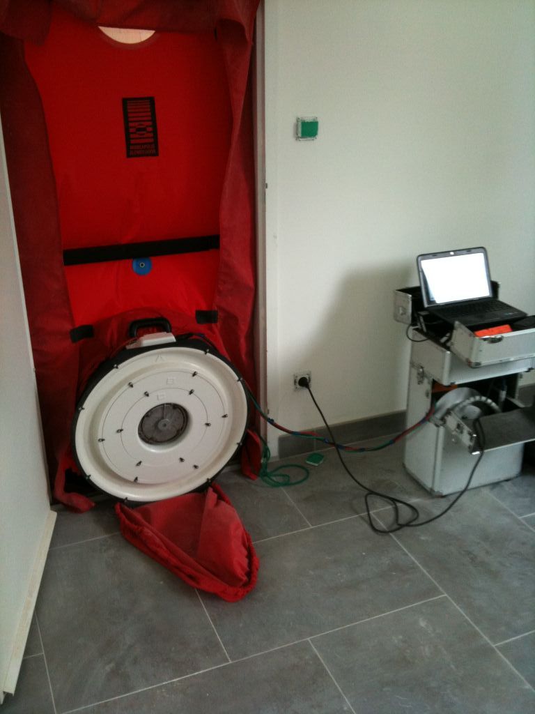

« Ca y est c'est lablelisé !! »
Autres > Autres Par ytenesi le 13/10/2011 à 22h31
Aujourd'hui c'était le test BBC. Plus particulièrement l'étanchéité à l'air.
Le constructeur s'était donné de la peine, du temps et des sous pour innover sur certains points pour la première fois dans une construction.
Le résultat est à la hauteur. Je suis très satisfait. Le chiffre obtenu est de 0.21
Pour mémoire la norme est inféreieur ou égal à 0.6
Ce résultat est très bon au regard d'éléments défavorables (surface grande, un étage et charpente traditionnelle)
J'ai pu sentir lorsque la maison était en dépression où se trouvaient les fuites (il y en a toujours)
Malgré les boitiers étanches, c'est toujours au niveau des prises et interrupteurs que cela souffle
Les fenêtres sont bien, la porte d'entrée c'est moyen malgré un réglage sur le champ

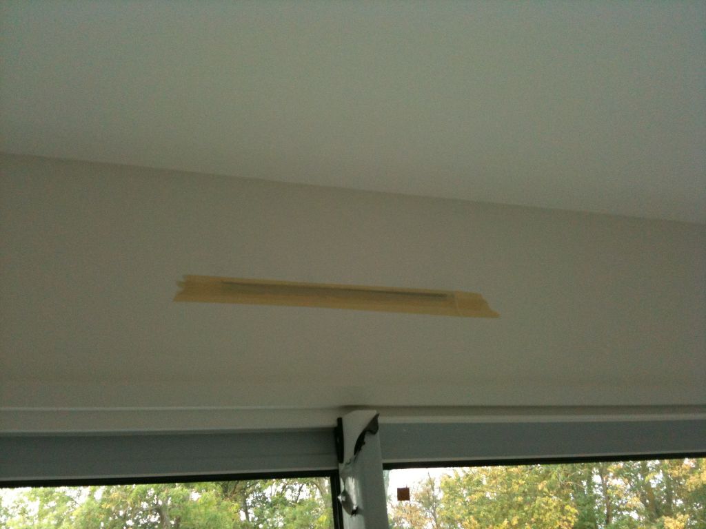

Pour ceux qui en doutait les bouches d'entrée d'air dans les huisseries et les extractions VMC sont bien bouchées.
Test BBCTest BBC
Test BBCTest BBC
