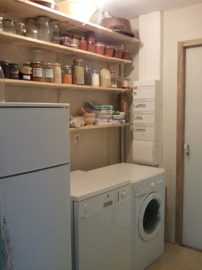

Tout d'abord voici l'arrière cuisine. C'est une pièce importante pour moi, car je fais pas mal de confirures, patés, confits etc... Et comme il y a le frigo, le LV et les petits robots, touts est à portée de main pour préparer.
Là, il manque encore le plan de travail qui viendra sur le LV et le LL.
L'arrière cuisine
La photo est prise de la porte de la pièce de vie. Je peux donc préparer dans cette pièce sans mettre le bazar dans l'espace cuisine de la pièce de vie. La porte que l'on voit est celle de l'accès à la cave. La cave,endroit important aussi. Elle est grande (30m²) Il y aura un congélateur pour les légumes du jardin, entre autres.
Au départ, je souhaitais une porte coulissante pour la séparation arrière cuisine. Et puis à l'usage, puisque je vais souvent dans l'arrière cuisine, je mettrais plutôt un rideau, probablement avec des panneaux , genre 10/15cm. A voir, faut que je réfléchisse encore.
En fait, le fait d'être en fin de finance, conduit naturellement à adapter davantage les choses. En plus, ça me rassure bien de dire ça

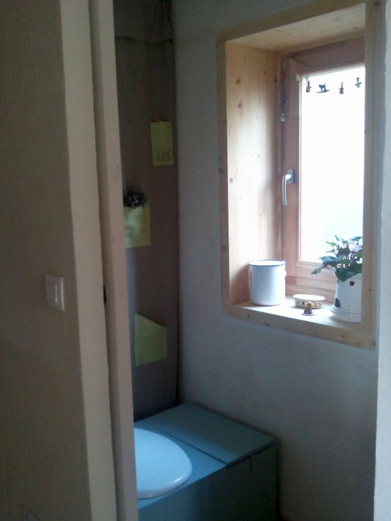

Dans cette pièce, il y a aussi l'accès des toilettes du bas, avec porte coulissante.
Les toilettes sèches du bas

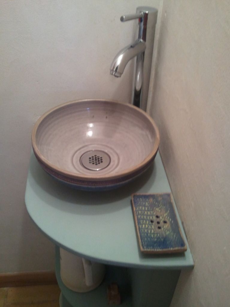

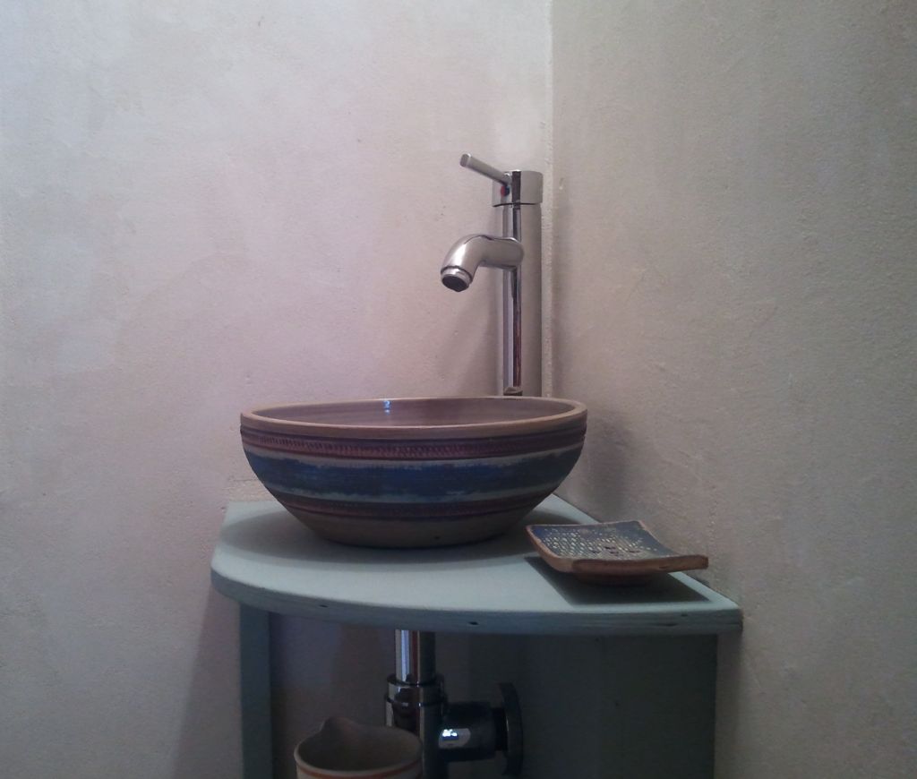

Voilà, les toilettes sèches du bas. Oui, oui, il y aura un lave mains. Voici l'endroit, ci dessous.
Petit meuble maison pour accueillir le lave main
Comme je n'ai pas trouvé de petite vasque à mon gout, j'ai rencontré un potier-céramiste qui fait des articles dans les tons vert/bleus
Donc, il va me faire la vasque sur mesure. Ok, c'est peut-être beaucoup pour un simple lave mains, mais je n'ai pas envie d'un truc qui me plait plus que moyen, à 79€ de chez LM !

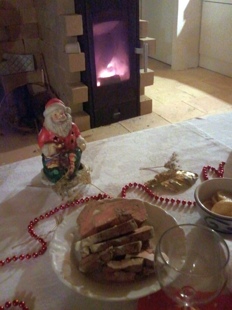

Et voilà le premier Noël at home. Bien sûr c'est loin d'être terminé, mais un foie gras maison et les flammes du poêle sont déjà un bon début. Le poêle allumé, c'était un peu pour le fun, vu la douceur de ce Noël !
1er Noël
On est en train d'habiller le poêle avec des briques de terre crue. Pour l'instant elles sont juste posées, comme ça, pour voir. Au final, seul le côté gauche et le mur derrière seront habillés. Je ne laisserais pas les joints apparents, je ferai un enduit terre crue sur l'ensemble.
Les espèces de créneaux resterons, à priori, je trouve sympa de pouvoir en faire des mini niches pour la déco..
Le panier à buches y aura aussi sa place.

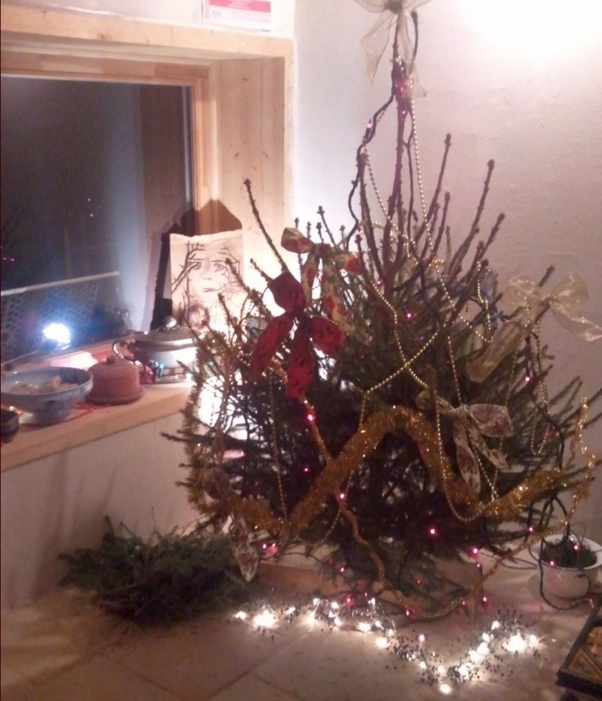

Premier sapin aussi
1er sapin

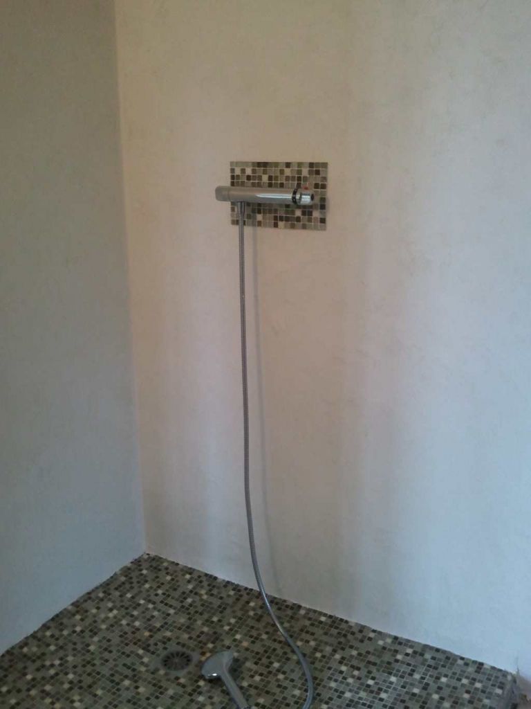

Décoration - finition > Salle de bain Par someone-maison le 02/04/2013 à 00h14
Je ne suis pas fan du tout de la faïence, alors j'ai choisi de faire des enduits dans toute la salle de bain. Y compris dans la douche.
Ce week end, enduit de finition chaux avec poudre de marbre et légèrement teinté avec de la terre verte. Le sol de la douche est en mosaïque de verre ainsi que derrière le robinet, pour faire un petit rappel de couleur.
La cloison est en placo, et l'enduit n'est pas copain avec le placo. J'ai donc d'abord mis une couche d'étancheité, puis une couche d'accroche . L'enduit est bien serré et lissé ( au mieux, esthétiquement parlant) avant de recevoir du savon noir, pour que l'eau coule bien dessus.
ça rend comme je l'imaginais,. Bien sûr, un pro aurait fait un enduit bien plus stucké que le mien, mais bon "c'est moi qui l'ai fait"
Maintenant, faut patienter au moins 2 semaines pour prendre la douche.
La prochaine étape sera la pose de la paroi de douche et de la petite colonne pour le pommeau de douche. Puis la pose de la vasque temporaire. Oui, temporaire, car j'aimerais une vasque plate, rectangulaire .....en pierre et sur mesure. L'entreprise où j'ai pris ma terre cuite fait aussi, en différentes pierres , le modèle de notre choix. On arrive avec ses cotes, son dessin et hop dans leur machine hi tech .
Bon, ça va attendre un peu.
Et pour finir, sol en robinier et portes coulissantes.
C'est pas encore terminé, hein ! les week end sont courts et il n'y en a qu'un par semaine, mais ça commence à prendre forme
Douche enduit chaux/poudre de marbre/savon noir
fenêtre de la sdb, et enduit à la chaux juste terminé

Pour tes questions, dans les règles de l'art, on fait 3 couches d'enduit ( le gobetis,le corps d'enduit et l'enduit de finition), mais ça davantage valable sur des murs anciens, en pierre par exemple que sur du placo.
J'ai pris mes renseignements auprès de mon maçon qui a fait les superbes enduits extérieurs à la chaux. Donc, sur le placo, ( matériau fermé) faut une accroche.
Il m'a plutôt conseillé de faire l'accroche sur le placo avec un enduit ( maïté et sable) et du coup, ça me faisait la prise en main ( talocher, lisser)
Pour les pièces humides, la chaux hydraulique est préférable (imperméable à l'eau).
J'ai voulu me lancer dans l'enduit à la chaux car je trouve ça joli et c'est assez bon marché. La poudre de marbre coute un peu,mais on peut la remplacer avec du blanc de Meudon. Parait que c'est kif.
Sinon, il y a des produits tout prêt, mais mef, y'a plein de trucs dedans qui sont parfois loin de la chaux. Mieux, tu vas dans un magasin de produits naturels et t'auras le conseil en plus.

Niveau temps je ne sais pas trop mais disons une bonne heure par couche d'enduit pour un mur de 6m2 environ.
Plus encore un peu de temps pour serrer l'enduit et le rendre imperméable.
Certains mettent une accroche avec de la peinture ou colle à papier peint mélangé à du sable.
Je n'ai pas tenté.
Une fois les enduits faits, si on veut changer de couleur plus tard, il suffit de mettre un lait de chaux.

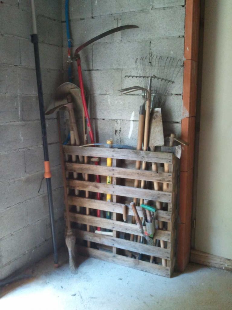

Aujourd'hui, en mode " j'en ai marre d'avoir les outils en vrac", suite à un jeu du mikado avec les outils, alors
Action
- 1 choper une palette sur le stock restant
- 2 acheter pour 36cts des vis et chevilles chez le quincailler du bourg le plus proche
- 3 choper la perceuse
Réaction
- 4 Tadam !!
C'est pas hi tech, c'est pas design, mais c'est efficace
"nous n'héritons pas la terre de nos parents, nous l'empruntons à nos enfants
http://ecomaisondemarie.forumconstruire.com
De : Sud De Toulouse (31)
Photographe Env. 700 message Toulouse (31)
Bonjour Someone,
C'est du post modernisme!!!
Excellente idée Mac Gyver! Laugh
