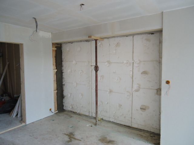

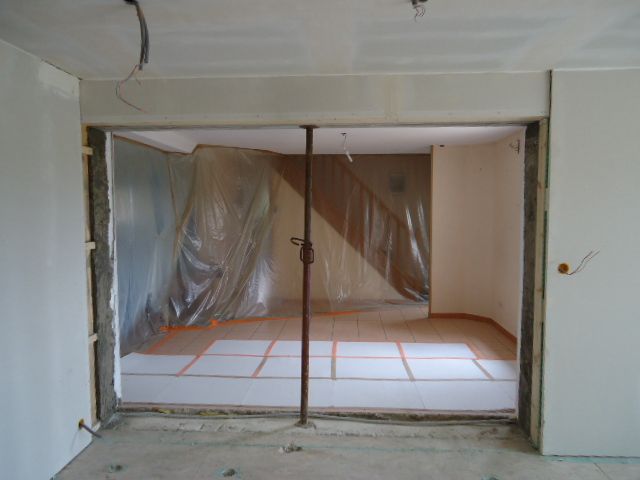

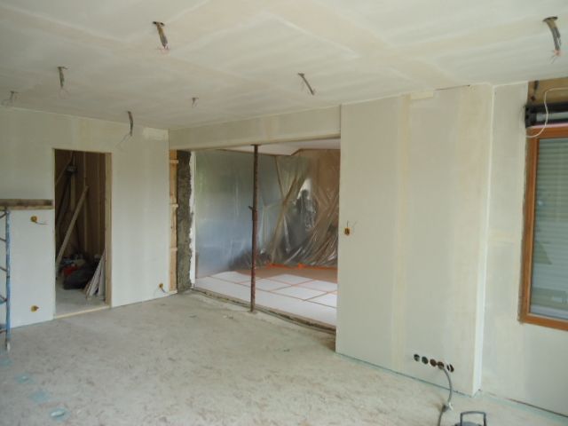

salut tous le monde, bon je continue mon monologue

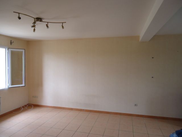

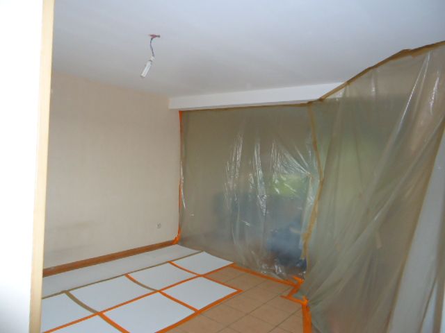

aujourd'hui nous réalisons enfin l'ouverture entre les 2 maisons, c pas moi qui le fait mais mon maçon. du coup hier on a bougé les meubles et on a bâché.
protection contre la poussière
une ptit photo avant l'ouverture
avant ouverture
début de l'ouverture, on laisse le placo pour l'instant
début d'ouverture
ouverture réalisé, et les côté on était façonné
le linteau, vue extension et vue existant
emplacement du linteauemplacement du linteau

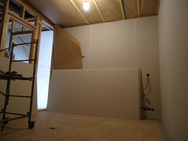

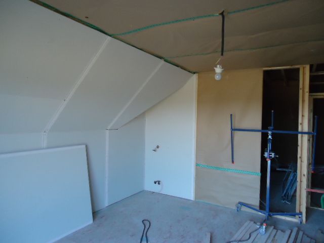

« pose des plaques et bandes chambre RDC »
Second oeuvre > Cloisons - portes intérieures Par xav60 le 11/06/2012 à 20h43

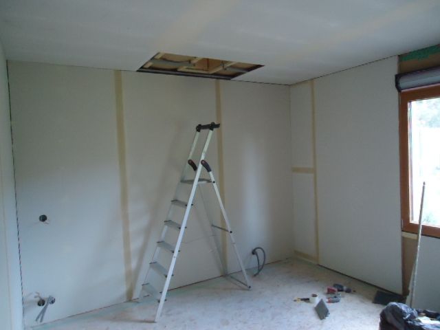

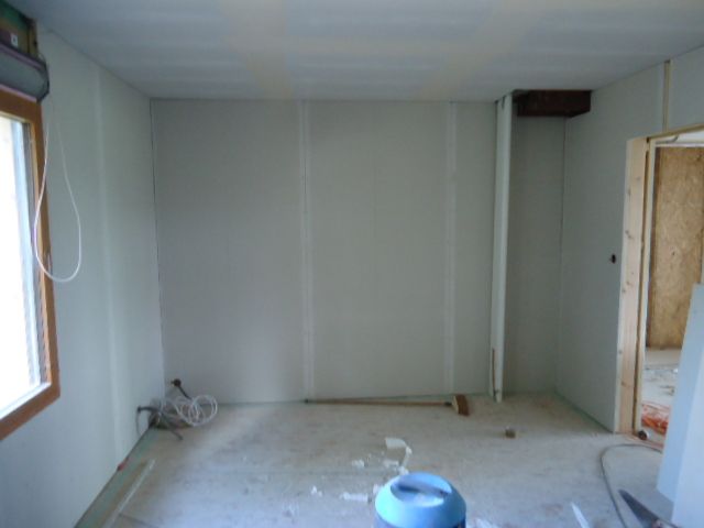

j'ai posé également les plaques dans la chambre arrière,
pose des plaques et des bandes dans la chambre au RDC
bonne soirée

« ouverture entre les 2 maisons et plaque CH RDC »
Second oeuvre > Cloisons - portes intérieures Par xav60 le 16/06/2012 à 20h51

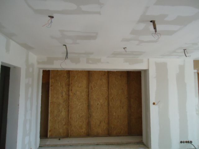

enfin, l'ouverture entre les 2 maisons est faîtes. Ils ont mis 1 jour et demi pour la réaliser, sa agrandie la pièce
Pour ne pas pourrir l'autre maison j'ai refermé l'ouverture mais un peu plus long, ce qui va me permettre de réaliser la jonction entre les 2 maisons proprements
Les plaques de la chambre du RDC sont posé, reste plus que les bandes
fin de pose plaque dans la chambre 1

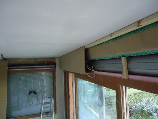

et la pose des coffres pour les volets roulants a débutés
pose des caissons pour les volets roulants
bonne soirée et à demain

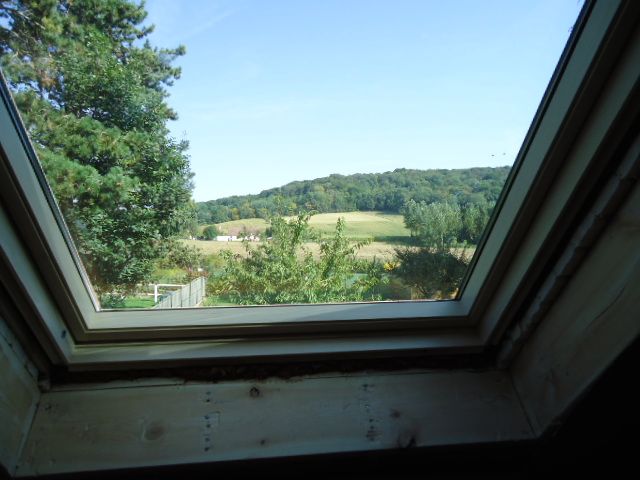

sinon mon chien est toujours au aguet, car vue la vue, sa va devenir son mirador

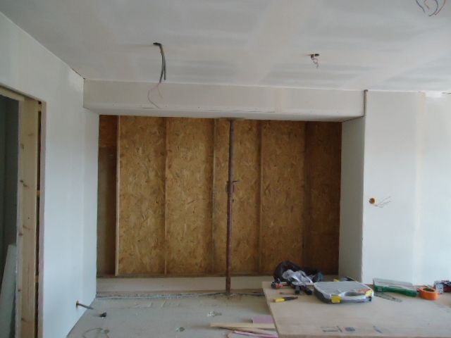

« coffre volets roulants, parement entre les 2 maisons »
Second oeuvre > Cloisons - portes intérieures Par xav60 le 18/06/2012 à 20h42
bonsoir les 15 personnes suivant mon récit ?

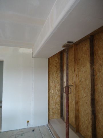

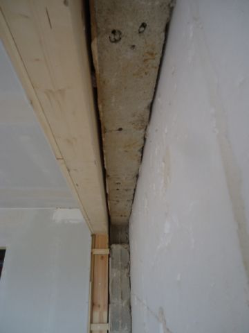

hier, on a fini le parement entre les 2 maisons, au niveau de l'ouverture, tout de suite sa change tout
avant
après
parement ouverture entre les 2 maisons
on a également fini les coffres des volets roulants
isolant pour limiter la perdition de chaleur
ce soir j'ai terminé le volet e la fenêtre fixe
bonne soirée

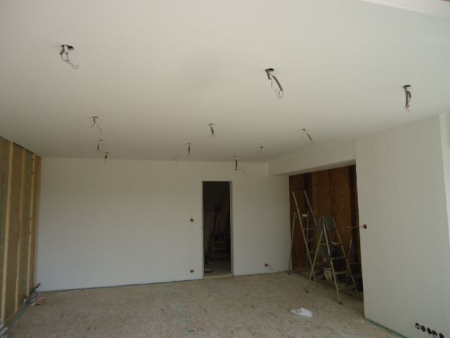

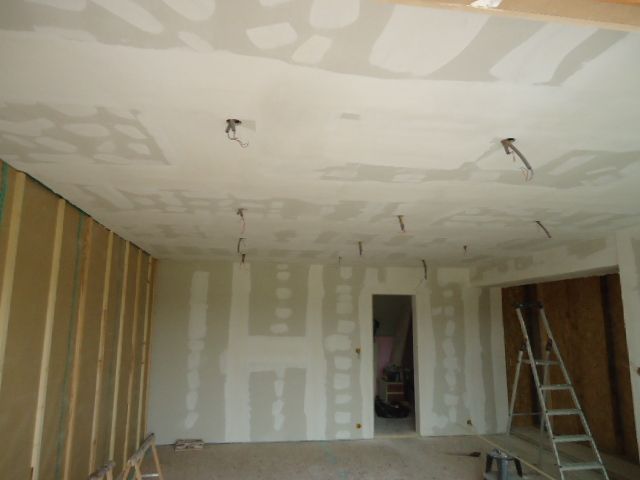

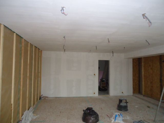

« Enduit sur les bandes et enduit de finition sur tous les mur »
Second oeuvre > Cloisons - portes intérieures Par xav60 le 28/06/2012 à 20h51
Bonsoir, un petit résumé de la situation,
le peintre à repasser toutes les bandes que j'ai très mal réalisé à l'enduit rouge, pour rattraper le désastre.
il a juste fait 2 pass pour rattraper le tous
aujourd'hui il a enduit le plafond et les murs, reste plus qu'a poncé et peindre
sa sens bon la fin, du moins pour le salon

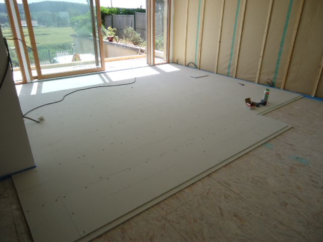

« Peinture, plancher en fermacell et essai carrelage »
Second oeuvre > Autres Par xav60 le 01/07/2012 à 21h14

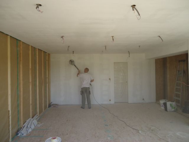

Bonsoir, voici un petit résumé
le peintre a finit les enduits sur les murs et le plafond
ponçage le lendemain
ponçage des enduits
et mise en peinture des murs et du plafond, le plafond à eu 2 couches et les murs 1 couche, la finition des murs sera réalisé après la pose du carrelage et autres
première couche de peinture

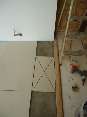

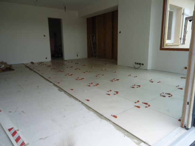

ensuite la pièce étant finie au niveau peinture, les plaques au sol fermacell ont été posé
plaque fermacellplancher en fermacell terminé
on a commencé à posé des carreaux (sans colle) pour voir un peu ce que sa dit
essai avec le carrelage
voilà bonne fin de week end

Photographe Env. 200 message Val De Marne
Hello Xav,

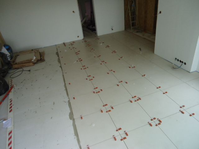

Le Fermacell c'est pour que le carrelage ne se fissure pas ? Peux-tu me rappeler le principe ? Au départ nous voulions des carreaux de ciment en 20x20 dans notre entrée et la cuisine mais Emmanuel me l'a déconseillé. Nous mettons quand même du grès cérame en 20x20, mais beaucoup moins épais que les carreaux de ciment... mais je voudrais quand même savoir s'il y aurait eu une solution pour mettre les carreaux de ciment ... (pour la prochaine maison Biggrin) ... je regrette bien mes carreaux de ciments Crying.
Pour le carrelage grand format je pensais que c'était très risqué sur une dalle bois. Mais j'imagine que tu a trouvé la solution Maître Jedi ?
A bientôt
V
Terrain acquis
PC obtenu le 19/09/2011
Maison en madriers Ekorex
Dept : Val De Marne
xav60 Picto info Auteur du sujet
Super bloggeur Env. 200 message Oise

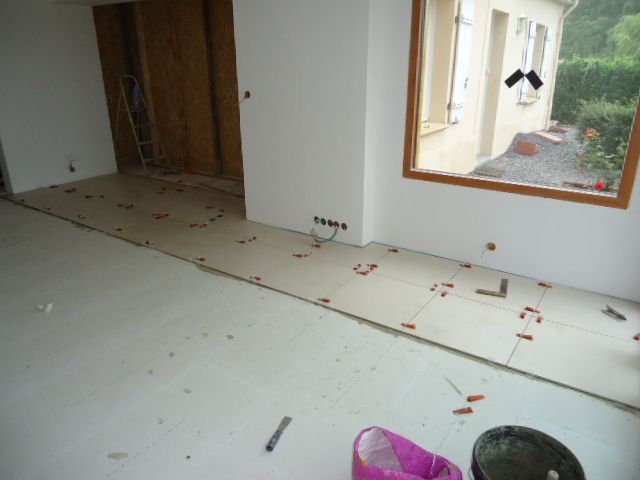

Salut v, le fermacell au sol permet de dissocier le carrelage par rapport à une dalle bois. Normalement les carreaux ne seront pas impacté par le mouvement du plancher.
les plaques fermacell ne sont pas lié au plancher en osb, ils agissent comme un parquet flottant, un joint de dilatation sur toutes la périphérie de la pièce est créer pour laisser la possibilité au plancher en fermacell de ce dilaté
en suite les carreaux et les joints sont réaliser avec une colle élastique, donc normalement sa devrait aller

Alors que dit ton carrelage, il se plaît sur le Fermacell ? J'ai suggéré cette solution à notre maçon qui va poser le nôtre. Nous ne mettons pas du grande largeur, juste du 30X30 (en fait pas du 20x20 comme annoncé plus haut) mais comme notre carrelage fait 8 mm d'épaisseur et notre parquet qui sera juste en bordure entre l'entrée et le salon fait 1,9 cm, le maçon se disait qu'il a allait devoir faire un réagréage très épais et je trouvais pas ça top un réagréage épais sur l'OSB ... j'ai suggéré le Fermacell (après avoir vu ton récit) ... personne n'y avait pensé Rolleyes et ils ont trouvé l'idée très bonne ... Merci Xav !
Maintenant, j'ai encore du carrelage à mettre dans la mini cuisine du bureau, il y a 11m2 en tout avec les WC et je voudrais quand même mettre des carreaux de ciment épais de 1,6,cm. Tu penses que je peux tenter de faire ça ? Sur du Fermacell ?

J'ai oublié de te demander : c'est du Fermacell de 10 que tu as mis ou du spécial sol plus épais ? Pour ma part il ne faudrait pas qu'il fasse + de 10 d'épaisseur mais est-ce suffisant ?
Salut V, les plaques fermacell sol font 20 mm d'épaisseur tu en as pas en 10 mm
Les plaques de sol ne sont pas lié au sol mais entre elle, si tu mets du 10 mm il s'agit de plaque pour le mur et donc tu ne pas les liées ensemble, sauf si tu les fixes au sol, dans ce cas sa ne sert à rien de mettre du fermacell
sinon pour la première partie avec un réagréage de 16mm sa fait beaucoup, dans tous les cas tu risque d'avoir une légère marche, que tu pourras rattraper avec une barre de seuil
voilà madame, sinon le carrelage, sa avance, il va me manquer 3 carreaux

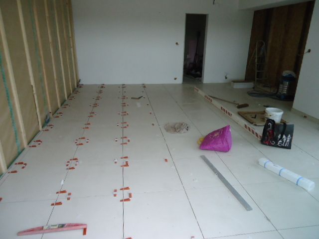

« Carrelage dans le salon »
Décoration - finition > Carrelage - faïence Par xav60 le 09/07/2012 à 21h24
Bonsoir tous le monde,
on rentre dans vif du sujet la pose du carrelage, la première rangé a été posé dans la semaine, beaucoup de découpe et de réflexion pour partir droit, et pour pas avoir de décalage entre les 2 pièces (au niveau épaisseur). on a essayé de faire un motif pour bien séparé les 2 pièces
essai entre le carrelage existant et le nouveau, non concluant
mais sa nous plait pas donc on a mis un carreau plein
ce matin début de la pose du carrelage, et on est partie pour toute la journée
les premières rangées
fin de journée la moitié de la pièce est réalisé, j'en ai plein les genoux
Pour info les petites cales rouge que l'on aperçoit me permet de mettre tous les carreaux de niveau et plan (merci mon marchand de carrelage), je vous joint une vidéo expliquant le fonctionnement http://raimondiutensili.it/video.php?lang=fr
la suite et fin demain
Dept : Oise

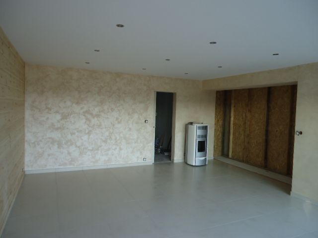

« Fin du carrelage et pose du clin »
Décoration - finition > Carrelage - faïence Par xav60 le 11/07/2012 à 21h09
Bonsoir tous le monde, alors hier ayant fini tardivement je n'ais pas eu le courage de poster une suite sur le récit
donc le carrelage est terminé (il me manque 2 carreaux, en commande), les plaintes ont commencé à être posé.
désolé il y a un peu de bazard
fin de la pose du carrelagepose des pleintes
aujourd'hui fin de la pose des plaintes, nettoyage de tous les joints, pour la préparation du garnissage demain ou vendredi
pose du clin sur le dernier pan de mur
pose du clin sur le dernier mur dans le salon
moi sa me plait
demain les finitions (quart de rond, chant plat, ...)
bonne soirée
