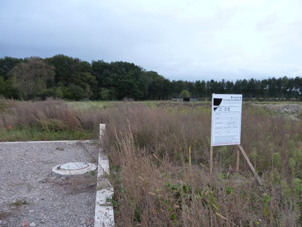

Petit plaisir ... Une petite photo de notre beau panneau !Panneau PC

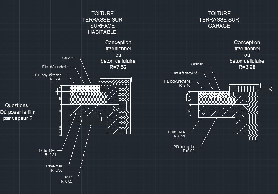

Voici nos choix définitif pour le gros oeuvre.
L'acrotère risque encore d'être en Béton cellulaire histoire de ne pas avoir à isoler le dessus.
Schema de principe ToitureSchéma de principe Mur ExterieurSchéma de principe Vide Sanitaire

Le pare vapeur se place entre la dalle béton (16+4) et l'isolant ITE polyuréthane

Merci Mousty pour l'info

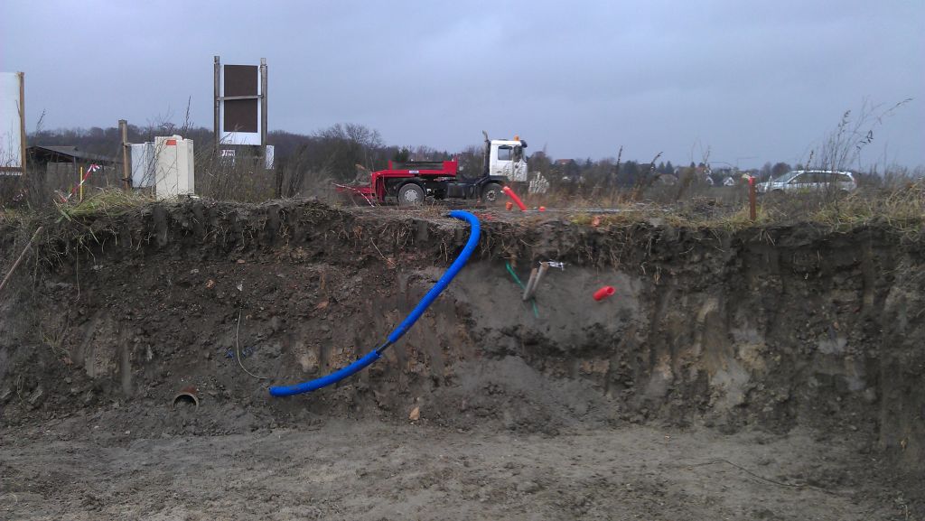

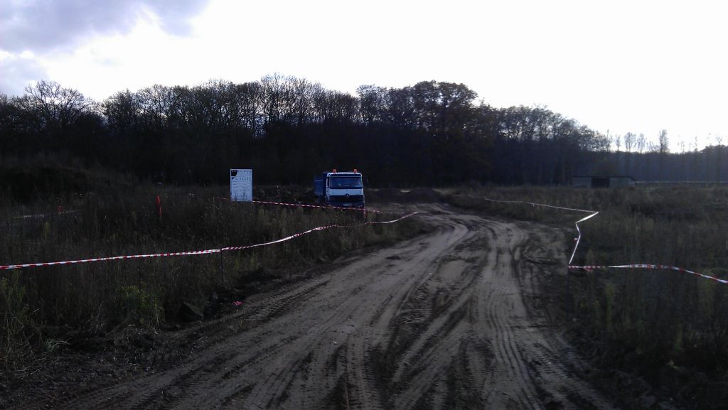

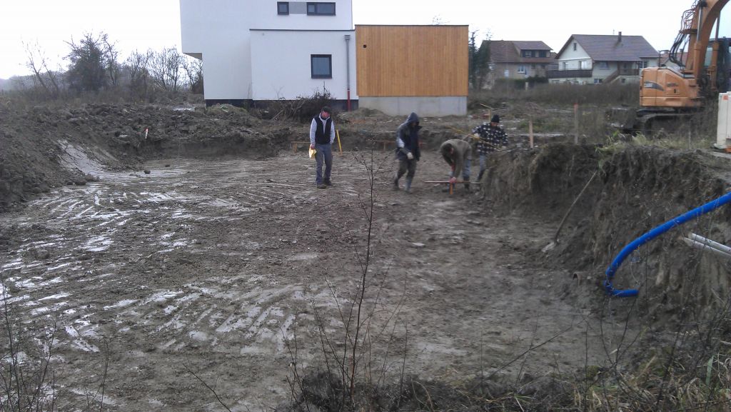

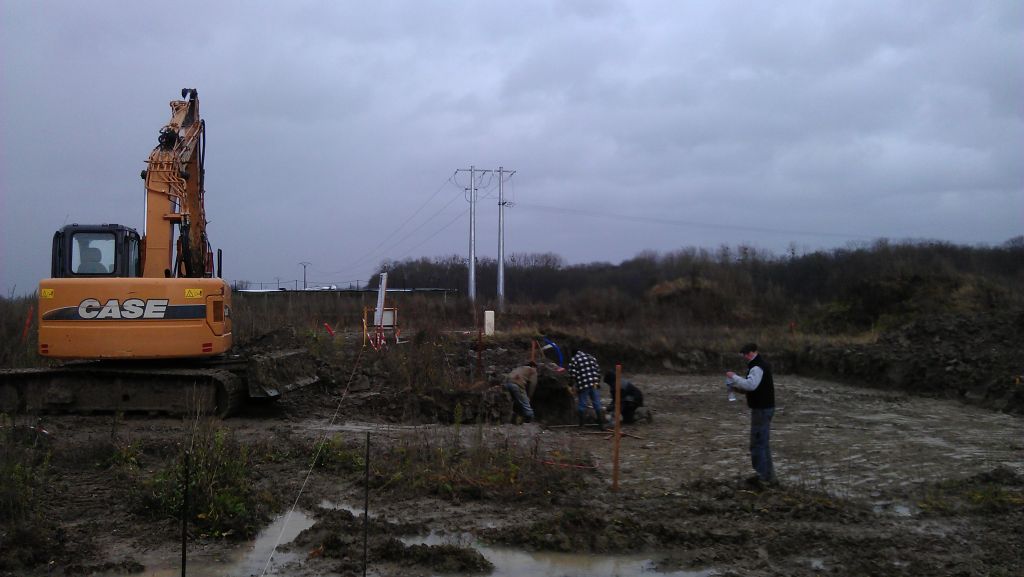

« Terrassement »
Gros oeuvre > Terrassement Par toubabou le 30/12/2011 à 14h30

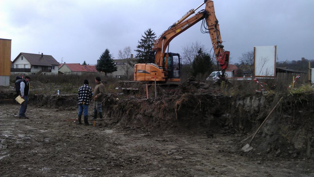

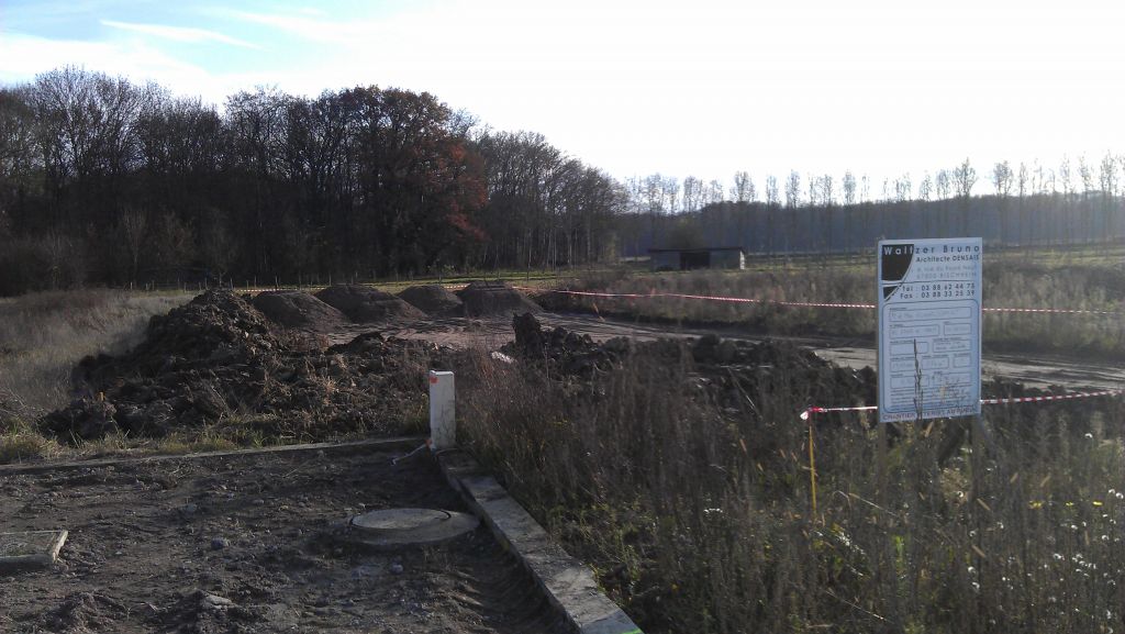

Après quelques semaines de silence radio, voici un petit récap de ce qui c'est passé ...
1. Arrivé de quelques camions de remblait, pour compler les 90 cm manquant sur 1300 m²
Livraison d'une partie terres de remblaitLivraison d'une partie terres de remblait
2. Début du terrassement et implantation de la maison
Terrassement et implantation de la maison
Terrassement et implantation de la maisonTerrassement et implantation de la maisonTerrassement et implantation de la maison

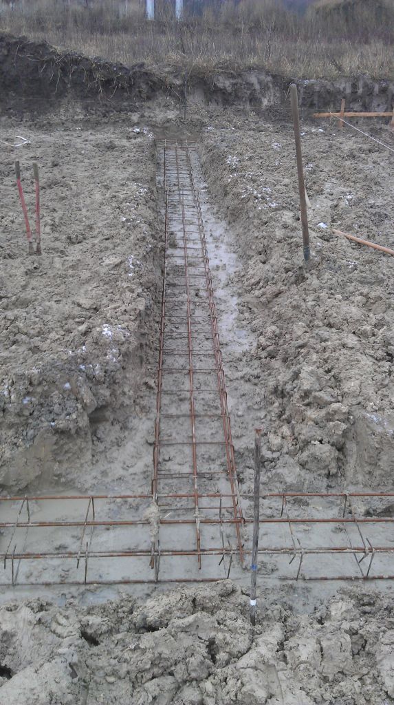

« Fondations »
Gros oeuvre > Fondations - vide sanitaire - dalle Par toubabou le 30/12/2011 à 14h32
Préparation des tranchées et pose des ferrailles:
Pose et fixation de la féraille

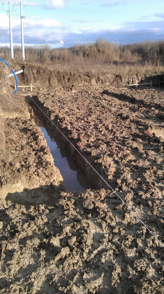

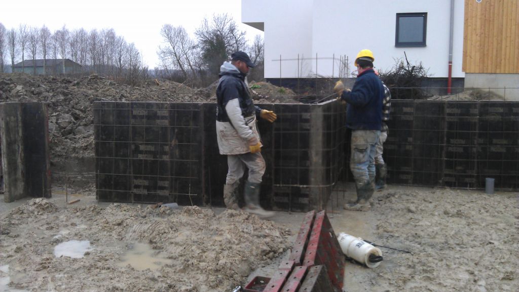

Premiere petite frustration !
Les tranchées sont innondées après la bonne grosse pluie de la nuit, il va falloir attendre que l'eau s'évacue.
Tranchés innondées ! Il va falloir attendre !!!

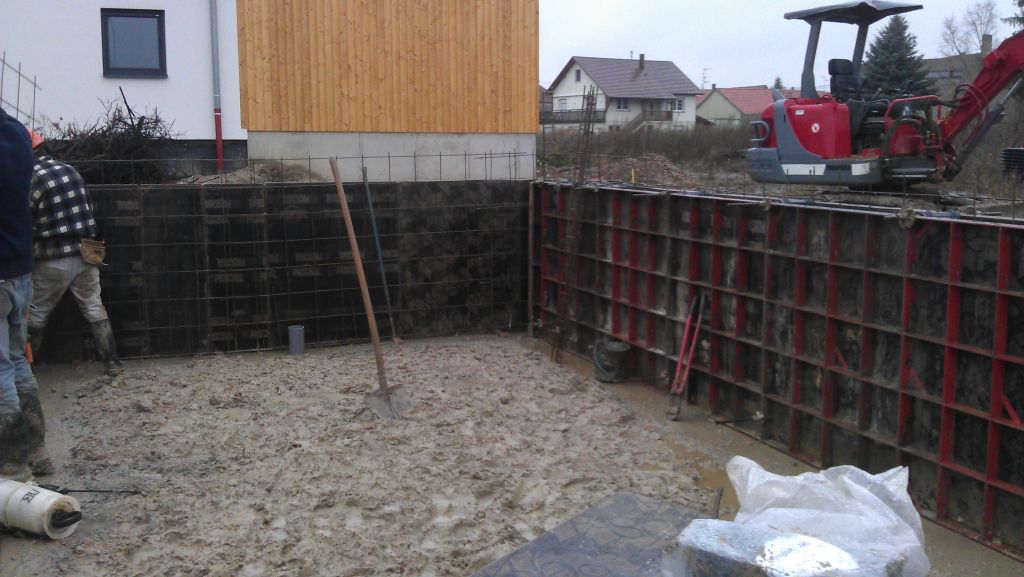

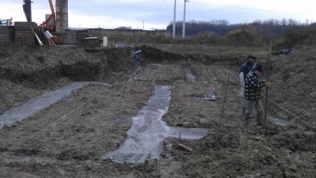

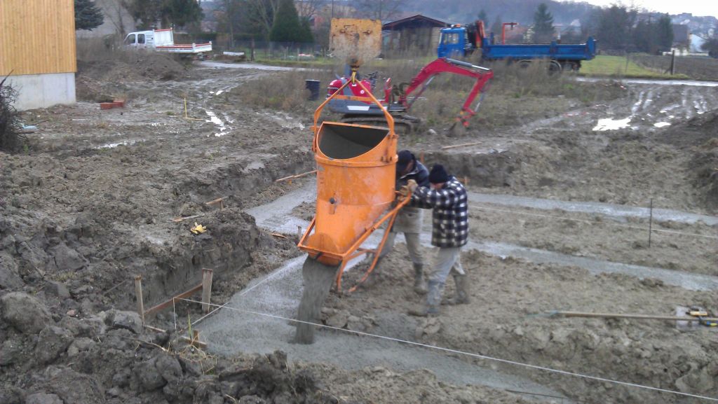

« Fondations »
Gros oeuvre > Fondations - vide sanitaire - dalle Par toubabou le 30/12/2011 à 14h38

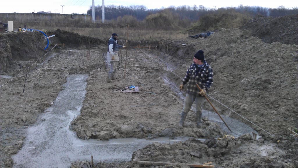

Enfin le chantier reprend et coullage des fondations.
Coullage des fondations
Fondations terminées

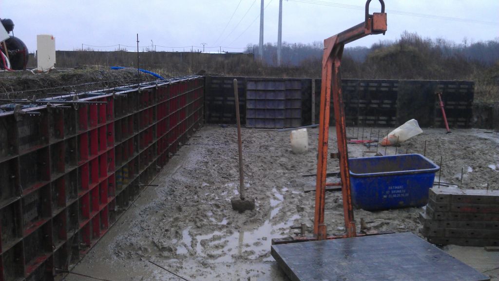

« Vide sanitaire »
Gros oeuvre > Fondations - vide sanitaire - dalle Par toubabou le 30/12/2011 à 14h42
Coffrage de la première partie du vide sanitaire :
Coffrage du vide sanitaire[url=https://www.forumconstruire.com/photos/viewer-pid_401444.php]
[/url]

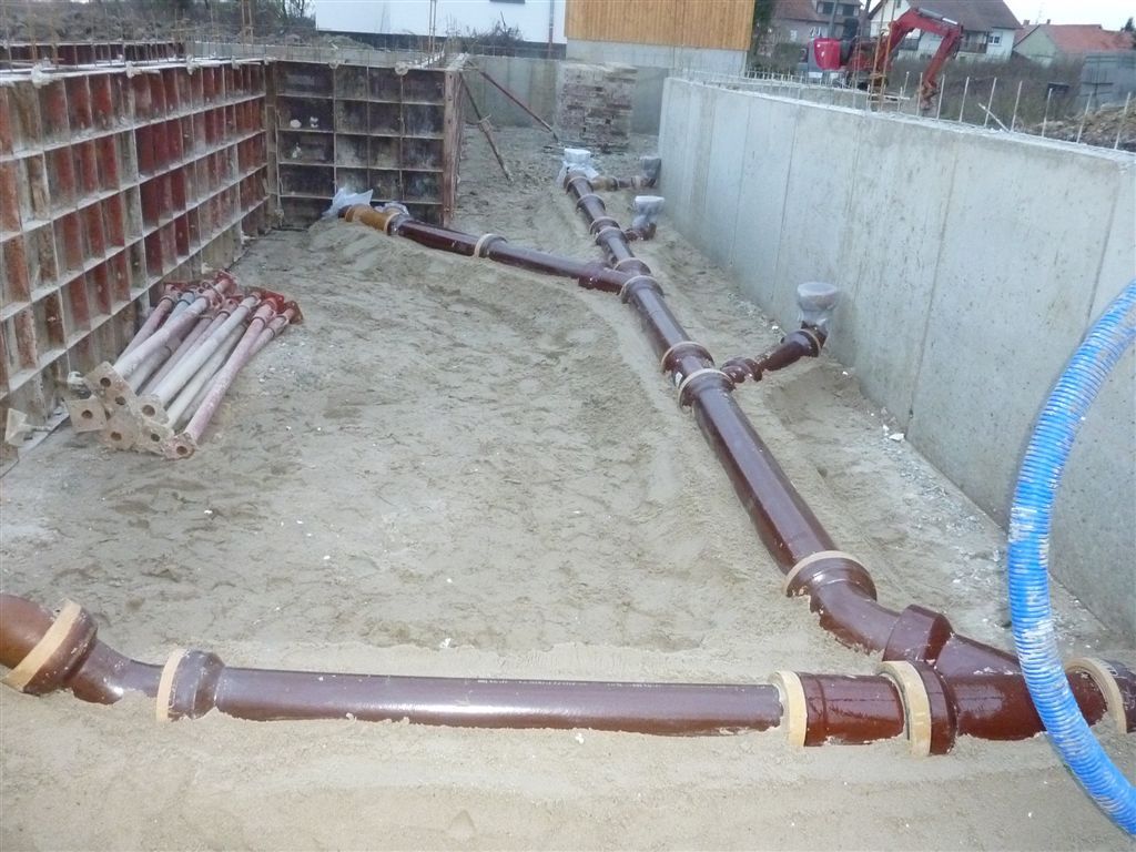

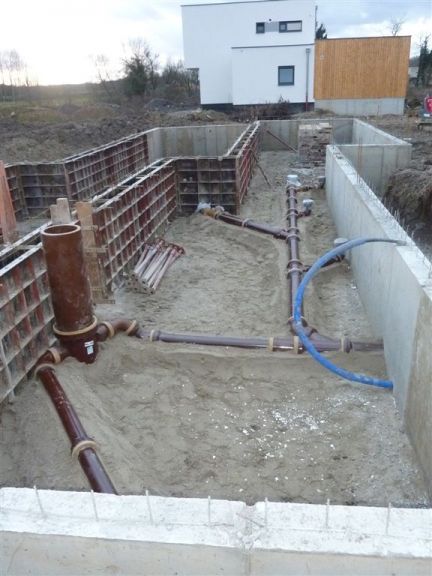

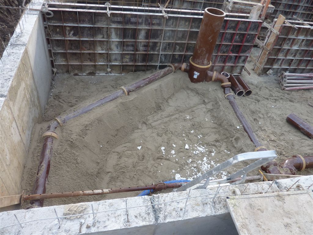

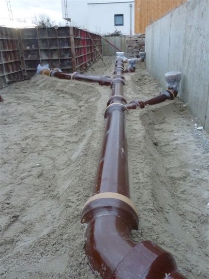

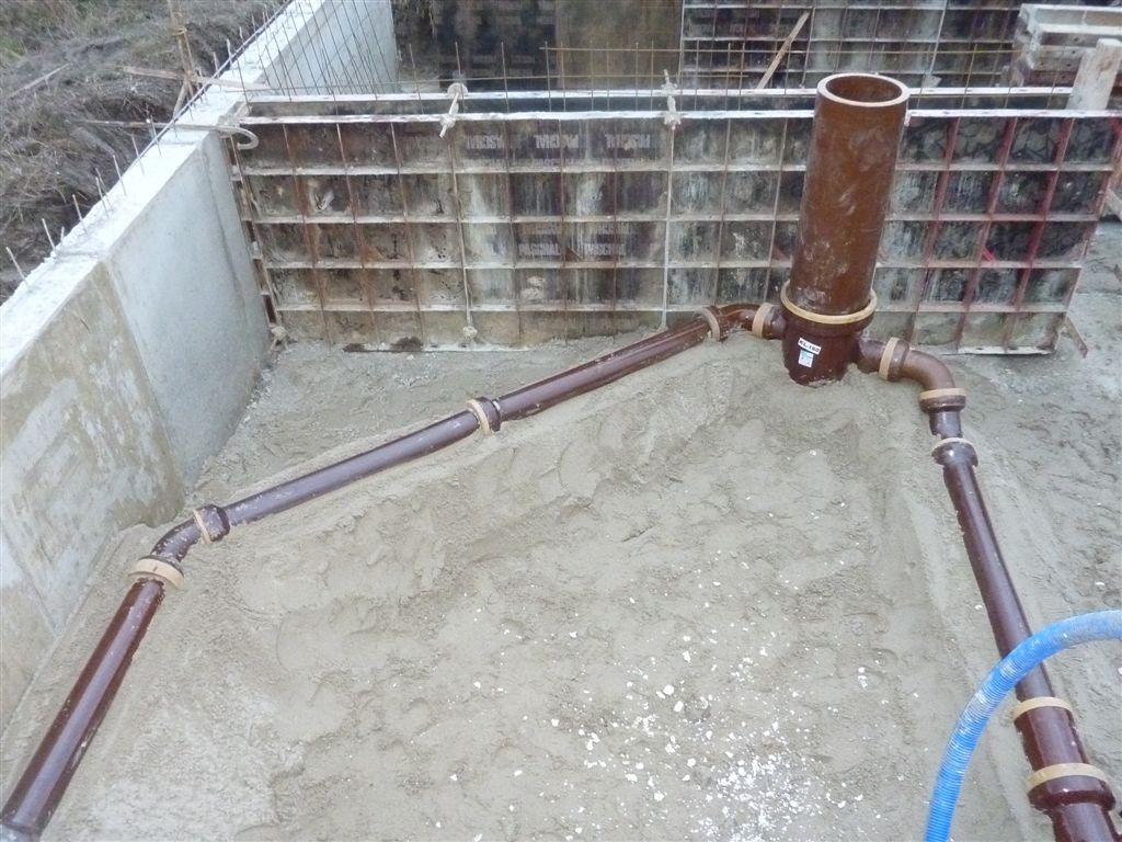

« Assainissement dans vide sanitaire terminé »
Second oeuvre > Plomberie Par toubabou le 02/01/2012 à 16h41

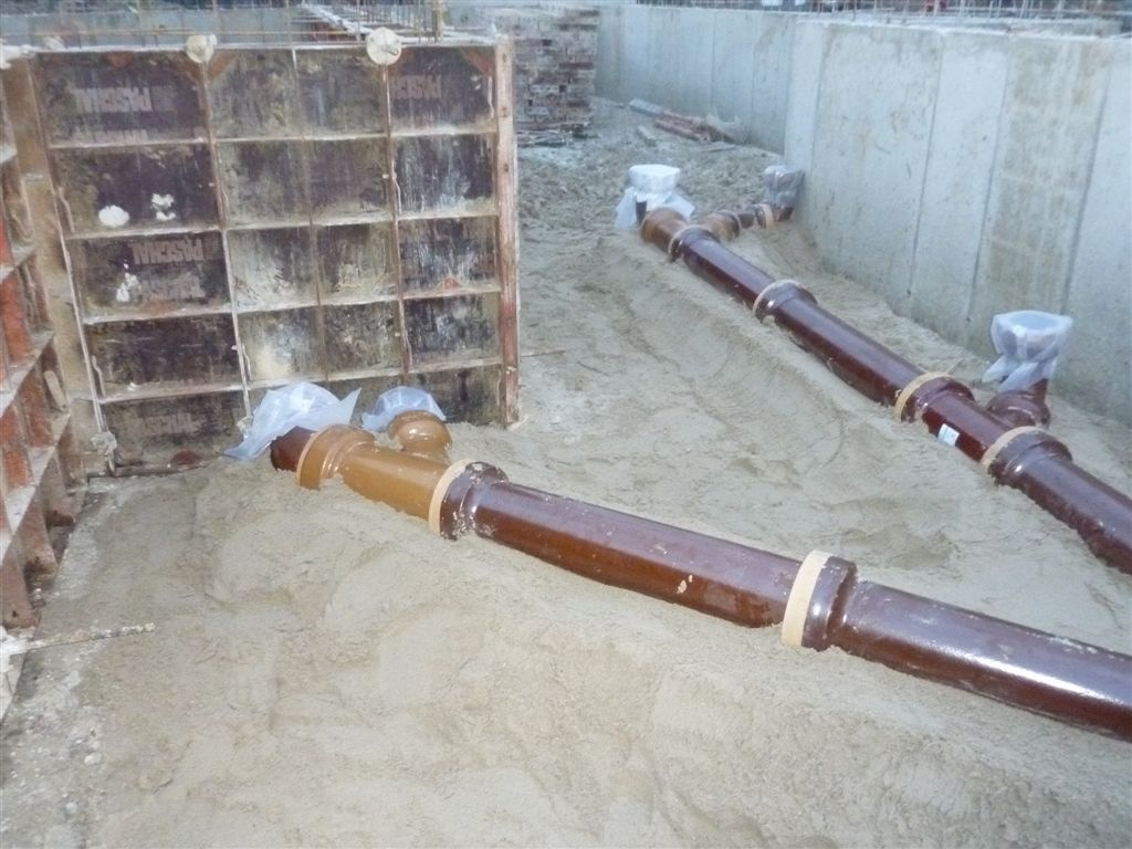

Voici mon activité de la semaine entre Noël et nouvel an :
Pose du réseau de collecte des eaux usées.
Le réseau en grès imposé par la SDEA en Alsace. Opération réalisée en 2 jours à 2.
On attend maintenant le passage du contrôleur de la SDEA pour validation.
Assainissement en réseau grès "TERMINE !!!"

toubabou a écrit:Voici mon activité de la semaine entre Noël et nouvel an :

Impressionnant votre réseau. Je ne pensais pas que l'on posait encore de nos jours des canalisations en grès. Comme je suis curieux, j'aimerais savoir pourquoi la SDEA impose ce type de matériau. Vous ont-ils donné des raisons ?. Ils ne doivent pas l'imposer juste comme celà pour le fun !!!!

HugoTheKing a écrit:
Bonne et heureuse année
Il y a surrement un ami du patron de la SDEA qui a une entreprise de canalisation grès
Plus sérieusement, comme je suis aussi très curieux, j'ai posé la question au controleur de la SDEA ... et ben il n'en sait rien !!!!
De : Sud De Strasbourg (67)
vm Picto info
chez nous c''était des contraintes anciennes non réactualisées avec les matériaux d'aujourd'hui et la saur plus mairie ont bien voulu revoir ce point du règlement après discussion avec l'archi.
on avait une quarantaine de m hors propriété.
Dept : Haut Rhin
toubabou Picto info Auteur du sujet
Super bloggeur Env. 100 message Sud De Strasbourg (67)
Ben voila le controleur de la SDEA est passé. Aucune remarque, il nous a validé l'install avec ses félicitations pour la mise en oeuvre...
J'en ai profité pour lui poser la question concernant le grès : Selon lui c'est pour une question de tenue dans le temps, le PVC resiste moins bien au produit corrosif et s'ovalise avec le temps.
Pour mon cas je n'utilise pas de produit corrosif et mes canalisations sont dans le vide sanitaire en apparent donc on peux vraiment se poser la question de l'utilité Tongue
Cela dit : les règles sont les règles !!!Wink

Salut;
C'est vraiment un cas particulier ?
C'est la première foi ou je vois qu'il faut ce type de tuyaux.
Alsacien également, on ne m'a aucunement imposé le type de matière à utiliser. Et c'est idem pour tout mon entourage.
Dept : Bas Rhin
toubabou a écrit:Ben voila le controleur de la SDEA est passé. Aucune remarque, il nous a validé l'install avec ses félicitations pour la mise en oeuvre...

bonjour
pour ma part en Alsace également, nous avons utilisé du PVC pour toutes nos canalisations.
maison BBC certifié - 0.48 de perméabilité à l'air
