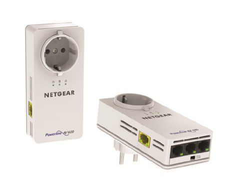

Ayé ! j'ai reçu mes CPL !
Il y en a bien 2 (correspondant bien au descriptif, contrairement à ce que disaient certains client d'Amazon) :
- une simple avec une prise éthernet 1 gigabit pour brancher ma box dans la chambre 2
- 1 switch 4 ports pour le garage (dont 1 port gigabit)
y'a plus qu'à installer tout ça, et croiser les doigts pour que ça marche !!!

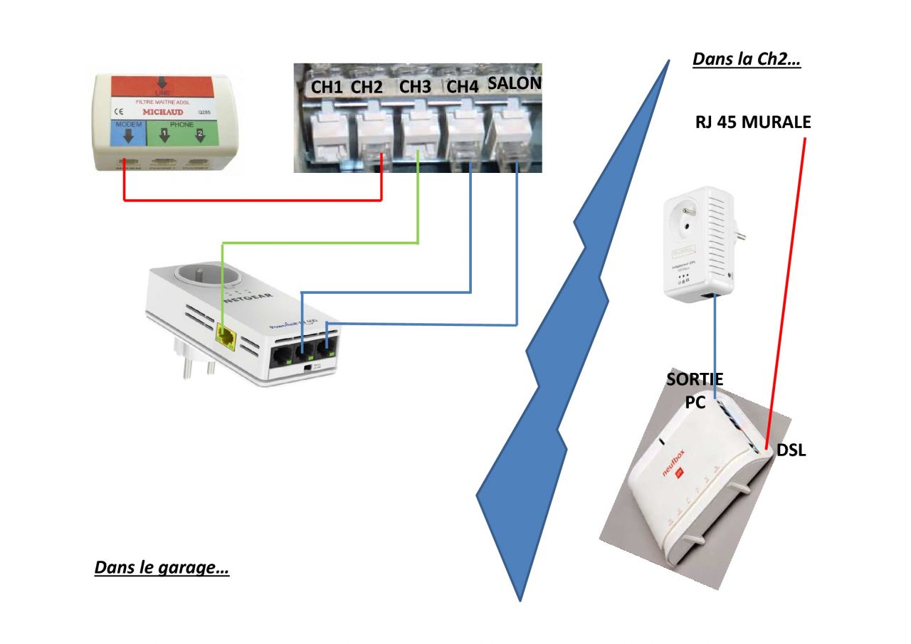

De qui est bon signe, c'est qu'avec mon branchement, j'ai toujours internet, le téléphone, le wifi et la femto
mais je n'arrive toujours pas à connecter mon ordi portable en filaire dans la chambre 3....
je vous fais un dessin de mon installation, telle qu'elle est tout de suite (j'ai essayé plein de configurations... mais c'est pas mieux Crying )

Membre utile Env. 2000 message Boulon (14)
Voici mon montage :
Sur chaque boitier, il y a 3 voyants... sur les 2, le voyant d'alimentation et le voyant CPL sont allumés...
Quant au voyant d'activité Ethernet, il est allumé sur le CPL de la Ch2, mais pas celui du garage...
Pour faire mes branchements dans le garage, j'ai utilisé les ptits câbles noirs existants dans mon installation... et le câble que j'ai rajouté dans la ch2, j'ai utilisé un câble Ethernet fourni...
Z'en pensez quoi les z'amis ?

Je pense avoir trouvé la solution !!!
pour faire mes branchements dans le garage, j'ai utilisé les petits câbles noirs qui étaient mis par l'électricien :
et ce soir, j'ai câblé avec un "vrai" câble éthernet entre la ch3 et le switch... et ça marche dans la ch3 !!!
question : c'est quoi la différence entre les câbles noirs et les "vrais" câbles éthernet ?
_________________________________________________________
De : Boulon (14)
Membre super utile Env. 5000 message Vigny (95)
Tes cables noirs doivent juste avoir la paire pour le telephone.
Alors qu'un cable ethernet à 4 paires (8 cables).
Voila la source de tes problemes...

Juste en regardant les cables, impossible de savoir ils sont câblés d'une certaine manière incompatible avec le rj45. Vu qu'ils étaient destinés a faire transiter plusieurs choses ils ne sont pas au normes RJ mais des cordons de brassage pour ton tableau de communication et donc doivent être utilisé avec des filtres. Aucun intérêt pour toi en ce moment il te faut des câbles rj45 cat 5e ou 6.
