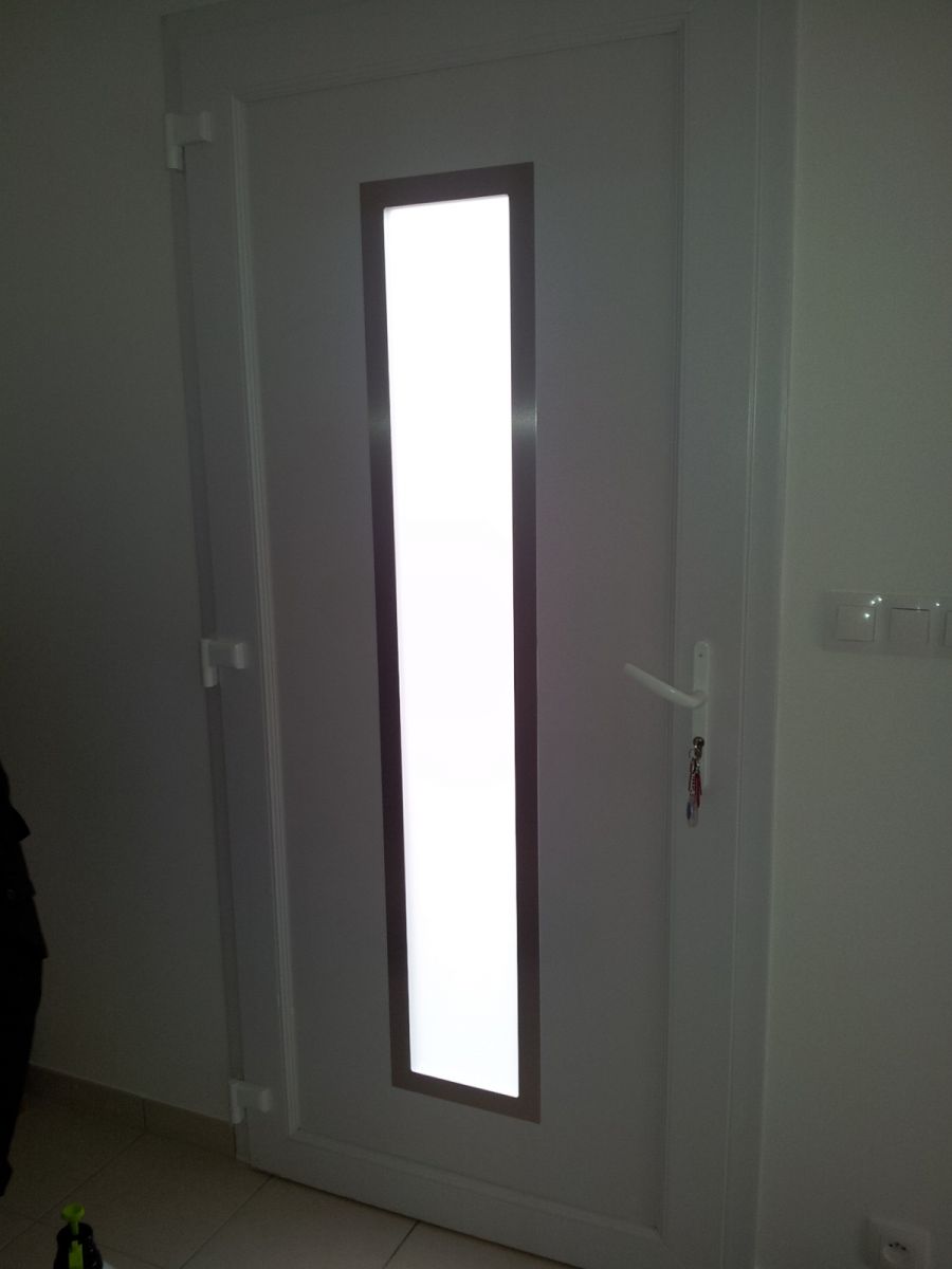

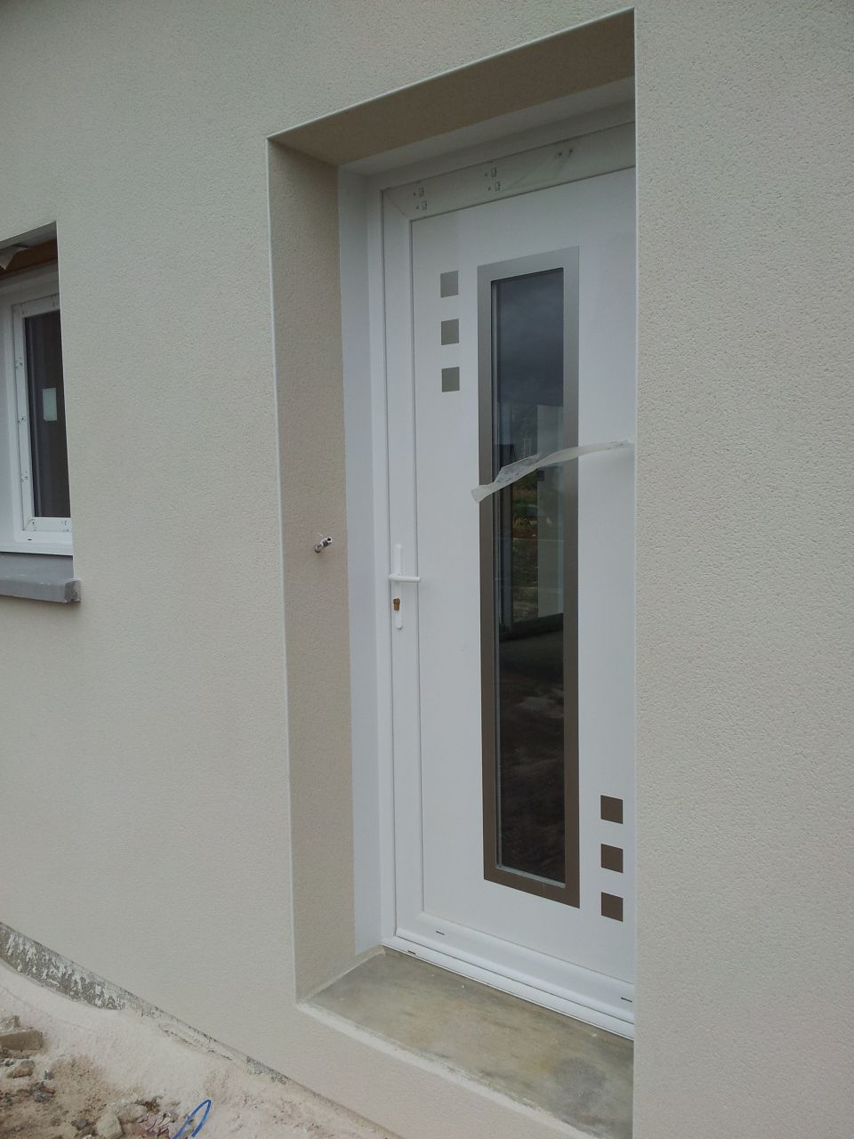

La porte d'entrée, dont le vitrage était transparent, est désormais opaque. J'y ai ajouté un film adhésif dépoli (acheté en magasin de bricolage). C'est assez facile à poser, mais il faut bien prendre son temps et suivre les instructions. Je trouve que c'est bien plus facile à faire que sur des vitres de voiture, qui sont souvent concaves. De plus, comme je l'ai fixé côté intérieur, je n'avais pas la pluie et le vent pour m'importuner .
Voici ce que ça donnait avant:
Et aujourd'hui, de l'extérieur et de l'intérieur de la maison:
Film opacifiant dépoli sur la porte d'entrée Film opacifiant dépoli sur la porte d'entrée

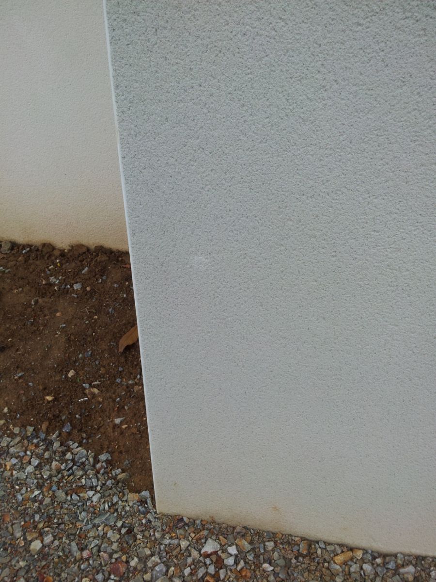

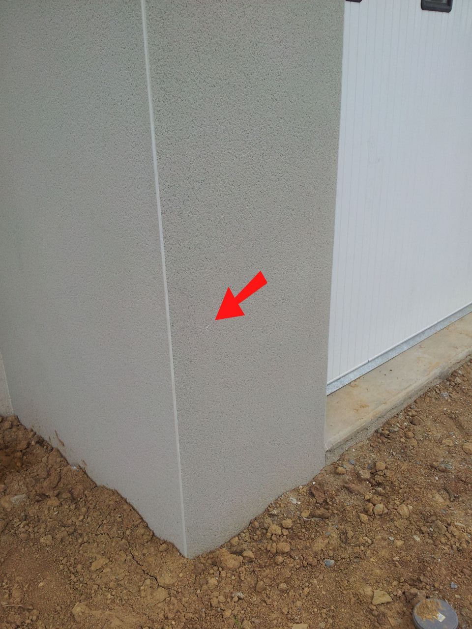

Pour Nati29, voici les photos des retouches faites sur les impacts de l'enduit. Sur la couleur "pierre", on n'arrive même plus à retrouver l'endroit retouché. Sur la couleur grise, c'est visible, mais moins qu'avant.
Impact sur le garage, avant et après:
Impact sur l'enduit avant la retouche (garage) La reprise d\'un impact sur l\'enduit du garage. Cette retouche est un peu visible.

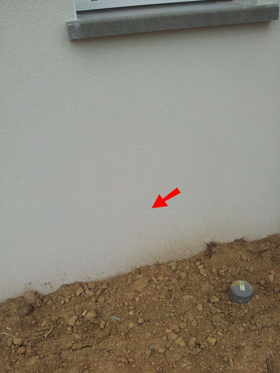

Impact sous la fenêtre de la cuisine:
Impact sur l'enduit avant la retouche (cuisine) Reprise d'un impact sous la fenêtre. La retouche n'est pas visible à l'oeil nu

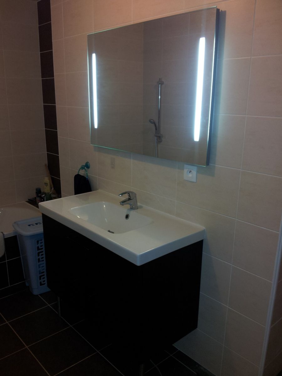

Et bien, je n'aurais pas chômé en cette veille d'Armistice !
Le miroir de la salle de bain est posé. Il est vraiment imposant (1,05m de long) ! Le seul bémol, c'est que pour remplacer les néons, il faut complètement enlever le miroir, car il y a des vis à enlever pour accéder aux néons. Mais globalement, j'aime beaucoup le résultat, et ça va être beaucoup plus pratique pour me raser
Miroir, mon beau miroir !

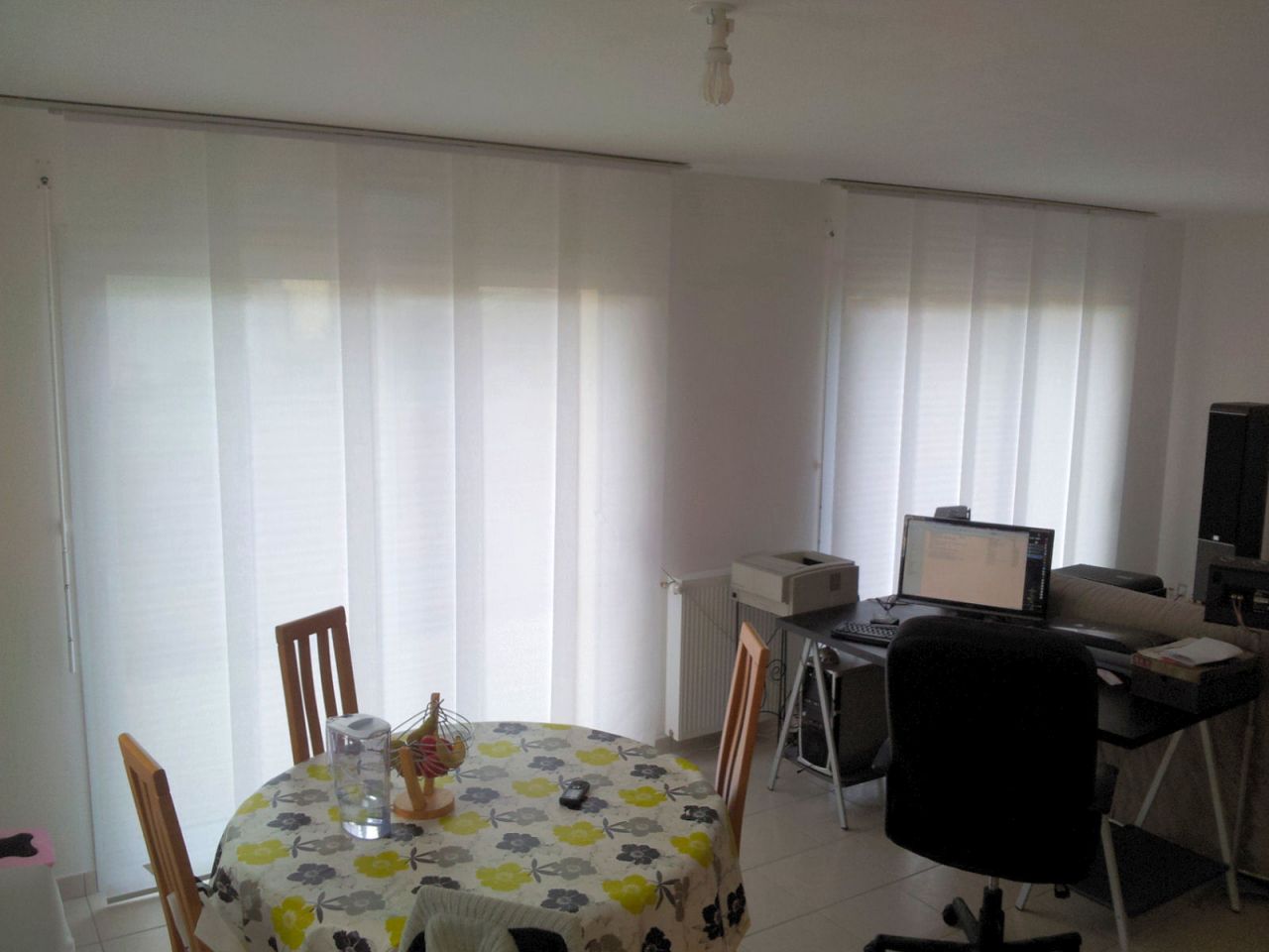

Ca y est, les panneaux japonais sont en place dans le salon et le séjour. Comme vous pouvez le constater, ils sont blancs. J'ai fini par me décider pour ces kits complets notamment à cause du prix attractif: environ 160€ les 2 dans un magasin de bricolage. Le premier devis dans un autre magasin m'avait un peu fait peur: 700€ pour une seule baie vitrée ! Par contre, je n'ai pas de tirette pour les ouvrir et fermer sans avoir à mettre les mains sur le tissu. Mais il y a peut être moyen de bricoler ça par moi-même
Cela dit, aujourd'hui, je passe au ponçage de la chambre ! Je me remettrai à la peinture à partir de demain.
Rideau Les panneaux japonais

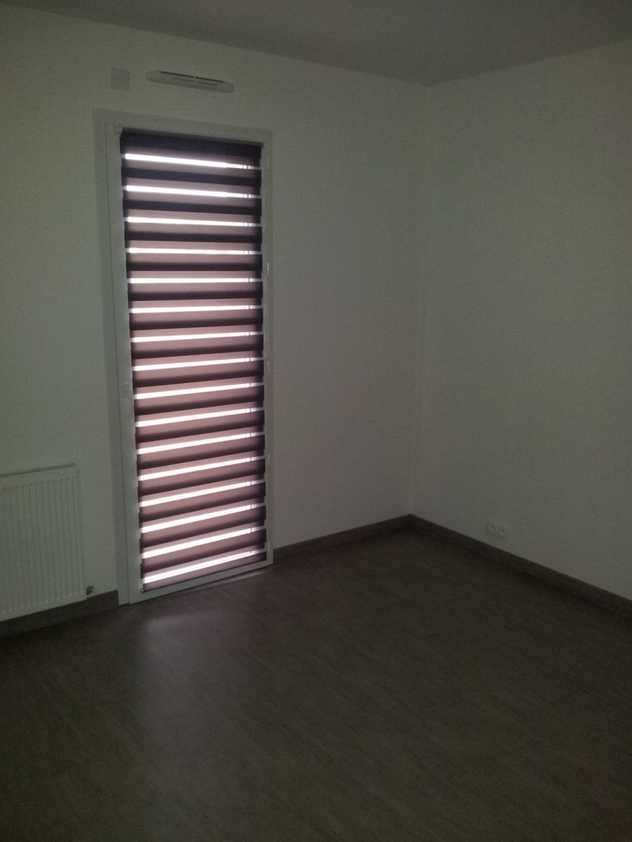

Le parquet de la chambre, terminé à Noël, ainsi que le store jour/nuit:
Store jour/nuit de la chambre, et parquet flottant

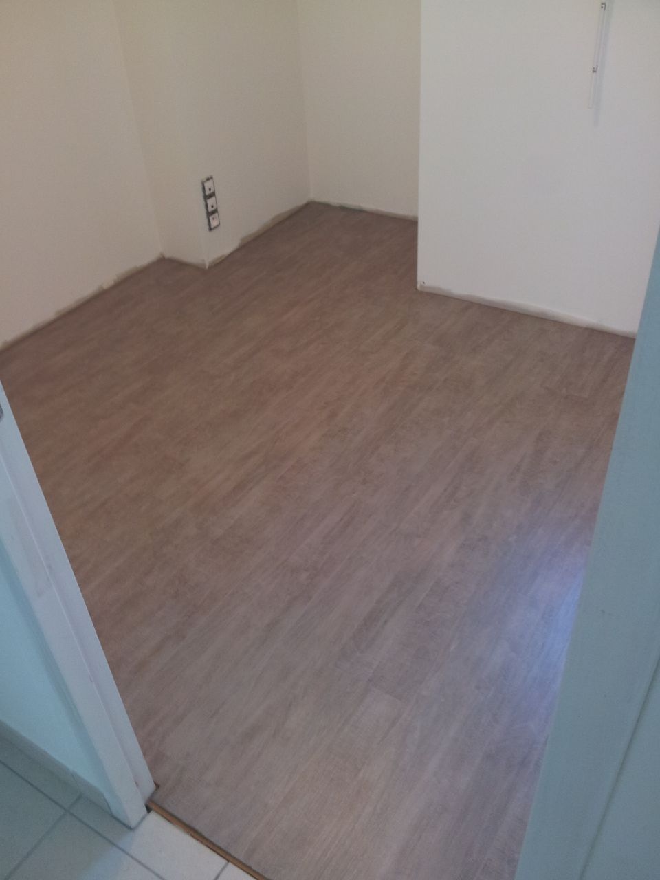

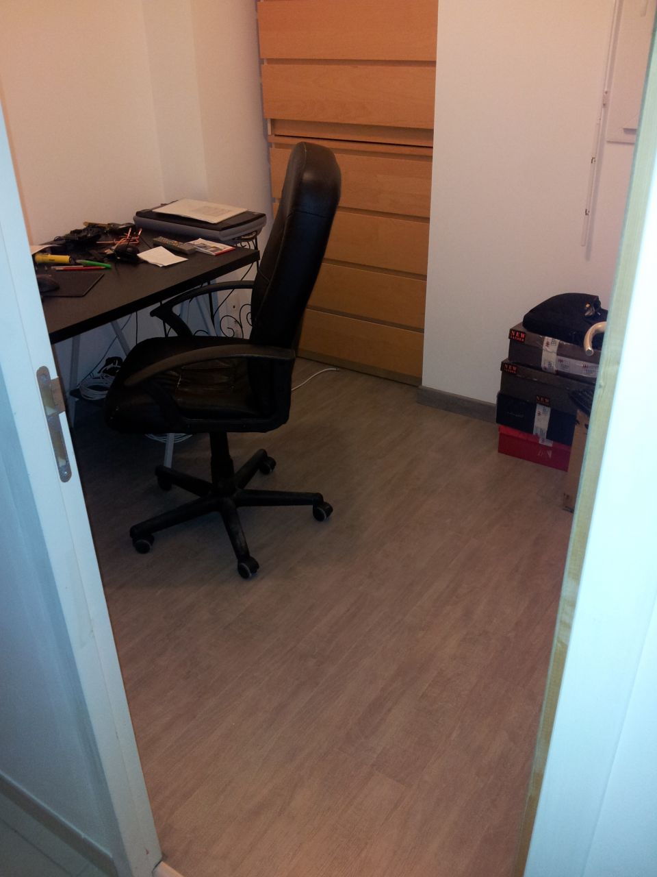

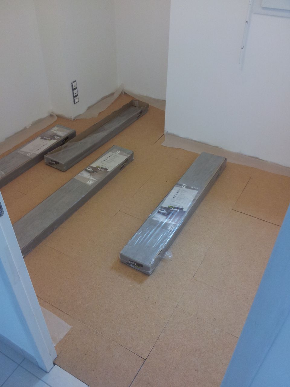

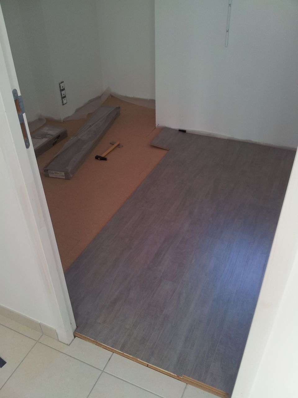

Le parquet du bureau (début février):
L'isolant en fibre de bois sous le parquet stratifié. Le parquet stratifié en cours de pose dans le bureau Le parquet stratifié terminé dans le bureau
Le parquet est terminé dans le bureau.

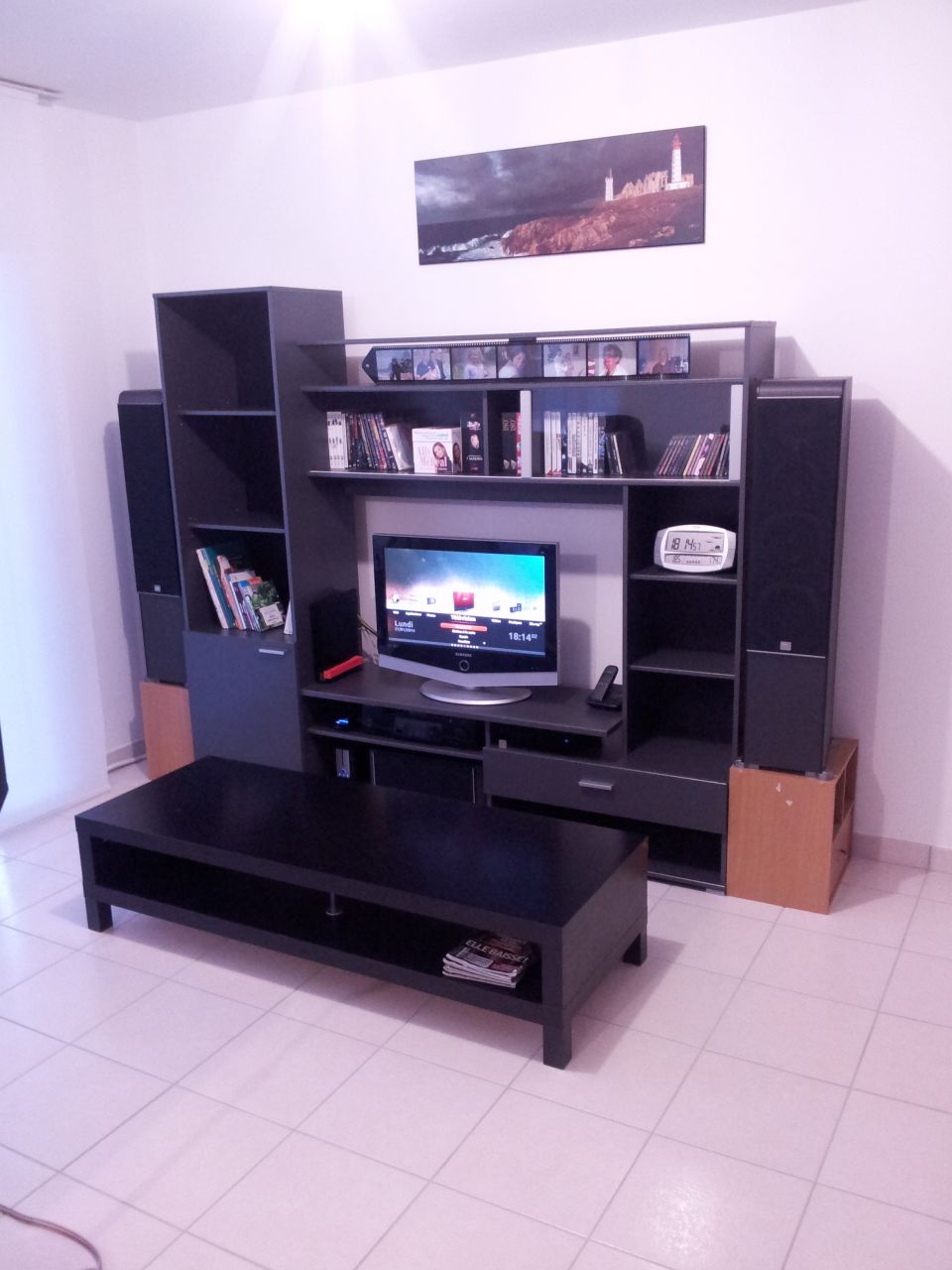

Un nouveau meuble TV occupe désormais le salon:
Le nouveau meuble TV

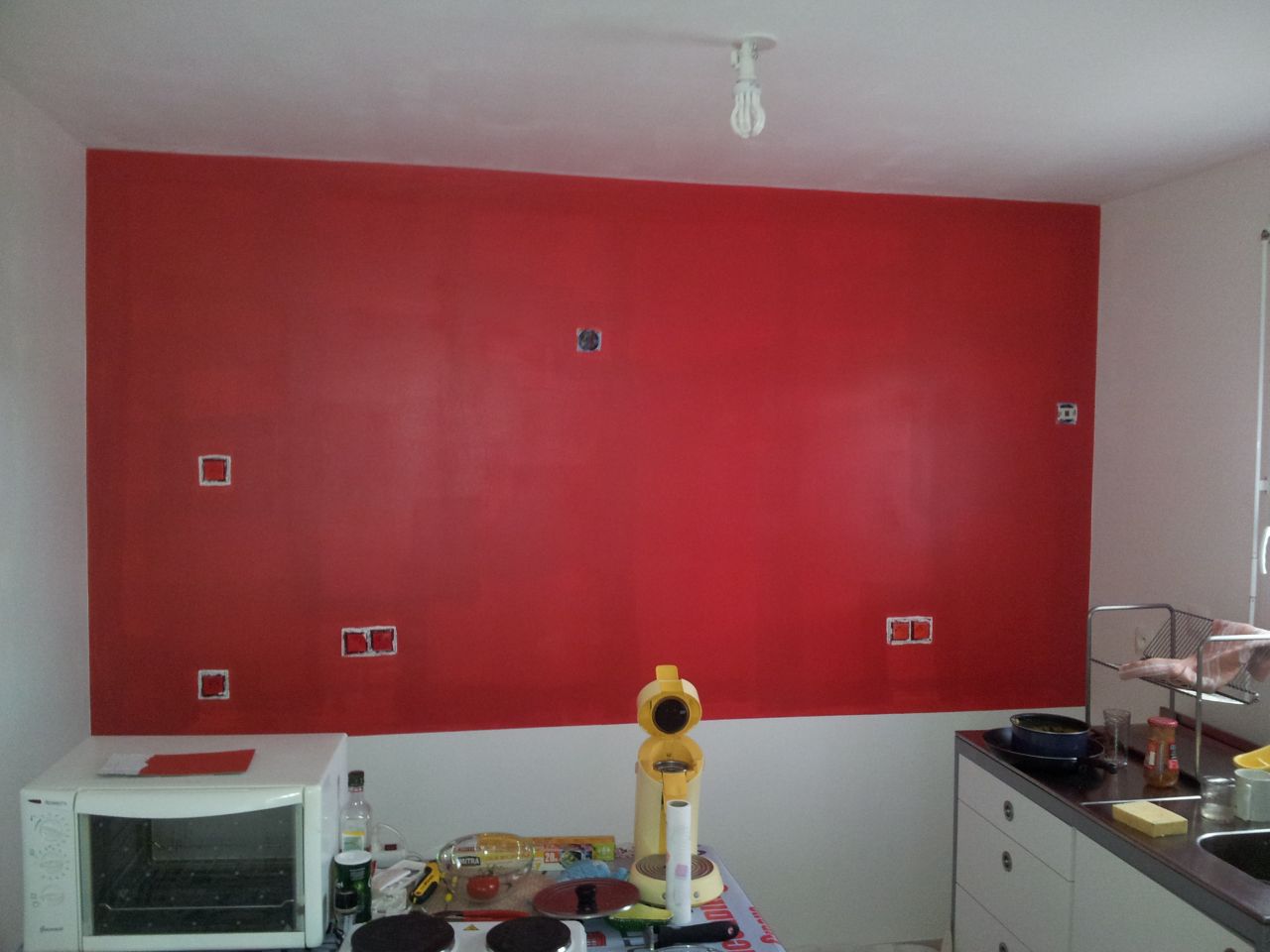

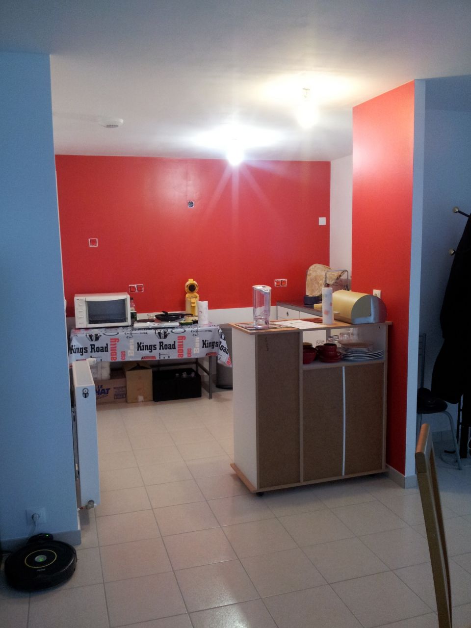

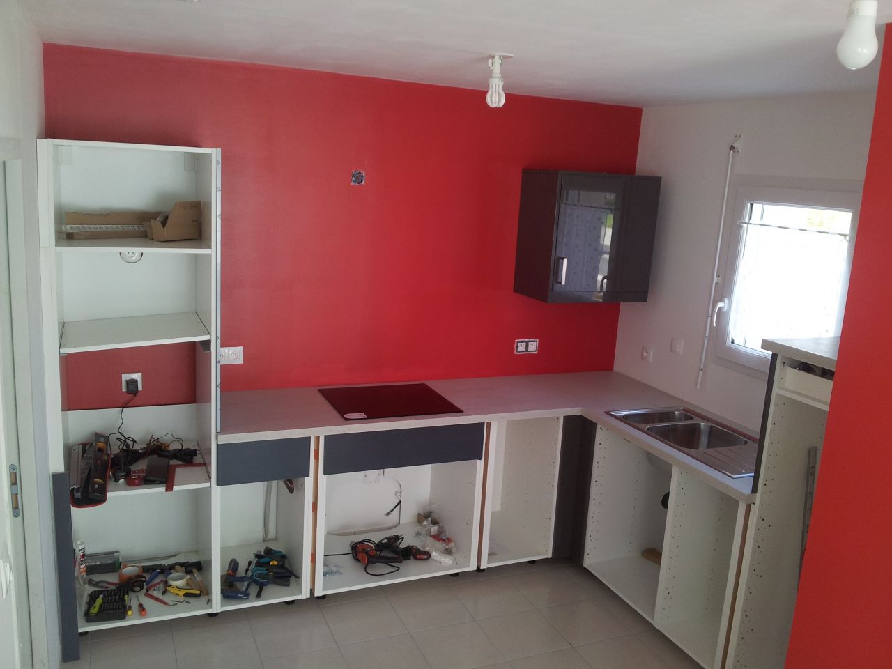

La peinture rouge "Andalou" dans la cuisine:
Peinture rouge dans la cuisine.

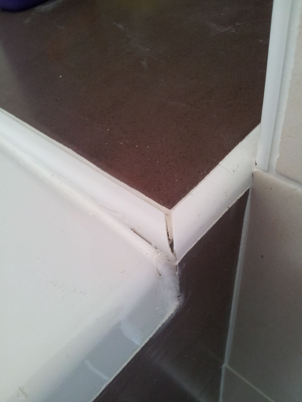

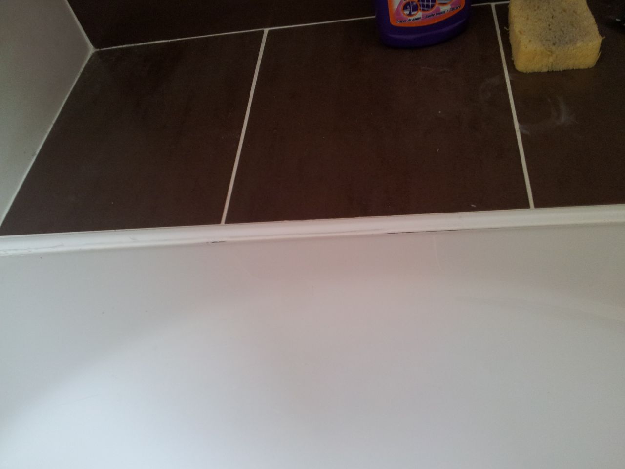

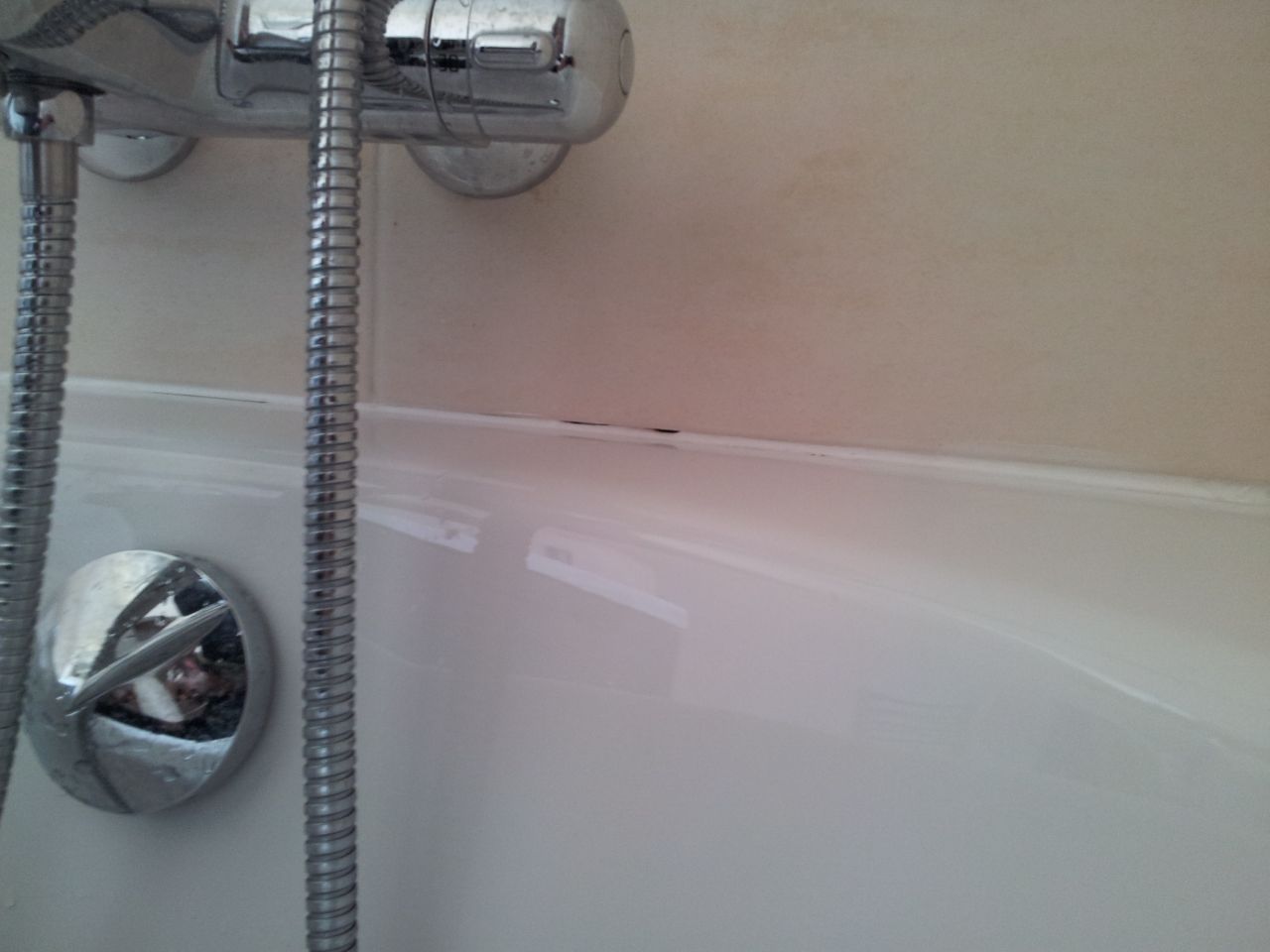

J'ai du refaire les joints silicone autour de la baignoire, car ça se décollait un peu partout... (le silicone a été mis contre du film plastique de protection, qui n'avait pas été enlevé)
Joints qui se décollent quelques semaines après la remise des clefs Joints qui se décollent quelques semaines après la remise des clefs

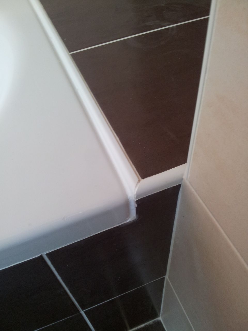

Résultat après réfection des joints par mes soins:
Joints refaits par mes soins au niveau des bords de la baignoire.

Même problème chez nous pour les joints de la sdb!A refaire entièrement!

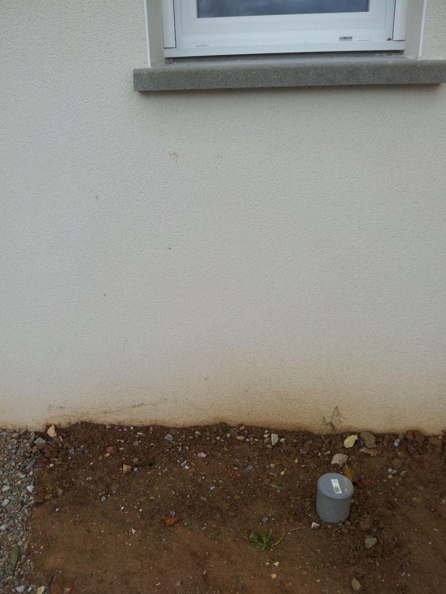

Je souhaiterai savoir si vous avez raccordé votre descente de gouttière à votre tuyau d'évacuation ou avez vous juste poser le couvercle ?
Gwen22 a écrit:...
Les regards pour l'évacuation des eaux pluviales sont faits, et le puisard a été enterré:
Un des 2 regards des eaux pluviales
Je me pose juste une question, les regards des EP ne sont pas bien profonds... Il doit y avoir moins de 5cm entre le fond et le bas du tube PVC gris. Etant donné qu'il y aura certainement pas mal de feuilles mortes à cet endroit, j'ai peur qu'une partie de ces dernières s'en aille vers le puisard. Je ne me vois pas nettoyer le regard tous les mois en automne
Peut être qu'une grille devant le tube PVC de sortie pourrait améliorer la chose ?
Des avis là dessus ?
http://notre-maison-cireslesmello.blogspot.com/
remise des clées le 03 septembre 2010 ; on a emménagé le 24 septembre 2010, un pure plaisir de vivre dans notre nouvelle maison même si tout n'est pas parfait.
De : Cires Les Mello (60)
Gwen22 Picto info Auteur du sujet
Super photographe Env. 400 message Quimper (29)
Les tuyaux ne sont pas raccordés entre eux.

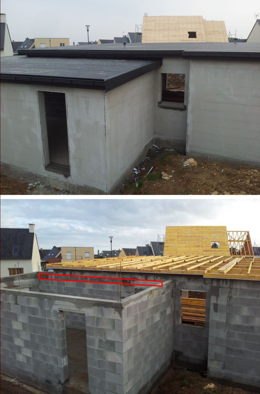

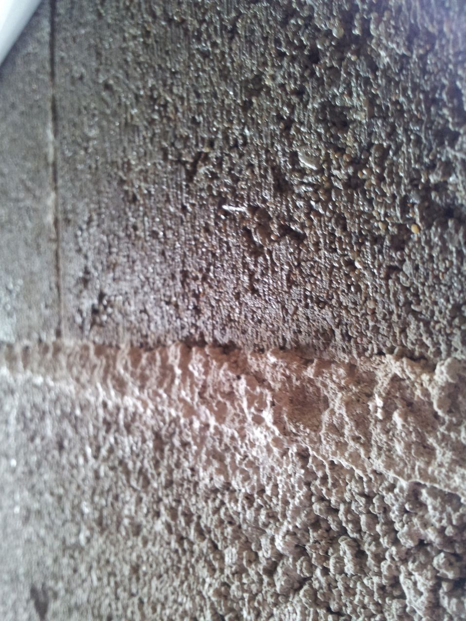

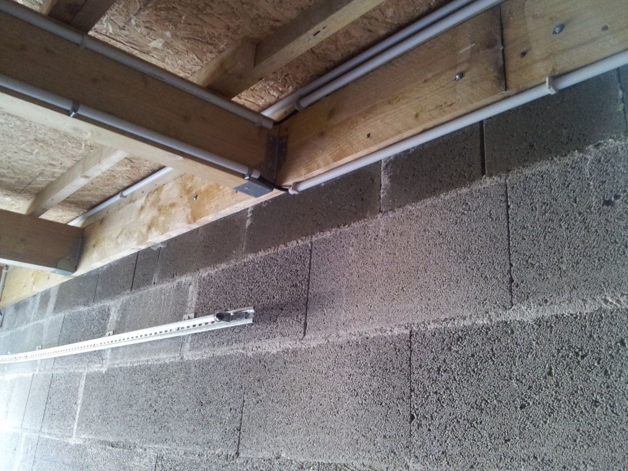

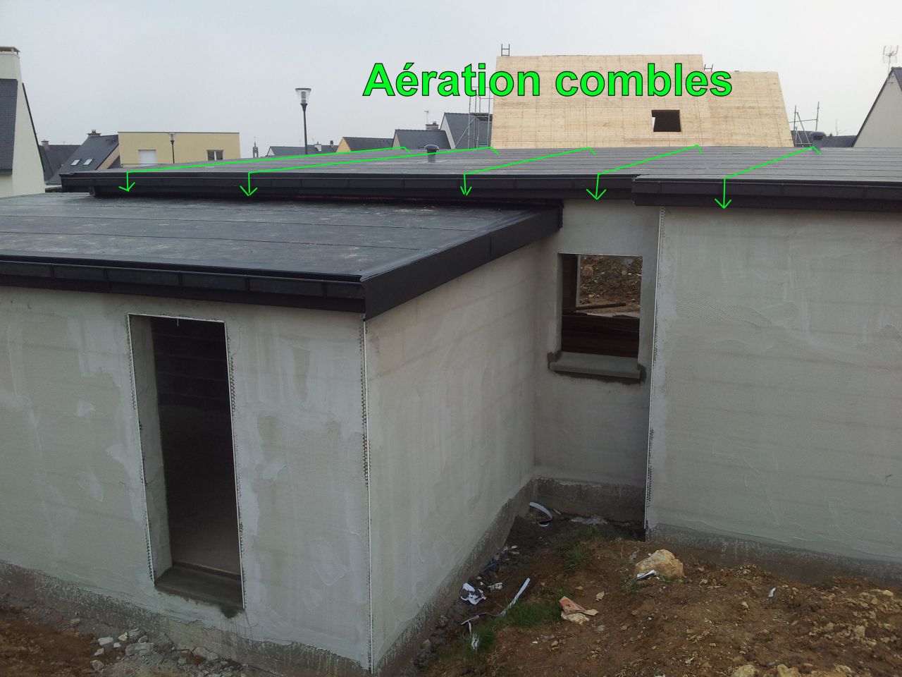

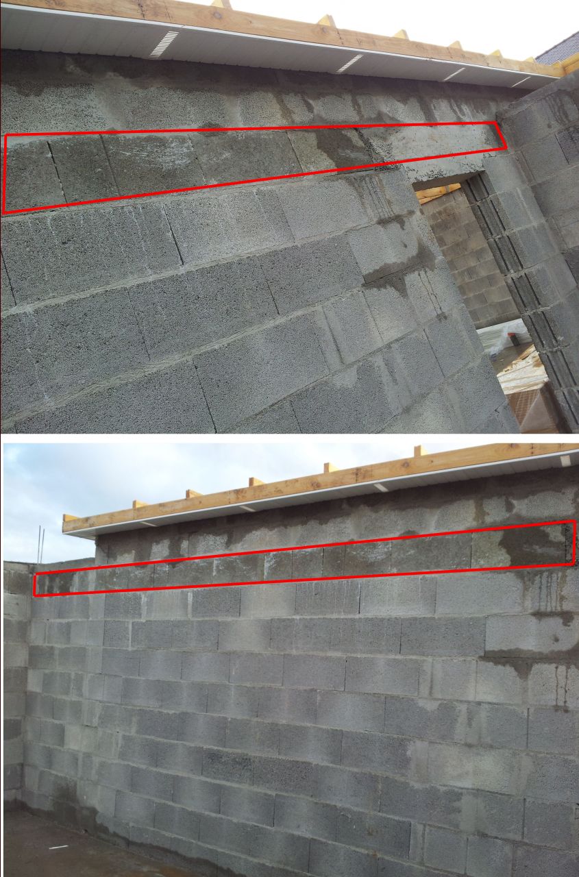

Voilà 10 jours que j'ai constaté des infiltrations d'eau dans mon garage. Tout un rang d'agglo est régulièrement humide (même après plusieurs jours sans pluie). Après 2 appels au bureau de Clefs d'or Quimper, toujours aucune nouvelles des artisans.
Ce rang d'agglo est régulièrement très humide. Le bois de la charpente et les panneaux d'OSB les plus proches sont également humides:
Infiltration d'eau dans le garage
En haut, un agglo humide. En bas, un agglo non touché.
Quasiment toute la longueur du garage est concernée par ces infiltrations. Si on rapproche cela avec le fait que l'enduit n'ai pas été fait au dessus du garage (même pas un dégrossi), cela sur toute la longueur du garage, il n'est pas difficile de faire un lien entre ces 2 éléments.

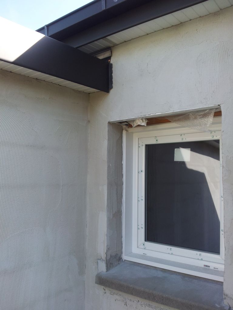

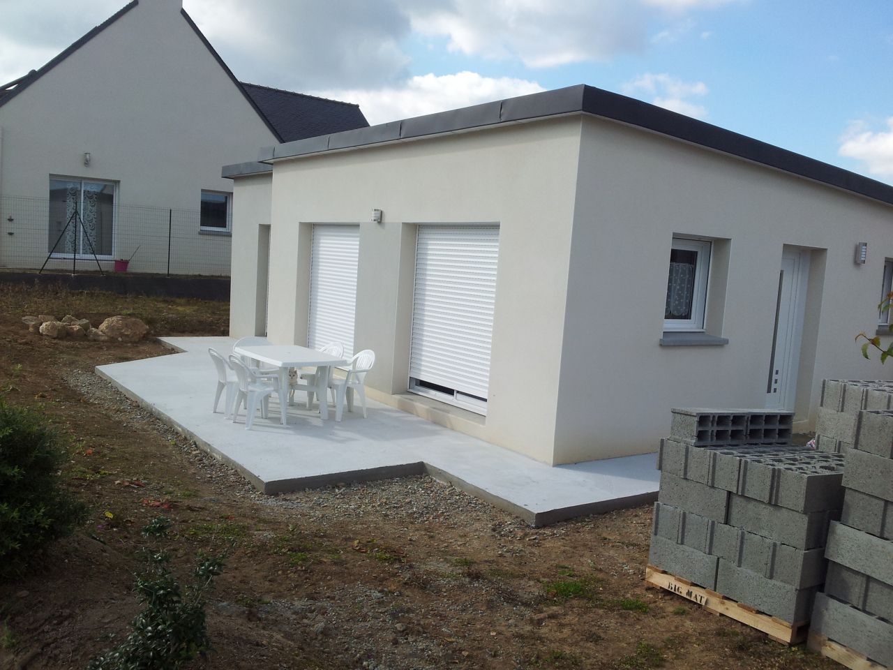

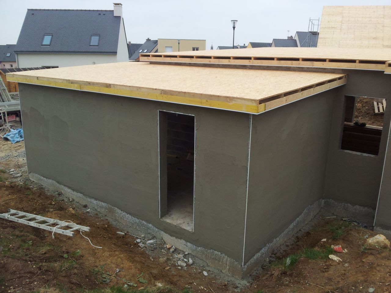

Voici une photo de la maison une fois le dégrossi d'enduit fait:
Dégrossi de l'enduit. On remarque qu'une bande au dessus du garage n'a pas été enduite.
Quelques semaines après, une bande en alu a été vissée contre le mur (non-enduit), et recouvre la membrane d'étanchéité qui remonte le long du mur.
Une bande alu a été mise en place sur le mur situé au dessus du garage (à peine visible sur la photo)
Les panneaux d'OSB (toiture), la charpente, et peut être d'autres choses (quel est l'état de l'isolation derrière ce mur ?) sont touchés par de l'eau. Mais cela n'a pas l'air de sembler urgent pour Clefs d'or, avec qui ça se passait plutôt bien jusque là.
En attendant, j'aère un maximum le garage pour que l'humidité s'évacue dehors plutôt que sur la laine de verre.

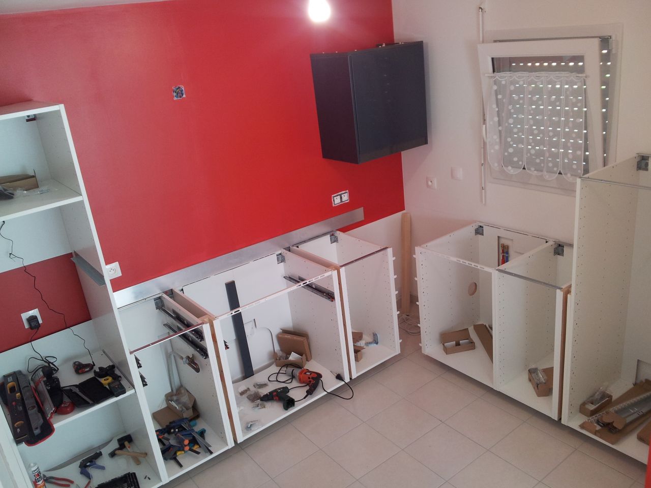

Les choses avancent, oui, mais en ce qui concerne ma cuisine ! Le montage des meubles est fait. Le plan de travail sera découpé prochainement. Il va me rester encore plusieurs journée de travail pour les finitions. Mais comme j'aime le travail bien fait, ça prendra le temps qu'il faudra Laugh

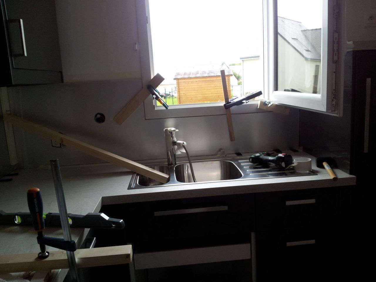

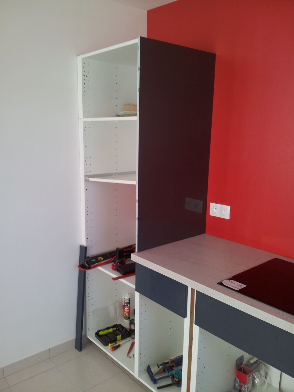

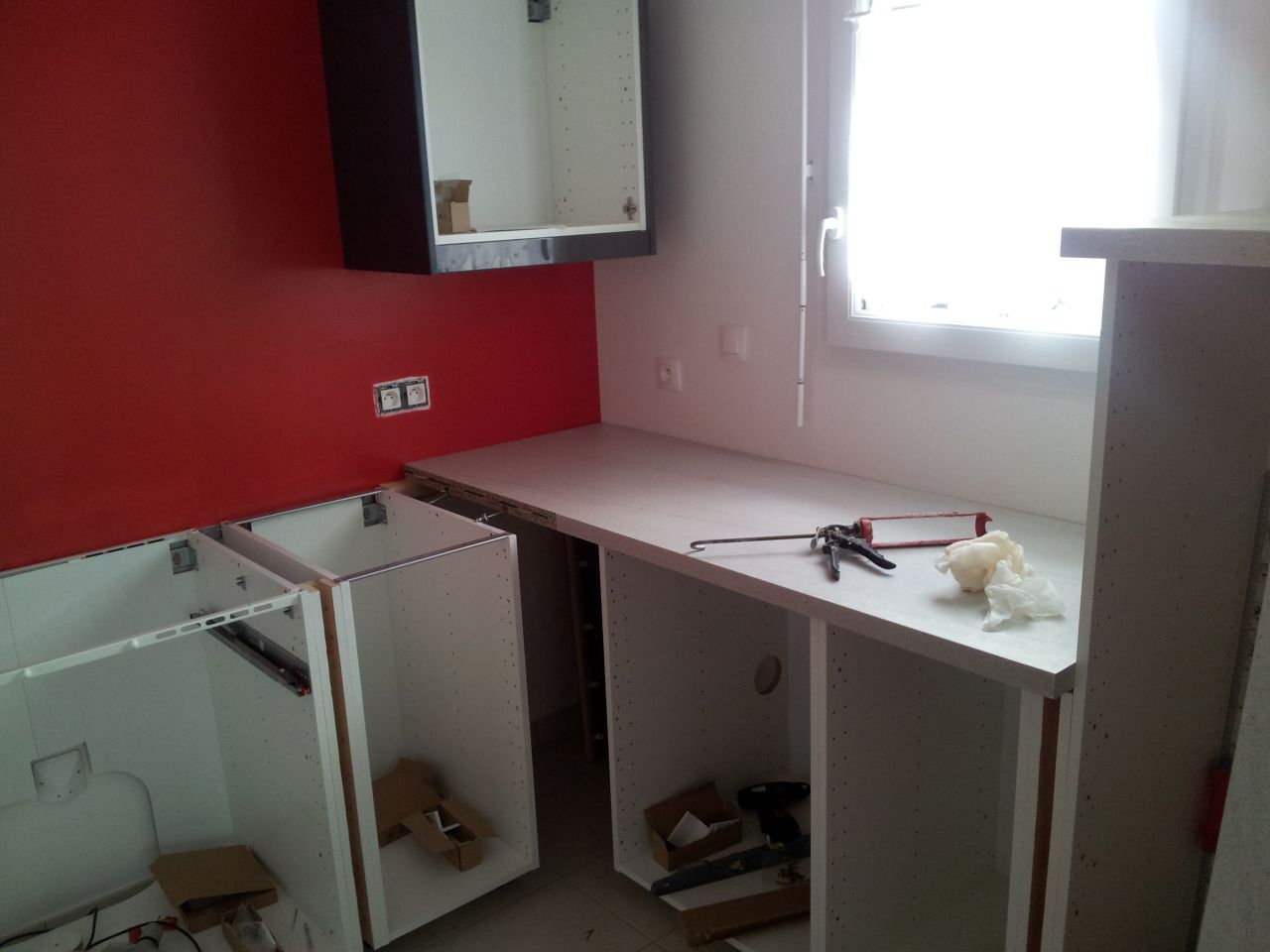

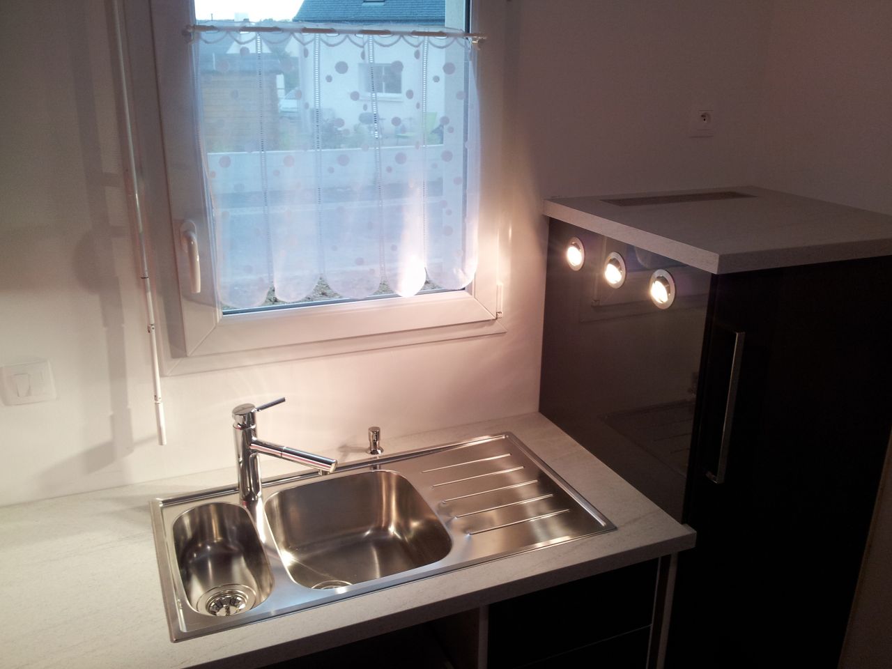

De mon côté, le plan de travail est posé dans la cuisine. C'est une étape importante, qui va me permettre d'attaquer les dernières finitions et la pose de l'électroménager. J'en ai encore pour quelques week-end de boulot Laugh J'attends qu'elle soit mieux avancée pour vous la montrer, car pour l'instant, ça ressemble à une ... demi-cuisine !

Et voici une petite photo de la cuisine en l'état actuel, pour les curieux !!

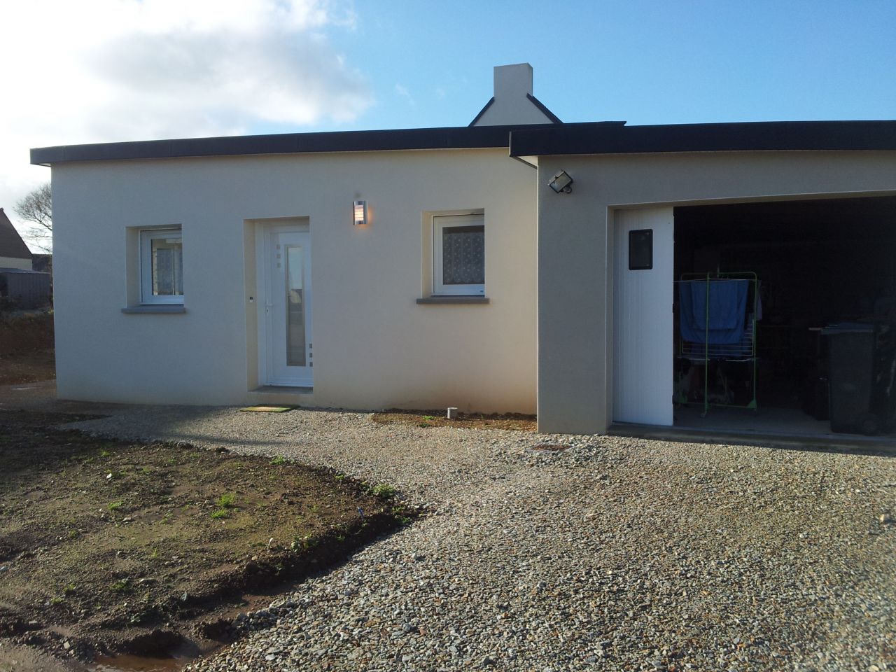

Voici quelques photos prises pendant le chantier. J'ai entouré en rouge le rang d'agglo actuellement touché par les infiltrations (il s'agit du dernier rang visible à l'intérieur du garage). Pour rappel, le couvreur n'a rien décelé d'anormal concernant l'étanchéité de la membrane Rhépanol. Il s'agirait d'un problème de condensation.
Vue de l'extérieur:
L'enduit n'a pas été fait sur la partie au dessus du garage. La membrane Rhépanol du garage remonte sur cette partie et est fixée avec une bande alu:
Sur cette photo, j'ai représenté l'aération dans les combles via les grilles prévues pour (afin que la condensation ne mouille pas l'isolation)
Vue de l'intérieur du garage (à gauche) et de la maison (à droite):
Le nécessaire a bien été fait pour que les combles au dessus de l'habitation soient ventilés (via les grilles blanches que l'on voit sur ces dernières photos). Mais je me demande si elle est efficace partout car le toit du garage est relativement proche de ces grilles d'aération. De plus, comme l'enduit n'a pas été fait sur le mur situé entre les 2 toits, ça n'aide surement pas l'humidité à s'évacuer vers l'extérieur dans cette zone.

Le couvreur est donc passé ce matin. Il a fait un chapeau de ventilation dans le toit du garage, afin que l'humidité soit évacuée du garage.
A mon avis, cela ne va pas régler le problème à la base, mais peut être atténuer ses effets. A suivre de près pendant les prochaines semaines !

Voici donc le résultat final:
Le coin repas:
Le coin cuisson:
Le coin évier:

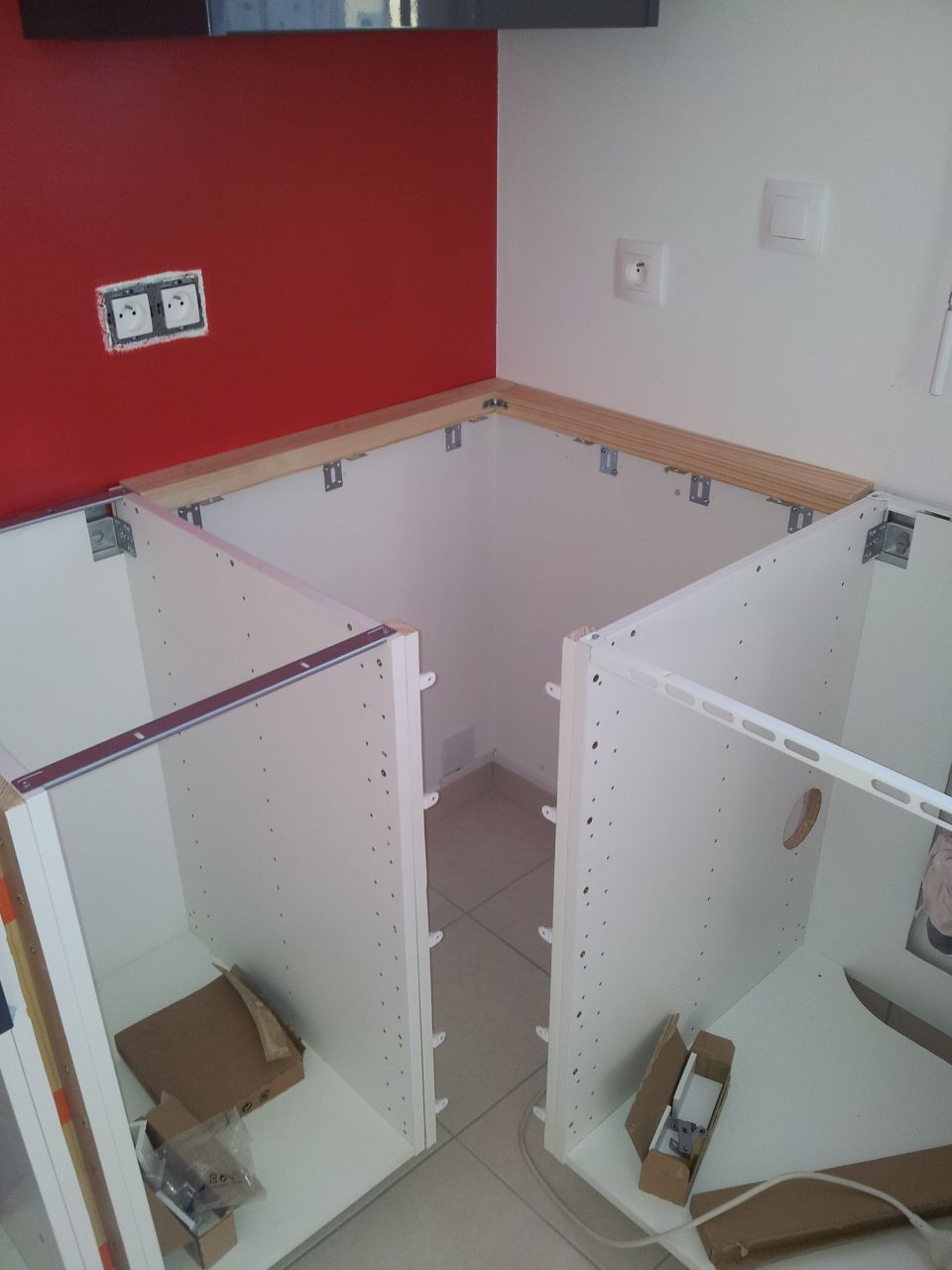

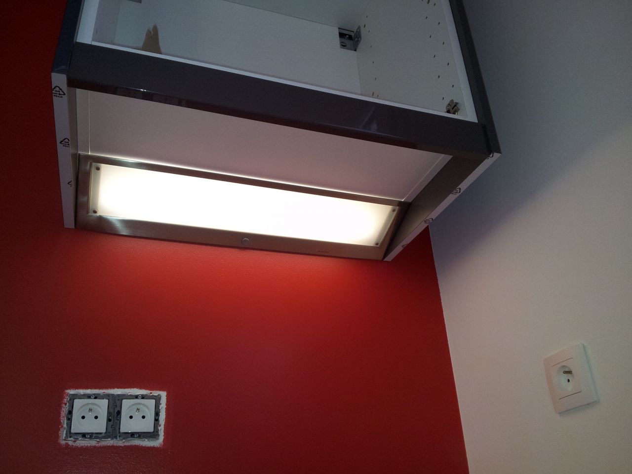

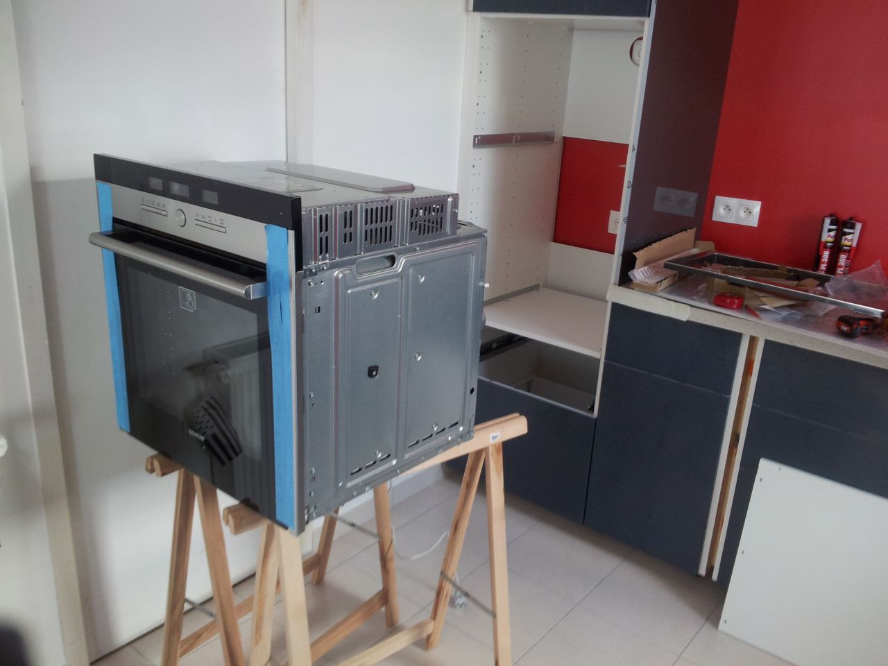

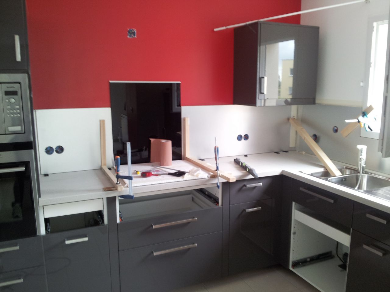

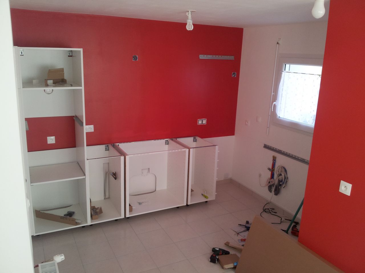

Quelques étapes importantes du montage, le "Making of" en quelque sorte !
Peinture rouge:
Mise en place des rails de fixation, et montage des meubles:
Tasseaux pour supporter le plan de travail dans l'angle:
Pose du plan de travail:
Panneaux de finitions, et début de montage des tiroirs:
Eclairage:
Installation du four encastrable:
Pose de la crédence:

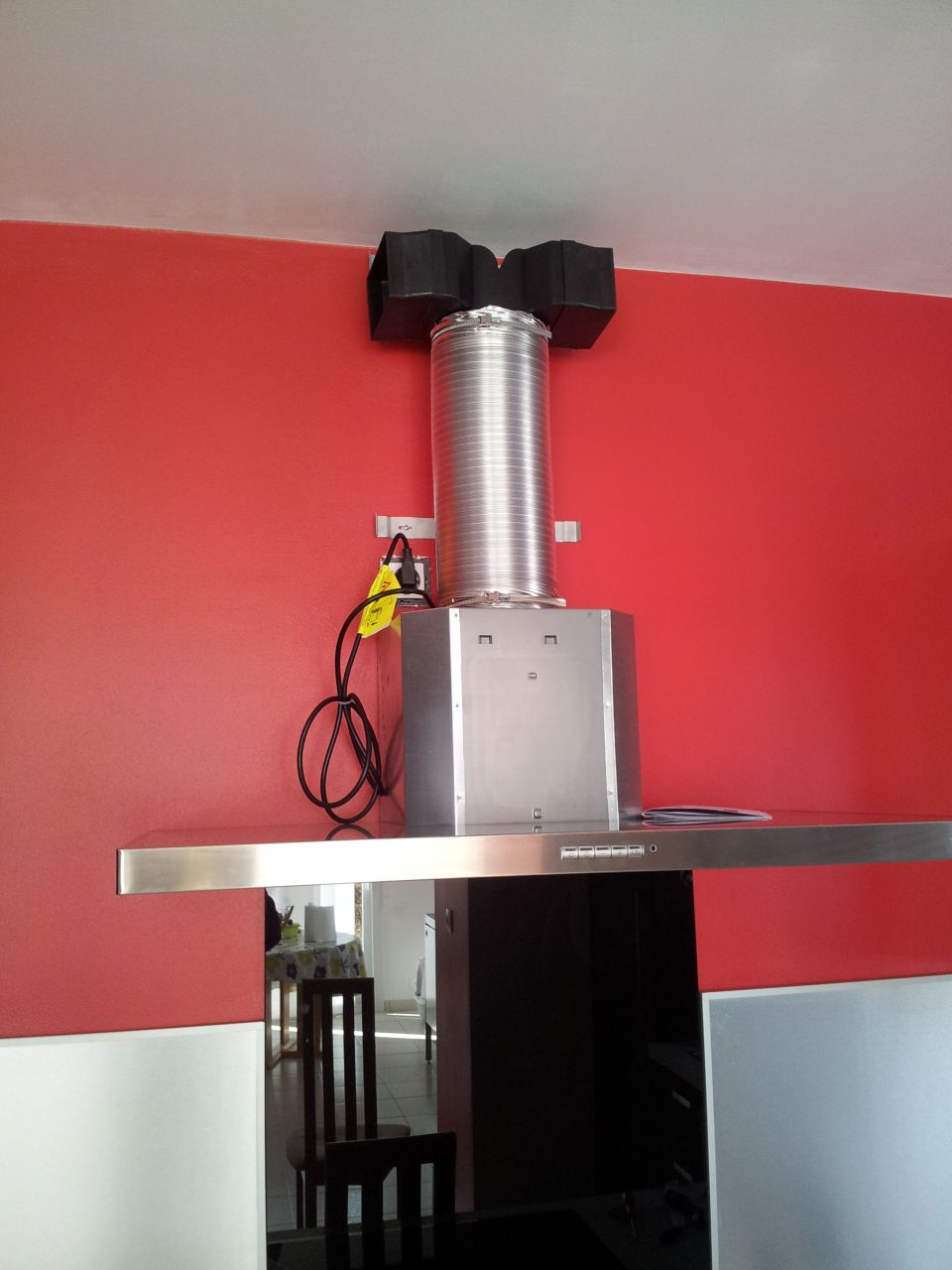

Mise en place de la hotte:

pliplouf a écrit:Très belle cuisine. J'aime beaucoup la crédence, Elle est en quelle matière, vous l'avez prise où? Elle était déjà découpée au niveau de la fenêtre, et des prises ? Quel est le système de fixation ça a l'air d’être galère à fixer.
Derrière la hotte, c'est du verre trempé sur fond noir. La crédence, elle, est en bois aggloméré, 8mm d'épaisseur, imitation inox brossé. Les traces se voient un peu, mais beaucoup moins que l'inox. Au niveau de l'entretien, un coup de chiffon légèrement humide et c'est propre.
http://www.leroymerlin.fr/v3/p/produits/credence-inox-brosse[...]redence_inox&xtcr=1
J'ai fait les découpes moi-même, mais leroymerlin propose de les faire, si on leur donne les mesures (centre des prises et endroits à couper). Attention, chaque coupe est payante... C'est 2 euros la coupe. Je préférais faire tout moi-même. Ils m'ont juste coupé les panneaux pour que ça rentre dans la voiture
La pose n'a pas été facile en effet. En théorie, il suffit d'appliquer la colle (j'ai pris de la colle à miroir) et de fixer la crédence au mur. Mais, ça c'est la théorie ! Les panneaux de crédence sont un peu gondolés (stockage, transport...), et mes murs de cuisine le sont aussi, mais dans le sens inverse. On imagine alors que coller ces panneaux épais de presque 1cm n'est pas facile. J'ai donc utilisé des tasseaux et des serre-joints contre les bords de la fenêtre , pour que la crédence tienne en place. Aux autres endroits, j'ai utilisé le bord avant du plan de travail pour fixer d'autres tasseaux/serre-joints pour appuyer sur la crédence. En étant à 2 personnes, et avec beaucoup de patience, il doit y avoir moyen de le faire sans tout cet attirail. Mais si vos murs ne sont pas tout à fait droits, il faut tenir les panneaux en place bien plus que quelques minutes pour que la crédence tienne toute seule.
Au départ, je ne voulais pas mettre beaucoup de colle, car il faut toujours penser au jour où il faudra enlever/changer la crédence. Mais j'ai du en rajouter beaucoup plus au final, pas le choix !

Bonjour à tous !
Voici quelques nouvelles des dernières avancées de ces dernières semaines:

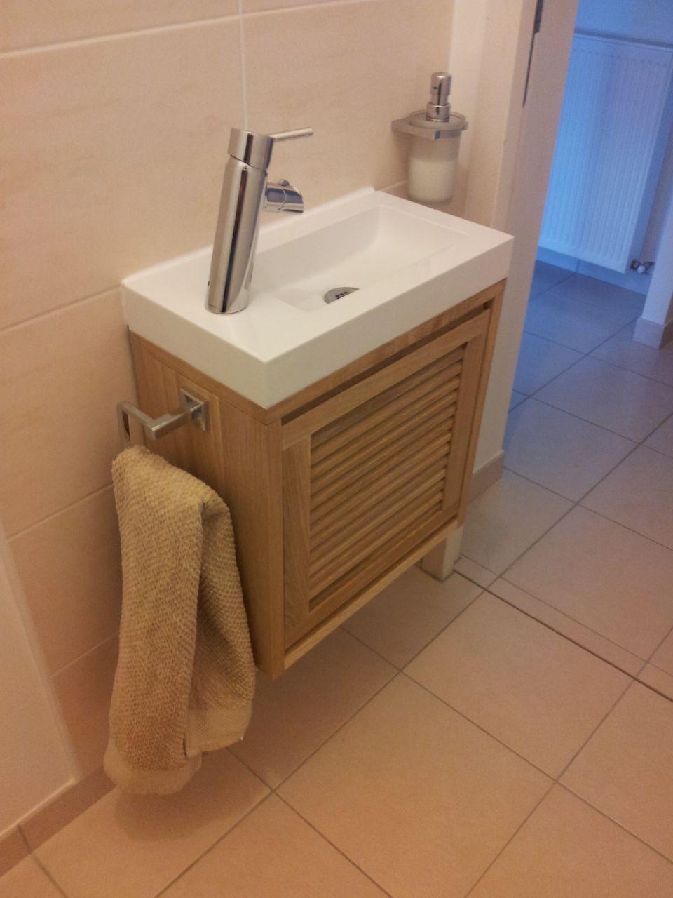

Installation d'un lave-main dans les WC. Très très utile ! J'ai un peu galéré pour que le siphon fonctionne correctement: l'eau ne s'écoulait pas du tout à certains moments... Il s'agissait d'un problème de pente insuffisante en sortie de siphon (tube se situant entre le siphon et le flexible en accordéon).
La terrasse est faite, en tout cas pour la partie béton:

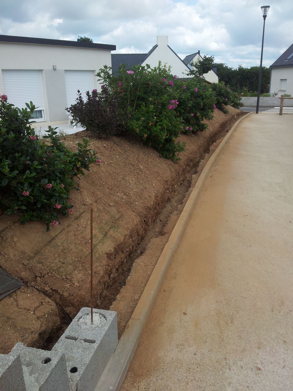

Ce week-end, j'ai creusé la tranchée pour la semelle du futur muret le long du chemin piétonnier:
La semaine prochaine, je commence les murets. Le premier le long de la voie publique, et le second le long de ce chemin piétonnier. Je compte garder le talus, mais le "pousser" contre ce muret. Ca me permettra de gagner un bon mètre de terrain, sur une longueur de 24m, soit 24m² de terrain de jardin devant la terrasse.
