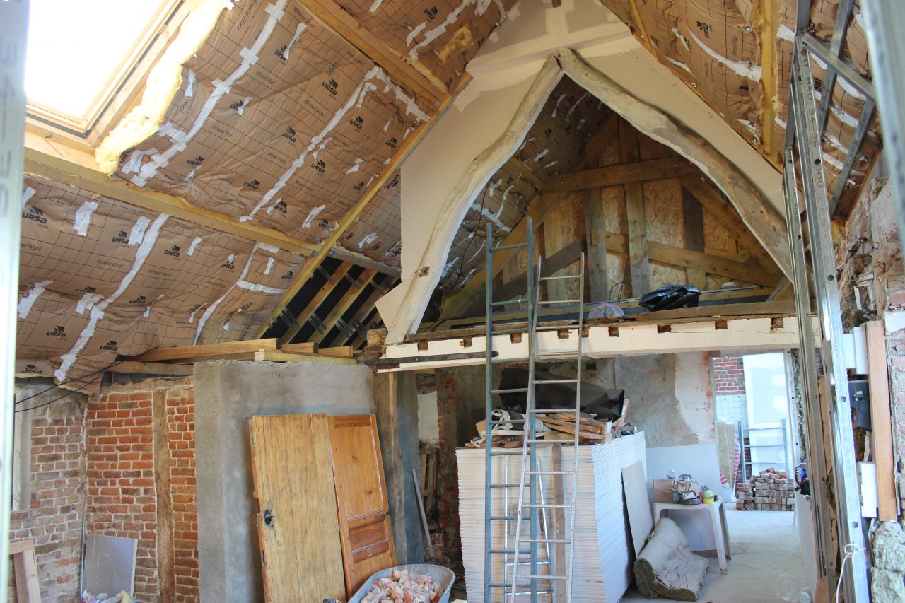

On en profite tant qu'on est chez les parents pour avancer sur 2-3 trucs plus cool. C'est l'une des fenêtres de l'atelier, un ponçage au 60, 80, 120 puis 180 pour finir. Il reste les simples vitrages à commander et installer, un petit traitement extérieur incolore mate et ce sera bon. On en a une autre deux fois plus large qui aura droit à la même chose, toujours pour l'atelier, les deux trouvées sur leboncoin pour 150€ (quand on voit le prix des verrières d'atelier d'habitude...)
AVANT
verrière d'atelier
APRES
verrière d'atelier
verrière d'atelier
verrière d'atelier

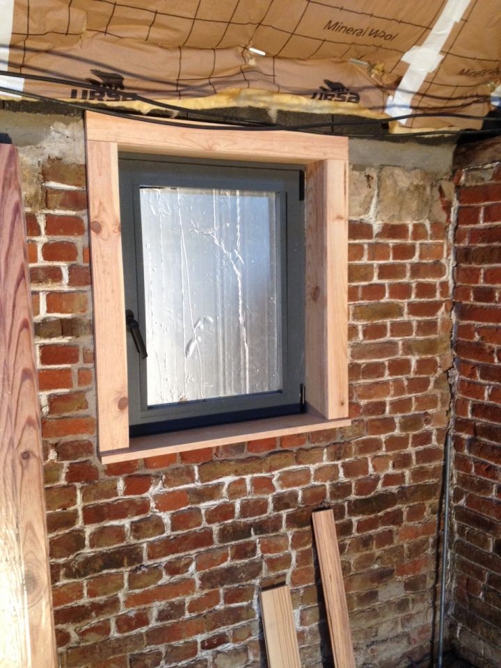

Le plaquiste a des talents de menuisier aussi, du coup on l'a laissé nous proposer des encadrements intérieurs pour les fenêtres, les briques ayant mal résisté à l'arrivée des nouvelles fenêtres, il fallait habiller. Il a fait ça dans une lame de parquet en sapin destiné au fond de la chambre, on adore, du coup on oublie le chêne pour ces encadrements
Les vitres et les petits bois (en alu..) pour ces fenêtres arrivent lundi, on a hâte de voir le résultat fini
encadrements fenêtres sur briques

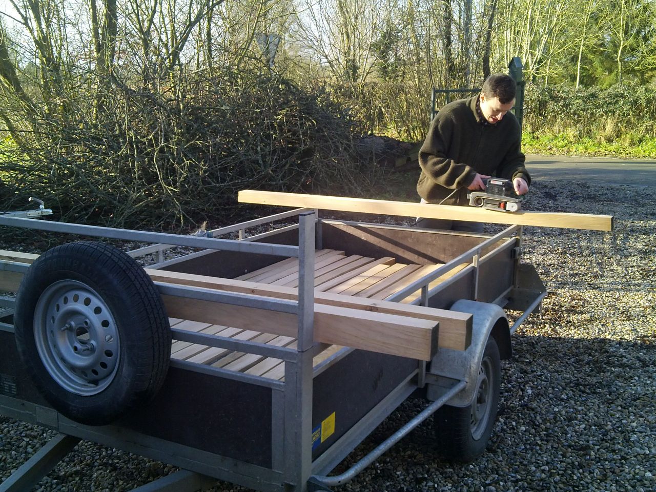

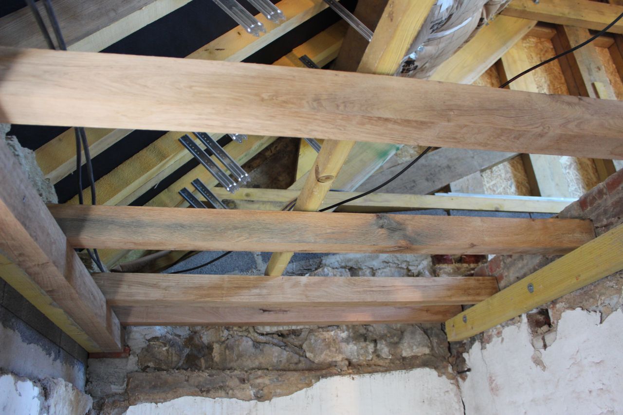

Solives récupérées, c'est du chêne neuf mais ressuyé, donc plus sec que du chêne qui sort de scierie (environ 20% d'humidité), il a été raboté mais il restait quelques traces d'écorce, donc un petit coup de ponceuse sur place en Normandie et elles sont nickel. Elles ne sont pas toutes identiques, certaines sont marquées, c'est exactement ce qu'on voulait pour les solivages.
solives en chêne
solives en chêne

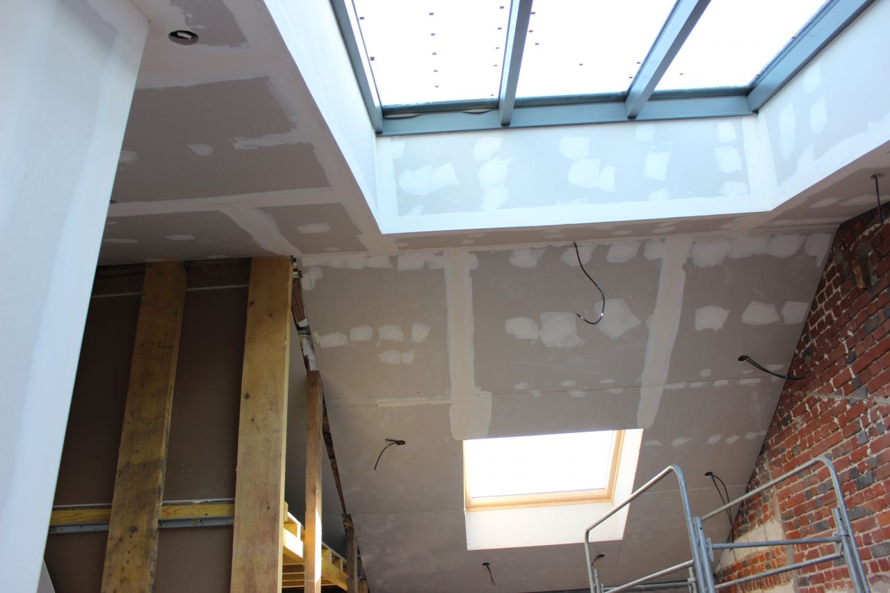

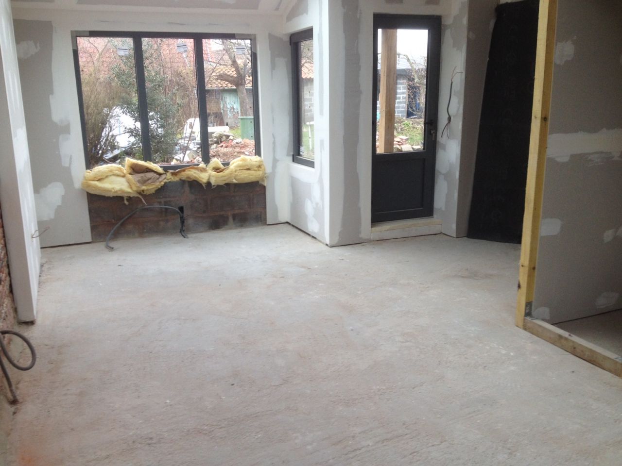

On ne reconnaît plus notre ruine tellement elle change vite maintenant, pas le temps de se faire à tous ces changements
Le placo dans la cuisine, c'est quasiment fini.
cuisine
cuisine
cuisine
cuisine
cuisine
cuisine
Les solives s'installent tranquillement, c'est beau.
cellier
cellier
Et les vitres avec petits bois ont été posées, pareil, c'est beau.
salon
salon
De : Lille (59)
Membre utile Env. 2000 message Leers
Super! Bravo
Cela fait une sacrée différence de lumière!!

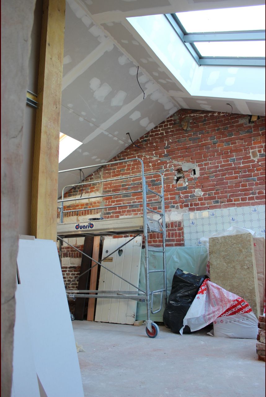

« Avancées »
Gros oeuvre > Elévation des murs - étage Par La_flamande le 25/01/2015 à 21h15

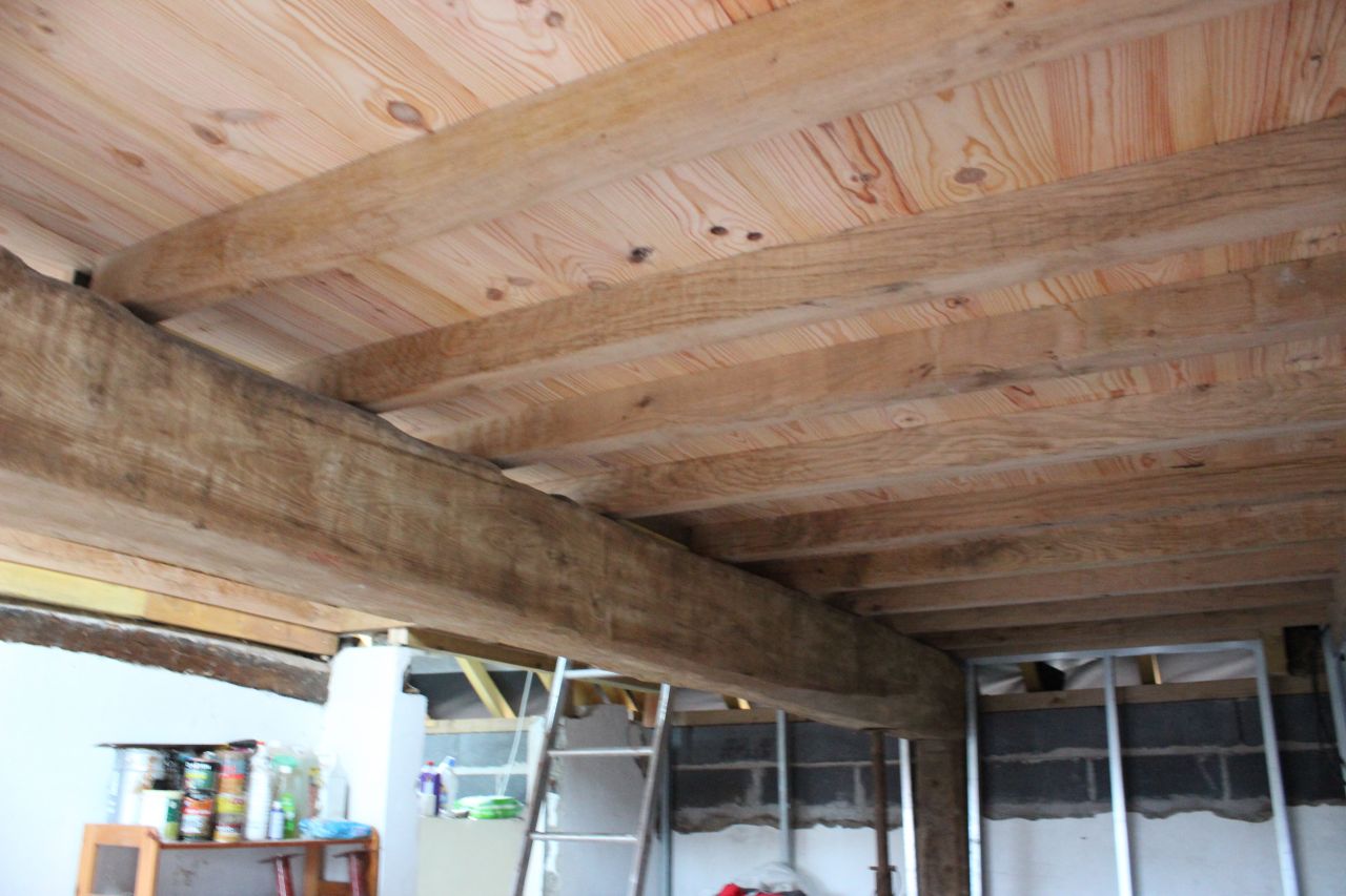

ça avance pas mal dans la partie nuit, le solivage est terminé au-dessus du bureau
solivage chêne
solivage chêne
solivage chêne
solivage chêne

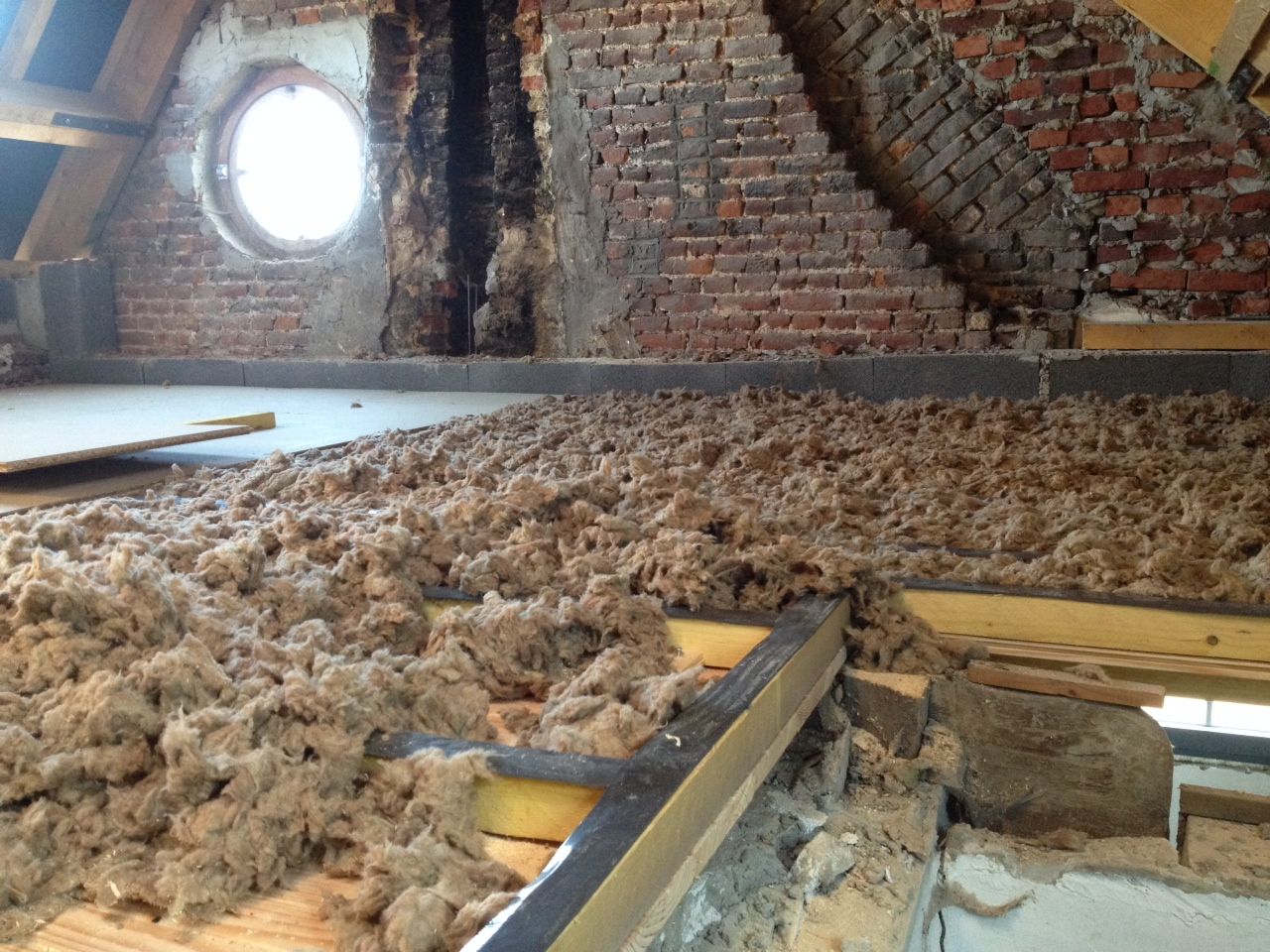

l'isolant laine de roche en vrac a été mis entre les lambourdes, il reste à mettre les bandes moussées pour amortir les bruits puis terminer avec le plancher qui accueillera plus tard le parquet
isolant vrac
isolant vrac
on va choisir l'une des deux portes récupérées dans la chambre pour en faire une porte coulissante (qui disparaitra dans la cloison) qui délimitera la partie nuit / séjour, vous avez une préférence? Nous on penche pour celle de droite
porte coulissante
porte coulissante
9m2 de béton cellulaire, ça rentre tout pile dans la remorque... par contre ça pèse. Ca servira a faire les cloisons de la douche qui sera à la place de l'ancienne cage d'escalier
béton cellulaire
future salle de bain

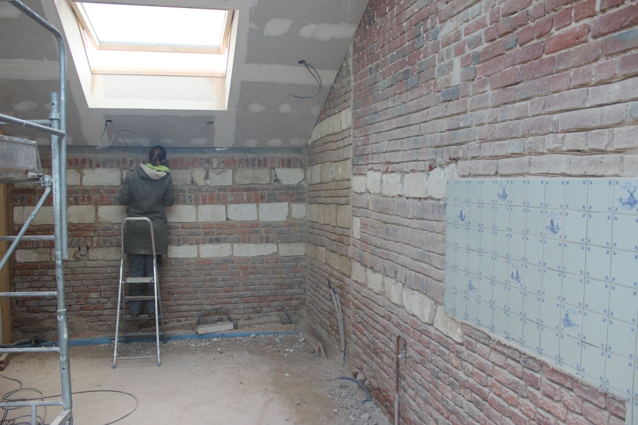

On a besoin d'une idée pour terminer le petit mur de retour qui sépare le cellier / toilettes avec le séjour.
Au-dessus on veut faire une niche, on y mettra de la lumière et peut-être quelques objets visibles d'en bas. Elle sera fermée en placo dans le prolongement de la ferme en bois tordu
On a pensé juste à remontrer le mur jusqu'au plancher / mettre des moellons de craie comme sur le mur en brique derrière / utiliser une poutre à plat pour continuer la poutre de la mezzanine.
Qu'en pensez-vous?
besoin idée pour finition
De : Lille (59)
La_flamande Picto info Auteur du sujet
Membre utile Env. 800 message Lille (59)
On continuera en brique le petit muret du retour pour arriver juste au-dessous du plancher, ça fera un T en bois au milieu des briques donc.

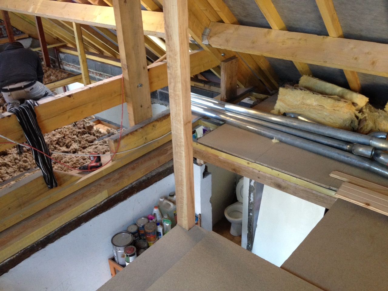

Le plancher au-dessus de la chambre est terminé, le solivage au-dessus avec les dalles d'agglo sera fini aujourd'hui. Le mur du salon a été complètement rejointoyé, et le cellier / WC enduit à la chaux (surprise le maçon a pu nous garder quelques moellons), semaine prochaine on aimerait y poser les anciens carreaux de ciment.
mur salon
mur
solivage étage
solivage étage
solivage étage
solivage étage
futur local chaudière
futur WC

Membre super utile Env. 4000 message Val De Marne
Bonsoir!
belles avancées...
sur la dernière photo je ne comprends pas le jour en haut du mur... c'est quelle pièce? qui donne ou?
Dept : Val De Marne
C'est la petite avancée du salon qui sera le toilette. Le mur sera remonté en briques jusqu'au plancher du dessus, on le voit sur cette photo

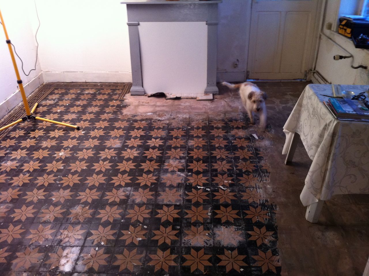

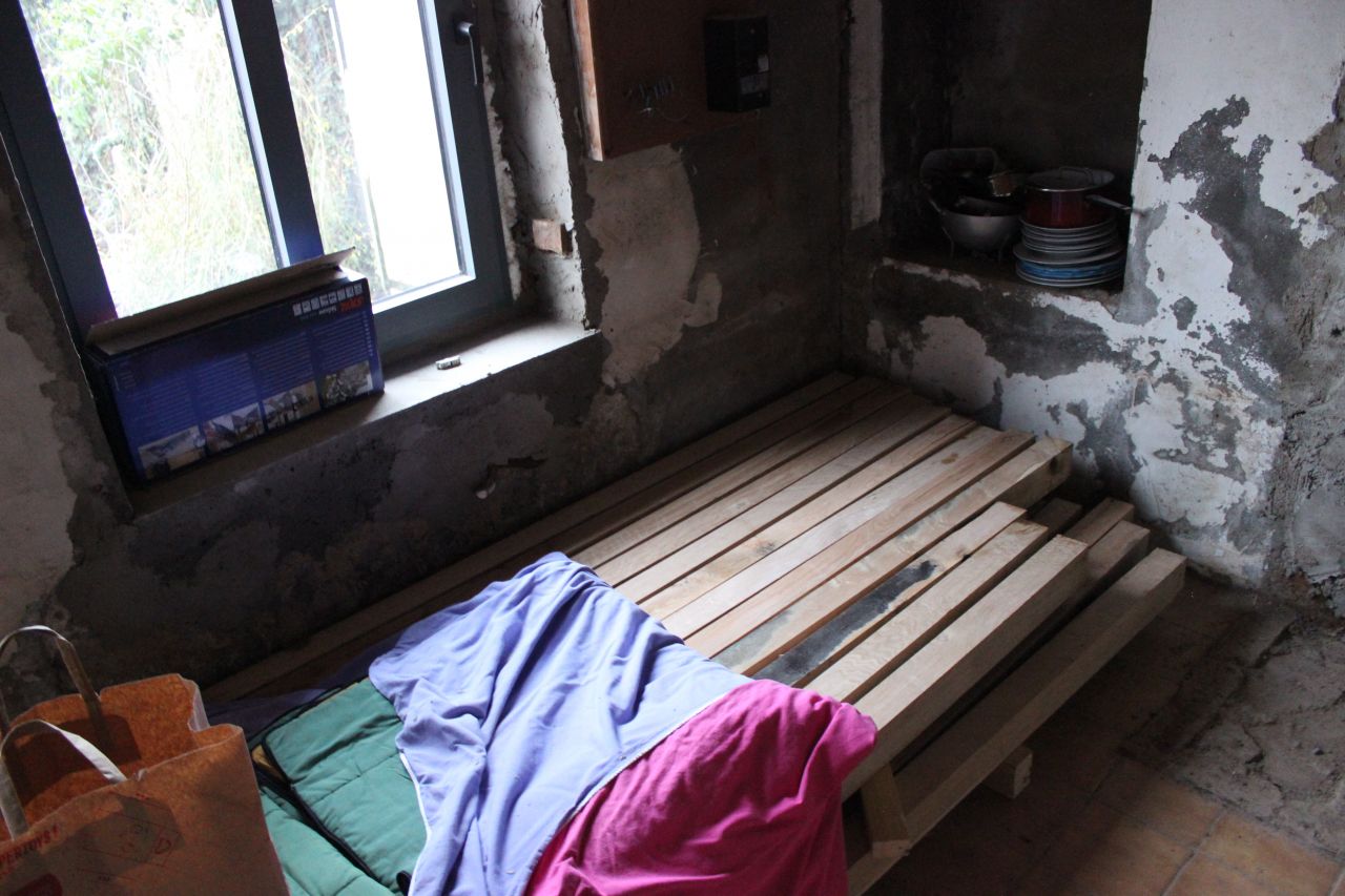

Ouep il était là quand on a acheté, j'ai un peu de mal à imaginer qu'il y a un peine un an ça ressemblait à ça
mémé surveille
surprise carrelage en bon état

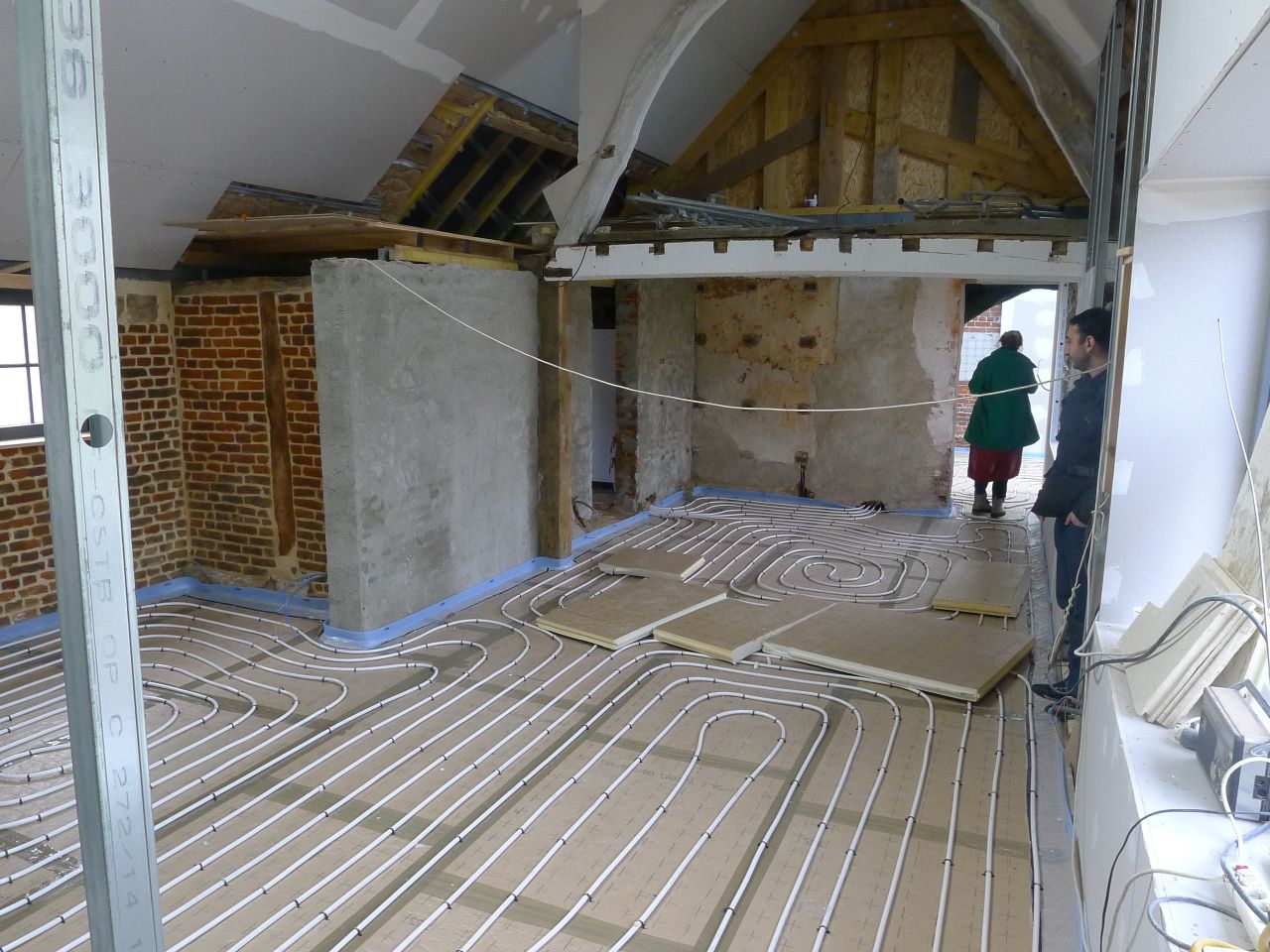

Demain pose du plancher chauffant, tout est propre, les dalles d'isolant sont arrivées ce matin juste à temps, on y croit !!
sol préparé pose plancher chauffant
sol préparé
sol préparé
sol préparé
sol préparé
De : Lille (59)
Et voilà, coulage de la chape demain !
De : Lille (59)
Membre utile Env. 4000 message Moselle
Beau travail! Le plancher chauffant est bien posé. Le prochaine étape, la chaudière et les radiateurs à eau chaude dans la partie nuit.

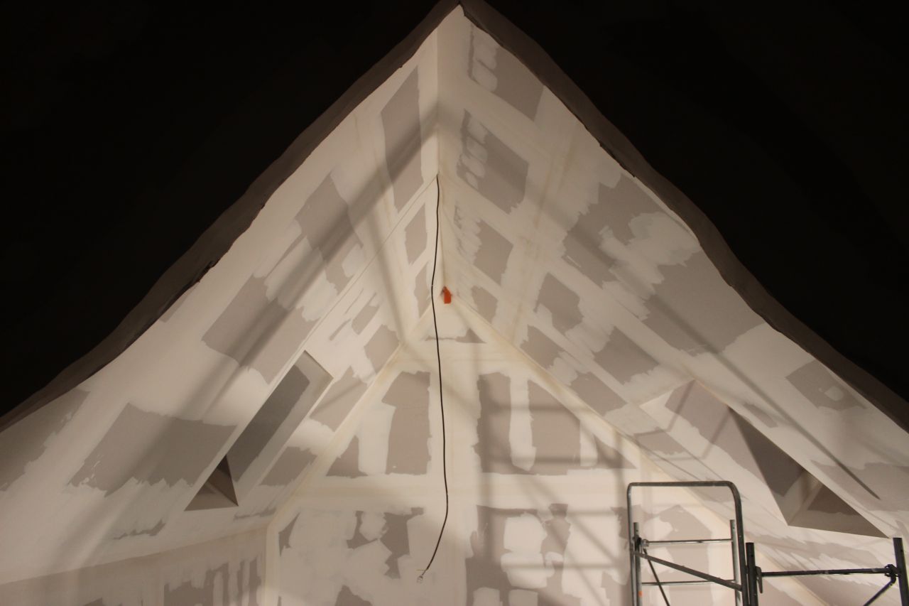

Cette semaine ça a été opérations joints... et bandes... c'est trèèèèès long et poussiéreux
joints de briques
placos

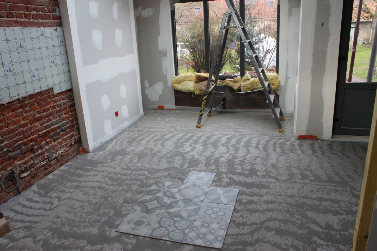

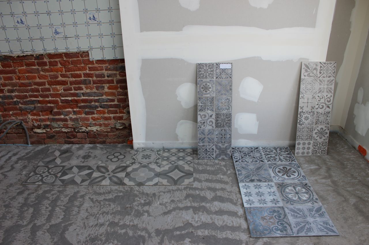

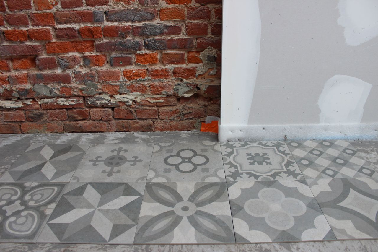

Après nettoyage, super important c'est le choix de la disposition, on a fait quelques simulations vite fait, demain ils seront posés, votre avis?
choix motif
choix motif
choix motif
choix motif
choix motif
choix motif carrelage
De : Lille (59)
Je préfère la 2ème disposition, c'est plus logique.
Petite précision, le sas juste avant le toilette sera uniquement avec des motifs noirs et un carré de 3 carreaux blanc de large au milieu, et la cavette avec la chaudière derrière la porte opposée au toilette est déjà comme ça
cavette
De : Lille (59)
La deuxieme pour moi.....
