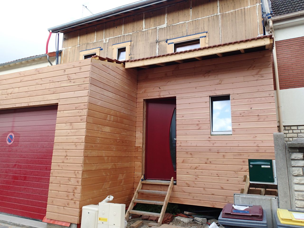

Les garçons ont bossé toute la journée sur la porte de garage (il fallait créer une structure au dessus comme on n'a pas de plafond), et ce soir, Michel devait partir en urgence et on arrivait pas à l'ouvrir . Notre voisin vendeur nous a accordé un passage, une fois de plus, mais en ce marrant bien. Ce soir, j'ai pris les clés de la porte d'entrée.
Avec ma vision neuve, j'ai aidé Eric et ce soir la porte se lève facile, restera la motorisation.
Bref, HORMANN, c'est faisable soit même, mais une doc sans une ligne de texte, qu'en image genre IKEA, c'est quand même un peu chaud.

C'est cool tout ça, ça avance bien. La porte en rouge claque bien aussi !

Le garage ayant maintenant une porte (un peu galère à comprendre comment régler les télécommandes), on a déménagé la ouate dans le garage, pour faire place dans le salon, salle à manger.

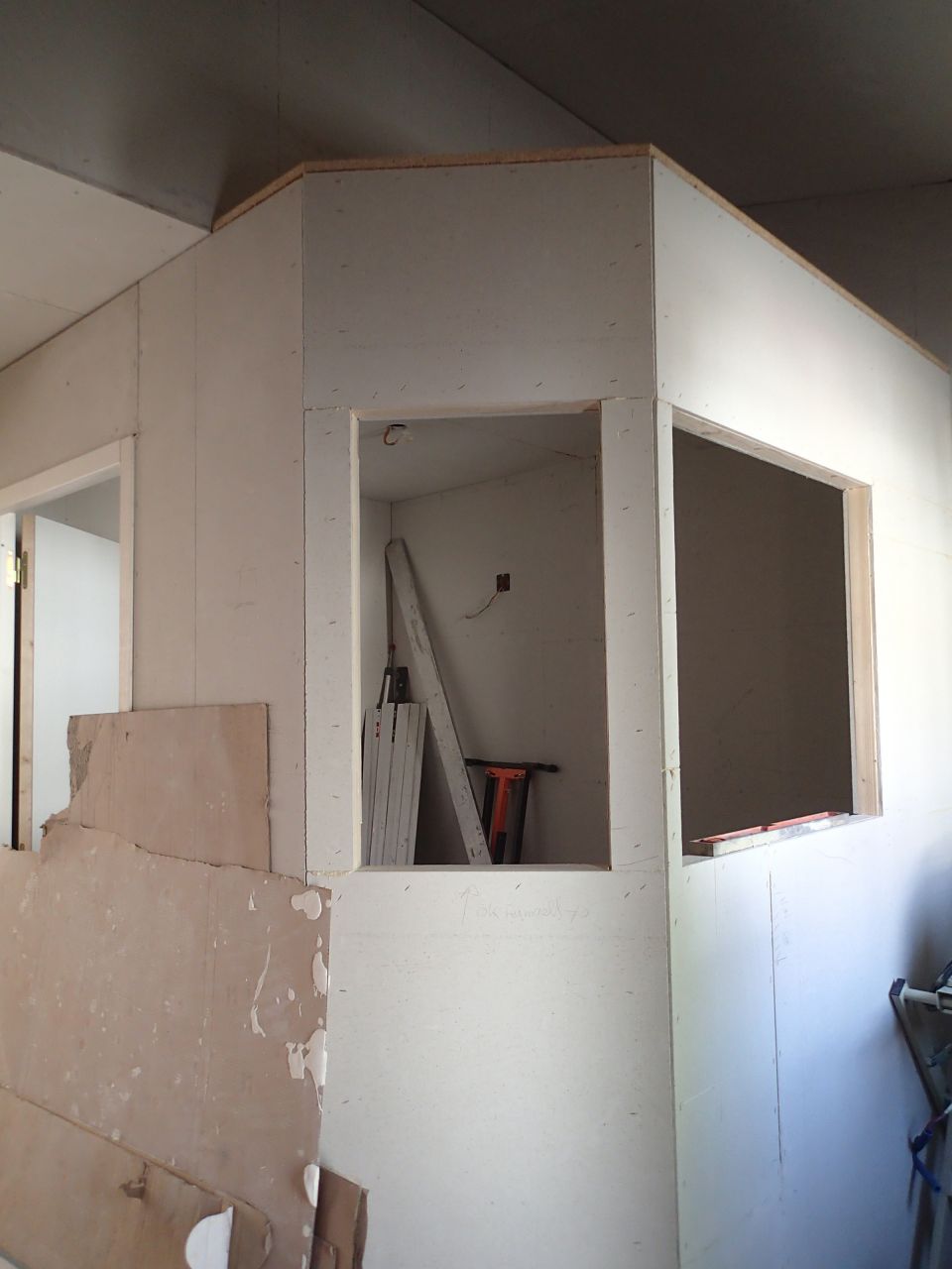

Ce matin, on a brièvement profité pour mettre 2 plaques de Fermacell, mais les plus sympa car c'est là qu'il y aura tous les compteurs !

Et depuis hier, on a un escalier provisoire pour la porte d'entrée, merci Michel !

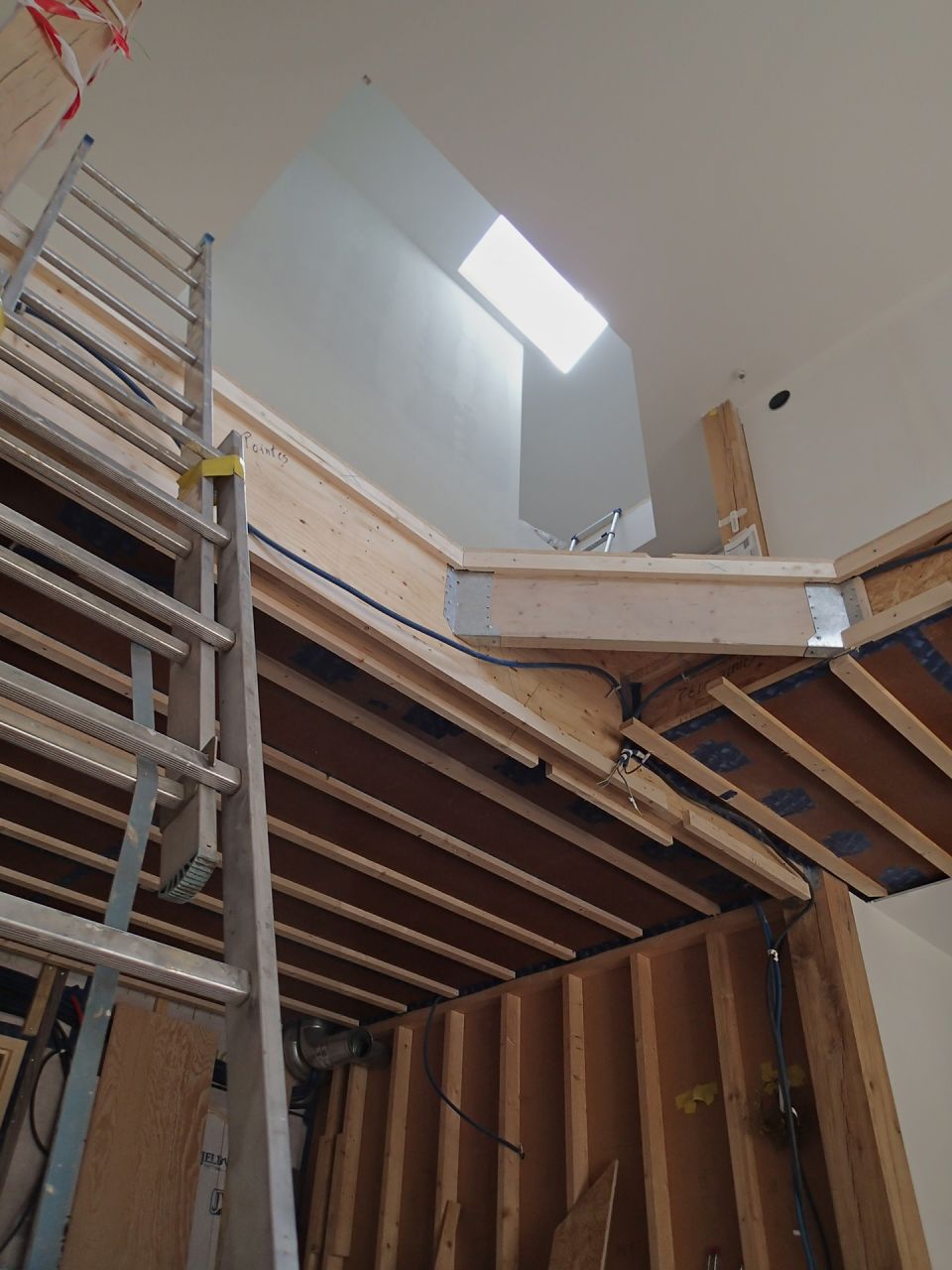

Vu du grenier ver le RDC
Et du RDC vers le grenier, ça en jette

Et aujourd'hui, Fermacell au plafond et autour de la trémie

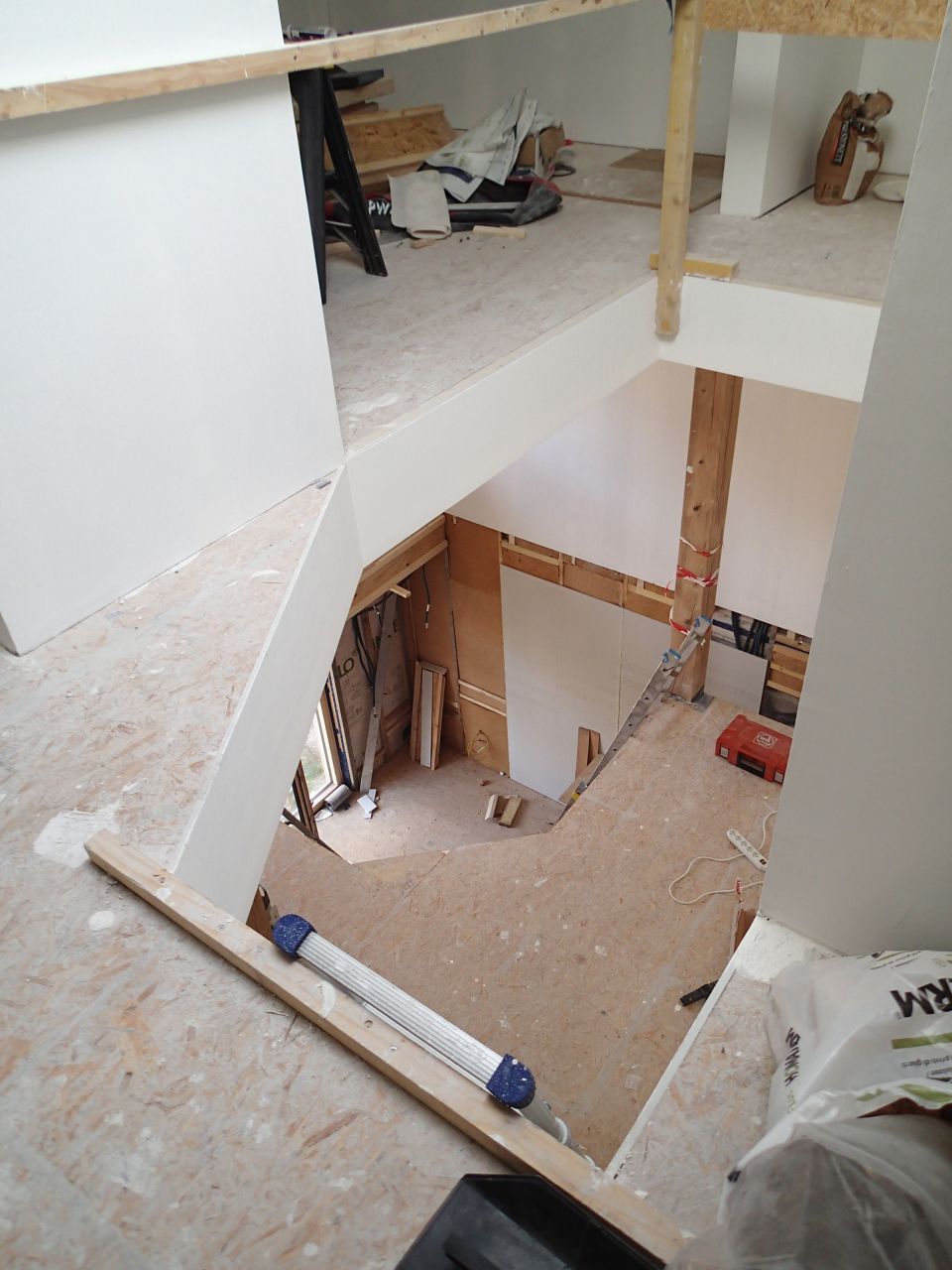

Ca y est, le parquet est terminé à l'étage, et c'est chouette, surtout avec la trémie ouverte
Dès que la peinture sera faite, c'est l’escaliéteur qui va être content de pouvoir se débarrasser de son oeuvre.
Et maintenant que le Fermacell est en place, on va pouvoir commander le filet

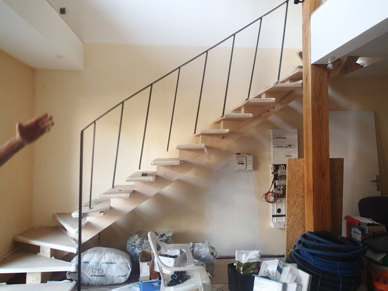

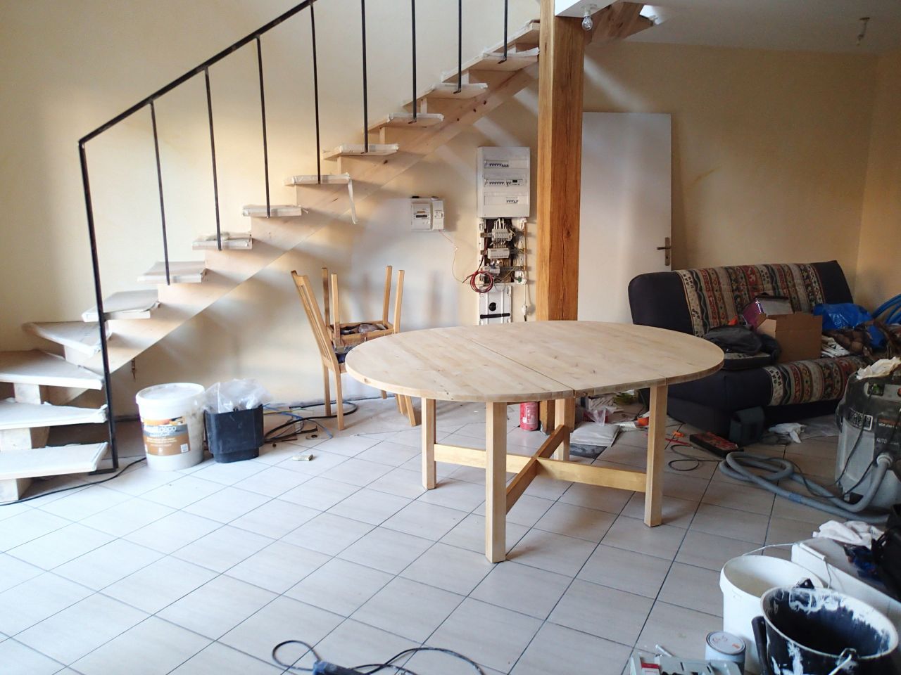

L'escalier dans toute sa splendeur, avec 2 couches de vernis.
On attend le garde corps avec impatience (pour commander le filet de la trémie)

La ouate est donc dans tous les caissons. Et on a fermé les plafonds au Fermacell avec Michel, et c'était très sport : entre le bordel au sol à déplacer, et la structure de la porte du garage à contourner. Bref, on a dû découper les plaques de 260cm en 2 afin de les manipuler. Michel a été top efficace car moi j'étais franchement au ralenti.

La rampe de l'escalier a eu un peu de mal.
Première livraison, pas ça du tout, les angles sont pas bons, la hauteur, un galbe non prévu...
Deuxième livraison hier, et re belotte, ça le fait pas du tout.
Serge décide donc à juste titre de tout refaire sur place.
Vu que c'est la canicule, ils ont installé une tente, qu'on s'empressera de conserver car ça fera un peu d'ombre dans le jardin
Et la troisième est la bonne.
Une barre de renfort a été soudée sous la main courante.
La semaine prochaine elle sera mise en peinture, mais déjà ça a de la gueule

Et moi j'ai démarré la semaine dernière le bardage du RDC rue, en douglas.
Et aujourd'hui, j'ai terminé la partie du garage sur rue
Mais 2 semaines et demi en chantier extérieur, snif.

Pourquoi des poutres en I :
  • parce qu'elle existe dans toutes les épaisseurs souhaitées (pour nous 36cm en plancher bas et en toiture), ce qui n'est pas le cas du bois massif
  • parce que c'est plus léger que le bois massif équivalent
  • parce qu'il faut moins de bois, donc moins d'arbre
  • parce que c'est toujours rectiligne (ou presque), jamais vrillé, et d'une épaisseur quasi constante (on ce demande comment ils arrivent cependant a ne pas les faire toutes exactement de la même hauteur... mais je chipote ç joue sur quelques mm)
  • en plus effectivement ça simplifie la mise en oeuvre des fonds de caisson
Par contre :
  • ça oblige à mettre de l'isolant en vrac (il est vrai moins cher que les panneaux, mais aussi plus contraignant = trous à reboucher, location de machine, poussière, tout en une seule fois et pas au fur et à mesure), c'est un peu plus cher.
  • c'est généralement en longueur de 12 ou 13m (ils peuvent éventuellement recouper à la tronçonneuse mais c'est pas propre, ou sur mesure et c'est plus cher)
  • il faut les sabots ad hoc, et généralement des renforts d'âme en haut et en bas (cf leurs doc techniques)
  • ça oblige une grosse scie car les membrures peuvent être assez larges (90mm pour les dernières qu'on a commandé
J'ai payé 8,25 HT le ml chez mon fournisseur DISPANO, mais c'est normalement un prix pro et j'avais du volume.

Le bardage a avancé samedi matin (à l'ombre jusqu'à 14h environ), mais ça va bloquer car il y aura un volet et je n'ai pas encore finalisé le système de montage.

Hier j'étais libre de chantier extérieur, donc zouuu chez IKEA
Le Kangoo permet juste de rentrer le plan de travail en 246cm, légèrement en diagonal, mais c'est super
Et puis coup de chance pour une fois, le plan de travail boulot (moins clair que ce à quoi on s'attendait) en 186cm rentre bien côté cuisine (juste arrondi un peu l'angle), et nickel côté garage sans recouper. Et le plan en 246cm rentre juste aussi.
En dessous, ce sont des tables de nuit empilées, à moins de 9 €
Alors ce soir, après quelques trous pour faire passer les câbles, l'ordi est installé

Si tout va bien, demain je termine le bardage RDC, comme cela on pourra le passer à l'anti UV

Si bien que ce soir le bardage rue est terminé.
Restera donc les deux flancs chez les voisins à faire aussi en bardage.
