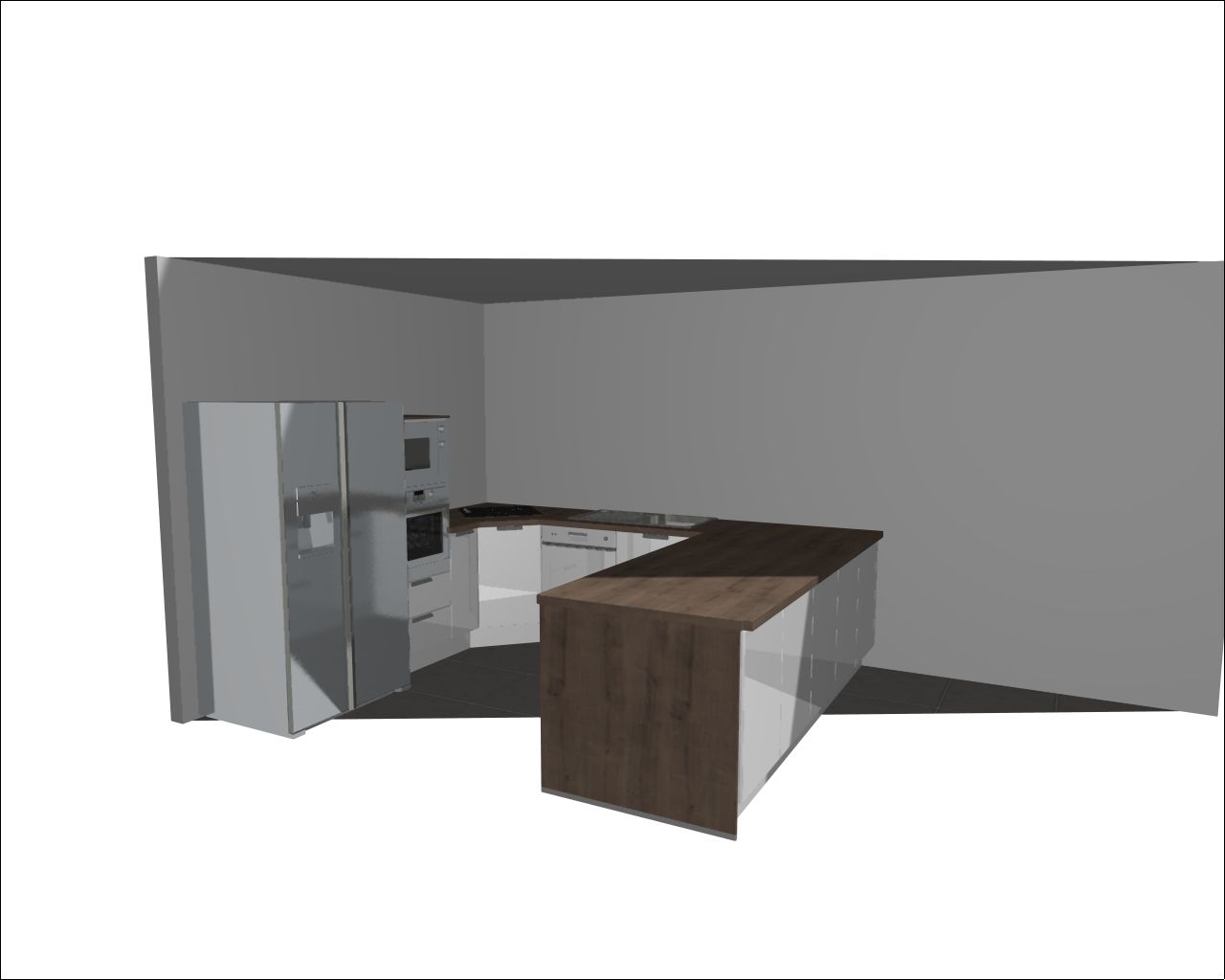

Nous avons souhaité finaliser les plans de la cuisine avant le début de construction de la maison afin de valider l’implantation de nos fenêtres et prises électriques, mais également pour pouvoir mettre en place, sur les plans, le conduit de la hotte aspirante à évacuation.  Il y a plusieurs contraintes vis-à-vis de ce conduit de hotte : étant donné que la maison est à étage partiel, nous devions faire passer le conduit sur la partie à deux étages afin d’éviter une sortie en façade disgracieuse.
Le choix du cuisiniste est très très compliqué ! Il y en a vraiment pour tous les budgets, en revanche, sur un plan technique les différences ne justifient pas toujours cette grande différence de prix. Sans compter le nombre ahurissant de cuisinistes sur le marché avec au final très peu de fournisseurs (usines) différents.
C'est donc chez but pour la gamme signature (Nobilia monté d'usine)

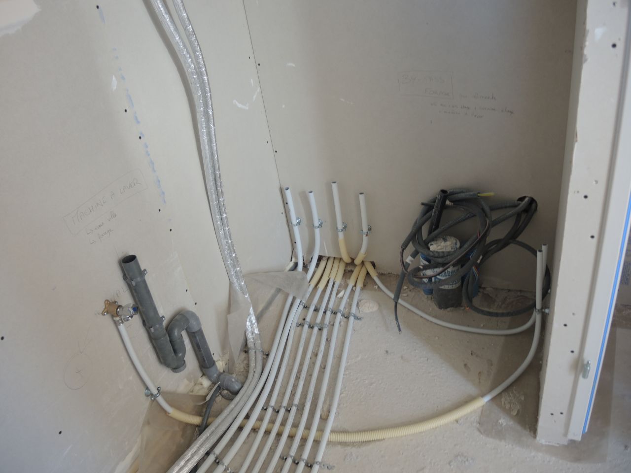

Second oeuvre > Plomberie Par scude le 31/10/2016 à 09h09

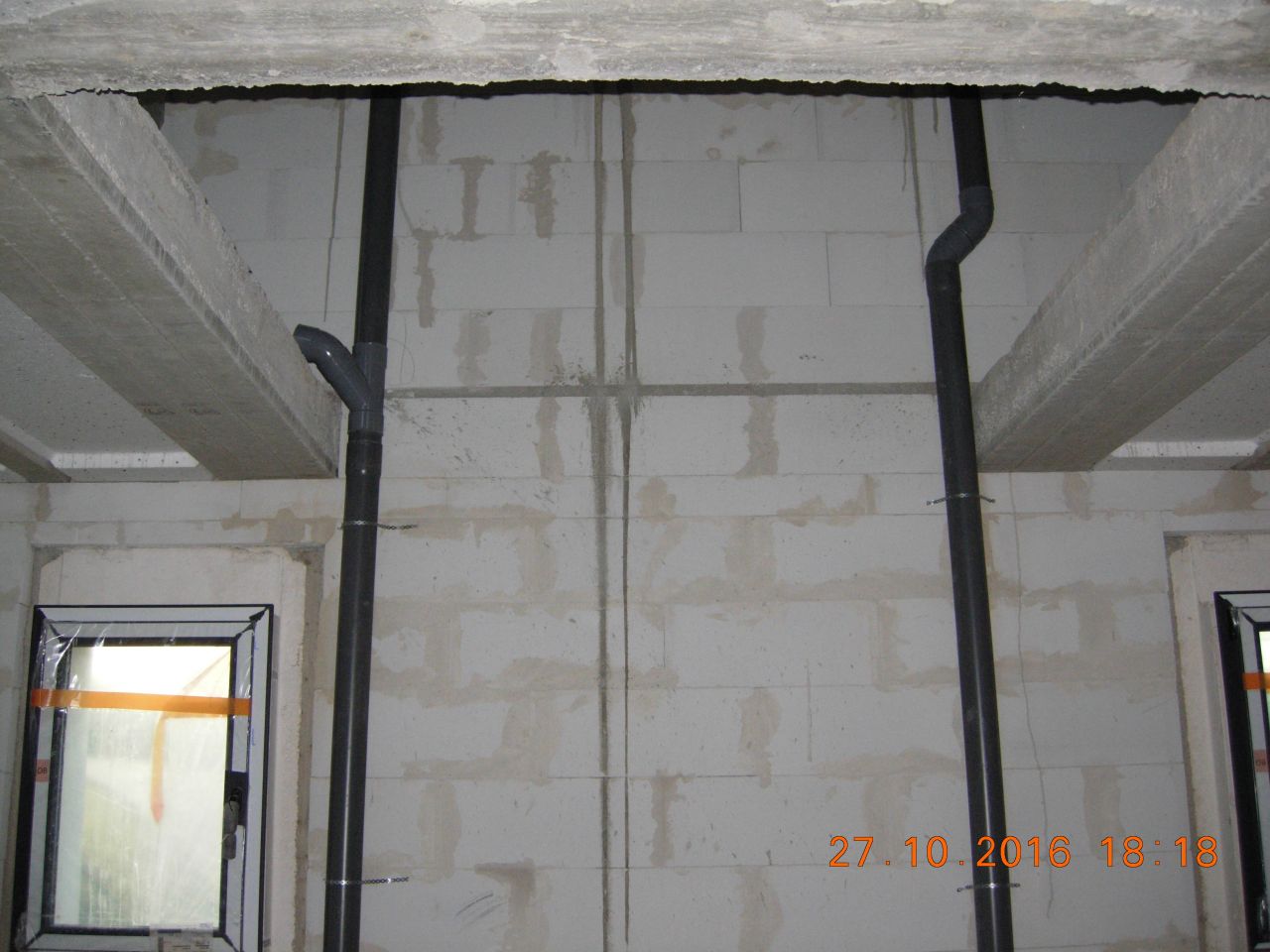

Bon le chantier s'est arrêté depuis quelques semaines. Nous avons fait une demande particulière pour l'électricité. Passage de 5 câbles côtés antenne pour alimenter 5 décodeur satellites et changement de tous les câbles RJ45 (grade 1) par du grade 3 afin d'avoir un débit suffisant pour notre utilisation.
Le devis a mis du temps à arriver et à cause des vacances la prise de décisions ne s'est pas encore faite.
Du coup pour grappiller un peu de temps (un ou quelques jours tout au plus), le plombier est passé mettre les évacuations pour que le plaquiste puisse réaliser tout d'un coup.
Bon certaines fixations des évacuation sont mal fixées car le béton cellulaire est friables et les chevilles peut être pas adaptées rien de bien méchant.
On a fait la demande particulière d'avoir un robinet extérieure sur le toit terrasse, mais aussi d'alimenter 4 colonnes par l'eau de ville et l'eau du forage à l'aide d'un système byPass. Grace à ça nous allons pouvoir bénéficier d'une eau à moindre coût pour les WC, la machine à laver et l'eau d’arrosage sur la terrasse.

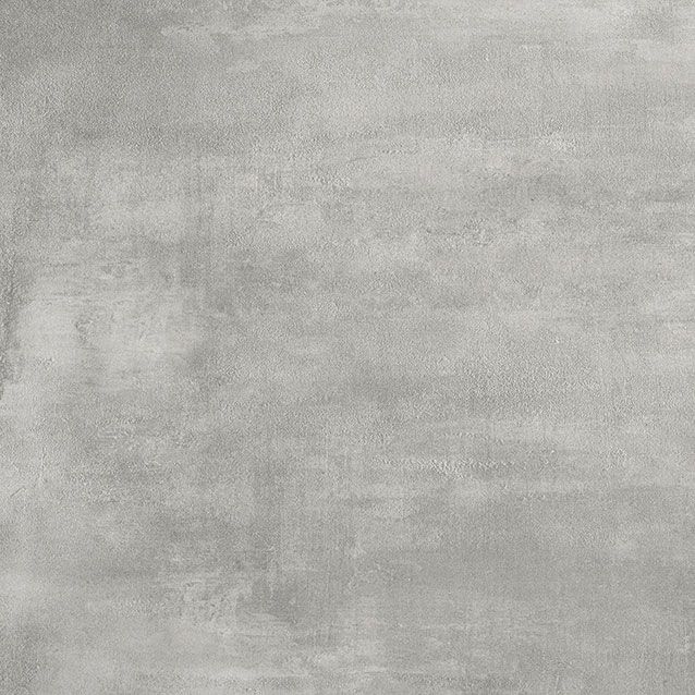

Pour le rez-de-chaussée, les escaliers ainsi que le couloir de l’étage :
Ottawa gris de Undefasa en 33cm * 60cm
D’une finition cimentaire sobre et claire. Les carreaux sont rectangulaires, ce qui permet une pose en quinconce à un tiers. Ça change vraiment d’une pose simple avec des carreaux carrés en 30*30 ou 45*45, sans non plus faire exploser le coût de pose

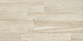

Pour le carrelage des chambres et de la salle de bain de l’étage
My Space Bamboo Rett de NOVABELL en 14,7cm * 86,6cm
C’est un carrelage de grande qualité avec un magnifique effet bois en grès cérame rectifié.
Il n’est pas trop marqué afin de rester sobre et de passer les âges. Ce carrelage devrait apporter de la chaleur visuellement pour un effet cocooning. Les plinthes sont assorties et il devrait être posé en quinconce aussi comme du parquet classique.

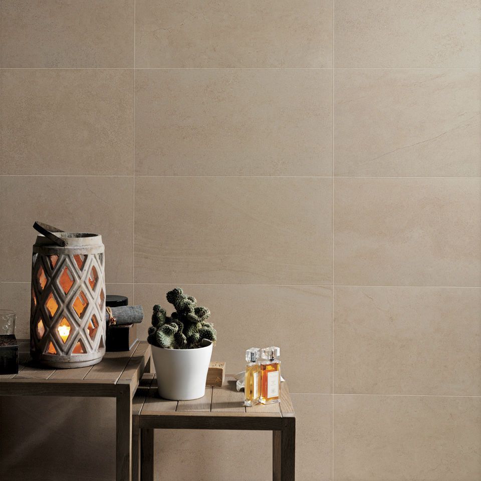

Pour la faïence de la salle de bain de l’étage :
Desert Groove beige de FAP Ceramiche 30,5cm * 56cm
Cette faïence est aussi de bonne qualité. Nous avons deux types de carreaux : des structurés et des lisses. Nous allons carreler le mur où s’appose le meuble vasque, avec du structuré ainsi que le tablier de la baignoire, puis le reste en lisse. Nous allons voir pour rajouter des jeux de lumières rasantes afin de renforcer la structure du carrelage.
Maisons vertes du var à accepté de le poser bien que la dimension dépasse celle autorisée.

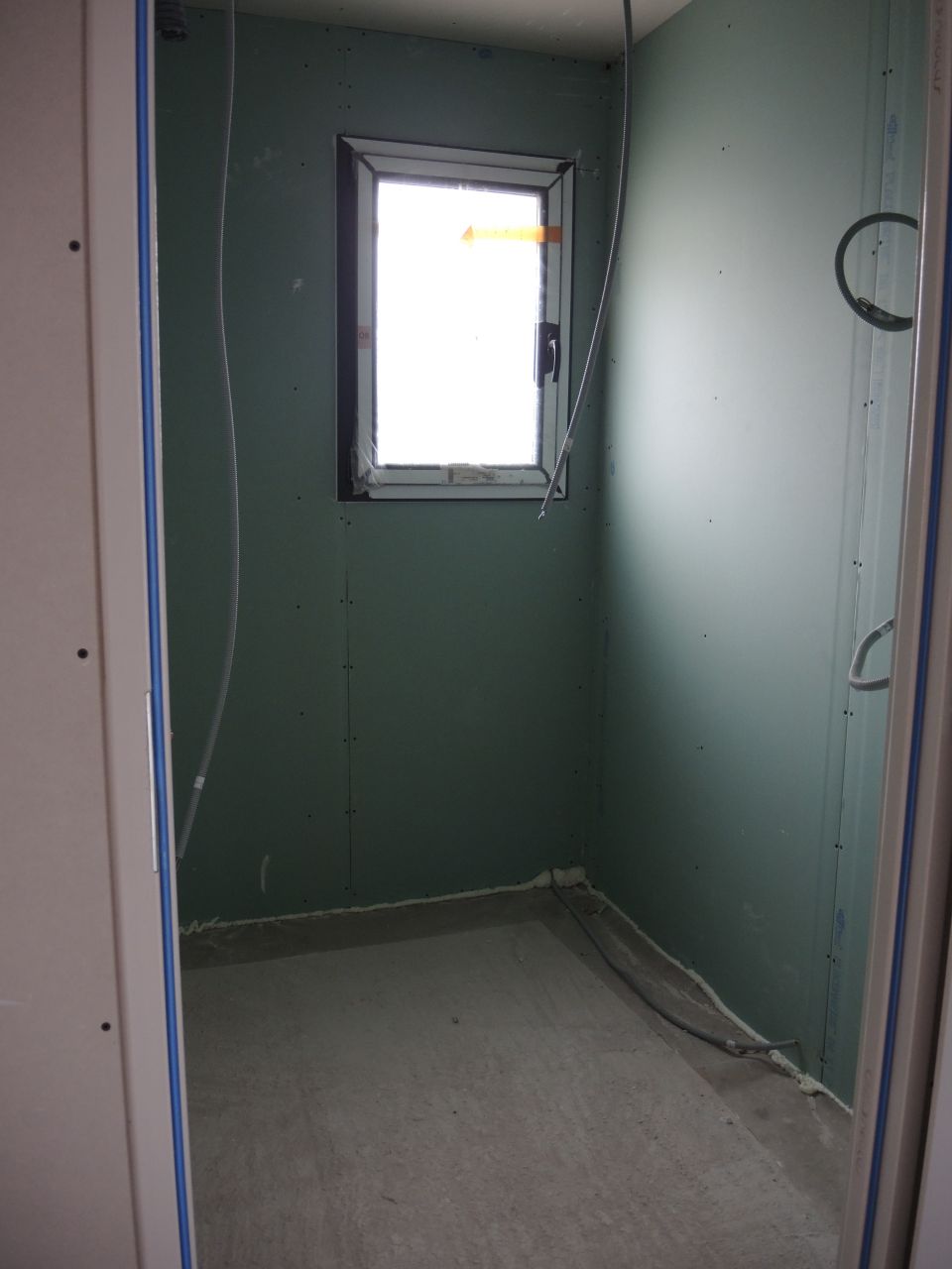

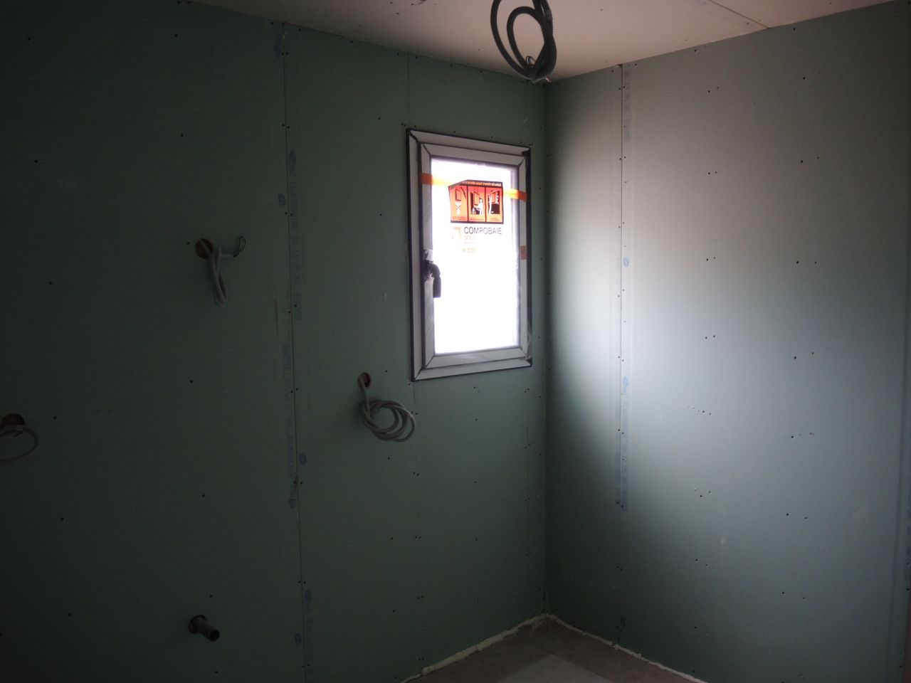

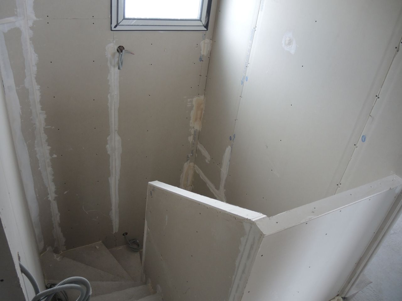

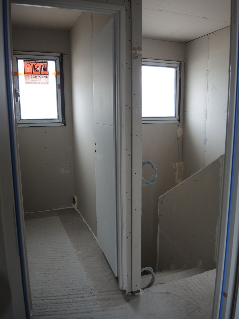

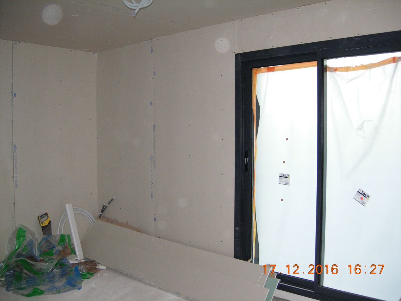

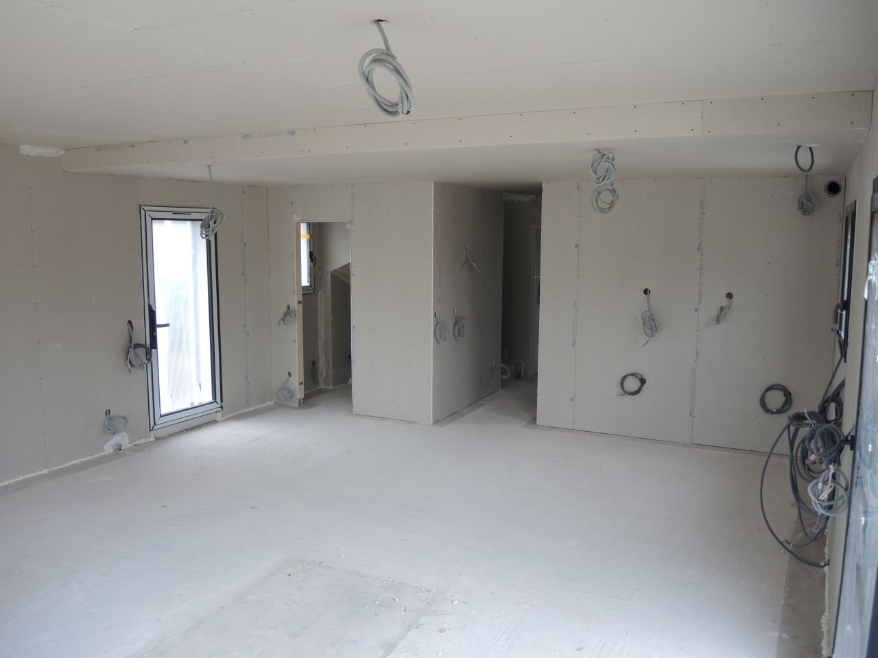

Deux petites photos de l'état d'avancement de l'étage et du rez-de-chaussée.
Isolant : laine de verre acoustiplus 32 en 85mm + ba13
Derrière le placo hydrofuge qui sera découpé se trouve le trou pour la trappe horizontale pour accéder aux combles du séjour.
C'est bien mieux que de l'avoir au milieu du plafond dans le salon !
C'est grâce, d'une part à la hauteur sous plafond supérieure de la partie séjour (2,70m) mais aussi à la recherche d'une trappe isolée horizontale étanche par Maisons Vertes du var qui est un produit atypique.
Merci à eux encore une fois
Vous voyez aussi sur la seconde photo l'escalier qui a été maçonné plutôt que de poser un escalier en kit afin de gagner un maximum de place dans le futur cellier. Au top !

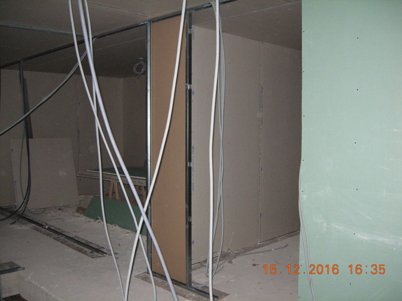

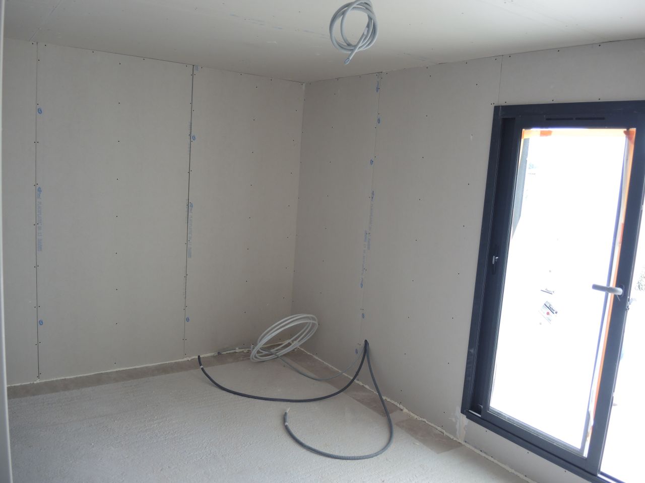

Les pièces commencent à se dessiner à l'étage.
Tout en placostyle 72/48. La cloison qui sépare les deux chambres de l'étage devraient être en placophonique pour une meilleure absorption du bruit.

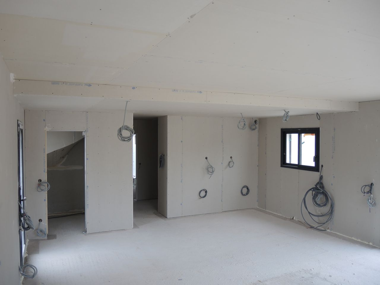

Les murs périphérique de l'étages ainsi que quelques cloisons sont terminés. Demain pose du placophonique pour une cloison.

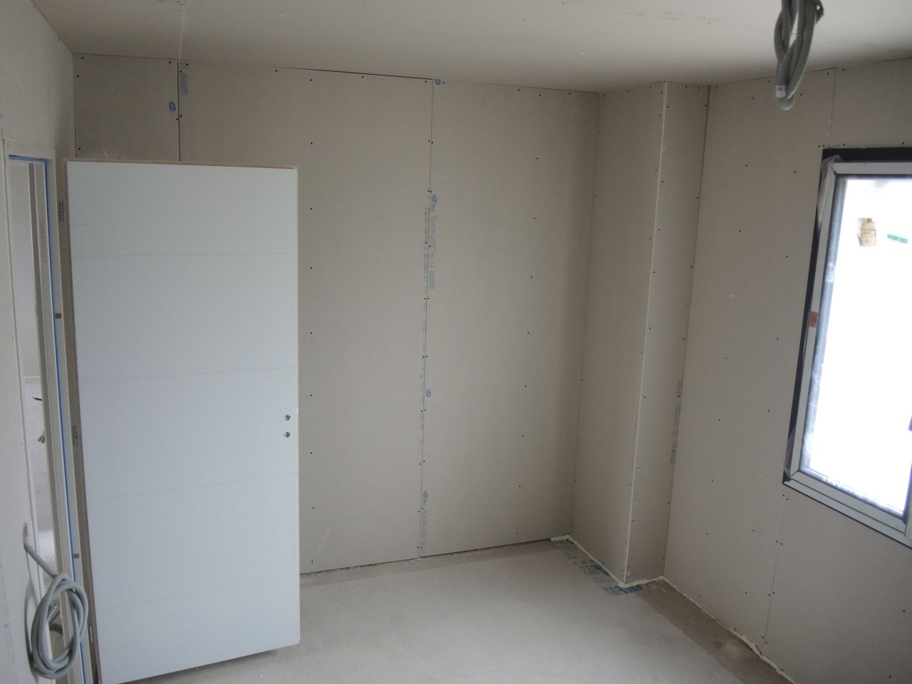

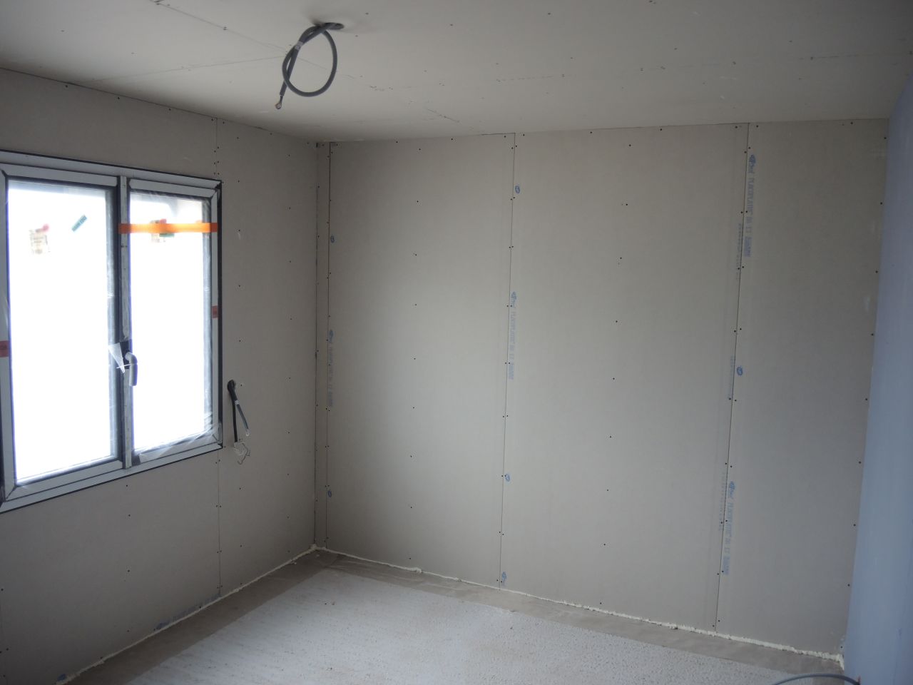

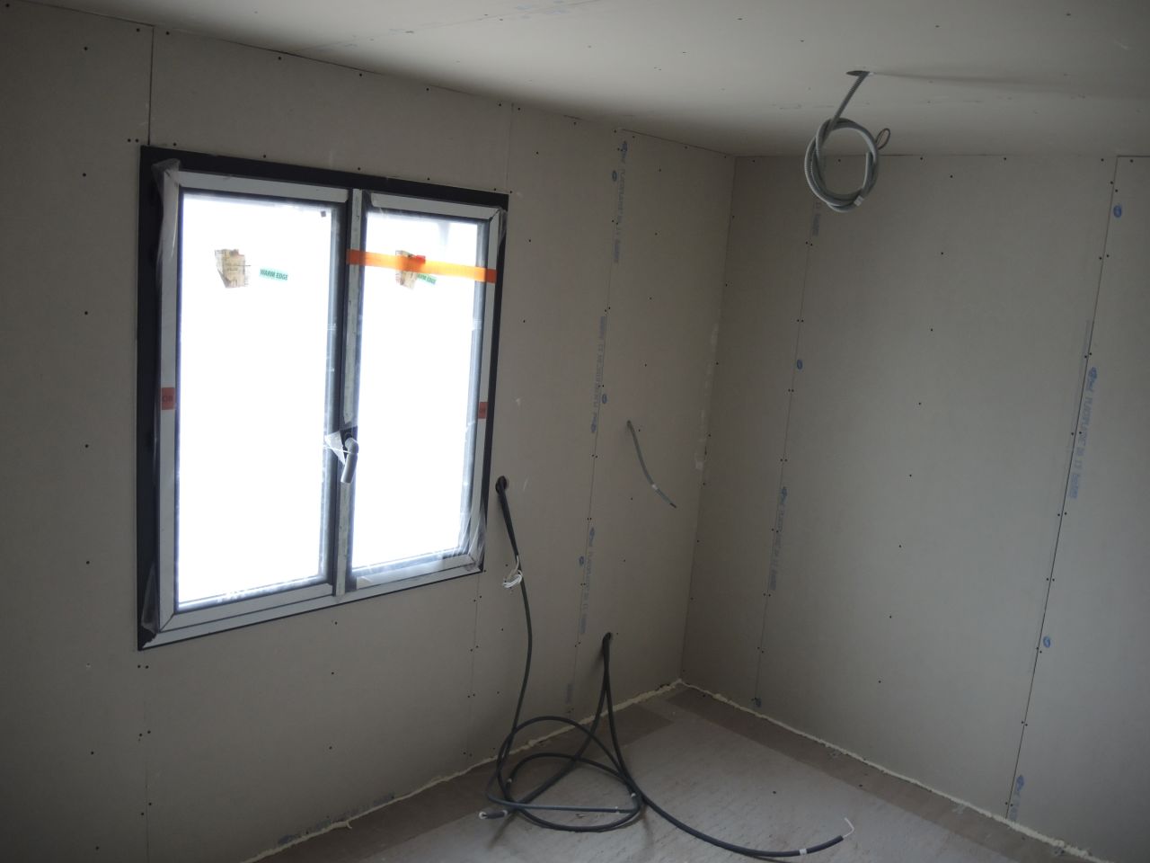

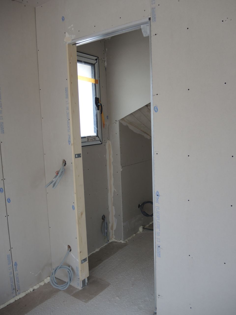

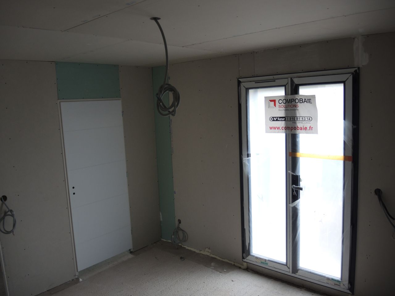

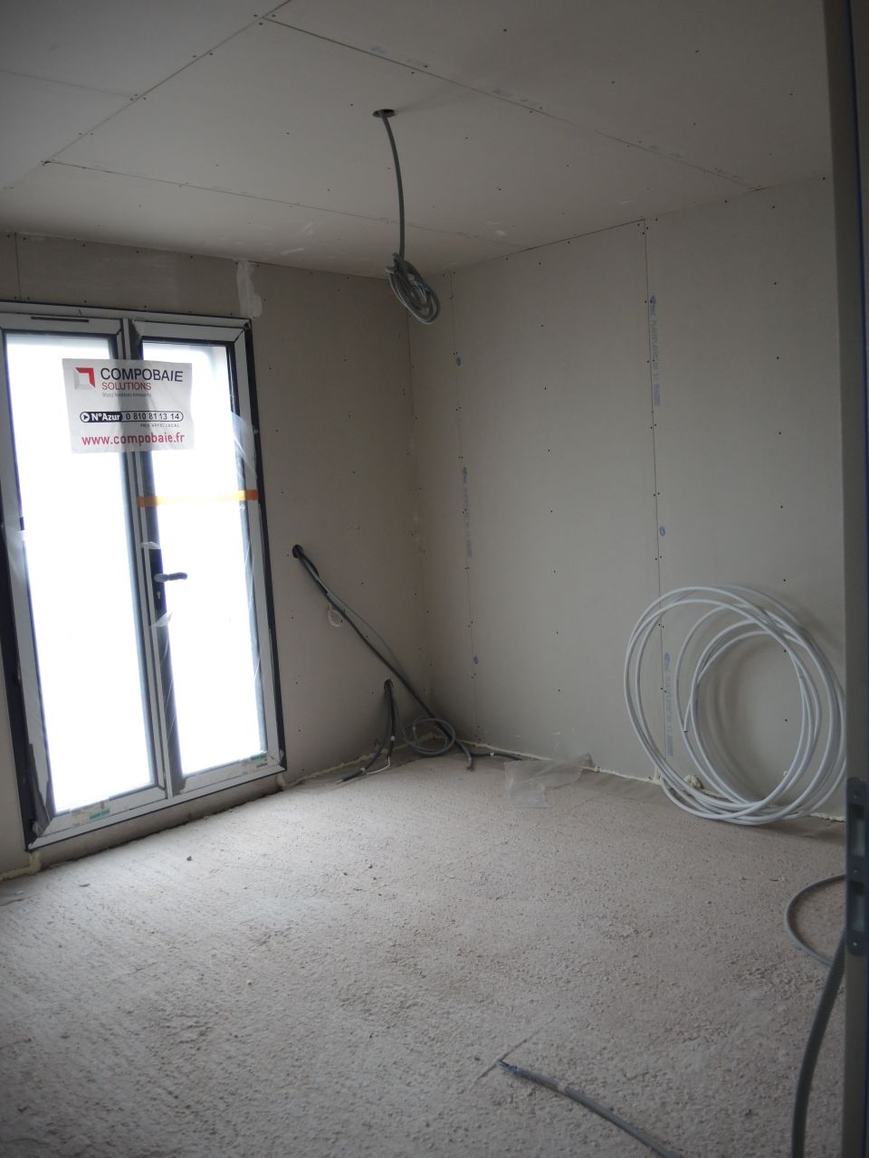

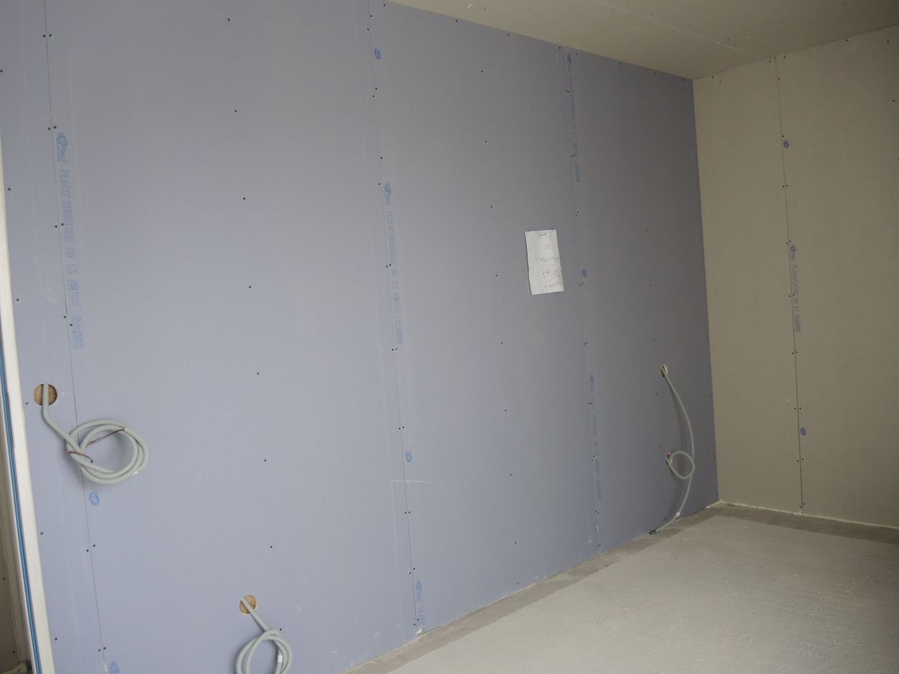

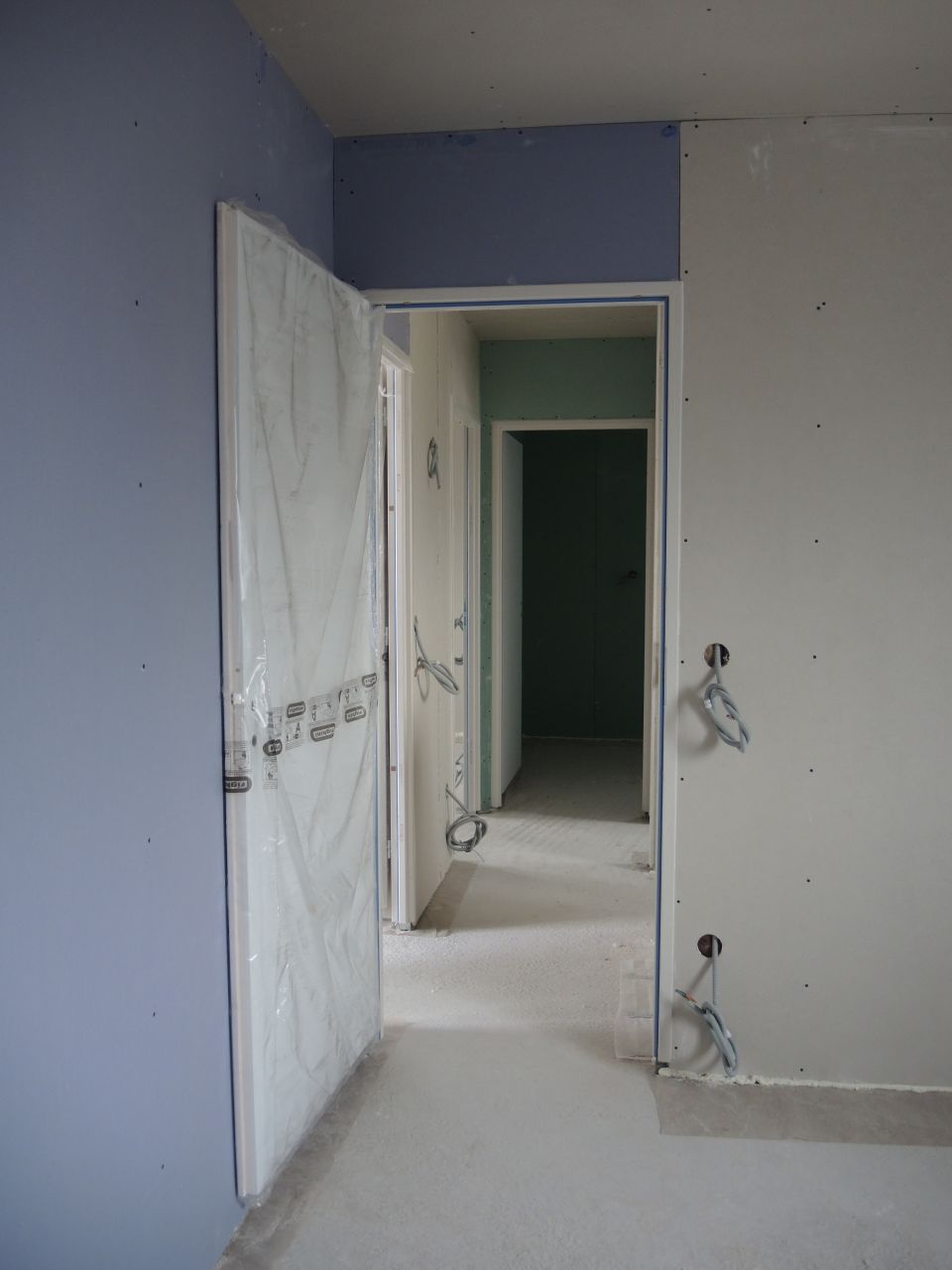

Ce soir 2 chambres du haut dont celle avec l'accès au toit terrasse + les portes encore emballées.
On aperçoit le placophonique également (en violet).

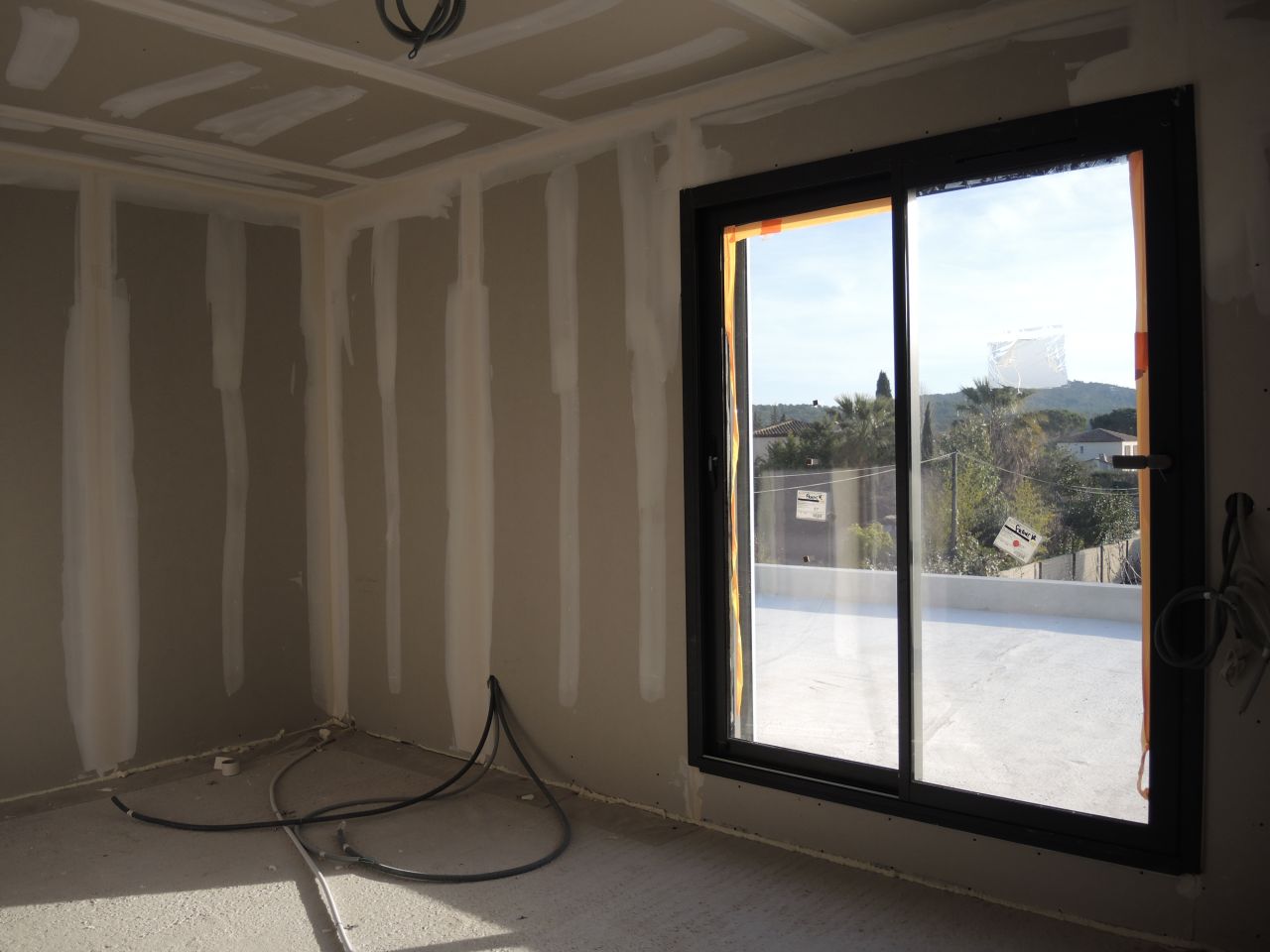

Bonjour à tous ! J'espère que vous passez de bonnes fêtes !
Je passe en coup de vent pour donner quelques nouvelles.
Le placo est pratiquement terminé, il le sera globalement demain, lundi il restera quelques finitions.
Il manquera les bandes pour jointer les plaques ainsi que le coffrage pour le système de pompe à chaleur intégré. Le tout devrait arriver en janvier.
Janvier va être chargé du coup. Chauffage, plomberie, électricité, chape, carrelage, façade ... Enfin si tout ce passe bien
Je reviendrais vite avec un récit complet pour vous présenter les pièces de la maison d'ici quelques jours !

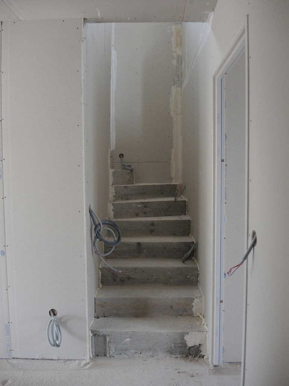

Un peu à la bourre suite à beaucoup de boulot en ce début d'année plus une perte d'internet pendant une semaine... Mais voici un petit article rapide pour vous présenter l'escalier.
https://construction.scude.fr/blog-post/escalier/
Demain devrait arriver l'article tant attendu vous présentant les pièces. L'article est plutôt long à rédiger car il y a pas mal de contenu.
Très rapidement vont suivre de petits articles sur la plomberie, le carrelage, la façade... Enfin tout ce qui sera réalisé prochainement

« Isolation et plaques de plâtre »

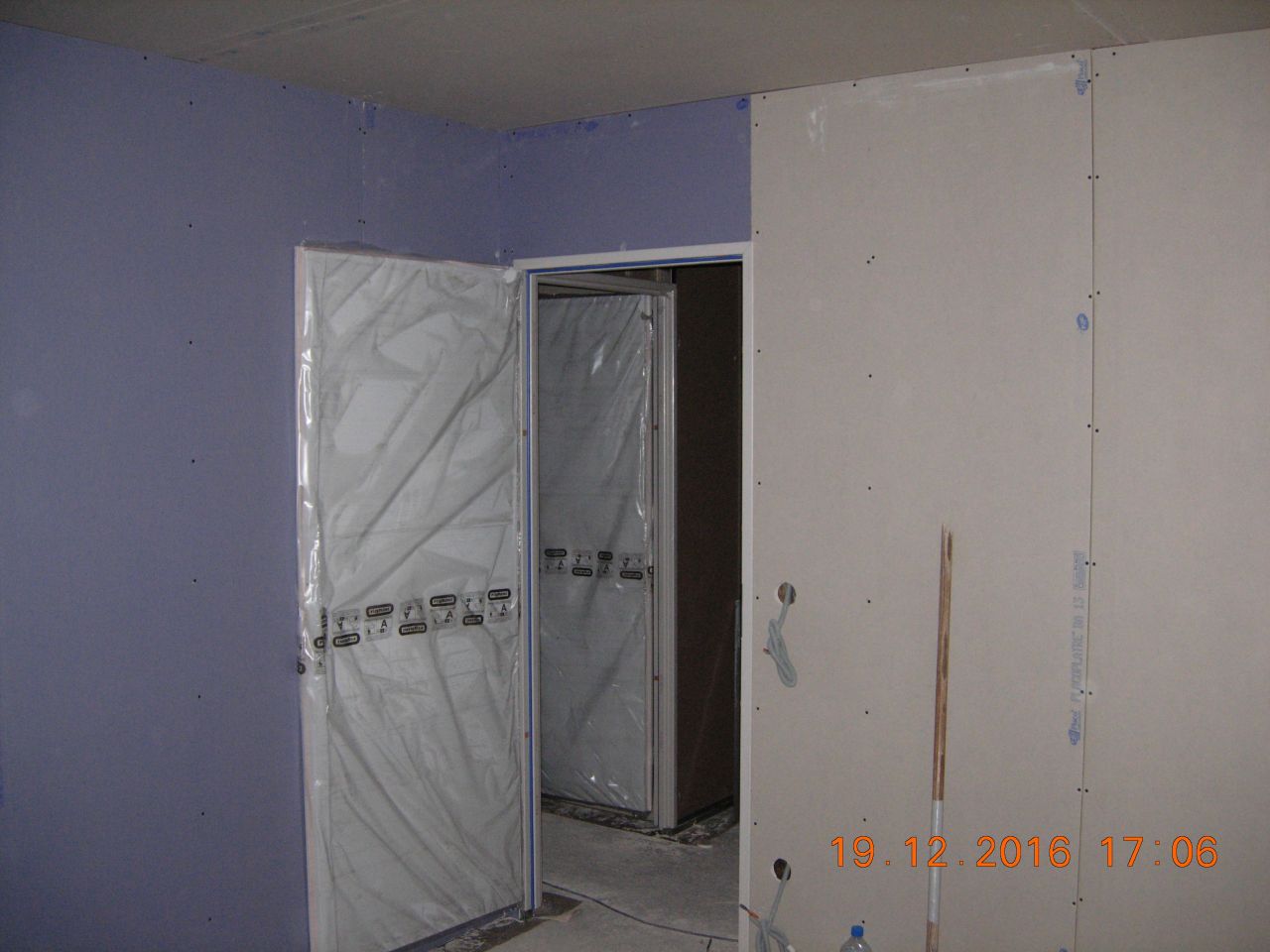

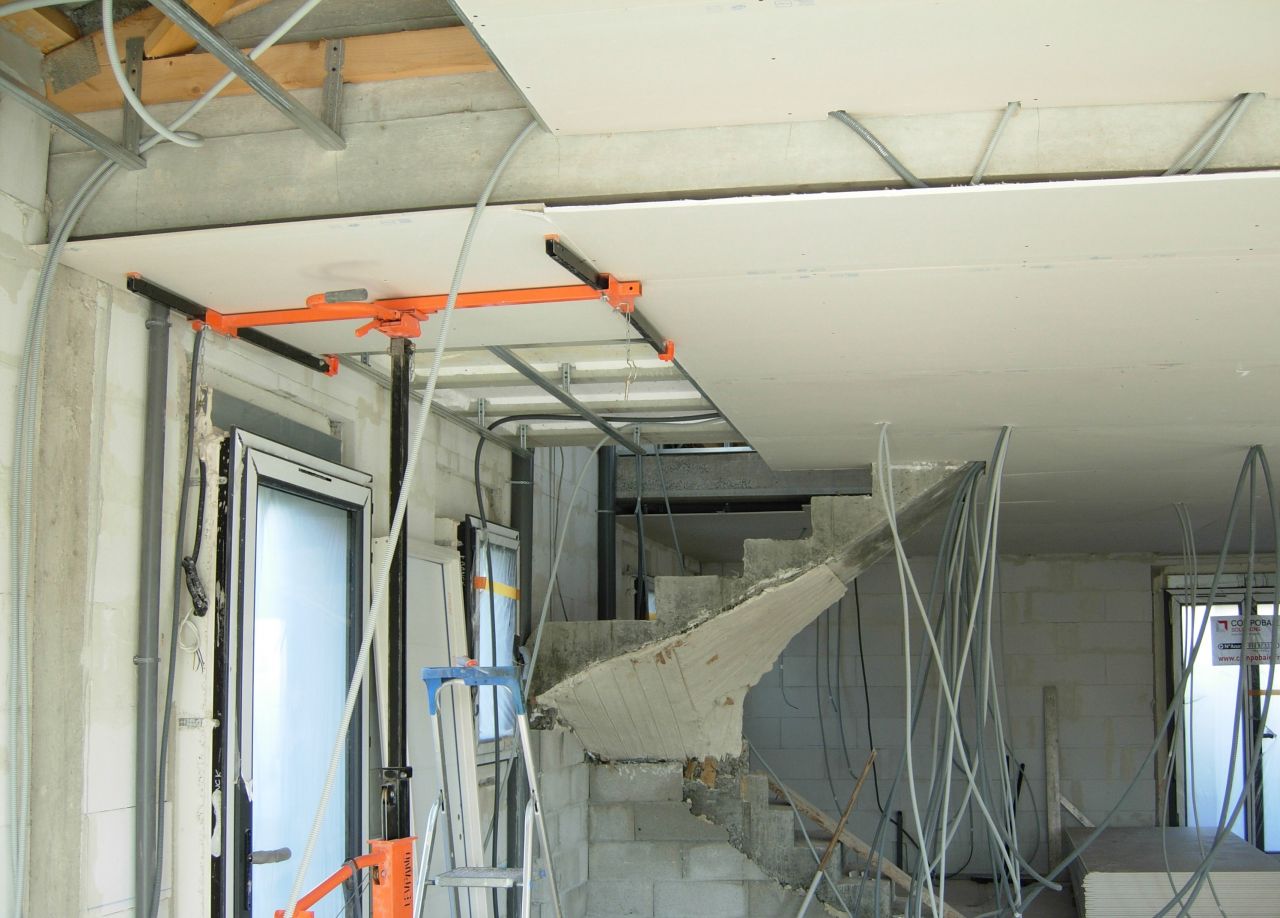

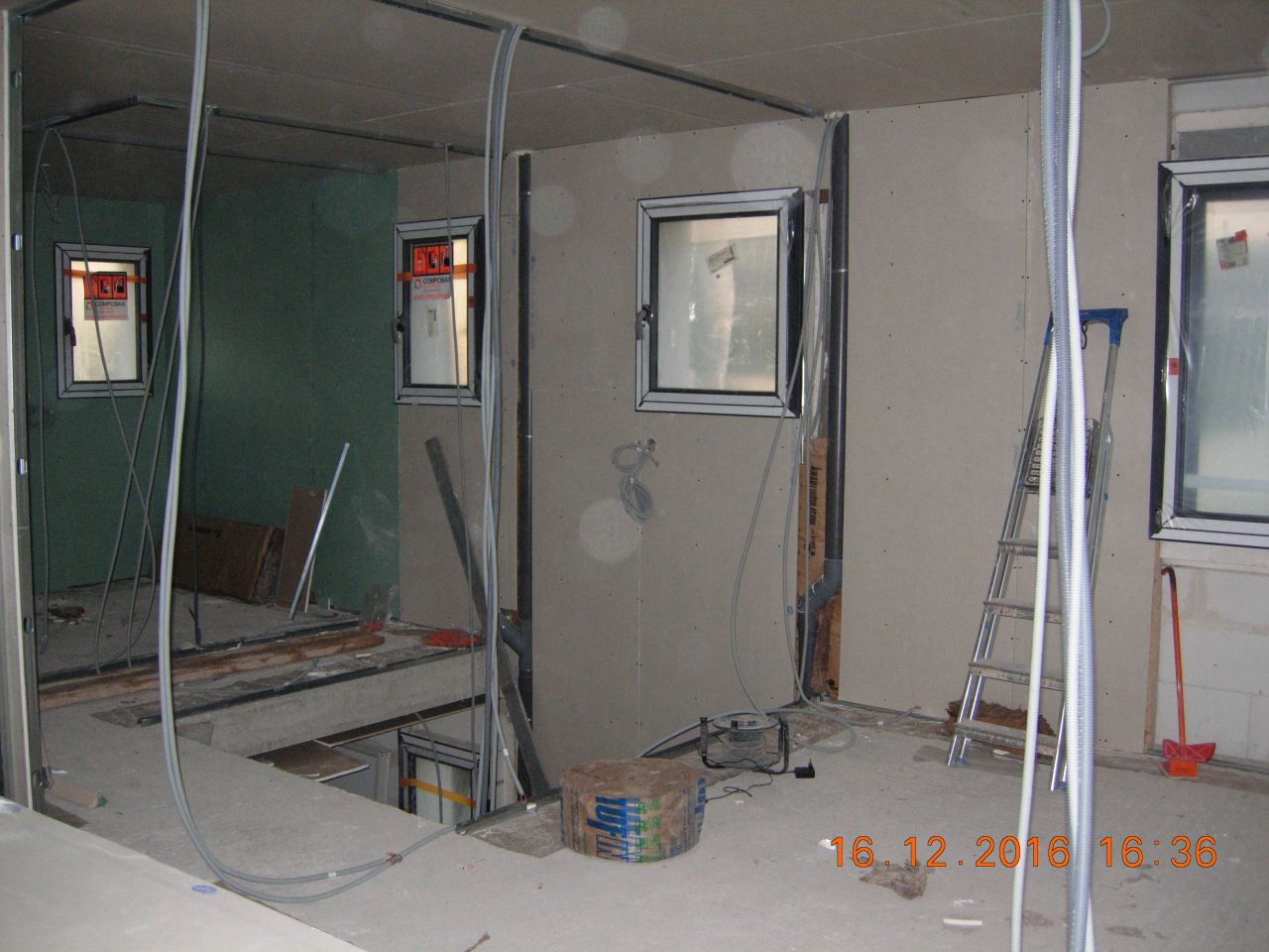

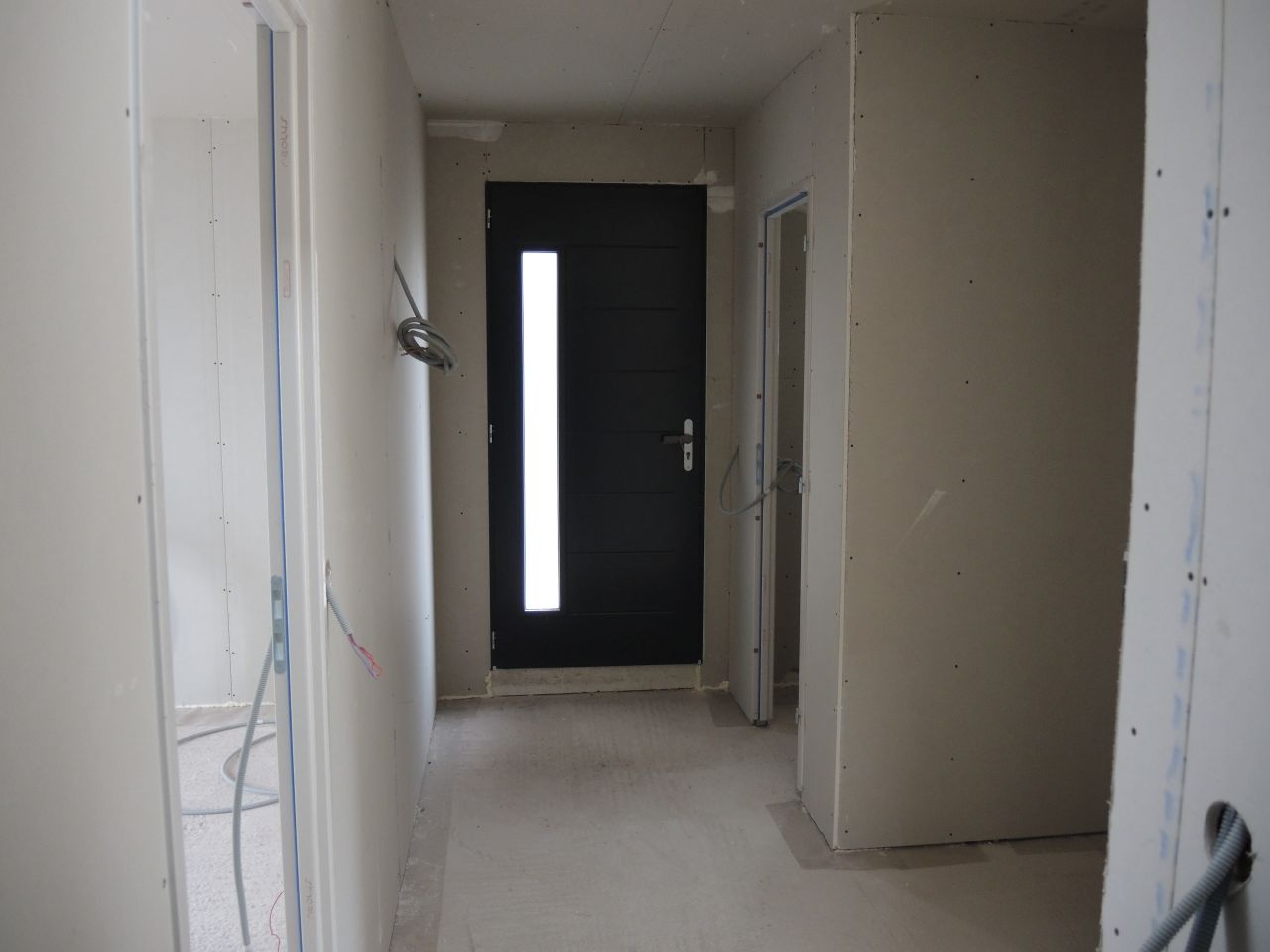

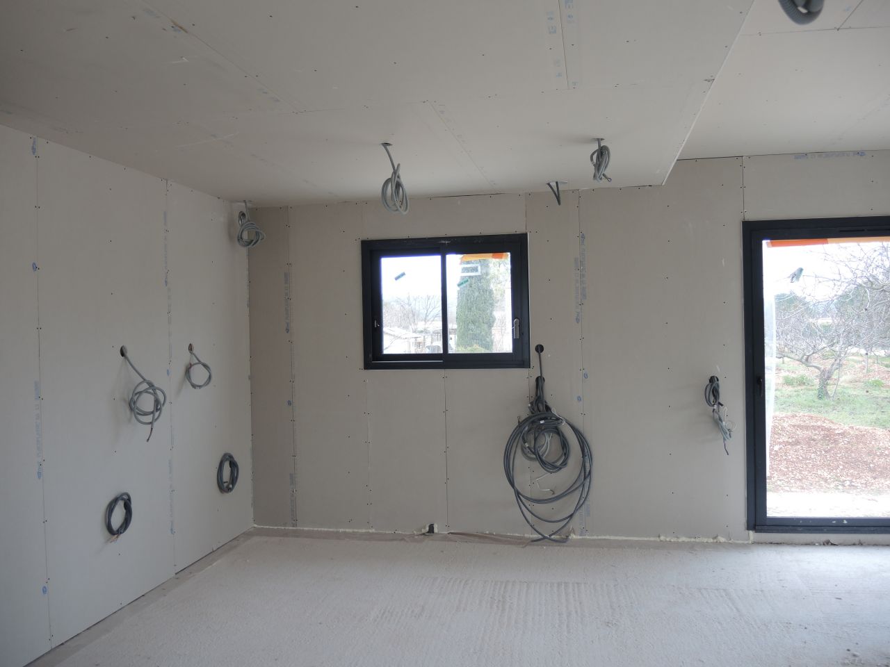

Second oeuvre > Cloisons - portes intérieures Par scude le 15/01/2017 à 21h26
Voila une grande étape de franchie. L'isolation des murs ainsi que les plaques de plâtre sont là.
Je n'ai pas eu le courage de recopier et remettre en forme l'article ici.
Je vous invite donc à suivre le lien : Construction Maisons Vertes du Var
Je vous met quand même les photos des pièces c'est ce qui vous intéresse le plus je suppose

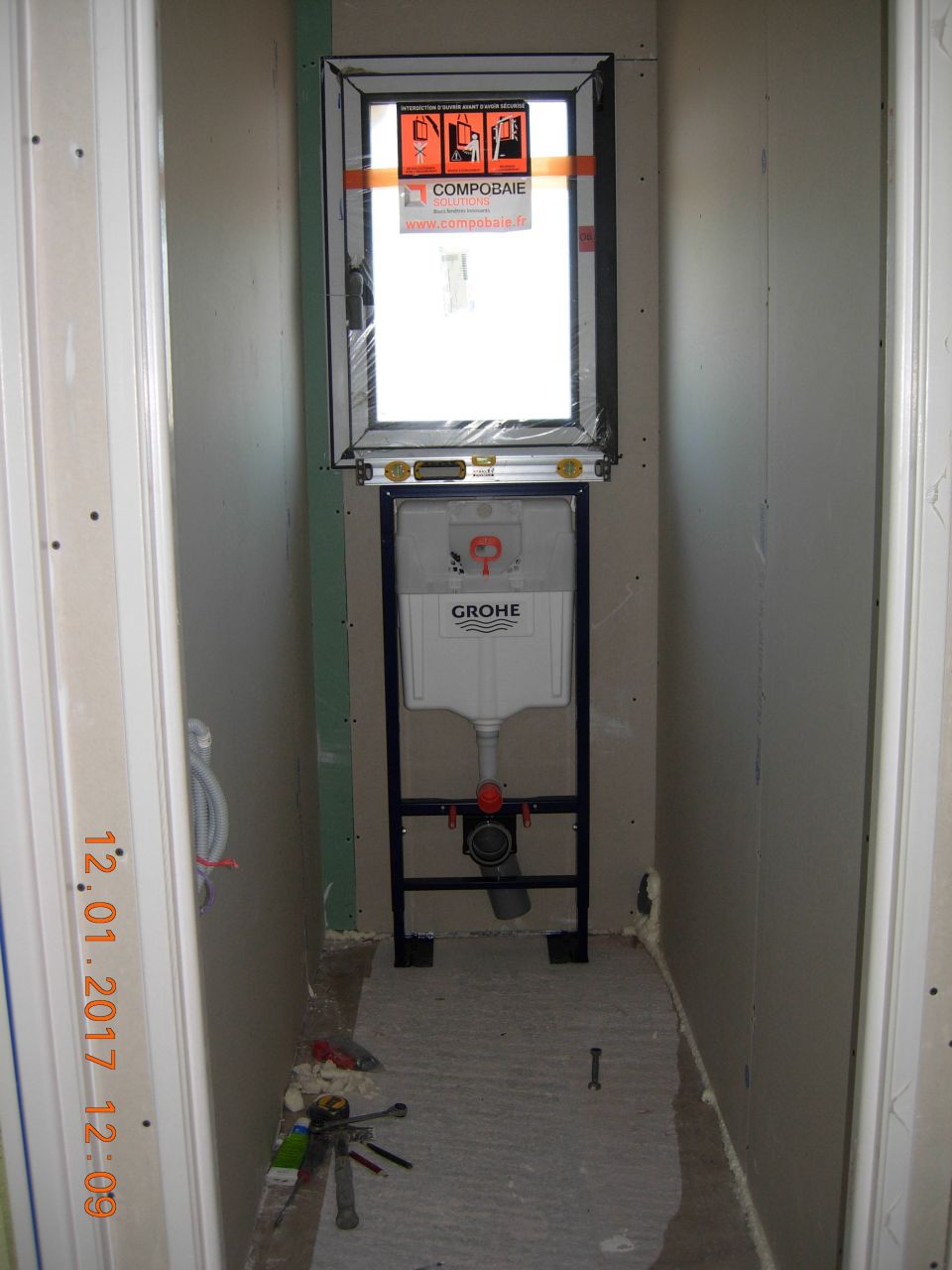

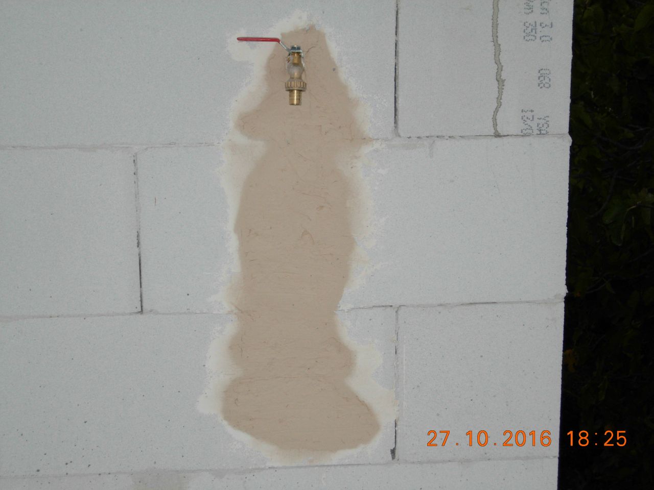

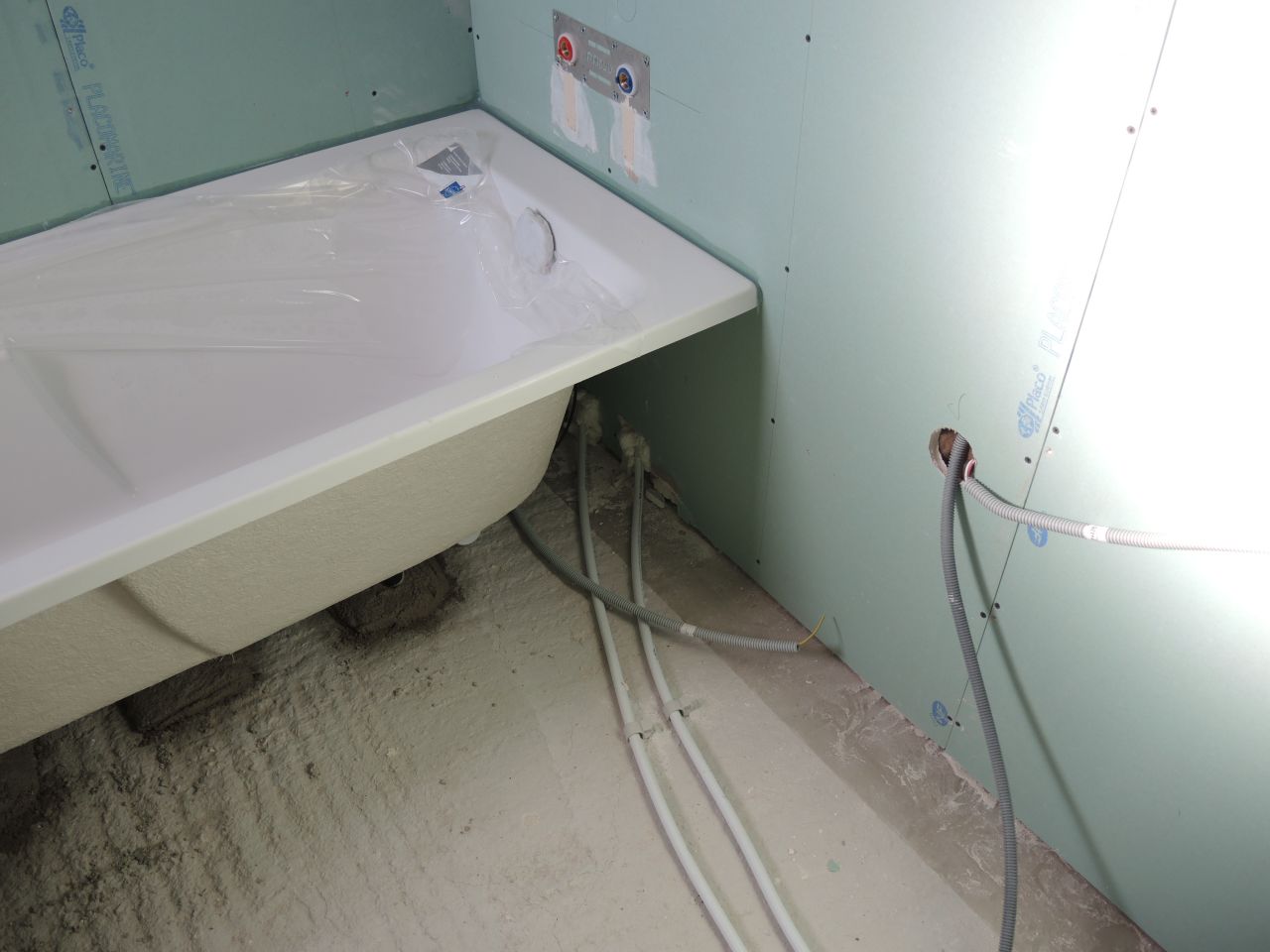

« L'étape 1 de la plomberie avant la chape »

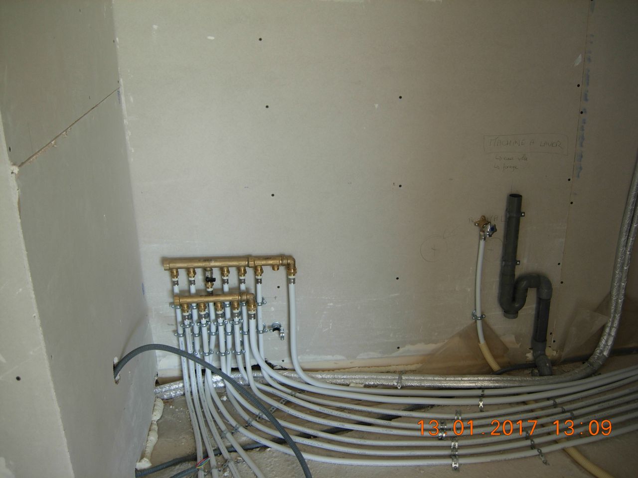

Second oeuvre > Plomberie Par scude le 17/01/2017 à 11h21
Les canalisations sont en place avant la chape. On a pensé à faire réaliser un by-pass pour une seconde source d'eau qui alimente machine à laver, WC(s) et robinets extérieur. Ca permet d'utiliser une eau non potable sur certaines canalisations .
Comme vous pouvez le voir les WC suspendus et la baignoire sont en place également.

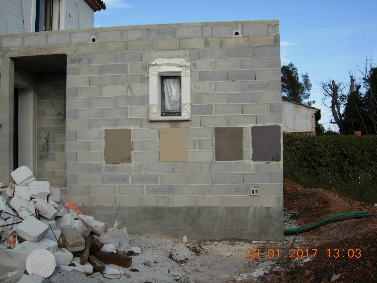

Le façadier est passé aujourd'hui faire les échantillons sur le garage. Nous avons choisis des couleurs qu'ils n'avaient pas dans leur gamme. Ils ont fait un contre type des couleur Vallée de sèvre et auvergne de chez PRB.
Faut que sa sèche maintenant

Mogdavarh a écrit:Belle avancéec Wink
Oui, ça fait plaisir !
Le bandeur commence normalement demain pour faire les joints du placo.

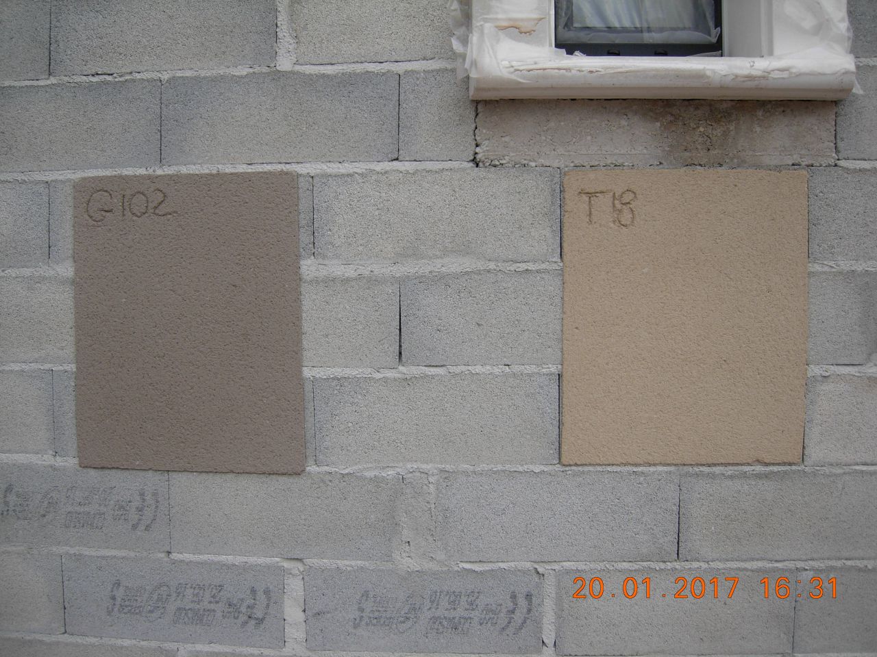

« Choix de la façade - Echantillions »
Gros oeuvre > Enduit – crépis – facade Par scude le 20/01/2017 à 13h40
Quelques échantillons ont étés réalisés car les teintes ne sont pas dans la catalogue parexlanko. ce sont soit de contres types soit des teintes sur mesure.
Pour la maison nous avons sélectionnés le t18 (un beige foncé qui tire sur le marron).
Pour le garage on à le choix, pour le moment seul les teintes du milieux sont sèches. Les autres devraient être donc legèrement plus clair.
J'aime bien le G102 (à gauche) mais j'attends de voir au soleil et sec.
Et vous ?
Notre projet de A à Z sur Construction Maisons Vertes du Var
Dept : Var
scude Picto info Auteur du sujet
Membre utile Env. 400 message Var
Voila les 2 couleurs en question, c'est déjà un peu sec.
Donc à gauche => garage
à droite => maison

J'aime beaucoup le mélange de ces 2 couleurs!!! c'est exactement dans ce style que nous avons fait nos peintures intérieures, du coup en façade extérieur j'aimerais beaucoup voir le rendu!!
Vous voulez quelle finition ? du taloché ? du gratté ?

Quoique vu les modénatures et les menuiseries, le g16 est intéressant aussi, faut voir avec les tuiles Biggrin

Ce sera du gratté comme sur les photos.
Mogdavarh a écrit:Quoique vu les modénatures et les menuiseries, le g16 est intéressant aussi, faut voir avec les tuiles Biggrin
Le g16 nous avons peur que ce soit trop proche du RAL7016 des menuiseries. Quant aux modénatures elles sont à peindre. On pense prendre la même couleur pour chaque crépis mais 2 teintes en dessous (plus clair) c'est pas encore fait et c'est à nous de le faire.
Sinon je vous ai fait quelques photos ce matin avec un appareil un peu moins vieux et surtout un peu de soleil.
Le G102 qui est une couleur crée pour Maisons Vertes du Var s'est légèrement éclaircie en séchant.
Je pense que les deux couleurs vont bien s’accorder. Pas facile de choisir la façade. Pour ceux qui passent par ici et qui font construire il faut s'y prendre à l'avance !
Sinon les bandes du placo sont en cours.

Je trouve les 2 couleurs très intéressantes... je trouvais le g102 trop foncé, mais maintenant qu'il a séché, c'est vraiment sympa! Maison verte a créé de belles couleurs d'enduit!
Je dirai que le T18 est plus classique et le g102 fait plus moderne...

Et oui, je disais pareil il y a quelques mois ! Finalement on arrive à quelques mois de la fin !
Les couleurs rendent mal l'enduit qui semble d'un jaune/beige classique est en fait chargé en marron ce qui le rend un peu différent de ce que l'on voit. Du moins c'est ce que l'on a sélectionné et le petit échantillon se confond parfaitement donc on croise les doigts.
A la base on voulais une copie du "Vallée de sèvres" de PRB dont voici un aperçu :
C'est une couleur que nous avons vue sur une façade, elle va très bien avec le RAL7016 des menuiseries. Mais nous avons utilisé un échantillon d'enduit PRB qui se confondait totalement (le fameux "vallée de sèvres" puis Parexlanko a fait un contre type. Ce contre type semble se confondre parfaitement de nouveau avec notre échantillon mais du coup on à pu légèrement dévier de ce que l'on a vu initialement s'en sen rendre compte car pas facile à l’œil de voir les différences.
