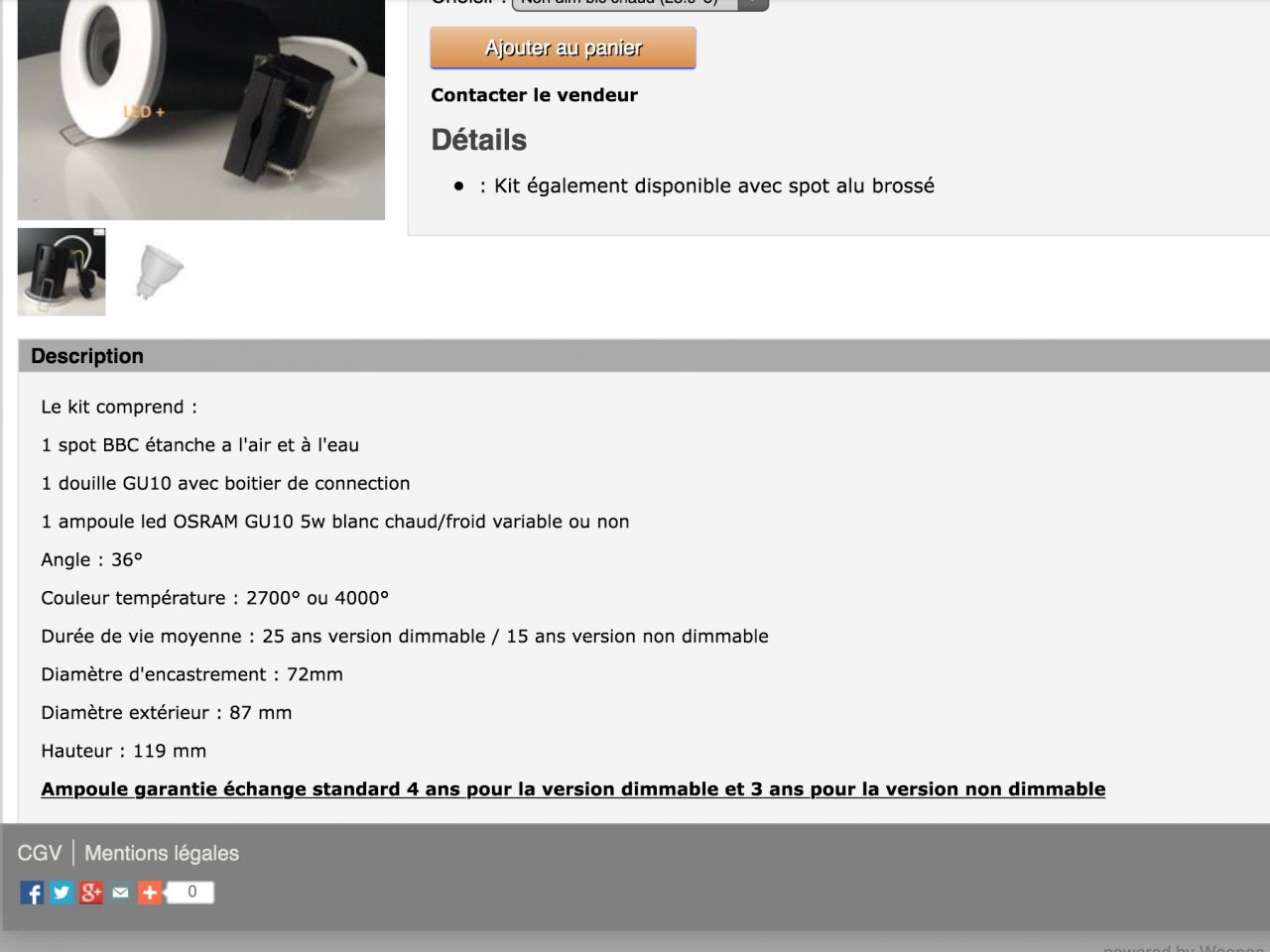

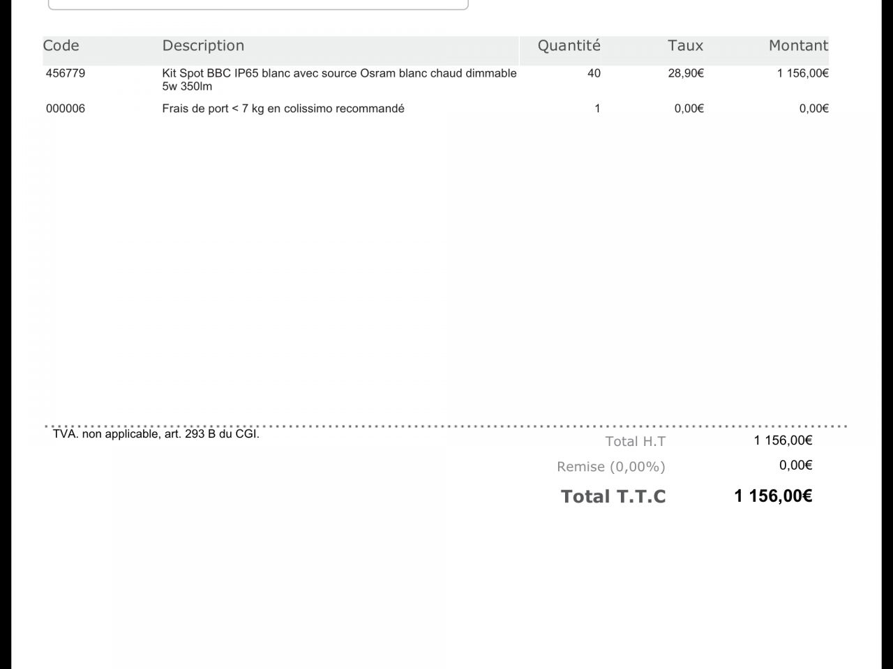

« Devis spots RT2012 »
Second oeuvre > Electricité Par Jenilima le 09/11/2015 à 21h20
Devis spots conforme la norme RT2012, pour information le spot non dimmable est à 24€ TTC
C'est beaucoup moins cher qu'avec l'électricien

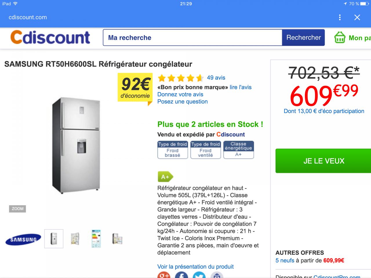

« Frigo !!! »
Décoration - finition > Cuisine Par Jenilima le 09/11/2015 à 21h42
Je pense avoir choisi mon frigo en pose libre, je voulais un frigo américain mais pas de place donc j'ai trouvé ça au moins j'aurais de l'eau que sors du frigo
Je dois décider de ça jusqu'à samedi car j'ai rdv chez aviva pour donner les dimensions du frigo et le microondes
Le microondes était compris dans le prix de ma cuisine mais j'ai décidé de le laisser tombe celui du cuisiniste car il était trop petit , je veux un grand!!!
Donnez moi vos avis pour ces électroménagers, je vais acheter que pendant les soldes de toute façon la cuisine sera livré que mi janvier normalement

pour ton frigo : il est TOP nous avons choisis le même ...lol et pour le cuisiniste nous avons prévu un emplacement de 80-81 cm
pour le micro-onde: 50L trop bien , je ne savais même pas que ca existait si grand ! on a pris le pack whirlpoool avec AVIVA effectivement le micro-onde n'est pas très grand, je vais le vendre et en racheter un autre

Heyhey! Génial pour la remise des clés! Ca approche!!! pour le frigo nous on préférait prendre un tout utile avec une petite partie friseur car on mettra un congélateur dans le cellier! Mais samsung c'est une bonne marque! Puis il a l'air pas mal du tout. Après je ne m'y connais pas plus! Super grand le micro-onde effectivement LOL. Tu as bien fait de mettre les prix pour ERDF si ça peut concerné d'autres personnes. Puis super pour les spots effectivement beaucoup moins cher! Tu vas en mettre où alors?

Vous avez pris le frigo chez aviva directement? Combien vous avez payé ? Xd
Bonne question pour le microondes , je l'ai trouvé dans l'onglet microondes donc je ne pense pas qu'il fait four lol je préfère les microondes grands Car j'utilise beaucoup, pour décongeler la viande, pour faire réchauffer des grands plats c'est pratique

Ggdidine je suis un peu déçue du frigo car je pensais qu'il avait une entre d'eau directe du robinet mais non c'est un réservoir seulement Crying j'ai vu chez but il n'avait pas la même référence car celui que j'ai mis en photo ils ne font plus et celui qu'ils ont en magasin cest le nouveau et ça coûte 1109€ si je me souviens bien...
Je trouve inutile de remplir à chaque fois le réservoir d'eau du frigo juste pour sortir de l'eau de la porte lol mais en même temps des grands frigos ils ont presque tous ça ...
« Frigo »
Décoration - finition > Cuisine Par Jenilima le 11/11/2015 à 21h55
Je vais laisser ici les photos des réfrigérateurs que j'ai bien aimé
Thomson 545L , un des plus grands juste magnifique, il est vraiment large on peut mettre un gâteau d'anniversaire très grand dedans, ( déçue juste du réservoir d'eau ) mais je réfléchis encore!
BEKO , cest pas mal en plus il est en promotion chez But, réfrigérateur large et deux portes de congélateur en bas avec possibilité d'utiliser comme frigo la première porte d'en bas.
LG frigo américain , le TOP 614L, pourquoi ce frigo? Car on peut avoir de l'eau filtre et des glaçons, la largeur 90cm ( 4cm de plus que le Thomson ), il est très bien mais je ne sais pas s'il est assez large pour que je puisse mettre un grand plat large à l'intérieur , donc samedi je vais y aller chez but pour re- regarder ça...
