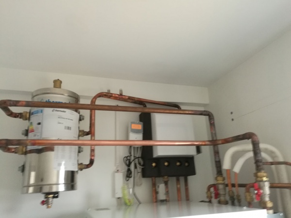

Voilà, le plombier est passé hier pour effectuer les changements demandés : installation verticale de la bouteille de mélange, modification des raccordements sur celui-ci de / vers la PAC, de / vers le kit bi-zone.
Il a bien bossé à refaire ses raccords en cuivre, et faire en sorte que les tuyaux n'empêchent ni l'accès au kit bi-zone, ni soit un méli-mélo pas top ! Il a aussi rajouté au niveau de la bouteille de mélange ce qu'il manquait : purgeur automatique (en haut) et vanne de purge (en bas).
Ok, la buanderie fait un peu salle des machines, mais au moins on enlève un potentiel problème...
Après lancement de la PAC, température entre départ et retour stabilisée à 5° pile poil, elle a tourné sans s'arrêter sans cesse hier après-midi ce qui est plutôt mieux qu'avant.
Et en bonus, je n'ai plus de bruit désagréable au niveau du circulateur de la PAC (unité interne).
Bon, après j'ai été un peu trop optimiste sur mes réglages de PAC et pente au niveau du kit-bizone, car j'ai réintroduit quelques courts cycles à tort mais là, c'est de ma faute Je sais à quoi je vais passer quelques heures de mon week-end !
Je reviendrai dans quelques jours avec quelques nouvelles ! Bon week-end...

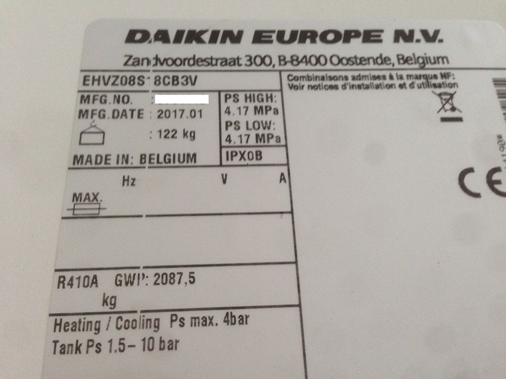

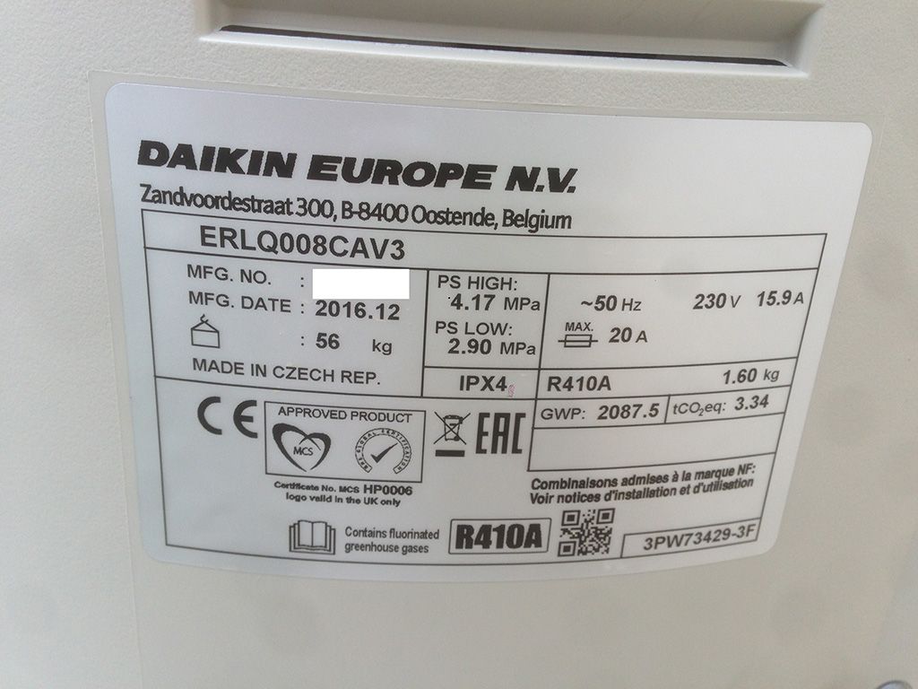

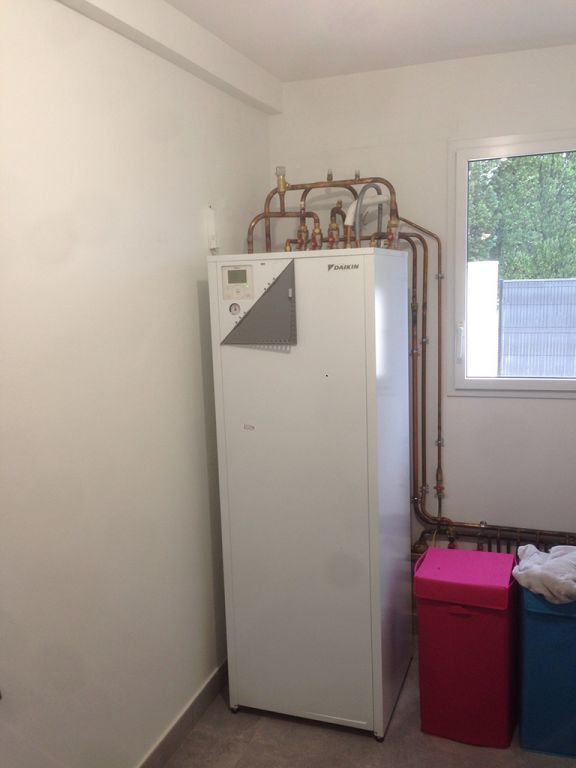

« Modification de l'installation chauffage : La Der ;-) »
Second oeuvre > Chauffage - climatisation Par so20fr le 11/08/2017 à 16h09

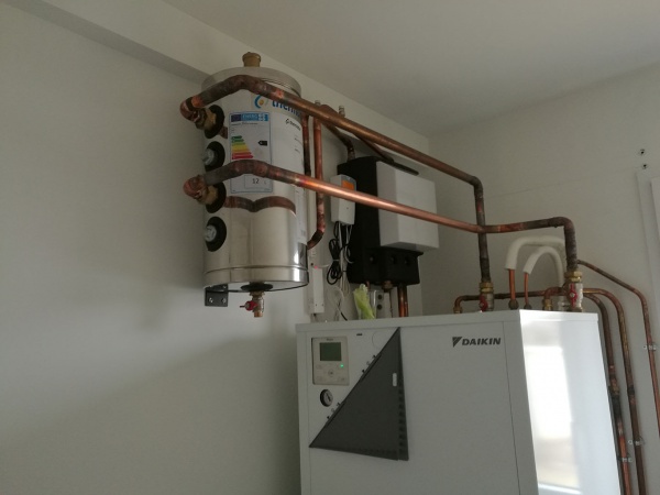

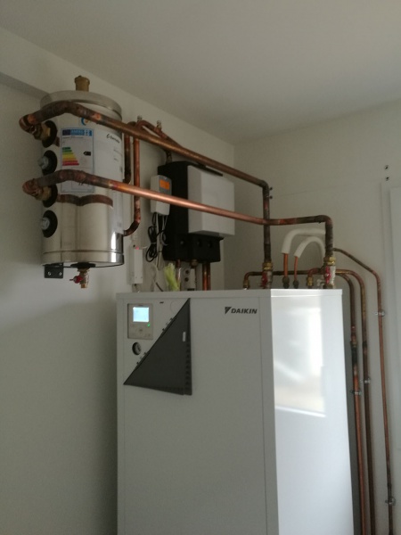

Bonjour !
Je met à jour mon récit après une longueeeeee absence (honte sur moi ), entre la famille, le boulot et la maison, pfuiii on s'ennuie pas !
Bref, après quelques RDV avec mon gentil constructeur, celui ci avait bien compris que ma démarche de recherche d'un fonctionnement normal de la solution de chauffage / ECS passait par un changement de la PAC par un modèle conforme à notre étude thermique (et mettre fin à ce problème de sur-dimensionnement de l'installation et de son mauvais fonctionnement par défaut de régulation !).

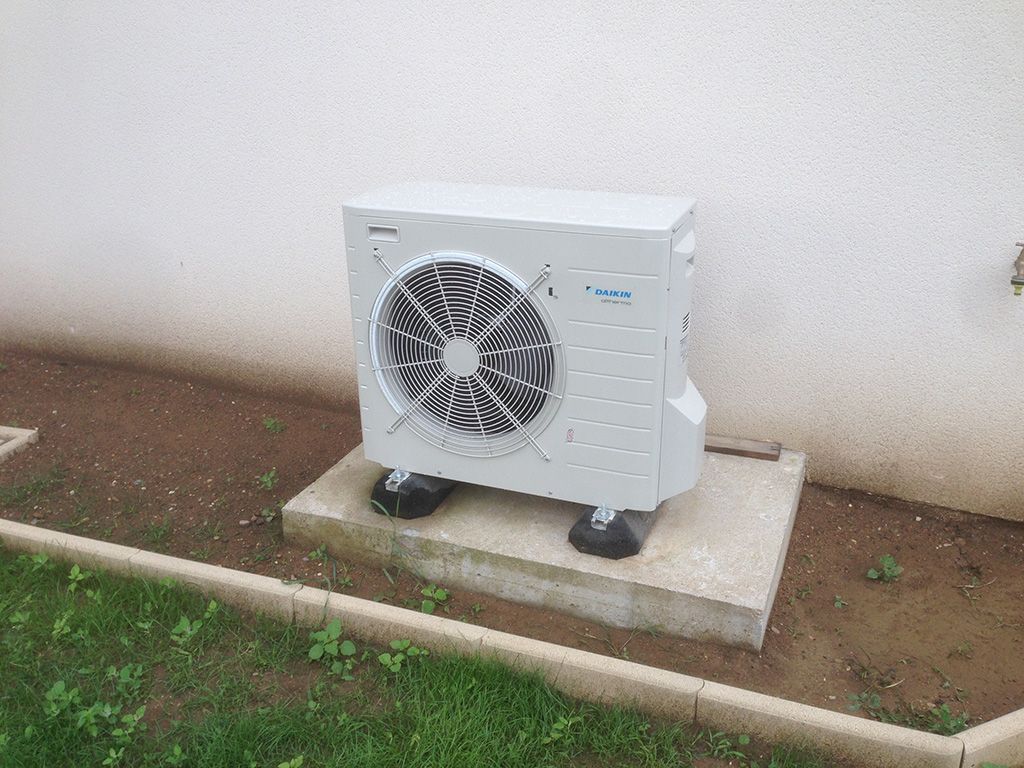

Il a été donc rendu nécessaire de repasser d'une PAC BT 11kW avec kit bi-zone externe (PC au RdC et Radiateurs à l'étage) à une nouvelle PAC BT 8kW avec kit bi-zone intégrée (pour faciliter le paramétrage, gestion et fonctionnement de la PAC)... Changement acté par mon constructeur et le plombier à l'origine de l'installation : merci à eux, car même après la livraison de la maison, ils ont bien répondu présent, surtout mon constructeur (son responsable, Mr Poncet entre autres) qui m'ont bien accompagné dans cette galère et fait en sorte de solutionner le problème...
Bref, les travaux ont été engagés fin Juin : démontage de la PAC BT 11kW (unité extérieure + unité intérieure + kit bi-zone), installation de la nouvelle PAC BT 8kW (unité extérieure + unité intérieure) et sa mise en service. Les références de la nouvelle PAC : Daikin ERLQ008CAV3 (unité extérieure 1 bloc) et Daikin EHVZ08S18CB3V (unité intérieure bi-zone intégrée).
PAC BT Daikin EHVZ08S18CB3V + ERLQ008CAV3

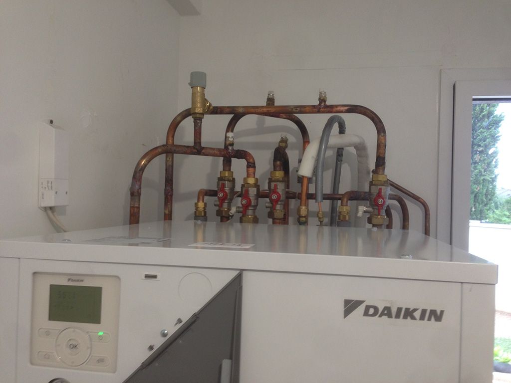

1ère impression : c'est moins imposant dehors, et à l'intérieur, c'est plus propre (raccordements refaits, soupape de pression différentielle sur le circuit radiateur) et surtout moins de bazar à présent (ben en fait, après suppression kit bi-zone externe et ballon tampon 12L)... J'ai rebouché les trous, me reste plus qu'à poncer et repeindre la pièce...

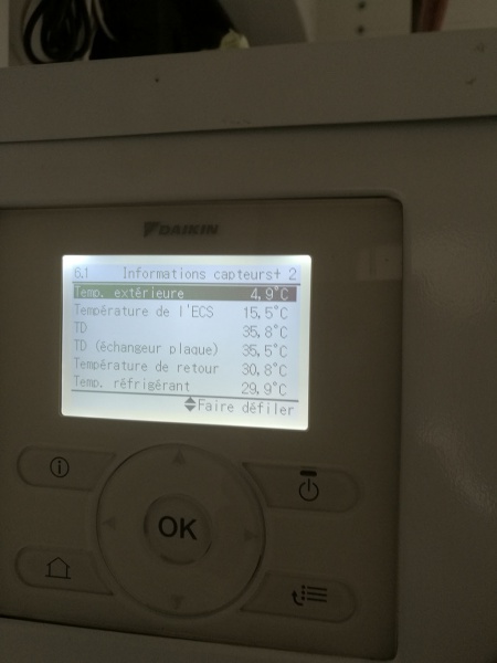

J'ai commencé à paramétrer la PAC pour activer la loi d'eau sur les 2 circuits de chauffage (à affiner bien entendu à compter de l'automne lors du redémarrage du circuit chauffage mis en veille en ce moment et qui m'empêche de bien régler cette partie pour le moment, ni même de tester !), ainsi que sur la partie ECS (ballon de 180L pour 5 personnes, va falloir optimiser : 1 chauffe programmée la journée vers 15h et mode réchauffage si nécessaire)...
J'attends donc cet automne / hiver pour apprécier les changements et finaliser l'optimisation des réglages de la loi d'eau sur les 2 circuits (PC et Radiateur), en sachant que j'ai réglé dans un 1er temps la PAC pour réguler uniquement sur Contrôle TD (basée sur la température de départ)... J'ai demandé à conserver si nécessaire les 2 thermostats d'ambiance (PC / RdC et Radiateur / Etage) et changer éventuellement le mode de contrôle de la loi d'eau sur TA Externe.
En tout cas, pas déçu d'avoir choisi Maisons de Pays : sérieux, à l'écoute et accompagnement...
Rendez-vous dans quelques mois pour un nouveau feedback chauffage !

Je vous confirme que les problèmes avaient tous été résolu par le changement de la PAC et de sa puissance pour mieux correspondre avec l'installation de ma maison et son dimensionnement.
