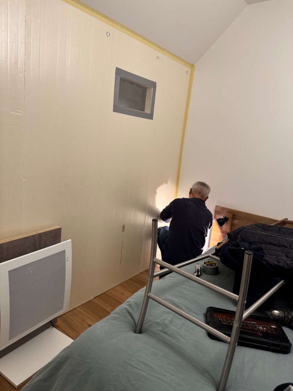

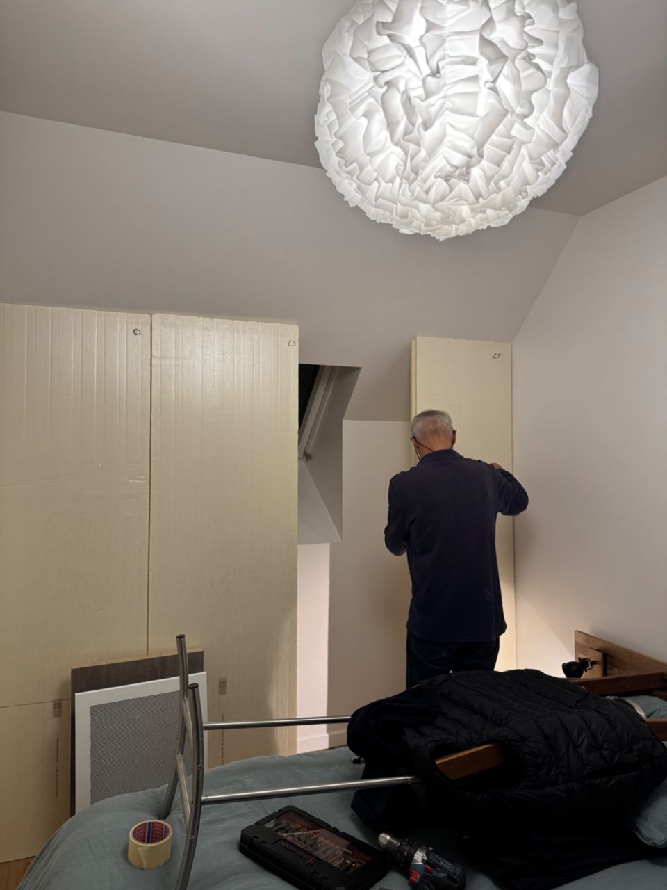

L’hiver arrive, il faut à nouveau isoler la chambre de la maison construite par Maisons Pierre.
L?hiver arrive, il faut isoler la chambre de la maison construite par Maisons Pierre
Ce sont des panneaux de mousse polyuréthane que je scotche.

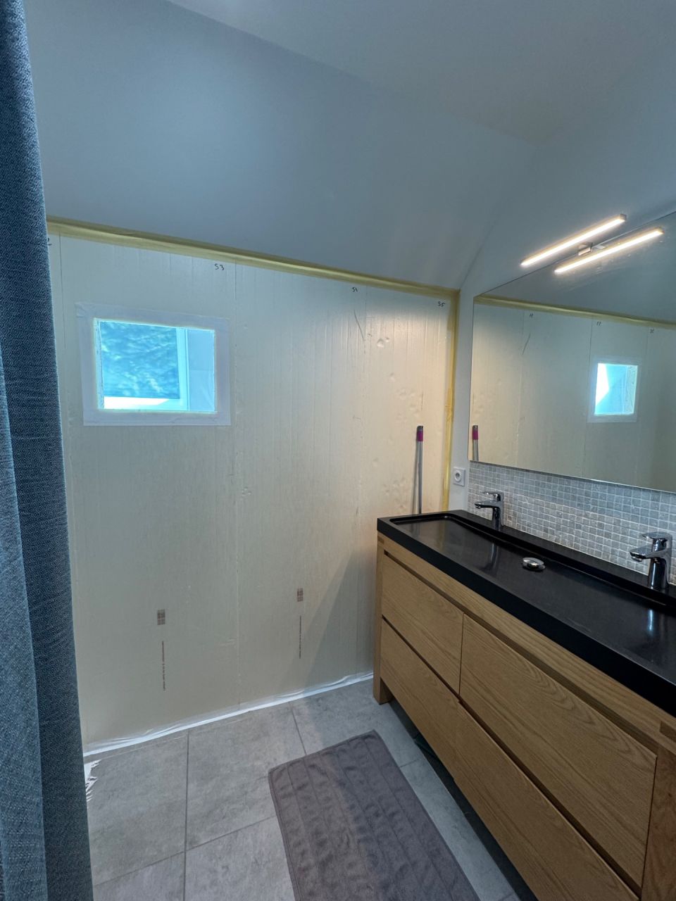

Ensuite la salle bain. C’est pas joli. Cela réduit l’espace. Mais en attendant que le constructeur reprenne l’isolation qui a été mal faite, c’est la seule solution pour se doucher l’hiver.
Et aussi la salle de bain

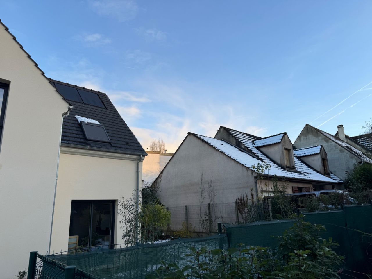

Il a neigé, avec ma construction faite par Maisons Pierre, je me dit que parfois les maisons construites il y a vingt ans n’étaient pas mal faites.
A gauche, ma maison Boréal. À droite mon voisin. La neige a pas tenu longtemps chez moi étant donné que l’isolation mal posée permet à la chaleur de s’échapper et réchauffe les tuiles !
Option dégivrage de toiture ?
Ma maison Boréale de Maisons Pierre à gauche, celle de mes voisins à droite. On dirait qu?il y a 20 ans ils isolaient mieux qu?en 2023 !

J'ai eu la même réflexion que vous l'année dernière lorsque j'ai vu que la neige avait fondu sur toit à la différence des autres maisons neuves.
J'ai donc interrogé mon maitre d'oeuvre et voici ce qu'il m'a répondu :
"Concernant l'isolation du faux-plafond d'étage et même de l'ensemble de l'habitation, je suis assez confiant vis à vis du test de perméabilité qui a été réalisé en fin de chantier, permettant ainsi de détecter le problème d'absence de clapet anti-retour sur la hotte de cuisine. A moins qu'un préjudice soit intervenu après la réception des travaux; je reste à votre disposition si nécessaire pour me rendre sur site et contrôler le comble.
Il est assez logique que la neige fonde au niveau du faitage car une ventilation est assurée au niveau de la sous-toiture et par les châtières; de plus, nos couvreurs recoupent en général le feutre sur quelques centimètres en faitage, ce qui crée un courant d'air et évite la condensation sous les tuiles (le comble étant considéré un espace tampon); vous devriez avoir cette même constatation au droit des chapeaux de ventilations. Pour les constructions voisines, peut-être que la ventilation a été réalisée différemment (liteaux peigne en bas de versants?; type de closoir ventilé sous faitage?)."

Petite question : étiez-vous présente le jour du test d'étanchéité ? Sachez que les constructeurs donnent souvent des réponses toutes faites plutôt que de montrer une réelle volonté de résoudre un problème. Et non, ce n’est absolument pas normal d’avoir une toiture qui dégivre, et la VMC n’est pas une explication valable.

Pour Denya = un expert est passé chez moi. Verdict : isolation défaillante. Ensuite l'assureur du constructeur est passé, même conclusion. Le pire, c'est le poseur d'isolant de Maison Pierre qui a dit devant moi et l'assureur qu'il ne savait pas poser ce type d'isolant dans les étages à fermettes.
