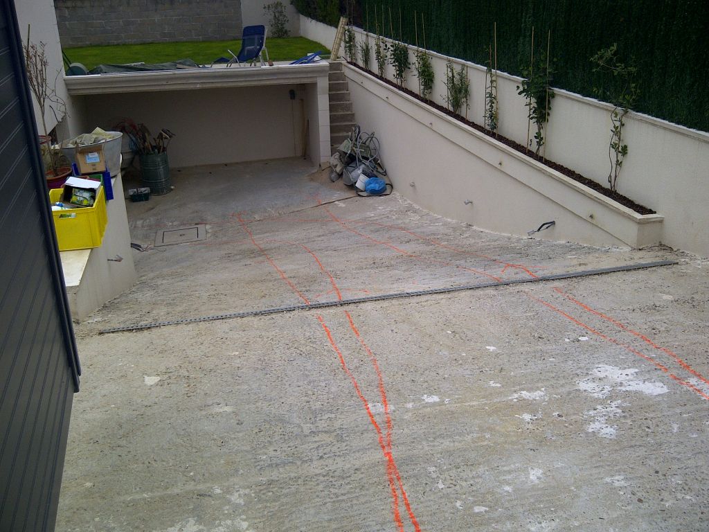

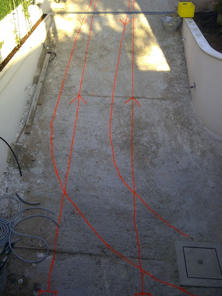

Nous avons enfin pu commencer notre chape (avec marches d'accrochage) sur la descente du sous-sol :

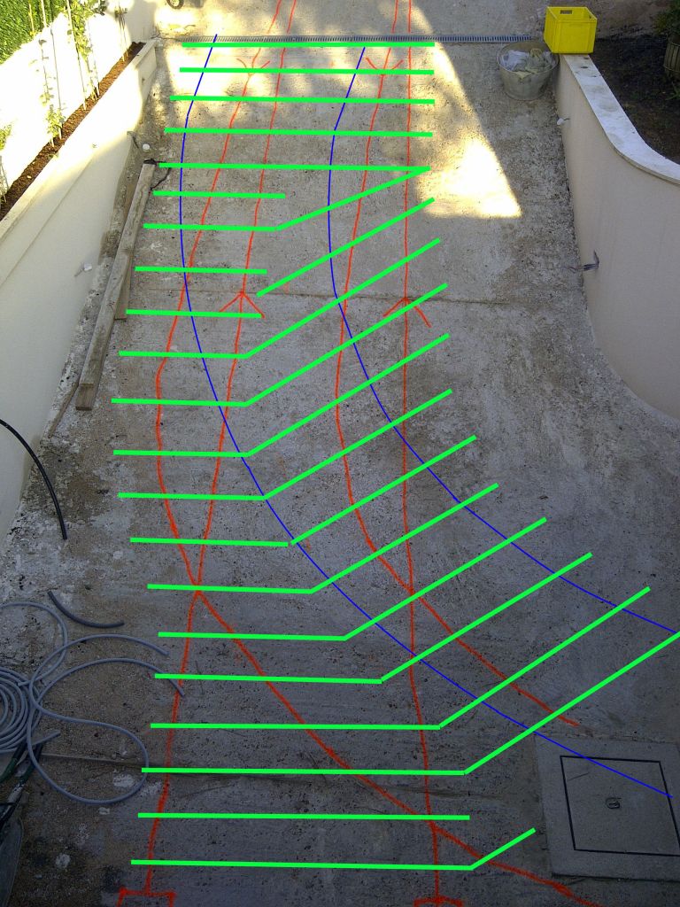

Petite étude sur le tracé des roues en descente et en monté
Tracé voiture montée et descente

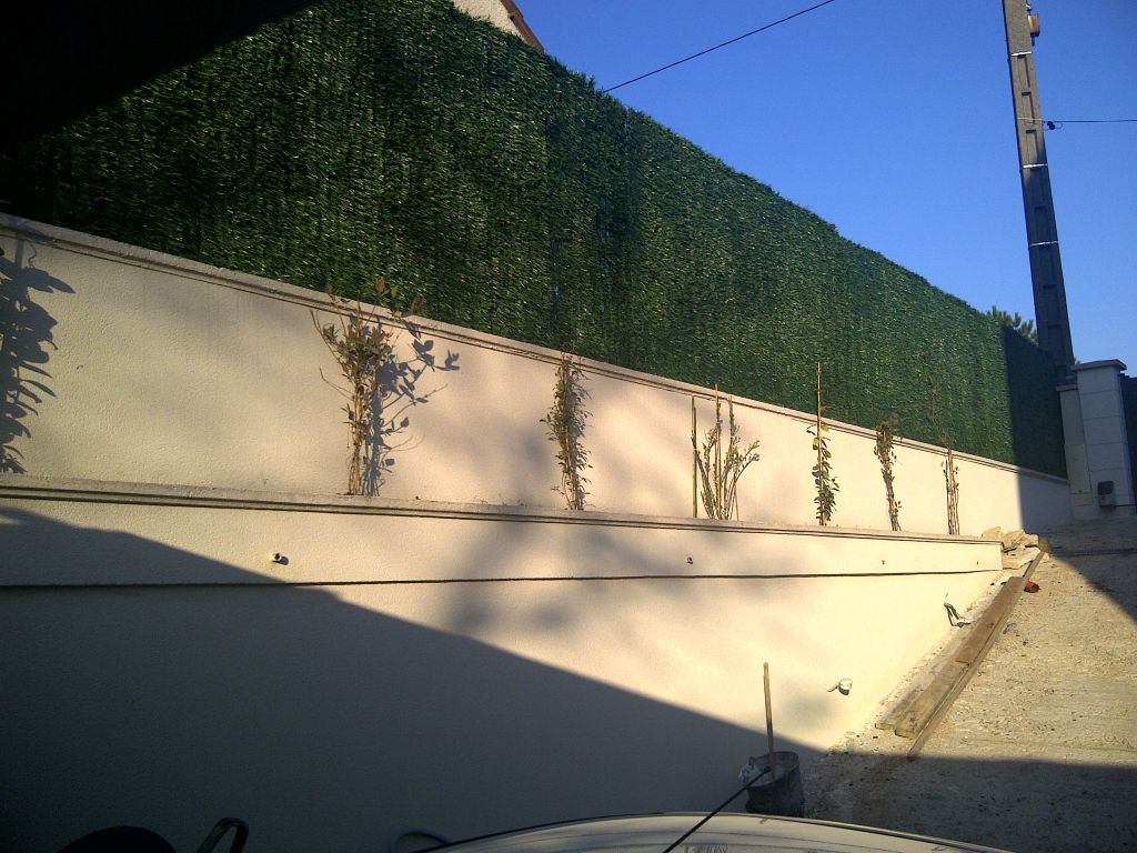

Descente sous-sol avant la chape et les marches
Positionnement des futures marches
(en rouge : roues avant -- en bleu : roues arrière en descente)
projet des marches pour la chape de la descente sous-sol

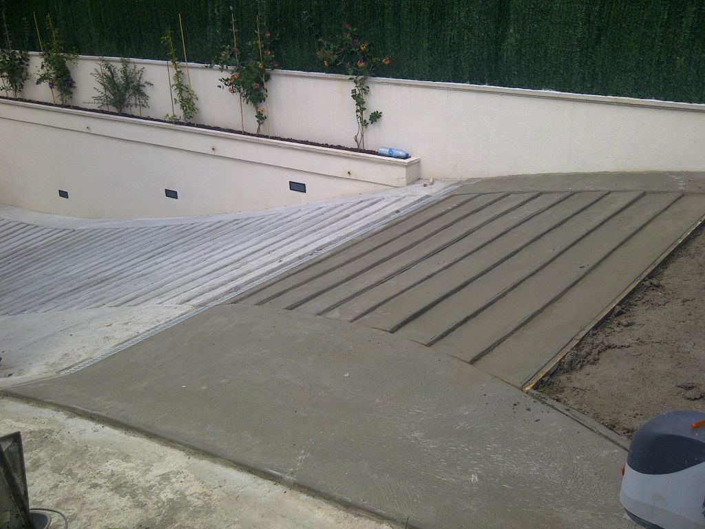

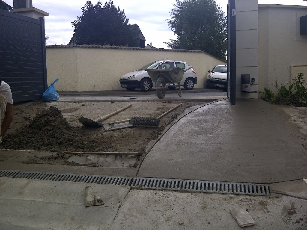

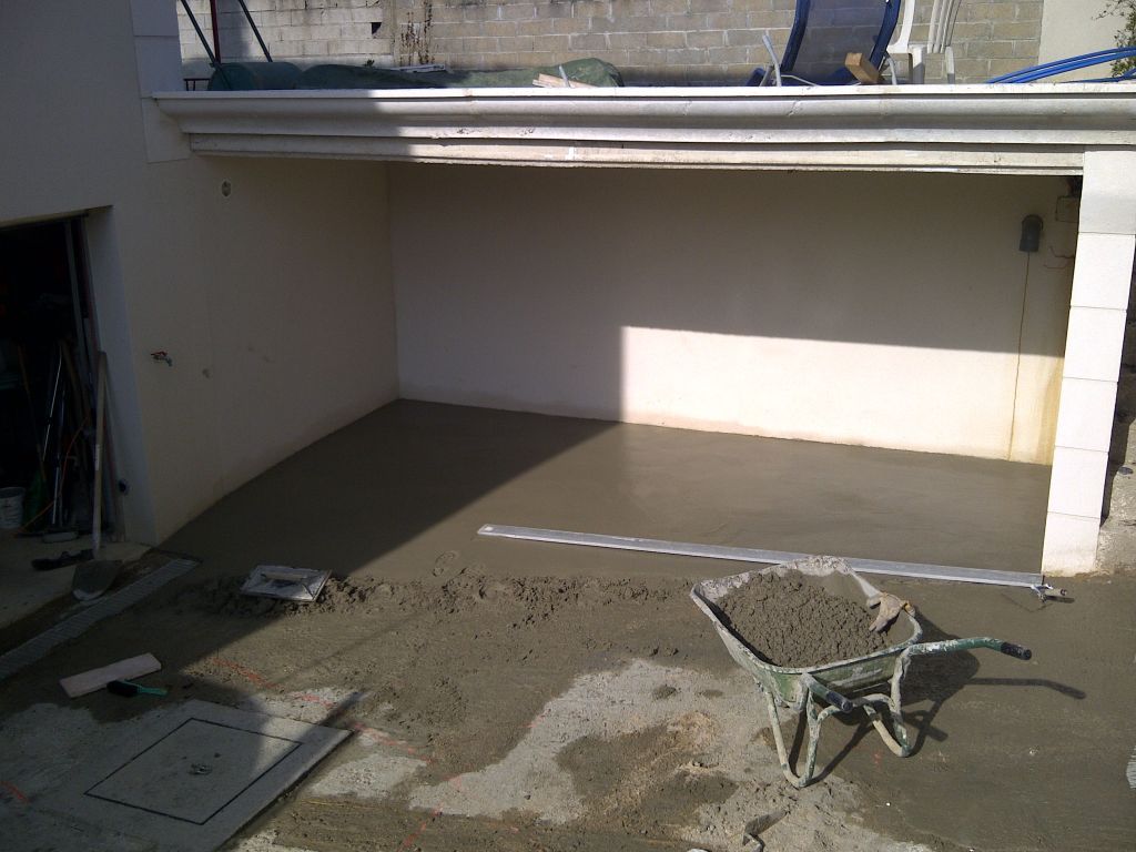

Et c'est parti pour 80m² de chape
Début de la chape (voie de retournement)

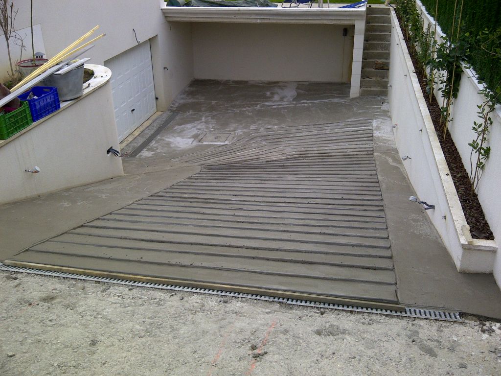

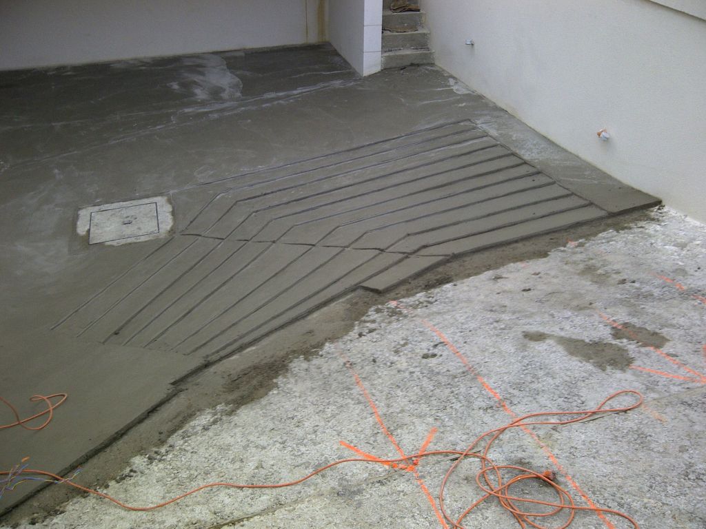

Les premières marches :
début des marches

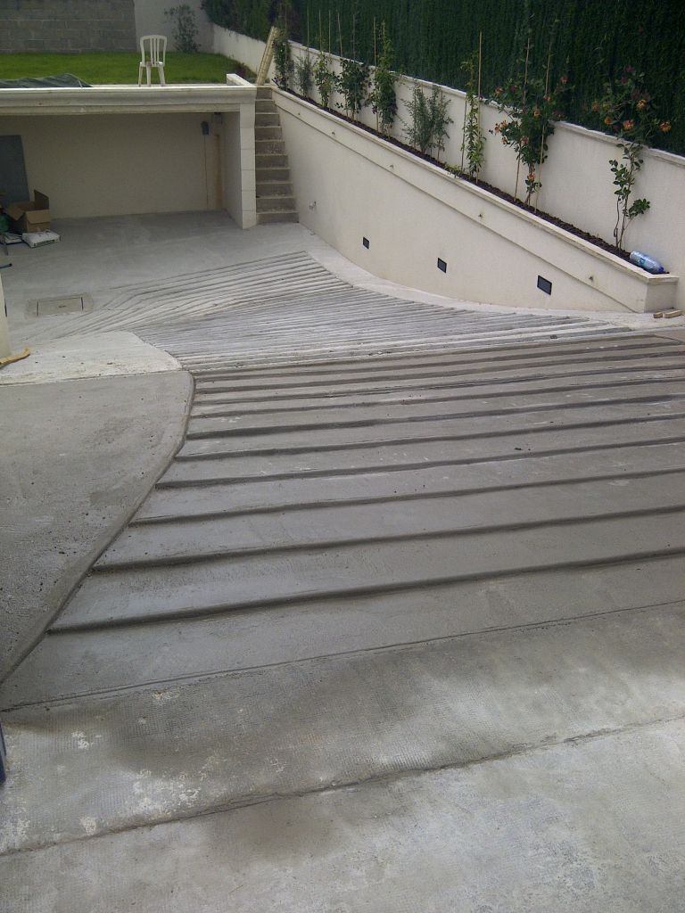

Résultat final (il en reste encore un peu à faire mais se sera pour dimanche prochain)
en cours de séchage

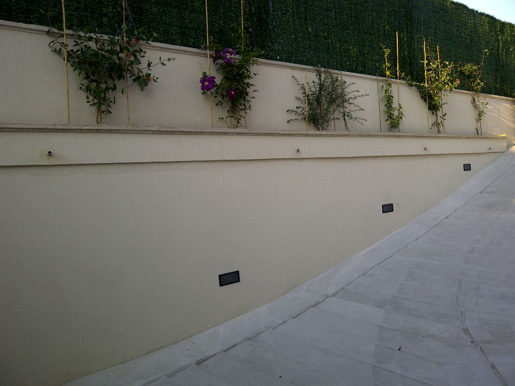

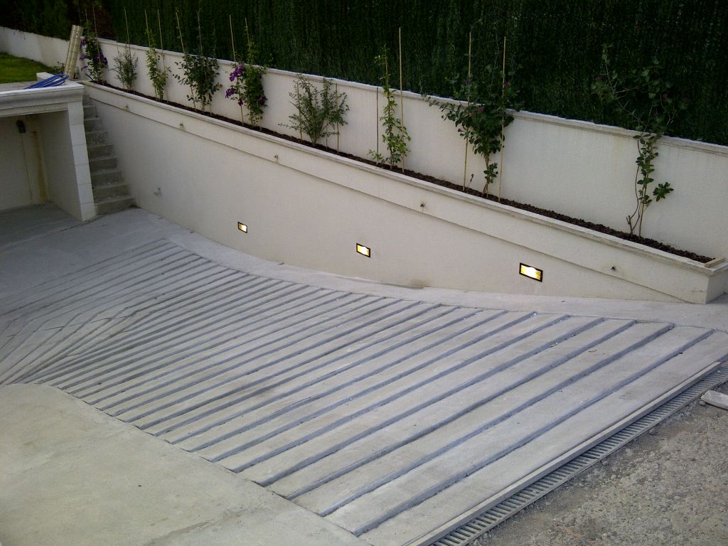

Et après séchage (avec les éclairage ajoutés, presque finis)
descente quasi finie
Eclairage d'un coté

Très beau boulot bravo

Citation: descente quasi finie
Superbe descente de garage...
Pouvez vous m'indiquer la taille et la marque des lumières que vous avez mis dans la descente de garage...car j'ai la même idée que vous...

Merci pour ces compliments (ainsi qu'à "valerossi")
La même idée que nous ???? mon oeil
Bon alors, c'est la marque inspire et les dimensions sont les suivantes :
Haut. 10 cm x larg. 25 cm x prof. 11 cm.
éclairage maxi 40 W

C'est enfin fini !
Après 2x25 HMO, on est au bout
Résultat final :
Avant ________________________________________________________________________Après
Descente sous-sol avant la chape et les marches Enfin fini !
Allez, maintenant on passe à autre chose ...

super bon boulot pour la chape décorative Happy sa pas du ètre évident...

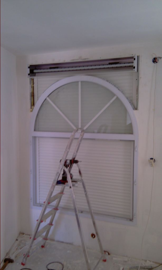

Bonjour et merci pour ces compliments.
Pour les volets, nous avons une alim en attente a coté de chaque caisson à environ 5cm
Et un interrupteur (montée descente) installé au niveau de chaque fenêtre.
Mis a part le volet de la fenêtre arrondi (que nous avons fait nous même), les autre volets ne sont pas encore équipés.
Un petit coup de manivelle est obligatoire matin et soir

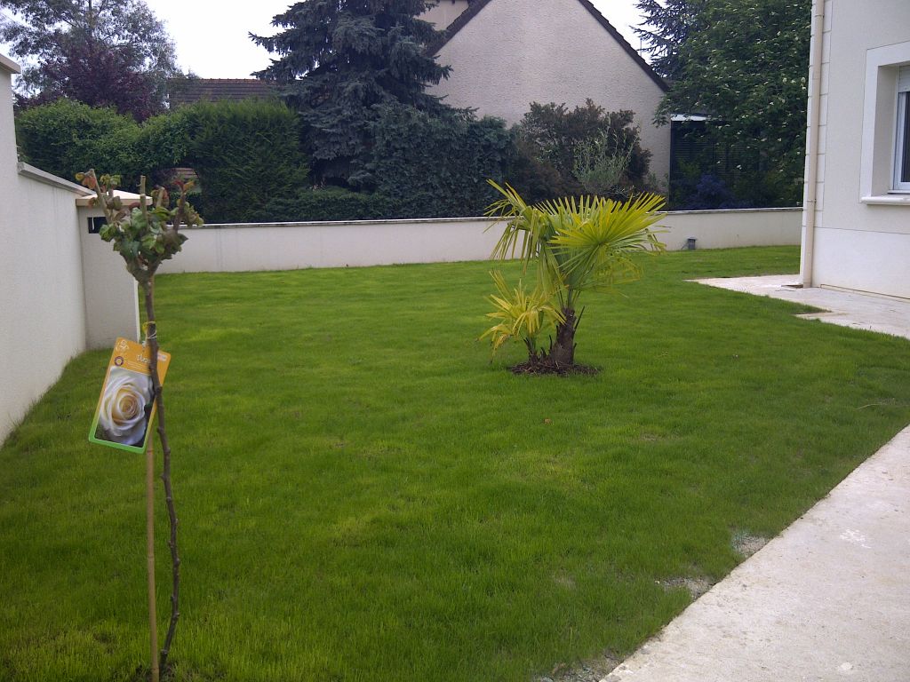

« Premier gazon »
Jardin - exterieurs > Végétaux - plantation - haies Par z9119z le 11/05/2011 à 10h05
Nous avons enfin un gazon digne de ce nom
Le status "chantier" s'éloigne peu à peu
Mais les petites galères continuent

salut z9119z
comme beaucoup je suis impressionné par tontravail, les finitions et le rendu sont vraiment magnifiques!
Bravo mieux qu'un pro W00t
Je te pose trois petites questions techniques par rapport à tes marches de descente de sous sol:
- quelle est l'épaisseur de ta chape?
- quelle est la hauteur des marches ?
- quelle est le dosage de ton mélange (au vue du séchage la couleur est vraiment uniforme et vraiment réussie)?
Merci d'avance et encore bravo

Bonjour et merci beaucoup
- quelle est l'épaisseur de ta chape? 5cm
- quelle est la hauteur des marches ? la hauteur d'un tasseau (environ 2cm)
- quelle est le dosage de ton mélange (au vue du séchage la couleur est vraiment uniforme et vraiment réussie)? entre 350 et 400 à la louche

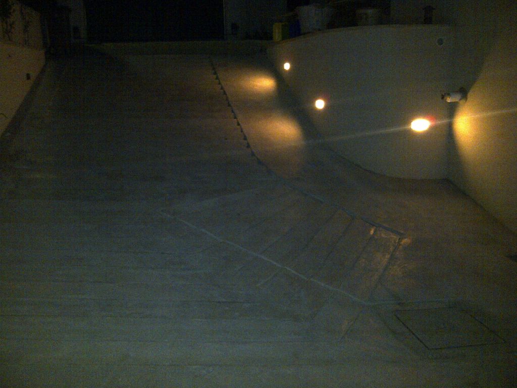

La partie éclairage de la descente du sous-sol est terminée.
Voici le mode nuit :
Mode nuit

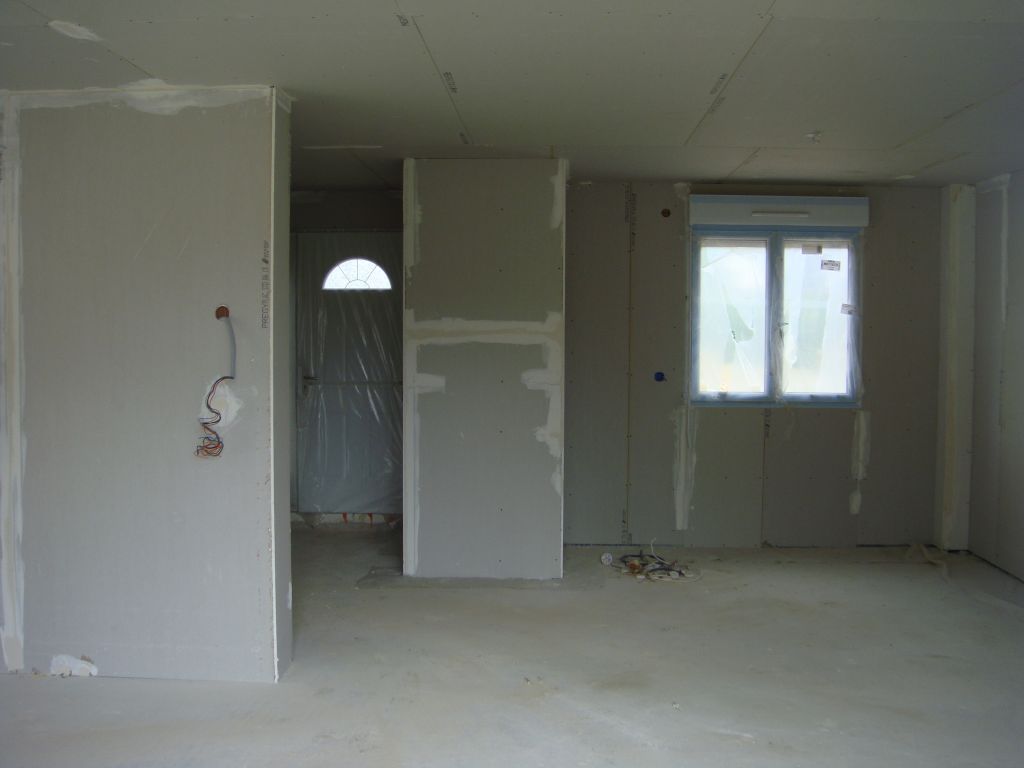

kisskas a écrit:Bonjour,
Je me posais des questions sur le placo, avant de peindre as-tu passé des couches d'enduit? Si oui quel type d'enduit et combien de couche?
merci
Bonjour, nous avons mis de l'enduit aux endroits où les joints étaient mal fait (un peu partout) de type Prestonnet type F et ensuite de la sous-couche Tollens (une couche)

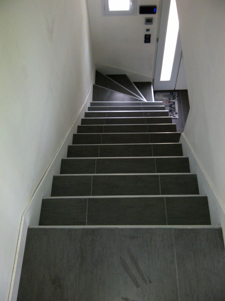

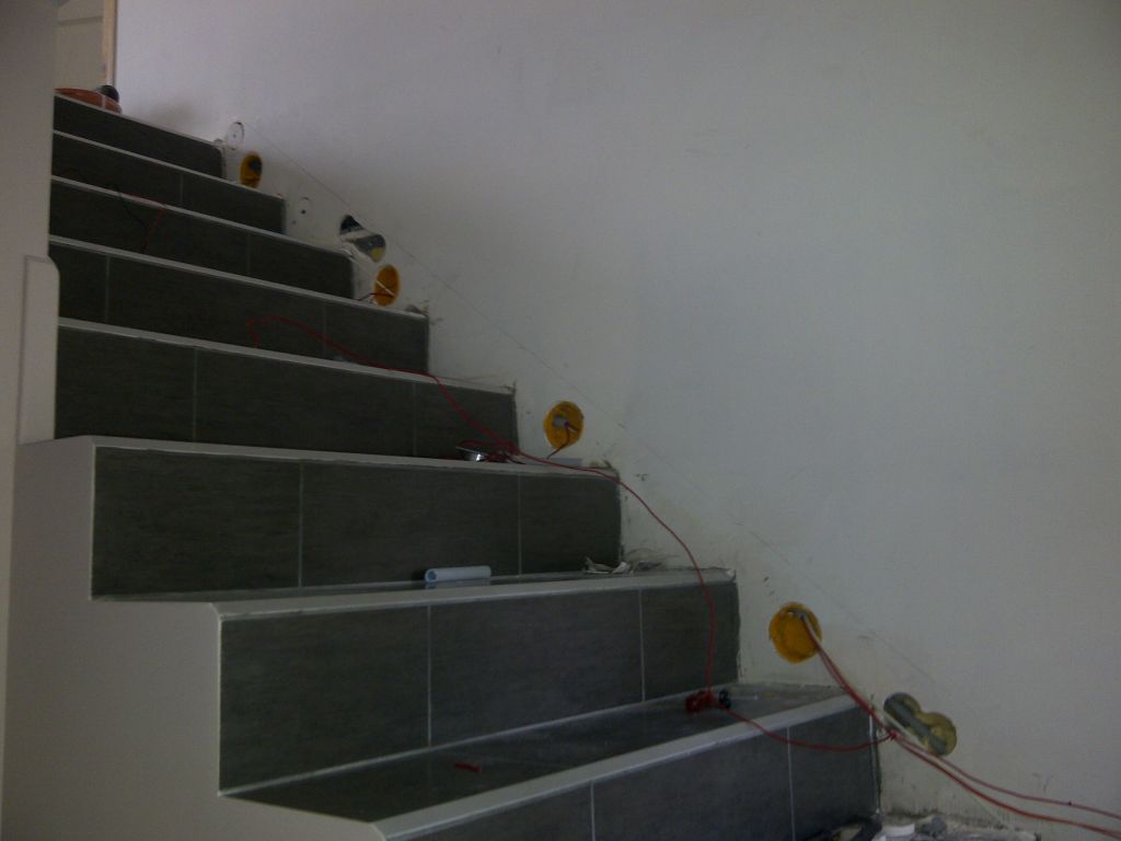

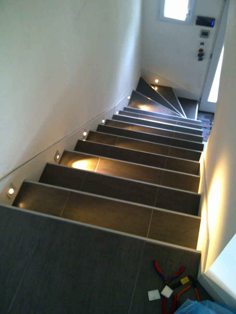

Nous continuons nos travaux sur l'escalier
Finitions sur les plinthes (sous-couche + poncage du poilage)
Plinthes presque finies
Pour le moment elle ne sont pas collées car il faut passer les câblages pour l'éclairage

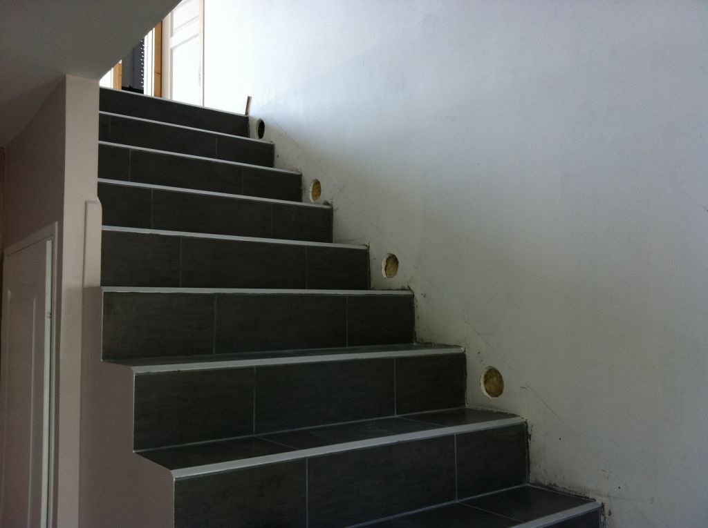

Réalisation des trous pour acceuillir les lampes
Passage des cables pour allumage va-et-vient
Passage cablâges
Avant la mise en place des lampes
Emplacement eclairage

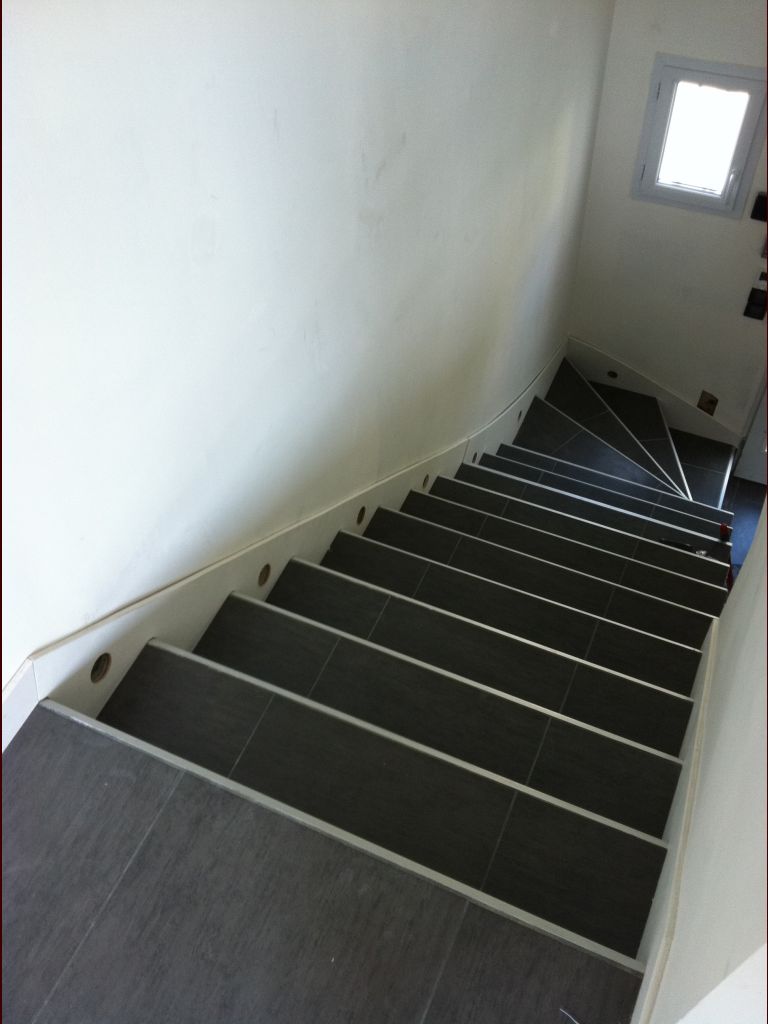

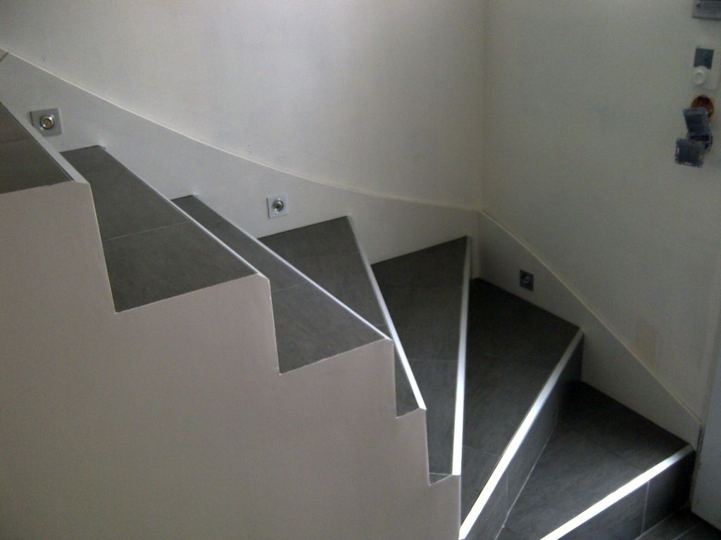

Mise en place de l'éclairage
Rendu une fois allumées (faisceau lumineux non réglé)

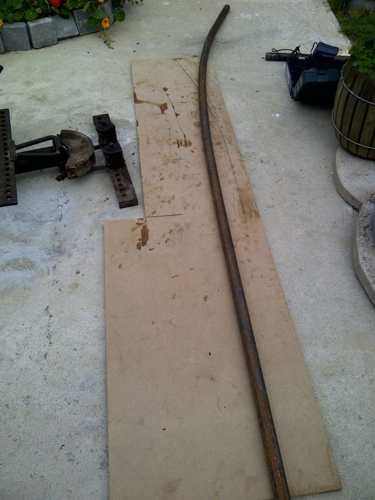

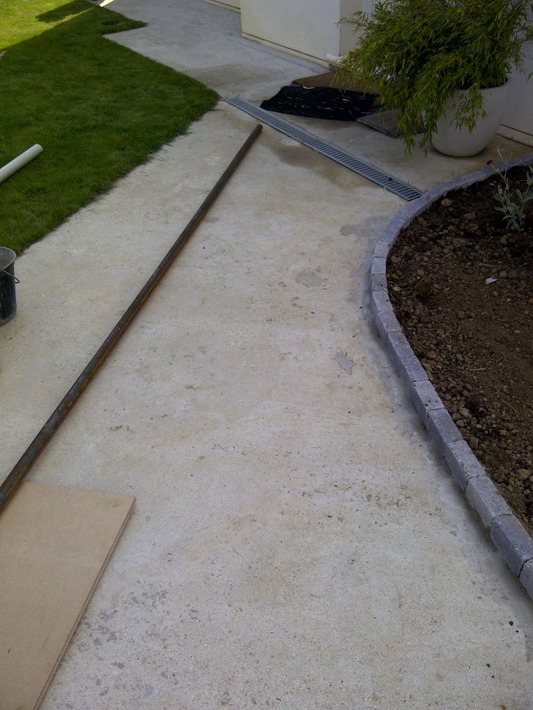

Et hier, fabrication de la rampe d'escalier avec un tube 33*42 en acier de 6m
Rampe d'escalier brute
Cintrage avec une cintreuse hydraulique pour suivre la forme de la plinthe (voir photo au dessus : Mise en place de l'éclairage)
Pour les première marche, petit bout de rampe réalisé avec aussi une courbure mais pas de photo
après le cintrage
Elle est partie directement hier en atelier peinture carrosserie pour un rendu inox brillant
Affaire à suivre ...

Je suis actuellement entrains de faire bâtir dans l'aisne.
L'idée des lumières dans la descente de sous-sol est très sympa, je pense réaliser la même chose.
J'aurai une petite question concernant le cablage électrique, est-ce que chaques alimentations de spots arrivent dans le sous-sol où y a t-il une boîte de dérivation à l'exterieur dans ce cas n'y a t-il pas de risque d'humidité ?
Est-il possible de m'éclairer et si vous avez des photos?
Sinon très joli travail et beaucoup d'idées.
De : Thourotte (60)
z9119z Picto info Auteur du sujet
Super photographe Env. 600 message La Ville Du Bois (91)
pirate a écrit:Bonjour,
Bonjour, pour votre projet d'éclairage, je vais vous éclairer ...
L'alimentation principale arrive dans un coffret type EDF (coffret de voirie installé coté maison) >> voir photo (coffret proche du moteur portail)
La jardinière
De cette alim est branché une detecteur de mouvement + luminosité pour un fonctionnement automatique (certains moteurs de portail prévoient une sortie spéciale pour un déclenchement d'éclairage en même temps que le moteur, cela évite de tirer une nouvelle alimentation)
Tous mes raccordement (type domino ou autre) sont dans des petits coffret d'exterieur type plexo IP65). Aucun problème d'humidité
Si toutefois vous avez des craintes face une alim extérieure en haute tension, vous pouvez prévoir des éclairages en 12V
Evidement, le système est branché en parallèle
Bon courage et merci

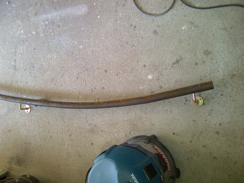

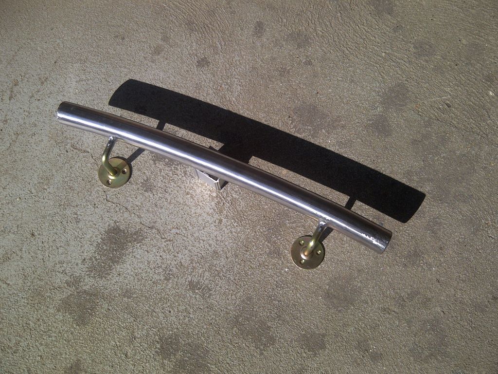

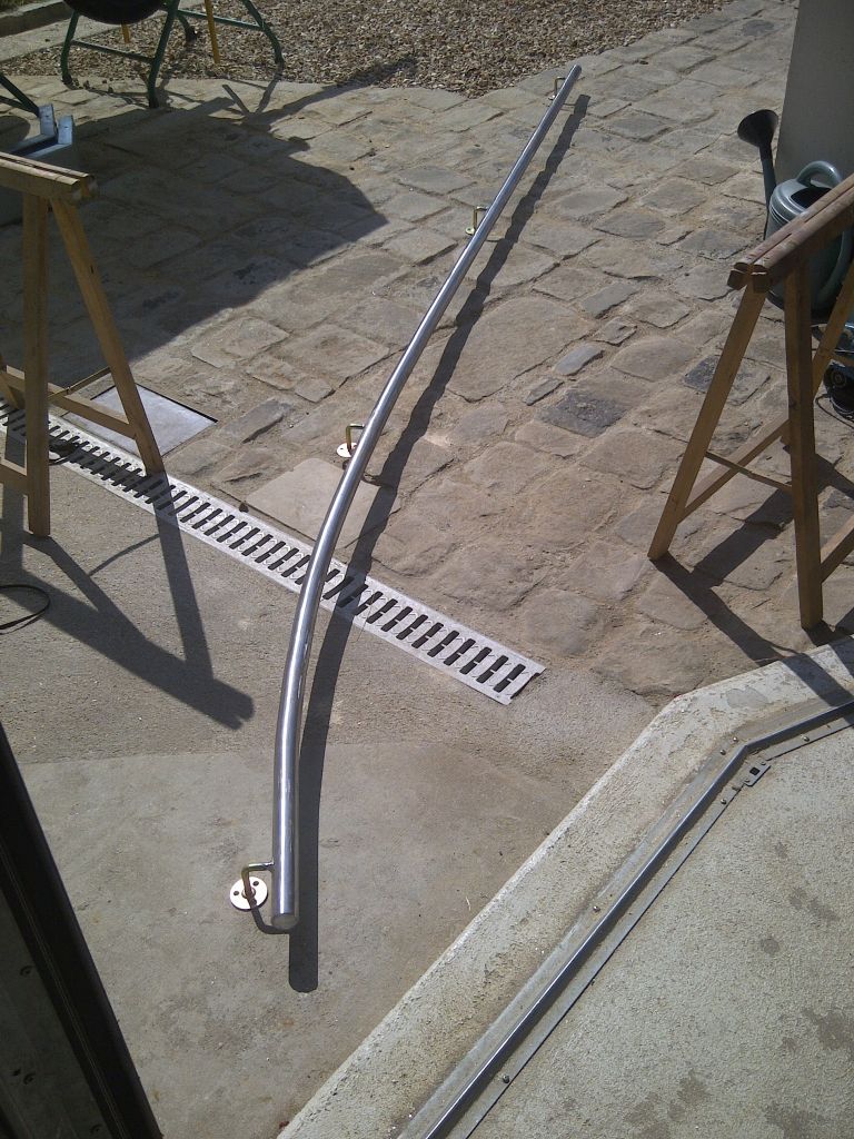

« Main courante (fixations et ponçage) »
Décoration - finition > Autres Par z9119z le 01/08/2011 à 11h17
Petites photos de la main courante avant mise en peinture
Fixations soudées et ponçage réalisé
Installation de pattes de fixation sur la main courante
Résultat après ponçage

Je vous envoie ce message j'aimerais savoir concernant votre descente de sous sol .
A combien de cm du sol avez vous mis les lumieres sur les mur de souténement .
Et puis au niveau de l'aiclairage ne pensé vous pas qu'il vaux mieux mettre un éclairage plus forts.
Et puis si vous avez des conseilles sur la descente après éxpérience .
Merci .
De : Le Blanc Mesnil (93)
alle75 a écrit:Bonjour,
A combien de cm du sol avez vous mis les lumieres sur les mur de souténement . La hauteur varie car on a essayer de suivre la courbure de la descente. Mais sinon c'est environ 50cm
Et puis au niveau de l'aiclairage ne pensé vous pas qu'il vaux mieux mettre un éclairage plus forts. La photo est asombri, le rendu est beaucoup plus lumineux. Mais les éclairages (40w) sont uniquements présent pour un rendu esthétique et non d'éclairage. Trop lumineux ce serait ressemblant à une piste d'atterrissage (et je m'y connais )
Et puis si vous avez des conseilles sur la descente après éxpérience . Si vous souhaitez la réaliser par vous même : bon courage. tout est possible mais c'est beaucoup de travail et très long. Couler le béton fût très long et fatiguant tandis qu'il nous a fallu aussi beaucoup de patience pour réaliser les petites marches.
Il faut bien faire attention à l'arrondi d'entrée pour être sûr que toutes les voitures passeront sans toucher la caisse
Penser aussi à la récuperation d'eau de pluie car avec la superficie cela fait beaucoup d'eau en bas de descente
instaler du géotextile pour stabiliser le sol et un lit de grave-ciment nous a permit de dessiner la descente tout en commencant une ébauche assez solide de la descente
Passer toutes vos alimentations et des fourreaux en sus
et j'en passe ...

très beau travail dans votre descente, (Il faut bien faire attention à l'arrondi d'entrée pour être sûr que toutes les voitures passeront sans toucher la caisse)
je me dirige vers vous afin d'avoir quelques conseils pour dessiner notre descente pour être sûr que le bas de caisse de la voiture ne touchera pas, a quelle distance ce trouve votre maison et à quelle profondeur est votre sous sol?.
Comment former notre descente afin de ne pas avoir de soucis?
notre maison est à 9,3m de la limite de propriété
et le sous sol à 2,1m du niveau 0
Merci d'avance de votre réponse
De : Thourotte (60)
je me dirige vers vous afin d'avoir quelques conseils pour dessiner notre descente pour être sûr que le bas de caisse de la voiture ne touchera pas, a quelle distance ce trouve votre maison et à quelle profondeur est votre sous sol?. C'est plus compliqué pour nous car la porte est sur le pignon, il y a donc un virage à 90° qui lui aussi peut faire toucher la voiture. la distance a parcourir pour entrer dans le sous-sol est d'environ 14m pour -3m de hauteur
Comment former notre descente afin de ne pas avoir de soucis? il est difficile de répondre à votre question sans connaitre votre projet
et le sous sol à 2,1m du niveau 0 Cela fait 22% et c'est vraiement beaucoup. Nous, nous sommes à 21% et sans les petites marches, c'est une vrai galère. il fallait prendre de l'elan et toujours être en marche avant. Les constructeurs ne contruisent (en général) pas au delà de 17% car plus, les rendraient responsable du non-accès à la propriété
Bon courage

Bonjour, merci encore pour votre réponse rapide
Je vais essayer d'être plus clair:
- l'entrée du sous sol se trouve sur le pignon de la maison (idem la vôtre)
la maison est à 9,3m de la limite de propriété et l'entrée du sous sol à ~14m
Le mieux je pense serait de faire plusieurs paliers
- 3m à 15% en partant de la limite de propriétée ( - 0,45m)
- puis 5,5m à 22% ( -1,2m)
- et pour finir 3m à 15% ( -0,45m) avant de finir sur du plat à 2,5m de la porte du sous sol
Qu'en penssez-vous?
Cordialement
De : Thourotte (60)
votre configuration est donc quasiment identique à la notre. pour le plat d'entrée, l'idée est bonne mais j'obterais plutôt pour une légère bosse (un arrondi)
ensuite si vous réaliser un plat devant la porte du sous-sol cela vous oblige a augmenter votre pente globale (ici 22% comme vous le décrivez)
22% c'est vraiment beaucoup !!
le plat devant la porte de 2.5m n'a pas vraiment d'intérêt. obtez plutôt pour un plat sur 50-60 cm (pour le caniveau) puis la pente en augmentant petit à petit
Nous, pour être sûr que cela passerait, nous avons tassé notre terre (pilonneuse-dameuse) et descendu plusieurs fois la voiture avec à chaque fois un ajout ou un retrait de terre aux bons endroits. Puis nous avons mis la grave ciment et coulé le béton puis réalisé la chape avec les marches

Je reviens vers vous pour un petit renseignement concernant l'éclairage de la descente de sous sol les lumieres les mettre a combien (1m ou 2m )
de distance entre elles .
Merci .
pour nous, elles sont séparées de 2m50 environ

"Eclairage des plinthe de l'escalier"
Nous voudrions à terme réaliser la même chose que vous afin d'offrir un guide dans l'escalier pour éviter de devoir allumer la lumière. J'aurais deux question :
* Pourriez vous me donner la marque et modèl des spots que vous avez utilisé ?
* Au niveau du constructeur, vous aviez des le début spécifié cet éclairage pour qu'il vous prévoie les interrupteurs ou vous avez rajouté tout cela ensuite ?
