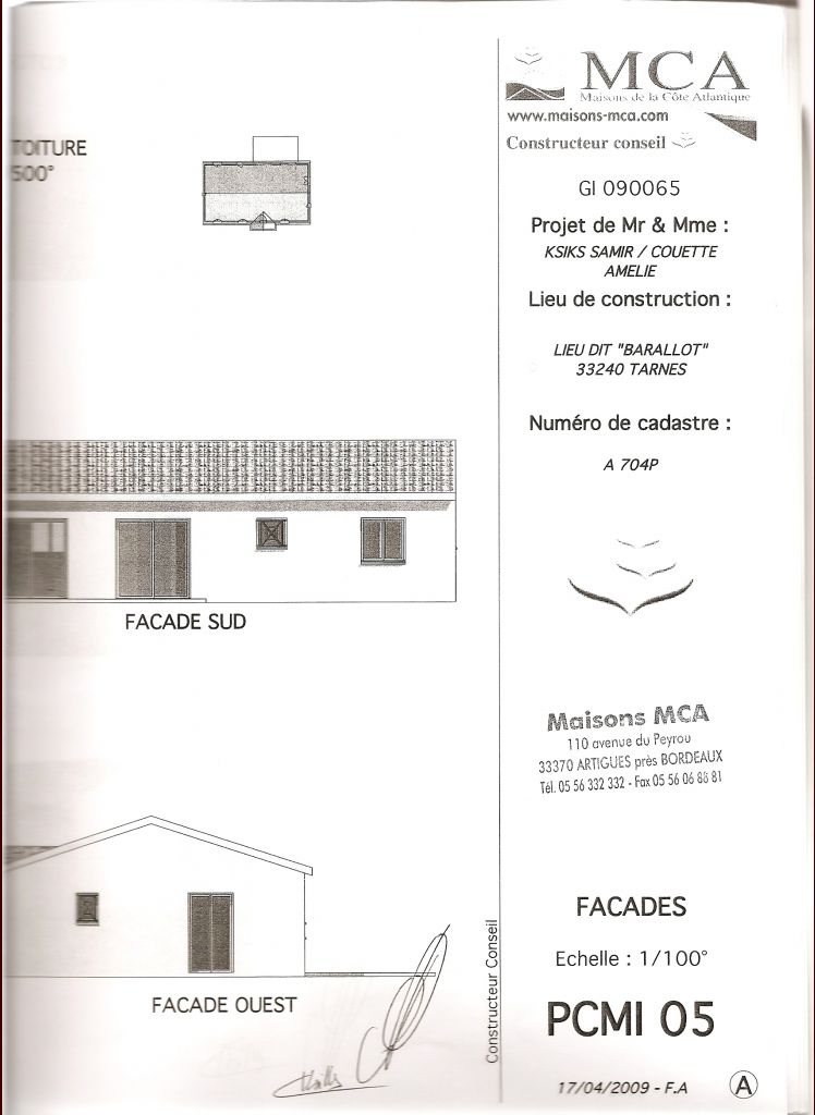

je ne vous avais pas mis les plan du pc

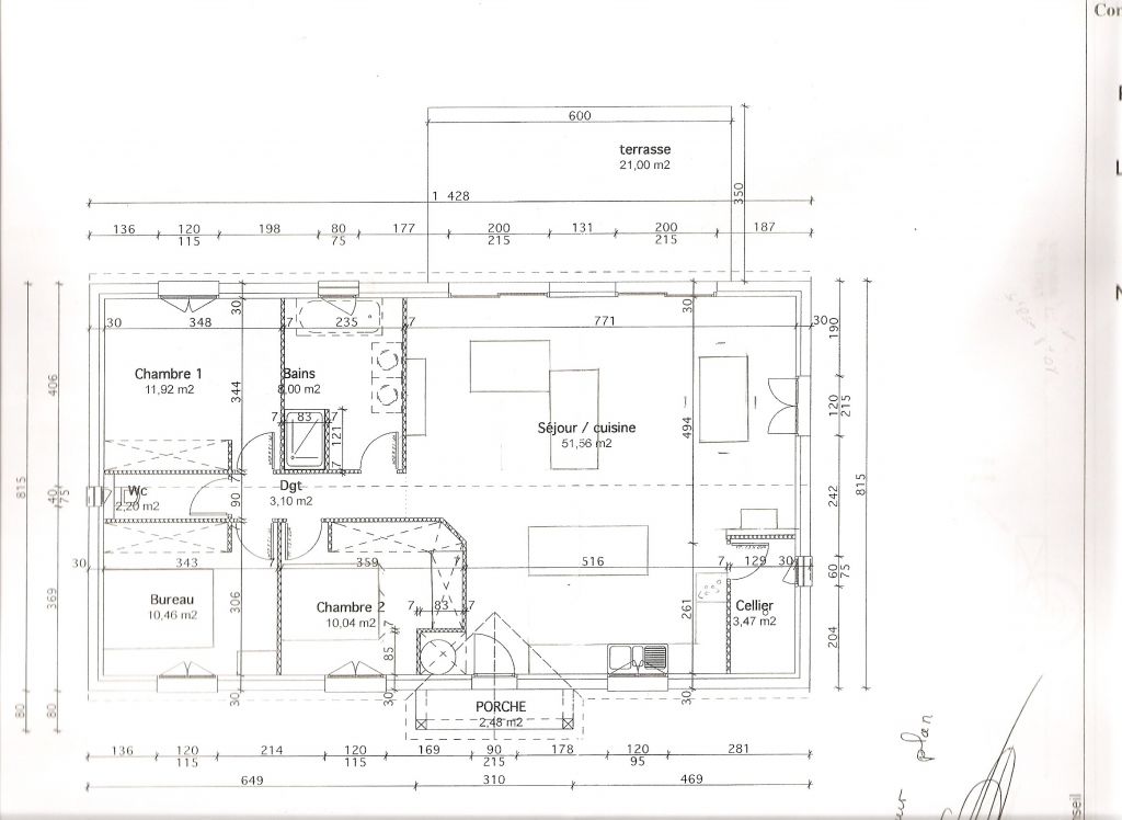

voila l'implantation de la maison définitive ainsi que l'assainissement individuel mais pour celui si cela va surement changer
plan de la maison par rapport au terrain

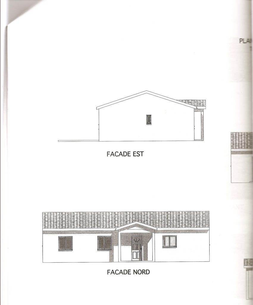

vue des différente face
de gauche a droite le bureau qui en réalité sera notre chambre, la chambre n°2 qui sera le bureau et la chambre d'amie, la porte d'entré avec le porche, puis la fenêtre de la cuisine sa c'est pour la face nord
face est c'est les toilettes
face sud de gauche a droite les 2 baies vitré du salon salle a manger, la salle de bain, puis la chambre n°1 qui sera la chambre pour le petit que nous aurons dans l'avenir.
face ouest de gauche a droite le cellier , porte fenêtre de la salle a manger

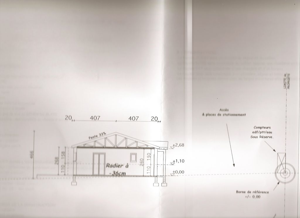

coupe de la maison avec l'inclinaison du terrain
