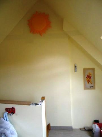

Bon pendant la pause "parentale" quelques menu travaux :
Déjà, j'ai réussi a trouver une belle applique pour la chambre. Un beau soleil (suédois ) qui a l'avantage d'etre grand, et donc pas ridicule sur ce pan de mur assez vaste.
Par contre, de l'autre coté ca reste une ampoule, en attendant de trouver quelque chose. Et c'est pas par manque de chercher :

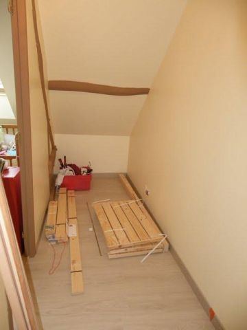

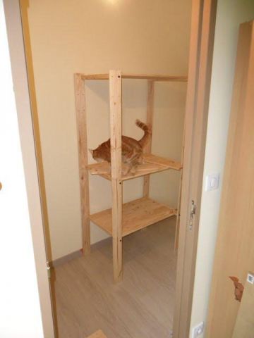

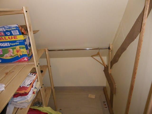

Ensuite, montage d'étagère dans le débarras, j'en ai mis le maximum :
L'inspecteur en pleine expertise
Petite penderie

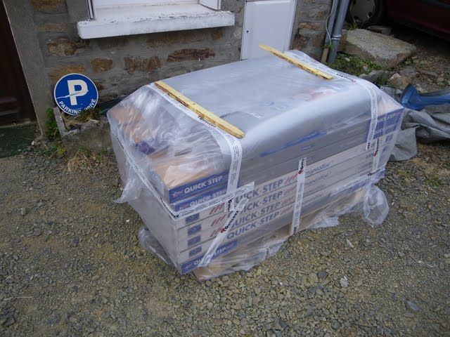

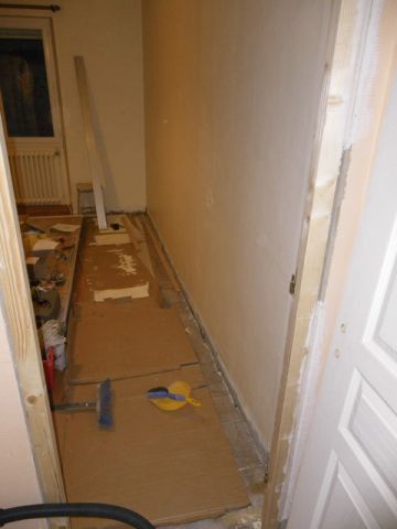

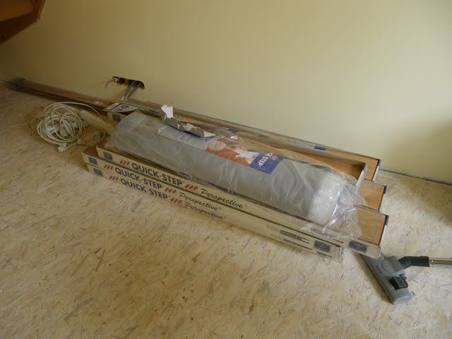

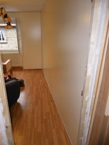

Le beau parquet Quick Step est arrivé sur une palette, pour tout l'étage :
une partie pour le bureau:

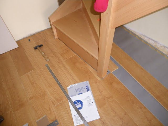

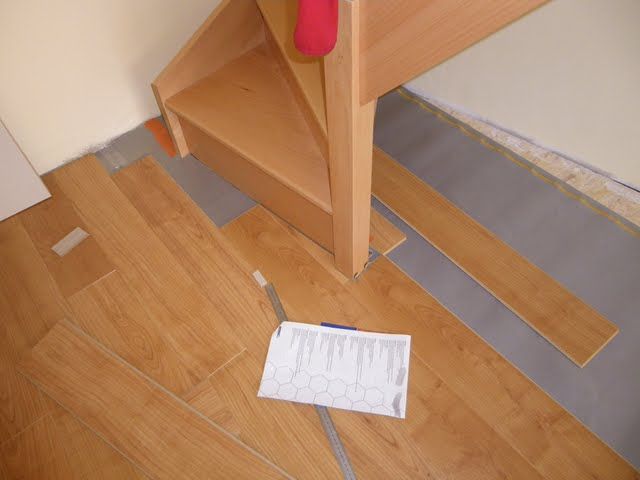

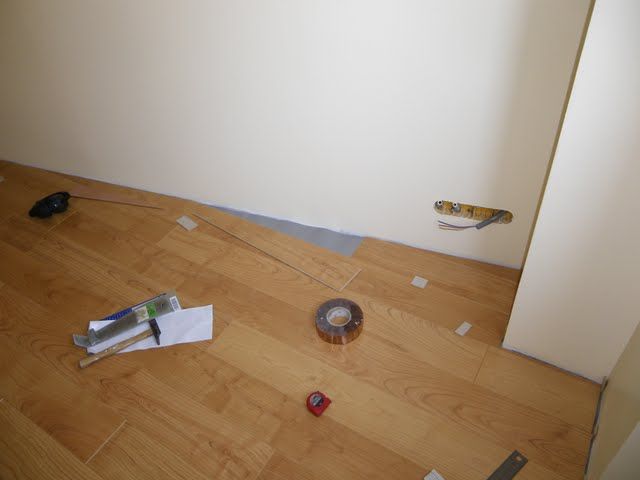

Et c'est parti, la sous couche se pose sans soucis. Le parquet aussi, bien que la méthode préconisé est un peu compliquée, mais le résultat est la :

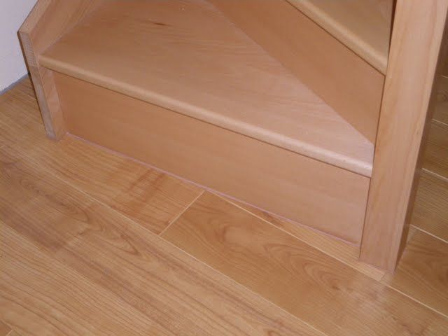

Découpes assez complexes autour de l'escalier, et comme il y aura pas de plinthe, il faut s'appliquer.

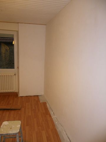

Et voila la dernière lame:
La dernière rangée est très biseauté, mais système uniclic, permet vraiment d'emboiter les lames sans difficulté.

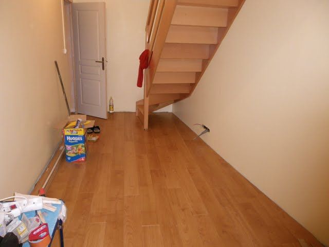

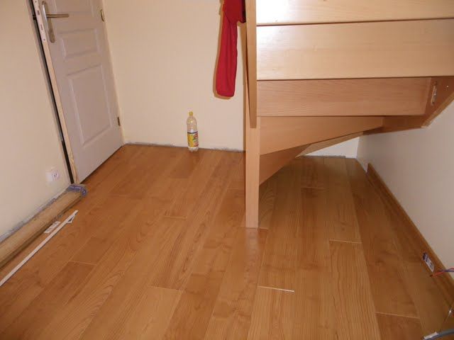

Vu d'ensemble, le plus chiant, est en fait de trier les lames pour éviter que des même motifs (numérotés) se retrouvent à coté l'un de l'autre.
au pied de l'escalier, j'ai ensuite mis du mastic coloré (il a foncé depuis)
J'avoue que je suis pas peu fier du résultat
Maintenant, passons aux plinthes....

TU as bien raison.
C'est super joli

Bien joué pour le parquet!!
nickel les étagères dans le débarras, on en a jamais trop lol

Pour les étagères, j'ai mis le max, et en plus pour pas trop cher. Environ 150€ le tout

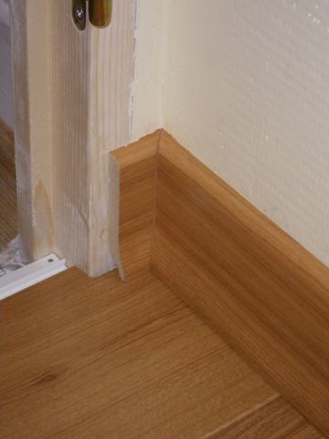

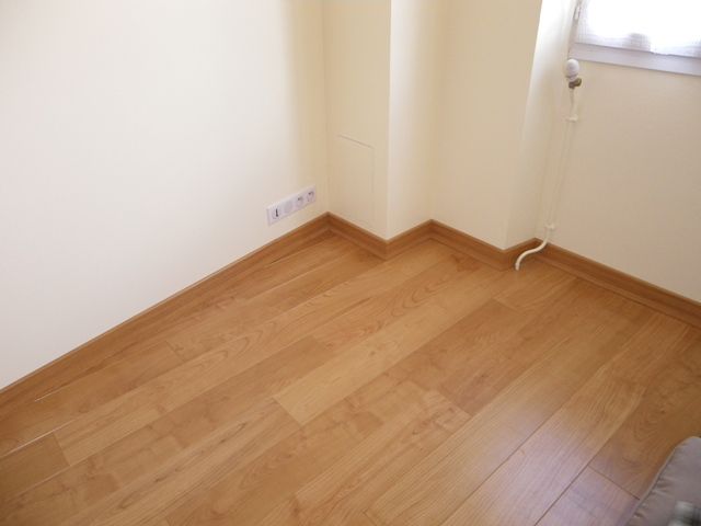

« Pose des plinthes dans le bureau »
Décoration - finition > Parquet Par Grumly le 07/07/2011 à 15h25

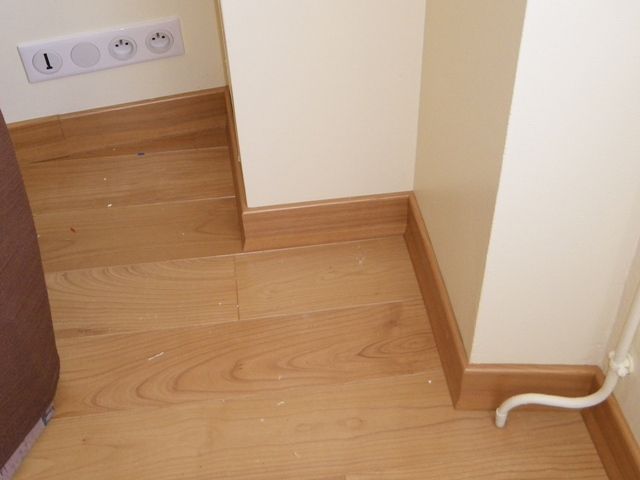

Je trouve un peu de temps pour mettre a jour le récit. Les travaux avancent pas vite, mais un petit peu quand meme :

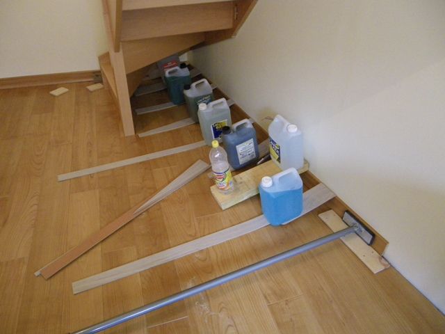

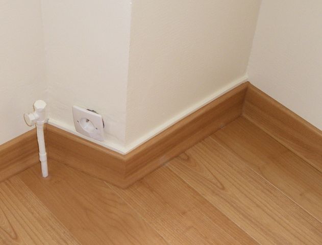

Pour poser les plinthes, il y a toujours 2 difficultés :
* Bien plaquer les plinthes au sol et au mur pour les coller
* Faire les découpes au bon angles dans les coins.
Pour le collage, j'utilise des chute de stratifié, et des poids de 5kg (bidons de d'eau / liquide voiture), ainsi que mon étai magique
Pour les angles, ayant eu des déboires avec les scies à onglets électriques (pas assez précises), j'ai acheté un scie a onglet manuelle. Je n'ai trouvé que du 1er prix (~12€). Après avoir vérifié la précision des mesures (un petit décalage est nécessaire, mais c pas trop mal), et surtout agrandi les butée, ca marche assez bien.
De plus je n'ai pratiquement que des angles bizarres, j'ai donc mesuré avec un rapporteur d'angle de mécanique
Et voila le 1er angle: pour masquer les petites imprécisions, j'ai aussi utilisé le mastic coloré de chez Quick Step
Allez hop les suivants:
voila
Pas mal hein :

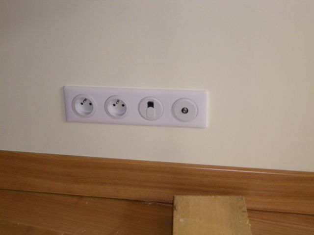

Détail de ma moulte-prise pour la TV (2 PT + RJ45 (pour le DLNA) + Antenne TV F)

C'est du super bon boulot .Bravo

Membre utile Env. 6000 message Nord Cotentin (50)
Eh ouais, vive le système D pour l'étayage
en effet, t'étais pas gâté avec tous ces angles, mais t'as super bien géré!
bravo, ça fait nickel!!

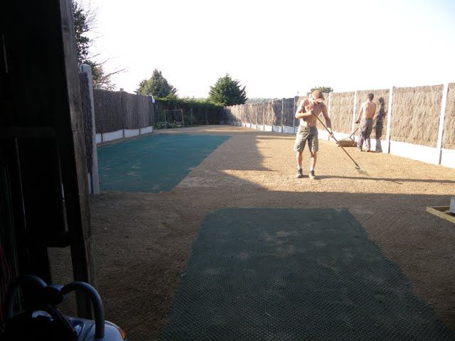

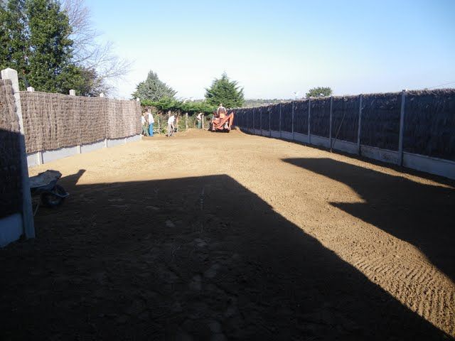

Le jour J a l'heure H, c'est le débarquement 6 gars, un tracteur, une tracto-pelle.... ca dépote
Etalage de la terre végétale
Puis nivelage au crocs

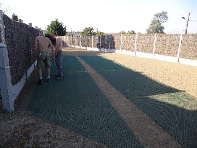

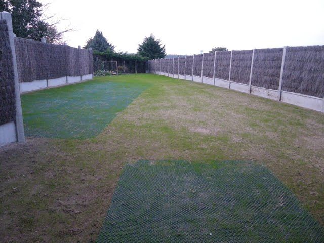

Ensuite, je les aide a dérouler mon grillage de protection (pour pouvoir rouler sur l'herbe sans s'enliser et proteger la pelouse
Puis semage / roulage
Puis maintenant y plus attendre que ca pousse
Voila, a par de GRrrr de chien qui a réussi a aller dans le jardin et gratter par ci par la, le gazon est nikel !

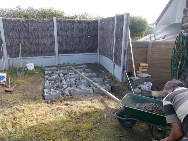

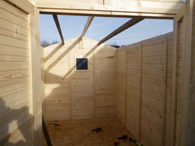

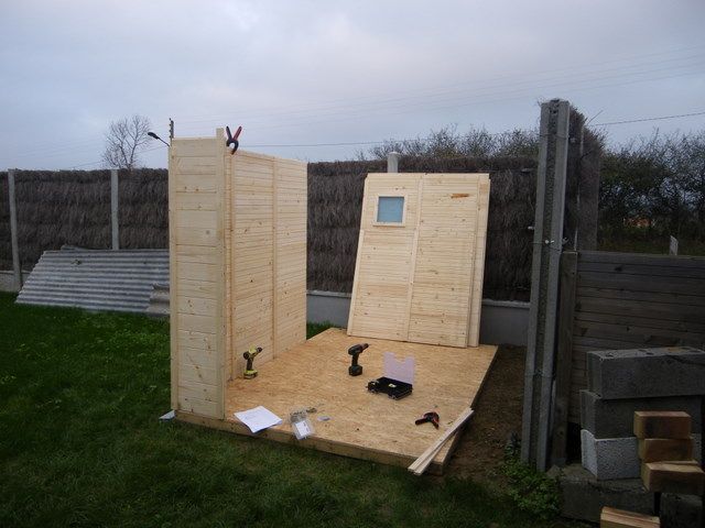

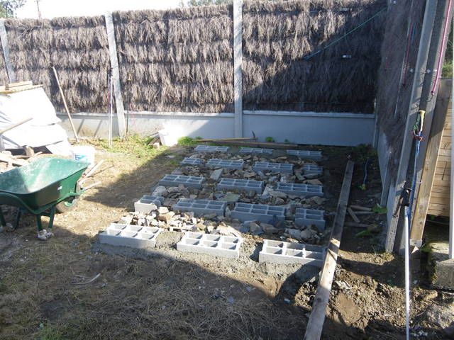

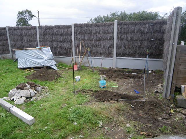

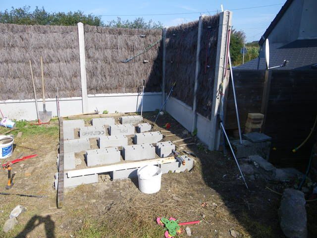

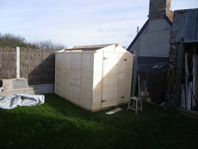

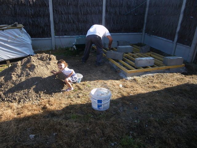

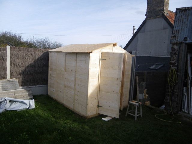

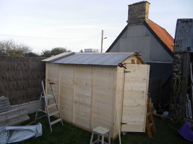

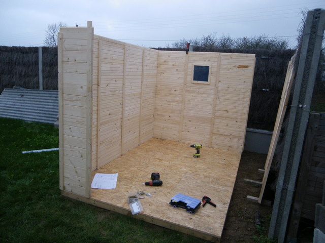

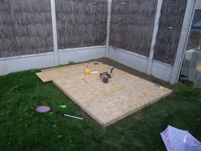

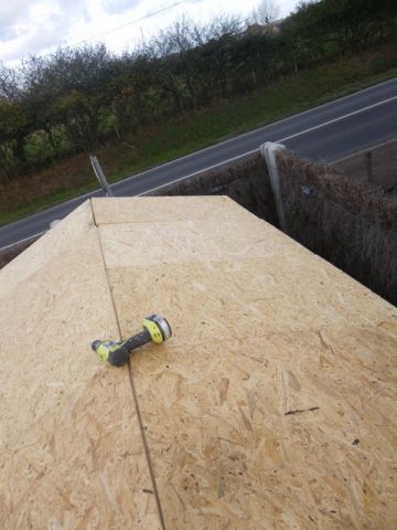

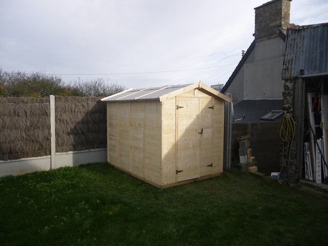

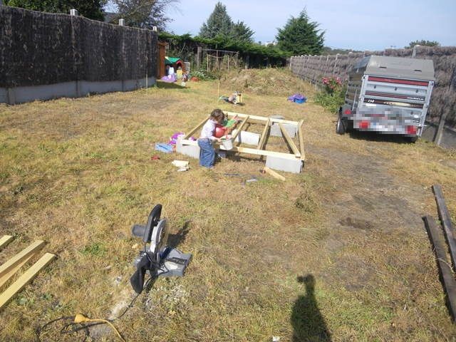

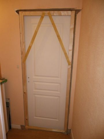

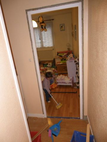

Sinon, les niouze : j'ai enfin construite (enfin monté) l'abris de jardin pour stocker les granulés. Il reste a le lasurer, et poser des ardoises pardessus la toiture en feutre.

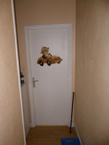

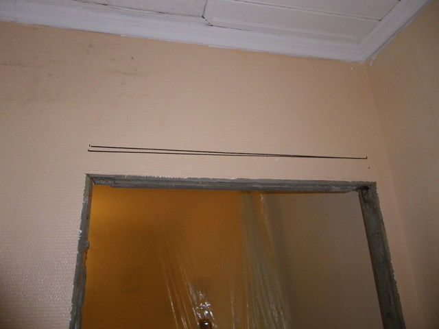

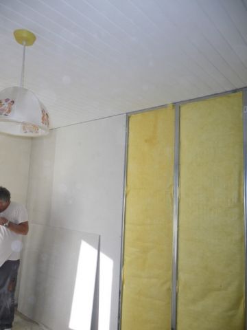

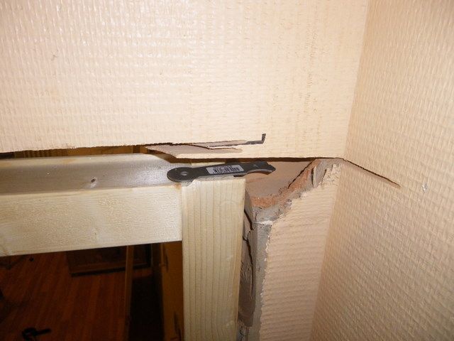

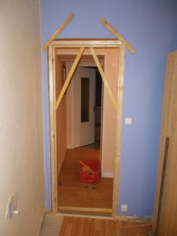

En cours, changement de deuc bloc porte (galere en reno, faut decouper les murs) et l'isolation phonique avec le voisin, je commande le matos demain... Les fetes seront dans la poussires de platres...

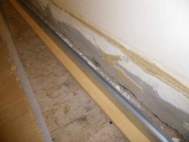

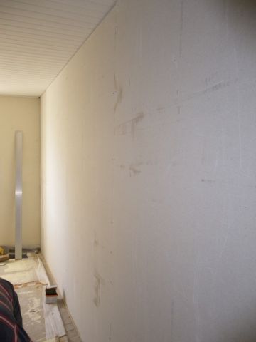

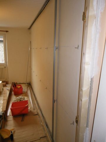

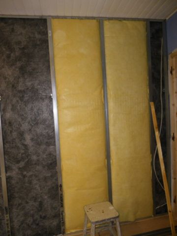

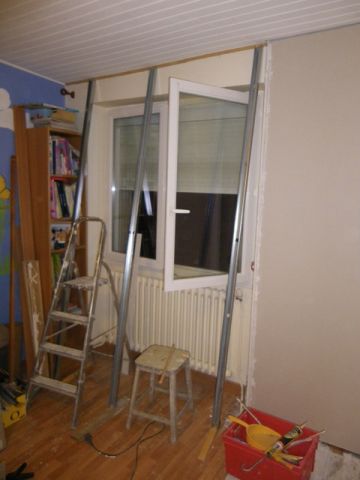

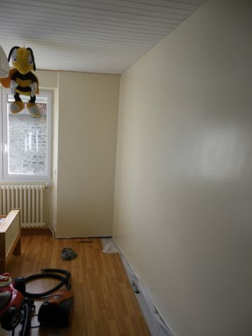

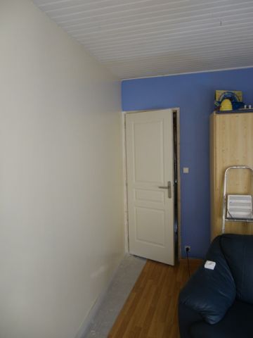

Bref, on a enfin nos granulé a la maison, et l'isolation phonqie de la chambre de la "grande" est faite, reste l'enduit + finitions.

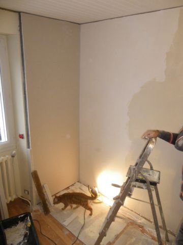

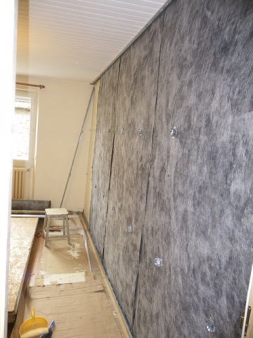

Pour ma part, c'était bricolage entre reveillons, isolation phonique de la chambre et changement de portes interieures,y compris les huisseries

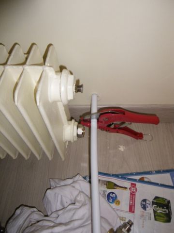

« Le multicouche, un bonheur (ajout d'un radiateur) »
Second oeuvre > Chauffage - climatisation Par Grumly le 04/01/2012 à 23h29

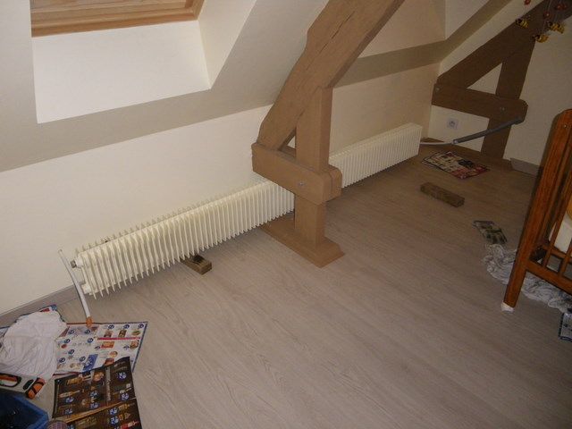

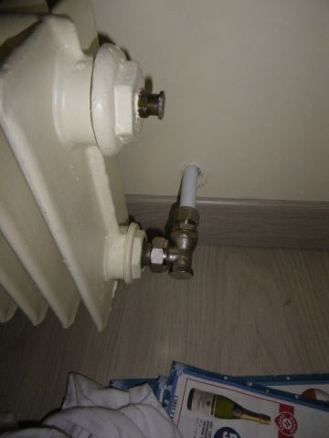

Voila, la chambre du petit a été fini en mai, mais j'avais mis de coté le chauffage, il a bien fallu l'installer. J'ai récupéré un radiateur tôle très long (2m70) mais très bas (20cm) idéal pour des rampants. J'ai réussi a le caser sous les velux. on me la donner sur un site de don, il a d'abord fallu le repeindre avec la même peinture que le mur. J'ai donc d'abord passer le karscher, puis peint au pistolet électrique.
Le plus dur a été de le monter, et de bricoler des crochets (renfort derrière le placo prévus a l'avance !).

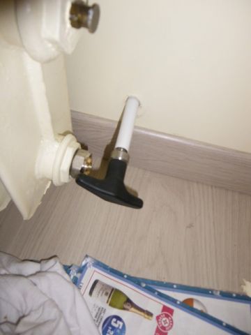

Je vous détaille ici la plomberie en multicouche, un vrai bonheur.
Les tuyaux partent du RDC sur 2 vannes que le plombier m'avait soudée durant l'installation du poêle a granulé. ces tuyaux montent 2 étages par une gaine technique puis courent le long de la sablière jusqu’au radiateur :

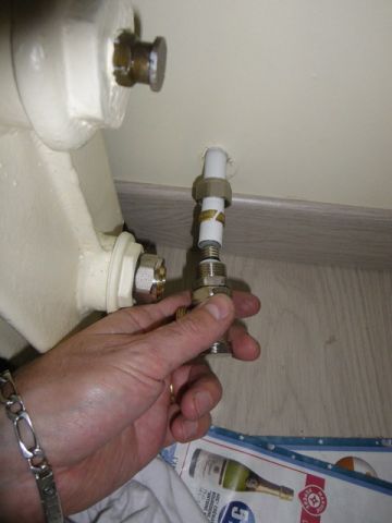

reste plus qu'a raccorder au coude et robinet thermo statique : avec le pince on coupe a la bonne longueur
puis on ébavure avec l'outil

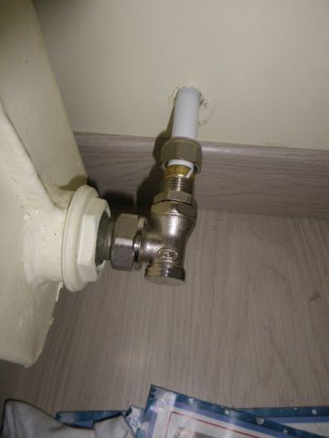

on passe l’écrou, la bague et le raccord, déjà serré sur le coude (il y a un joint sur le raccord)
on serre le coude
puis la bague... et voila !
facile non ?

a venir (j'ai deja mis les photos) des articles, sur le super abris de jardins, le changement de porte interieur, et l'isolation phoniques des chambres...

Joli boulot. Sympa le radia !

J'ai besoin de stocker 4 tonnes de granulés, j'ai donc construit un petit abris de jardin; C'est un abris premier prix acherté en super marché. Ce sontdes panneau prefabriqué a assemblé, c'est pas le top, mais pas trop cher, et au dimension qui m'interessait; deplus je l'ai un peu renforcé.
Deja, un peu de terassement, pour construire les fondations, des parpaing enterrés. J'ai chiffré un dalle béton, et c'était trop cher
Les parpaings, en rangé serré car il y aura une charge de 1t/m²
on comble les espaces, avec des cailloux / gravats
un peu de béton en sac pour sceller
construction d'un structure en bois pour supporter le plancher bois, en demi-chevron
posé et sceller sur les parpaings
apres avoir traité la charpente au xylophene, pose de l'OSB3 18mm
puis montage des panneaux
on attaque le toit, juste un panne faitiere est prevu, j'en ai rajouté 2
pose de l'osb sous toiture
puis de feutre bitumé
voila, il reste a lassurer, et j'envisage de recouvrir en ardoise

Voila, je rattrape un peu mon retard, dans le récit.
Ayant une cloison bien fine avec les voisins, j'ai décidé d'isoler phoniquement le mur. Mais auparavant, j'en profit pour changer les porte intérieures. Des portes isoplanes, pas du tout standards (pas une de la même taille, épaisseur 35mm...), pour les remplacer par des portes un peu plus jolies.
Donc pas le choix, il faut changer l'huisserie.
Voici la porte avant:
On fait sauter les baguettes, et l'huisserie au pied de biche; il suffit de scier a 10cm le pied, puis de faire levier (le pieds est sceller ds le plancher) :
Puis je marque la découpe a faire en hauteur (oui la porte était vraiment basse). J'ai découper au disque a tronçonner.
Note pour plus tard : ça fait enoORmement de poussières !
Ensuite, le positionne la porte et l'huisserie pour la fixer temporairement avec des tasseaux. J'ai triangularisé l'huisserie, et le laisse la porte en ajoutant des cales de jeu. Par experience, malgré les cales fournit, on a toujours des portes qui frottent...
une fois fixer, je peux enlever la porte
et je scelle au map
et voila, restera la finition a l'enduit, mais maintenant j'attaque le doublage...

Voila, passons a l'isolation acoustique de la chambre.
Après moulte réflexions, et lecture du bouquin , j'ai choisi une solution optima sonic d'isover puis doublage double peau en fermacell :
Amature metallique avec des lisses haute et basses, posé sur des bandes résiliente, fourrures verticales, fixé au mur par des plots metalliques anti-vibratile, et rosacez sur silentbloc. un laine de verre speciale (dense) et fine 28mm.
Car, j'ai une épaisseur limitée (7cm) a cause des portes près des murs.
Il a fallu deja faire sauter PROPREMENT la plinthe, puis retirer quelque lames du parquet flottant, pour avoir accès au plancher, puis poser les bandes résilennes, et visser la lisses par dessus. Meme chose au plafond, j'ai par contre utiliser des bandes de lièges. au passage, j'ai jouer un peu sur les epaisseur, pour rectifier la verticalité du mur
puis pose des plots méalliques
Et embrochage de la laine de verre
Mise en place des fourrures, et reglage des rosaces.
Puis, ayant du rab de laine PAR ACOUSTIQUE, j'ai mis quelque bande des epaissis pour combler les trous sur les epaisseurs de fourrure (2 cm). L'idée est encore d'améliorer l'acousitque, et aussi le thermique, car a coté c'est une résidence secondaire, et donc non chauffée. Puis pose des plaque fermacell 260cm...
Punaise qu'est ce que c'est lourd ! et quand même fragile, surtout quand il faut les passer par la fenêtres du 1er étage ! Y a eu un peu de casse... (et j'avais priox pile le compte, €€€ oblige)
Pas grave, on commence par les abimées, puis on double avec la seconde peau
Edité 1 fois, la dernière fois il y a +13 ans.
De : Granville (50)
« Isolation acoustique »
Second oeuvre > Cloisons - portes intérieures Par Grumly le 04/05/2012 à 00h48

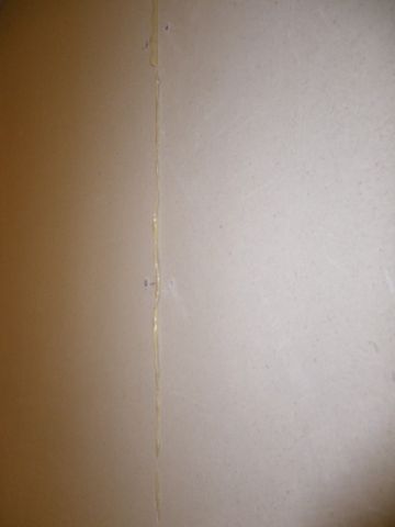

Pour la derniere peau, les plaque sont collé bord a bord avec la colle special, puis les bourrelets sont arrasés qd la colle est seche.
Puis on enduit sur toute la surface... Et finalement c'est plus facile que de faire des bandes...
Enfin, c'était pas prevu, mais j'ai décidé d'isoler le coin avec du placo TH32 10+40. Pas tres dur suffit de coller au MAP.
Détail important, les plaques ne doivent pas toucher ni plafond, et sol, donc un 1/4 de rond est collé eu haut. Et astuce pour le maintenir :
voila ce que ca donne apres enduit :

Maintenant, a nos pinceaux :
Sous couche + reprise du bleu (au passage Wouah une belle porte (cherche idée de couleur!)))
peinture (heureusement qu'on avait noté les codes couleur !)
Et reprise du parquet
et voila pour la chambre.
reste le couloir et le 2nde chambre..
