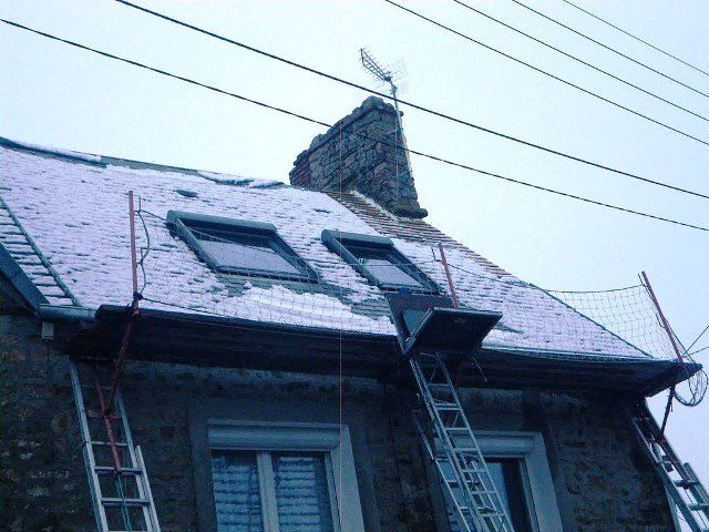

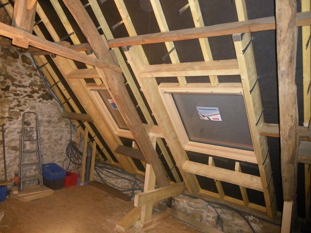

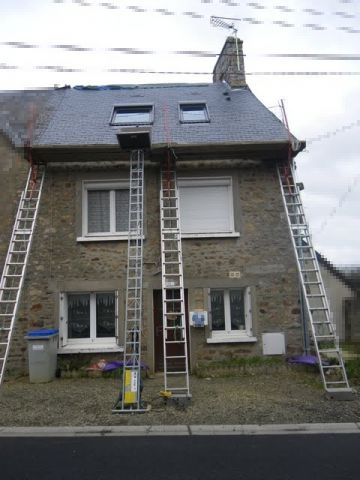

« Refection de la couverture (Rampant sud) »
Gros oeuvre > Charpente - couverture Par Grumly le 20/12/2010 à 11h07

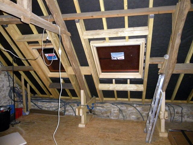

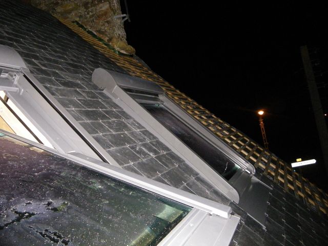

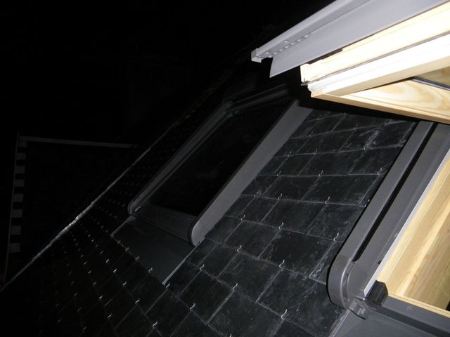

Voila les avancéss:
préparation pour la pose des velux
Et voila les velux posé de l'interieur
De l'extérieur, avec la couverture et les volets roulants; c'est un raccord encastré et volets roulants électriques
Pas mal hein ?

Grumly Picto info Auteur du sujet
Photographe Env. 500 message Granville (50)
Une p'tite photo sous la neige, ou comment dire merci au pare-pluie. Et encore, de l'autre coté, il n'y a toujours pas une seule ardoise

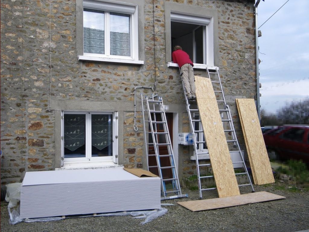

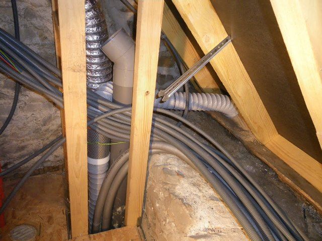

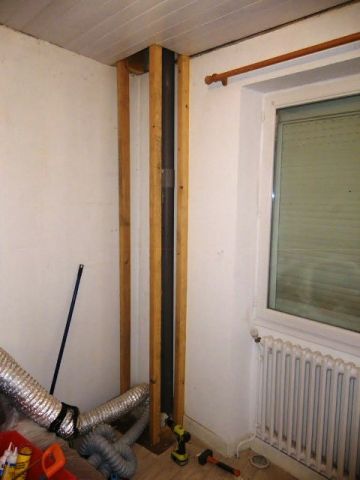

« Coffrage technique »
Second oeuvre > Chauffage - climatisation Par Grumly le 05/01/2011 à 15h25
Afin d'apporter de l'air frais dans la cuisine, evacuer la hotte, l'air vicié, passer les cables electriques, et les tuyaux de chauffage du RezdeChaussée au 2nd etage, je réalise un coffrage technique pour passer tout ca.
Il est en ossature bois, passe entre les planchers et sera recouvert de BA13 apres avoir été isoler. Je ferai aussi des trappes
au 1er
Au 2nd, on peu voir le silencieux de la prise d'air sous toiture
De : Granville (50)

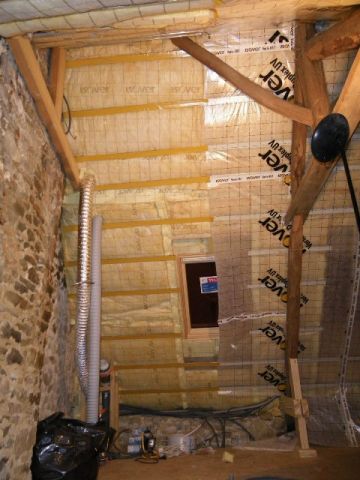

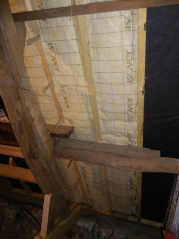

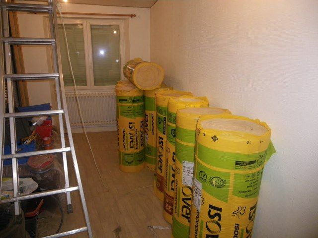

« Aménagement des combles (Isolation des rampants) »
Second oeuvre > Cloisons - portes intérieures Par Grumly le 05/01/2011 à 15h34
Une partie des rouleaux est prévue 8cm de laine de verre semi-rigide entre les chevron, et 20cm en croisée par dessus.
soit 28cm !
Avant pose des suspentes
debut de l'isolation entre chevron, j'ai deja plus chaud !

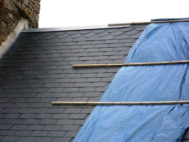

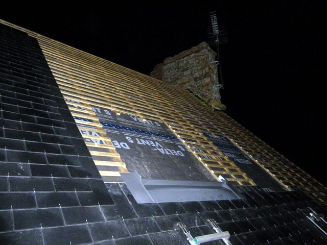

« Fin de refection de la couverture (Rampant sud) »
Gros oeuvre > Charpente - couverture Par Grumly le 05/01/2011 à 18h34
Et voila, plus que la tole en zinc de la rive, le solin de cheminée et c'est fini !

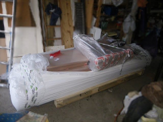

Ca y est l'escalier a été livré. La livraison était pas prévu, mais j'ai réussi a négocier un bon tarif, car les magasiniers étaient pressés que la palette parte.
Il a été livré le 24 décembre matin, joli cadeau de Noël.
Dépose de la palette devant la maison , aie attention au câbles électriques :
Le voila stocké dans le garage.

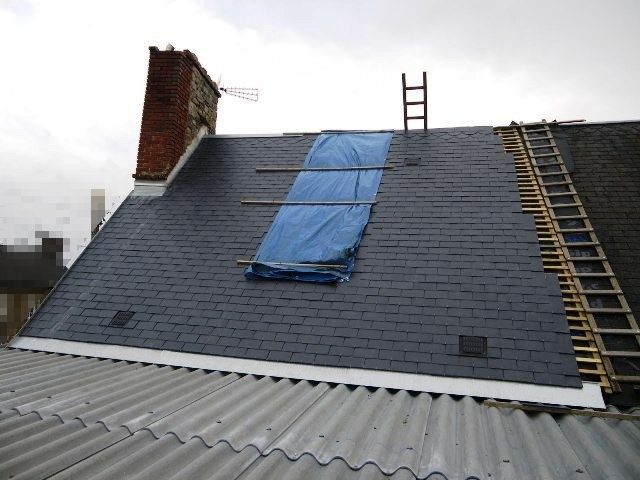

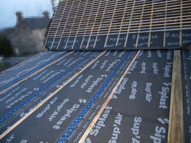

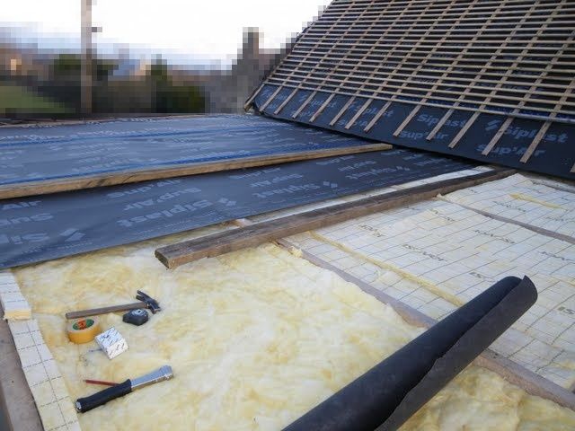

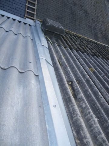

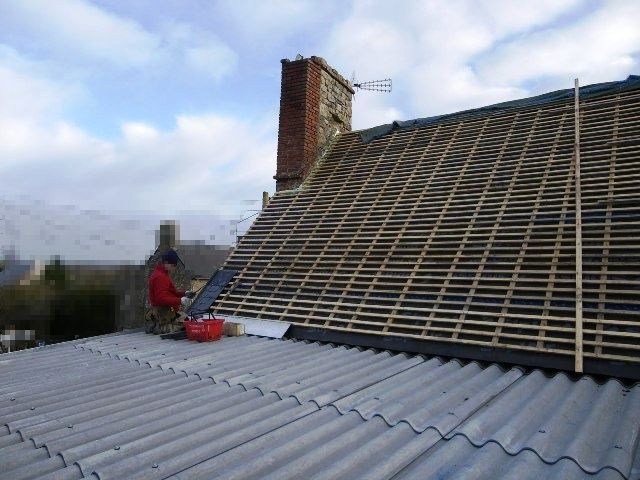

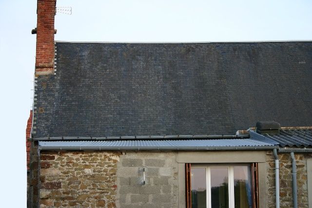

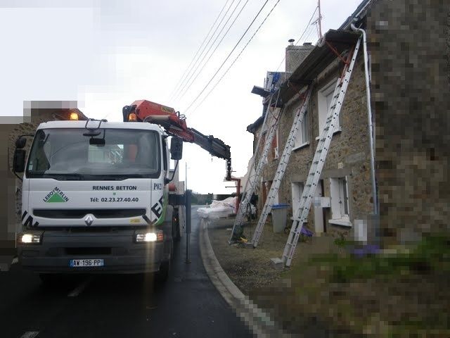

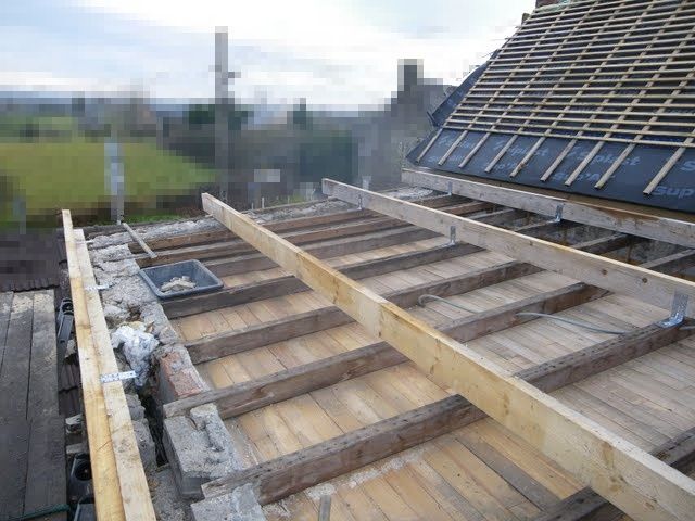

« Refection de la couverture (toit térasse) »

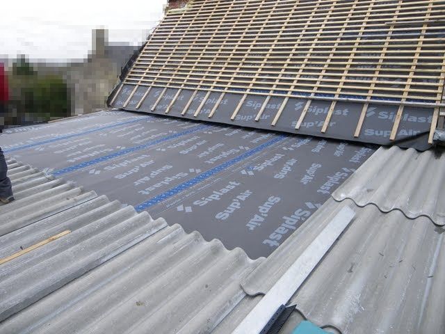

Gros oeuvre > Charpente - couverture Par Grumly le 28/01/2011 à 14h25
J'ai zappé les photos, mais le rampant Nord a été mis hors eau par le pare pluie juste apres le rampant Sud, c'est restter en l'état un bou de temps, le temps d'avoir un créneaux météo favorable pour s'occuper du toit térasse en dessous, enfin un toit a tres faible pente.
On a eu ce créneaux juste après Noël.
voila la configuration avant travaux:
De la bête tôle ondulée, après hésitation pour du bac acier ardoise, elle sera finalement remplacer par du fibro-ciment.

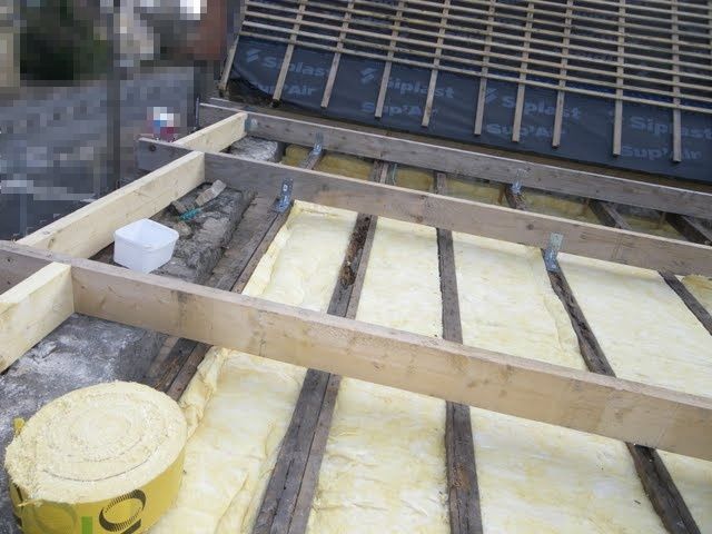

J'ai loupé le début du démontage (j'étais en vacances) mais il y eu des surprises : il y avant la tôle, un peu de laine de verre bien tasser sur de la volige, un vide d'air et le lambris de plafond.
c'est la partie la plus délicate, car on pas pas pu faire de repérage avant, et il fallait faire vite car on peu difficilement bâcher un toit plat.
Tout a été virer sauf le lambris. Une rehausse a été posée :
On a dormi une nuit comme cela, le couvreur avait quand même mis une bâche, mais nous on a mal dormi. Il a un peu plus; j'avais l'impression d'etre en camping le bruit de la pluie sur la toile plic plic. Et le couvreur non plus tellement il était inquiet !
Le lendemain très tôt j'ai a peine eu le temps de poser 2-3 gaines électriques pour installer des va-et-viens, internet.. que l'isolant a déjà été poser. J'ai a peine eu le temps de faire un peu de maçonnerie pour resceller quelque pierres
1ere couches entre les chevrons :
Puis la deuxième croisées. En tout 30cm de laine de verre!. Le pare pluie posée dans la foulée
Voila la chambre hors eau pour dans la soirée. Journée très speed.
Prochain épisode le fibro...

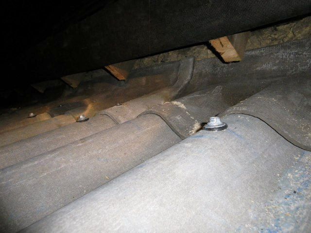

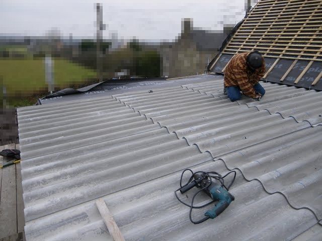

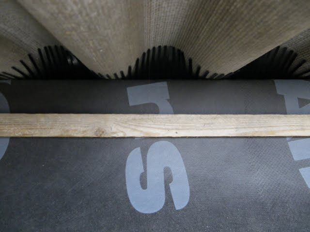

« Refection de la couverture (toit térrasse, couverture) »
Gros oeuvre > Charpente - couverture Par Grumly le 01/02/2011 à 12h39
Voila, après la pose du pare pluie, de bonne heure le lendemain la pose des plaques de fibro ciment a commencé :
Les 2 première rangées sont simplement posé pour bien placer le tout :
Pres de la gouttière, des peignes en plastique, protègent des bébètes tout en assurant la ventilation
Ensuite, les coins sont disqués pour qu'ils ne se chevauchent pas et vissage des tire-fonds
Une attention toute particulière sur le recouvrement du toit ardoise, toit fibro, cat on avait des fuites ici. donc un profilé remonte le long du mur
Et voila, on peut commencer la pose des ardoises :

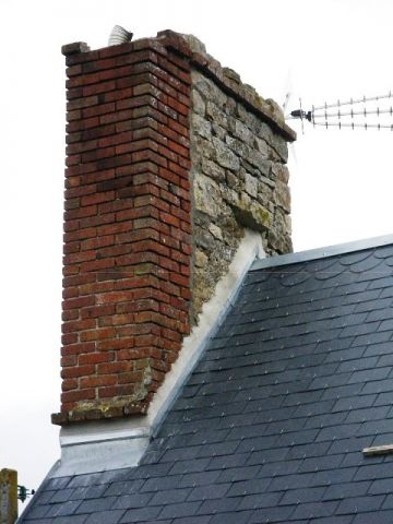

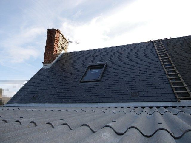

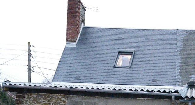

« Refection de la couverture (térrasse, couverture terminée) »

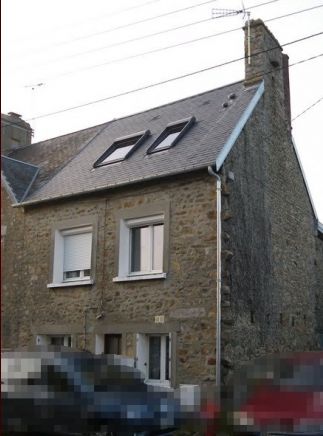

Gros oeuvre > Charpente - couverture Par Grumly le 02/02/2011 à 13h30
Les ardoises sont mises
Détail du solin de cheminée
Le petite détail, les ardoises demi-ronde
Pliage zinc pour l'étanchéité avec les voisins
arrivée du Velux, c'est presque fini ! il manque juste les finition, rives en zinc, descente de gouttière etc..
ca y est ! La couverture est enfin terminée !

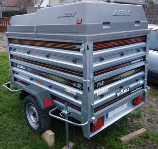

« La remorque »
Autres > Autres Par Grumly le 07/02/2011 à 12h27
A mon tour de vous présenter mon véhicule de chantier. Une belle remorque multi-usage, qui me permet aussi bien d'aller a la déchetterie, chercher les matériaux, ou partir en vacances...
Equipée de rehausses et d'un coffre ABS elle se ferme et se verrouille entièrement.
Pour les travaux, le capot se vire relativement facilement (30s mais faut être 2).
J'ai installer des jambes a l'arrière pour pouvoir la charger en sécurité, même non atteler. Sinon il y risque de basculement.

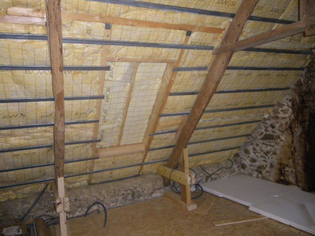

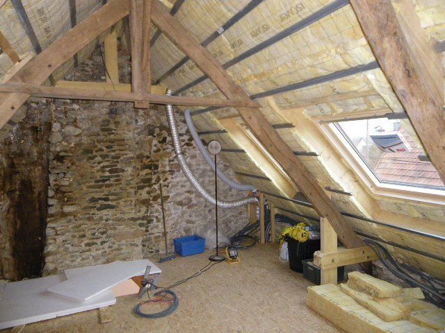

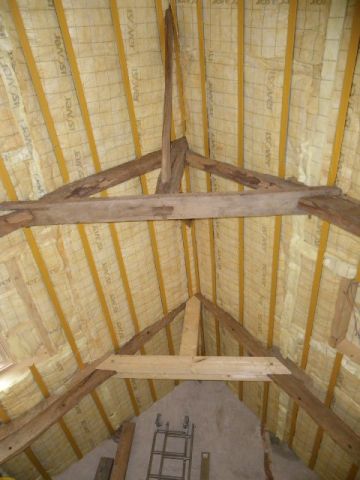

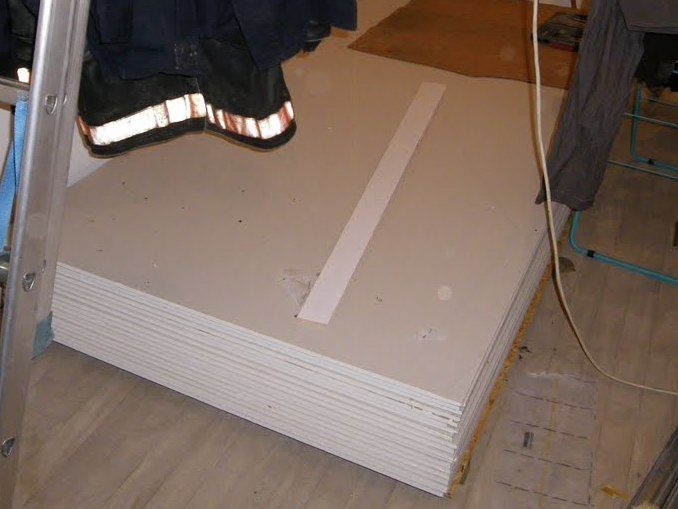

« Aménagement des combles (Fin d'isolation des rampants) »
Second oeuvre > Cloisons - portes intérieures Par Grumly le 09/02/2011 à 12h22
Voila, la couverture est finie, maintenant place a l'isolation :
Après une couche de 8cm d'isoconfort 32 coincée entres les chevrons, une seconde de 20cm de 35 en croisé maintenu par les fourrures. Le tout revêtu d'une membrane climatique pare-vapeur scotché un peu partout pour l'étanchéité a l'air.
Soit un R de 8.20 pas mal !
ici on voit la place du Velux
Et pose de la membrane climatique / Pare-vapeur
L'effet a été immédiat vu que ca été fini il y a quelques semaines, en plein froid, on a senti la différence très clairement.
Ca sera encore mieux quand j'aurais fait les pignons avec la GR21-100mm (R=3.15)
Maintenant place au placo !

C'est génial !!! J'ai trop hate de poser mon isolation aussi Smile !
Tu as bien de la chance d'avoir autant de place. Nous, on a pas la possibilité de poser autant Crying !!!
En tout cas quand on se dit : "on pose le placo" c'est que le reste c'est que de la déco !!! Ah j'ai trop trop hate.
Dans la rénovation, faut aimer manger la poussière :o)

Pour tout dire j'ai du retard dans mon récit, le placo est déjà posé a 50% ! Mais bon reste encore plein de point avant la déco, mais Mme commence a y réfléchir sérieusement. Mais ca prends tournure...
Par contre, j'ai pas tant de place que ca : 30m² au sol, moins les 3m² de la trémie. Et en habitable ca fait dans les 15m².

Et la membrane climatique c'est bien, mais ca l'air super chiant a poser, à entendre les jurons qui ont résonner dans toute la maison les jours ou le couvreurs l'a posé.

Grumly a écrit:Et la membrane climatique c'est bien, mais ca l'air super **** a poser, à entendre les jurons qui ont résonner dans toute la maison les jours ou le couvreurs l'a posé.

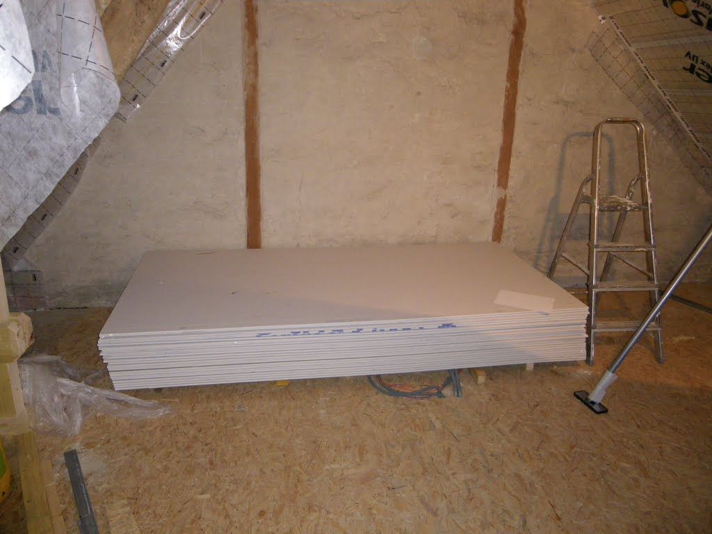

Bin voila, le placo a été commander en juillet (en promo), et livrer début janvier par le fournisseur. On a donc une belle palette déposée vendredi après midi devant la maison. Une petite bâche pour passer le nuit, et le lendemain au boulot : On est trois pour tout monter dans le grenier.
Évidemment, ca passe pas par l'escalier, donc ca passera par la fenêtre, puis la trémie.
Après cogitation, on décide de bricoler une plateforme + rampe avec 2 échelles, et des reste d'OSB. On entrepose quelques plaques verticalement. un pousse et deux tirent.
Et finalement ca le fait :
Un premier tas est fait directement au grenier
Et un autre a l'étage du bas. Il ne faut pas trop charger les planchers !!!
De : Granville (50)

Membre utile Env. 6000 message Nord Cotentin (50)
Eheh système D pour le montage des plaques

oui, j'appréhendais un peu de tout monter, mais ca c'est très bien passer, en 2h30 tout était fini. et on a juste abimé une plaque, le coin écorné...
