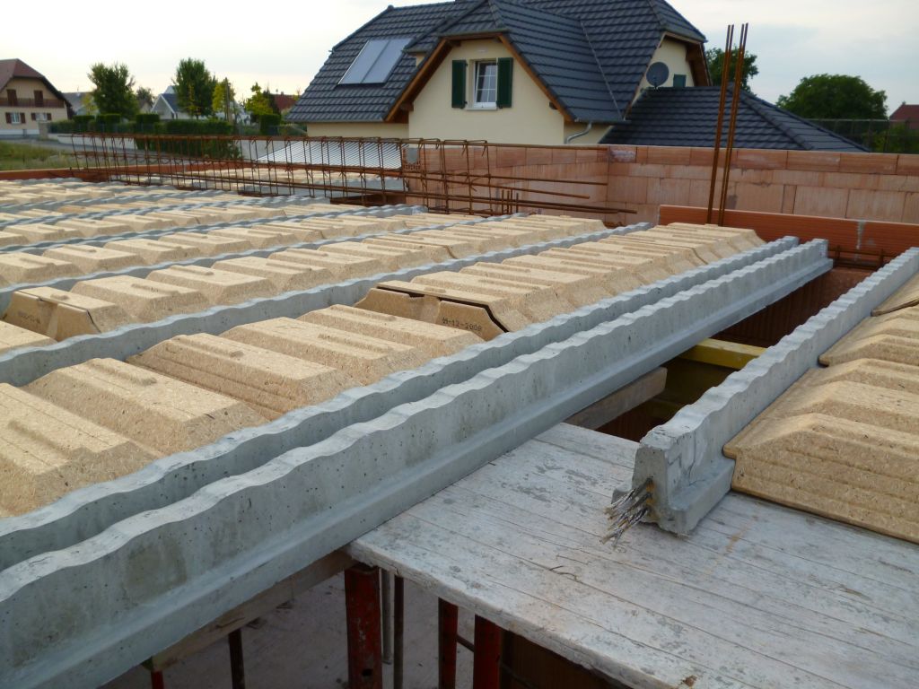

Voilà, nous sommes de retour ce soir pour vous récapituler l'avancement des travaux des 3 derniers jours et ceci à travers une multitude de photos (j'en connais un qui va être heureux. N'est-ce pas Flocil ....
On démarre avec quelques photos de la dalle et de l'escalier de la cave qui ont été coulés mardi matin.
Trois vues de l'étaiement de la dalle du RDC
Comme annoncé lors de mon dernier post, mercredi a eu lieu le démarrage de la maçonnerie des murs du RDC. Ce sont des briques monomur isotherme Wienenberger GR20 TH qui sont mises en oeuvre.

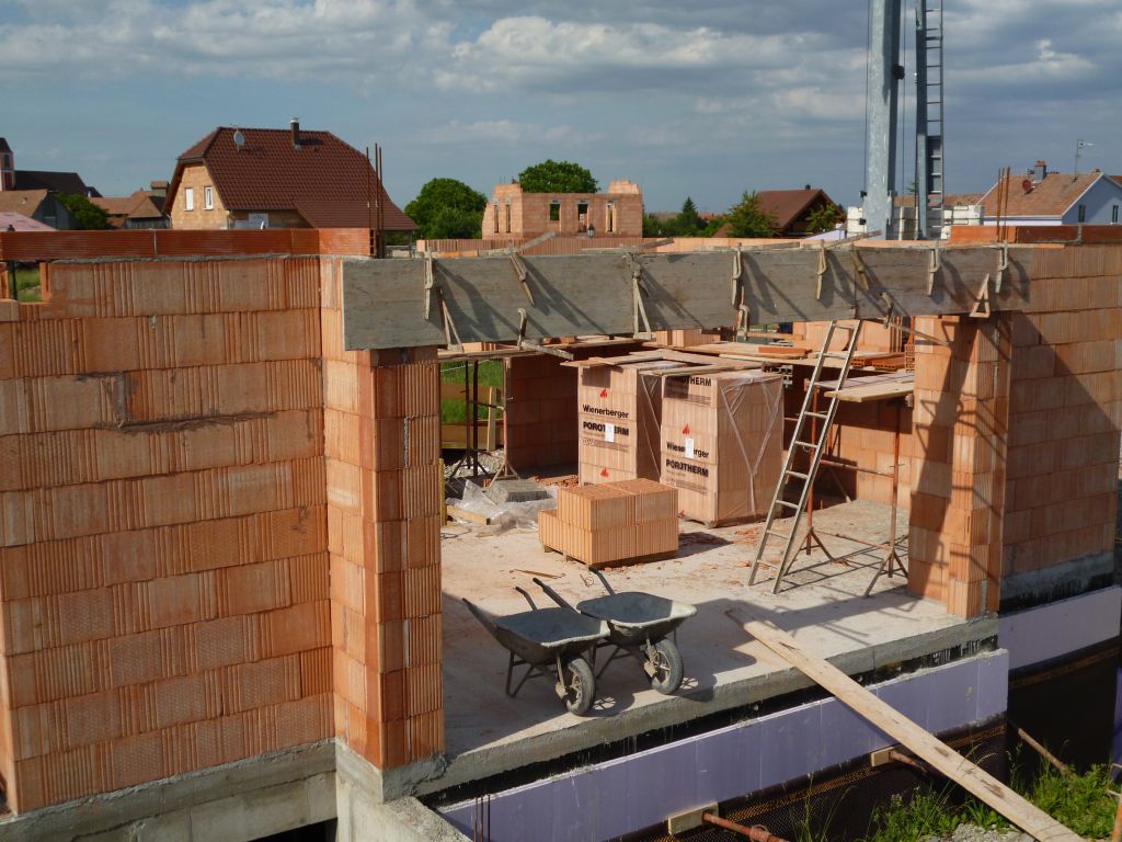

Voici le compte-rendu du 5ème jour de la maçonnerie des murs du RDC .
Sur la facade sud, le linteau en béton armé préfabriqué de plus de 5 mètres de la baie vitrée a été posé et coffré alors les brouettes Dupont et Dupond prennent l'air côte à côte )
Elevation des murs du RDC - Jour 5 Elevation des murs du RDC - Jour 5
La facade Est avec la fenêtre du salon (à gauche) et celle de la salle de bains (à droite) est également terminée
Reste à maçonner les 4 rangées des deux murs péripériques du garage et le mur de séparation entre le garage et la maison.
