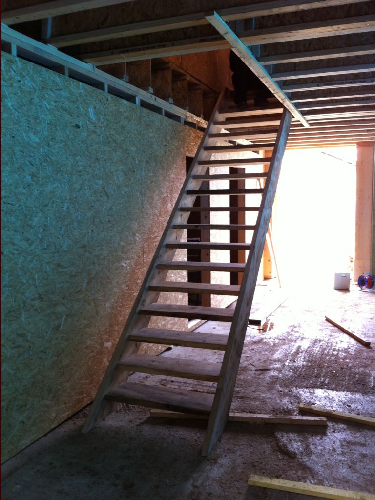

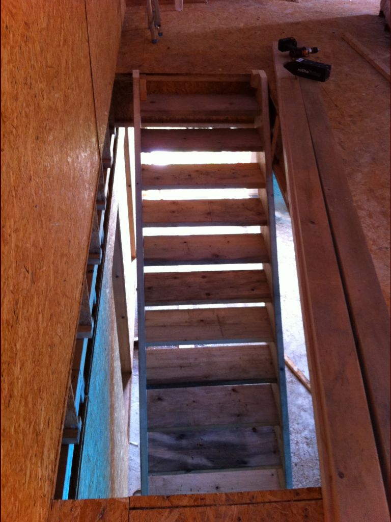

du provisoire, après le déménagement je ferai un 2 1/4 tournant

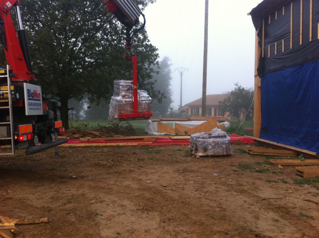

avec un peu de retard, entre une petite grippe et le temps pourri...
ce matin réception des tuiles, et des accessoires de couverture.
1€HT/pièce pour de l'omega 10 vieux toit, pour ceux que ça intéressent.
construction de l'escalier avec des chutes de bois, au moins on peut monter à l'étage en sécurité.

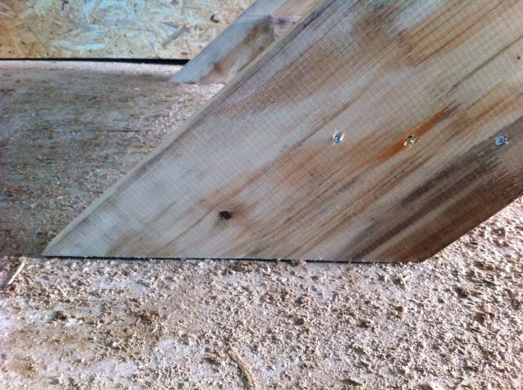

Super l'escalier !! ça t"ennuirai de donner quelques détails, du type longueur des vis nombre par marche... ? je sais je suis un sale copieur, mea coulpa.

salut
j'ai fait ça tout bêtement hein, 3 vis de 6*160 par marche.... pour l'instant ça tient.

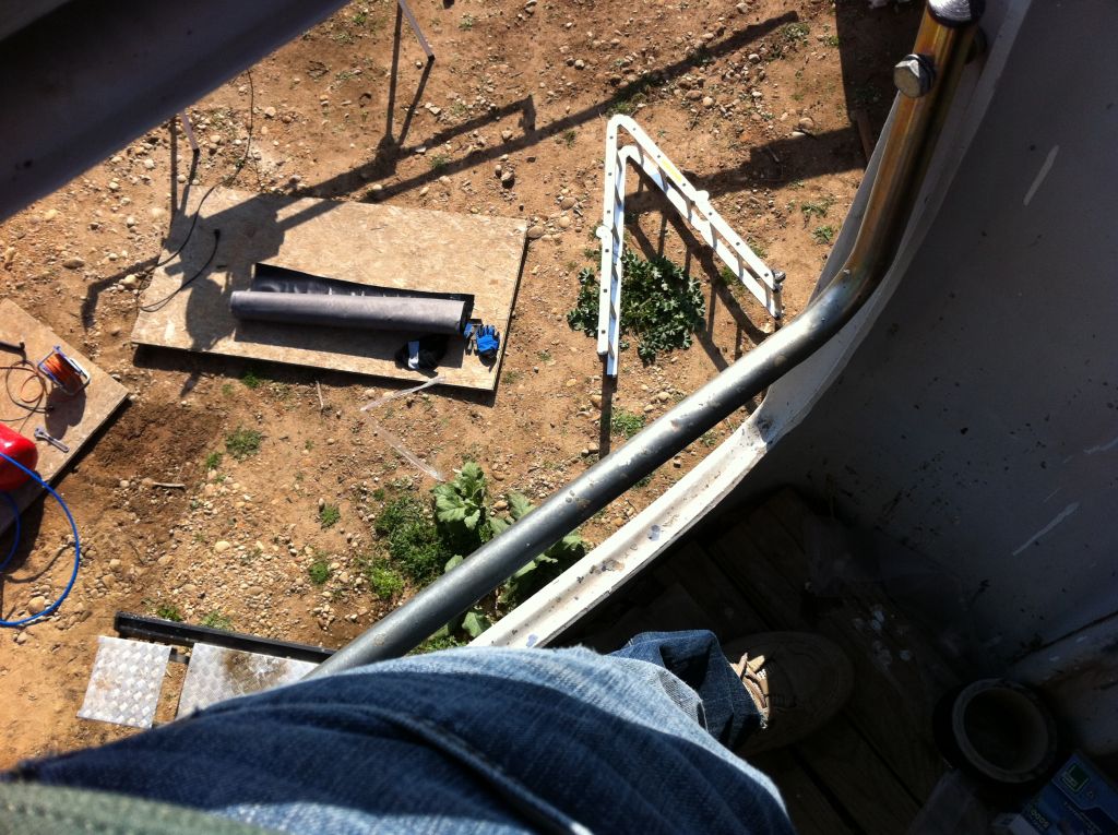

après plus d'un mois de repos, recommencer avec -2 degré dehors, ça pique
les reprises de pare pluie sont terminées sur 3 faces
la crochets pour les gouttières sont en place coté nord.
il va manquer une bonne journée de nacelle pour finir la face sud et on pourra enfin couvrir...
c'était un peu pénible dimanche avec beaucoup de vent.
4000 agrafes en 2 jours
quelques photos de la vue pendant qu'on était là haut
