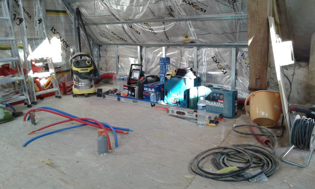

Petit retour sur l'avancement des travaux, j'ai commandé des coques de 80 mm en laine de roche pour l'isolation de me conduit de poêle. J'avance doucement sur les suspentes, la laine de verre et le pare vapeur.
le plus compliqué est de bien pensé autour des velux car tout est installé avant le pare vapeur, quand on met les fourrures, il n'y a plus aucun accès.
2ème étage sous rampant en cours

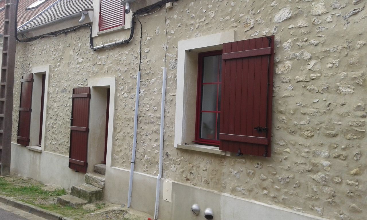

Cette semaine, arrivés des volets. Ça va finir d'habiller la façade.
Dept : Aisne
Phane5977 Picto info Auteur du sujet
Membre utile Env. 700 message Aisne

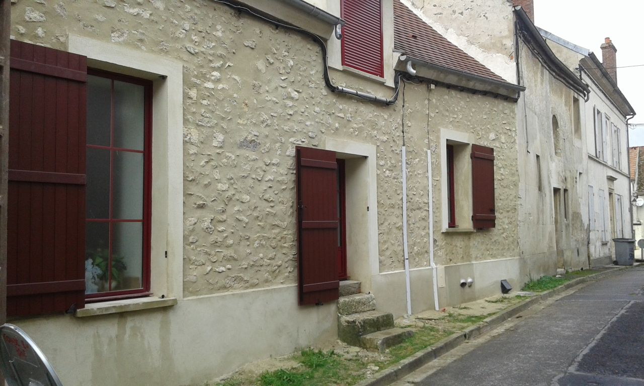

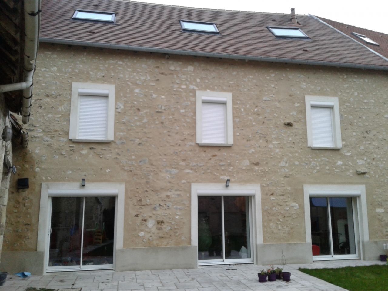

Voilà tous les volets sont posés, il fait maintenant bien noir la nuit et on y gagne encore en isolation.
Petite photo de la façade termninée, toiture terminée et Volet roulant posé
Pose des volets terminés

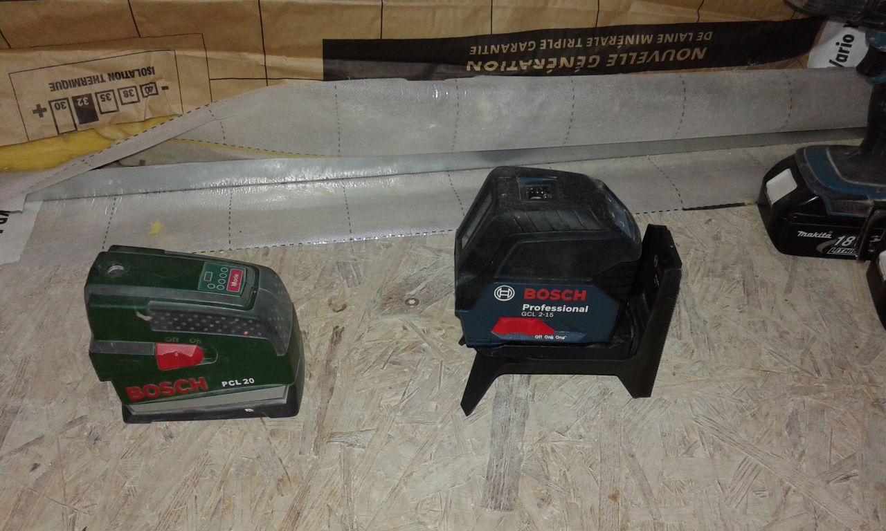

Sinon mon fidèle aide (laser bosch vert) depuis 3 ans est entrain de me lâcher après de dur labeur. J'attends donc sont grand frère bleu pour noël avec un plus grand angle d'ouverture!!!!

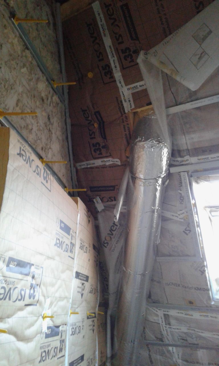

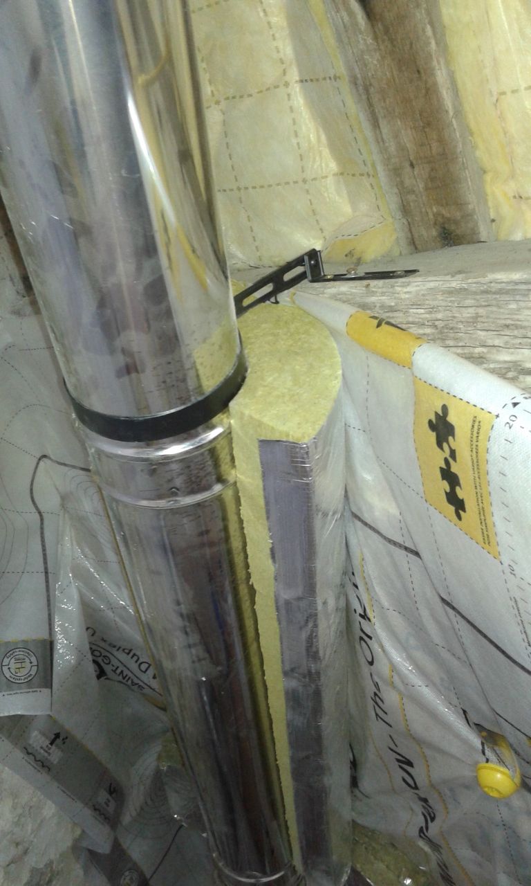

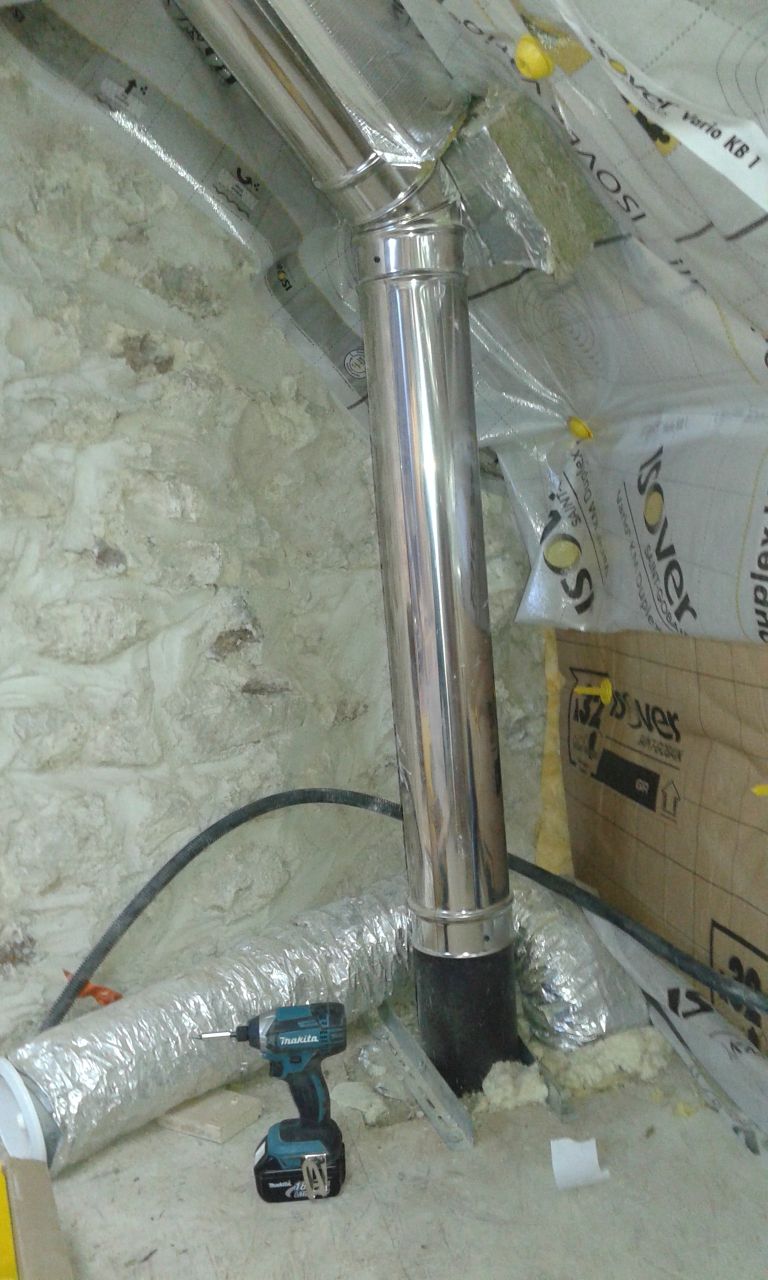

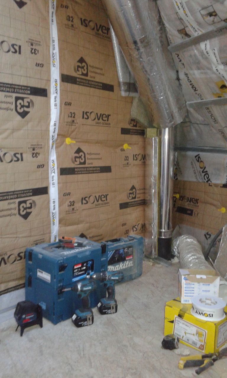

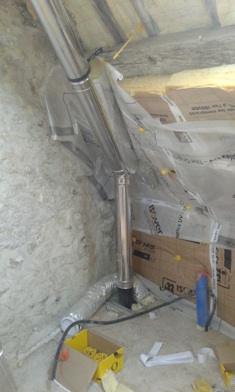

Ce weekend j'ai commencé l'isolation des rampant au niveau du conduit du poêle avec l'intercalation d'une coquille isolante de 80mm en laine de roche me permettant la continuité de mon pare vapeur
Isolation autour du conduit du poêle

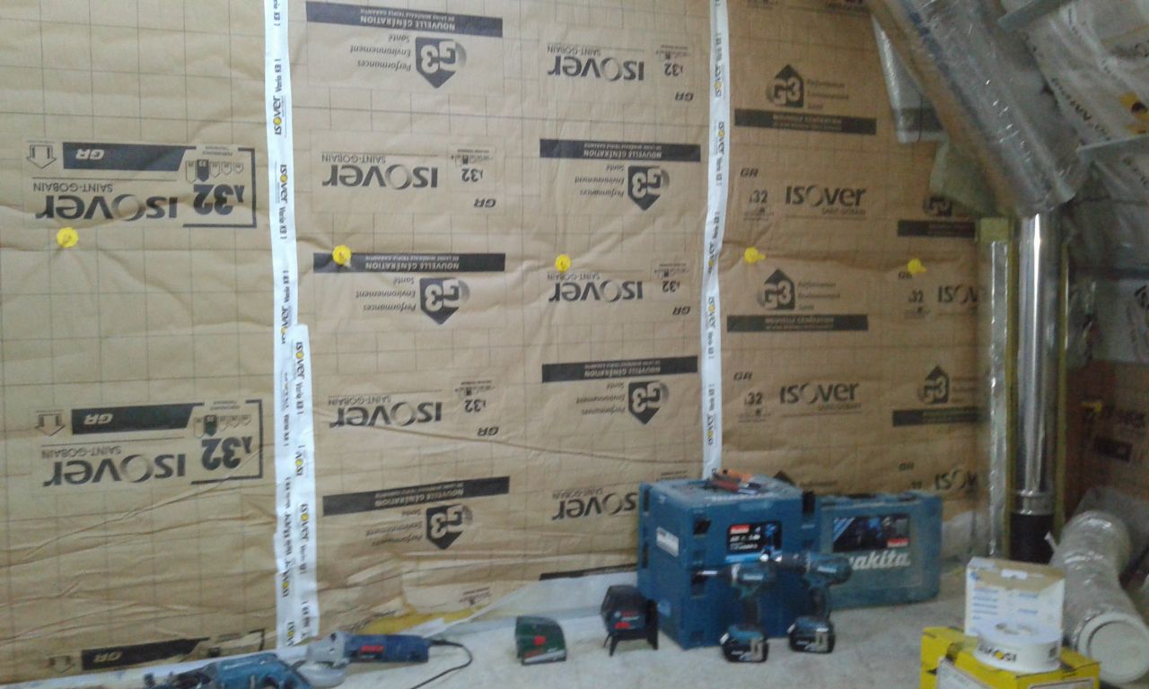

C'est repartis en ce début d'année pour les travaux d'isolation du grenier. pour rappel sous rampant: 280mm + 60mm entre chevrons et au murs 160mm.
Par contre je bouffe mes forets béton à vitesse grand V en perçant dans la pierre. A peine 10 trous et le foret est mort!!!
On a été repéré nos futures portes afin d'avoir une porte en galandage et 2 bloc portes identiques.
J'ai fait venir un menuisier pour avoir un devis du portail. je sens que ça va faire mal.
En méthodologie ce la ne va pas être pratique car je vais devoir refaire le linteaux avant sauf que le portail est pris dedans!!!
Isolation grenier
Isolation grenier
J'ai pu tester mon cadeaux de Noel pour la mise en place de mon rail le long du mur. le grand angle est très appréciable
Isolation grenier
Isolation grenier

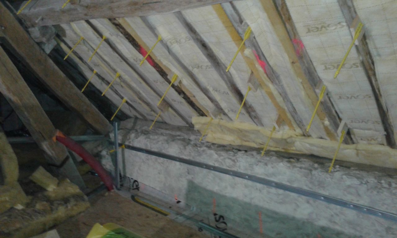

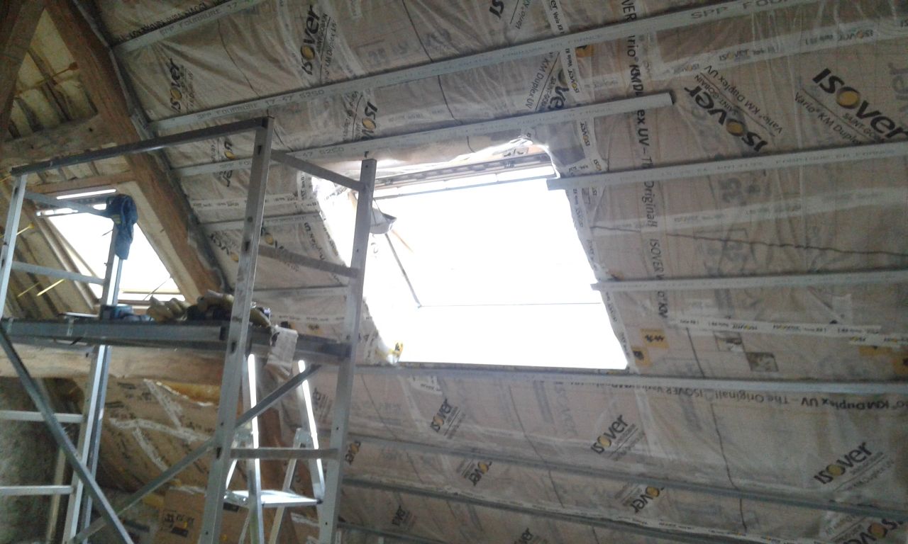

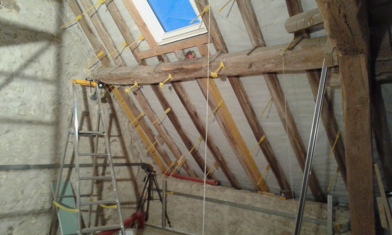

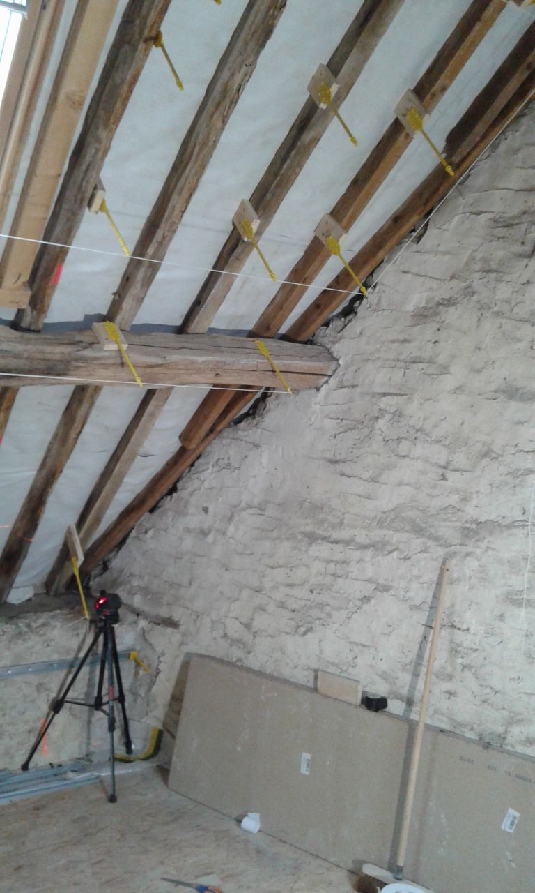

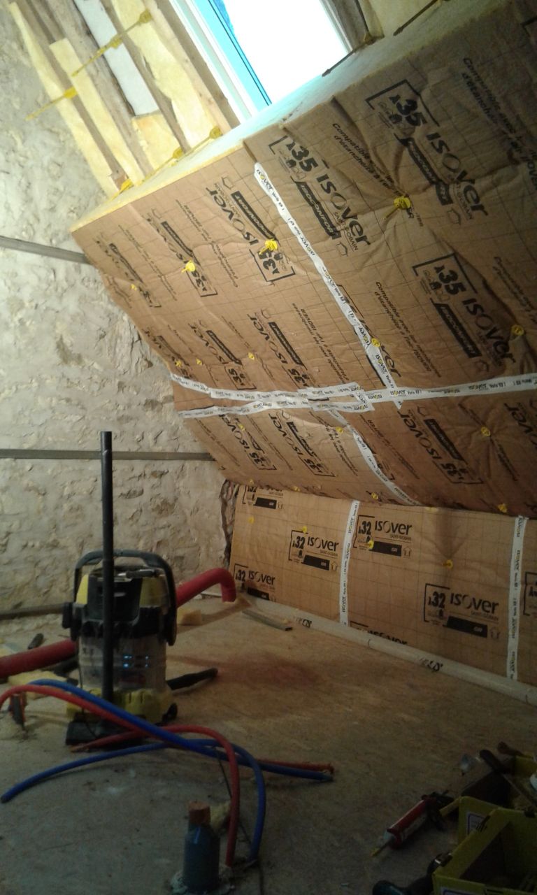

On continue, pose des suspentes avec laser + ficelle, poses laines de 60mm, pose de laine de 280mm et pose parevapeur sous rampant:
Mise en place suspentes
Mise en place laine de 280mm + laine de 60mm
Mise en place pare vapeur

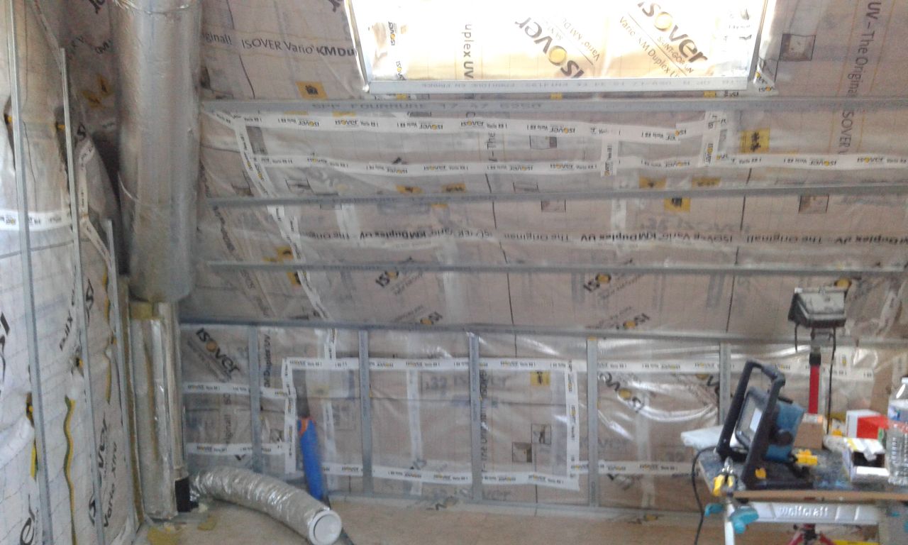

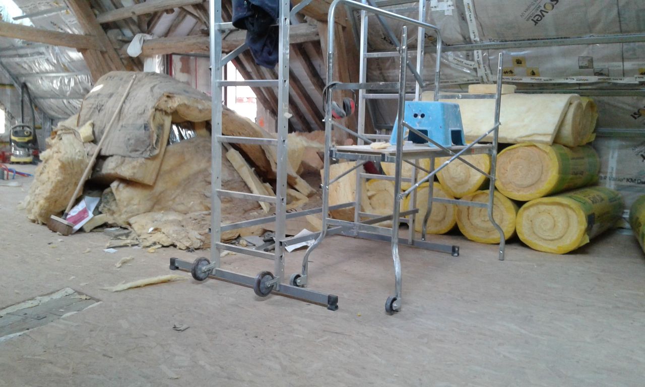

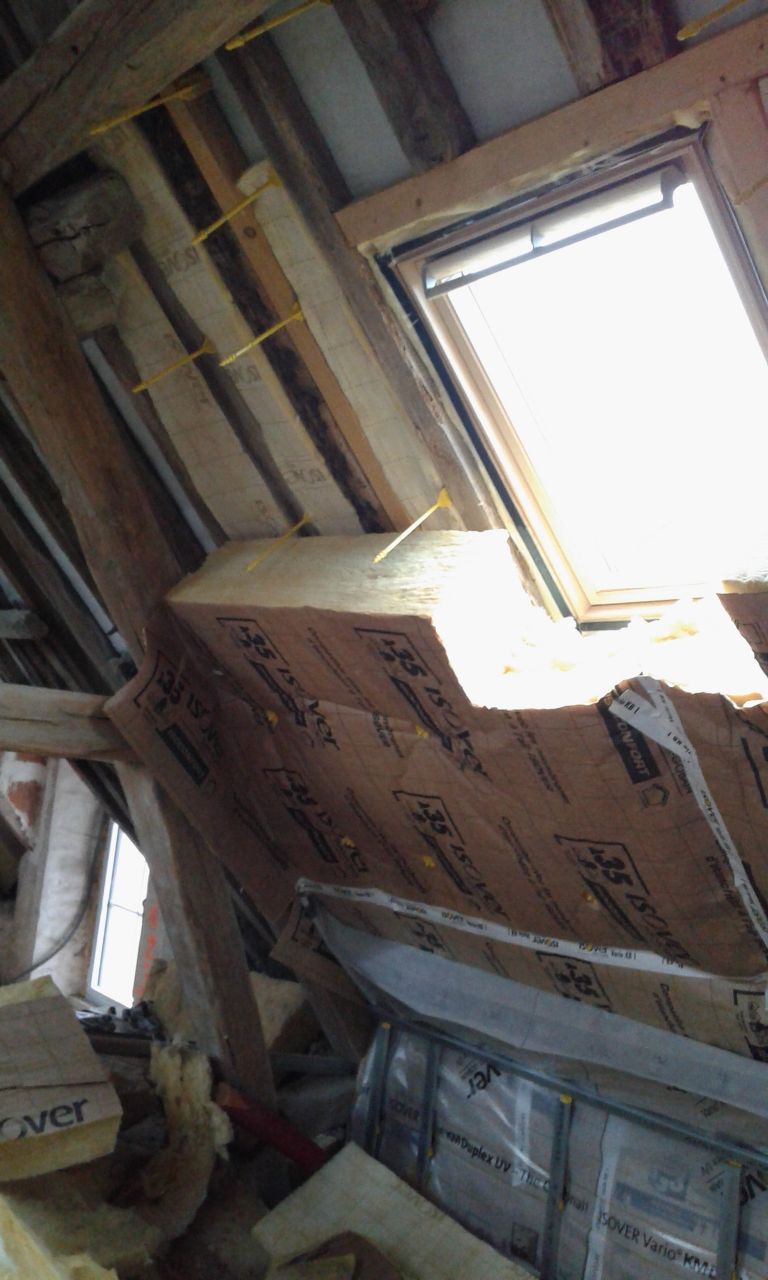

Voila je suis content, 5/6 des combles est isolés, il ne me reste plus que la partie au dessus de la trémis d'escalier et le chien assis.
J'en ai profité pour faire un peu de rangement pour voir clair et déplacé mon tas de chute de laine de verre que je garde encore un petit peu (Au cas où) avant de tout balancer par la fenêtre des que le dernier sixième sera fait.
Un peu de rangement
5/6 des combles isolé

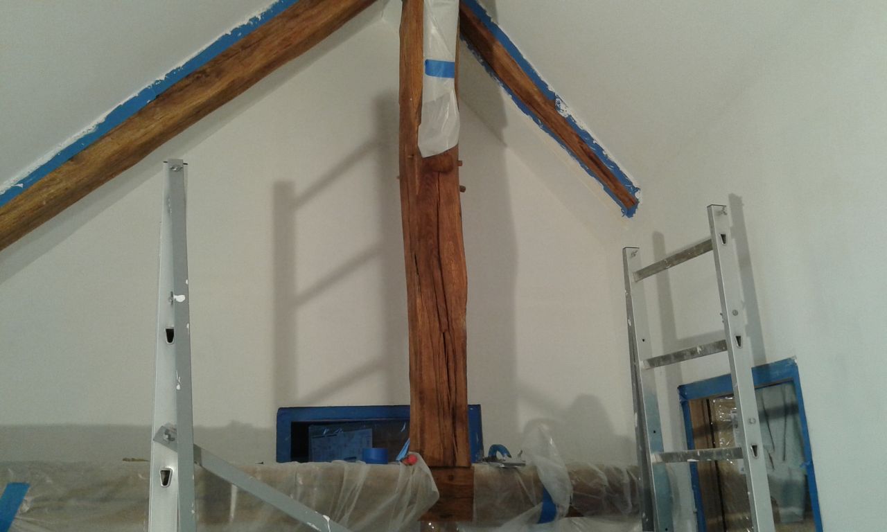

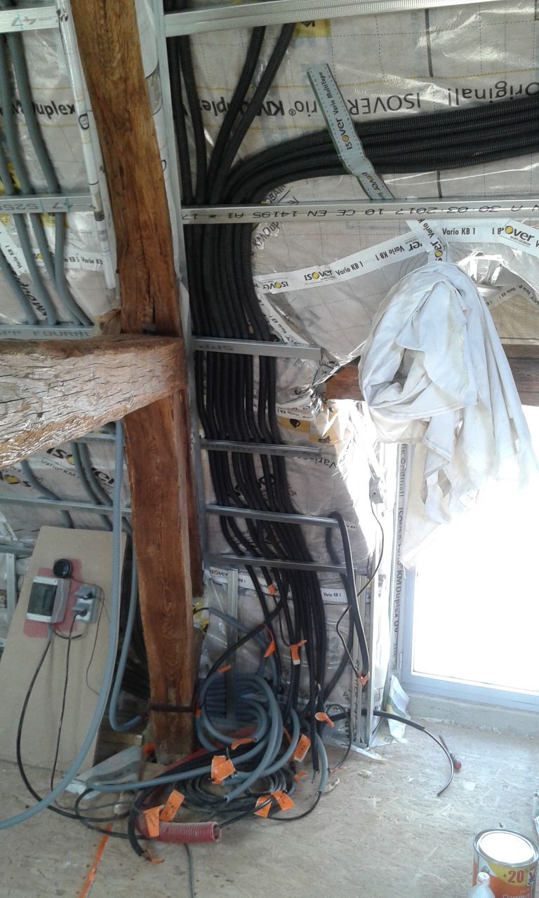

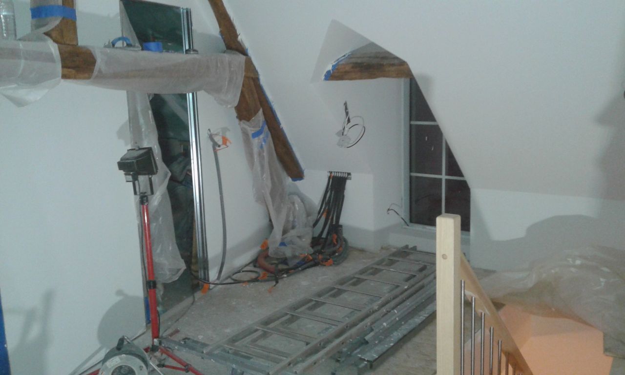

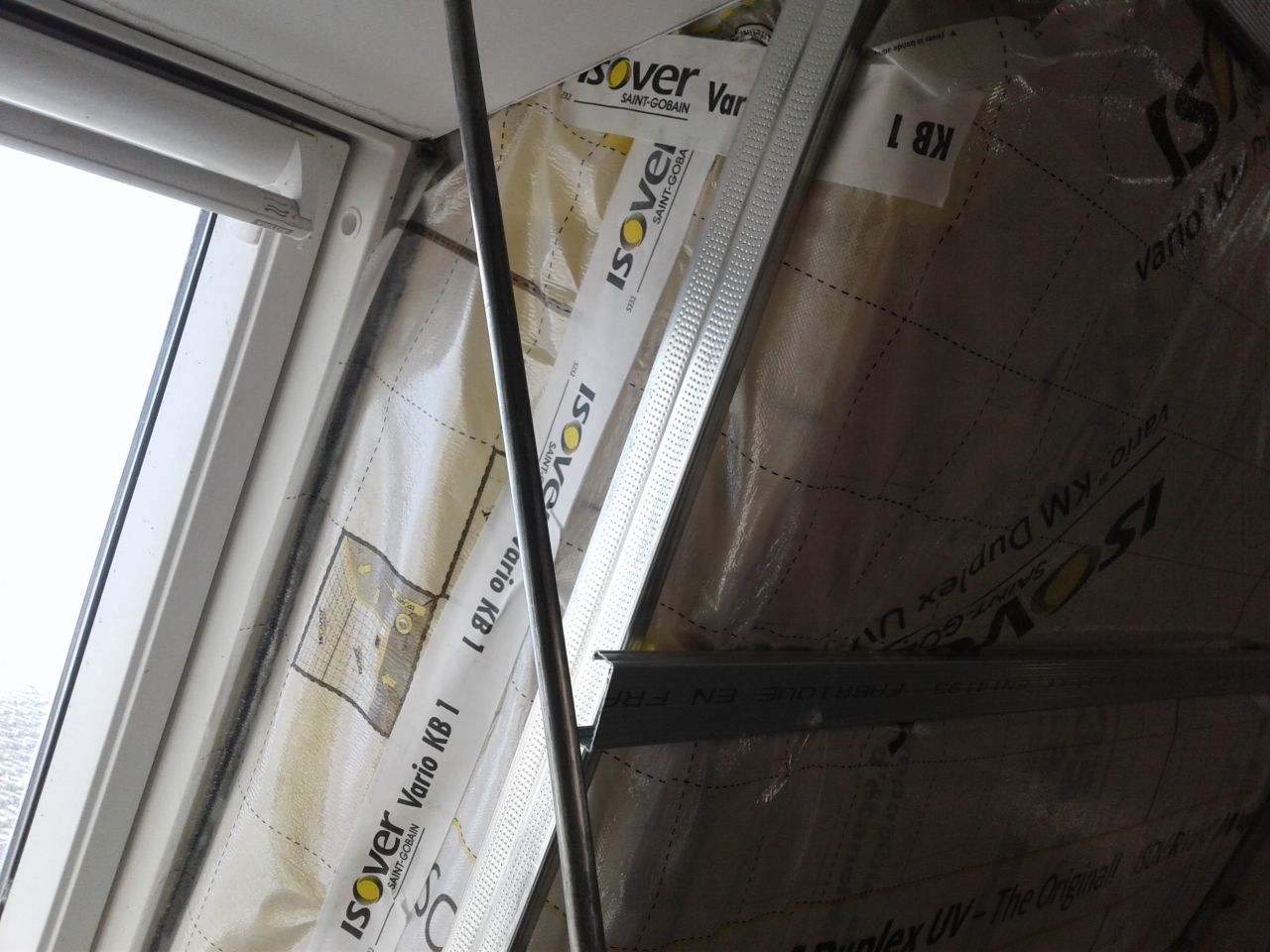

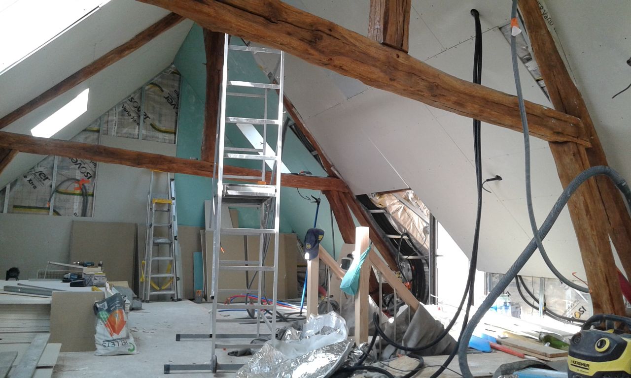

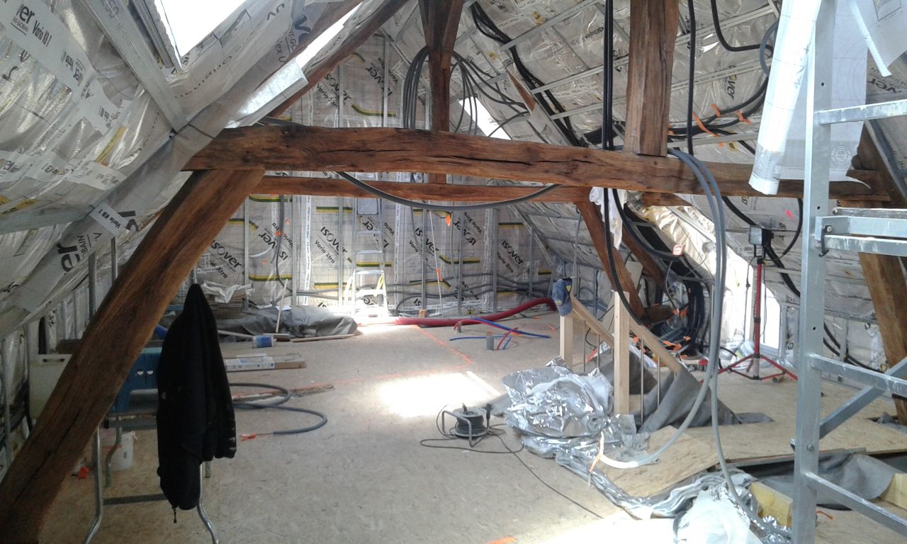

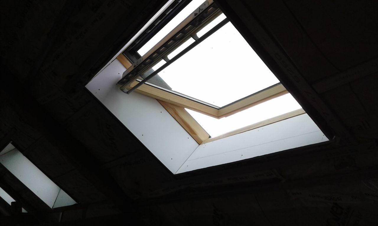

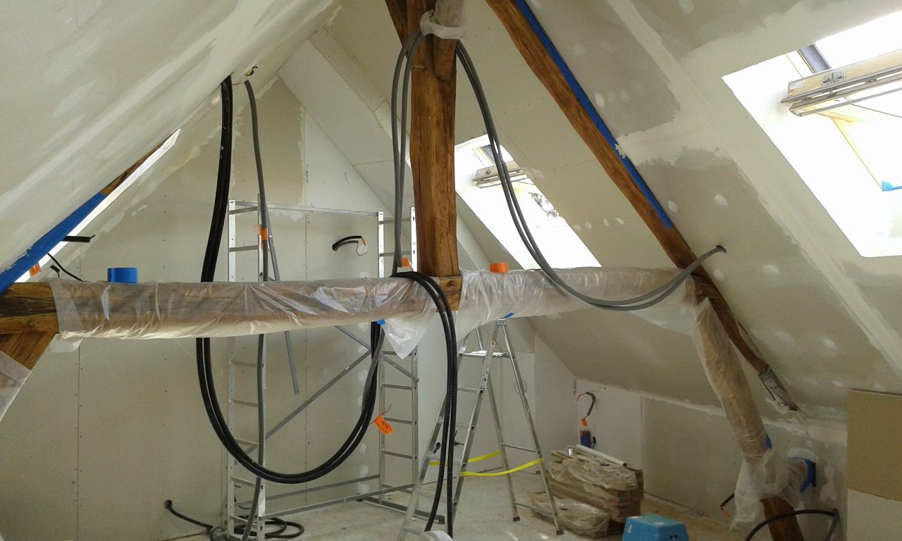

Petit retour après une semaine de vacances, il n'y a plus que le placo à poser au mois de juin.
Finition de l'isolation autour du chien assis.
Les poutres ont été poncées et lasurées grâce au compresseur, c'est out simplement géniale!!!!
passage des gaines

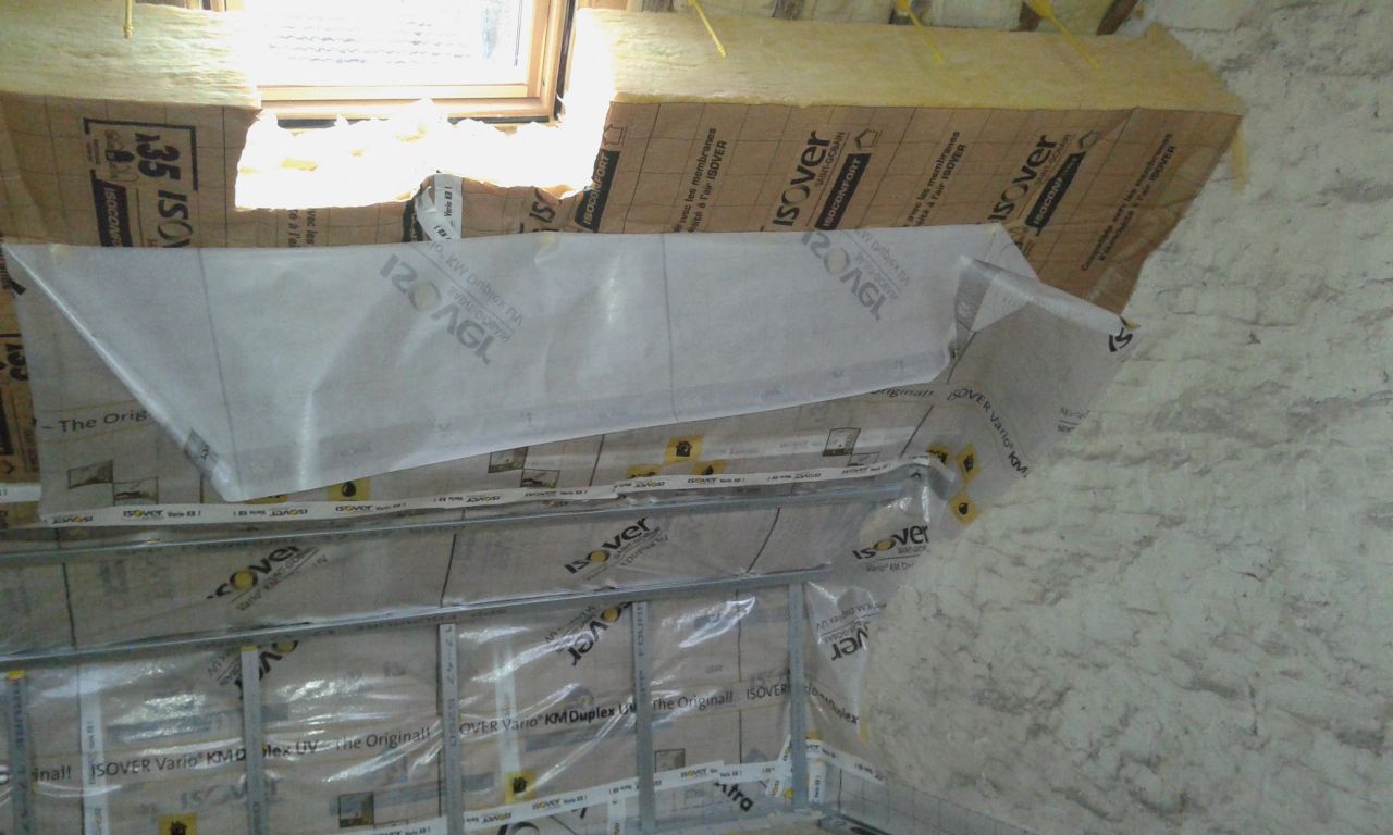

Réalisation des entourages en placo des Velux
Détail autour des velux
Entourage de velux
Passage des gaines électriques vers le tableau secondaire
passage des gaines

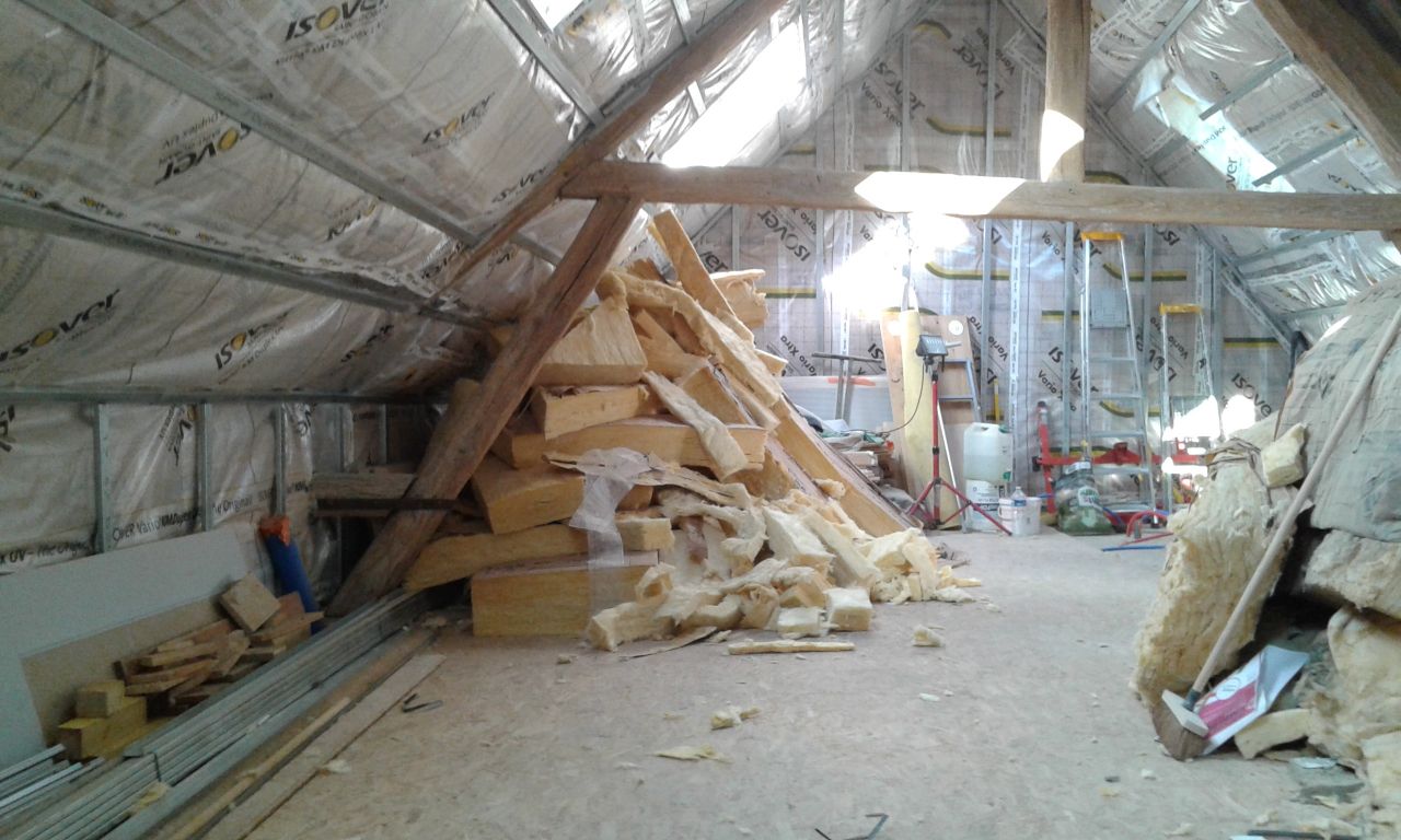

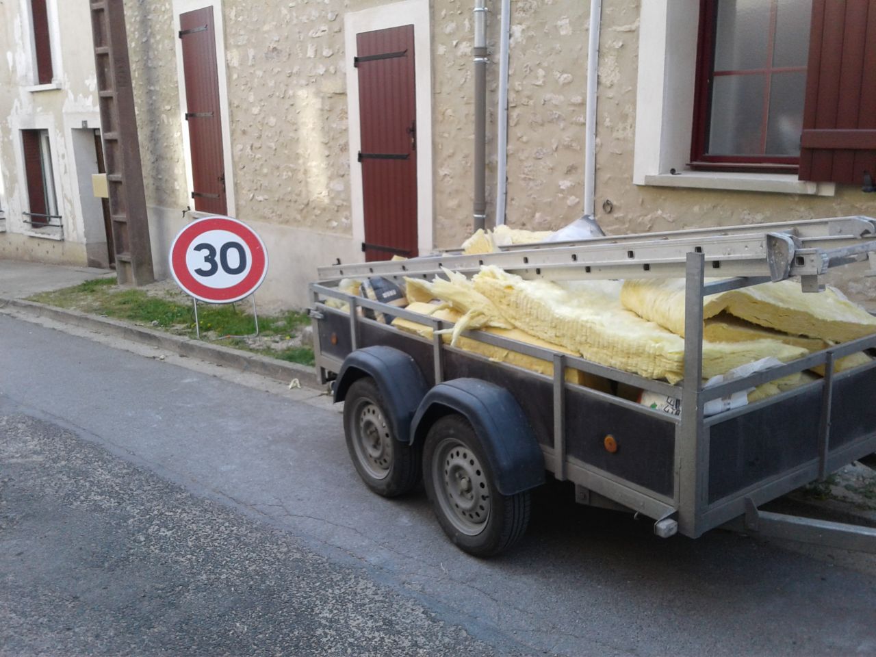

Évacuation de toutes les chutes de laine de verre: 3 remorques, bon débarras!!!!
Surplus de chute laine de verre 3ème remorque
Prochaine étapes en juin pour la pose du placo et la montée d'environ 85 plaques au grenier

Membre super utile Env. 2000 message Aveyron

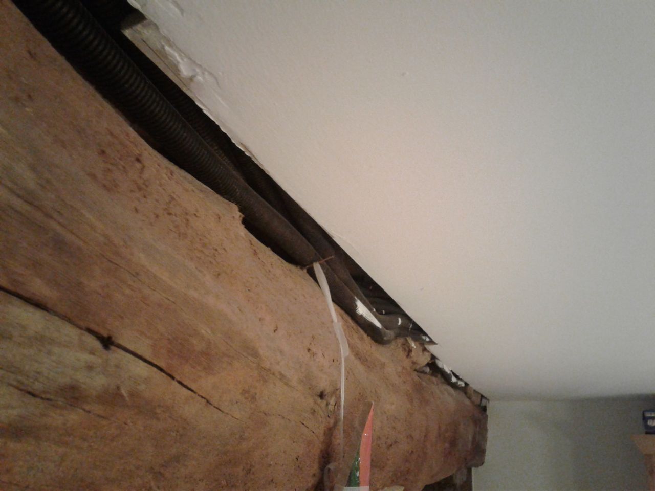

Citation: passage des gaines
Par curiosité
Les entraits (poutres) sont à quelle hauteur ?

Les entraits de poutres sont environs à 1m80, c'est pour ça que c'est les enfants qui irons la haut.
Pour le placo tout va passé par le chien assis avec des bras supplémentaires et certainement un échafaudage intermédiaire pour éviter de la faire à l'echelle.
Pour le ponçage, c'était de l'électrique avec une excentrique makita de 125mm.
Pour la lasure j'ai utilisé le compresseur qui m'a fait gagné beaucoup de temps et évité d'en mettre partout avec mon pinceau.
J'ai fait une première couche sur une des poutres en 1H30 alors que la suivante au compresseur j'ai mis 20min.

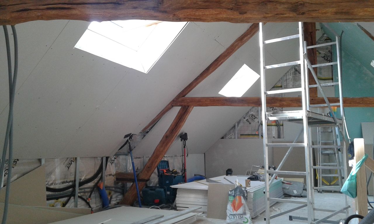

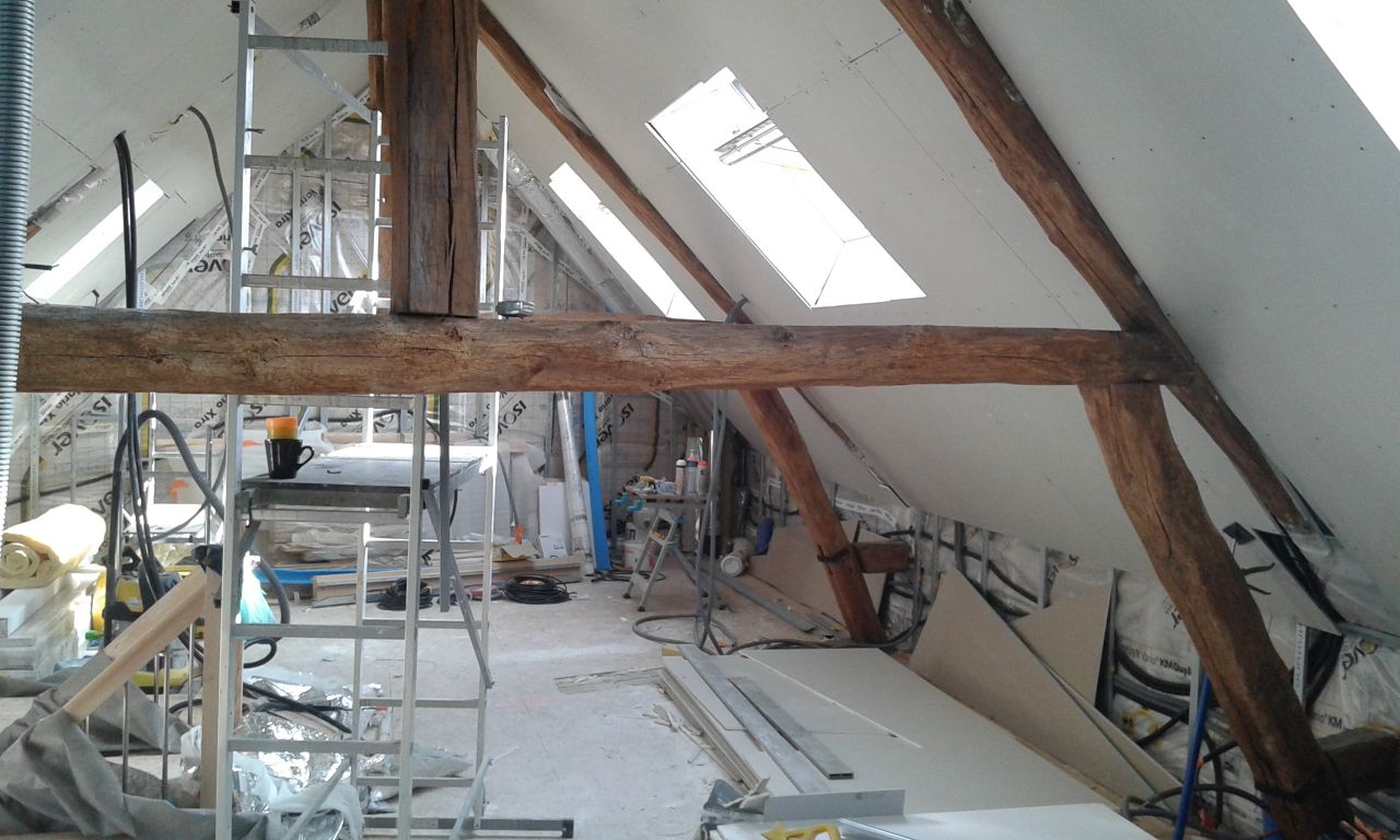

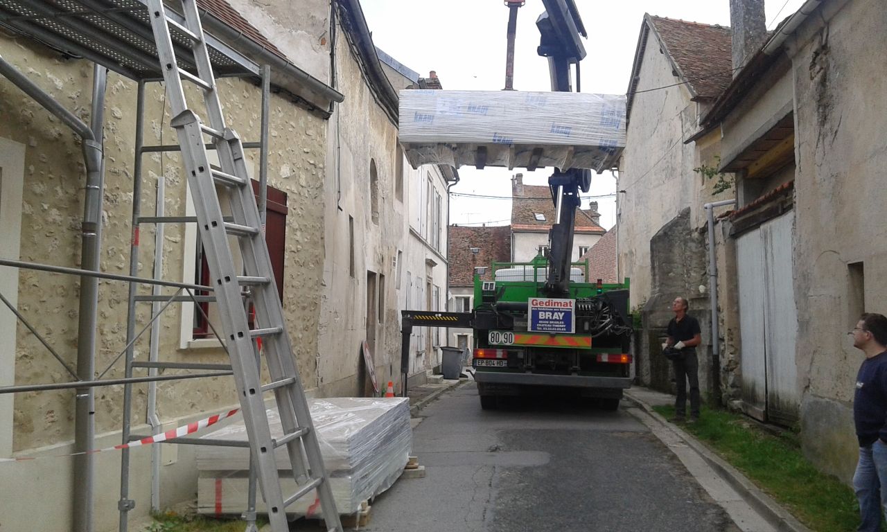

Oui très motivé même si ce matin, je sens dans les cuisses que l'on a porté quelque plaque, le weekend s'est très bien passé.
Samedi 8H30 arrivé du camion.
Arrivage du camion de livraison

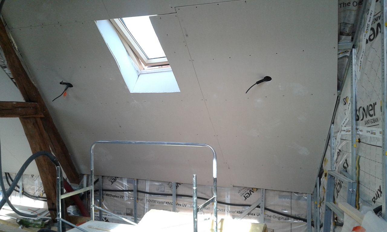

Ensuite montage des plaques, pose du placo sur toute la toiture et un pignon.
Il reste donc les bas de rampant et un pignon à plaquer.
Placo
Placo
Placo
Placo

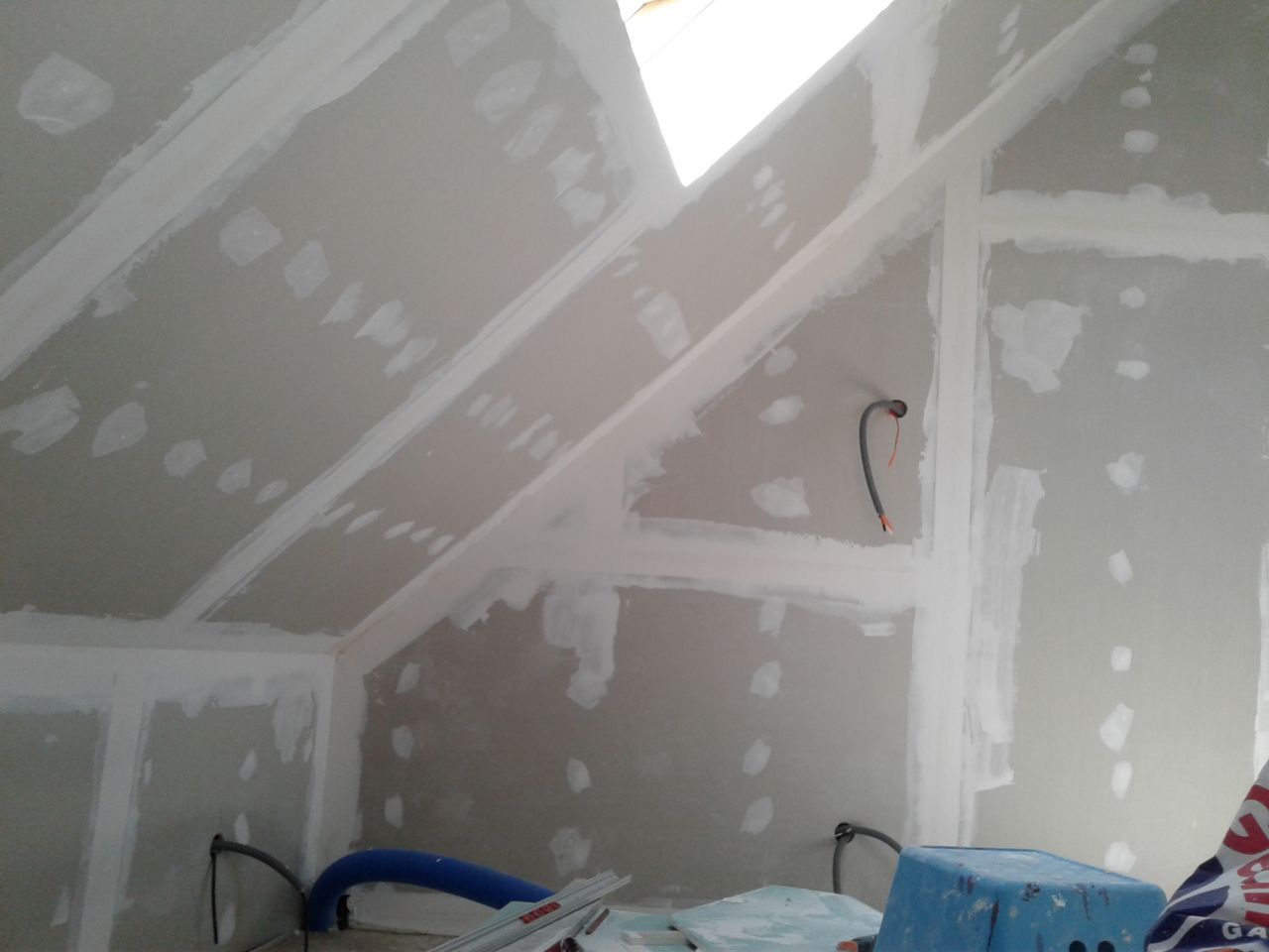

Ce weekend, j'ai attaqué les enduits et mon coffrage pour le conduit du poeleCaisson pour conduit du poele
Début des enduits

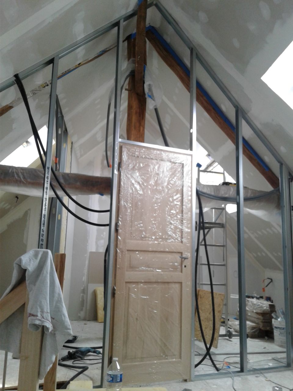

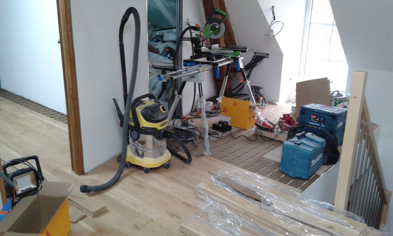

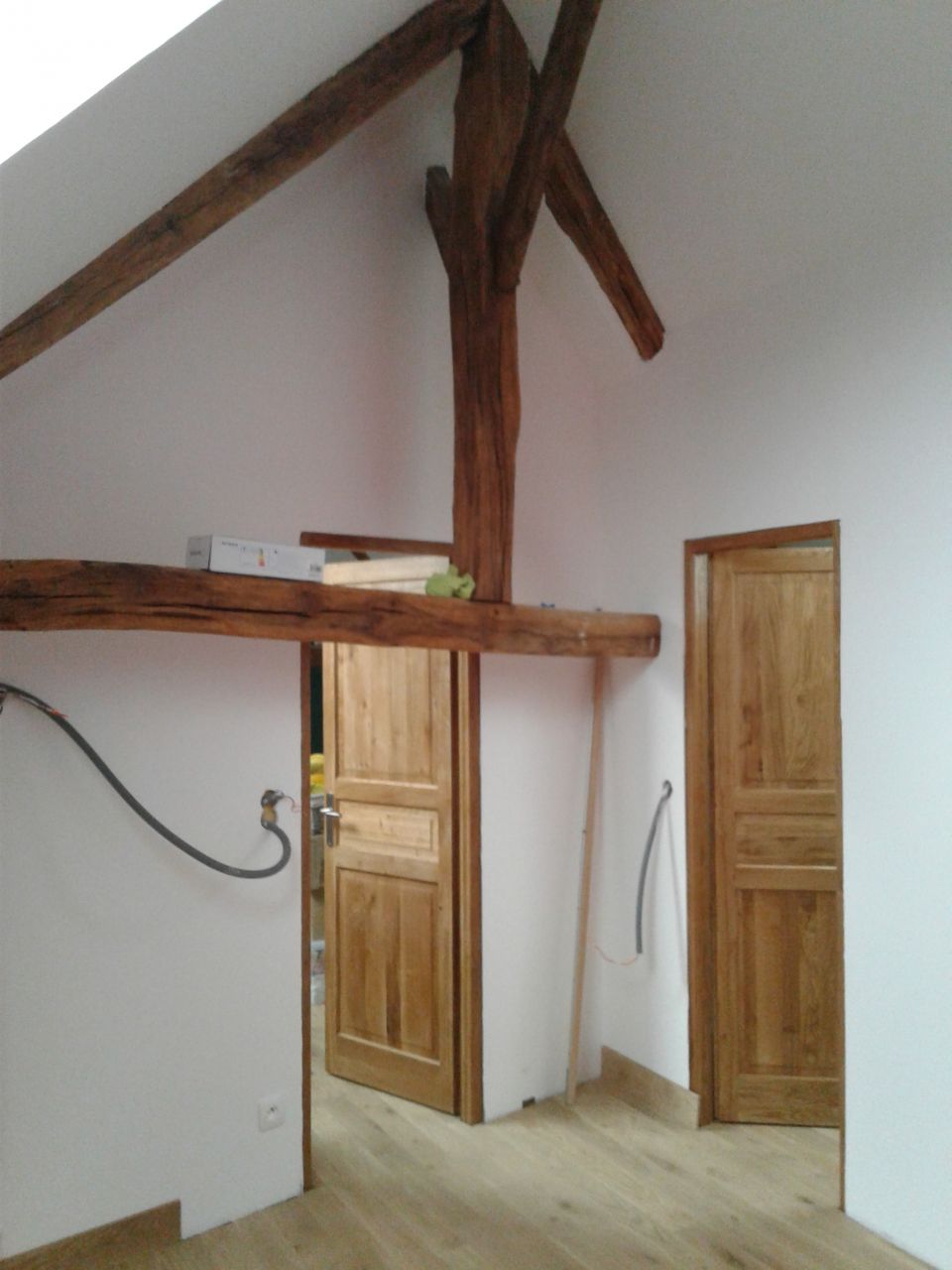

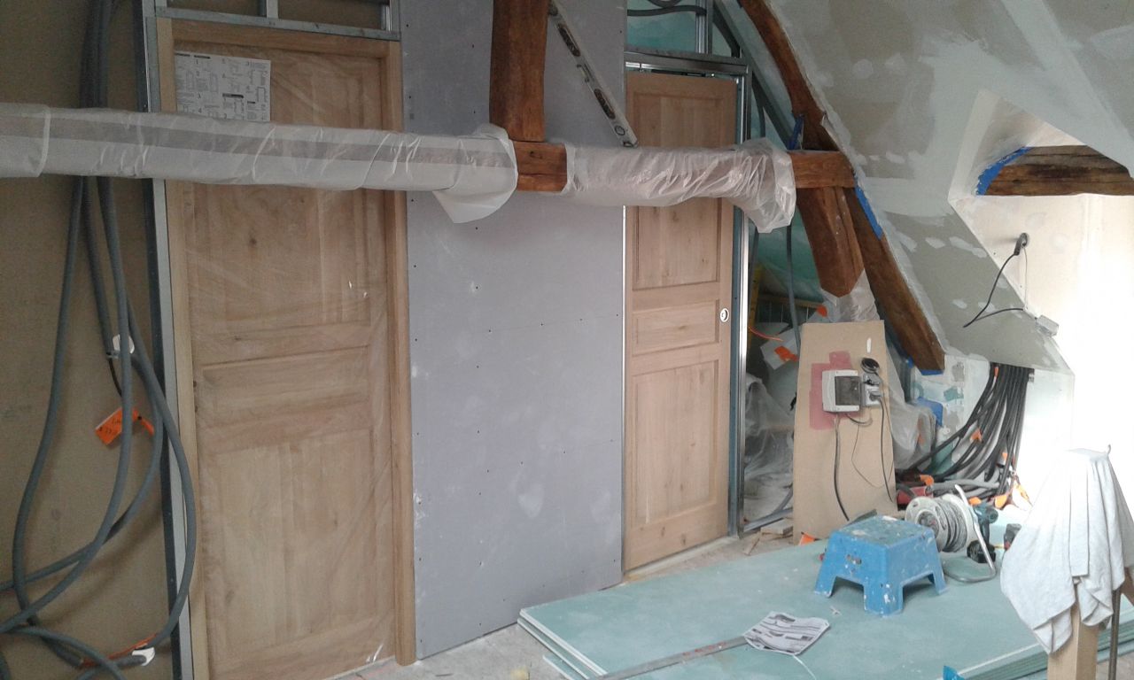

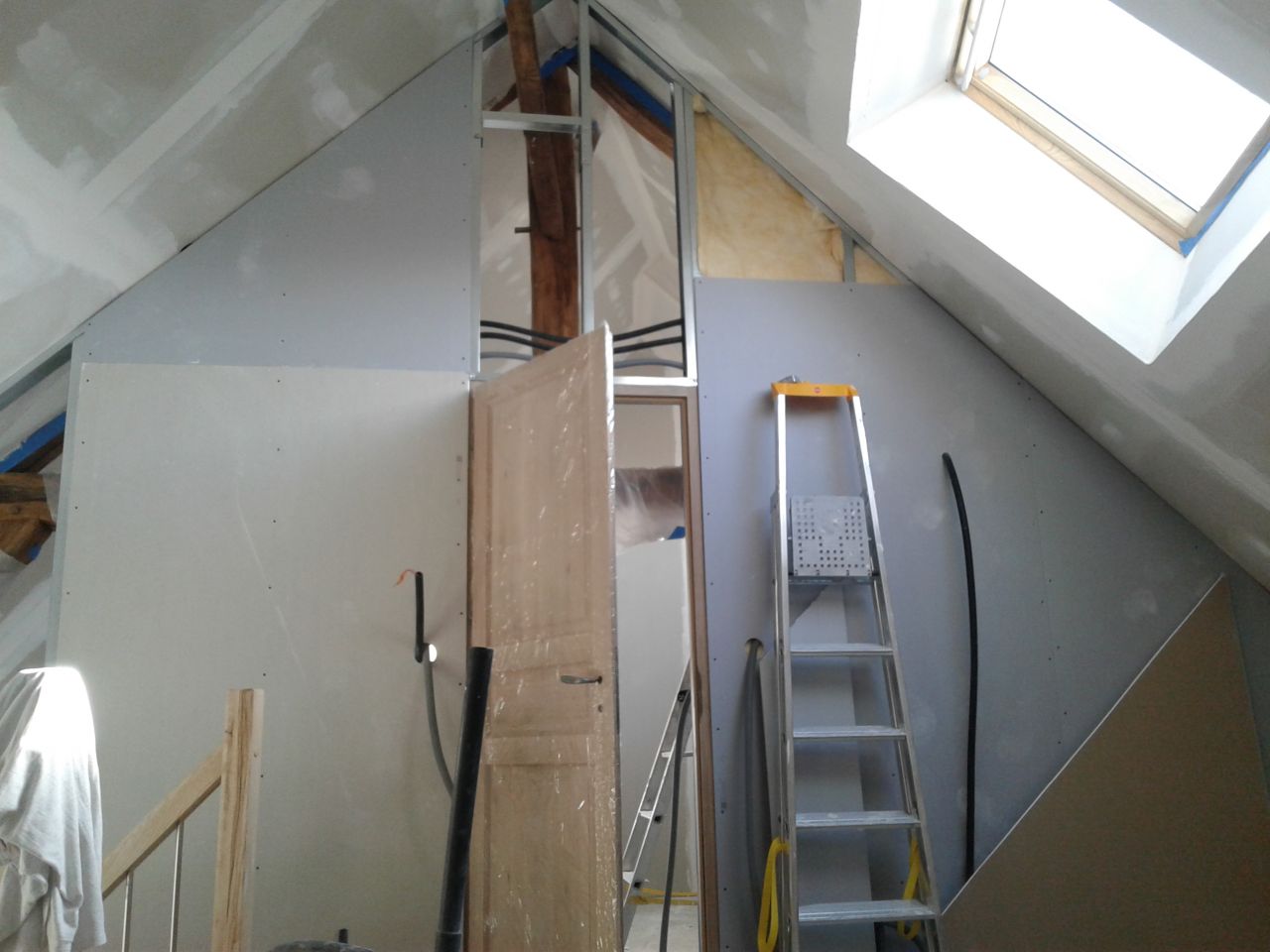

J'ai profité des vacances pour avancer la pose des cloisons et des portes.
Cloisons avec montant de 70mm, placo accoustique et laine de 70mm
Porte battante et à galandage modèle Bela de chez LM
Il n'y a plus que 4 plaque de placo vert pour faire les cloisons de la douche, c'est que ça avance et que sa débarrasse
Mise en place des cloisons et portes

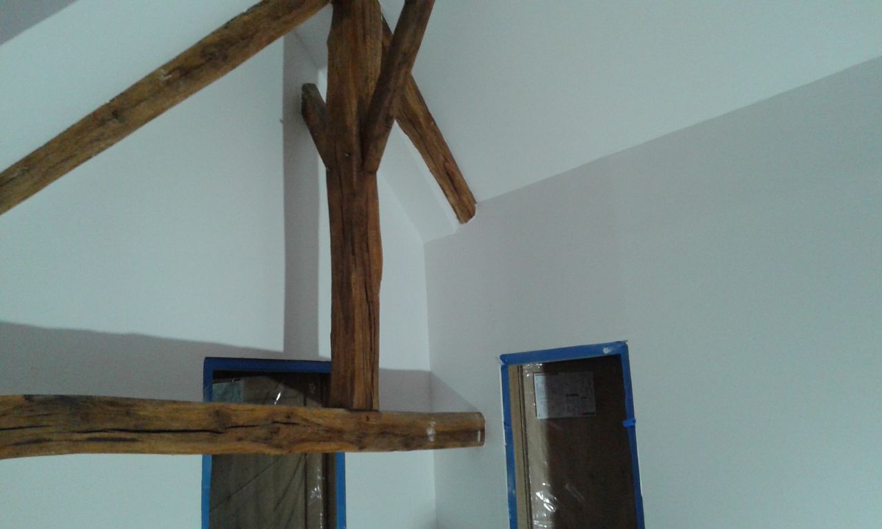

Ça prend formeSmile
Les finitions sont en ligne de mire
Je radote mais cette poutre en travers gêne, en plus derrière les portes, c'est pas top
Maintenant c'est trop tard pour la rehaussé
J avais la même dans les combles et je l'ai fait modifier et je ne le regrette pas
C'est vrai que je m'y suis habitué mais j'aurais du faire ça avant de refaire la toiture. Ne serait que coté esthétique, ça aurait été plus sympa.

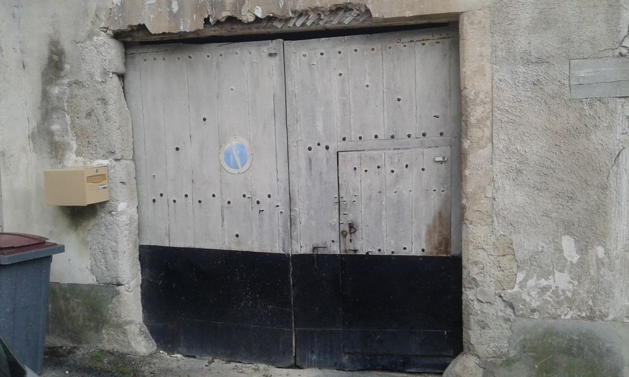

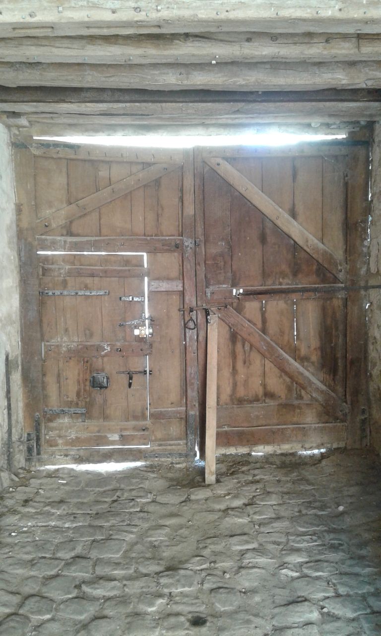

J'ai créé un petit sujet concernant le changement de mon portail de porche que je risque de devoir changer en faisant mon linteau car il est pris dedans.
https://www.forumconstruire.com/construire/topic-362684-port[...]300-400-ans.php#5260240
Portail de porche à remplacer
Portail existant du Porche
Dept : Aisne
C'est quoi les dimensions?
pour un bon bricoleur tout est faisable Biggrin
Dept : Aveyron
C est environ 2m50 par 2m70 de haut de souvenir. Il faut que je vérifie.

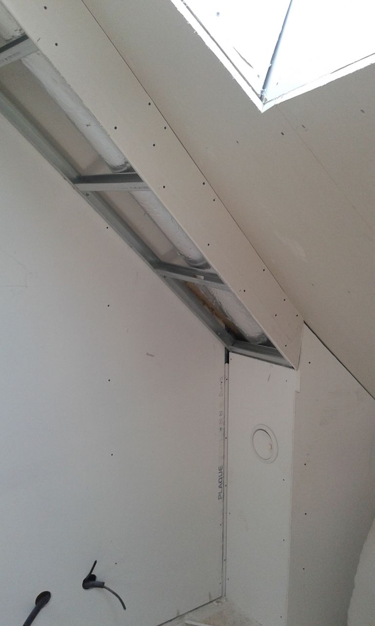

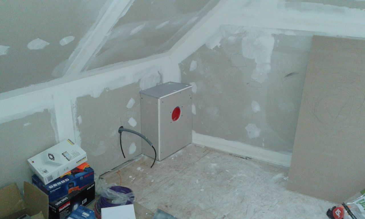

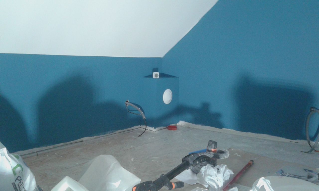

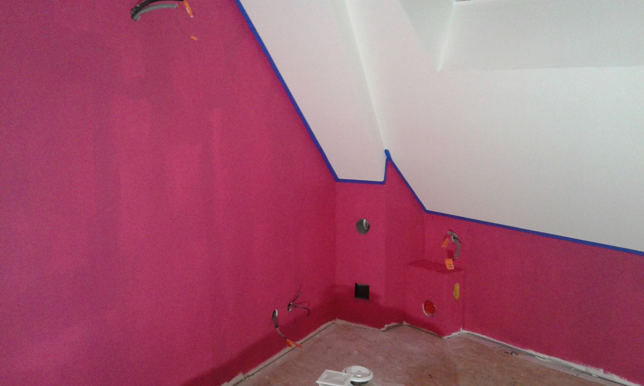

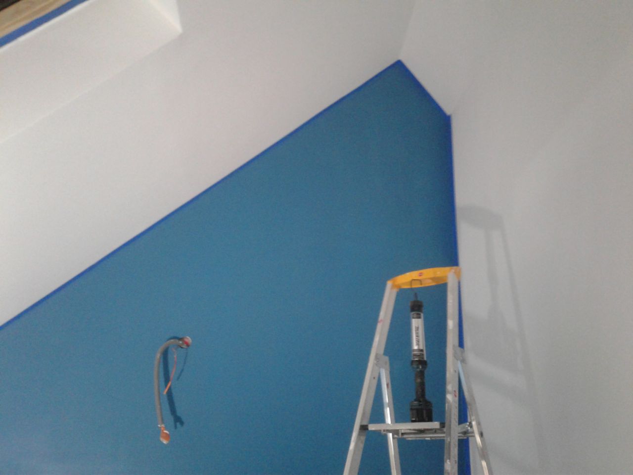

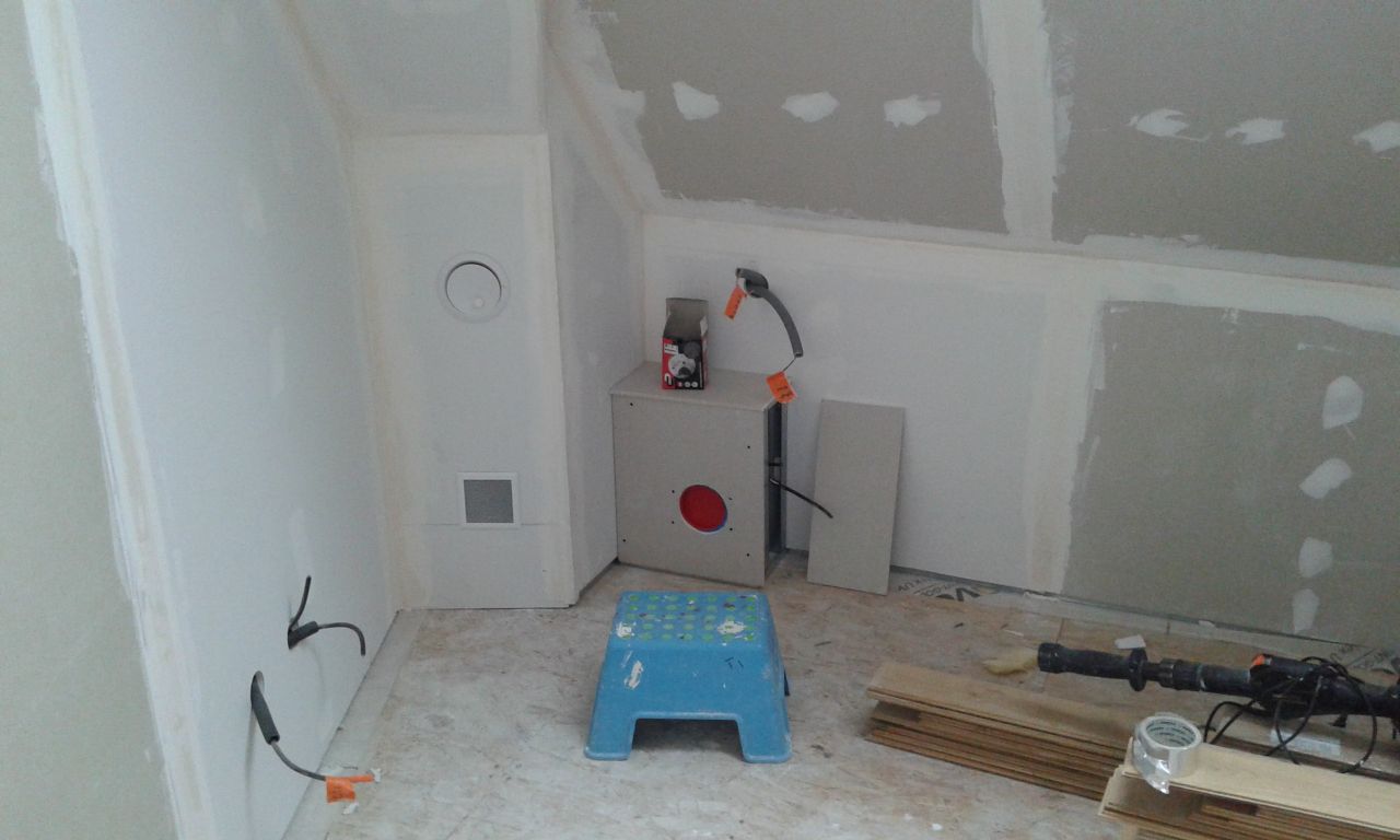

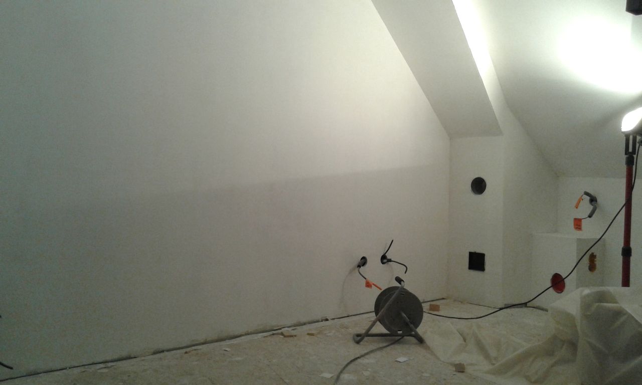

Je suis content tout le placo est terminé avec la réalisation de petit coffrage pour l'arrivé des bouches de vmc, il ne reste plus que la partie la plus délicate des enduits.
Coffrage pour conduit VMC

De mon coté pas grand chose de neuf, c'est enduit, enduit, enduit... et sous couche dans une des chambre!!!!
Enduit terminé dans la 1ère chambre. Sous couche mise
Dept : Aisne
C est pas le plus intéressant les enduits
mais c est se qui va faire toute la différence
alors courage
moi j ai fait sous traiter cette partie longue et fastidieuse Crying
Dept : Aveyron
Super photographe Env. 90 message Nord
Très beau travail !
Comment as tu procéder pour faire l'enduit le long de tes poutres sans les abimer ou les salir?
Messages : Env. 90
J'ai posé un scoth le long et essayer de faire bien attention!!!
Dept : Aisne

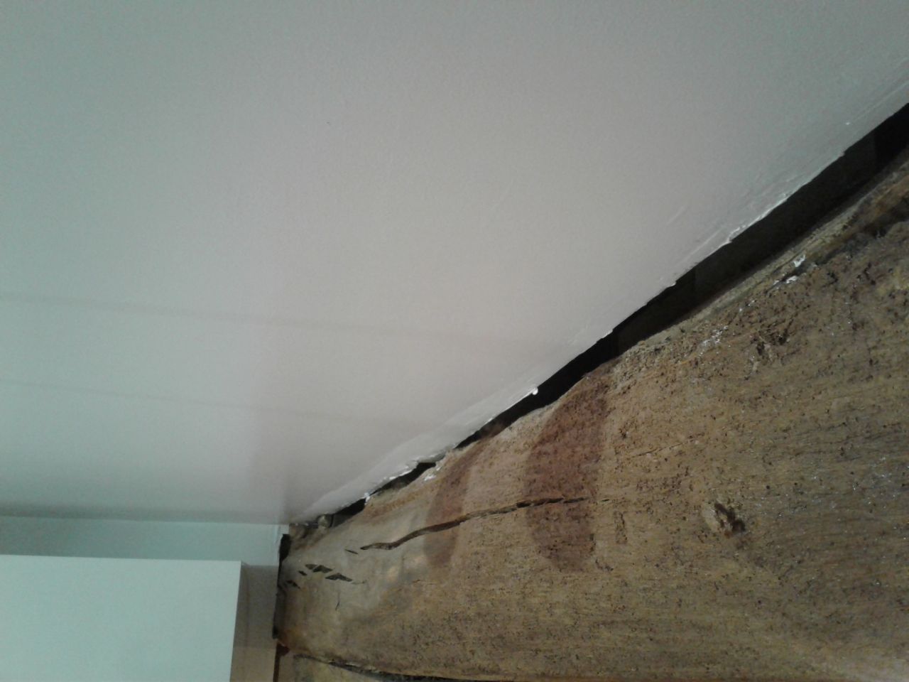

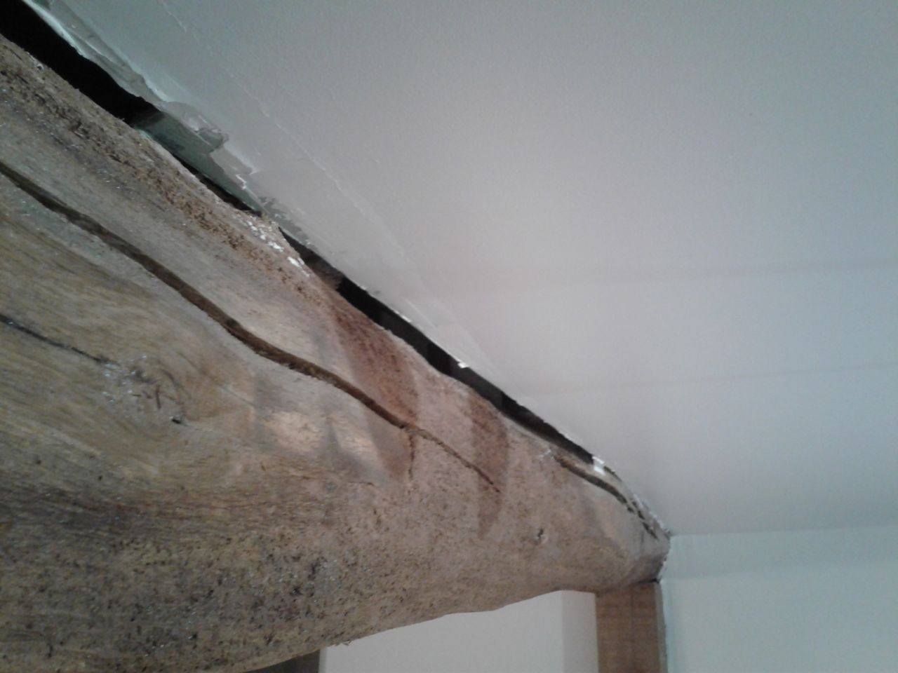

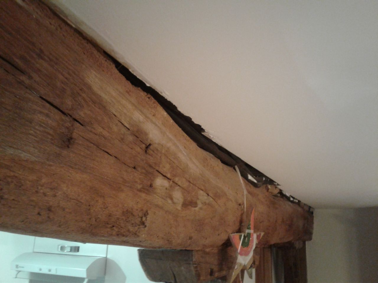

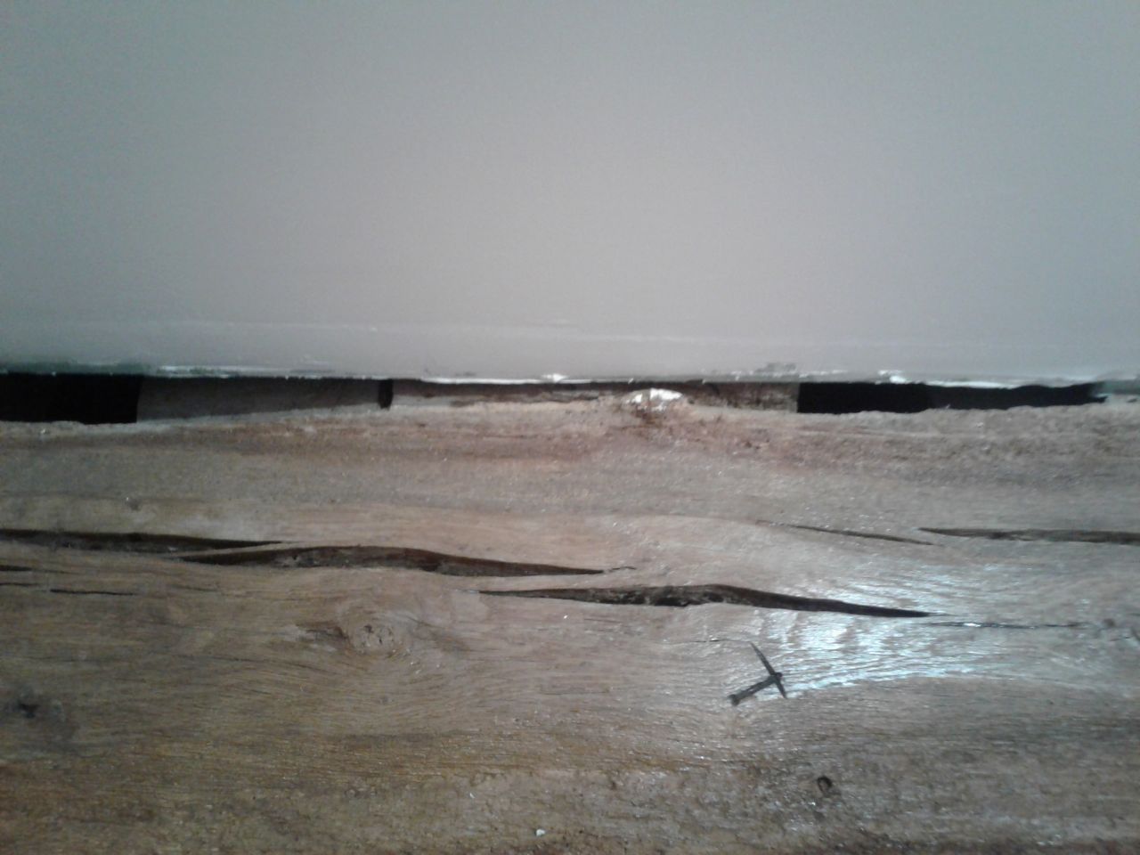

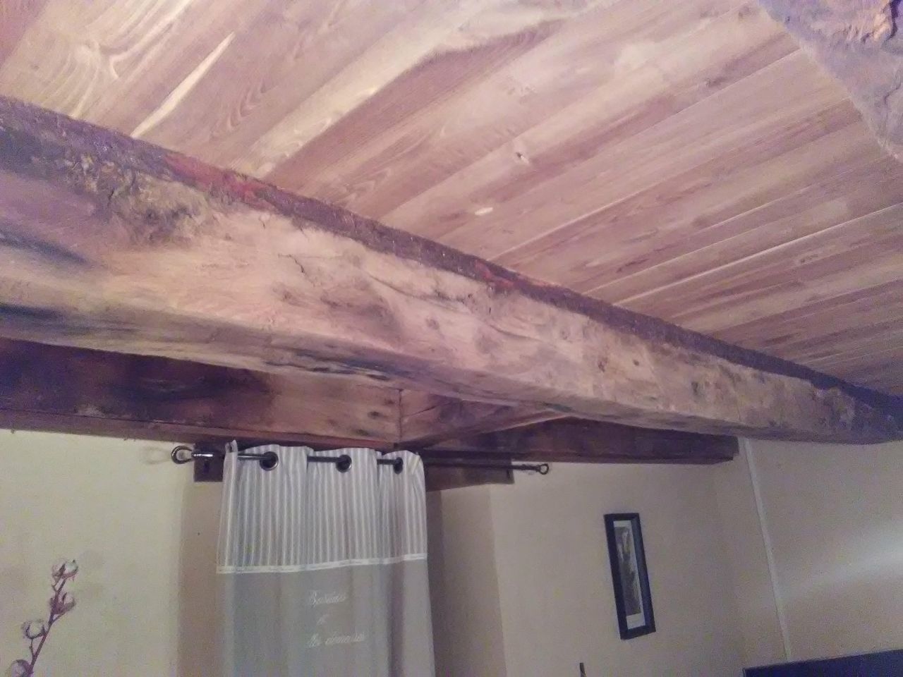

Au RDC, Je cherche une idée afin de finir mes raccords de plafonds en placo contre mes poutres. Est ce que certains auraient des idées lumineuses ou des exemples.
Les poutres ne sont bien sur pas droite et j'ai parfois une douzaine de centimètre à cacher au niveau de la flèche de la poutre.
Jonction poutre placo plafond
Dept : Aisne
Pourquoi ne pas avoir descendu le placo plus bas et faire un raccord avec de l'enduit
j'ai bien une bidouille à te proposé
c'est le beau père lors de la rénovation il y a 15 ans avais comblé entre les poutres et le planché avec de la mousse polyuréthane, coupé  puis teinté au bru de noix
Dept : Aveyron
Parce j étais limitée en hauteur sous plafond. Je doit être à 2m25. Je ne pouvais pas descendre la dalle plus.
J ai un ancien accès de souterrain bétonné qui m en empêcher
Sur la photo ca na pas l air si mal.
Dept : Aisne
Membre super utile Env. 4000 message Val De Marne
Selon l'envie du style à donner à l'endroit.. pourquoi pas une cornière métallique pour donner un effet un peu industriel
Dept : Val De Marne

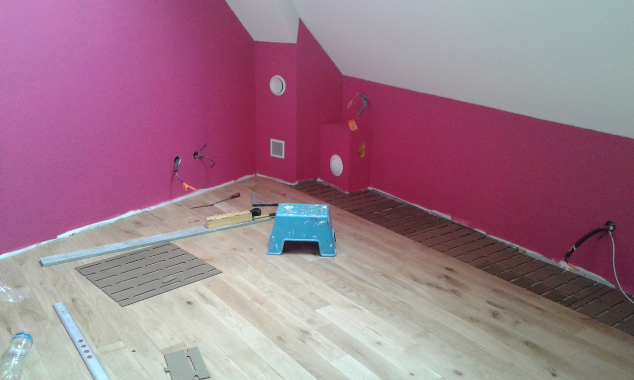

Bon on arrive sur la fin, nous avons été cherché le parquet massif, il sera posé pendant les vacances de noël.
J'ai commencé la peinture de la chambre ds enfants en mettant une couche. Autant pour la bleu je me dis que le résultat devrait aller, autant pour le Rose violet (Candy), je le sens pas bien. Beaucoup de trace apparaissent.
je n'ai pas encore vue à la lumière du jour.
Est ce que c'est la qualité de peinture l'une en Dulux Valentive et l'autre en Luxens?? Je ne sais pas.
On verra à la 2ème couche.
Peinture chambre des enfants
Peinture des chambres des enfants
Dept : Aisne
Après la deuxième couche de rose cela va beaucoup mieux. Ouf!!!!!
L'échafaudage est démonté.
prochaine étape, nettoyage des sols, lasure des portes, Electricité et parquet.
ça va occupé pour les vacances de noël

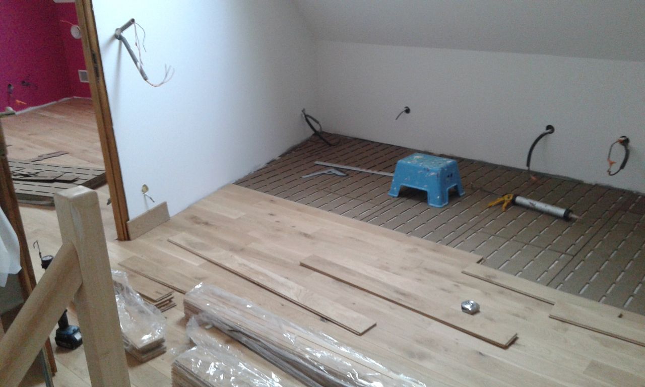

Petit retour sur ces 2 semaines de vacances.
Tout d'abord meilleurs voeux pour cette nouvelle année de travaux.
L'objectif fixé de pouvoir faire dormir les invité du 31 sur la parquet fini à été tenu.
Le parquet a été posé en 5 jour pour 50m2. c'est un parquet massif en chêne de 14mm d'épaisseur de ma parqueterie de Bourgogne à coté de Sens (89). Il est collé un un isolant phonique  Acouflex PH5 et une colle Sika Adhéflex.
Pose du parquet
Pose du parquet
Pose du parquet massif collé.
J'ai posé les plinthes en chêne de 12cm de haut hormis autour des portes où je doit venir mettre les petite baguette.
Pose du parquet et plinthe en chêne massif
les luminaires ont été posé et j'ai commencé la pose des prises et interrupteur.
Nous avons eu la surprise au 31 d'avoir une poignée qui a cassé nette heureusement coté extérieure (Surement un Défaut de fabrication)

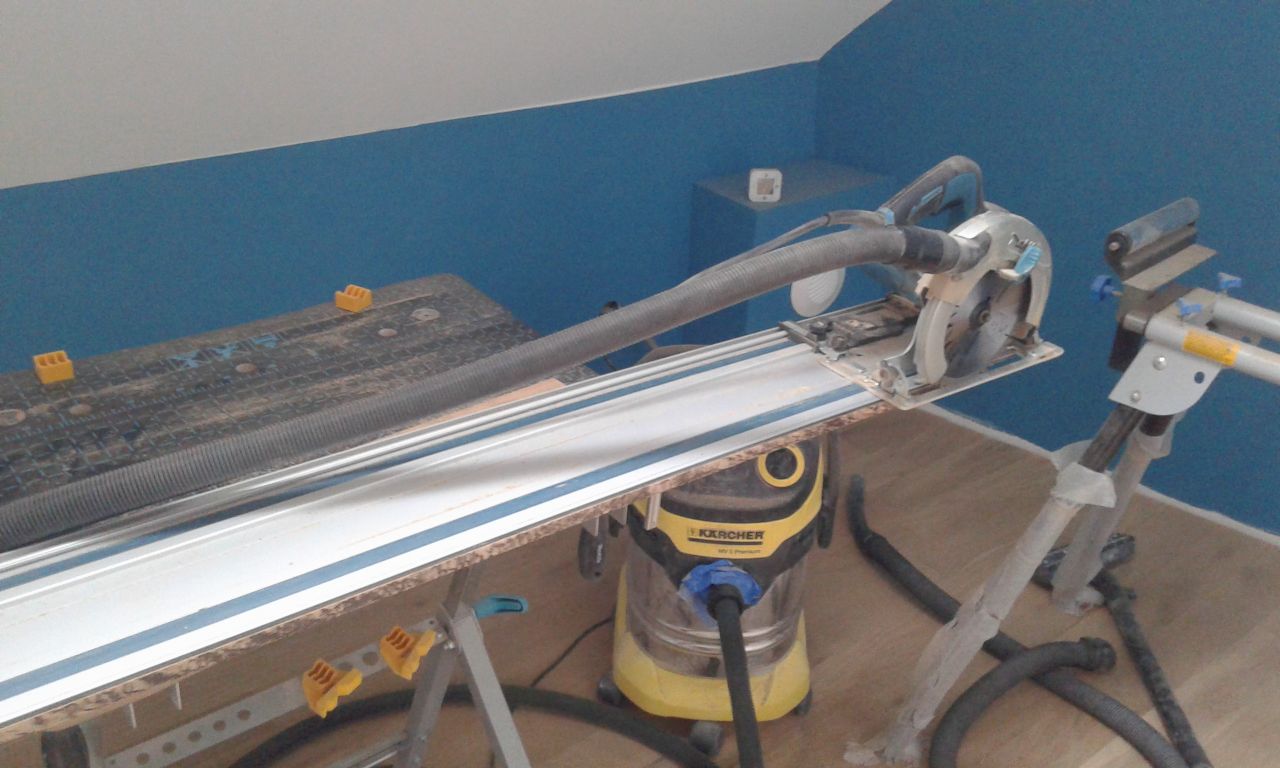

J'ai pu profiter pour utiliser mon cadeaux de noël: Un rail de guidage Makita avec Serre joint pour ma scie circulaire 7601.
Comment j'ai pu me passer de cet outil, c'est tout simplement super. Une coupe net, juste à pousser la la machine sans s’embêter à suivre un trais et beaucoup plus simple à mettre en place q'un tasseau.
Résultat des coupe précise dans le chêne avec des coupes quelques fois de quelques millimètre.
