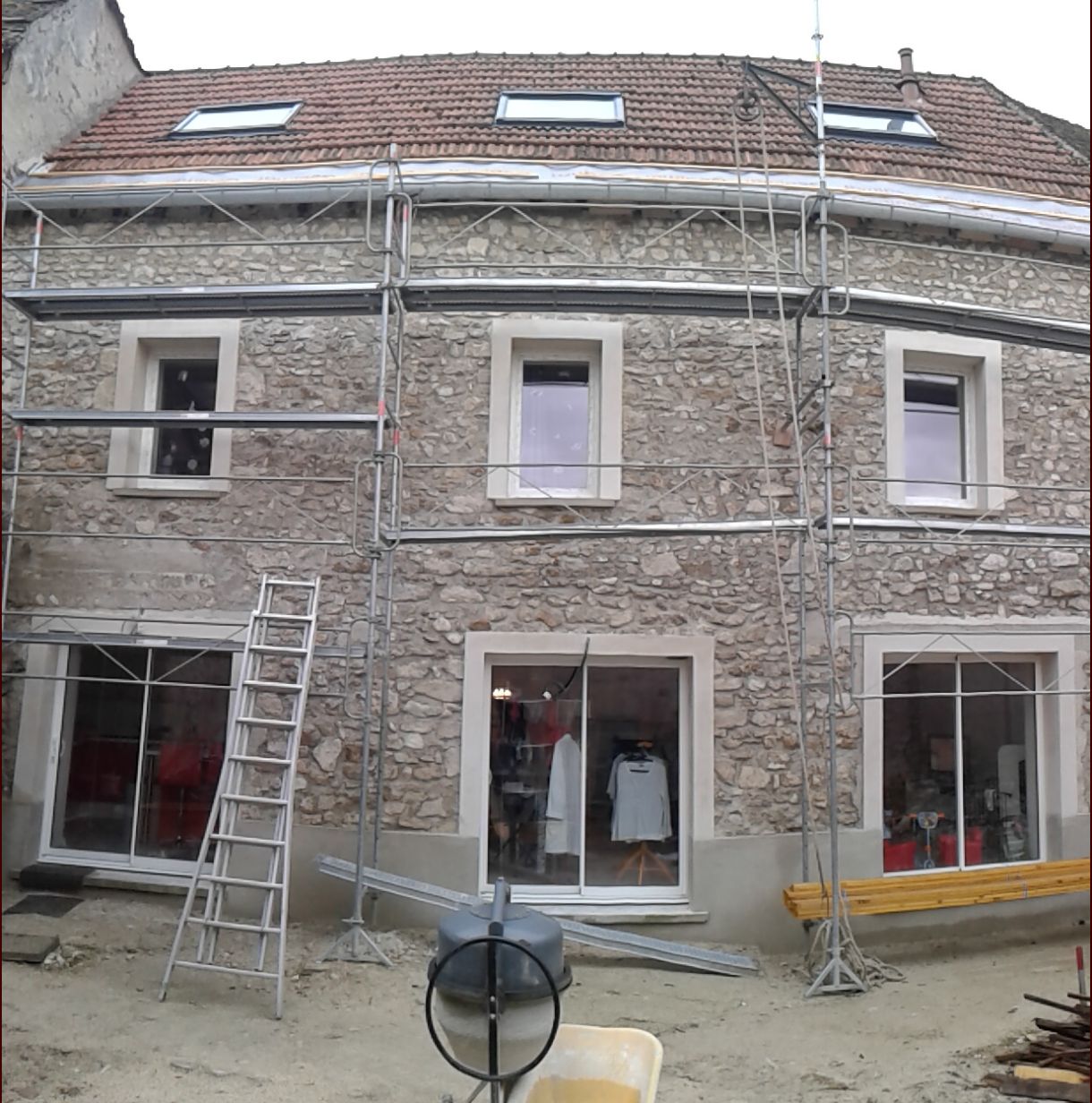

La demie toiture arrière est terminée, place à la façade arrière.
Demi toiture terminée

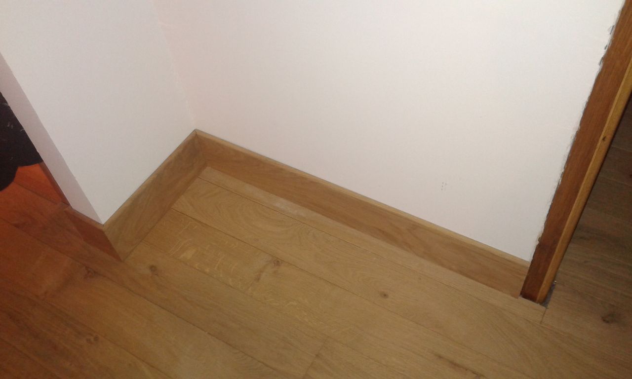

A l'intérieur, j'ai enfin posé au 1er étage mes plinthes en chêne massifs qui attendait depuis noël dans notre chambre. Au moins elles ont pris l'humidité de la pièce!!!
C'est pas grand chose mais cela fini la pièce, cela fait tout de suite moins travaux.
Plinthes en chênes massifs collés au premier étage.

La finition de la façade est en cours depuis hier avec du mortier de rejointoiement de chez Parex Lanko Parjoint T80, ca fait plaisir!!!
Début de la façade avec le mortier Parjoint T080

La façade et la toiture arrière est terminée, on attaque l'avant.
un petit avant/après
Facade Sud et Ouest Vue sur Grange, porche et Garage depuis le Jardin
Façade et toiture Arrière terminée

Même si c'est beaucoup mieux, je trouve que les joints prennent le dessus sur la pierre
Cela change peut être d'une région à l'autre où une affaire de goût
Dept : Aveyron
Membre super utile Env. 2000 message Aude
Bonjour Phane,
très beau rendu. Même constat que Manu, mais cela ne me gène pas au contraire.
Claude.
Dept : Aude
Phane5977 Picto info Auteur du sujet
Membre utile Env. 700 message Aisne
Les pierres sont plutôt clair par ici et la couleur des joints m'a été imposé par l'ABF.
Effectivement les maison du coin sont plus avec des enduits avec des pierres qui depassent.
Dept : Aisne
Membre super utile Env. 2000 message Aveyron
Je sais que parfois suivant les régions, les artisans et les contraintes on ne fais pas toujours ce que l'on veut
je vais y avoir droit à moyen terme de refaire aussi la facade Crying
Dept : Aveyron
En tout cas cela rend vraiment bien et c'est très lumineux...
Claude.
Dept : Aude
Oui, les baies vitrés sont pleines Ouest donc le soir en ce moment c'est grand soleil à l'intérieur. le poële à pellet ne se met même plus en route le soir.
